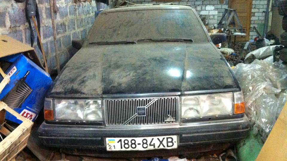

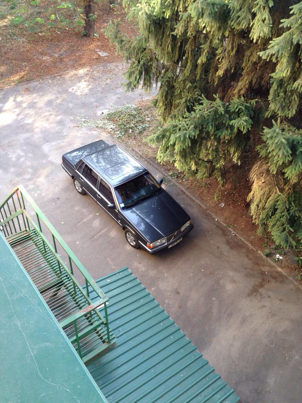

Наверное будет не бортовой журнал, а фотожурнал. Всё в хронологическом порядке. Ну а что не успевал фотографировать - расскажу так. А там - посмотрим. Поехали... :drag:

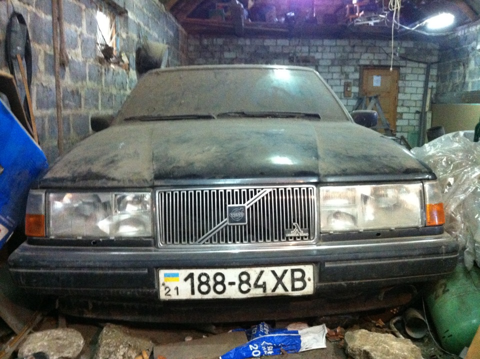

Начиналось всё почти как у всех classic - около 4х лет простоя в гараже

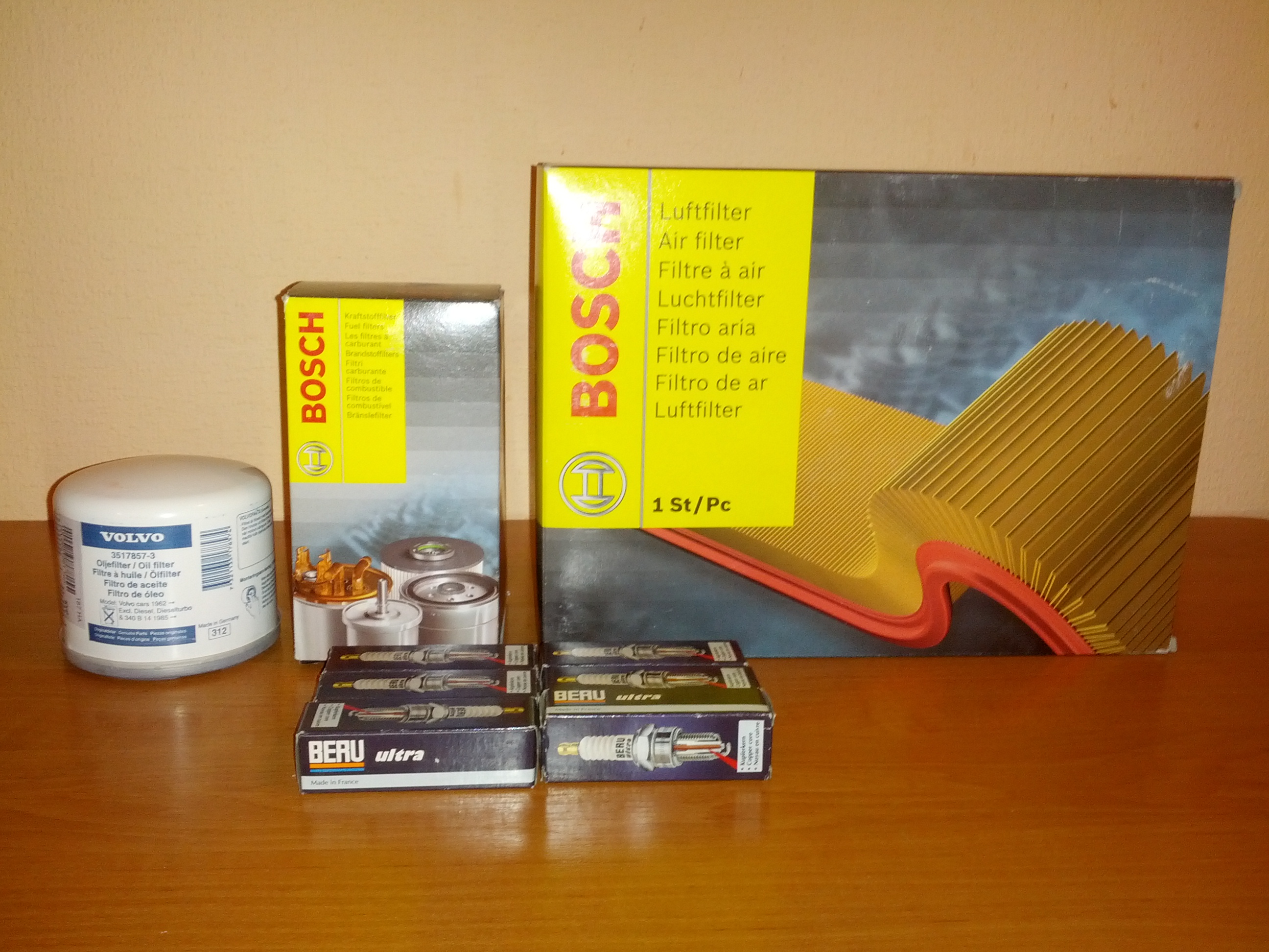

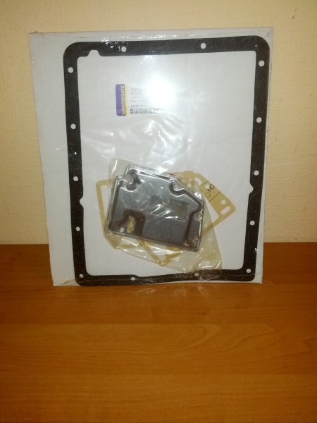

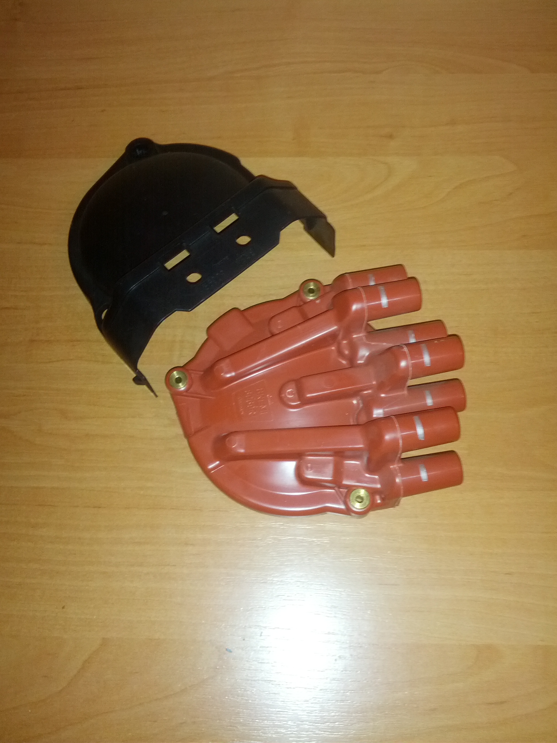

Повідомлення Ice_BEAR_Bo » П'ят жовтня 31, 2014 1:10 pm

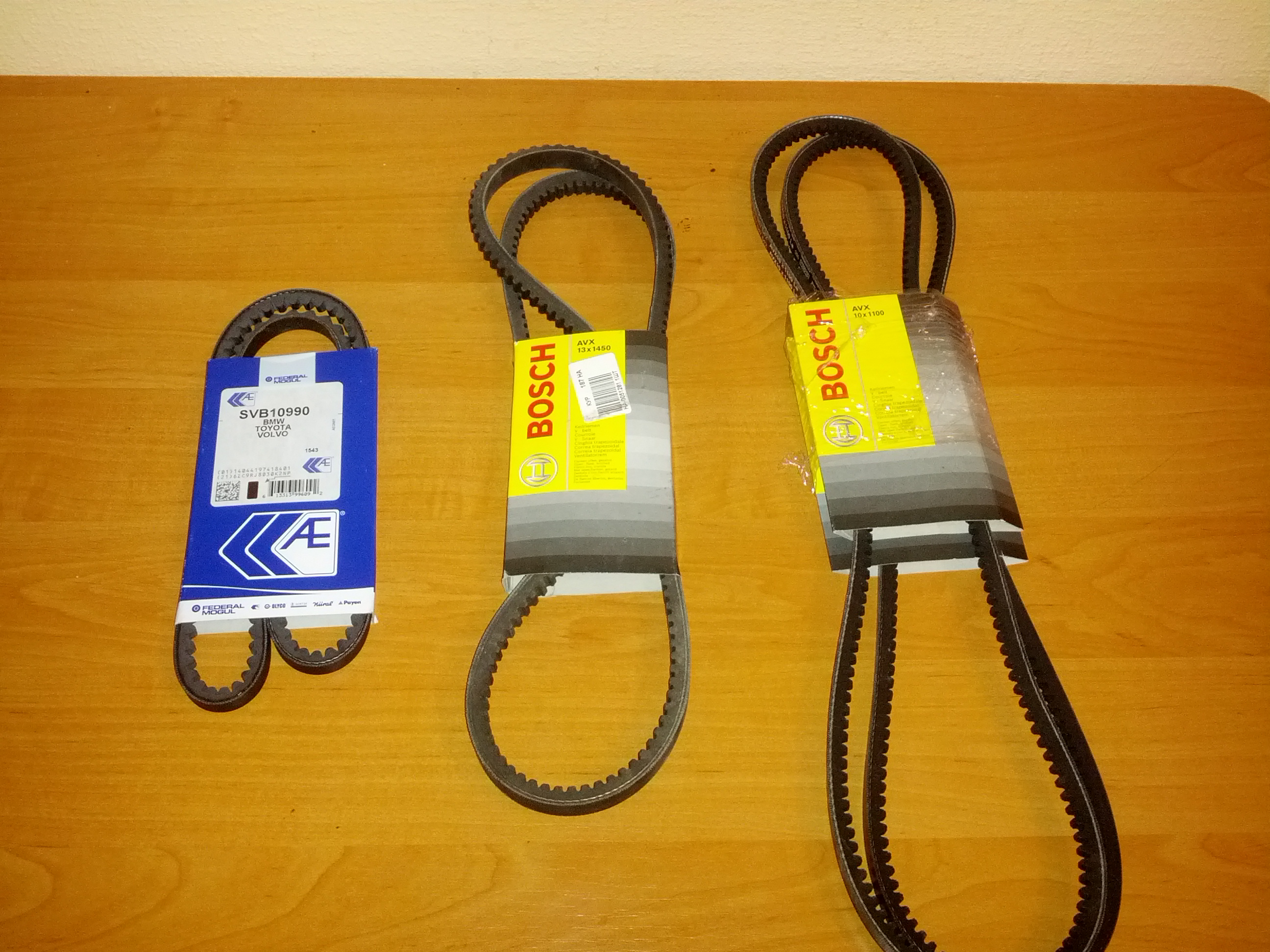

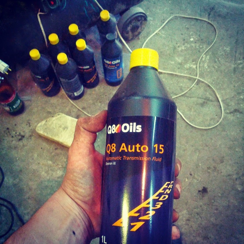

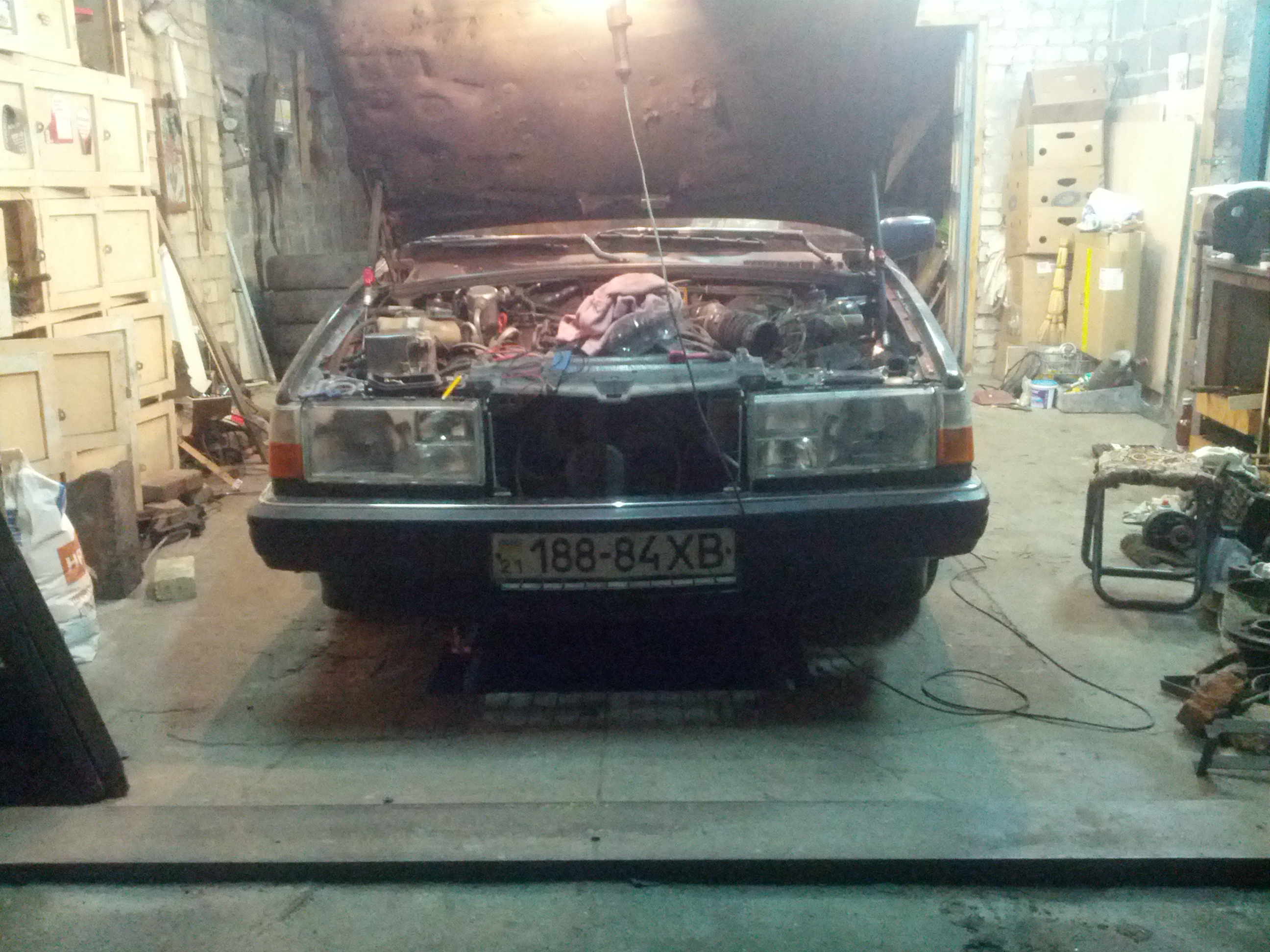

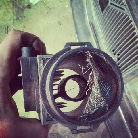

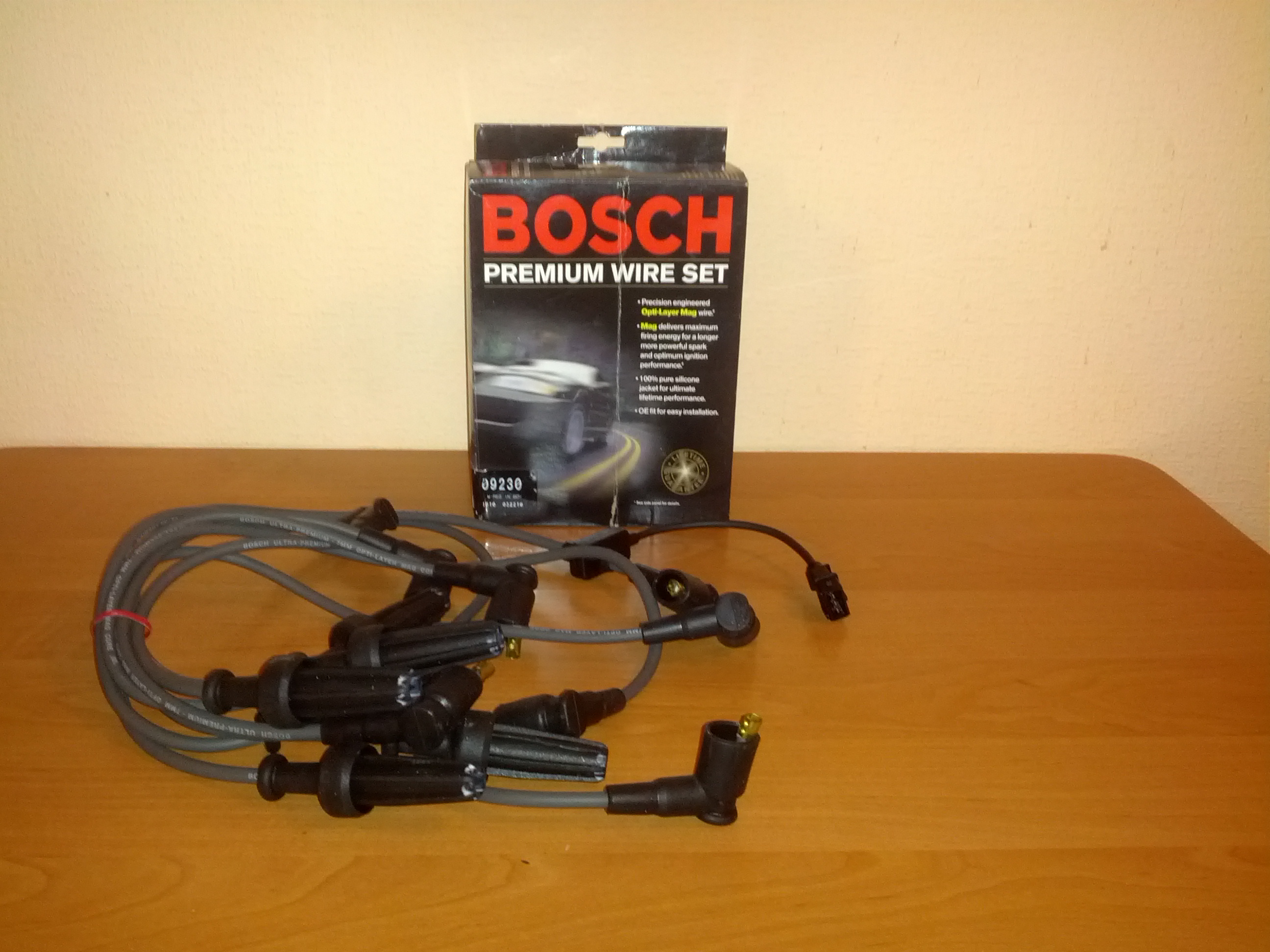

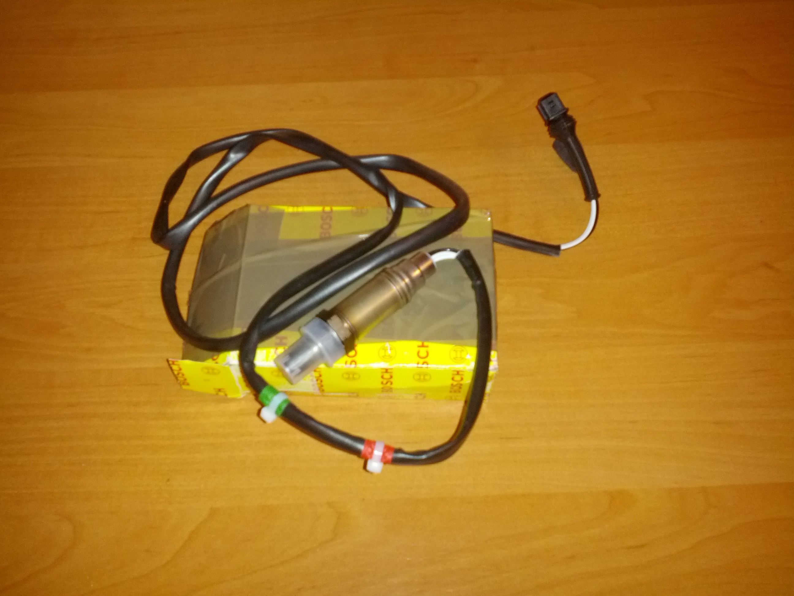

далее была ревизия топливной и подготовка к первому запуску. Помыл форсунки, поставил все фильтра, поставил свечи, провода, крышку распределителя. Купил/поставил новый аккум Bosh... Вставил ключ в зажигание и скрестил пальцы. Швед ожил с второго раза. Збс машина. ;)

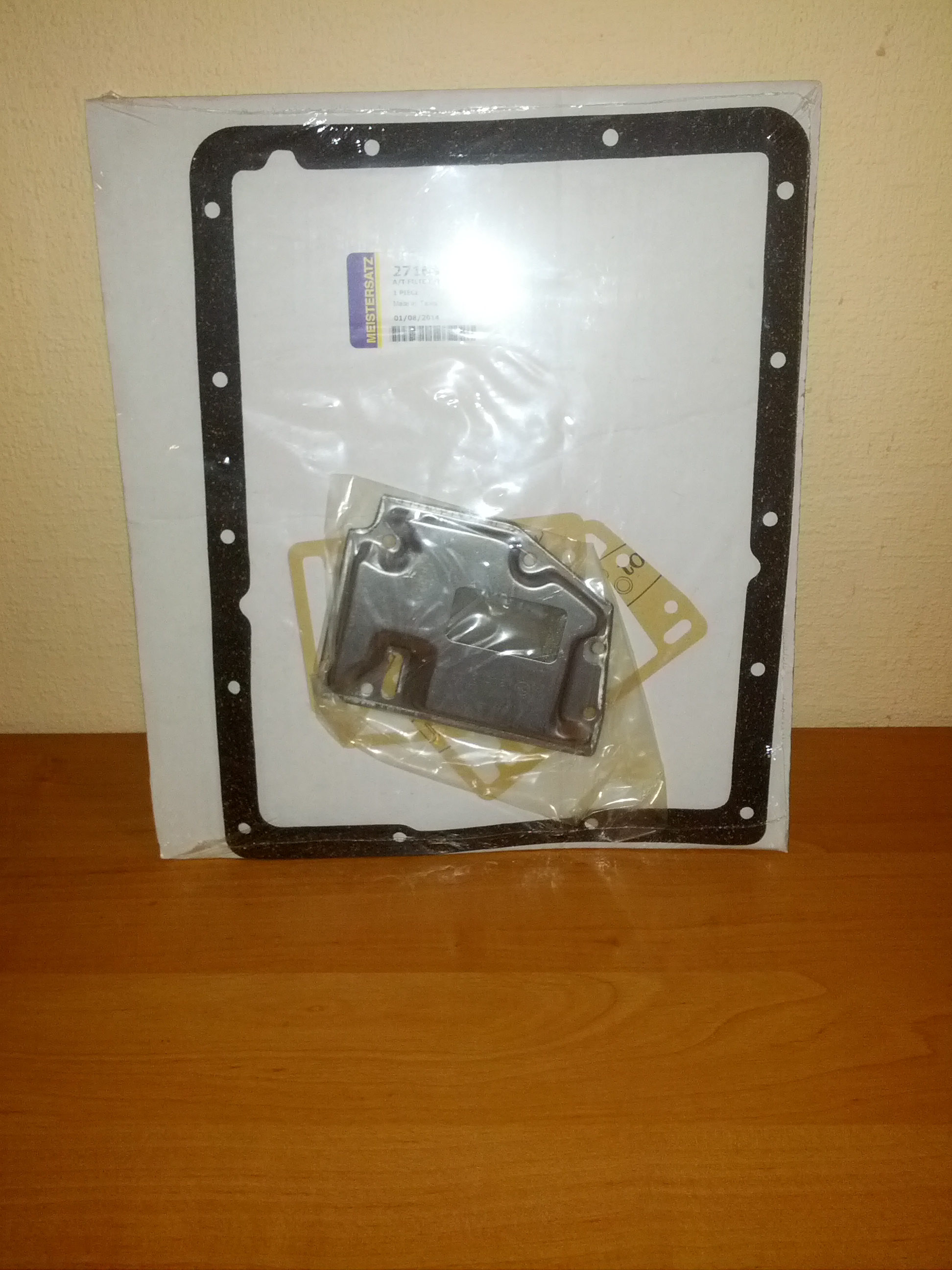

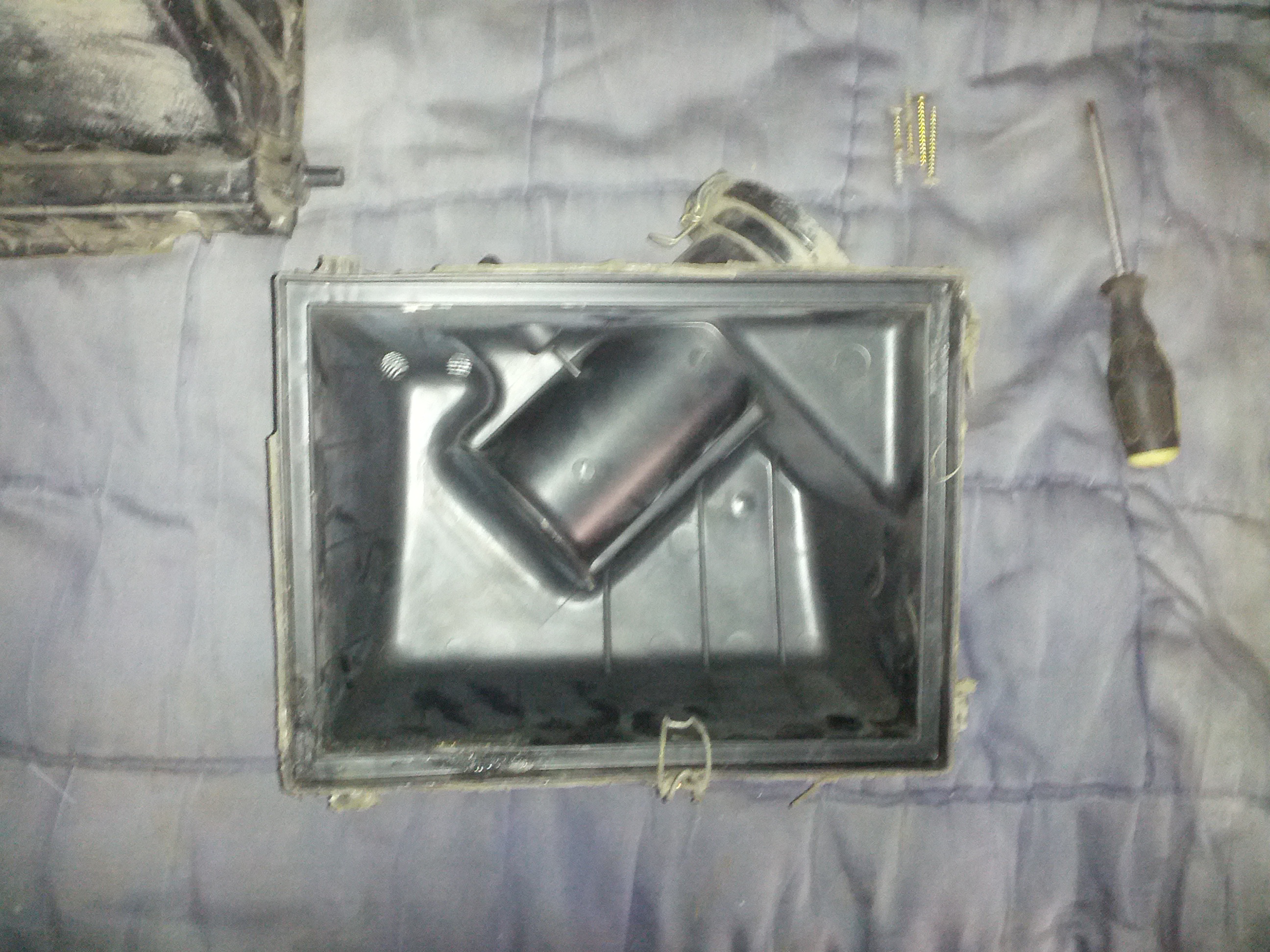

Как работал максимум минуту, потом заглушил и следующим этапом была замена масла в двигателе/коробке и ревизия электрики, т.к. была что называется гирлянда... Параллельно поменял коробас фильтра (спасибо Славе) - купил от 960 и поставил низ себе.

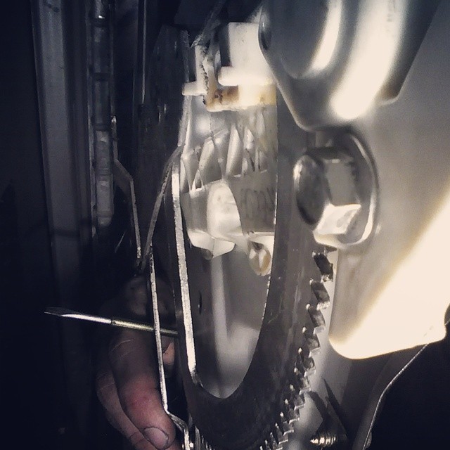

Далее облазил всю по электрике, зачистил все контакты массы, устранил синдром гирлянды... Параллельно перебрал все двери, заставил работать три из четырёх электростеклоподъемника (переднее пассажирское пока не опускается, но меня до сих пор это не особо волнует) :drag:

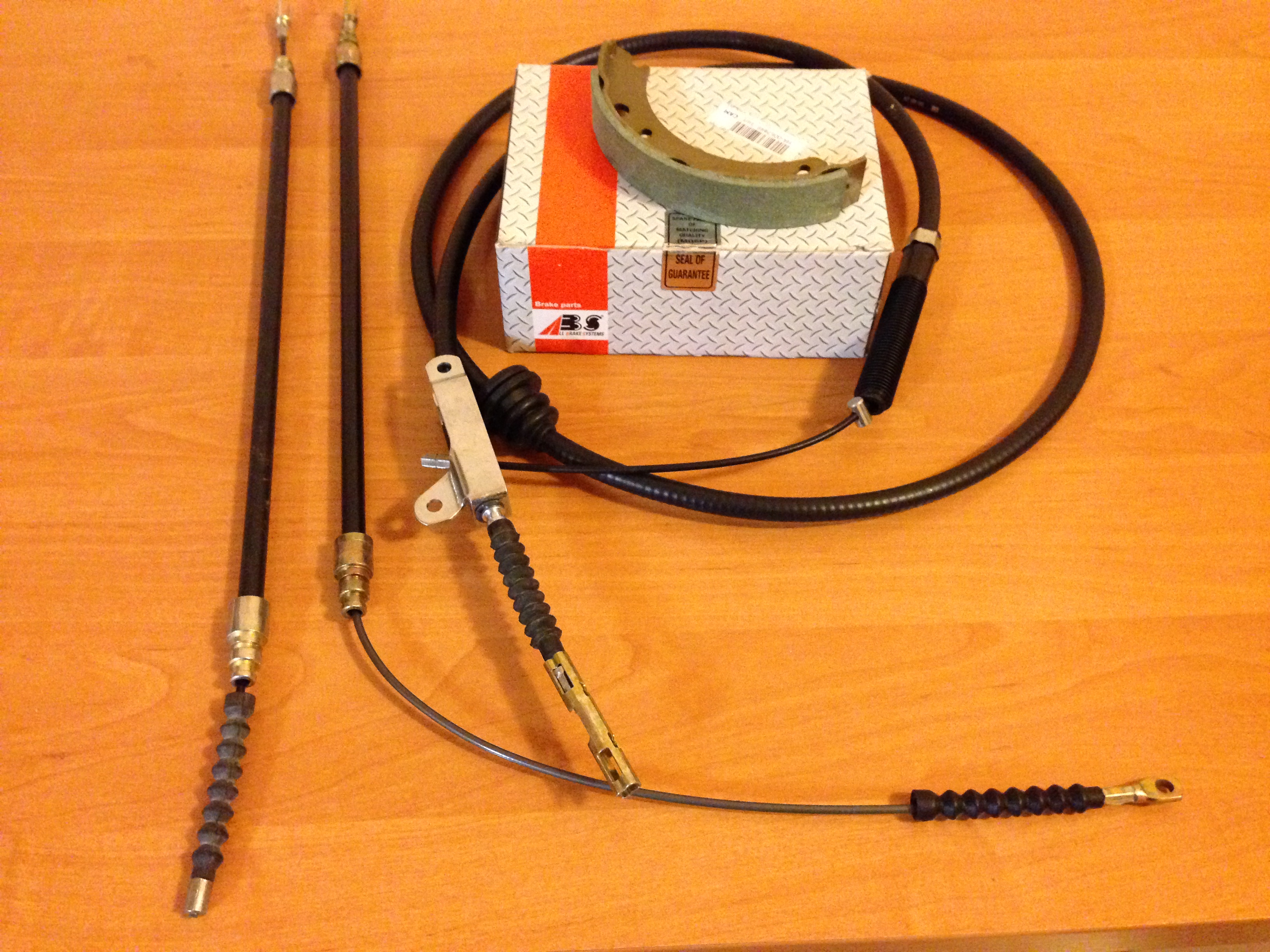

Повідомлення Ice_BEAR_Bo » П'ят жовтня 31, 2014 1:46 pm
что там дальше... Тормозная система. Диски все ржавые/кривые, колодкам смерть, суппорта заклинившие, очень жёстко ей вставляли до меня... :drag: Как решение - диски Brembo по кругу (жалко фоток нету), сзади колодки Volvo, спереди Bosch, ремкомплект суппортов, одна новая тормозная трубка, тормозуха... Всё новое кроме трубки. Теперь всё ровно ;)

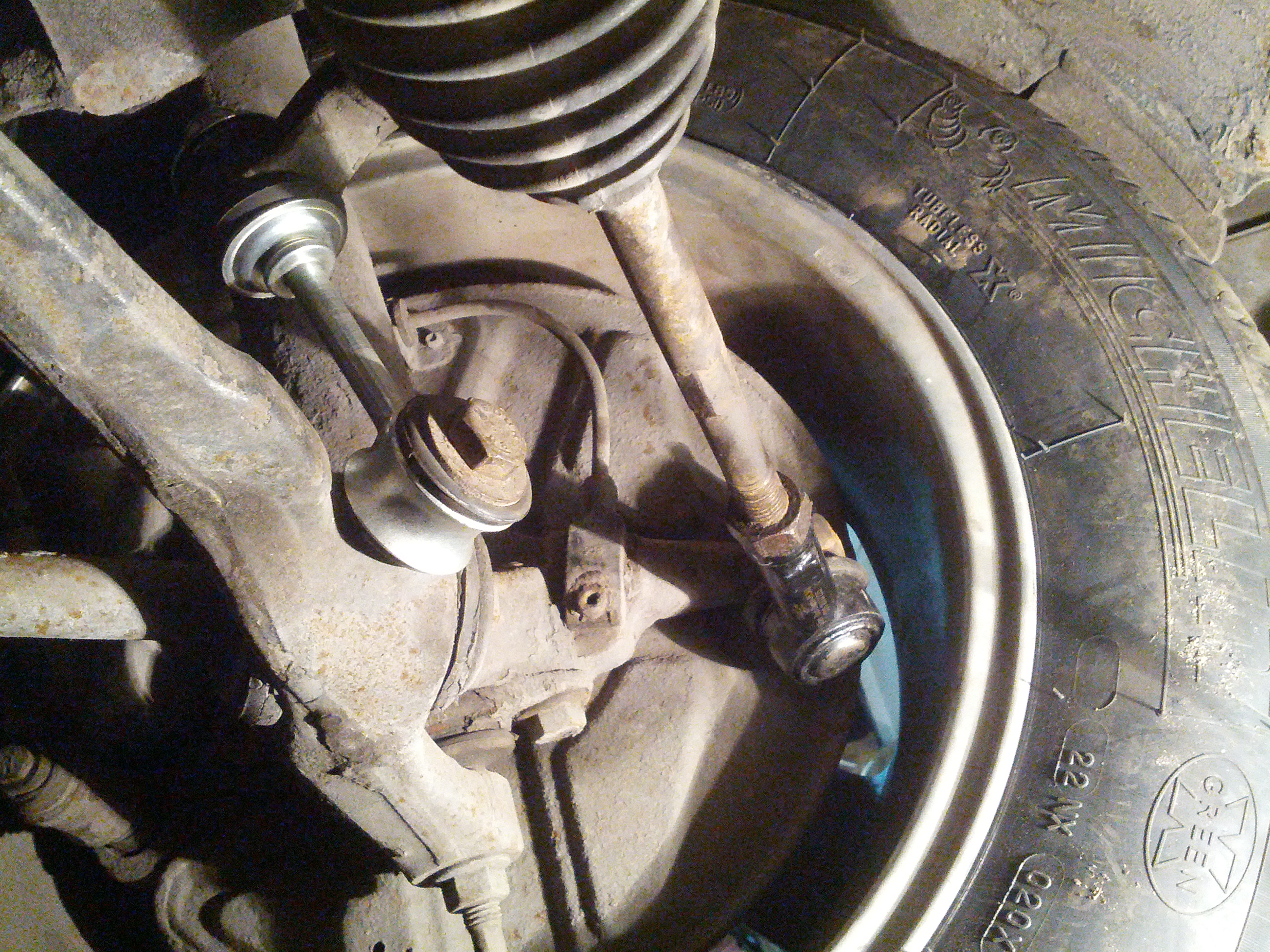

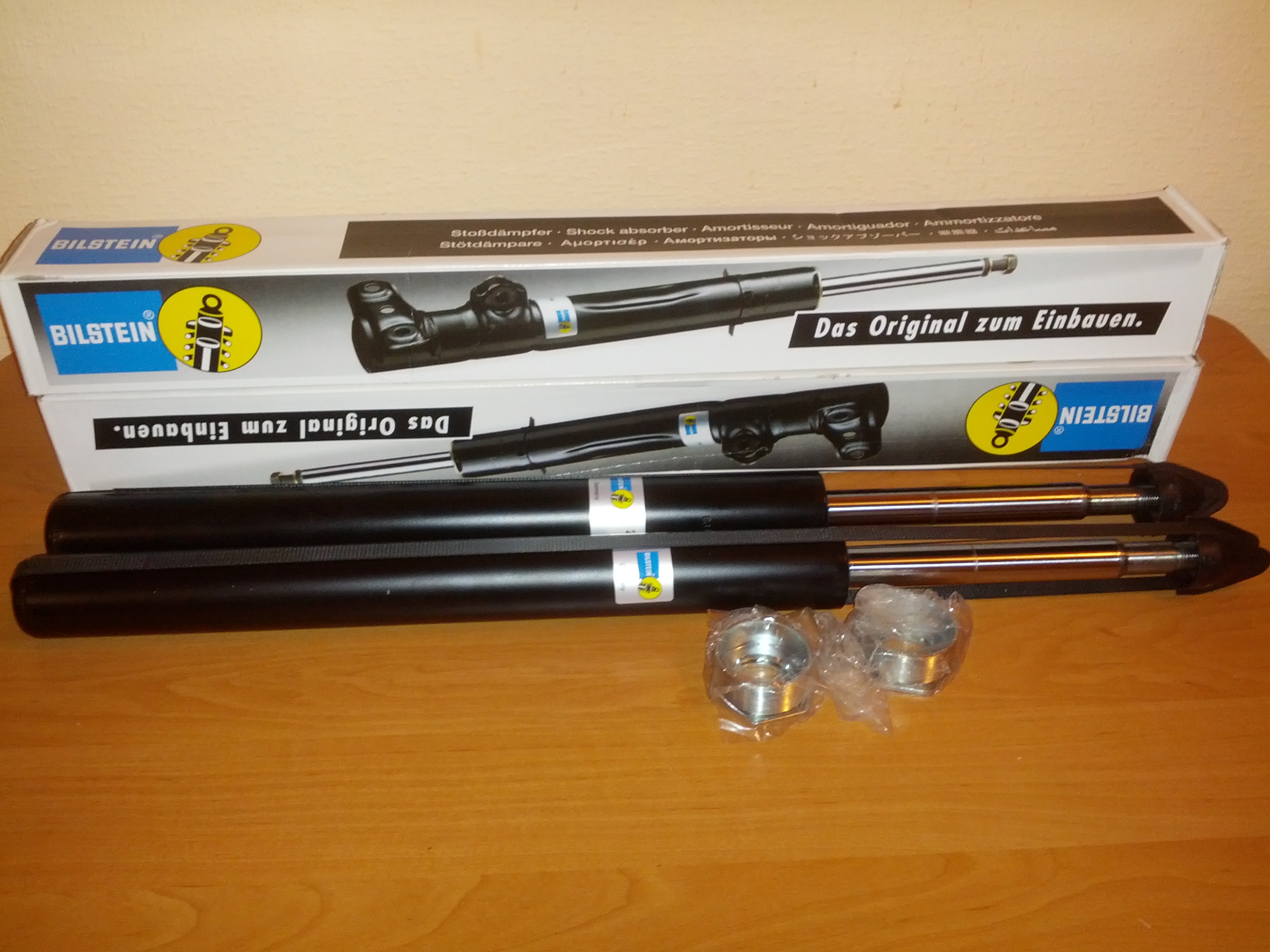

Повідомлення Ice_BEAR_Bo » П'ят жовтня 31, 2014 2:17 pm

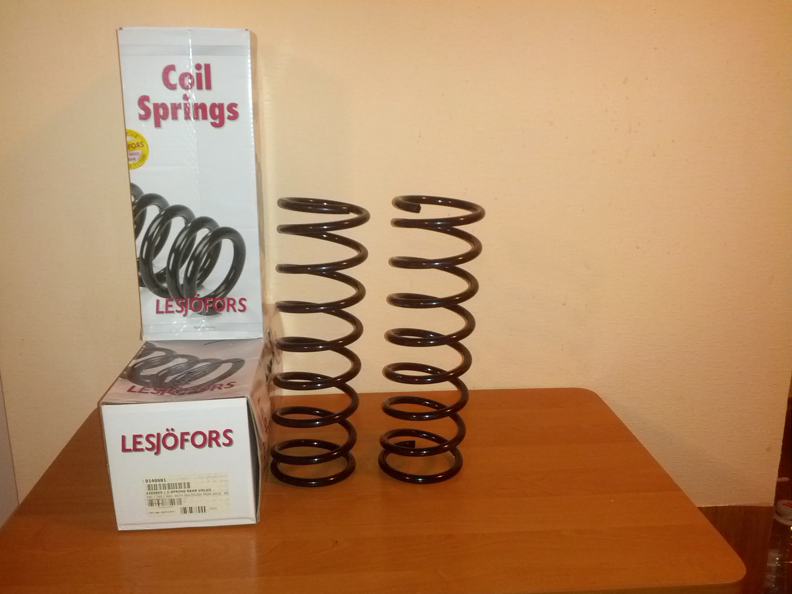

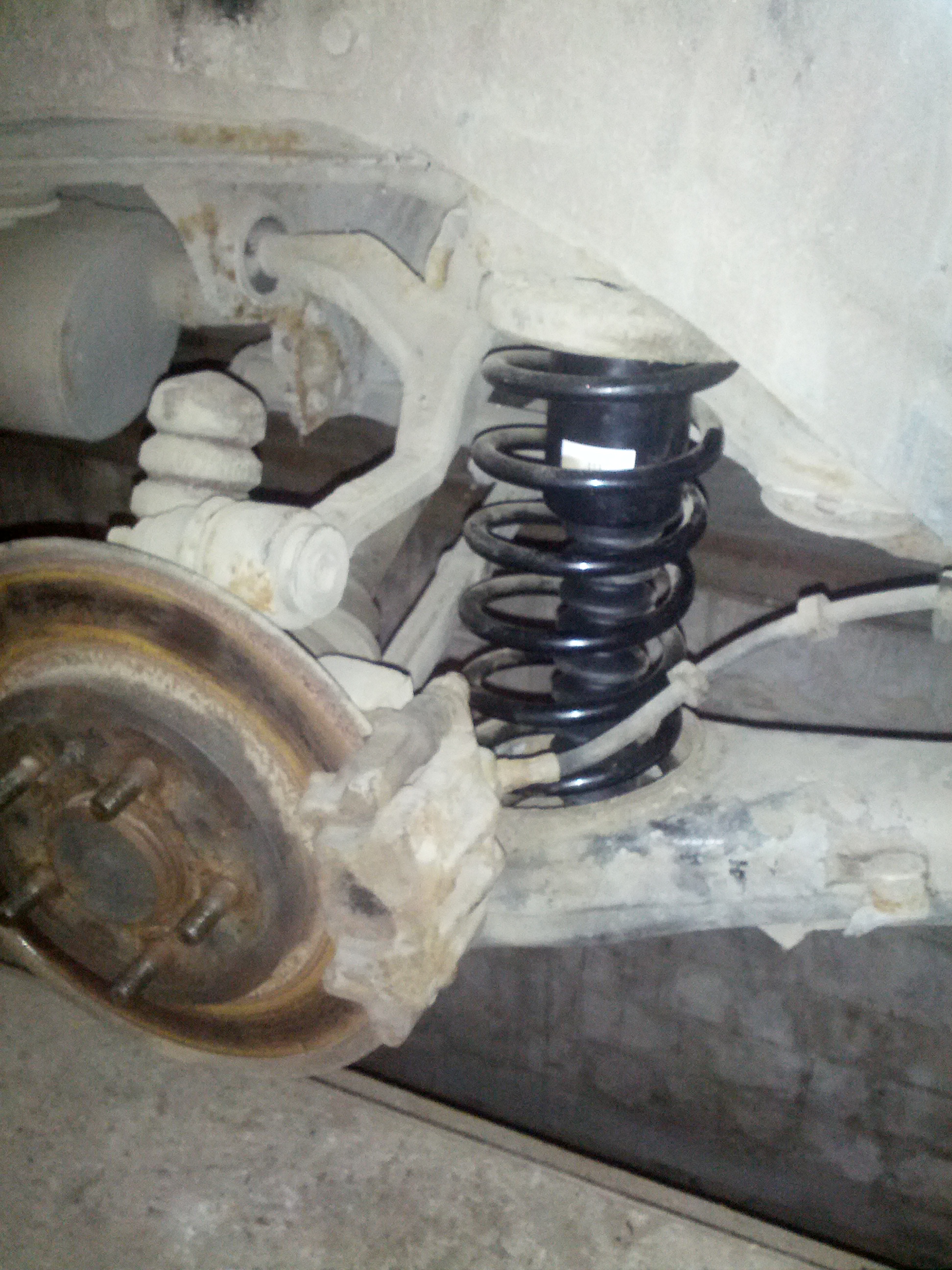

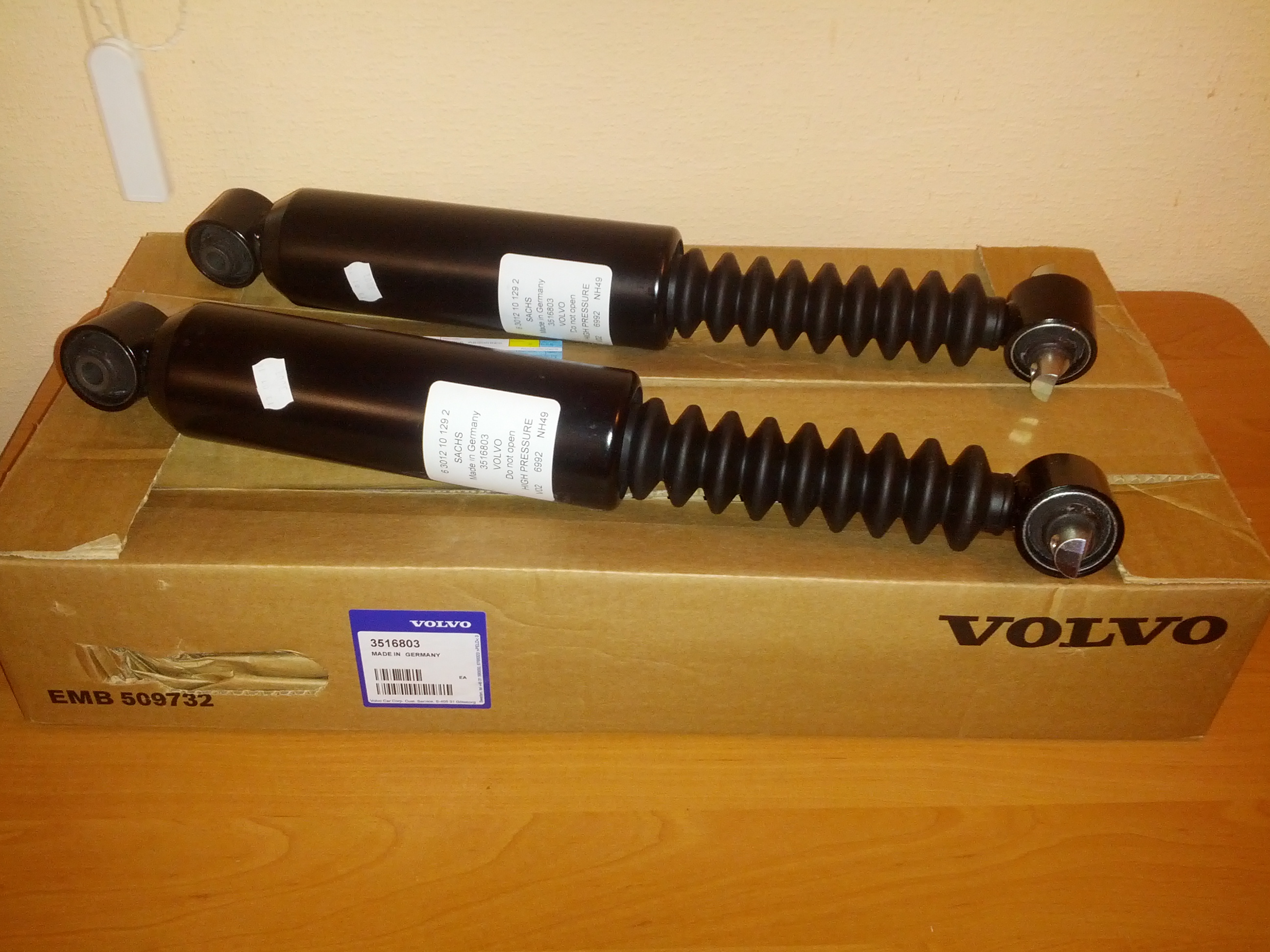

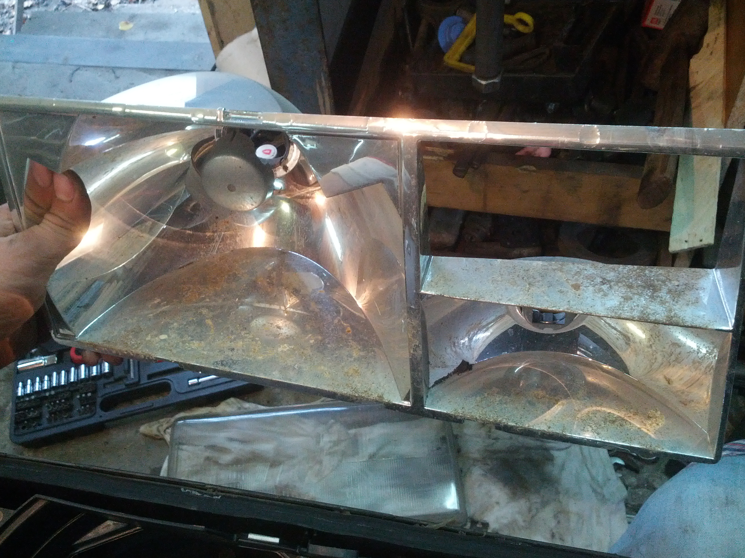

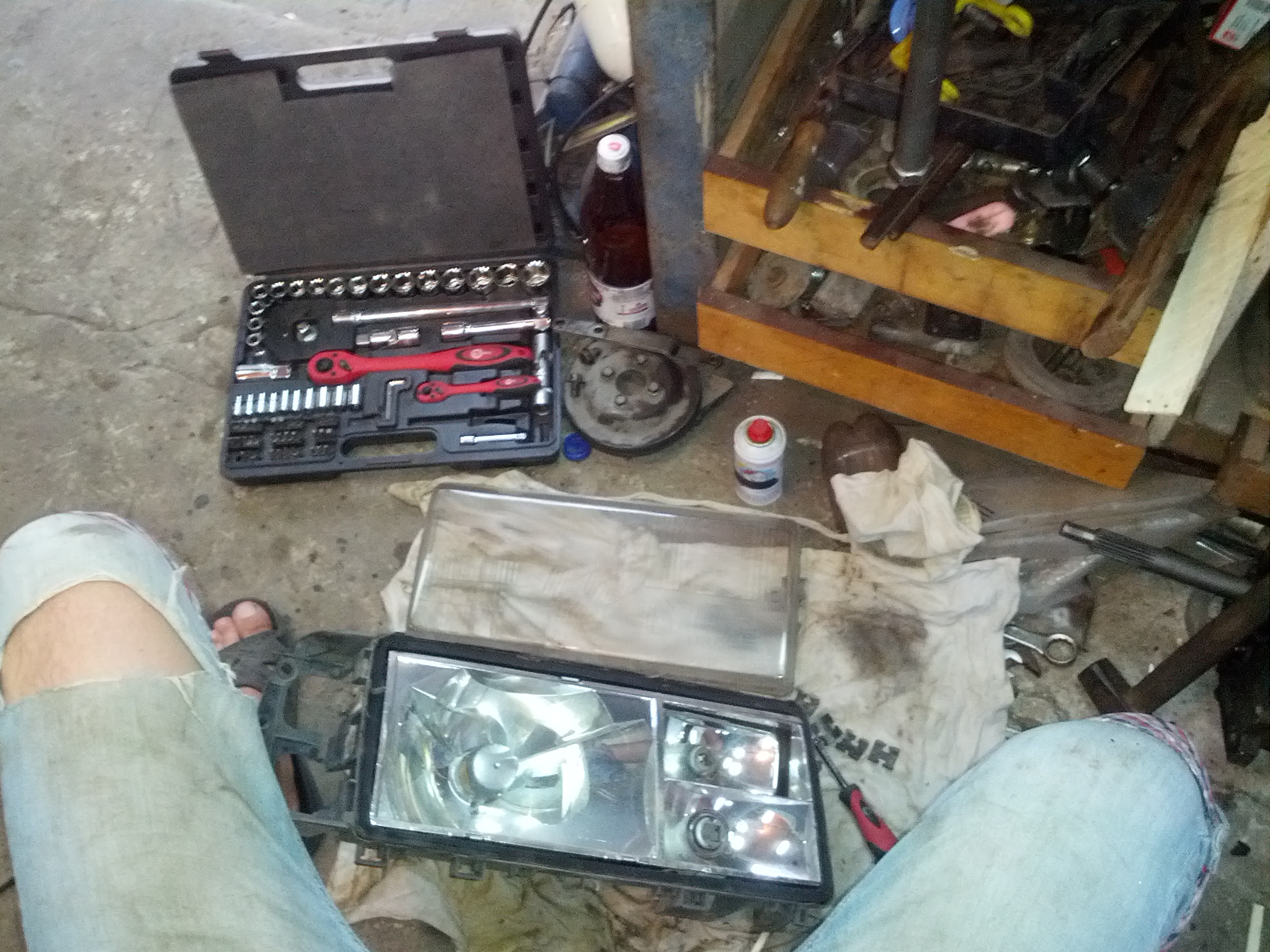

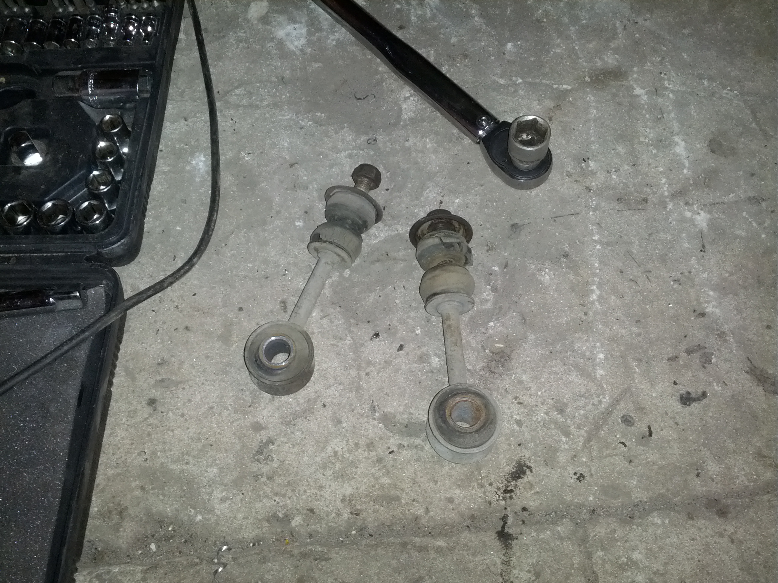

дальше фары и немного по передней подвеске. Фары полностью вымыл, сделал из фары не укомплектованной противотуманными фонарями "укомплектованную", так что сейчас все 3 секции работают как штатные с 3мя. По поводу передней подвески - фото мало, но делал вот что: пружины Lesjofors, опоры стоек Lemforder, амортизаторы Bilstein, стойки стабилизатора, рулевые наконечники, пыльники стоек и уже после была заменен корпус левой стойки (мой был подогнут). Всё новое и блестящее кроме корпуса стойки. :cars:
Востаннє редагувалось Ice_BEAR_Bo в П'ят листопада 28, 2014 2:36 pm, всього редагувалось 2 разів.

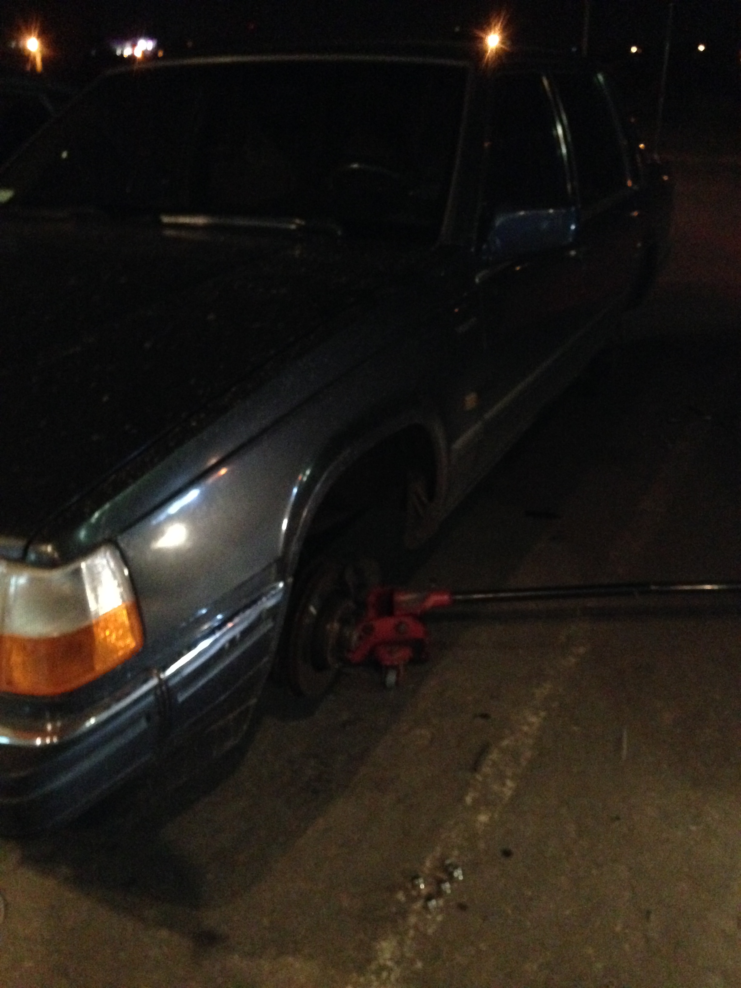

Повідомлення Ice_BEAR_Bo » П'ят жовтня 31, 2014 2:26 pm

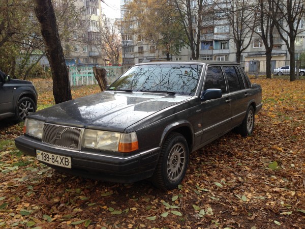

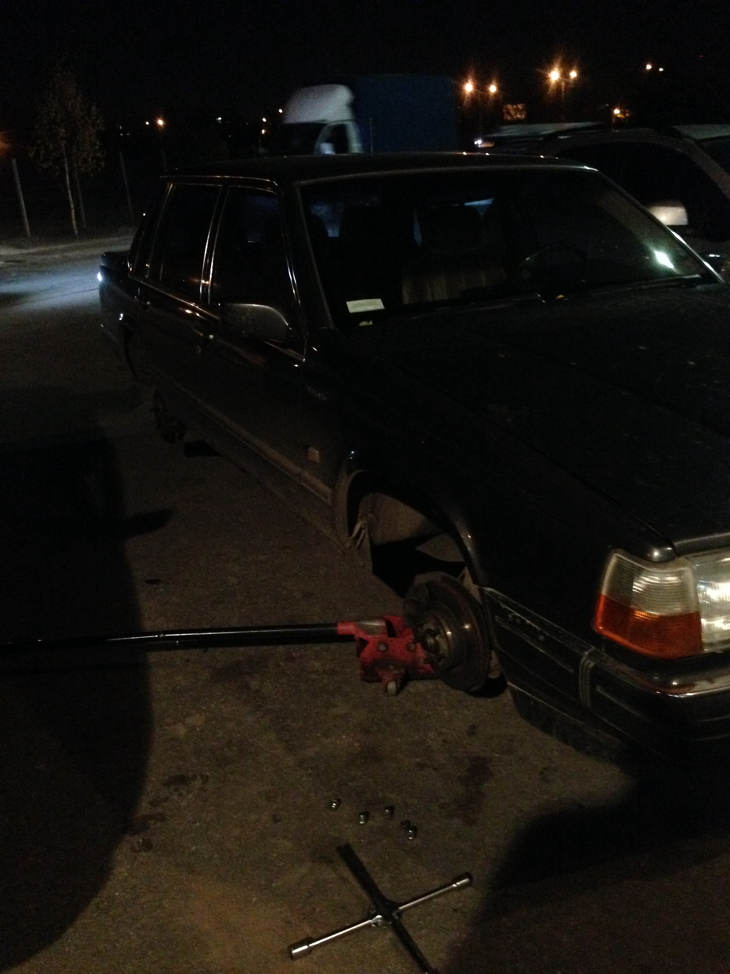

ну а когда всё было готово к первому серьёзному выезду и передислокации в Харьков - переобул, заехал на дачу и вымыл, а потом выдвинулся в путь... :drag:

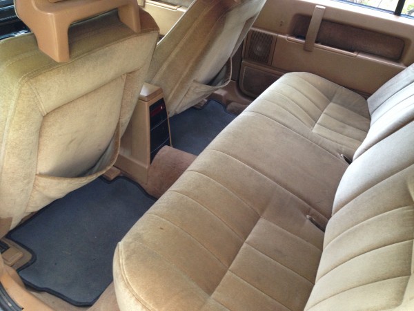

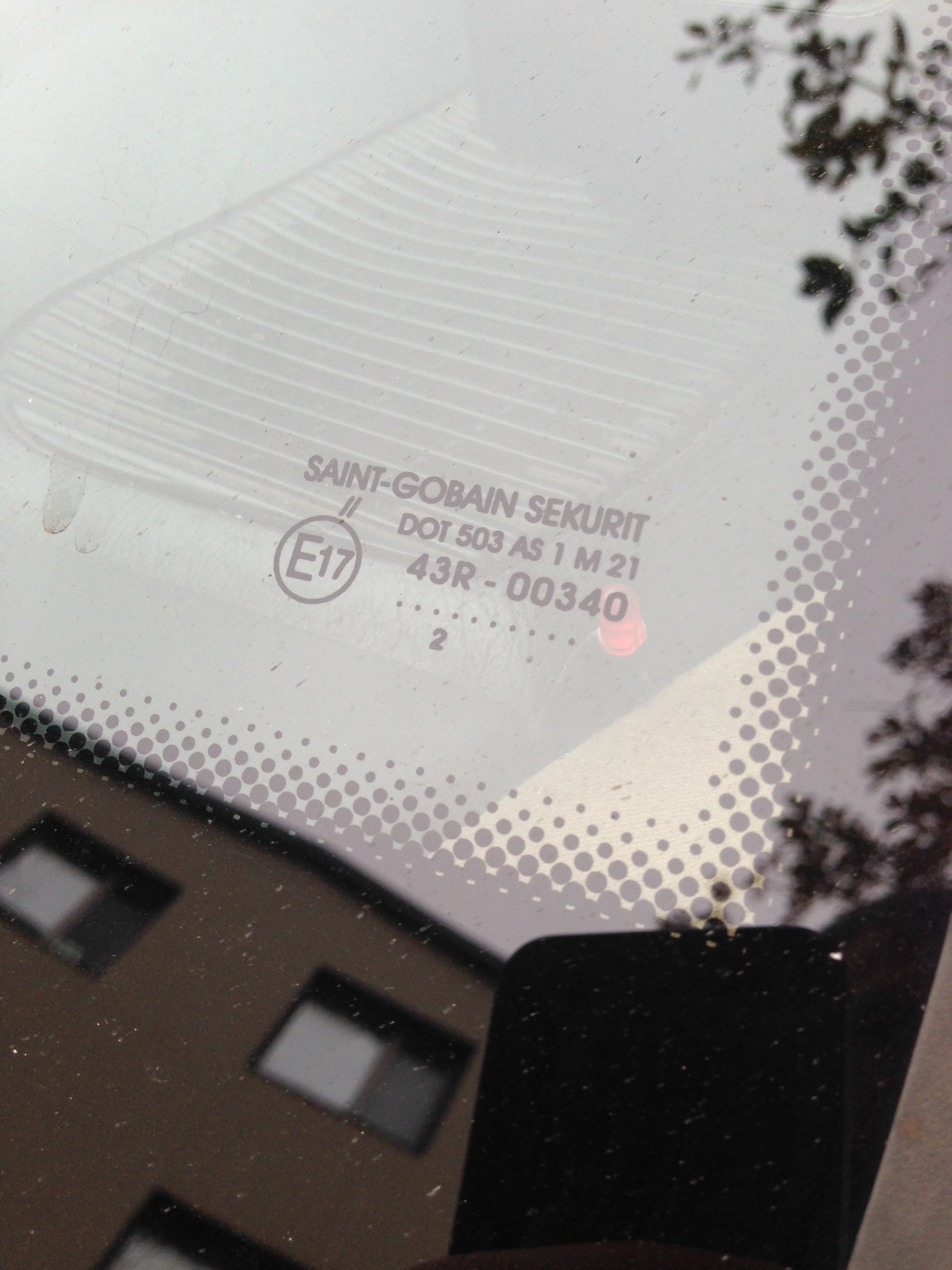

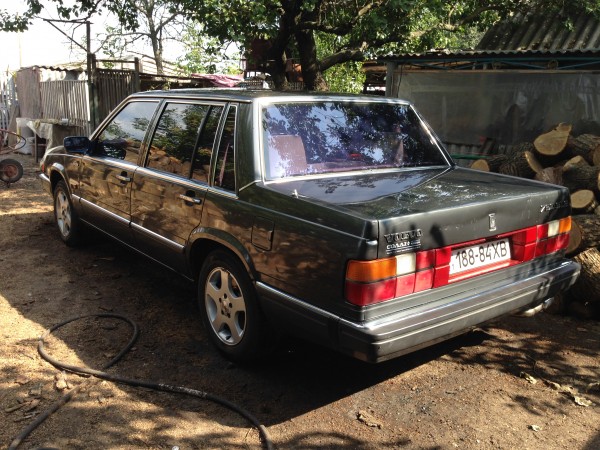

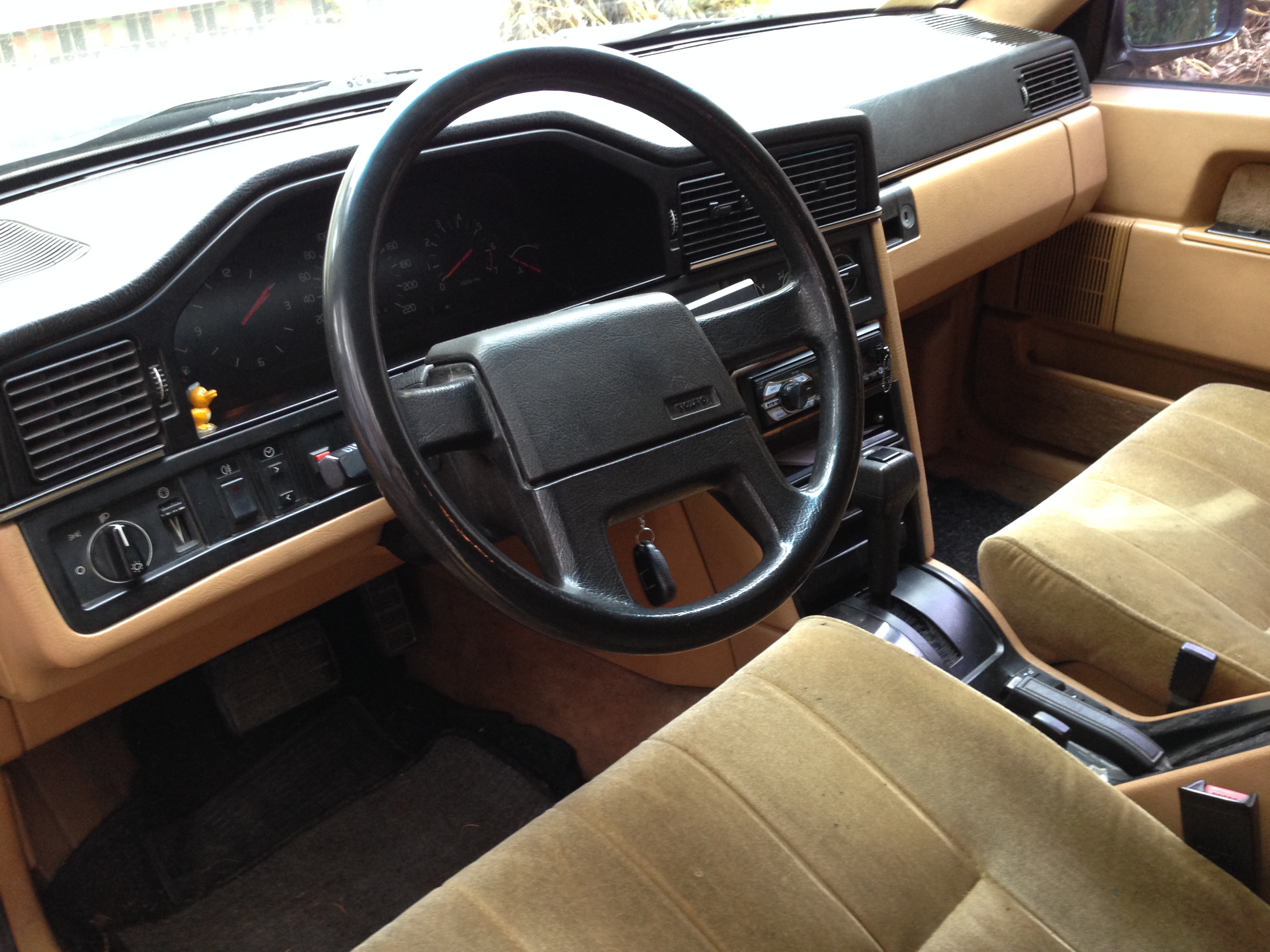

Вкинул новое лобовое. Салоном вообще не занимался (фейслифтинг будет, но после подвески и двигателя), но так получилось, что переклеил потолок, починил люк и вкинул новые задние коврики... :cars:

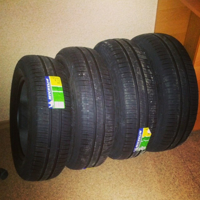

далее комплект дисков с первой девятки, новая зимняя резина Goodyear ultra grip 9 195/65 и новая лампочка в правом дополнительном габарите :) ;)

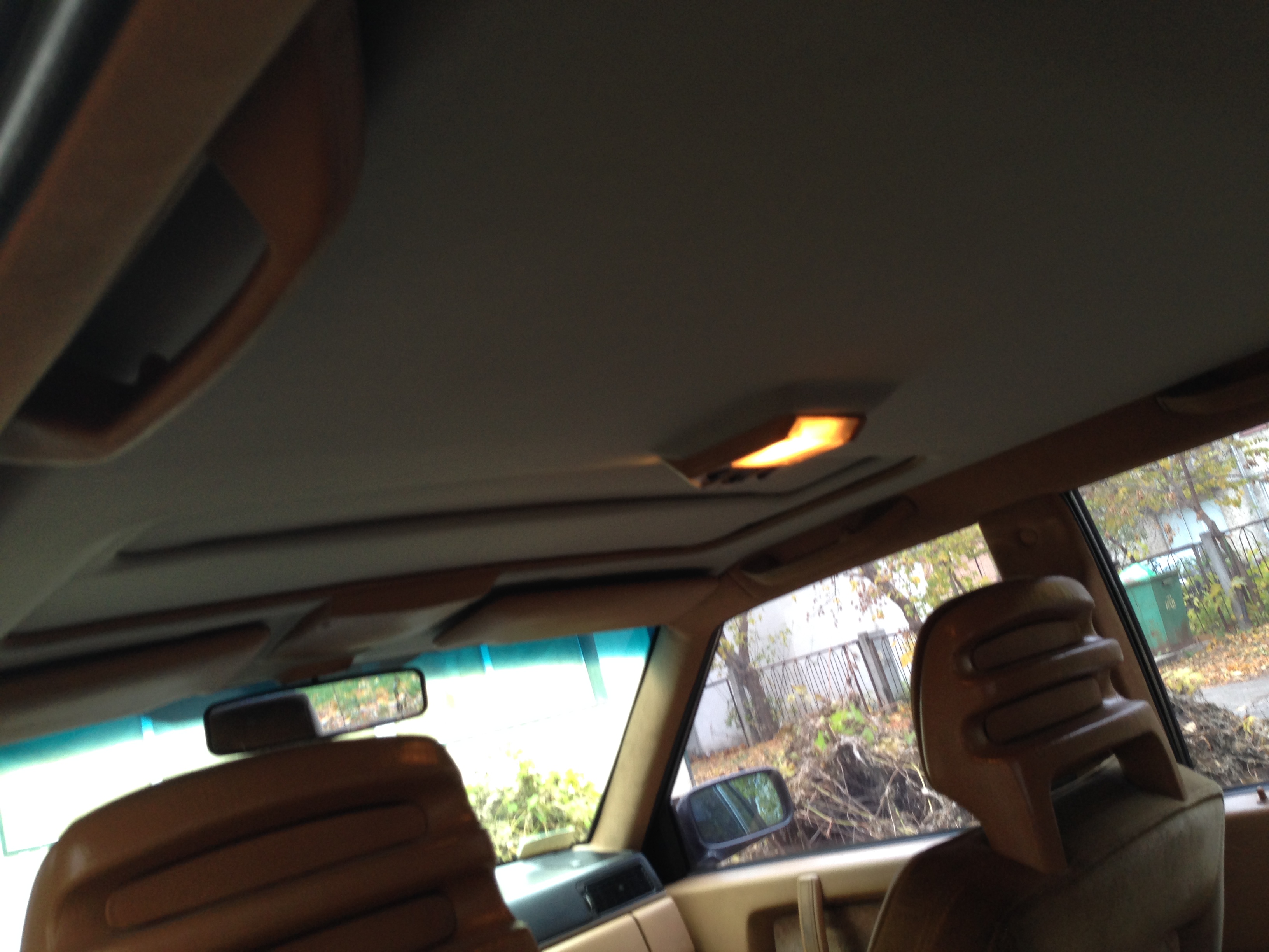

Re: 760 Aircraft carrier
Повідомлення Sergey 850)) » П'ят жовтня 31, 2014 3:06 pm
Машинка огонь ;) респект хозяину :-P
С таким шикарным потолком НУЖЕН стеклянный люк! получишь массу удовольствия! советую :frends:

Повідомлення Ice_BEAR_Bo » П'ят жовтня 31, 2014 3:27 pm
Sergey 850)) написав:Машинка огонь ;) респект хозяину :-P
Спасибо :D касательно люка - мне предлагали с S90, но я не захотел, снаружи смотрится не так. На вкус и цвет, как говорится... 8-)
Повідомлення Sergey 850)) » П'ят жовтня 31, 2014 3:52 pm
я купил ЛЮК с 960, все стало как родное!
097пять7четыри91восемь2
Sergey 850))
Повідомлень: 999
Повідомлення Ice_BEAR_Bo » П'ят жовтня 31, 2014 3:58 pm
MOOSE написав:А кто предлагал?
Уже не помню, на разборке какой-то :?
Sergey 850)) написав:я купил ЛЮК с 960, все стало как родное!
Я ж не против, мне просто больше по душе не стекляный люк :D

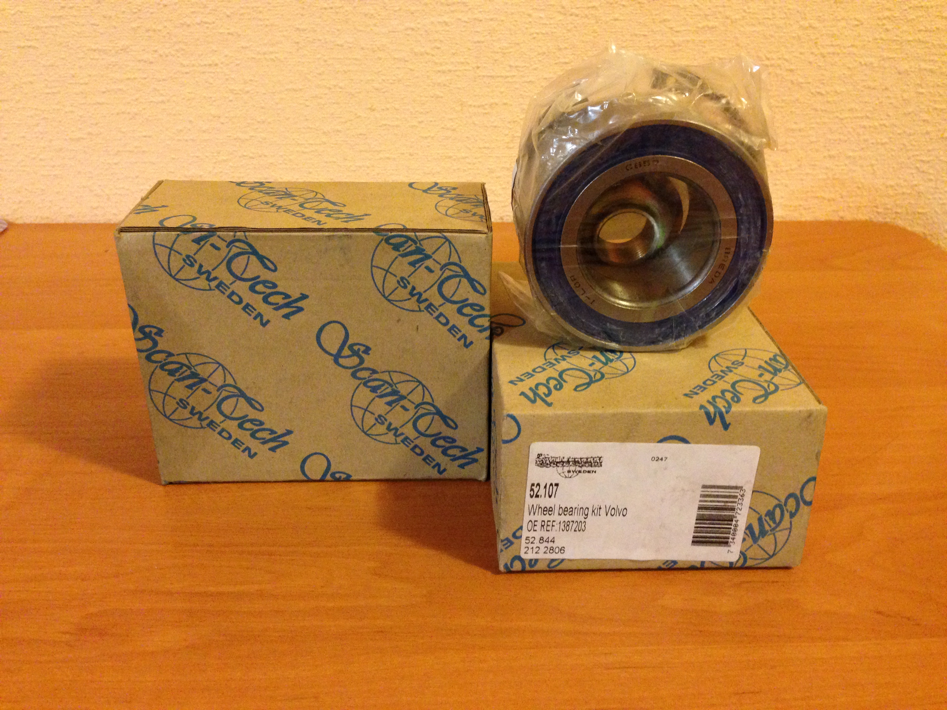

Повідомлення nikolajs » П'ят жовтня 31, 2014 4:58 pm
Подшипники поставил?
Повідомлення Ice_BEAR_Bo » П'ят жовтня 31, 2014 5:03 pm
nikolajs написав:Подшипники поставил?
Не, со следующей недели наверное, там очередь...

Повідомлення vovo » П'ят жовтня 31, 2014 6:25 pm
ухх, как новая изнутри! с наружи тоже гут... Вы её в календарь давали?
Востаннє редагувалось vovo в П'ят жовтня 31, 2014 7:00 pm, всього редагувалось 1 раз.
Повідомлення Ice_BEAR_Bo » П'ят жовтня 31, 2014 6:37 pm
Не, не давал. Завтра может со встречи сделаю пару фото
