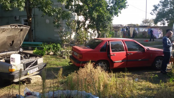

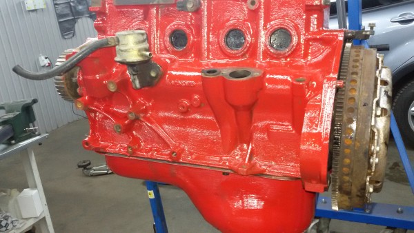

Повідомлення Санык340 » Суб листопада 29, 2014 12:44 am

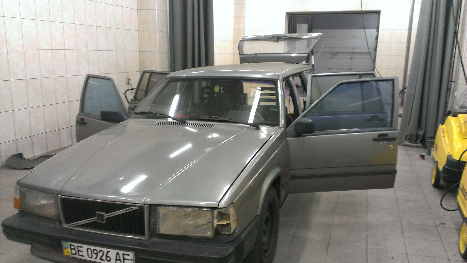

Всем жителям и гостям форума огромный привет :viking:
Тема про "сарай" ,№ 2 потому-что под № 1 оказался вот он viewtopic.php?f=55&t=23678 (правда дальнейшую судьбу я так и не знаю...)...

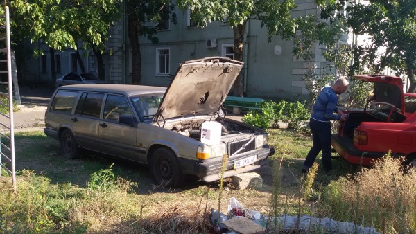

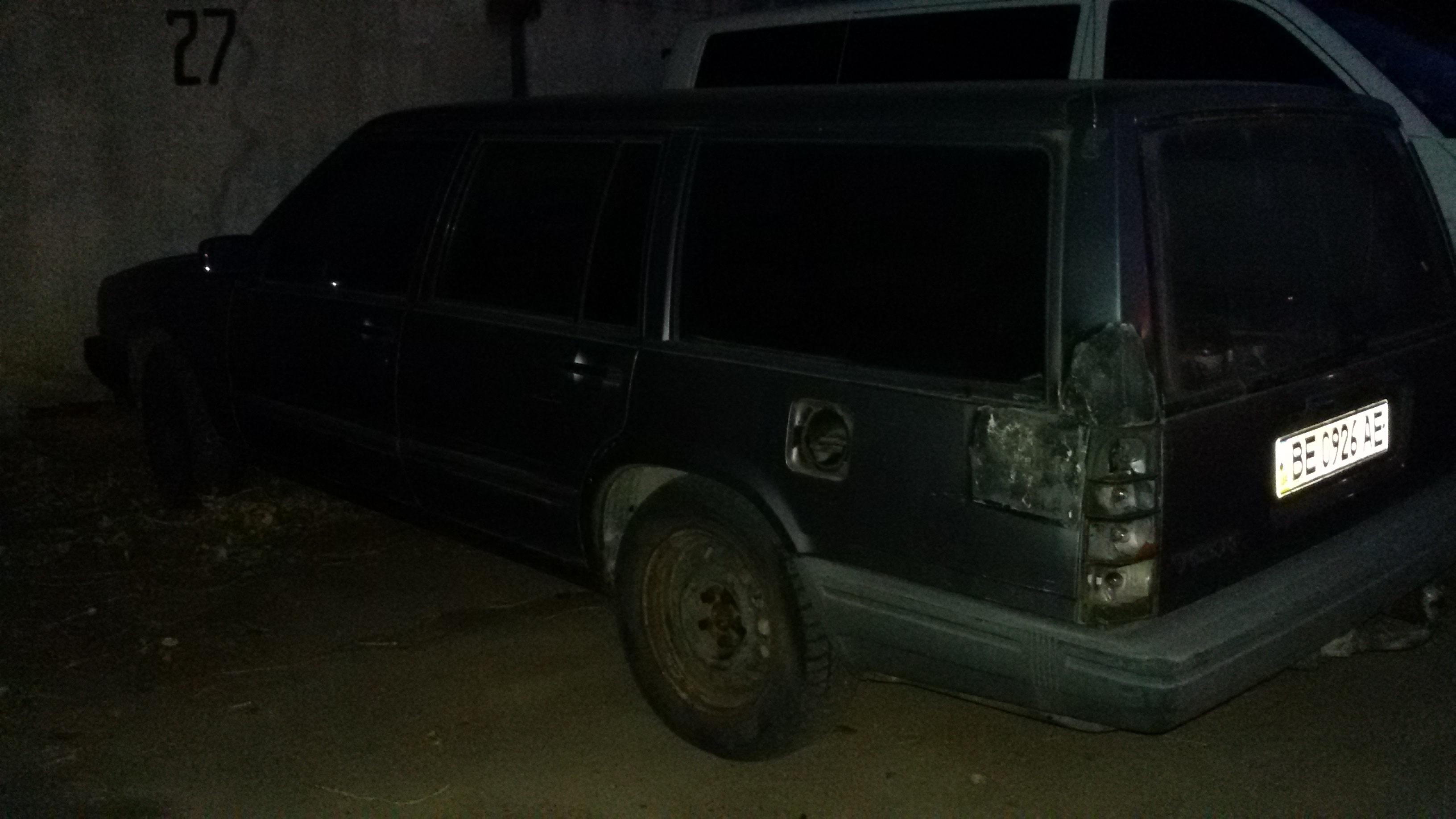

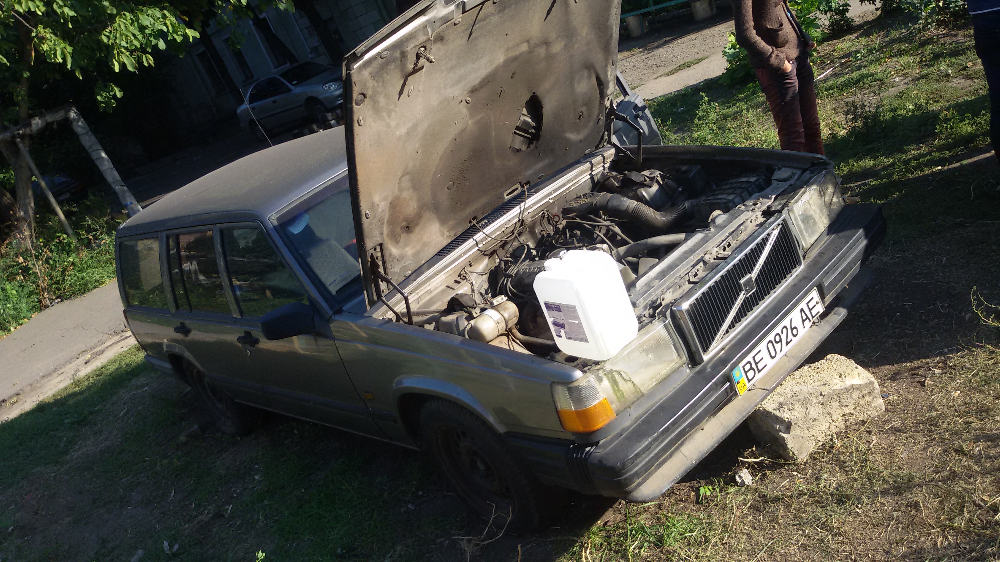

26 сентября был приобретен мной сей шведский пепелац :cars: ,и благополучно (со второй попытки) доставлен в Киев.Спасибо за помощь Kolya в предоставлении цилиндров сцепления и двух передних супортов (за которые до сих пор вишу :oops: коль не серчай,с места тронусь заеду :-P ) ну и спасибо Вове nocomments за просмотр авто (пару раз звонил без связи) а так же брату который эти два турне был рядом.(первое турне закончилось клином супортов передка,а второе благополучно в столице где за спиной прошло 450км. 12 часов и мешок нервов)
Но тема про "сарай",а точнее:
- VOLVO 745 1991 г.в :idea:
- с мотором В200F мех инжектор был удален и установлен карб.
- на ручке в 5-ть ступенек (в ручке кнопки нет)
- пробегом на одометре 214 тис. на этой отметке он и умер как и сам "сарай",а именно стал в отстой на лет так пять пока я его не забрал.
- без кондея и без люка :oops:
- на дверьках весла под попой качественная шведская тряпка но с опоГрейкой
- колхоза минимум что и радует,кузов целый ни одной дирдочки только неприятная вмятина сзади. Но все поправимо у будет исправляться трудом и упорством,так как сарай я хотел давно.

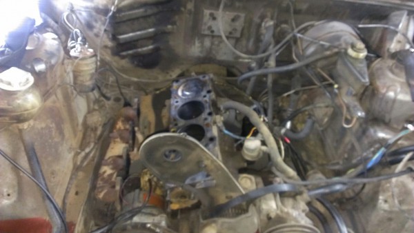

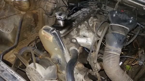

За время разборки( пока только под капотом) с каждым новым шагом,вопросов становиться на порядок больше,а ремонт стоит на месте.Благо есть УКРАИНСКИЙ VOLVO КЛУБ и люди которые тут подскажут,направят,дадут совет и поднимут настроение юмором :frends: Людей которых успел достать за эти 2-а месяца,не пинайте хочется по уму подойти да и вопросы вроде по теме :oops:
А пока фото репортаж в хронологической последовательности. Кто заметит что я не заметил пишем,подсказываем,а так милости просим :welcom:

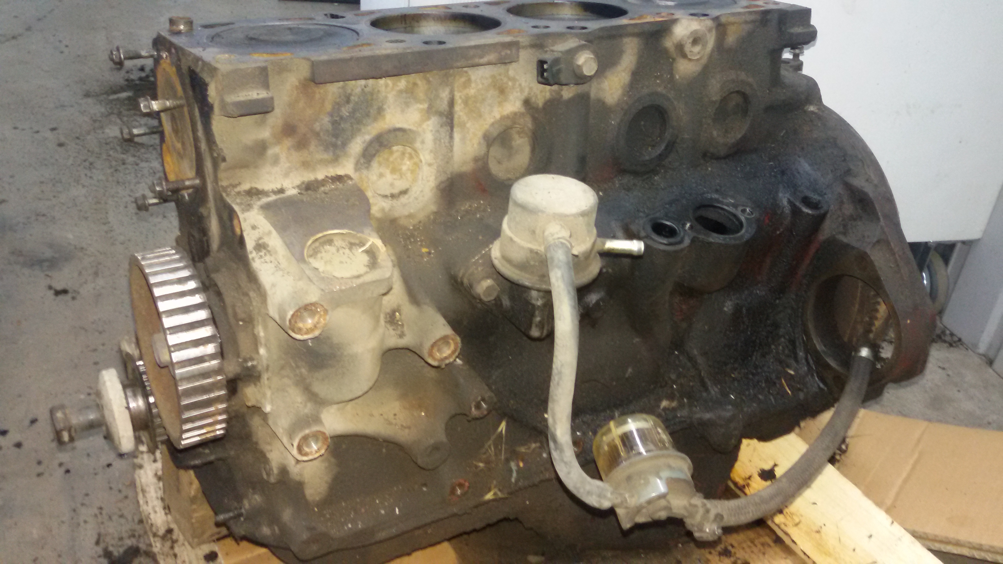

Из проделаного,решил детальный отчет вести в первом посту,с добавления ми так точно ничего не забуду:
-Пока только ревизия :drag:

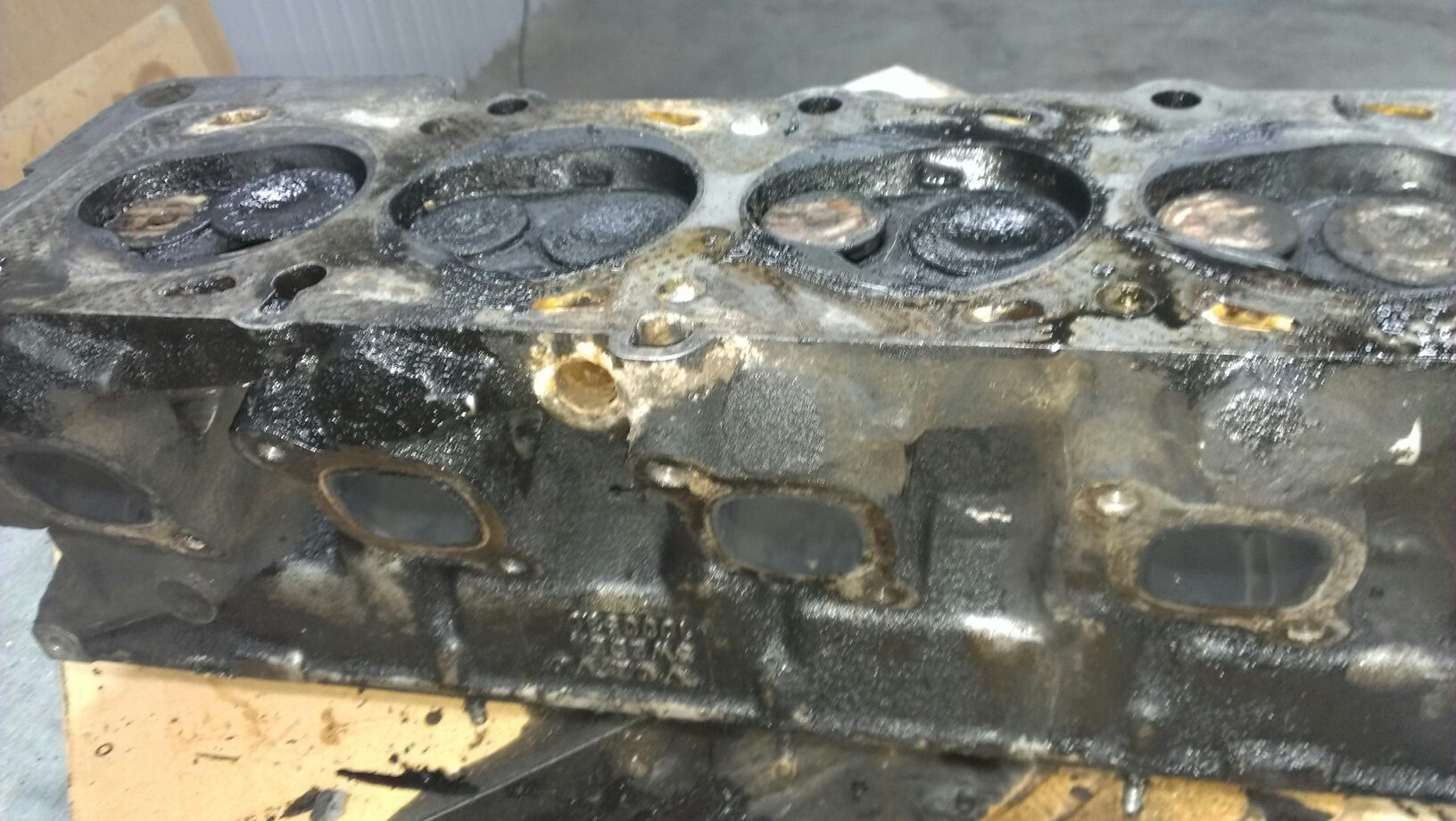

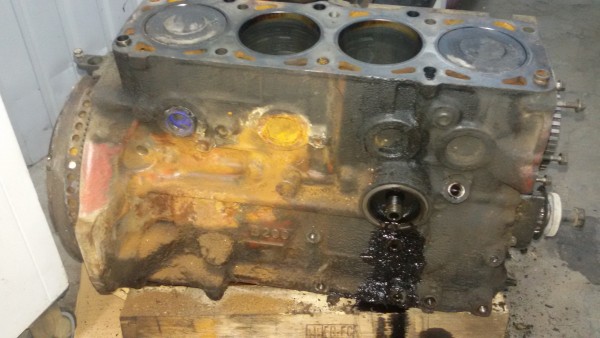

-ГБЦ в плачевном состоянии,реставрация, замена 4-Х впускных клапанов и 8-ми направляющих, замена заглушек,шлифовка,проверка герметичности.

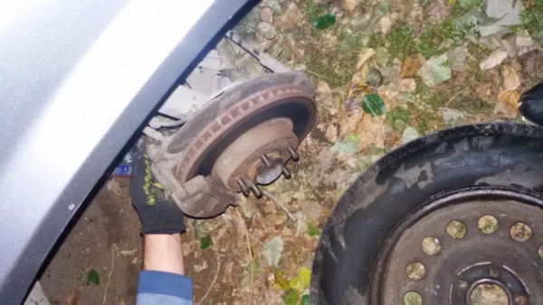

Повідомлення Санык340 » Суб листопада 29, 2014 12:53 am

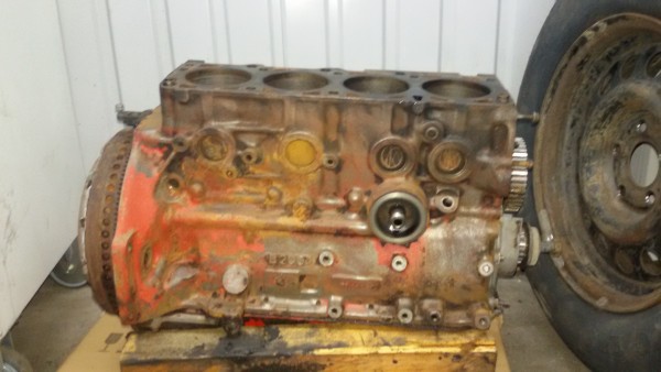

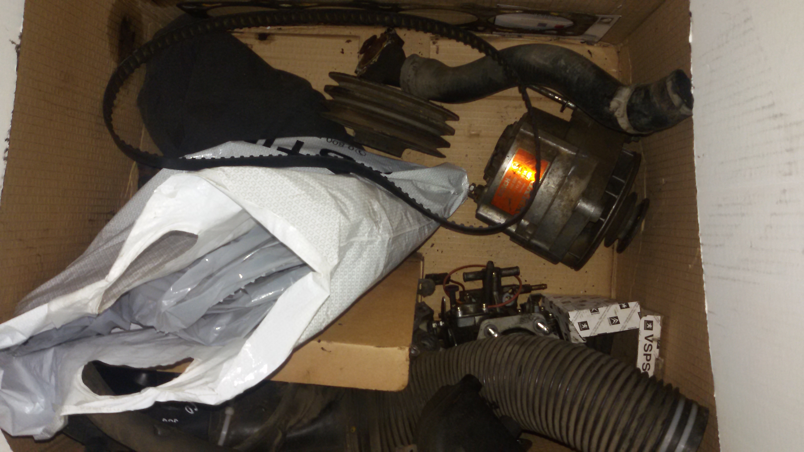

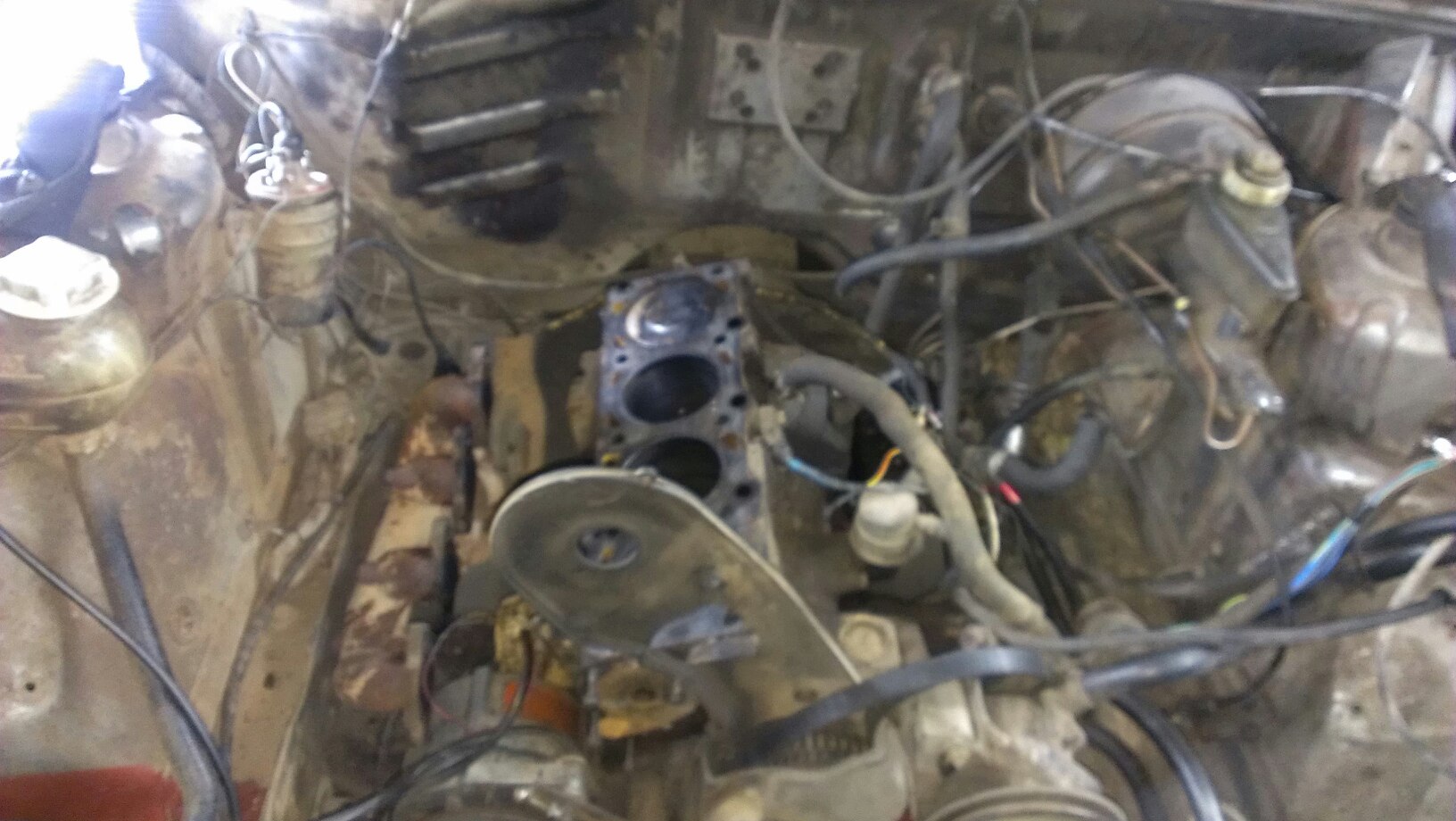

И продолжение,начинаем рабирать_ся :moil:

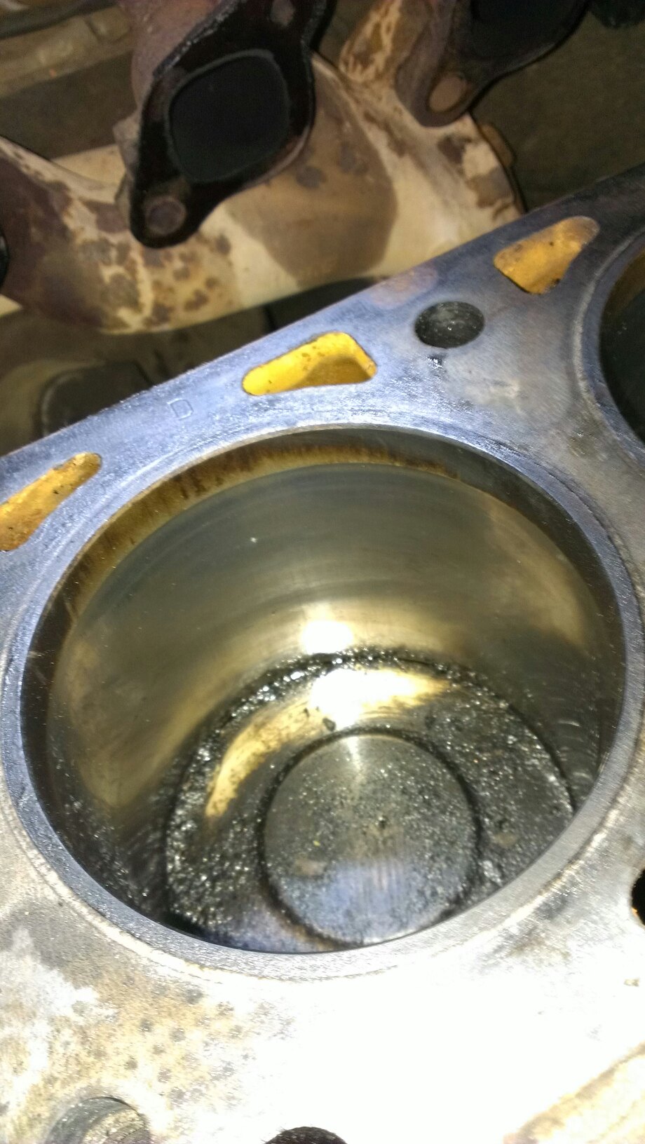

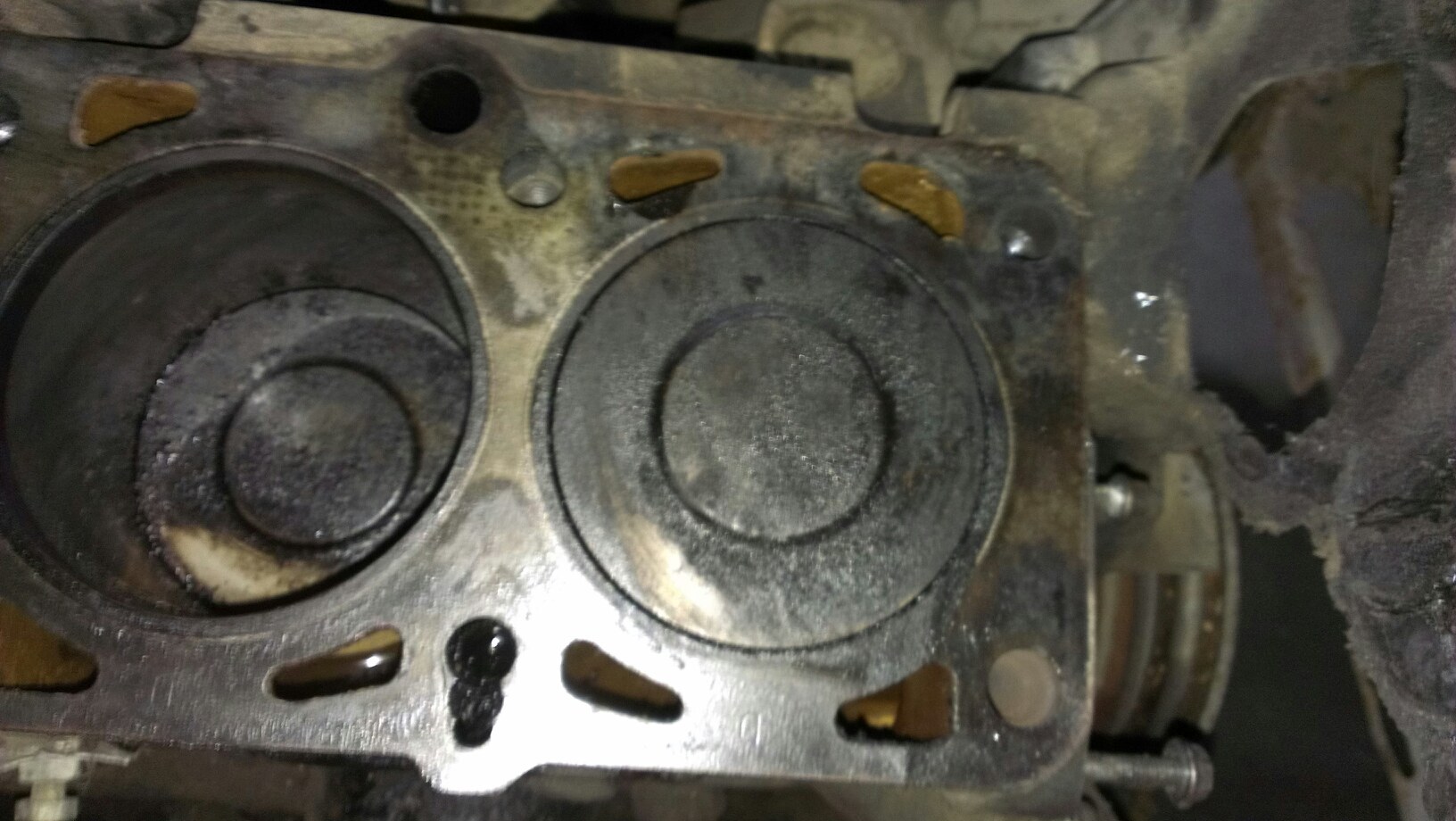

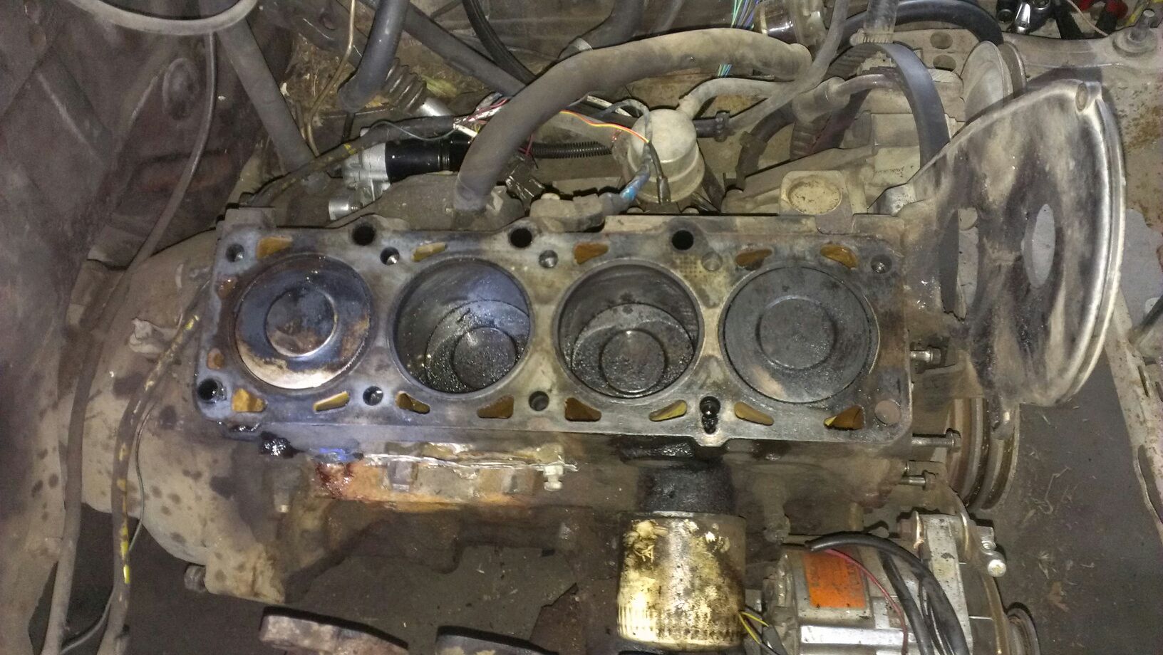

Повідомлення Санык340 » Суб листопада 29, 2014 1:01 am

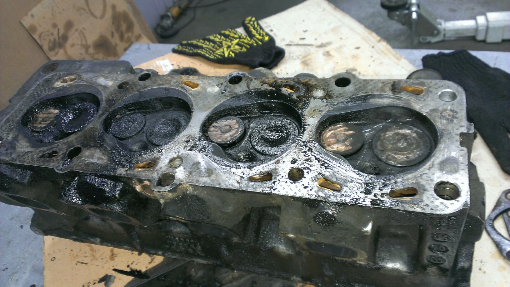

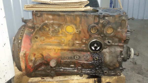

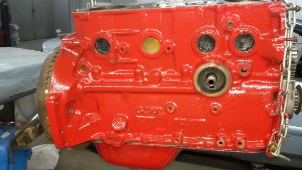

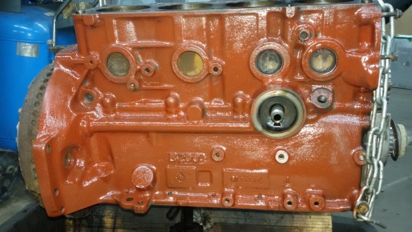

А мы продолжаем,это ведь "РЕД_БЛОК"

Поздравляю! :idea:
Так, пара вопросов. А точно 91-й год? А то по морде ине скажешь. И что за ужас на жопе слева?

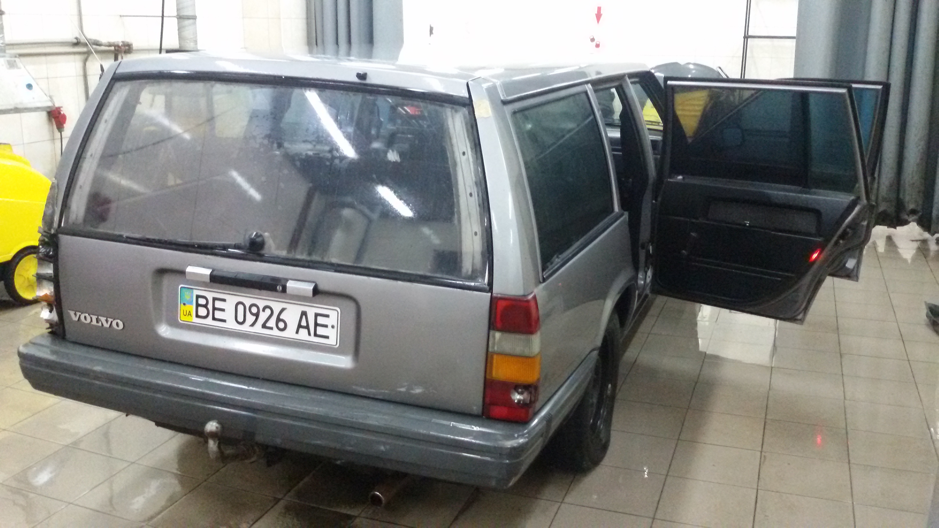

Сзади слева это результат колхозной рихтовки и шпаклевки :roulette: уже исправлен
Год 91 точно,морда хз такую (целую) видел только на картинках.
Вопрос,перейти на 9** мордашку,что нужно кроме оптики :?

Санык340 написав: Вопрос,перейти на 9** мордашку,что нужно кроме оптики :?
Раз уж никто не ответил, попробую я. Нужны: капот, оптика, решетка, бампер, крылья(скорее всего). Если машина полностью краситься не будет, то затея не очень удачная. Мне, вот, и старый вариант нравится, если его граммотно восстановить.
нужна морда от эс 90 :D :D

Повідомлення Санык340 » Вів грудня 02, 2014 12:15 pm

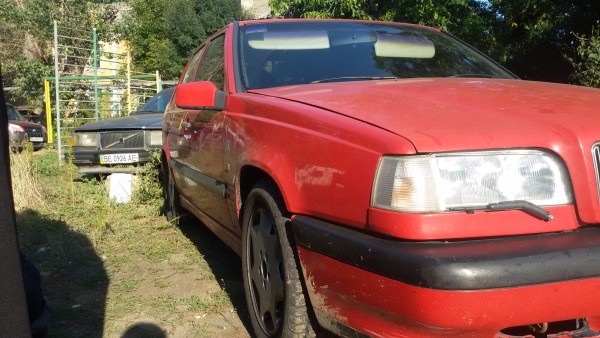

Вань все стает вопросом, что станет с меньшими затратами? Капот вроде как с 9**, крылья хз,оптика вся разбита, но стояла (до встречи с забором) как на фото :P

Повідомлення ARTYHA » Вів грудня 02, 2014 12:28 pm
Саня, не надо ничего с этой мордой делать!
ты тут послушай.... некоторые понаписывают... капот...фары...крылья....
это морда чисто 90...92й 740. и нигде больше таких нет. если у тебя все норм и целое, то оставь как есть. их очень мало. в ней есть свой шарм! а зубильная девяточная морда со стремной решеткой....барахло еще то.

Вся суть вот в чем,живого там нет ничего из передка :(

Повідомлення ivan@m » Вів грудня 02, 2014 12:39 pm
ARTYHA написав:Саня, не надо ничего с этой мордой делать!
это да. я согласен с Артюхой,у Сереги на 7хх такой фейс смотрится круто. но я думаю найти его будет для Саши тяжелее чем втулить морду от эс 90.

Повідомлення Григорий » Вів грудня 02, 2014 3:25 pm
Решетка на фото втулена со старой морды,капот,крылья,бампер уже как на 940,тоесть что бы перейти на девятошную моду надо поменять решетку и фары,поворотники девятошные подойдут.

Только досмотрел ,бампер тоже стоит со старой морды,нужен еще и девятошный бампер.

Re: Скандинавский сарай или ТАНК-2
Повідомлення Григорий » Вів грудня 02, 2014 4:43 pm
По креплениям стают без переделок,у девятошного бампера совсем по другому сделана юбка(на фото выше с переходной мордой),да и форма другая,более подходящяя под капот.
Повідомлення Григорий » Вів грудня 02, 2014 5:04 pm
Со старым бампером фигня получится,лучше поменяй и бампер,он не так дорого стоит.
