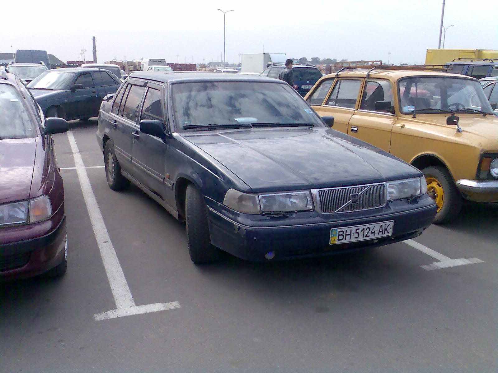

12 0ктябрь 2008г - Была куплена ну в очень ужастном состоянии :sad: и сразу на химчистку салона ибо проросший картофель меня не впечатлил
Первое что было сделано - замена рейки, замена масла в коробке и двигателе
20 октября 2008г - Отдана в покраску,
После покраски были сделаны все ручки дверей и заказана юбка переднего бампера и крепление водительского зеркала у sergey1701
Мотор был собран на силиконовый герметик, поэтому пришлось пересобрать его на оригинальный VOLVO-герметик, в результате чего устранены потеки в свечных колодцах и анулирован потек по мотору из-под сапуна (замена прокладки сапуна), демонтирован масляный радиатор, вместо него поставлена пермычка-заглушка, заменено лобовое стекло, заменены колесные диски

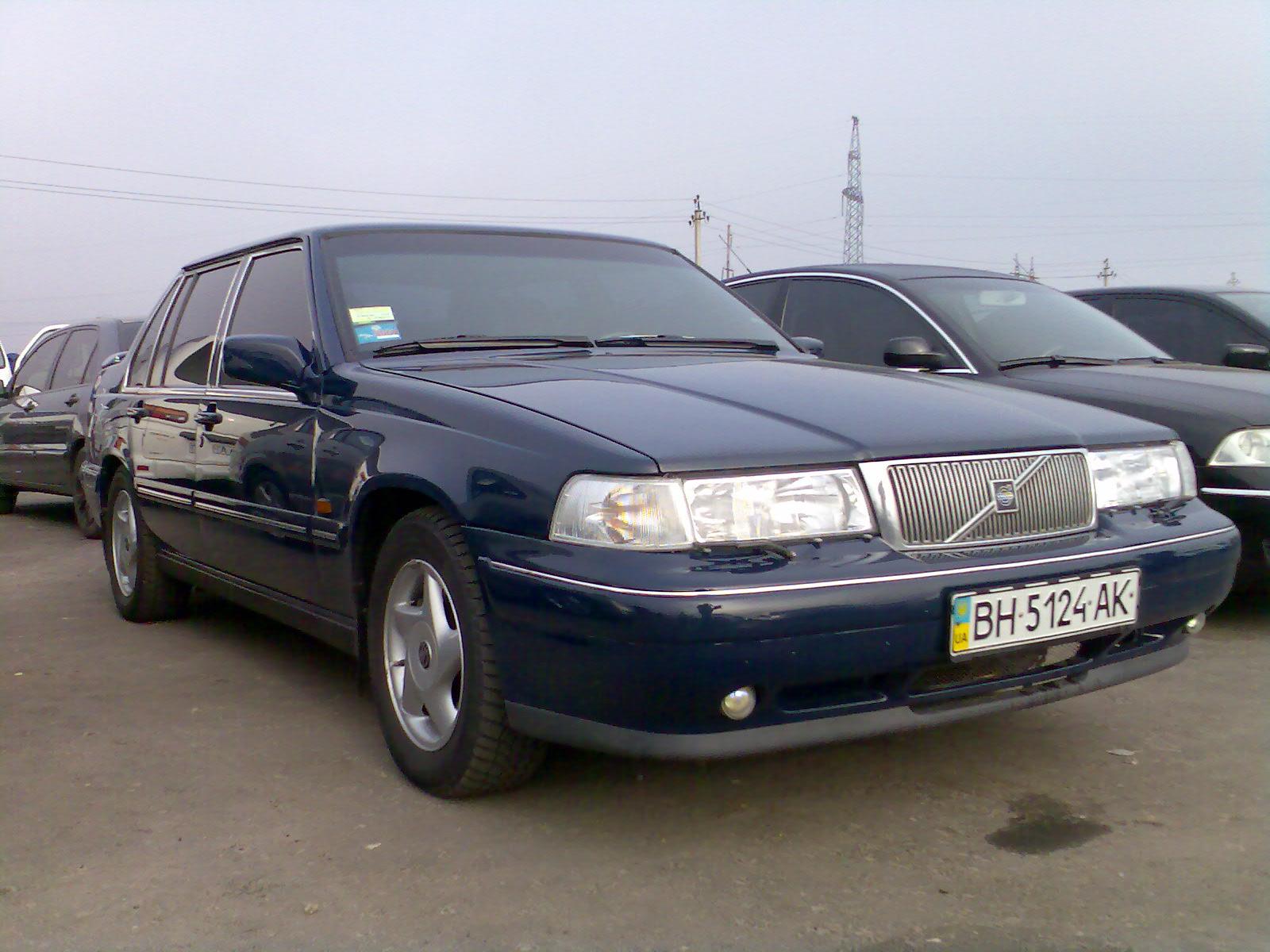

На февраль 2009г - выглядела уже так, я тогда решил её продавать...
