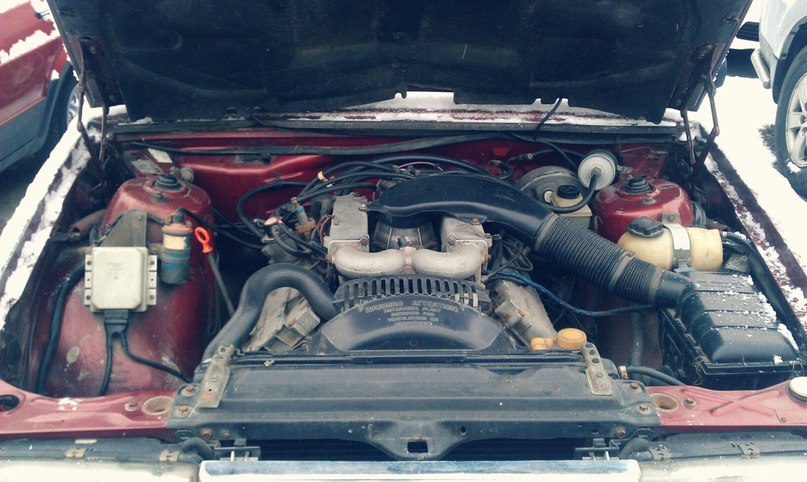

Повідомлення m.a.e.s.t.r.o » П'ят грудня 05, 2014 5:57 pm
volvoff написав:- Да,немного делалась у Паши, поехала дальше по сто путешествовать :o
А зачем дальше?
Все еще двигатель настраивать. Паше было интересно с ним поработать, но он ему не поддался )

Повідомлення m.a.e.s.t.r.o » П'ят грудня 05, 2014 6:08 pm
volvoff написав:
m.a.e.s.t.r.o написав:
А зачем дальше?
Паша сам кого-то посоветовал?
угу. Посоветовал одного человечка,который разбирается в мех.инжекторе. Сегодня утром отвезли машину ему.

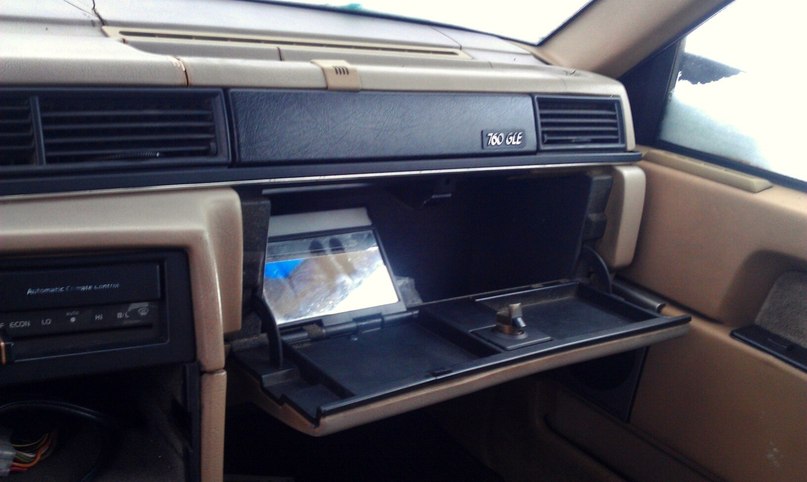

Хотел спросить - не работает печка и крутилка температуры. Разве только обдув лобового
Что это может быть?
И возможно как то заменить этот блок на какой то другой попроще?

Повідомлення Shipr » П'ят грудня 05, 2014 11:53 pm
Я собі поміняв на самий простий механічний, якщо цікаво то :telephone: .

Повідомлення m.a.e.s.t.r.o » Суб грудня 06, 2014 12:11 am
Shipr написав:Я собі поміняв на самий простий механічний, якщо цікаво то :telephone: .
на такую?? если да - кроме самого блока, еще что то нужно менять?

Повідомлення Shipr » Суб грудня 06, 2014 12:16 am
Так на таку. Там ставиться короб від механічної пічки разом з усіма нутрощами, це все мені міняв Віталій (Vit). А в тебе кондиціонер працює?

Повідомлення m.a.e.s.t.r.o » Суб грудня 06, 2014 1:02 am
Shipr написав:Так на таку. Там ставиться короб від механічної пічки разом з усіма нутрощами, це все мені міняв Віталій (Vit). А в тебе кондиціонер працює?
там ничего не работает, кроме обдува лобового почему то. все внутрености - это что туда входит? просто если эту не сделаем, то придеться менять(

Повідомлення vit » Суб грудня 06, 2014 1:18 am
Дивись вакуум від мотора, потім датчик темп. на двигуні (він там окремий). З приводу простої пічки то- 1 корпус пічки в комплекті з пультом,радіатором, моторчиком та краном, 2- комплект проводів під старі фішкі,трубку зливу та три заглушки, здається все.

Повідомлення vit » Суб грудня 06, 2014 1:24 am
vit написав:
Забув, пропайяй на ній реле бензонпсоса(якщо цн не зробив той дід з жінкою східної зовнішності)
