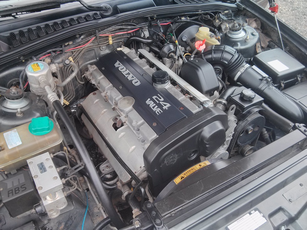

А фото подкапотки есть?

xoxlov написав:А фото подкапотки есть?
Феншуй наведу - будут. Грязновато пока

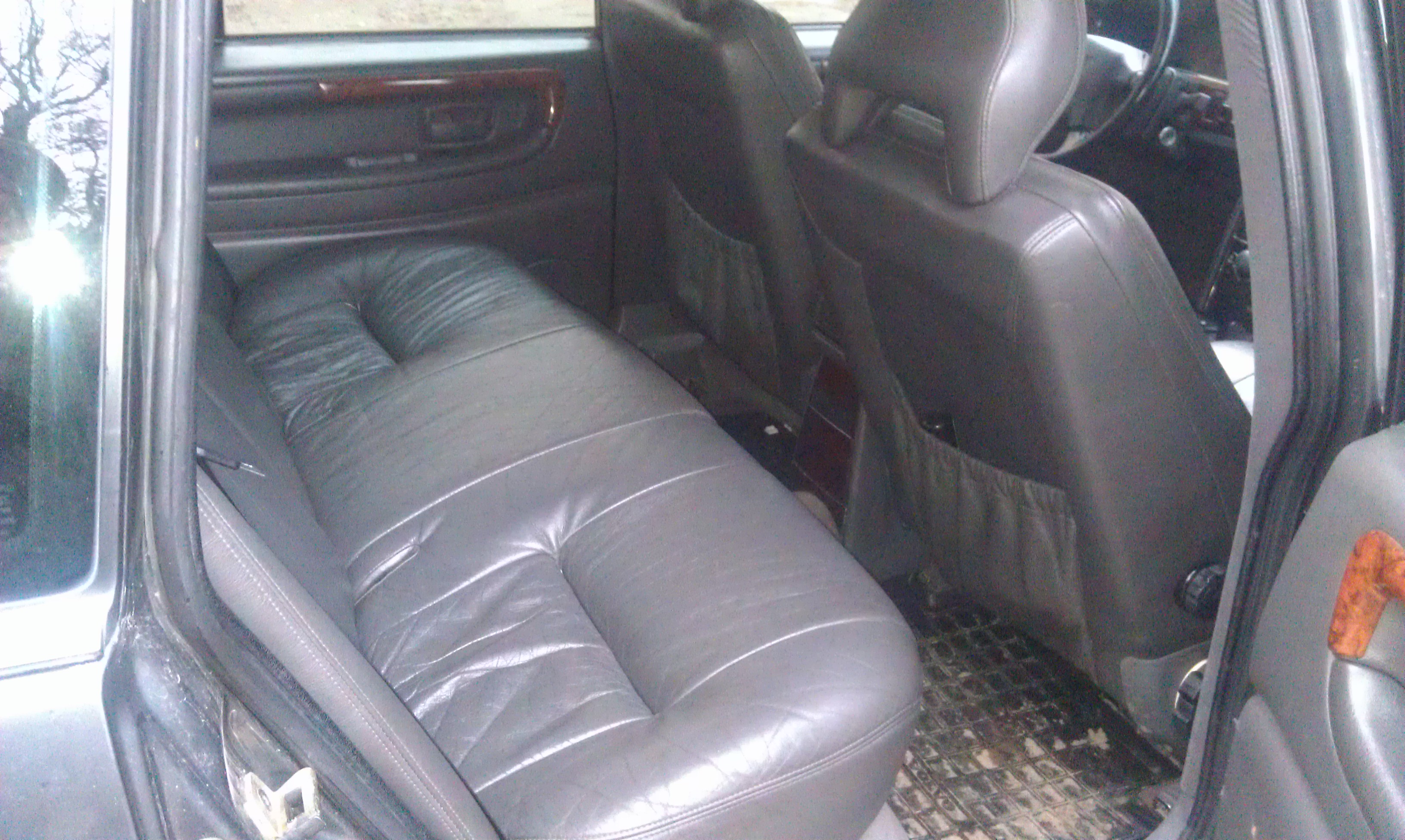

Повідомлення Stas_von_K » Сер квітня 22, 2015 4:55 pm

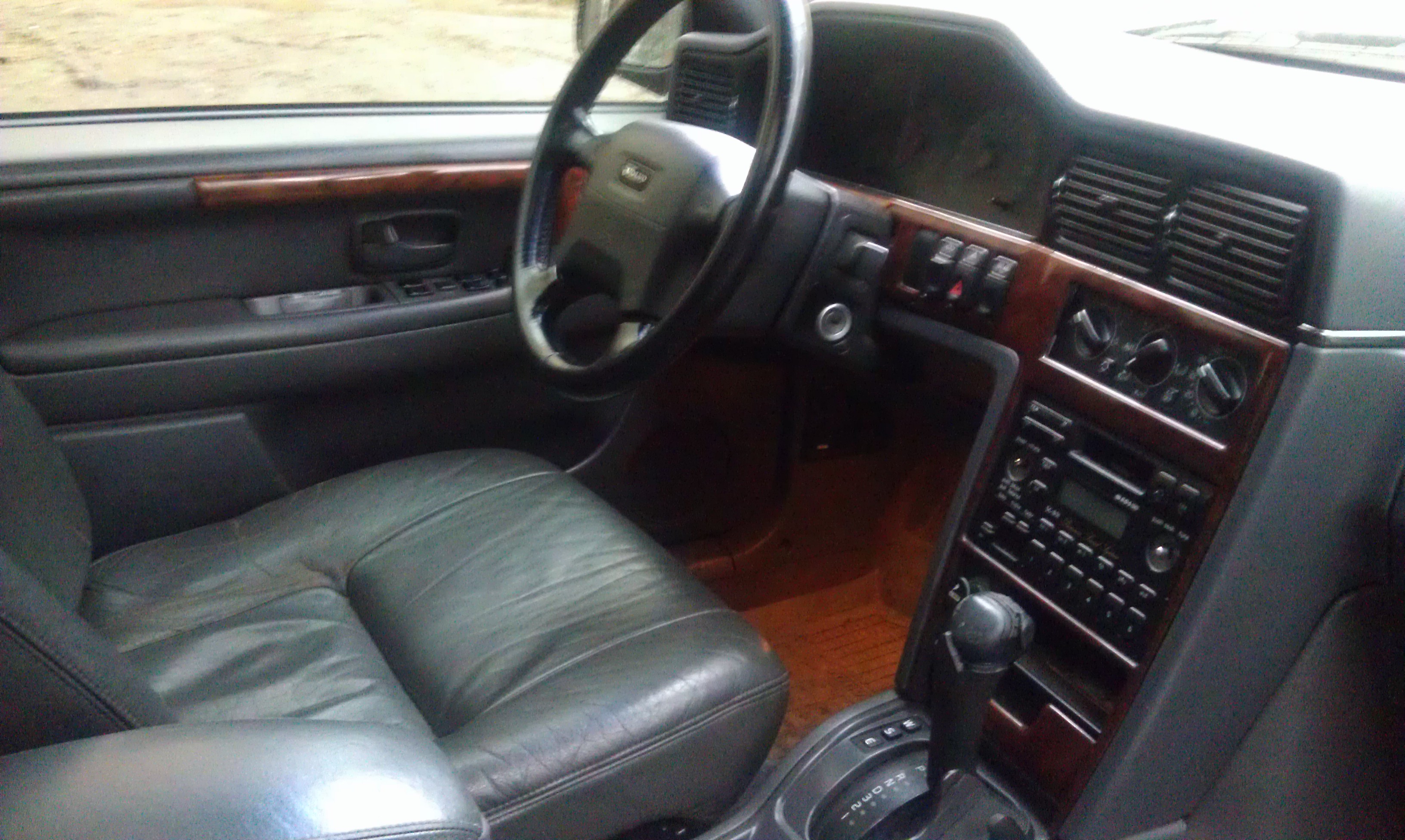

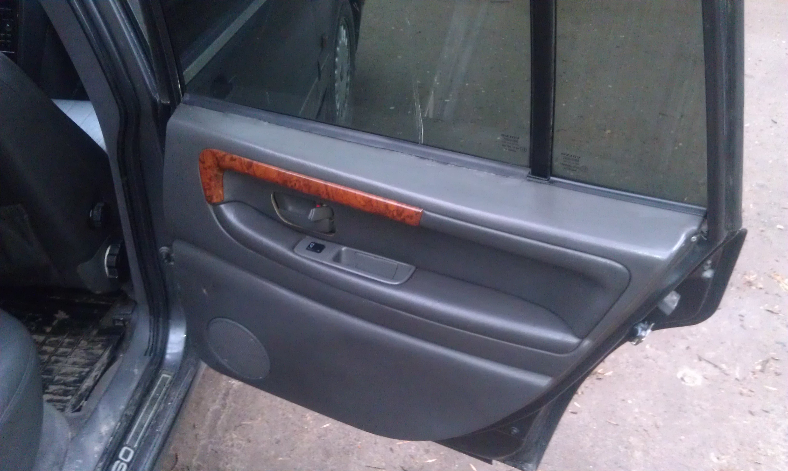

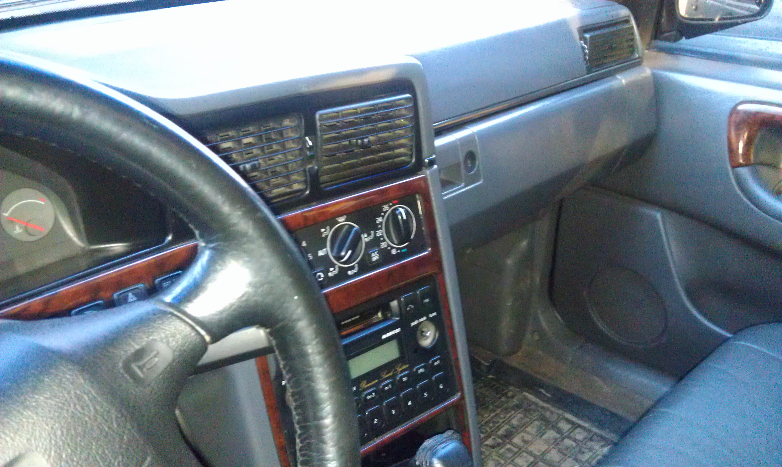

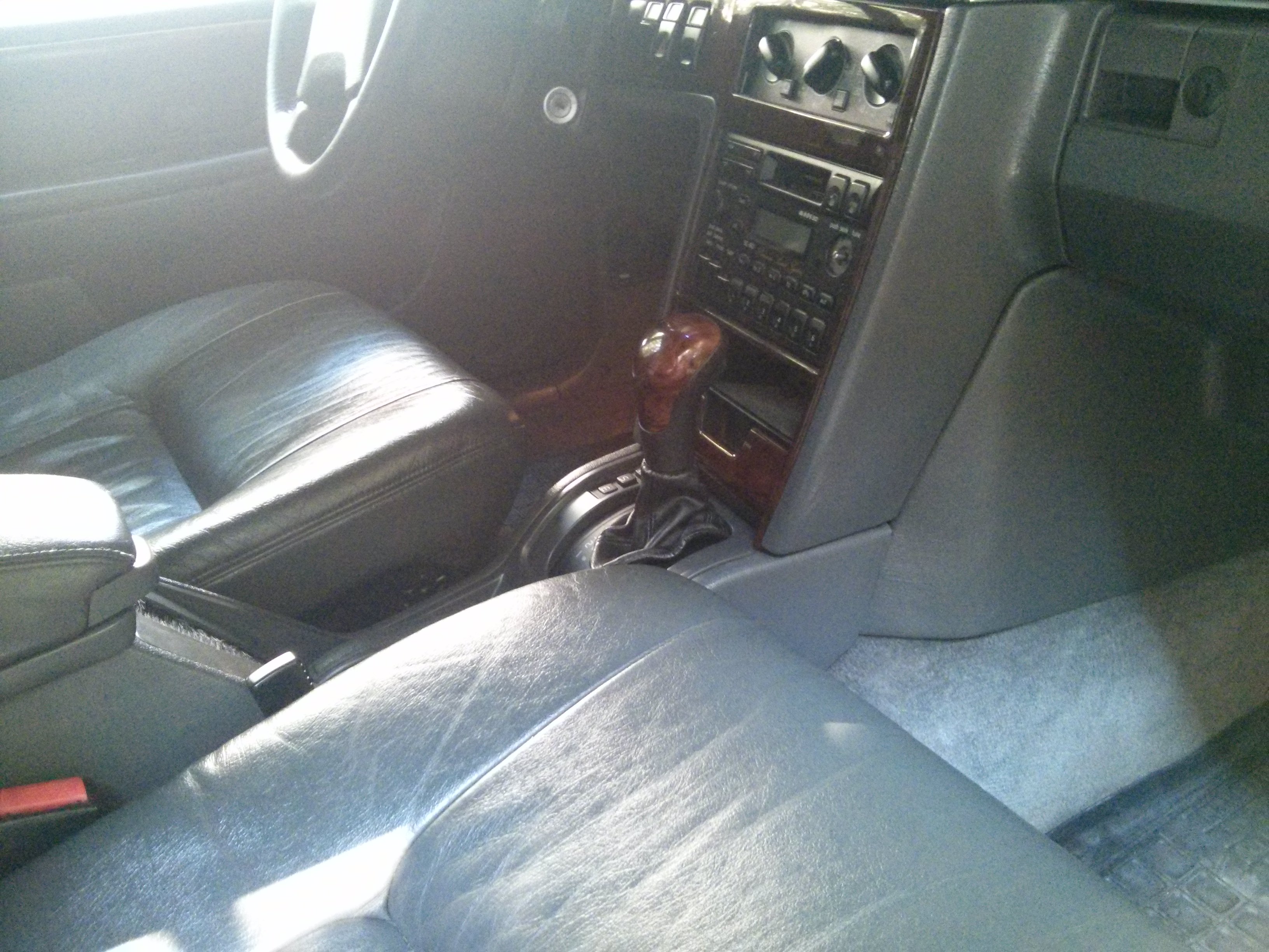

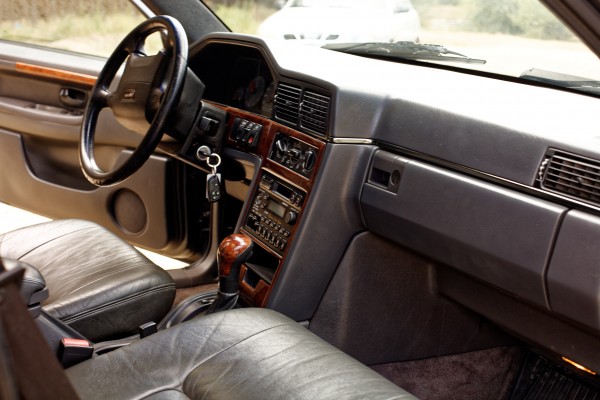

Кое-какие фото по салону. Кожа неплохо сохранилась, можно сказать отличная. А вообще что делали с салоном непонятно. Там окантовочки вокруг ручки нет, там треснуло, там ткань со стойки слезла или волной пошла. Как-то нет ощущения качества в салоне. В 210 мерсе у отца пробег хоть и больше, а возраст по салону не увидишь.

А, кстати, задняя левая дверь не открывается. Когда за ручку тянешь, что-то щелкает и все

Stas_von_K написав:А, кстати, задняя левая дверь не открывается. Когда за ручку тянешь, что-то щелкает и все
а детский замок выключеный?

MOOSE написав:
В нем, скорее всего, проблема и есть

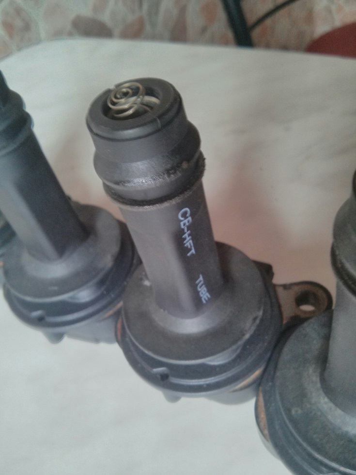

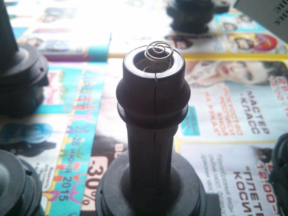

Повідомлення Stas_von_K » Суб червня 27, 2015 9:32 pm

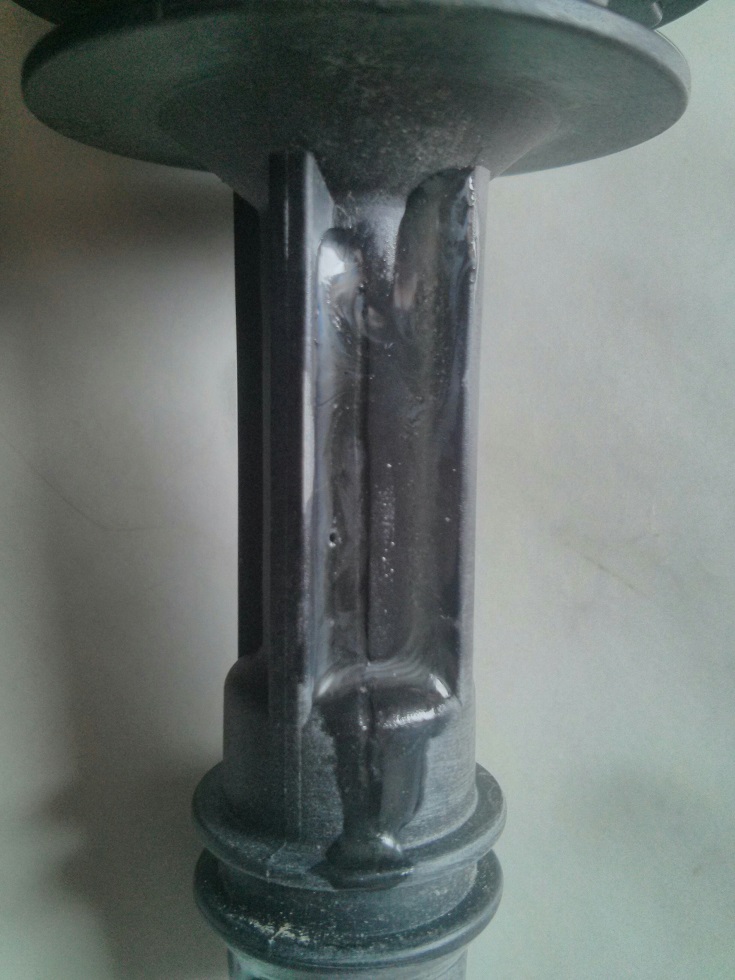

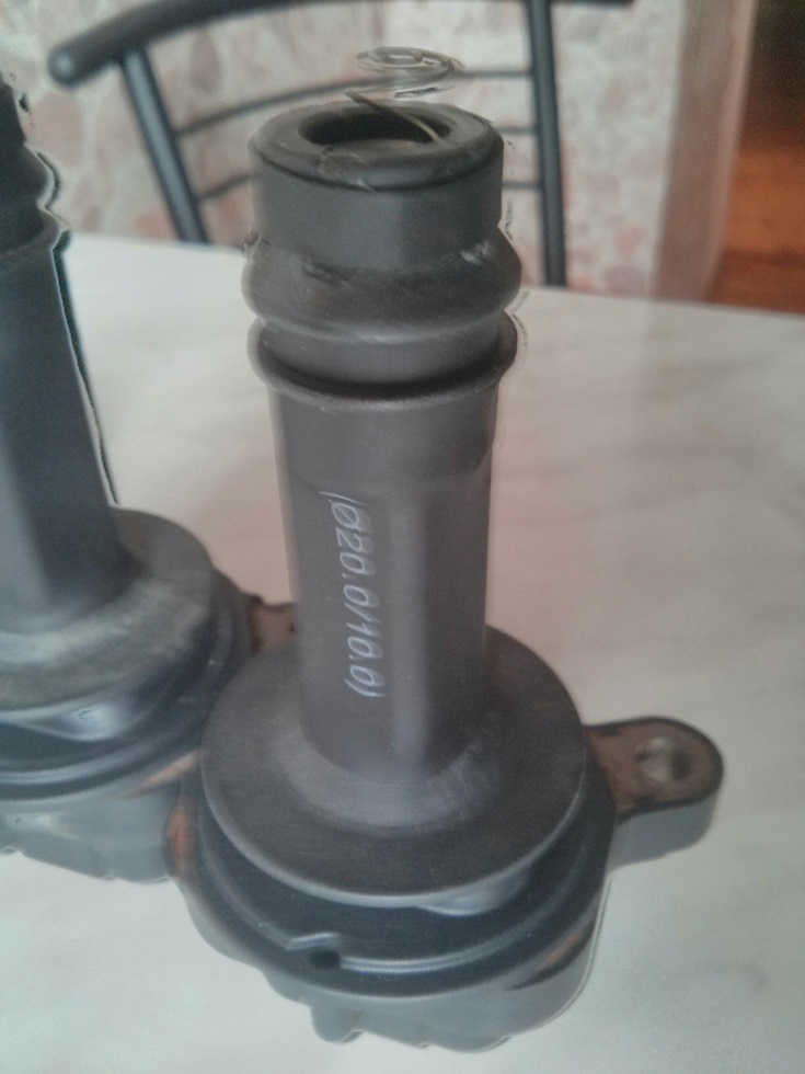

Послы помывки мотора полопались катушки - видимо не всю воду выдули :( Заказал комплект б.у. - пришли еще "круче" чем мои. Отправил обратно. Было решено восстановить имеющиеся. Был куплен комплект натфилей, эпоксидный клей и термоусадка на 20. Трещины в катушках расточены, промазаны эпоксидкой, щас застывают.

Повідомлення Stas_von_K » Нед червня 28, 2015 4:49 pm
Вот и катушки, залитые эпоксидкой и затянутые в териоусадку (600v) в два слоя. Мотор стал работать ровнее. Надеюсь, катушки еще послужат.

Пустил папу под капот ;)

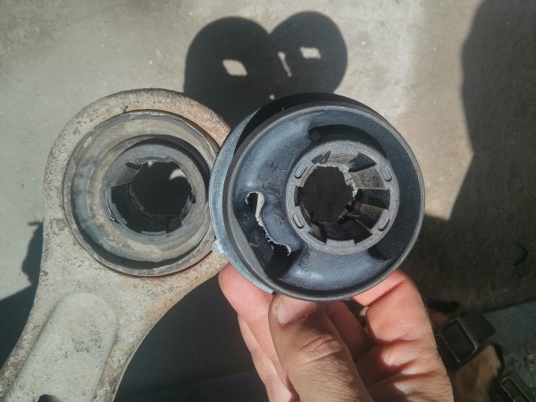

Не дружит 960 с неоригинальными запчастями (( Задний сайлентблок переднего рычага проездил километров 50 и у него разбило внутреннюю втулку. Феби доверия не вызывает, пришлось взять оригинал. Удивило то что он в пластиковом корпусе!
Обратите внимание, оригинальный сайлент еще и интересной формы, видимо для лучшего демпфирования. Хотя рекомендовали брать именно сплошной.

Мне как раз тоже скоро нужно менять сайленты эти, спасибо за инфу.
