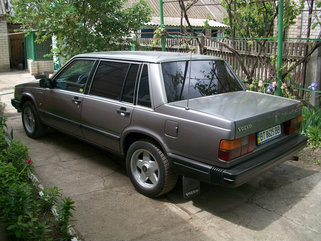

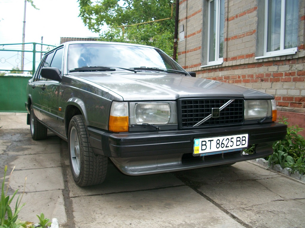

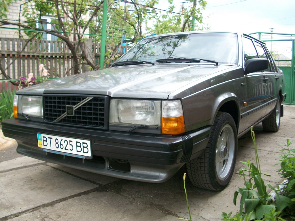

Так она сейчас выглядит

Повідомлення AndreyKa » Суб травня 16, 2015 11:39 pm
К такой решетке просится турба :D И диски зачетные
Re: Volvo 740GL Классика на каждый день.
Повідомлення MOOSE » Суб травня 16, 2015 11:45 pm
то файна тачка ;)

Повідомлення коля » Нед травня 17, 2015 9:55 pm
AndreyKa написав:К такой решетке просится турба :D И диски зачетные
я думаю она там будет.но только с привкусом дизельного топлива.
MOOSE написав:то файна тачка ;)
еще побегает.)
Timelife написав:Симпатяжка
дякую.)
vnukoff написав:Круть!
хотелось бы довести до действительно достойного состояния.
Kupon написав:Бодрая!
почти как Ильич-живее всех живых.)
nikolajs написав:Диски подозрительно знакомые и резина ... Ей они к лицу. Я смотрю ты их покрасил и довел до ума. Молодец!
спасибо.)пока их еще не красил.дело обошлось глобальной мойкой,чисткой,подкраской заглушек,полировкой.
Повідомлення aeolus » Сер вересня 07, 2016 11:38 pm
підскажіть виліт та інші розміри колісних дисків...дуже гарно виглядають на машині
