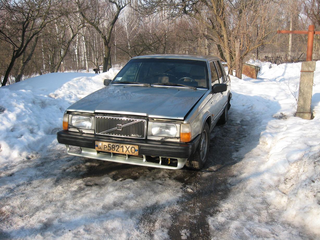

та что первая на фотке лучше:-)) патамуша она моя-))) :-D :-D :-D
и грязная до чертикофффф

Коль все флудят и не стыдятся, то и я туда же ... А мож кто диски, как на первой продает ?

так я сам ищу такие ка у меня , ну в смысле как на первой :-))) тока пока глухо как в танке.. хотя по 240 у е за диск новый знаю где лежат

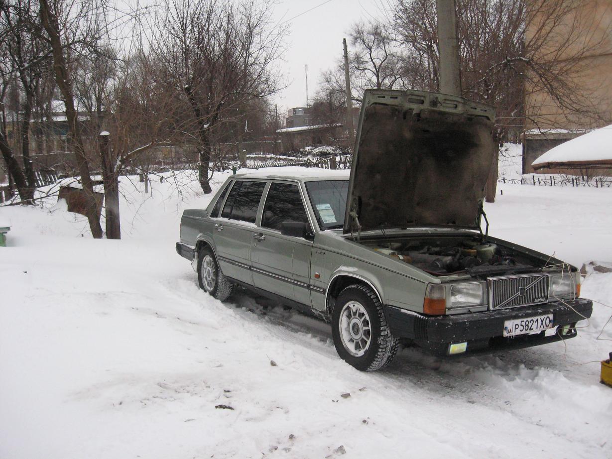

Повідомлення ARTYHA » Нед грудня 20, 2009 11:29 am
зима в Кривом Роге и моя маленькая!)))

Повідомлення nikolajs » Пон грудня 21, 2009 8:23 am
А чайник для чего? Вообще главное что в принципе заводится! А "маленькая" у тебя ничего ;)

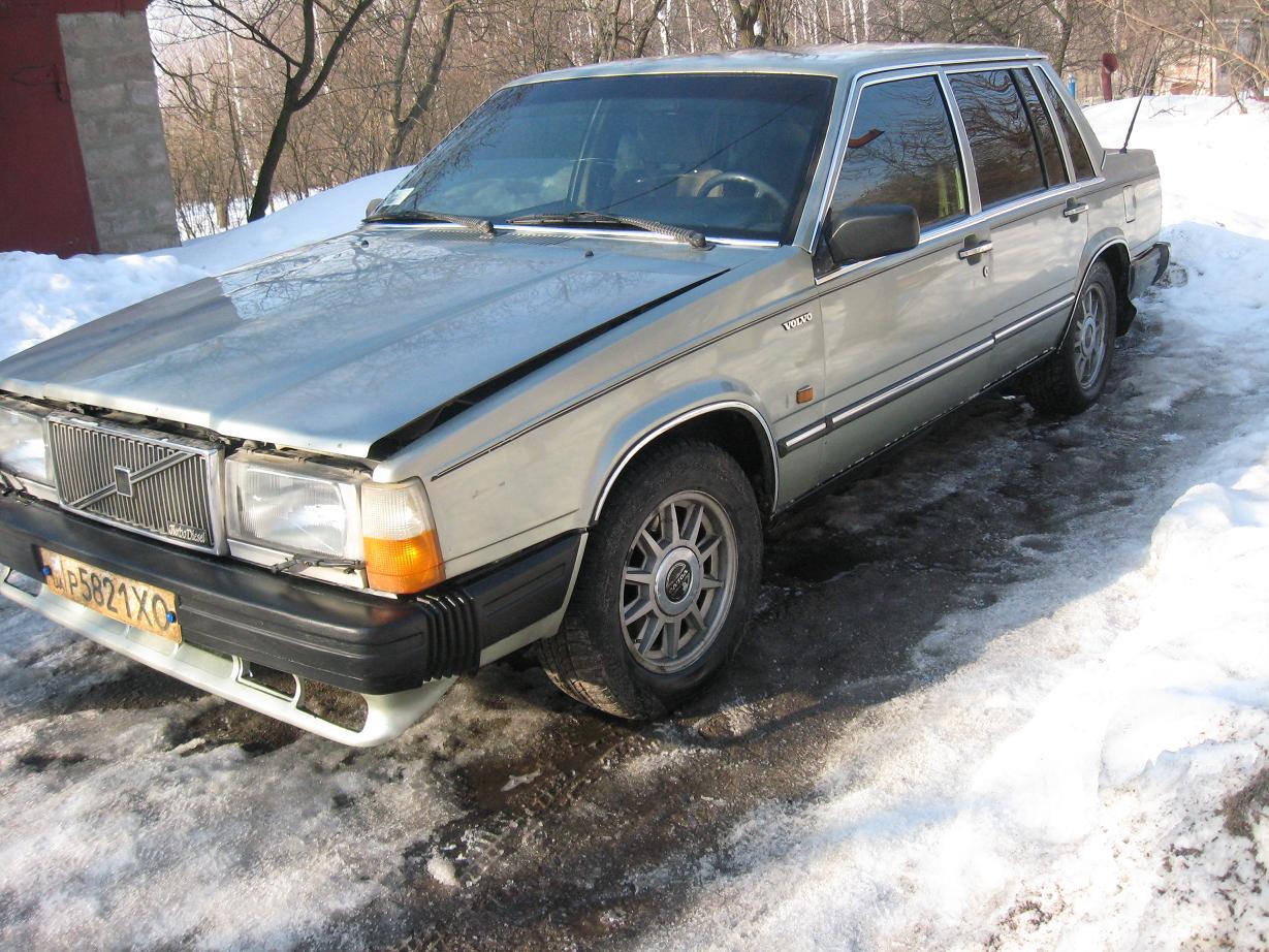

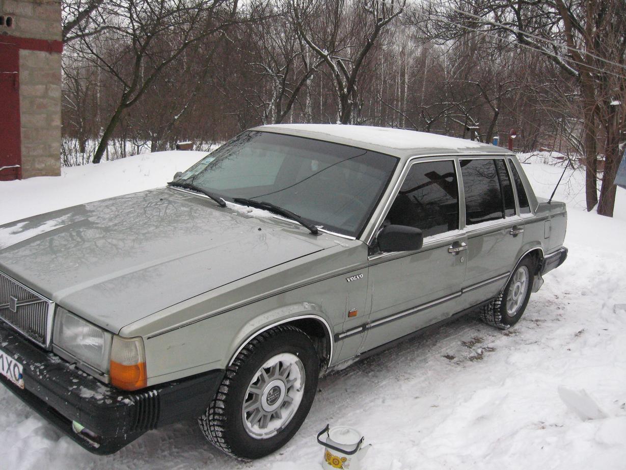

Повідомлення ARTYHA » Чет лютого 25, 2010 10:50 am
вот, обновил немножко себе бампер и губу!)
Re: свершилось! 760GLE
Повідомлення nikolajs » Чет лютого 25, 2010 1:11 pm
Срочно! Таким же макарием, обнови номерной знак... не пристало джентельмену ездить с ржавым номером... :P

Повідомлення ARTYHA » П'ят лютого 26, 2010 12:49 pm
ну губа была ведь черная и бампер я немножко оторвал))))
