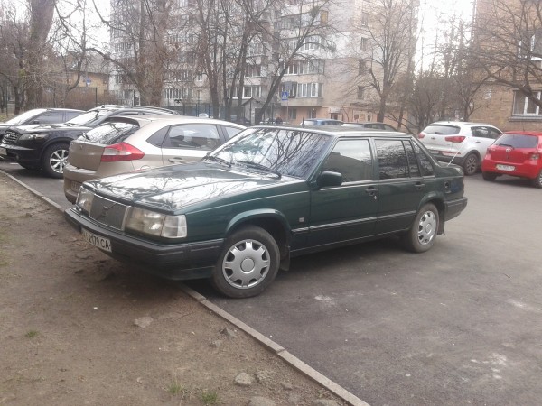

Купив VolvO 940 2.3T 1997 р.
Довго шукав, нічого толкового не дочекався, а колеса необхідні терміново, тому взяв у не найкращому стані, буду по чу-чуть приводити в порядок!
із плюсів це живий мотор В230GK, тягне після 3,0 тис. об. дай боже!
із мінусів пороги поїла іржа, красилась вся але давненько (мабуть десь притерли)
пізніше напишу список що шукаю!!!

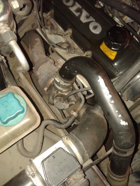

щодо поганяти..., то я не протів але турбіна по він-коду низького тиску!
Dream
Повідомлень: 344
Автомобиль: Volvo 940 2.3GK
Re: VolvO 940 2.3T
Повідомлення Dream » Пон грудня 14, 2015 1:49 pm
По він коду навіть 98 рік - останій в якому їх збирали!
як по турбіні визначити якого вона тиску (низького чи високого) на приборці турбо-датчика немає!!!

Так мотор же GK, турбина 0,3 дует. На FT - 0,6 (и кобыл там на 30 больше)

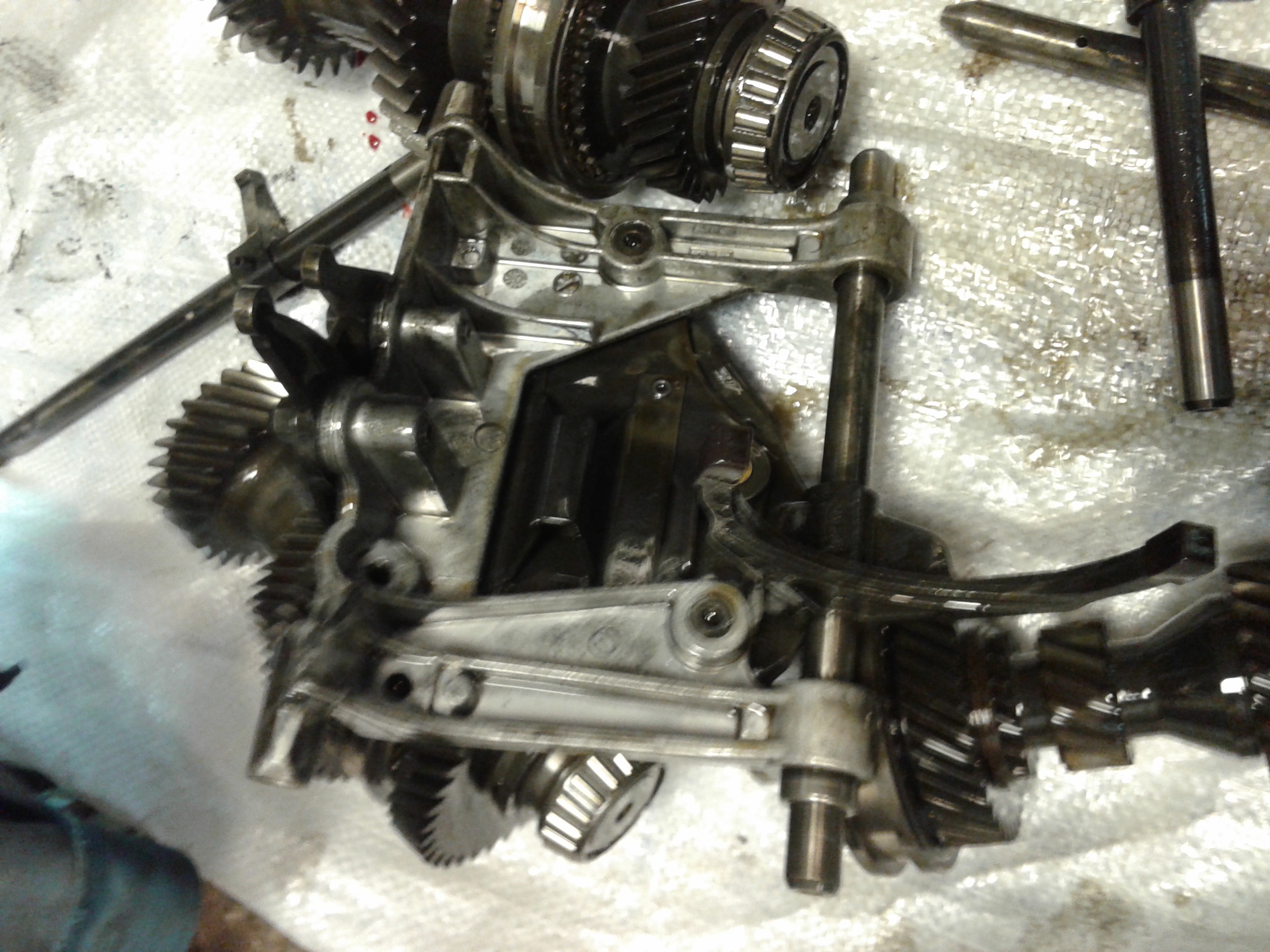

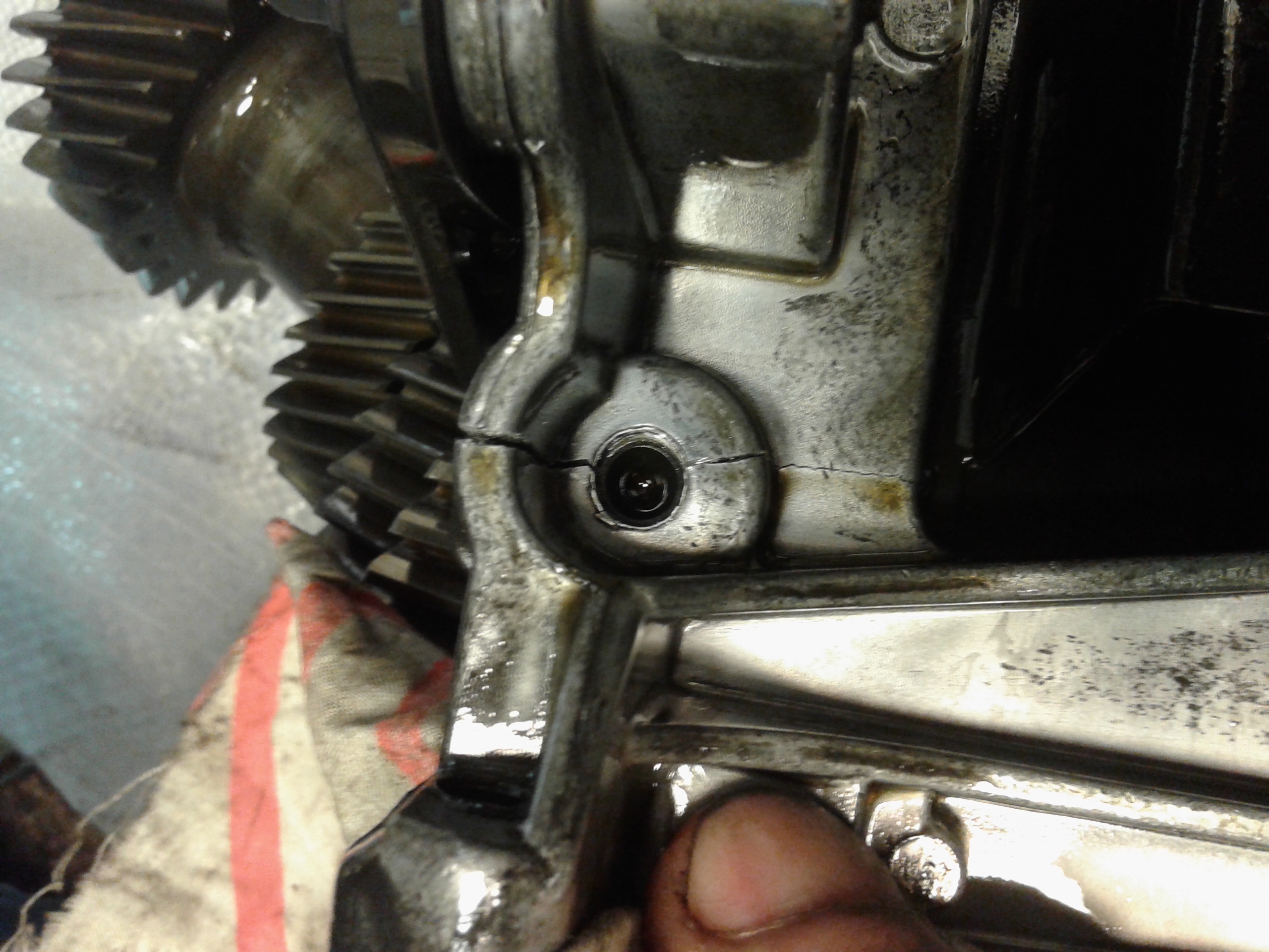

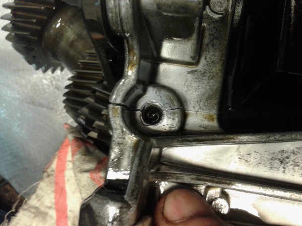

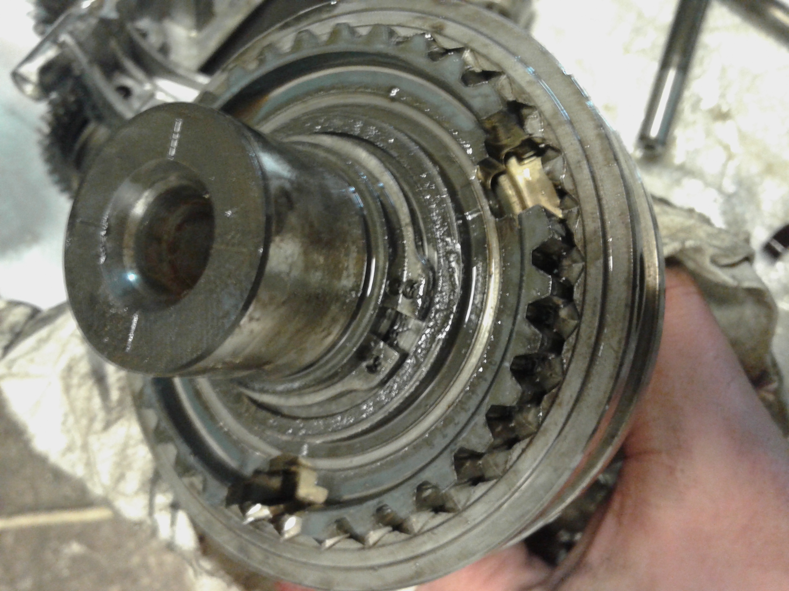

Повідомлення Dream » Вів березня 08, 2016 4:13 pm
Коробку розібрав
тріщина в механізмі переключення...
ще 2 пружинки в синхроні поломались...
