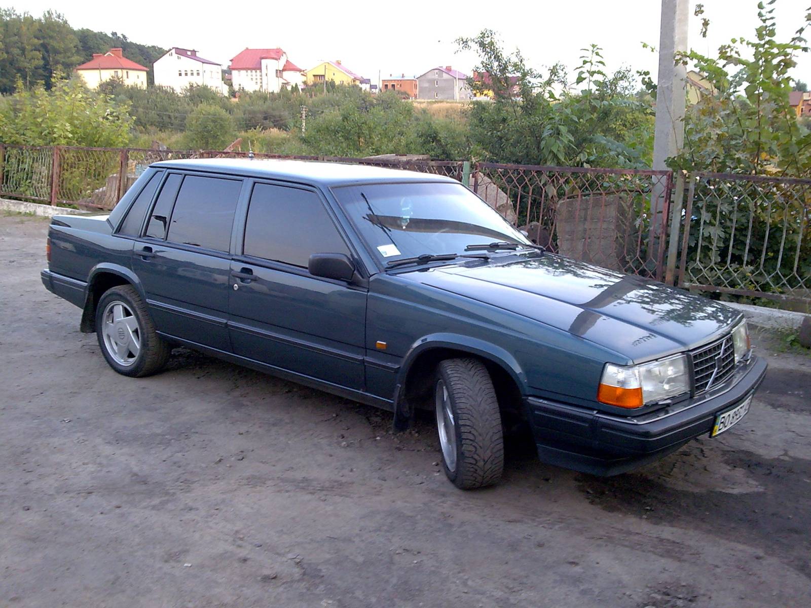

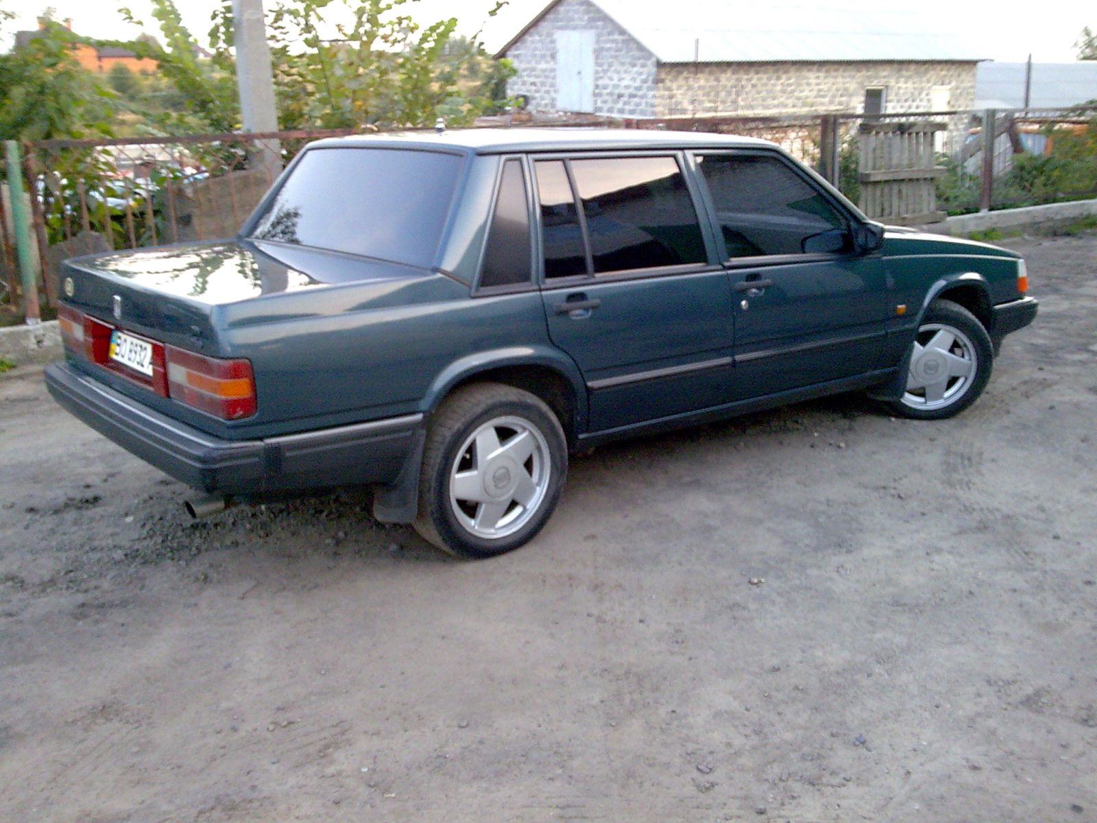

Повідомлення Oleг » Сер лютого 03, 2010 8:29 pm
Вирішив я тут завести бортовичок свій! Машина куплена в березні 2008р. 1990 р.в. з пробігом 230.. тис. зараз майже 270!
Комплектація, враховуючи вік машини, досить і досить пристойна!
мотор- досить рідкісний в нас B204GT, 16-ти клапанна рядна четвірка оснащена уліткою Garrett T3, КПП-М46, все це разом дає еквівалент 200к.с. та 290Нютонів, 0-100=7.9сек.
повний ел. пакет(вікна, дзеркала, люк), кондиціонер, диски Р16
За весь час експлуатації цього авто, незважаючи ні на що можу впевнено сказати що Вольво 740 - це дуже витривала і не менш надійна машина!!!

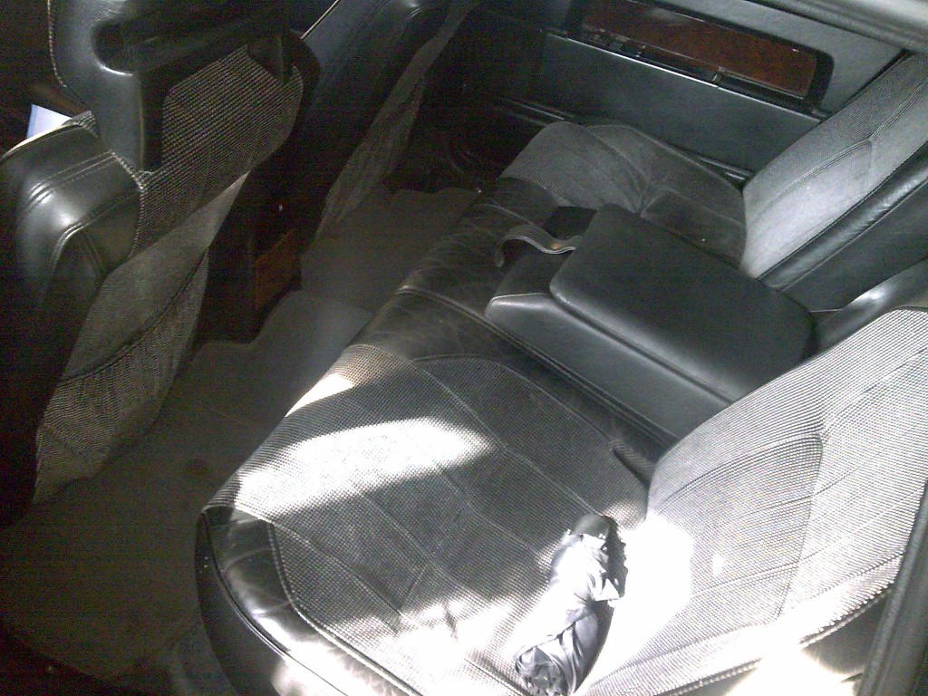

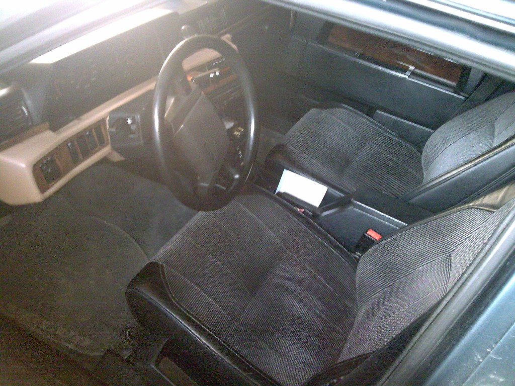

Повідомлення Oleг » П'ят березня 19, 2010 12:56 pm
було замінено:
сидіння 1200грн+130грн доставка+ купа нервів які забрала служба доставки "інтайм"(
килим напольний - дістався в презент;
задня полка сірого кольору, в ідеальному стані!
тепер всі елементи салону, окрім панелі, в омріяному чорному кольорі! Рухаємся далі!після чистки викладу детальні фото, поки одна!

Повідомлення leo_run » П'ят березня 19, 2010 3:42 pm
славик тебя проспонсировал на сиденья:-)

Повідомлення Oleг » Чет березня 25, 2010 4:20 pm
все як обіцяв, кришку бардачка лишилось поміняти на жовту і вуаля, покищо!

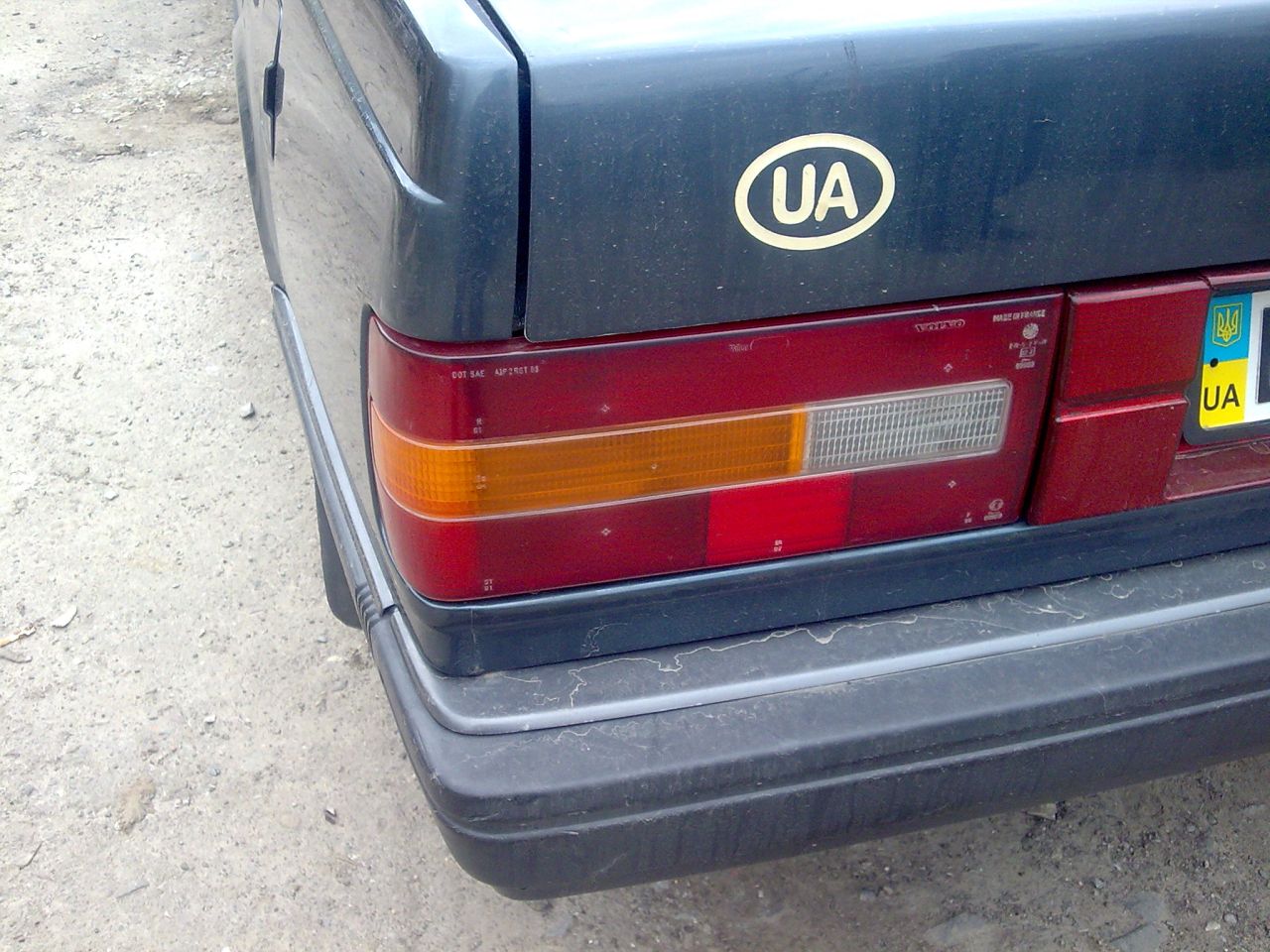

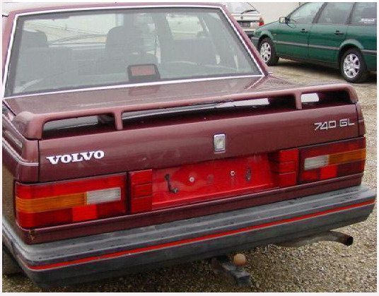

Повідомлення Oleг » Сер квітня 28, 2010 4:02 pm
ще один ексклюзив вдалось врешті роздобути, шукав 1.5 року! ВЕЛИКЕ ДЯКУЮ mserg за допомогу і розуміння! :idea:

Повідомлення leo_run » Сер квітня 28, 2010 9:39 pm
рамка под номер не в кассу
Re: 740GT
Повідомлення slava_n » Сер квітня 28, 2010 11:11 pm
гуд!!!! кльово!!!
Re: 740GT
Повідомлення leo_run » Чет квітня 29, 2010 5:08 am
это рамка для обычных фонарей, для этих своя есть!!!!
Re: 740GT
Повідомлення Dream » Чет квітня 29, 2010 8:57 am
де можна купити рамку під такі фари???

Re: 740GT
Повідомлення leo_run » Чет квітня 29, 2010 1:29 pm
на разборке в германии
Re: 740GT
Повідомлення Oleг » Чет квітня 29, 2010 7:04 pm
leo_run написав:на разборке в германии
Діма покажи фото такої як має бути, ато я шось не попадаю на неї..

Re: 740GT
Повідомлення leo_run » П'ят квітня 30, 2010 7:54 pm
ВОТ ТАКАЯ

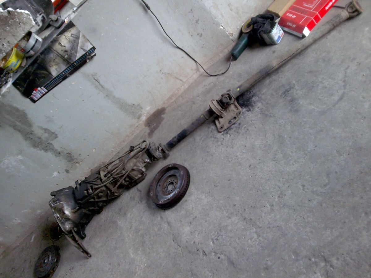

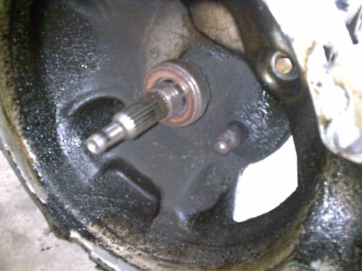

Повідомлення Oleг » Сер травня 05, 2010 1:26 am

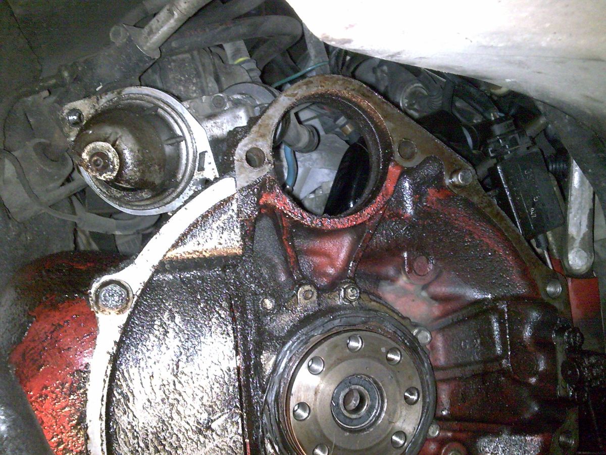

сьогодні розібрав трохи машину - зняли коробку!!! вирішив позбутись зас..ння мотора і коробки маслом і перестати дихати ним в пробках чи на світлофорах, по фото можна буде зрозуміти про що я!
Отож:
1.задній сальник колінвалу
2.вижимний підшипник, вилка і грибок
3.нові болти для корзини
4.втулки куліси (зі слів продавця в якого я їх купив від Москвича 2141) :oops:

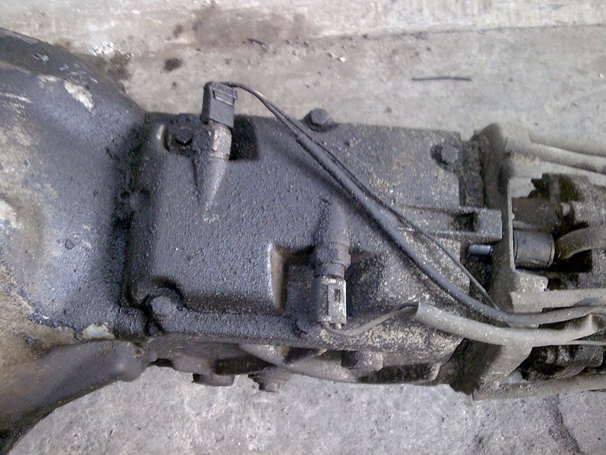

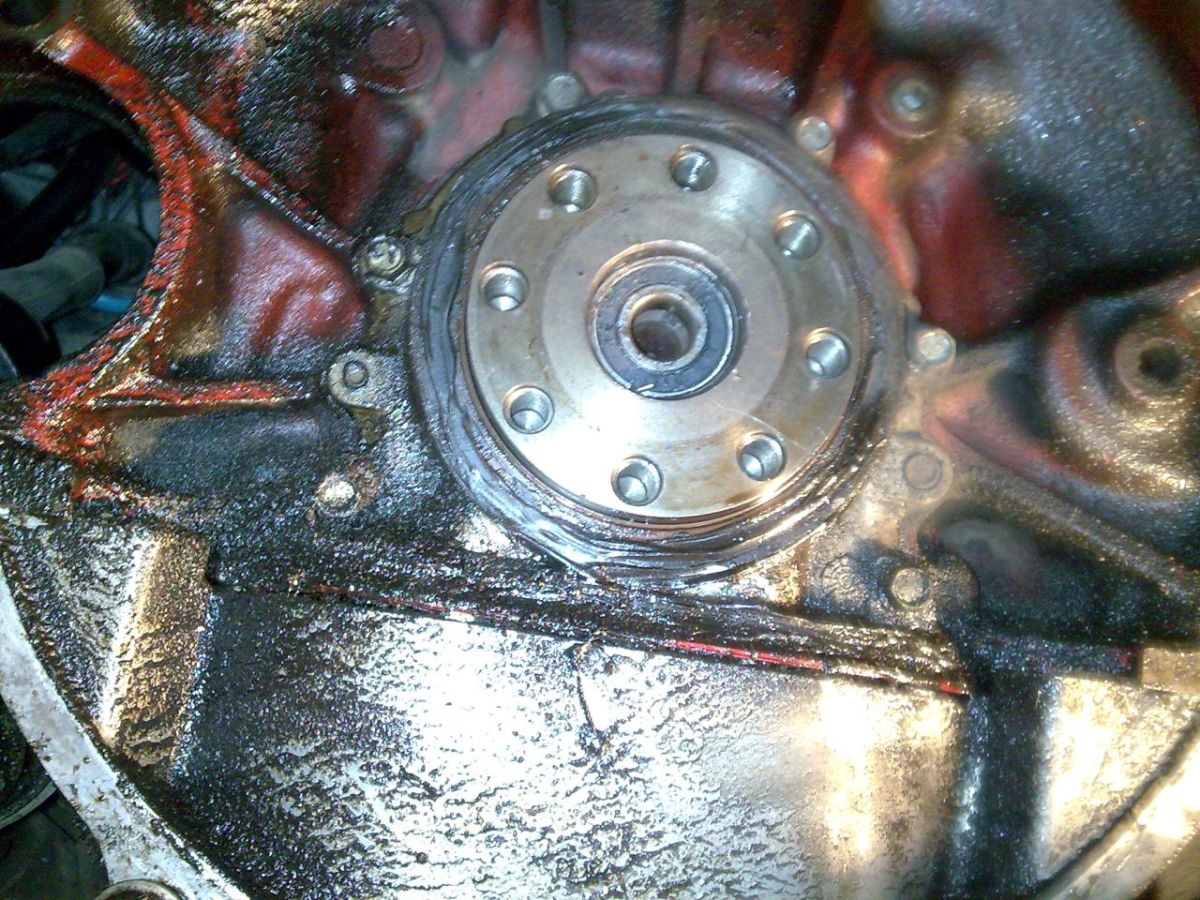

Повідомлення Oleг » Сер травня 05, 2010 6:48 pm
от і фото, з яких добре видно що люди тут вже були, наложили пів кілограма герметика, замість того щоб поміняти сальник :roulette:
буду виправляти!!!

Повідомлення slava_n » Сер травня 05, 2010 11:24 pm
да!!! до чого ж деколи люди безтолкові бувають,невже легше додуматись до герметика ніж до нового сальника! :roulette: ну нічого,прорвешся!

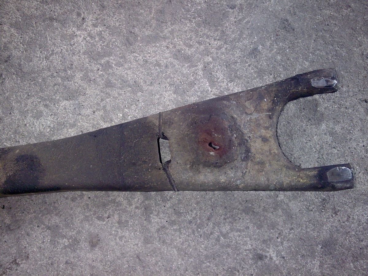

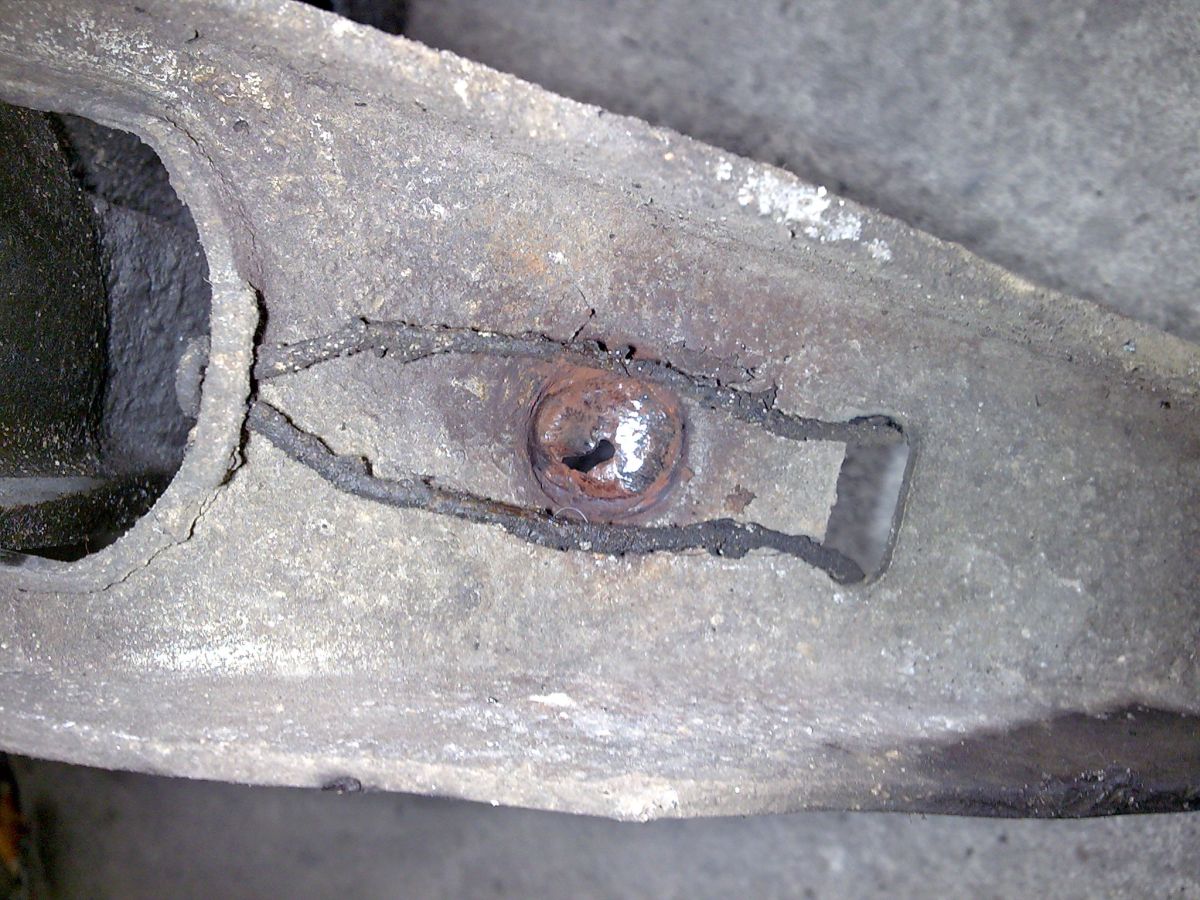

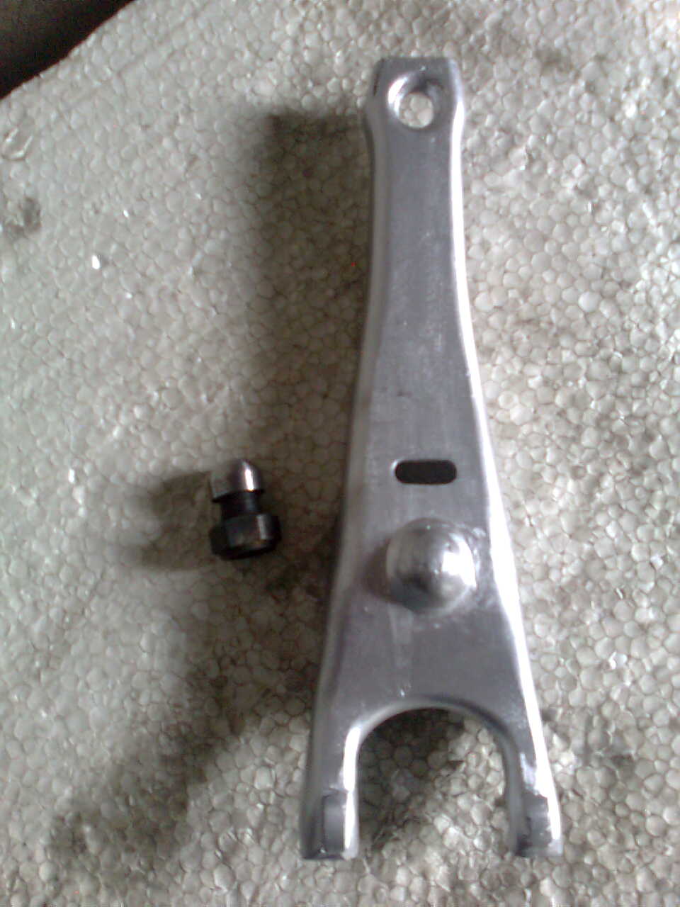

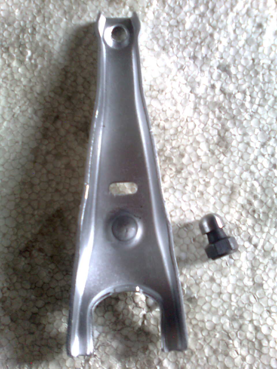

Повідомлення Oleг » Вів травня 11, 2010 4:35 pm
такий вигляд отримала вилка, після чого все зібрали і я не міг натішитись тим щепленням- як по маслу!!!
