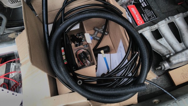

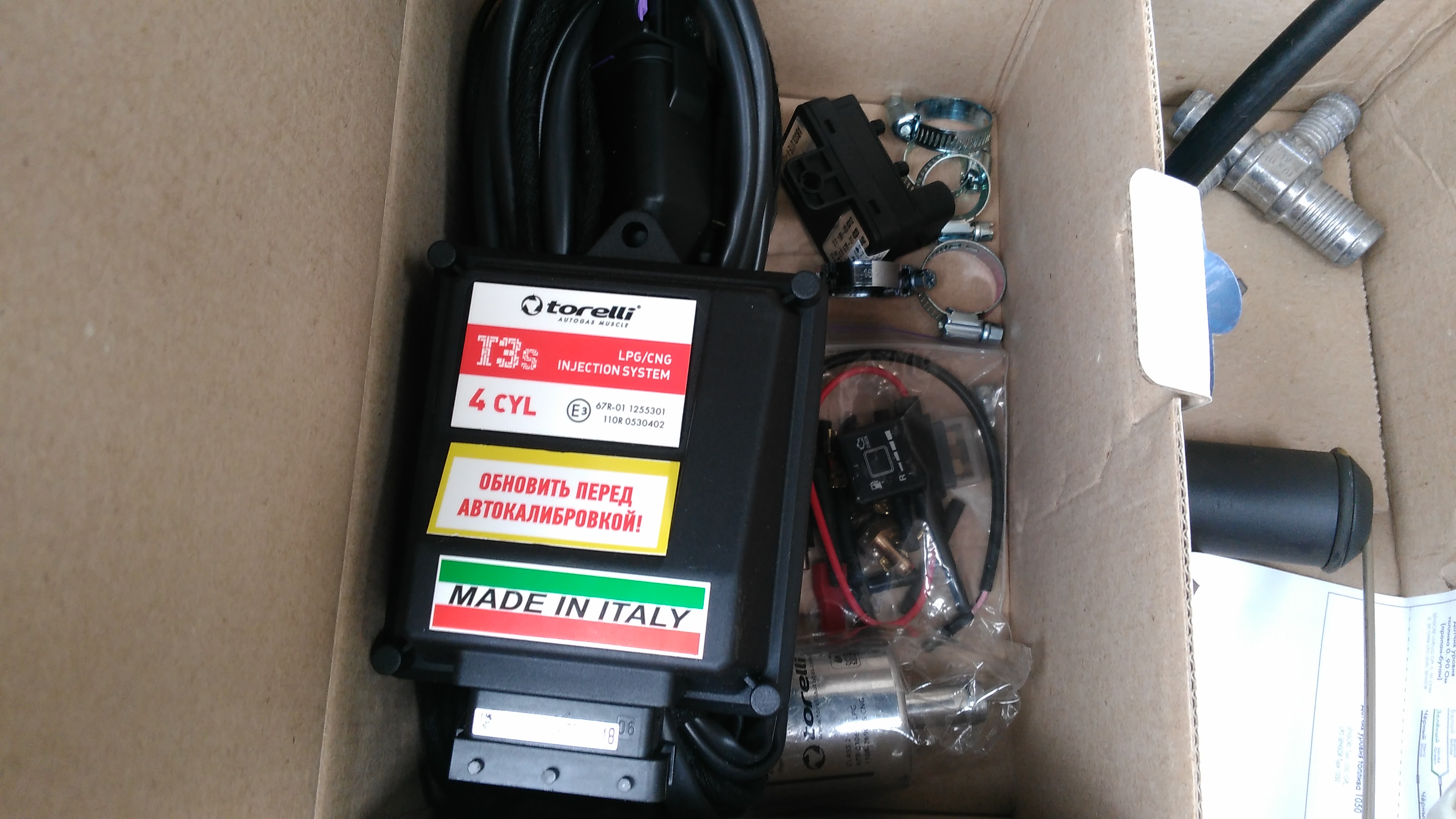

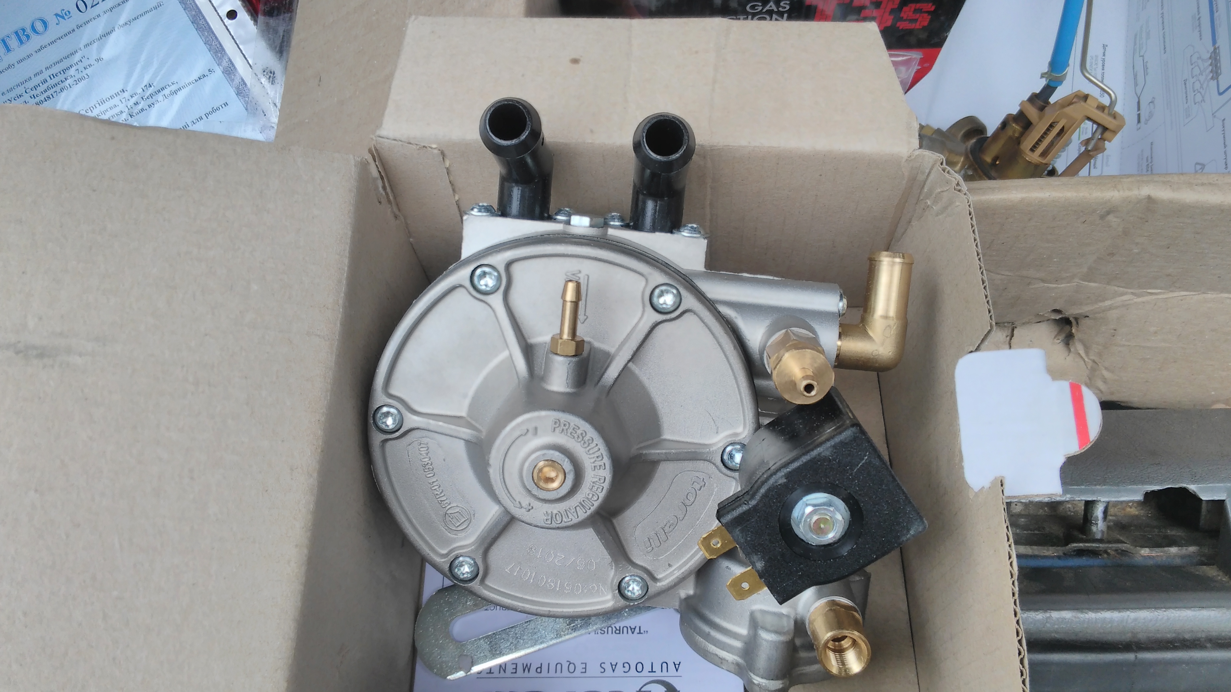

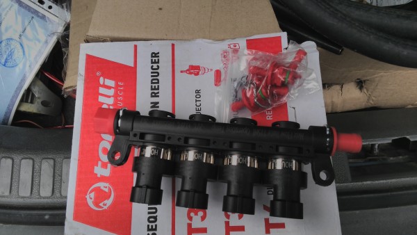

И первая запись, будет той проблеме которая всех волнует, кто ГБО. Было куплено новое, ТОРЕЛЛИ, форсунки вакуумные, редуктор до 190сил, хвати, балон таблетка 51л. Да днях буду ставить. И самое главное бюджет смешной, 200уе. С документами.Ставить буду сам, настроить есть кому.

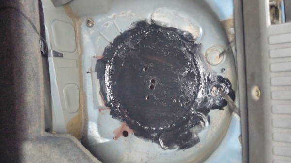

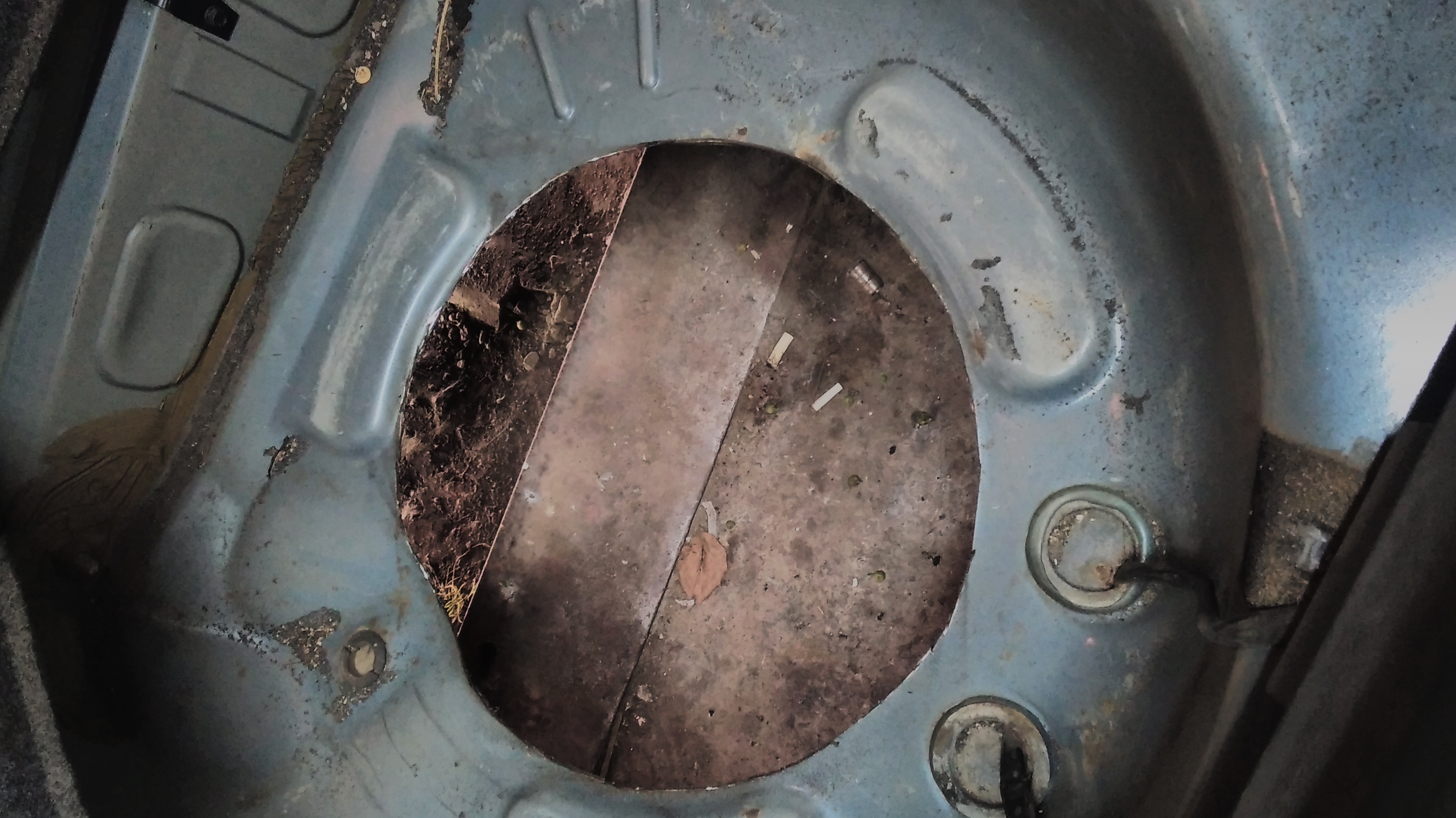

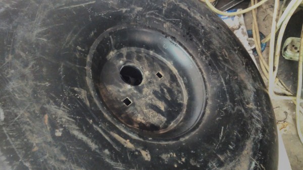

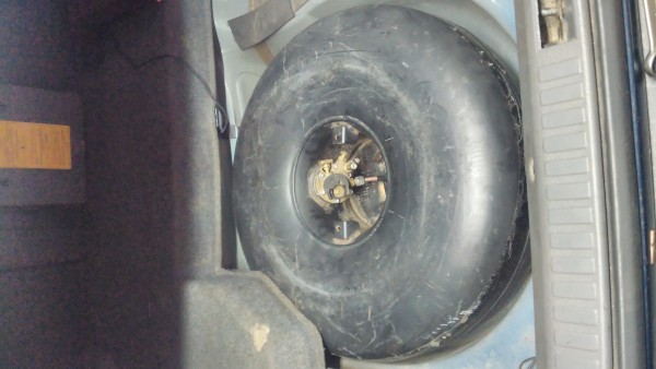

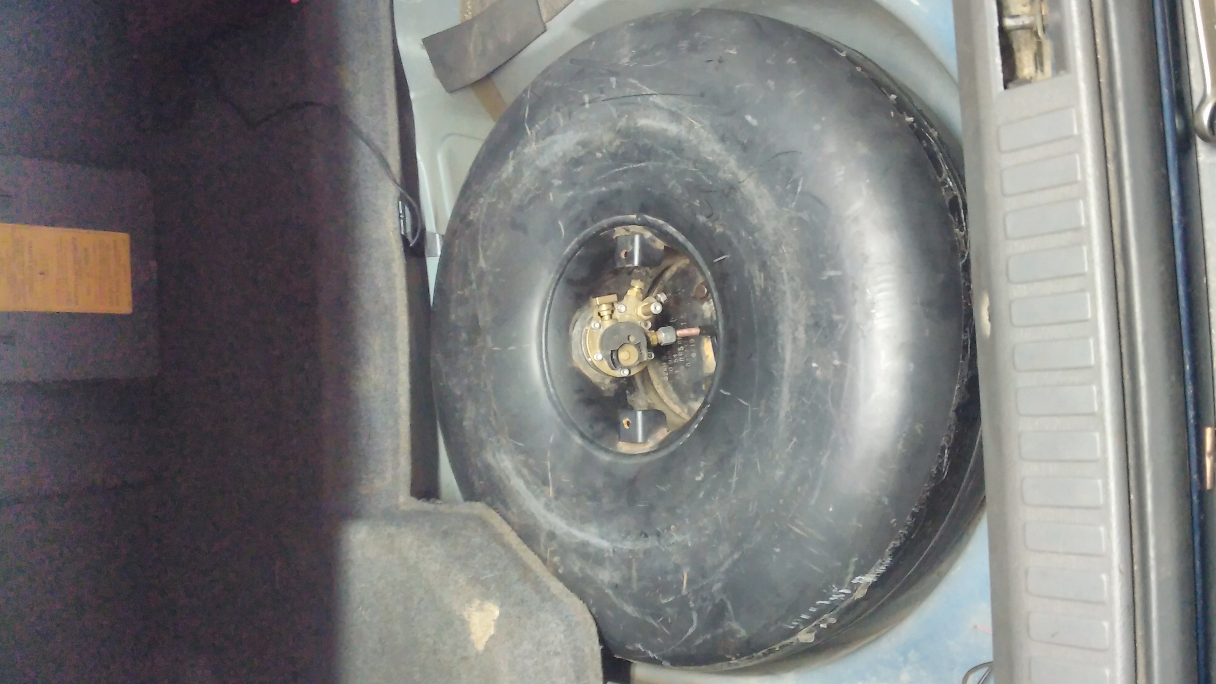

Начать установку ГБО решил с балона. Ну не все так просто. Балон не помещается, мешает гриб под запаску. И решение вопроса есть, правда без сварки не обошлось. Грибок удалил, метал приварил, загруновал, герметиком АПП промазано, и чёрной жыжей замазано. Заправочник нашел свое очень гармоничное место. Возле фаркопа. Продолжение следует. Подкапотка и остальное в следующей финальной серии ГБО. Всем мир.

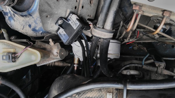

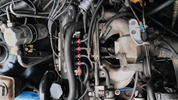

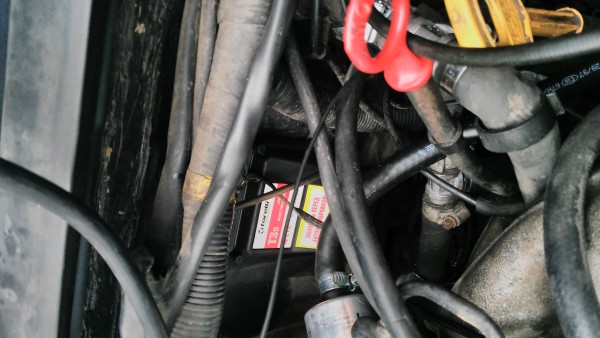

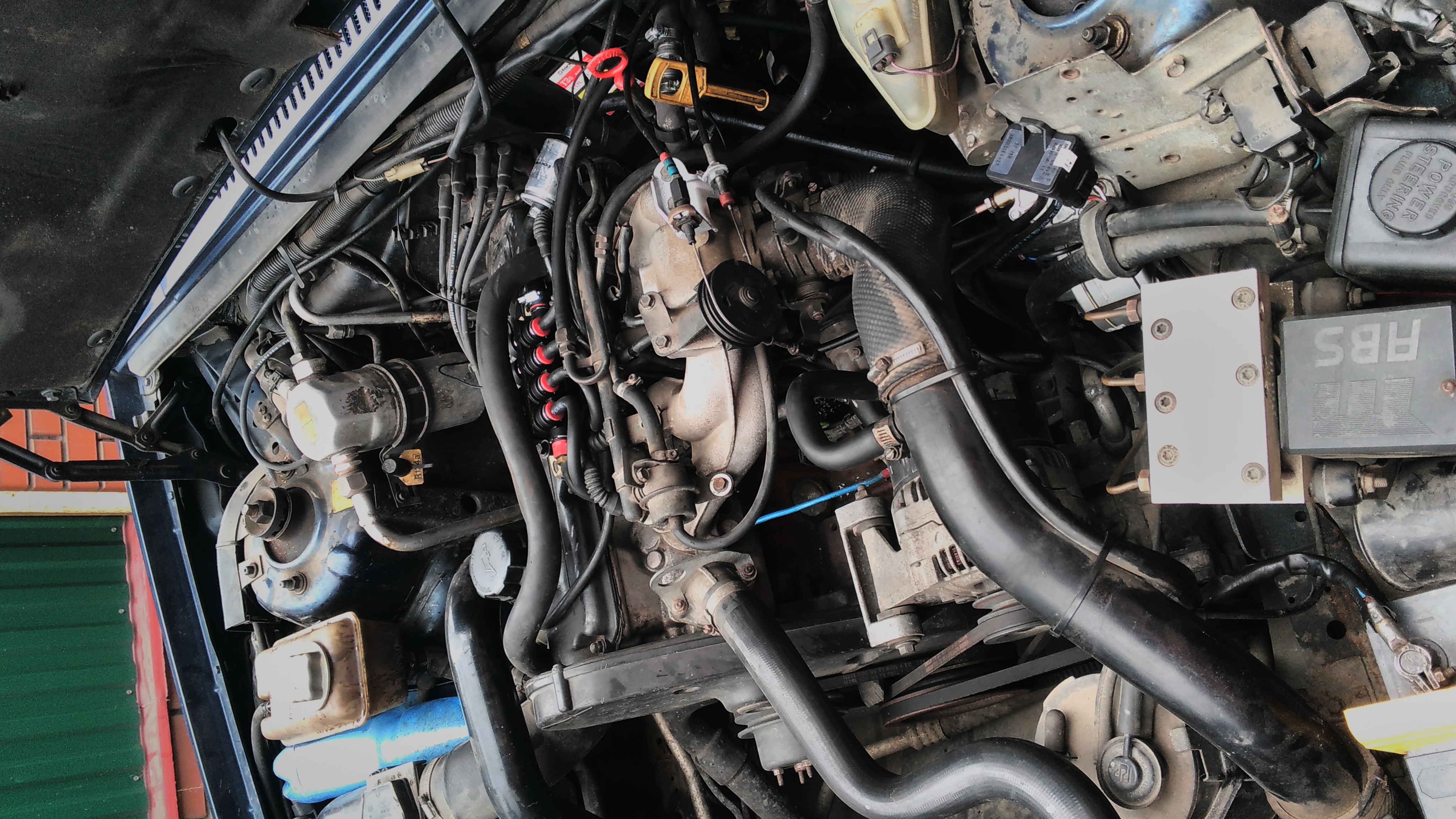

Сегодня был плодотворный день. Подкапотка розложена максимально рационально, и естетически. Всё настроено и работает. Всем мир. Ну и фото.

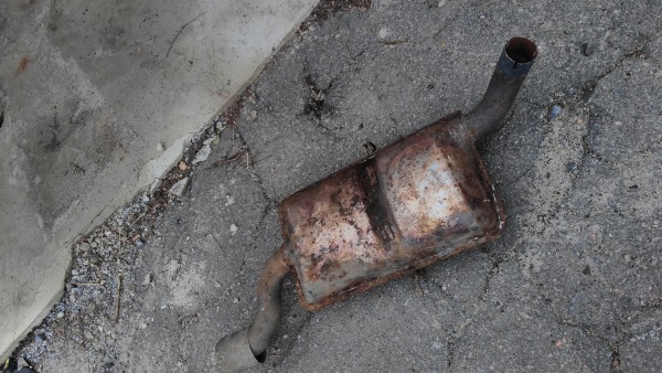

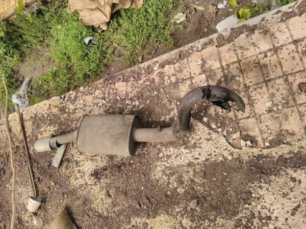

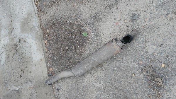

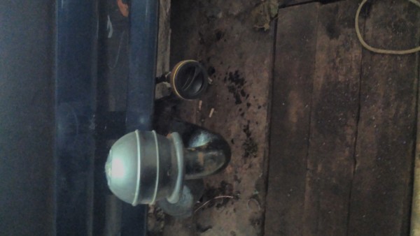

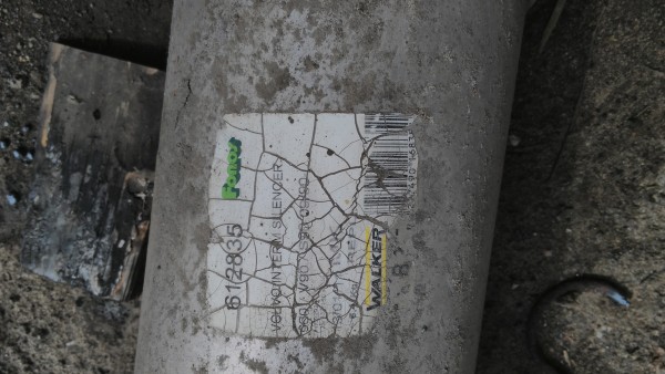

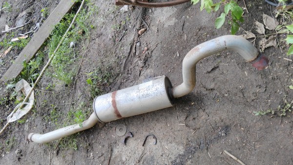

Привет парни. Сегодня был тяжёлый день. Выхлоп был в ужасном состоянии. Но не беда у меня был выхлоп от 960 с 3 л мотора, и он был отличный. Немного подрезал, подогнул и выхлоп на месте, и работает отлично. Теперь тихо, как и должно быть.Всем мир.

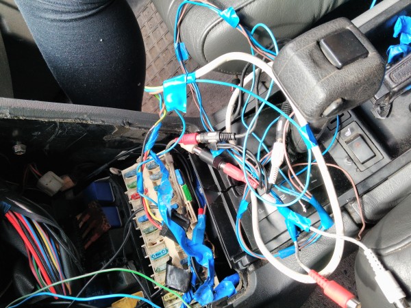

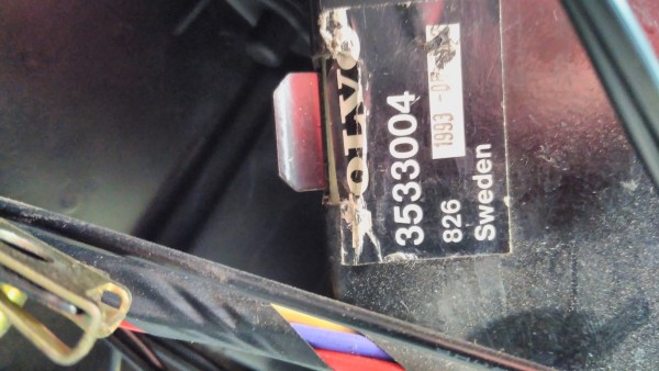

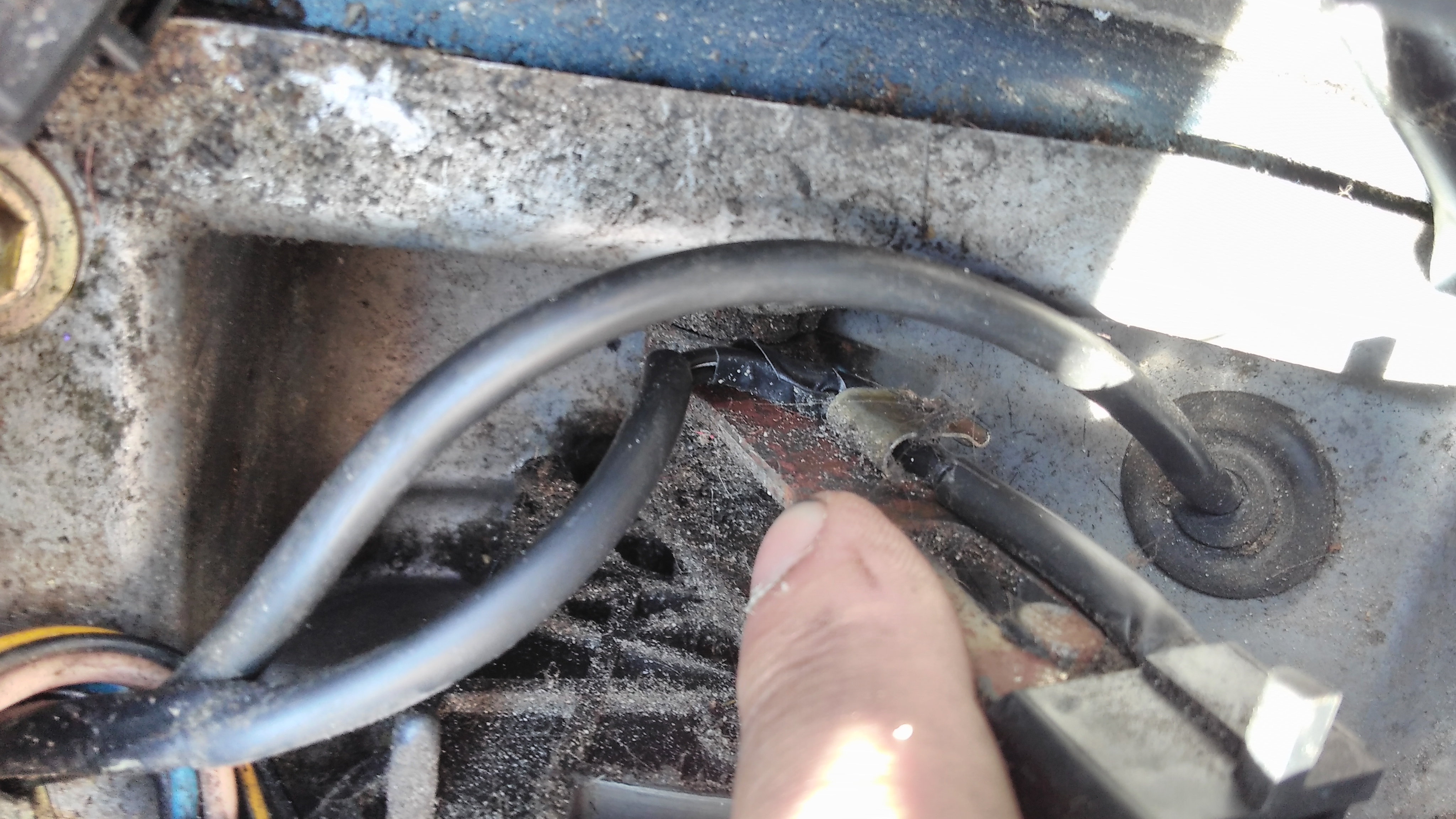

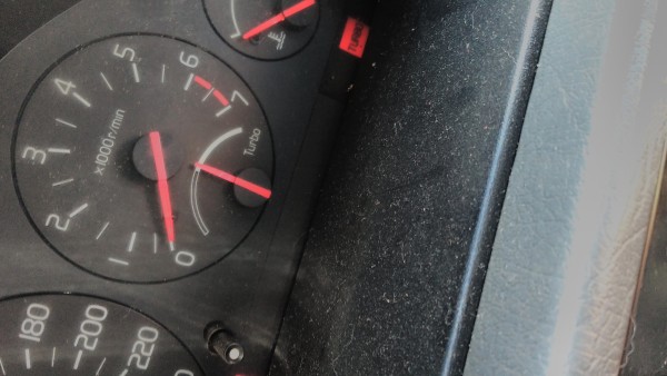

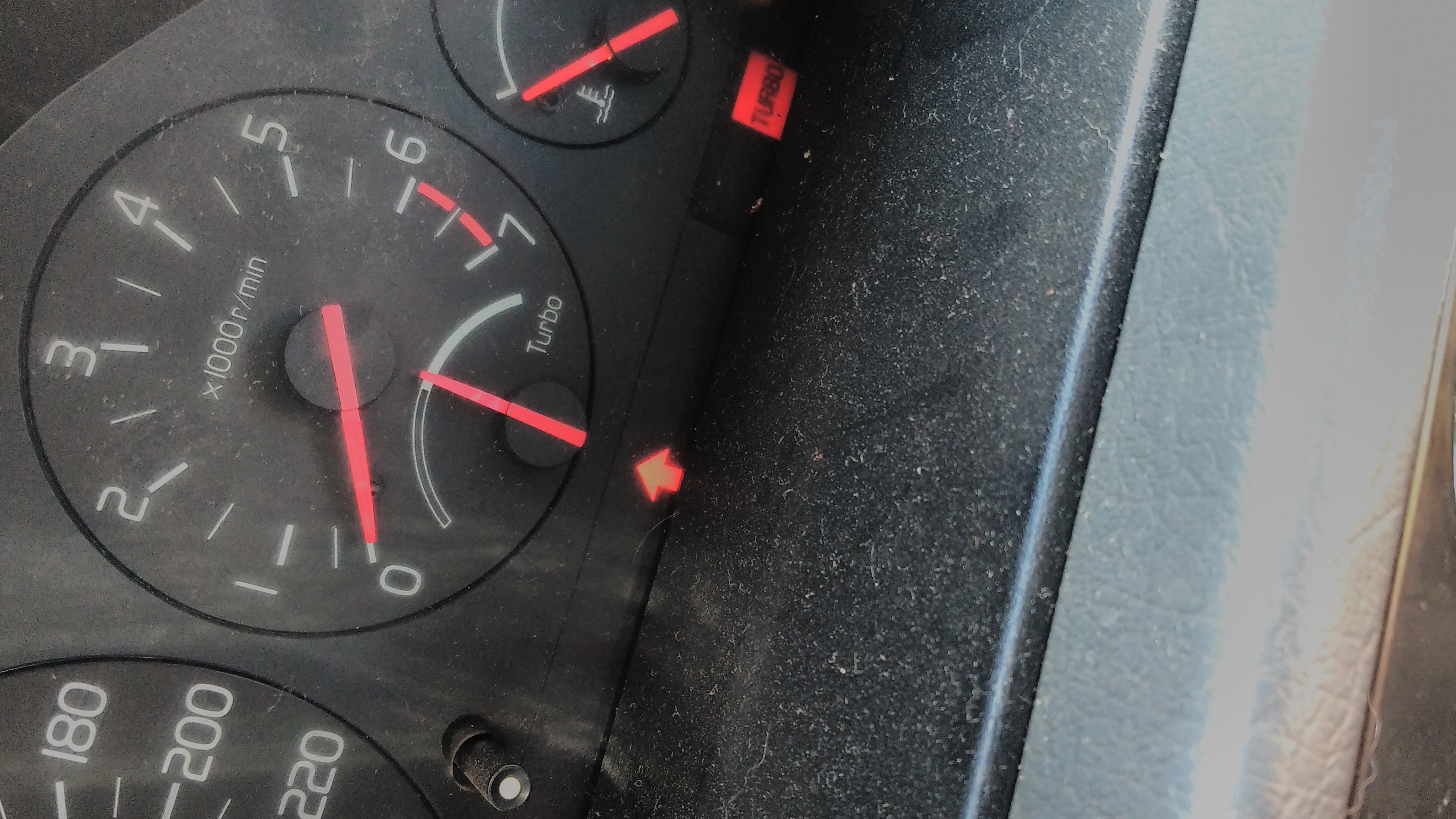

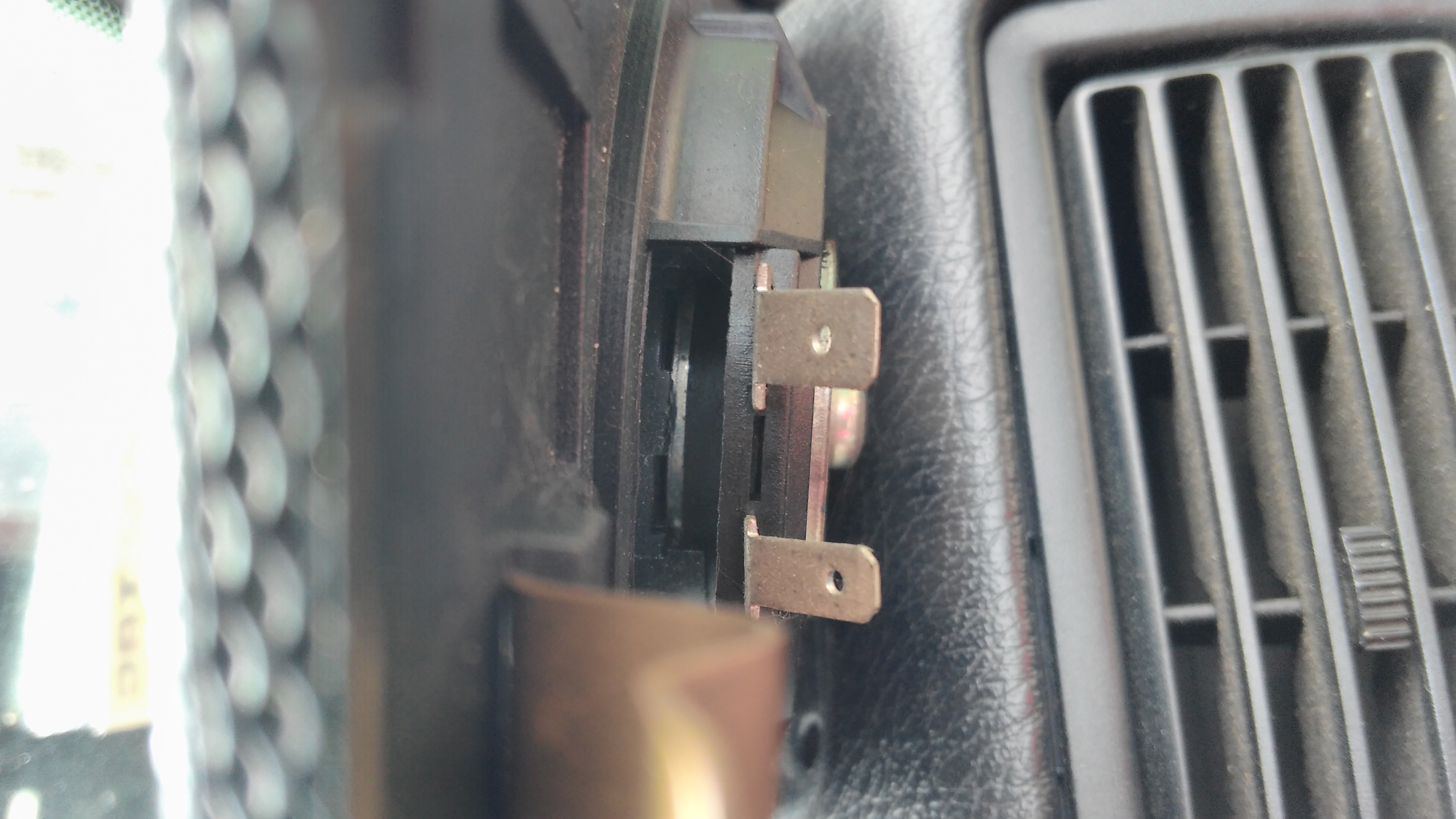

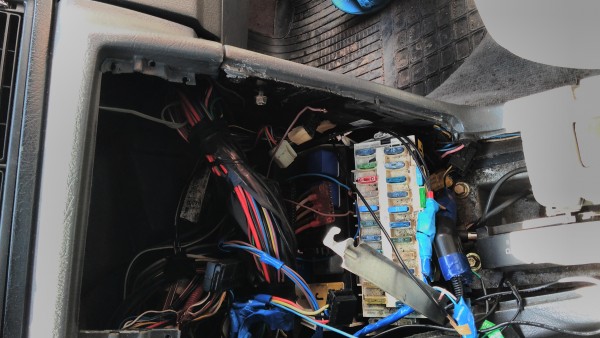

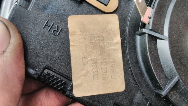

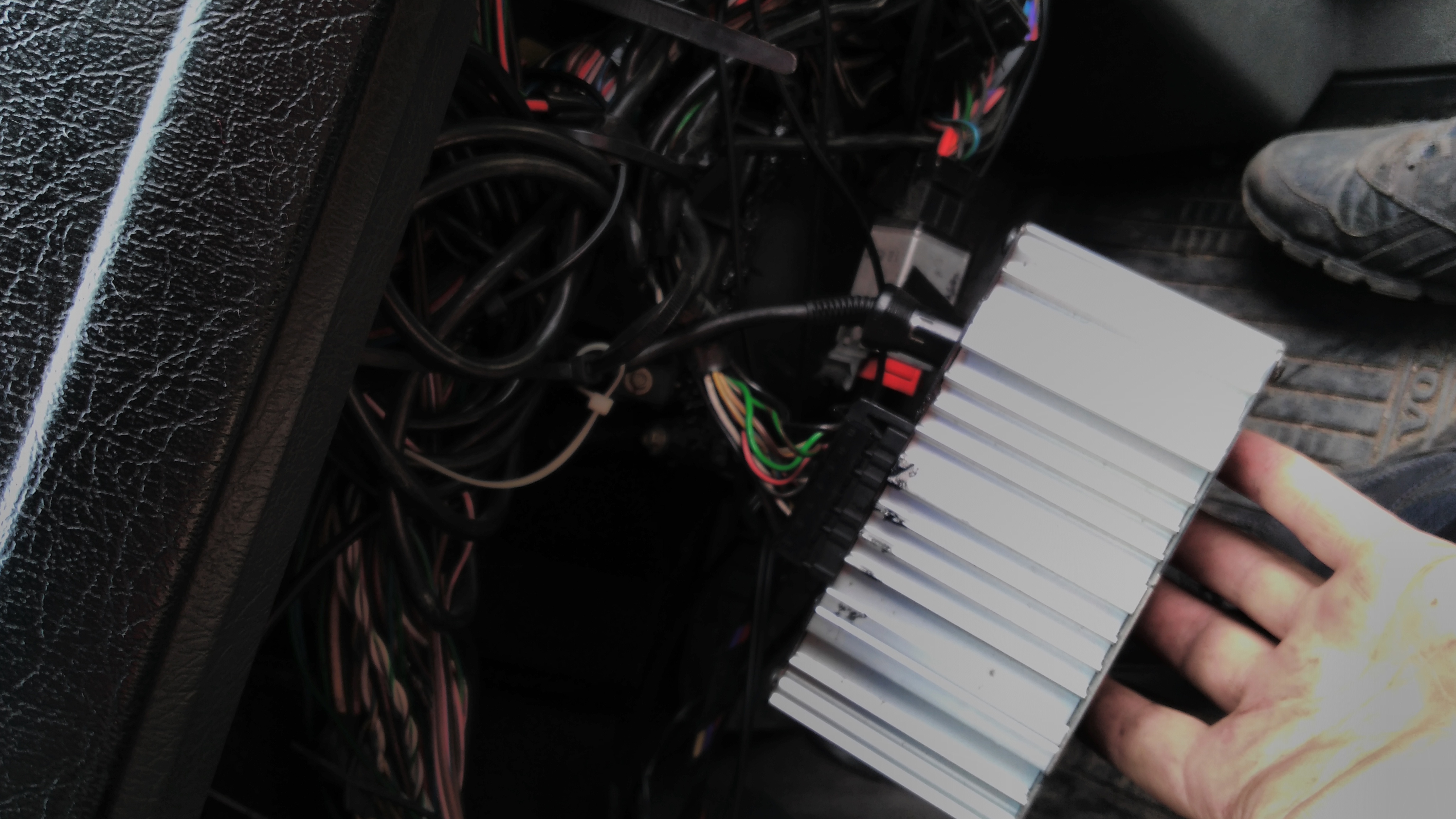

Началось всё с того, что не работала блокировка 4 передачи. Розобрал консоль под селектором, и вот оно, два провода было как будто обрезание, подлечил, пропал, и о боги оно заработало. Потом решил полазить за магнитолой, и ето было не зря, там было кучи левой и как оказалось нах не нужной проводки. Как же я люблю наших рукожопов. Как оно вообще играло хз. Начал разбираться по подключению динамиков. И как я был рад, когда увидел, что в торпеде есть штатные динамики, что бывает ну очень-очень редко. Но радости моей не было предела когда я увидел что под торпедой есть заводской усилок, и он работает как деман. Подключение заняло дето час, но пока розобрался что там намучено, то ещё два. Играет очень сцуко качественно, но самый малый звук громковат, буду думать как решить эту задачу. Ну и фото.
