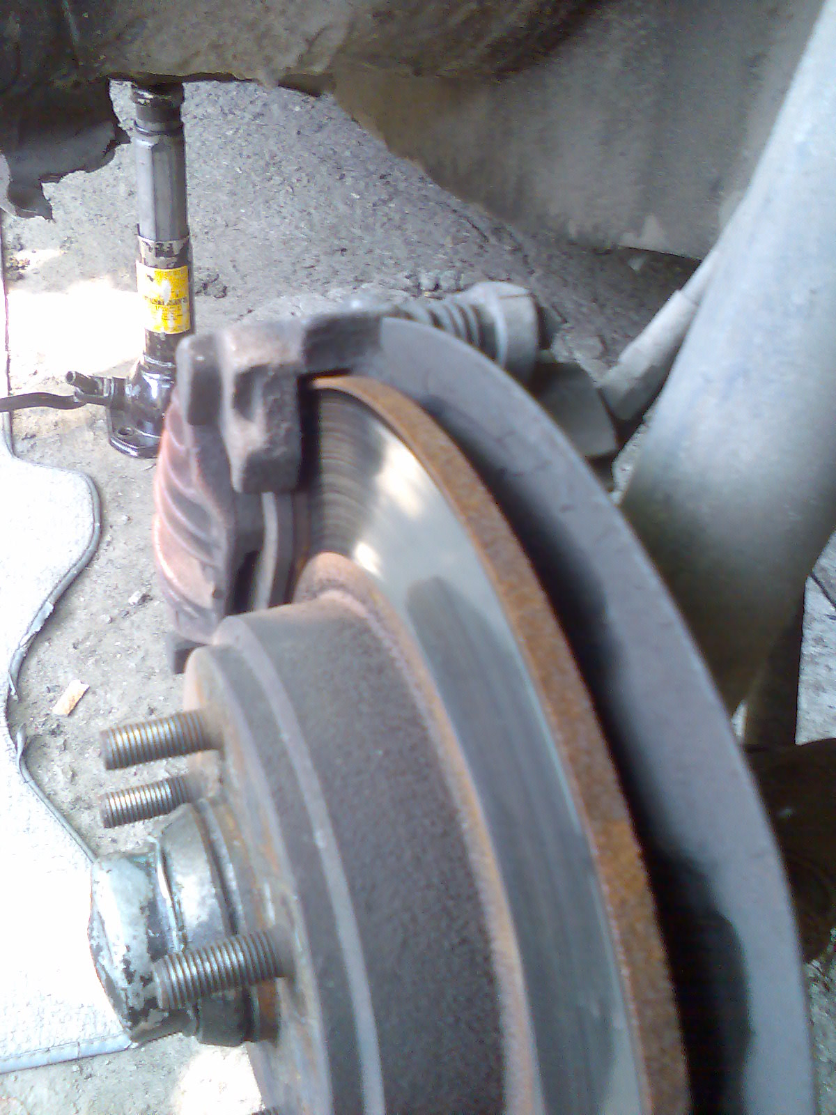

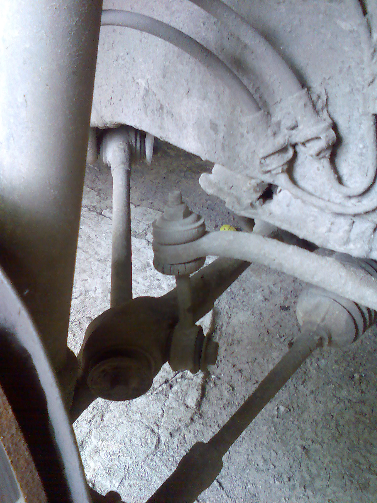

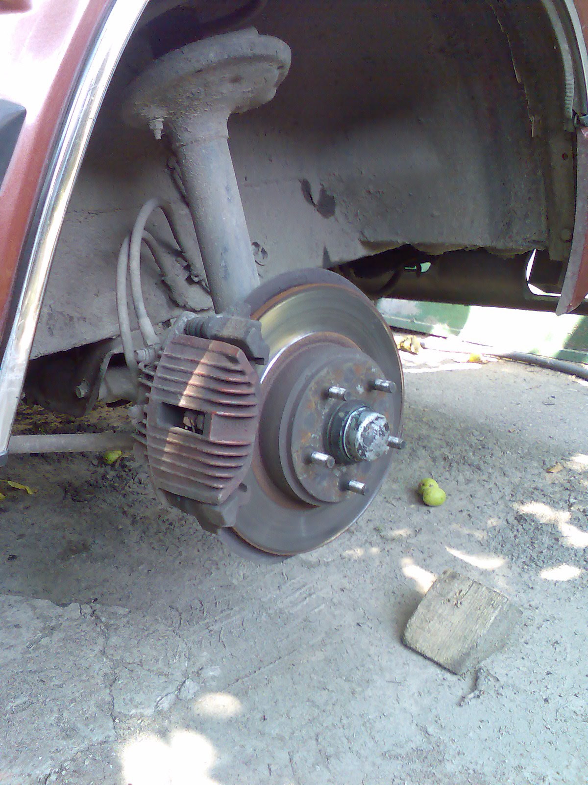

Сегодня прошелся по всем суппортам, все вымыто бензином и смазано заново, (после чего стали звенеть на ямках эти самые суппорта, мб направляющие звенят), выработка на задних тормозных дисках практически отсутствует, передние очень растроили, толщина подходит к критическому уровню, теперь в планах их замена, при деинсталляции правого переднего колеса было выявлено что, гайки крепления колесного диска стоят наоборот(наизнанку)даже не знаю, нарочно или случайно прежний хозяин это сделал, а так в целом своим не профессиональны взглядом больше проблем не выявлено.
На суд обывателей форума выложу фото резинок стабилизатора, стоит их менять или нет и какие варианты возможны для замены, заранее спасибо.

Повідомлення Сергей760 » П'ят липня 02, 2010 12:42 pm
вот

Повідомлення Сергей760 » П'ят липня 02, 2010 12:45 pm
У друзей 740-ые и у них другой стакан и такой резинки как у меня на стакане нету, она по сравнению с левой стороной(резинка)хочет вылезти наружу, думаю это не есть хорошо?

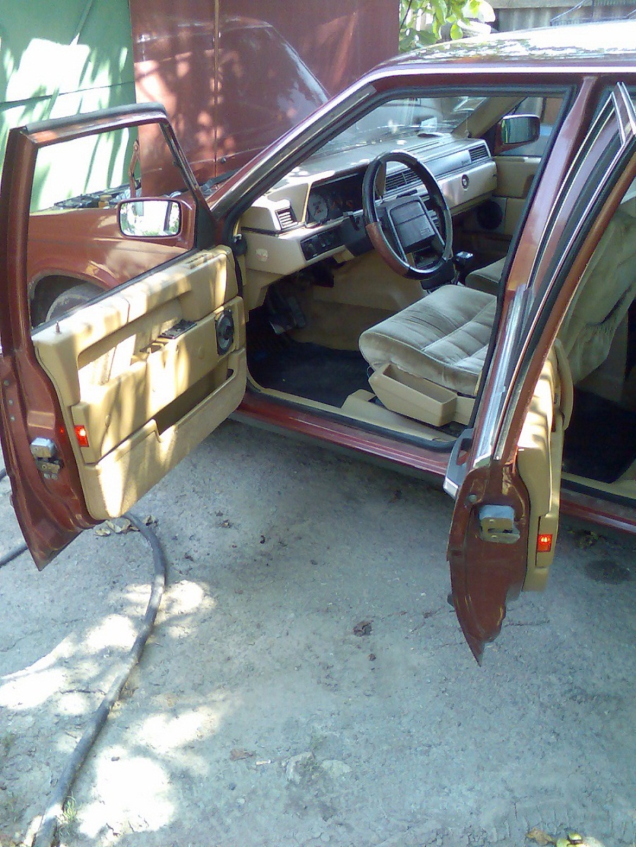

Повідомлення Сергей760 » П'ят липня 02, 2010 12:48 pm
Исправил маленькую поломку, ранее лампочки в дверях не горели, теперь приятно радуют своим свечением.

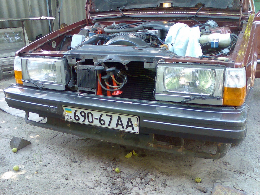

Повідомлення Сергей760 » П'ят липня 02, 2010 12:52 pm
Так же сегодня с утра имея в своем распоряжении выходной, были сняты и разобраны фары и поворотники, вымыты, высушены и установлены на место, результат радует глаз, заметно стали прозрачнее, ярче и настроение лучше :idea:

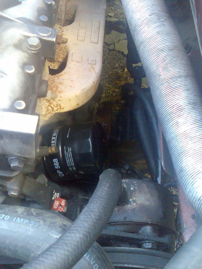

Повідомлення Сергей760 » П'ят липня 02, 2010 12:59 pm
ну и неприятная сторона :shock: это остается каждое утро под машинкой, не пойму откуда капает, то ли с пластмассового бачка гура, либо с самого насоса, и то и то мокрое.

Повідомлення vnukoff » П'ят липня 02, 2010 1:06 pm
Privet,
naschet stoek stabilizatora - to lychshe pomenyat, sam bral takie v magazine, cena 190grn SIDEN, no posmotri v Scan Teche, mojet bydet deshevle :?

Повідомлення nikolajs » П'ят липня 02, 2010 2:53 pm
Привет! Очень интересный экспонат. Суппортов таких никогда не видел. Резинки стоит поменять, тем более, что они копейки стоят. А вот опорный подшипник так срочно меняй, иначе если вылетит стойка в капот, будет плохо. А стакан у тебя такой, потому, что машина ранних годов выпуска. Такие шли до 84-го года, если не ошибаюсь.
Re: Шведский истребитель топлива
Повідомлення ARTYHA » П'ят липня 02, 2010 11:08 pm
не ошибаешься!)) хорошая машинка! а про супорта я поддерживаю! что за фирма?

Повідомлення ivan@m » П'ят липня 02, 2010 11:15 pm
Сергей760 написав:за рулем вольво как-будто владеешь миром, в приоре нету))).
порван нах!!! валяюсь пацталом. :-D :-D :-D :-D :-D :-D :-D :frends:
зы. стойка в капот не вылетит никогда.

ARTYHA написав:не ошибаешься!)) хорошая машинка! а про супорта я поддерживаю! что за фирма?
Гирлинг, 2-х поршневые, что не может радовать.
