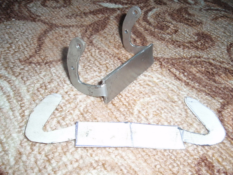

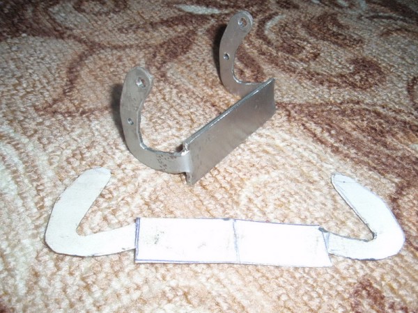

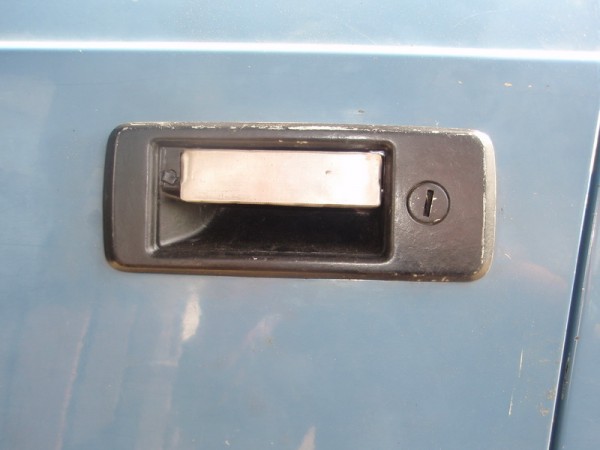

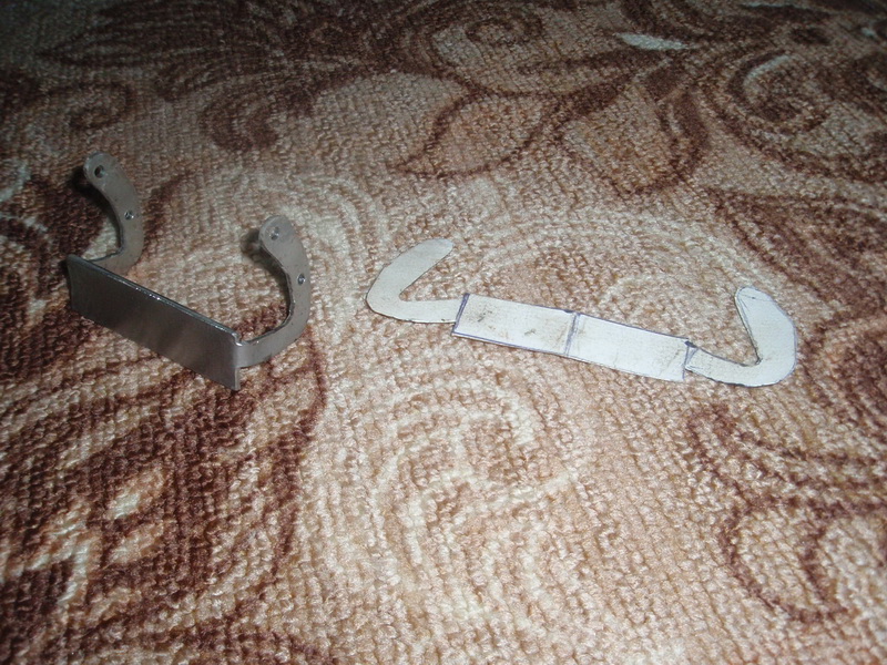

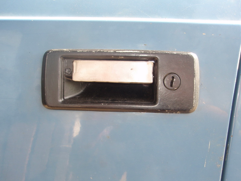

Не секрет для хозяина 340-й хроническая слабость наружных ручек. Купить ручку не всегда можно, да и цены кусаются. По совету доброго человека с Тернополя смастерил такую ручку сам из нержавейки. Использовал только маленькую болгарку. Самое главное- выдержать размер экскиза, иначе уйдёт много времени на подгонку. Саму деталь делал не больше часа, но в размерах чуть ошибся и пришлось попариться, чтобы ручка легко работала. Конечно, в красоте теряю, зато в качестве ( что не поломается) выигрываю.
И ещё, чтобы ручка легко открывала дверь, немного подогнул тягу, которая идёт с наружной ручки на защёлку замка. До этого дверь открывалась только в самом верхнем положении ручки, да и то с трудом.

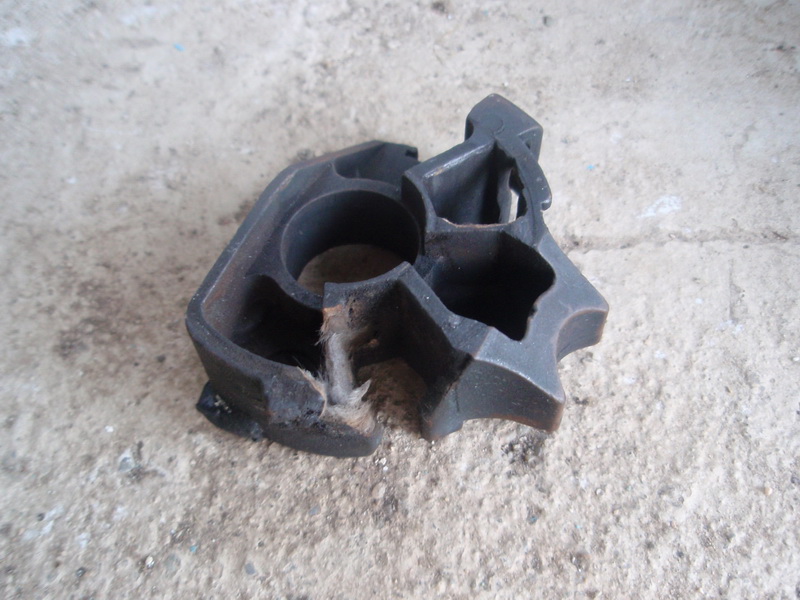

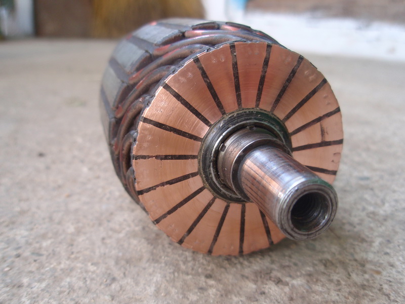

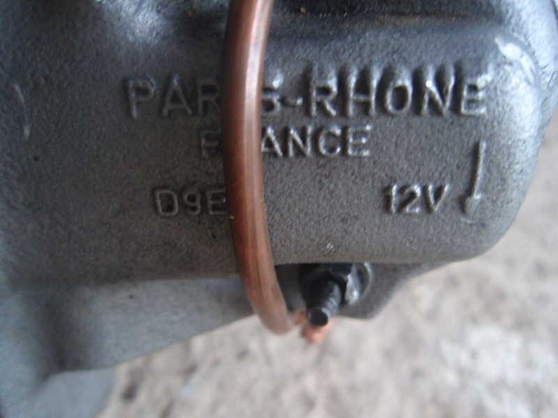

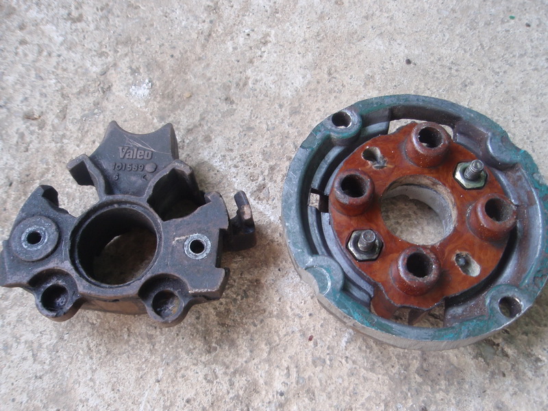

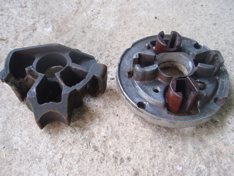

Старая машина плоха тем, что пока сделаешь одно, поломается что-то другое. Вот стартер накрылся. Щёткодержатель приказал долго жить. Может кто подскажет, можно ли его как-то востановить, или заменить? Да и вообще, каким другим стартером можно заменить? Говорят, крепления похожи на Вазовские.

щеткодержатель можно на рынке купить новый он не дорого стоит от рено

markitos написав:щеткодержатель можно на рынке купить новый он не дорого стоит от рено
У нас в Красногвардейске даже на отечественную машину найти чапчасть трудно, не говоря уже о Вольво. Ну конечно буду искать. Хочу ещё попробовать стартер от Таврии, говорят подходит с доработками.

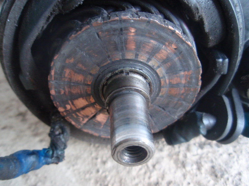

Всё-таки удалось востановить стартер. Токарь протачил якорь. Я достал щёткодержатель с тракторного пускача и чуть переделал его. Щётки поставил с него же, только не четыре , а две. Стартер крутит как молодой. Ещё нашёл стартер б/у с Вольво за 600 гривен. Будут гроши - куплю. Запас задницу не давит.

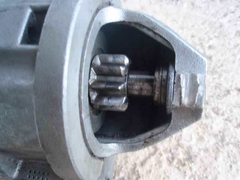

И всё-таки стартер своё отжил. Проточенный якорь, как и говорилось приказал долго жить (хотя и проездил каждый день больше месяца).Поехал на разборку за б,у стартером. Цена на него уже поднялась, но к работе он оказался непригодным, бендекс не включался. Пришлось ехать в магазин и покупать новый стартер от Таврии. Чуть проточил головку, подставил под неё большую шайбу в 5мм. и машина снова на ходу. Уже больше двух недель завожу и в дальнейшем, надеюсь, проблем со стартером у меня не будет. (запчасти на него в каждом магазине есть).
