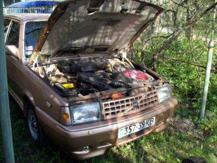

Повідомлення lexa » Сер жовтня 10, 2012 7:08 pm
Копия 100_3129.JPG (53.75 Кб) Переглянуто 17019 разів

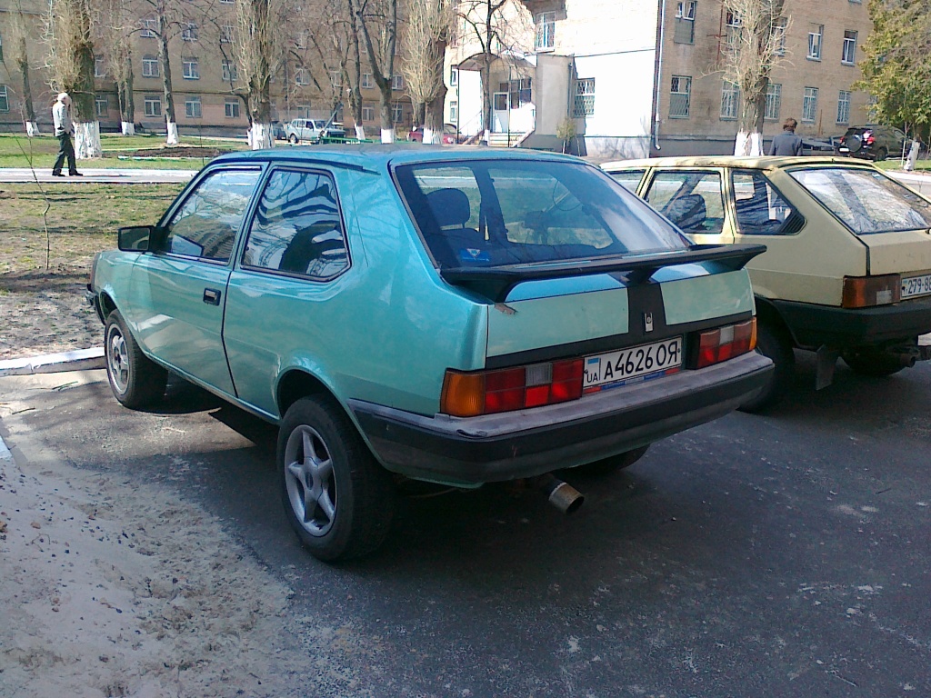

Повідомлення DonSpartak » Пон серпня 10, 2015 12:10 am
Ностальгия по 3-ке.
Фото перед продажей.

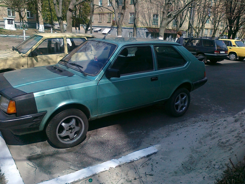

Повідомлення DonSpartak » Пон серпня 10, 2015 12:12 am
Фото после покупки. МАЙ 2011
