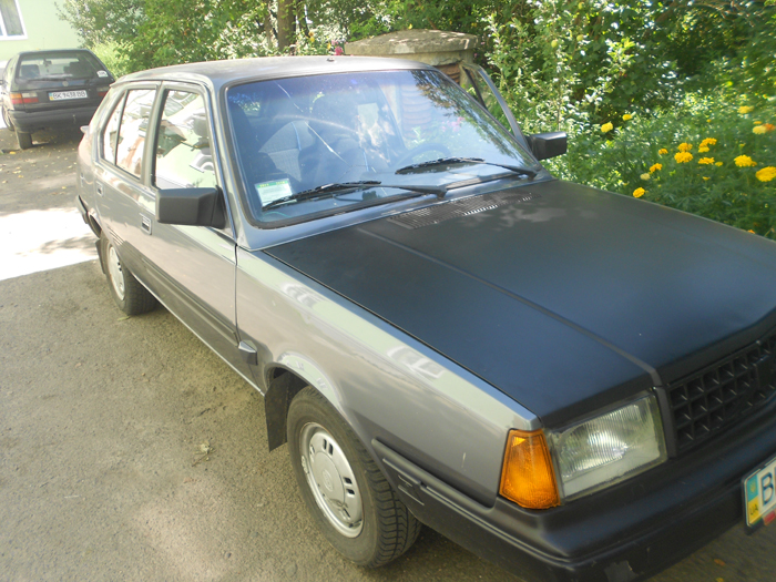

Воть! Наконец-то дошли руки начать делать свой бортовик. :)
Немного истории...
Пару годков назад, на старости лет, решил попробовать в необычном для себя амплуа - сесть за руль.
Ну... что тут можно сказать... автошколы везде одинаковые. Отучился...
Авто для себя начал выбирать еще будучи в автошколе. Соответственно, первое на что обращал внимание - отечественный автопром. Дешево и сердито. Для новичка - более чем!...
Со временем набрел на volvo.com.ua. Почитал, подумал, прикинул... А не так уже все и плохо! :cars:
Самое главное, что я для себя усек, - не такие они уж и дорогие в обслуживании! И именно это было одним из самых главных в моем выборе!
VOLVO! Это есть БРЕНД! И есть общество любителей и ценителей VOLVO! И в этом обществе - совершенно адекватные люди! ;)
В итоге я купил то, что хотел купить все эти два года! :) Особое спасибо Николаю Викторовичу! :)
Авто мне досталось в достаточно приличном состоянии. :) Слов даже нет! Мои хорошие знакомые слюнки пустили после просмотра. :cars:
Вот такая красуня досталась мне:

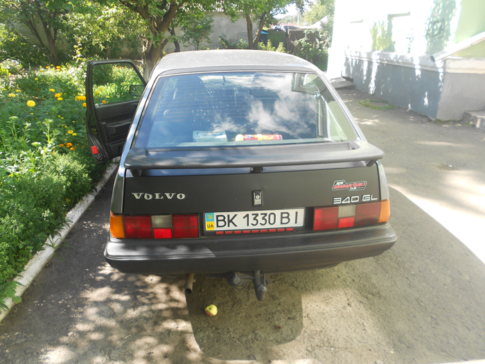

Отличное авто,надо молдинги только все таки докупить и повторители в бампер,карты прикольные(неплохо придумано),а можно покрупнее план нижней части бампера,что там у Вас?И что под капотом?А отдельно фото поднятой ляды с датчиком включения освещения багажного отсека,у кого то есть этот блин выключатель,хотя бы фото?А капот и ляда специально чем-то покрыты(типа черный карбон)или это просто черный грунт и будете еще красить?
Re: Моя красуня :)

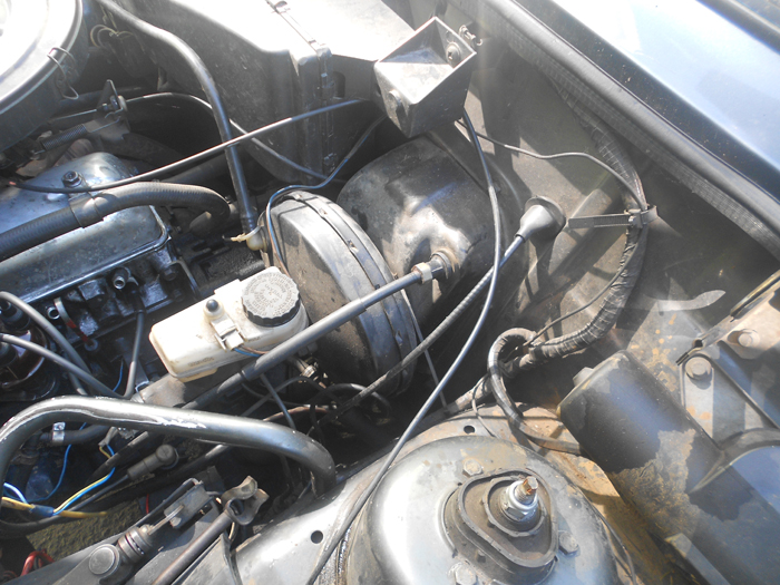

Повідомлення zowiezo » Нед серпня 04, 2013 10:06 am
Добре що авто попало в правильні руки :D , Микола в нього крім фінансів і "душу" вклав :D , хай радує та не ломається!
solohino написав:А отдельно фото поднятой ляды с датчиком включения освещения багажного отсека,у кого то есть этот блин выключатель
В мене мав бути датчик, подивлюсь в гаражі...

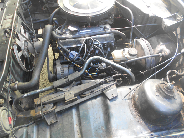

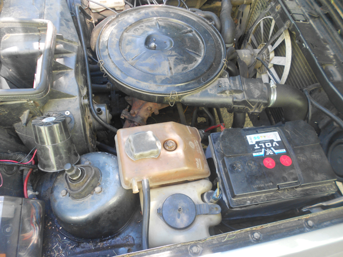

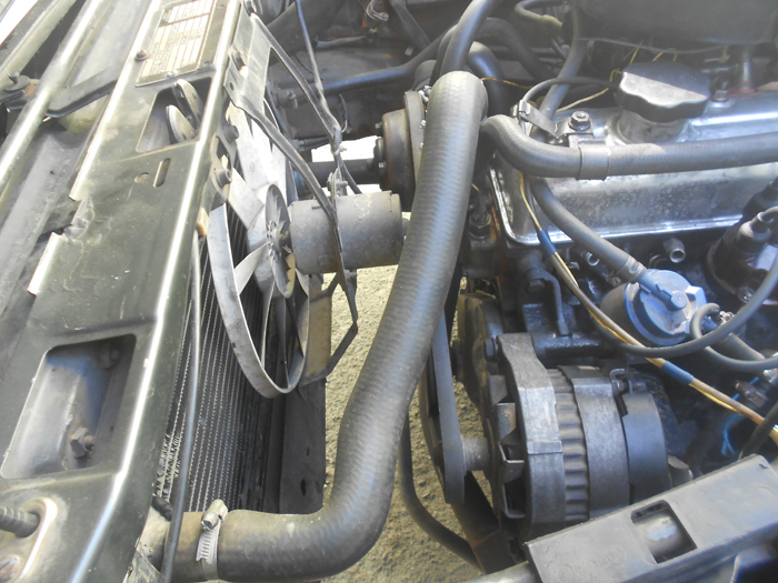

Место под капотом выглядит вот так:

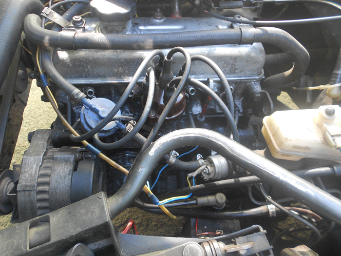

Повідомлення solohino » Нед серпня 04, 2013 10:15 am
Клапан вижу,а сам редуктор ГБО?
Re: Моя красуня :)
Повідомлення zowiezo » Нед серпня 04, 2013 10:19 am
Позначене стрілкою можна замінити на оригінал...
І запаску до повної картини не помішало б :D

Повідомлення Valter » Нед серпня 04, 2013 10:33 am

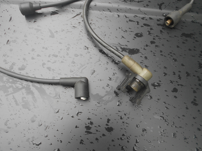

Поменял вчера бигунок, крышку распределителя и высоковольтные провода. Столкнулся с таким моментом.
Провода, которые идут на свечи зажигания, подошли нормально.А вот центральный провод поменять не удалось.
Причина ниже:
Вынужден был оставить пока старый провод (который справа). Понимаю, что это не правильно, но как исправить пока не знаю. Что подскажите? Как поступить правильно?

Повідомлення Valter » Нед серпня 04, 2013 10:40 am
Забыл сказать самое главное. :oops:
Авто у меня первое, опыта полный ноль. А потому просьба не сильно пинать, если буду задавать дурацкие вопросы. :?
zowiezo написав:Позначене стрілкою можна замінити на оригінал...
Стрелка показывает на толстый патрубок, правильно?

Повідомлення zowiezo » Нед серпня 04, 2013 10:50 am
Valter написав:Стрелка показывает на толстый патрубок, правильно?
Правильно)

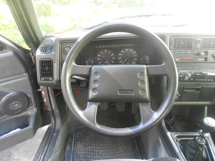

А теперь о грустном... Не знаю по какой причине, но прекратилась подача электропитания. :sad:
Позавчера утром нормально доехал домой. Поставил на сигнализацию. Через пару часов попробовал включить - полный ноль. Даже магнитола не работала в спящем режиме. Зажигание не включается. Приборная панель молчит. Есть некоторые предположения, что глючит центральный замок и из-за этого где-то перемыкает.
Ц/з нормально не работает - блокировать двери нужно вручную и только потом включать с брелка.
Пока менял бигунок с проводами каким-то образом питание временно появилось (магнитола заработала). Думаю скорее всего где-то перемкнуло. Спустя некоторое время все опять отключилось. Предохранители целые, проверял и некоторые заменил. Что делать и где ковырять не знаю. Авто стоит на приколе, даже к мастеру нет возможности подъехать.
Подскажите, люди добрые, что делать-то? :(
