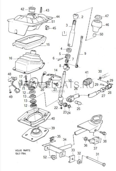

еще такой вопрос ни у кого нет рычага переключения передачь. вернеее его части
по схеме 26 номер. в частности у меня порвало его в районе рычага переключения. получается крепление ---от двигателя --затем соединение для рычага в салон----и тяга в коробку.
вот в районе соединения для рыгача у меня жопа. сварка не поможет. вот этого агрегата целиком нет?
а то чтоб его поменять надо все снимать буду менять с заодно с редуктором.

Re: Ремонт в Донецке!!! Volvo 360
Повідомлення Stas340 » П'ят жовтня 16, 2009 10:50 am
№34 по рисунку, там где ходит шар рычага.
Повідомлення The_Lord_Alex » П'ят жовтня 16, 2009 10:58 am
Вольвович написав:Александр! Изобрази, пожалуйста , разыскиваемую деталь- оччень интересно.С уважением Вольвович.
Спасибо Вам огромное!!!
Да тоя напутал с деталями.
Правильный номер 34.
