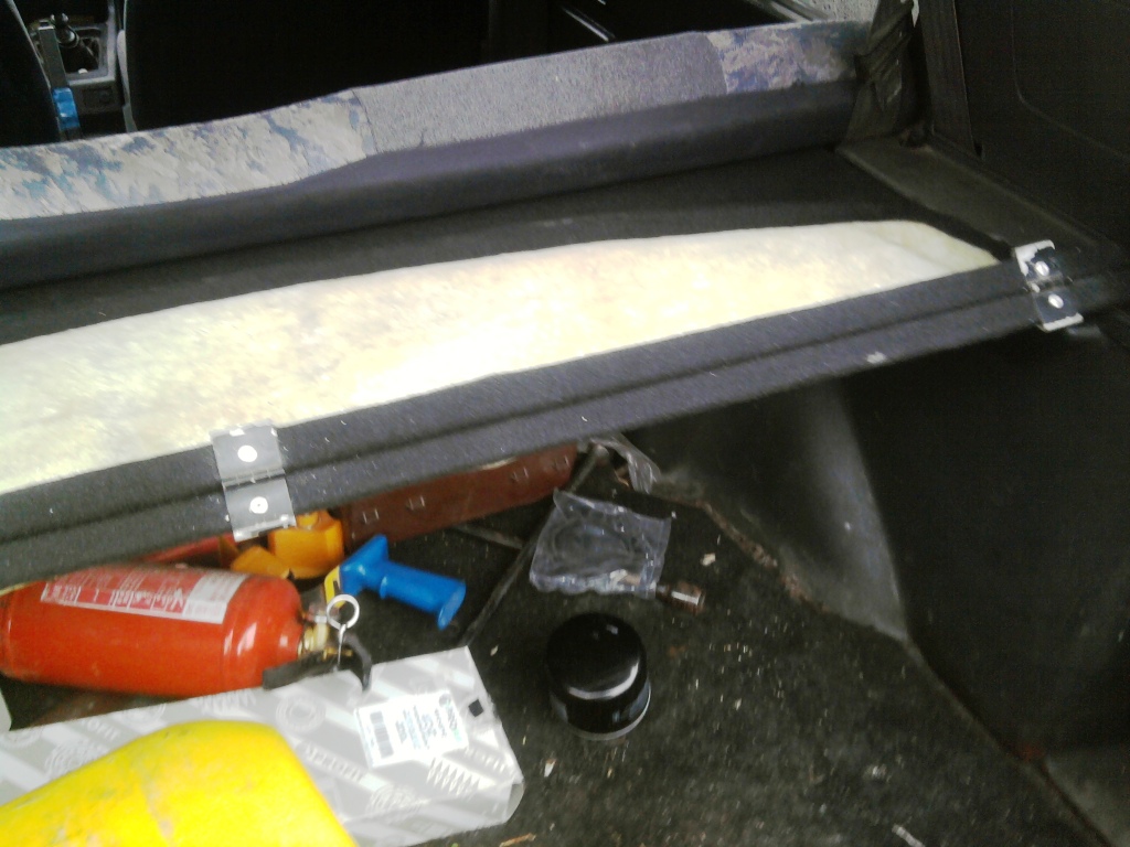

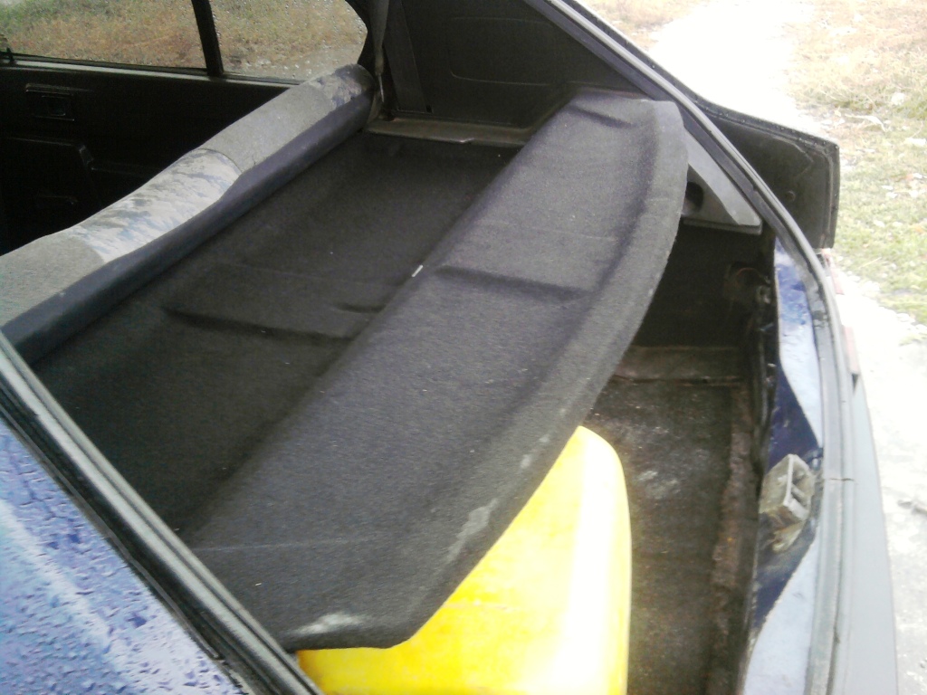

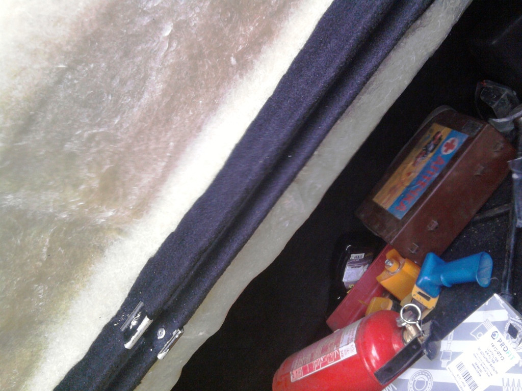

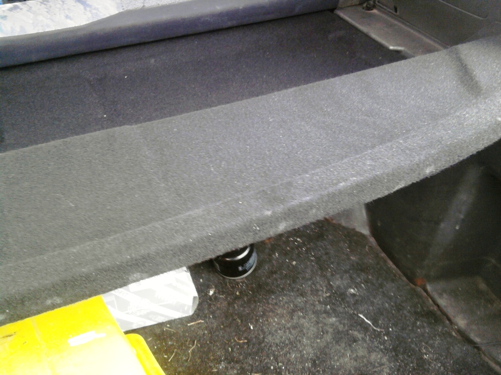

На конец то сделал полку из стеклопластика.

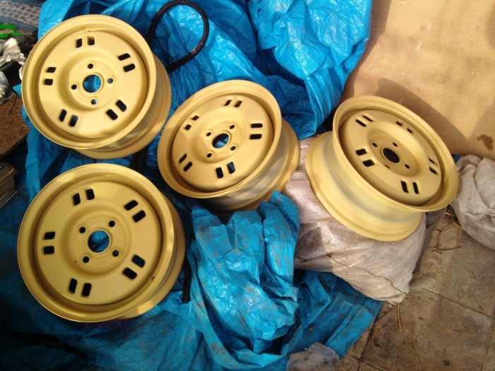

Повідомлення lexa » П'ят грудня 17, 2010 3:04 pm

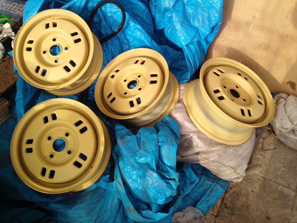

Пока стоит вот:
Отпескоструил-травящий грунт-покраска.

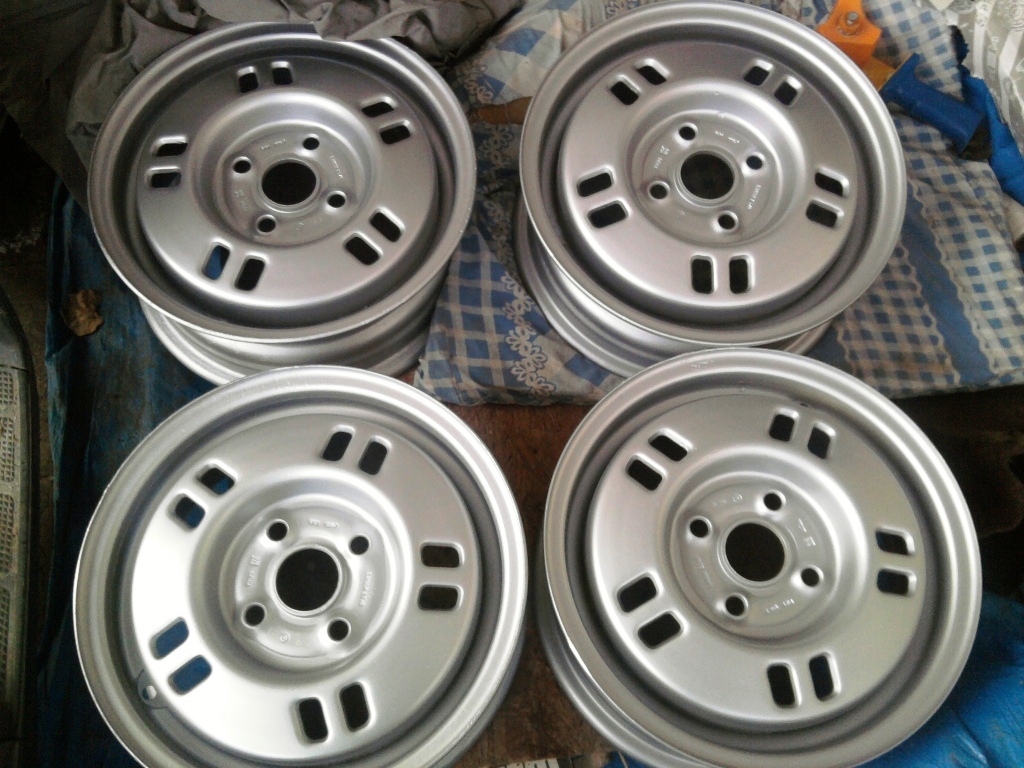

Повідомлення lexa » П'ят грудня 17, 2010 3:12 pm
Фотки наоборот. Сейчас серебро.
