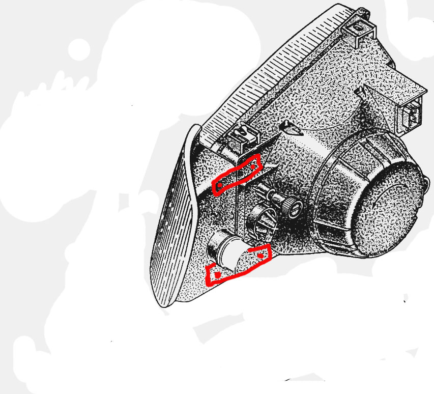

grom написав:Рожко Александр крепление под москвичевские сильно переделывал? а то у меня из-за погоды правый рефлоктор вообще коричневым стал. вот думаю тоже с 41 поставить.
и напомни пожалуйста с какого таза губа под передний бампер?
Губа с таза 08-09, а под фары пришлось "телевизор" подрезать болгаркой, зато теперь езжу с нормальным светом.

а как вы поворотники крепили при москвичевский фарах?

С тонкого металла вырезал полосы длинной сантиметров 7 и шириной около 1,5 см, сверлил по краям отверстия 4 мм, а в корпусе фары и поворотника сверлил отверстия 3мм, по месту выгинал полосы, и прикручивал эти полосы к фаре и поворотнику.

а можете соткать как вы фары крепили? а то я поставил у меня либо капон не закрывается. либо сильно прижимаются фары между капотом и металической планкой что над бампером. кстате севодня проежал ростов. жаль не знаю ваших контактов можно былоб встретится посмотреть

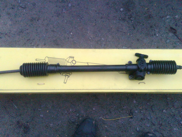

Сегодня приехала новая рулевая реечка. Поставил, очень доволен. Цена вопроса 9000 рублей, заказывал на http://www.Exist.ru

Повідомлення alexnax » Суб грудня 03, 2011 9:32 pm
9000 рублей! Блин меня бы жаба задушила и за 10000 опоры двигателя :sad: За эти деньги можно ещё одну купить машину :-D Я ваз 2109 в Москве покупал за 17000 проездил год и продал армянам за 30000.

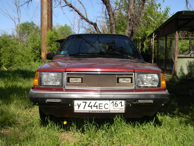

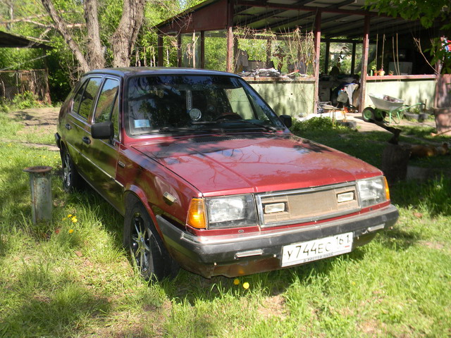

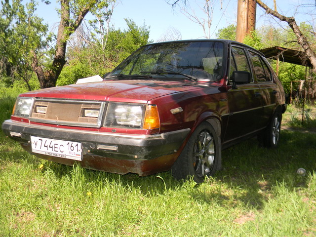

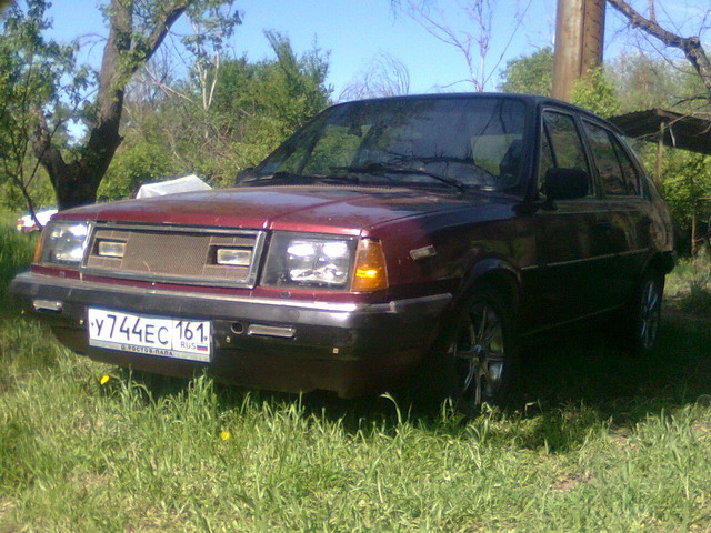

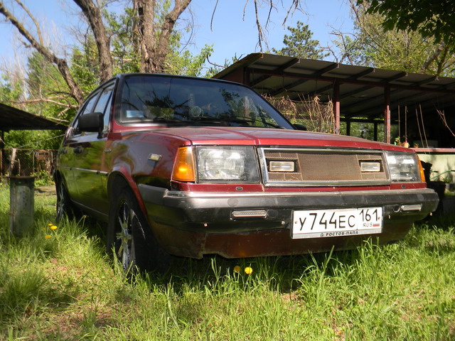

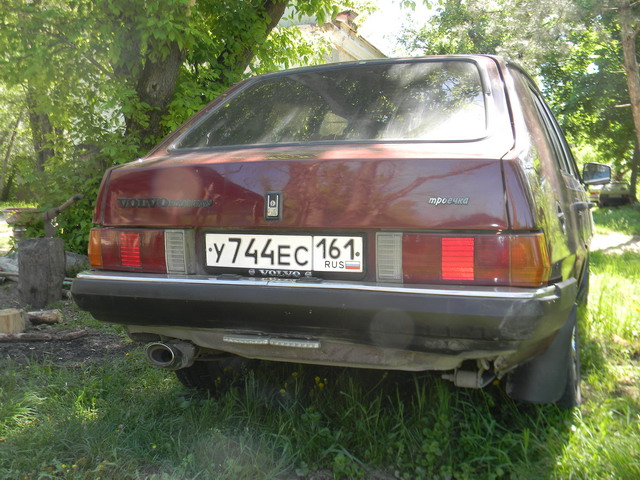

Повідомлення Рожко Александр » П'ят травня 11, 2012 10:55 pm
Не много весенних фоток
Рожко Александр
Повідомлень: 484
Re: Красная Ласточка 360
Повідомлення nikolajs » Пон травня 14, 2012 7:09 pm
И ниче так смотриться еще... а с рейкой - это правильно!
Повідомлення alexnax » Пон травня 14, 2012 8:34 pm
А губа что опять не пережила зимы?
Повідомлення Рожко Александр » Пон травня 14, 2012 10:44 pm
Ага, умерла в бою с сугробами, снега в этом году у нас много было, не как не доходят руки постасвить новую.
