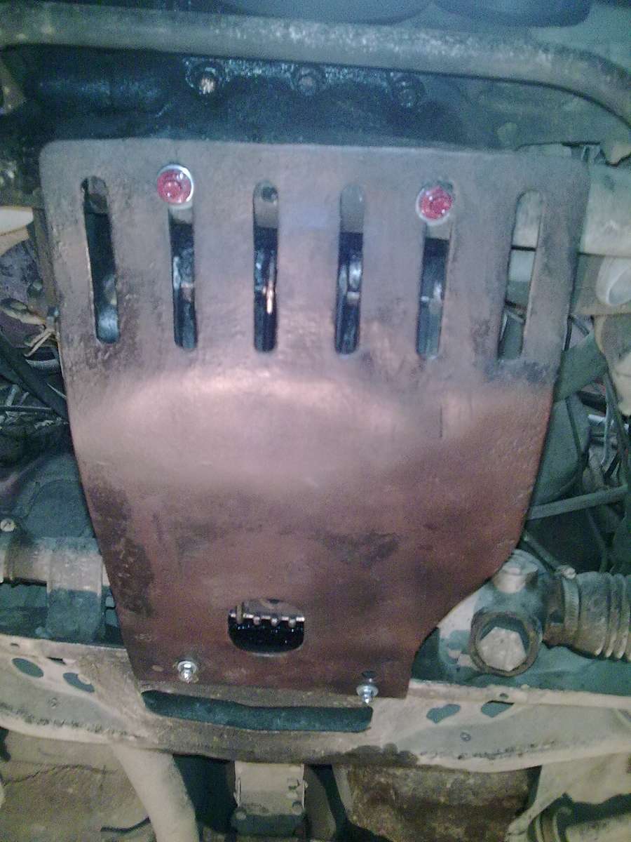

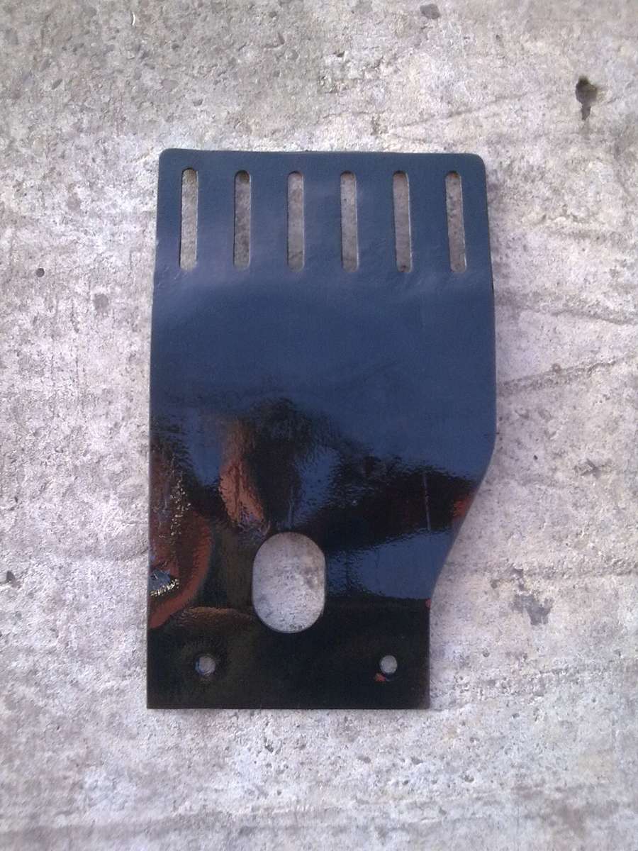

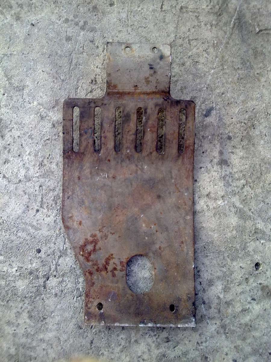

Захист двигуна, а точніше піддону картера.
Підбирати з ВАЗів-ГАЗів та інших ..зів не мав змоги. Тому взяв те, що було і відрізав все лишнє.
Було ...
Стало ...
Принаймі піддон захищає.

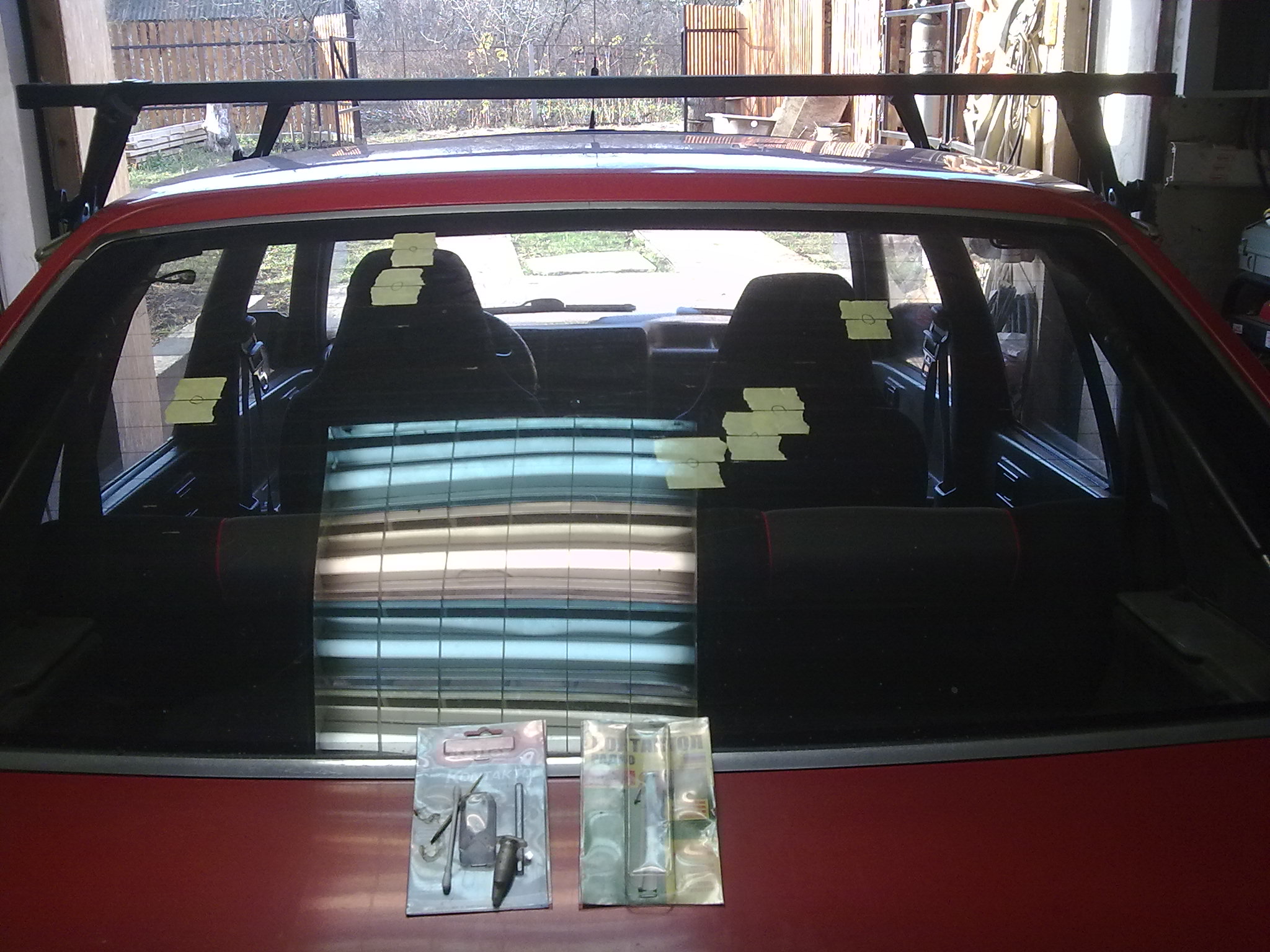

Зайнявся підігрівом заднього скла.
Обриви знайти було легко -- в місцях обриву на запотівшому склі зразу висихало. Детальніше дивився під лупою на нерозривність напиленої доріжки.
Одну нитку довелось шукати тестером -- проходив всю доріжку, щупи переставляв з кроком 2...3 см, місце раптового збільшення опору і є місце обриву.
Місця обриву позначав ззовні скла, щоб потім не мішало.
Наступний крок -- якісно обезжирити. Спирт, опім обезжирка.
Використовував токопровідний клей на спиртовій основі. Ціни на ринку від 35 до 95 грн. Жах !!
Знайшов в своїх запасах, розвів спиртом.
токопровідний клей
Місця обривів проклеяв малярним скотчем з зазором 1..1,5мм
Зазори заповнив клеєм. В багажник -- тепловентилятор на пару годин.
На наступний день зняв скотч, попередньо прорізавши гострим ножем, щоб не відірвати нанесений клей (на всякий випадок), місця з клеєм покрив цапонлаком.

TREKKIN написав:Отпишись,работает ли?
День другий, працюють всі нитки. До кінця зими ще багато ..
Питання в іншому -- чого вони перегорають ? Може токообмежувальний опір втулити ?
работают всего 2 или 3 полоски.. но стекло новое стоит
Могли пошкодити при монтажі чи транснпортуванні.
На моїй машинці один з власників приліпив "Продається" на заднє скло, а потім віддер .. разом з підігрівом.

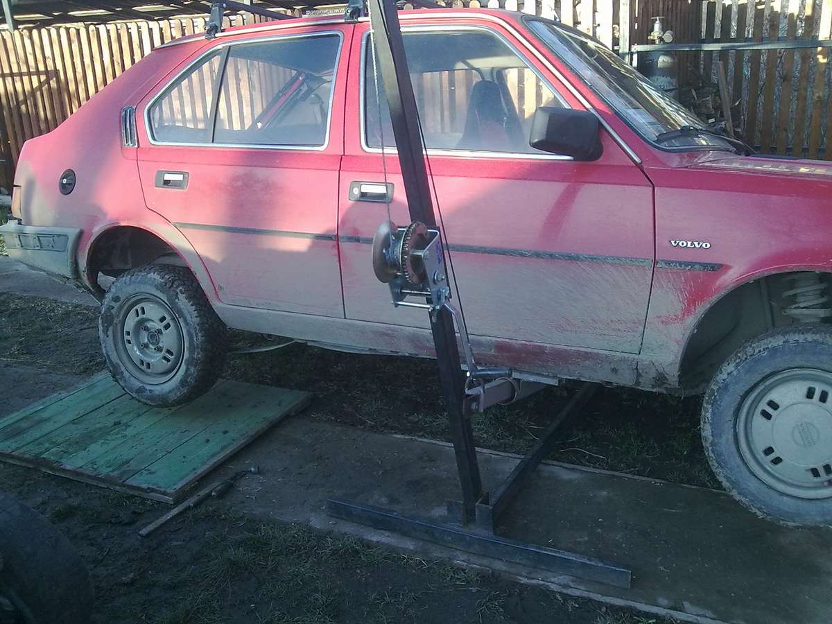

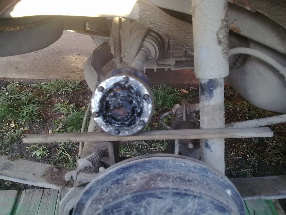

Добрався до пильника ШРУСа.
Привик до перекидувача, використовую навіть як домкрат. Принаймі можу підняти на будь-яку зручну висоту.
Підготовка
Заміна самого пильника пройшла підозріло легко. Всі болти відкрутив без проблем. Може того, що з цього боку стоїть піввісь з 360-ї, тут болти не на внутрішній 6-гранник, а звичайні під головку на 10.
Вода не встигла вимити змазку, так що добавив трохи і буде їздити далі.
Змазка на місці

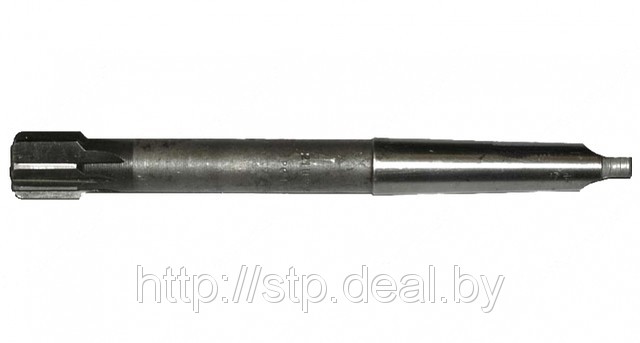

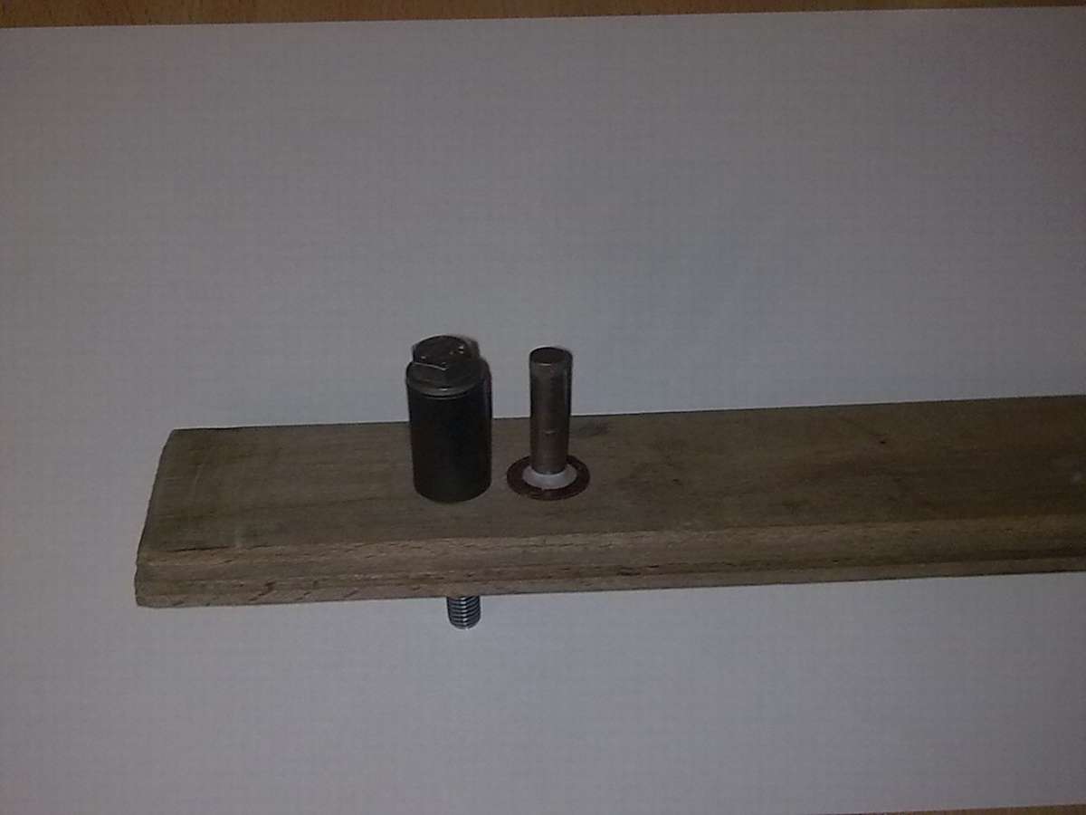

TREKKIN написав:Допустим направляющие и отверстия в скобе диаметром 8 мм. Рассверливаешь скобу сверлом 8.8мм Затем разверткой на 9мм разворачиваешь. И точишь напрвляющие 9.00 мм. На направляюших,до половины длинны делаешь болгаркой две лыски.Для выхода воздуха при входе направляшек в скобу. Смазываешь.Собираешь. Результат-песня! ;)
А тут виникли проблеми.
Виточили, розсверлив, розвернув -- тут все просто. А пальці виточили неточно !!! :viking:
9,05 ...9,08 не лізе в 9,0 !! Добре що розсверлив тільки один отвір !
Затиснув палець в дрель і обробляв шкуркою ...
Другий хай переточують ...

Повідомлення TREKKIN » Суб грудня 14, 2013 6:48 pm
А почему точили не точно? Размер по заказу какой был? Если на 9.00мм-пусть переделывают.Еще один нюанс. Разворачивать окончательно отверстия, нужно обязательно станочной разверткой, для глухих отверстий,а не слесарной.Иначе пальцы на 9.00мм-будут заходить до половины,а дальше будут подклинивать. И последний этап-нужно пальцы чють-чють сточить с двух сторон,до половины длинны. Эти "лыски"служат для выхода воздуха и прохода смазки.

Повідомлення Vladizlav » Суб грудня 14, 2013 8:13 pm
Такі токарі попались...
Заказував 9,0 , ще й наголошував бо перепитували "звідки такий розмір взяв ?"
"лиски " на пальцях зробив, правда майже на всю довжину -- як на рідних.
Розгортка ручна, іншої вдома не мав, палець не підклинює
Станочну вдома чимось зажати треба ...

Повідомлення TREKKIN » Суб грудня 14, 2013 8:27 pm
Эта развертка имеет неболшую конусность.Ну если пальцы не клинят и нет люфта,то пусть так и будет. А станочную развертку, дома можно зажать обыкновенным,раздвижным воротком для метчиков.Или можно сделать квадрат под вороток на наждаке.

До речі -- що означає №2 чи №3 на розгортці ? Типу чистовий-чорновий як на мічиках ?
П.С Хотів купити лепесткову розгортку (змінний розмір), але не знайшов на малі розміри
Повідомлень: 1887
Звідки: Ивано-Франковск
Re: Дизельна красуня
Повідомлення TREKKIN » Суб грудня 14, 2013 9:05 pm
Ты прав. Почти как метчики-1.2.3. Только каждый следующий номер-1.2.3 означает, увеличение диаметра на 000.5 мм Правильно сделал,что не купил лепестковую. Она предназначена для прохождения сквозных отверстий,и если разворачивать твердый материал,эти лепестки лопаются как стеклянные. :roulette:

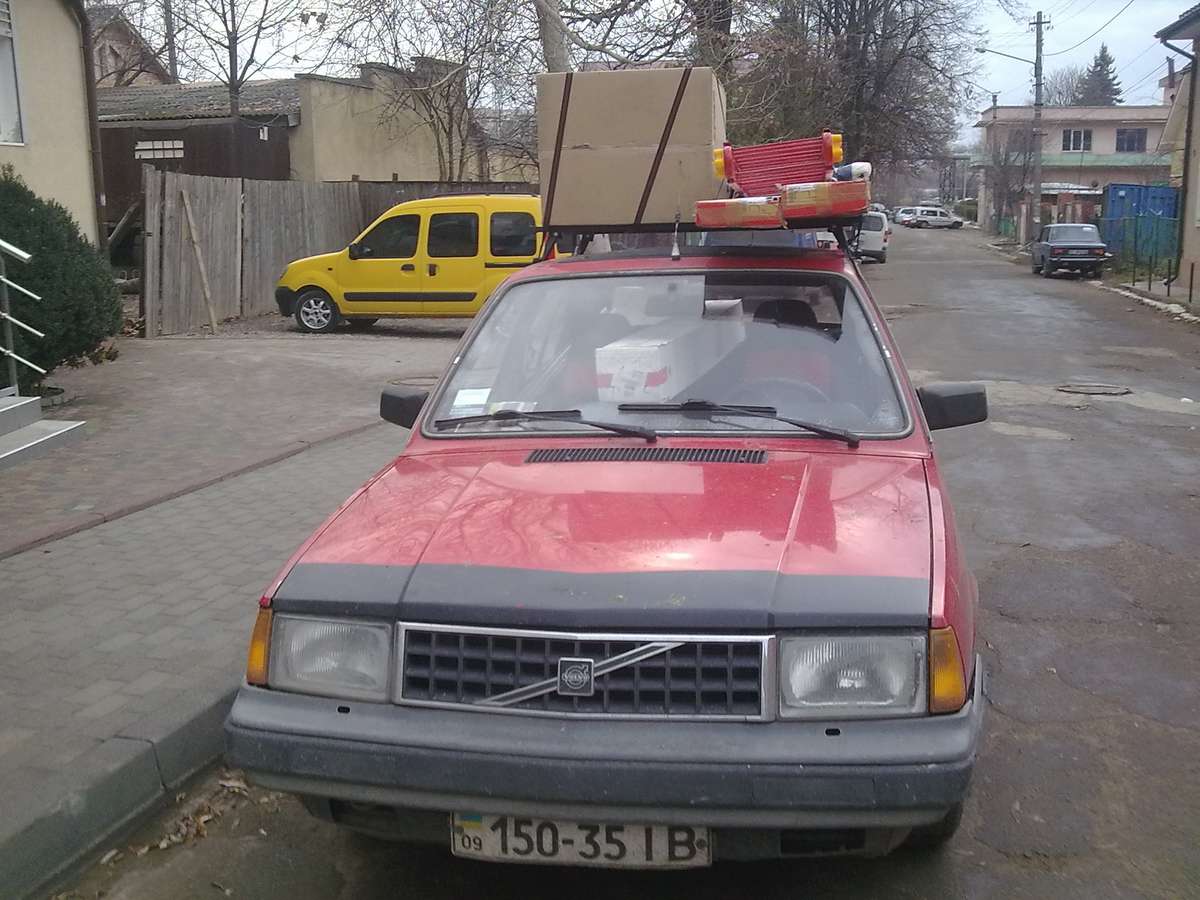

Головне -- по дорозі не загубити :-P
Трохи на дах, трохи в салон, інструмант в багажник. І до роботи :cars:

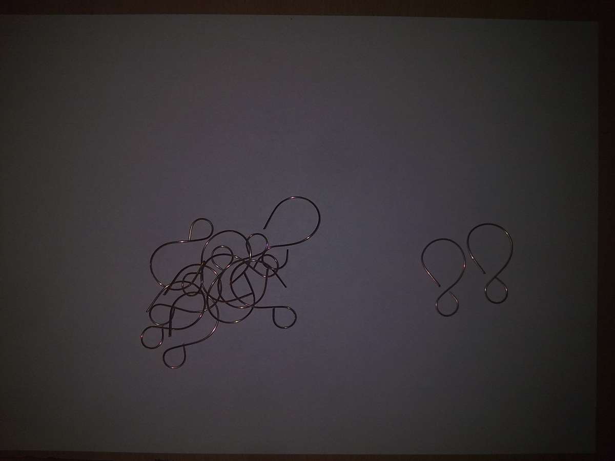

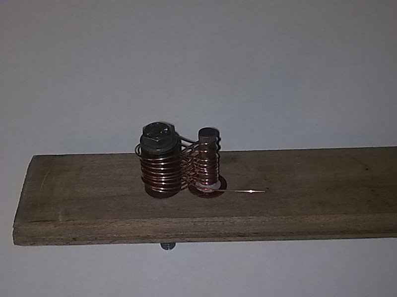

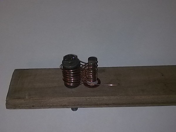

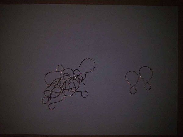

Отже -- рацуха. Здебільшого іграшки на ялинки вішають або на нитки, або на скрепки. Нитки рвуться, скрепки тріскають... Я користуюсь наступним способом.
З підручних матеріалів (кусок паркету і дві трубки різного діаметру 4 і 10 мм) виготовляється станочок.
Далі сюди намотується дріт (я використовував огризки зварювального дроту 0.8 мм)
Кусачками розрізаю "вісімки". Отримую гачки.
Досить пружні і міцні. І не ржавіють.

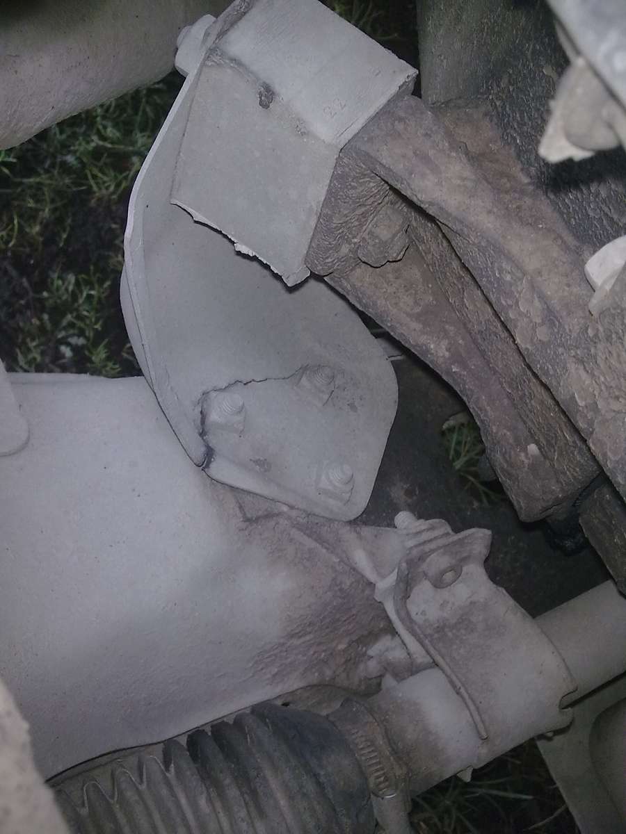

Плановий техогляд виявив лише одну проблему
Знімати не буду, заварю на машині.

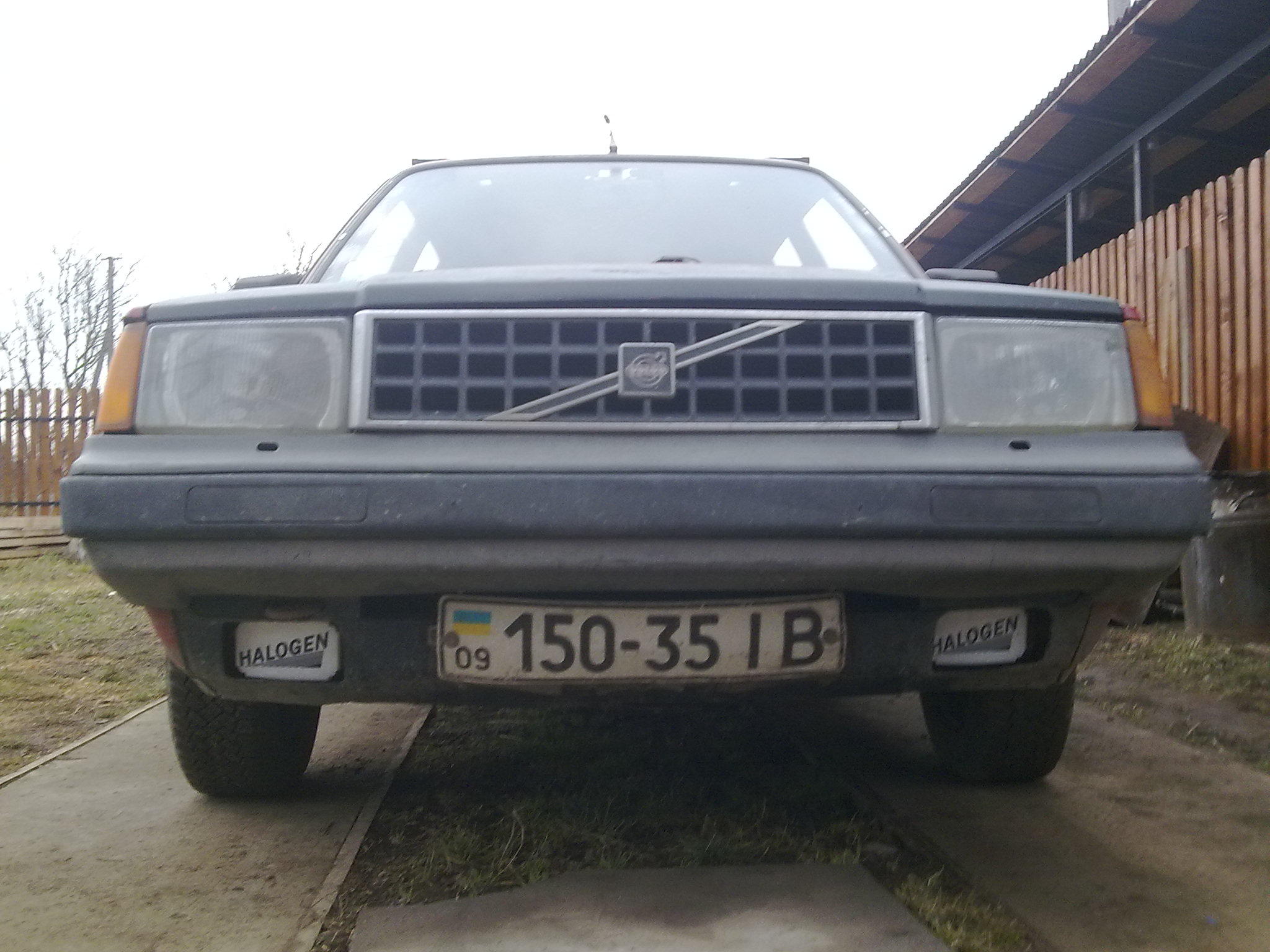

Повідомлення Vladizlav » Сер січня 08, 2014 1:13 am
Набридло гамняне світло.По місту вистачає, а в дальню дорогу -- нехватає.
Встановив допфари.
Дизайн не дуже подобається, але на разі головніше світло. В планах ще протитуманки (прямокутні, в бампер).
Принаймі -- прокатаюсь по ночі, а там видно буде. На крайняк -- поставлю ксенон, хоч і противник. Знайшов за 360 грн без установки.
Зараз допфари вмикаються просто з салону окремим вимикачем, а в перспективі -- окремим вимикачем лише з ближнім/дальнім світлом і вимикатись при вимкненні штатних фар (щоб часом при зупинці не забути).
Ще можливо виведу кнопку, щоб мигнути допфарами можна було, а то перемикання ближнє-дальнє вдень не всі помічають.

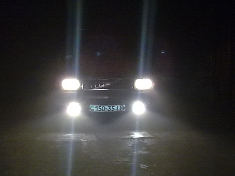

Повідомлення Vladizlav » Чет січня 09, 2014 12:28 pm
Світло -- бомба !!!
На фото не видно (я і не надіявся), а на трасі супер !
Попав в густий туман -- обочини не видно. Розчехлив доп фари -- реально світять "під туман", на дорогу. Настроєні фари чуть нижче ближнього.
Перед домом вимкнув допфари (лишився на ближньому), так жінка в паніці -- "в тебе що, все світло пропало ?"
Ксенони відпадають :P
П.С. Поставлю реєстратор -- покажу різницю
Повідомлення Timelife » Чет січня 09, 2014 1:13 pm
Ти саме допфари брав? Не ПТФ? Які вони по розмірах?
Timelife
Повідомлень: 1172
Звідки: Ровно
Автомобиль: Volvo 340 DL 1,6D
Повідомлення Vladizlav » Чет січня 09, 2014 2:11 pm
Шукав довго, але знайшов саме допфари по розміру чуть-меньші отвору в губі. Фари які ідеально підходять по отвору тяжко регулюються 8-)
А ПТФ-ки DLAA ще не встановлював (тепер не знаю чи буду) якраз підходять в отвір заглушок бамперу по висоті. Правда знов-таки прийдеться подумати над кріпленням щоб можна було регулювати.
