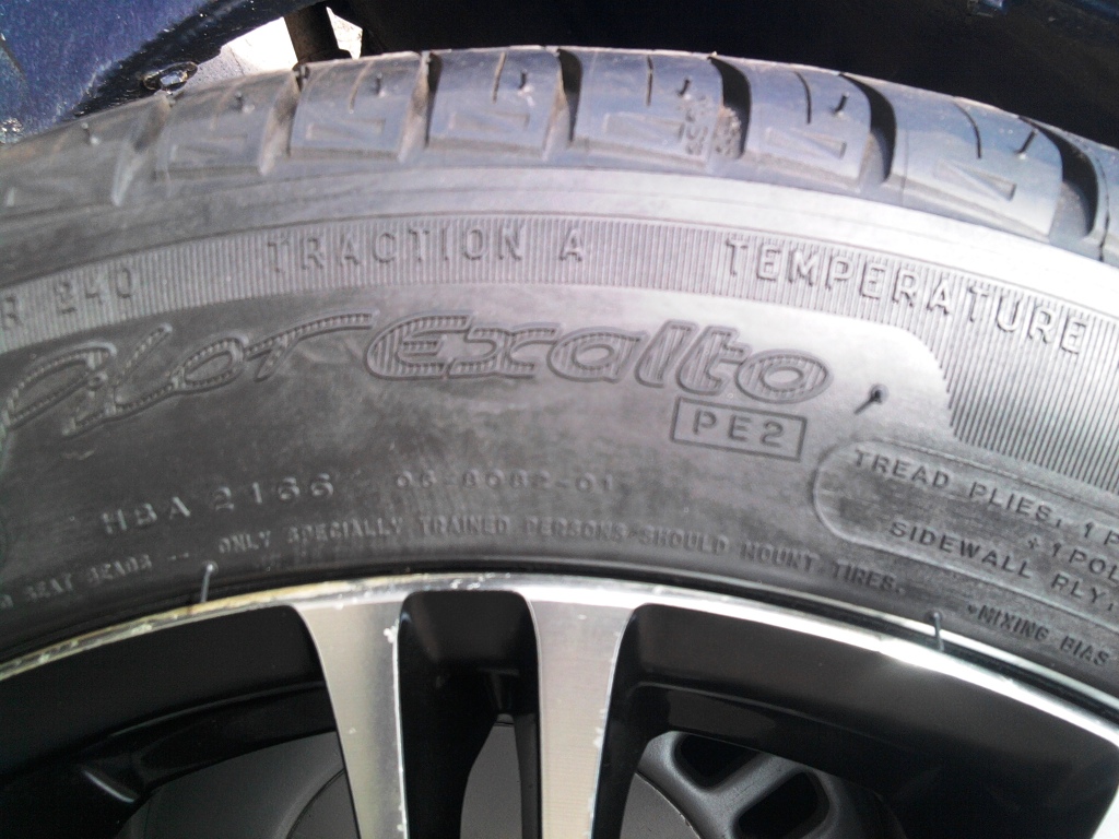

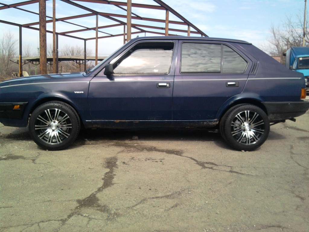

Вот решил потратить деньгу - 1000уе. 15 диаметр. Мишелин премиум класс.
Re: Новая жизнь 16д
Повідомлення Stas340 » Вів березня 15, 2011 12:52 pm
Намаешься с 15-м, у Жени из Харькова можешь спросить, он оказался не в восторге 8-) а там ХЗ
Re: Новая жизнь 16д
Повідомлення lexa » Вів березня 15, 2011 1:12 pm
Да шутка это. Стоимость колес соизмерима со стоимостью мафыны. Это один морячок ставит на Авео.
Re: Новая жизнь 16д
Повідомлення Rom » Вів березня 15, 2011 1:20 pm
:roulette: :roulette: :roulette:
Re: Новая жизнь 16д
Повідомлення lexa » Вів березня 15, 2011 1:23 pm
Rom написав::roulette: :roulette: :roulette:
От стоимости? От колес? От вида машины?
Re: Новая жизнь 16д
Повідомлення Rom » Вів березня 15, 2011 1:25 pm
lexa написав:
И от самих колес и от их вида, прикольно смотрится! А разболтовка подходит на твою с Авео??? У тебя какая разболтовка?
Re: Новая жизнь 16д
Повідомлення lexa » Вів березня 15, 2011 1:33 pm
4*100 подходит.

Мля... че, колеса штуку баксов стоят? Рехнулся чтоль? Да ну ты че... не гони...
Re: Новая жизнь 16д
Повідомлення lexa » Суб березня 19, 2011 11:07 am
lexa написав:Да шутка это. Стоимость колес соизмерима со стоимостью мафыны. Это один морячок ставит на Авео.
Re: Новая жизнь 16д
Повідомлення vnukoff » Суб березня 19, 2011 1:36 pm
nikolajs написав:Мля... че, колеса штуку баксов стоят? Рехнулся чтоль? Да ну ты че... не гони...
Да это прикол, наверное :) новые 15-е диски макс 300-400уе ( это же не Alessio или Borbet ) + резина 400, если новая.
Re: Новая жизнь 16д
Повідомлення lexa » Суб березня 19, 2011 3:23 pm
Резина 1200 один на опте, за диски не знаю , но скорей так же.
Re: Новая жизнь 16д
Повідомлення vnukoff » Суб березня 19, 2011 8:58 pm
Жесть :-o

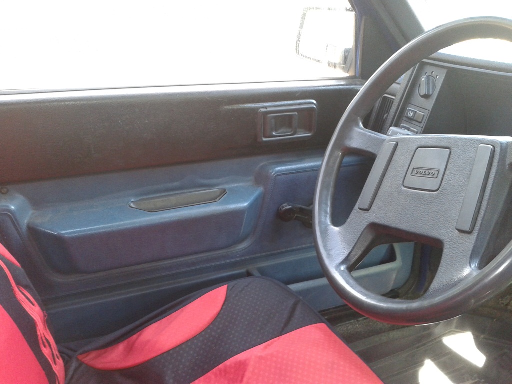

Повідомлення lexa » Чет вересня 13, 2012 11:01 am
Да давненько не писал. Многое сделано, все и не перечислить.
Из последнего.... Покраска кузова,обтяжка порогов стекловолокном,юбка из стекловолокна+туманки,потолок перетянут, поменяны накладки на дверях, ревизия проводки, замена сайлентов в подвеске+замена стоек передних и амортов на зад, замена лобового стекла..... короче до хрена че сделано.
Машинка ща ляля. Фотки позже.
Думаю продать. Там Стас удивлен ценой на тройки, для прикола заряжу цену в 5 косых денег. Торг до 2,5 :bye:

Re: Голандка с шведскими корнями 340 1,6 дызель

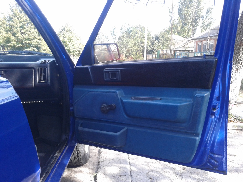

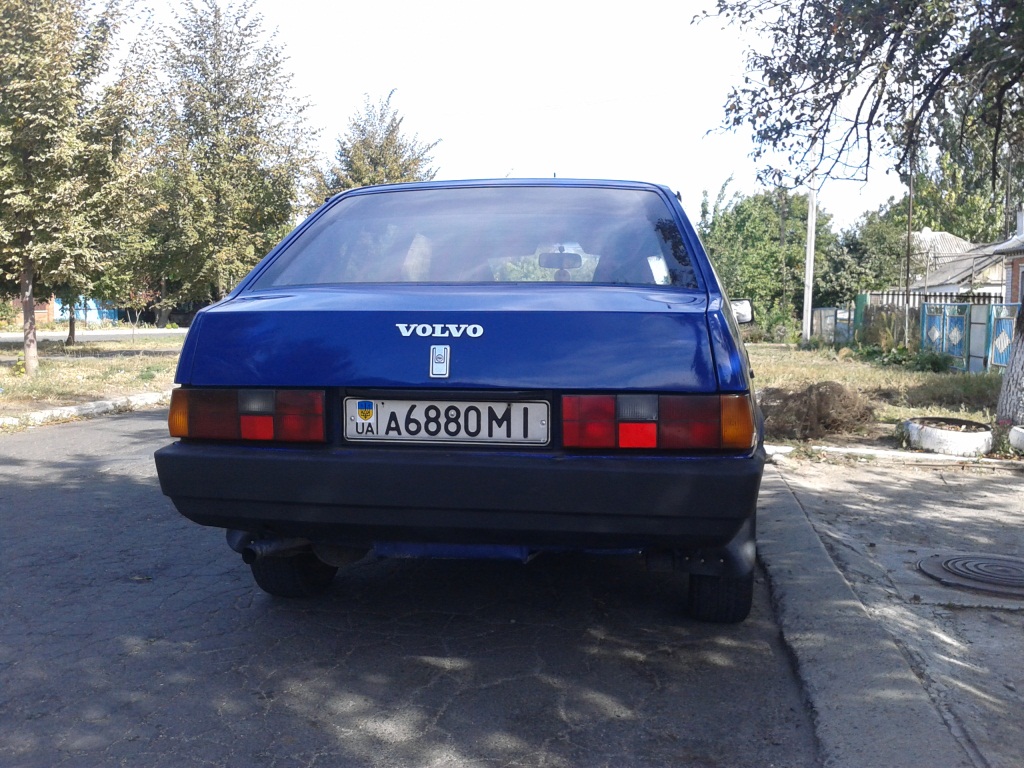

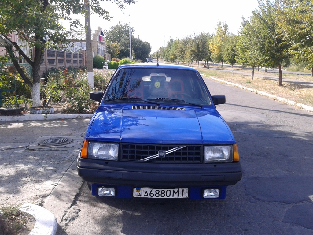

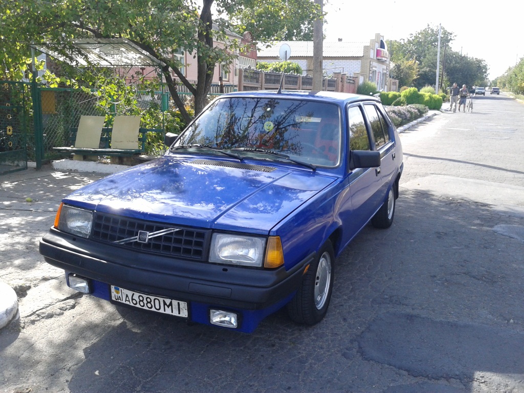

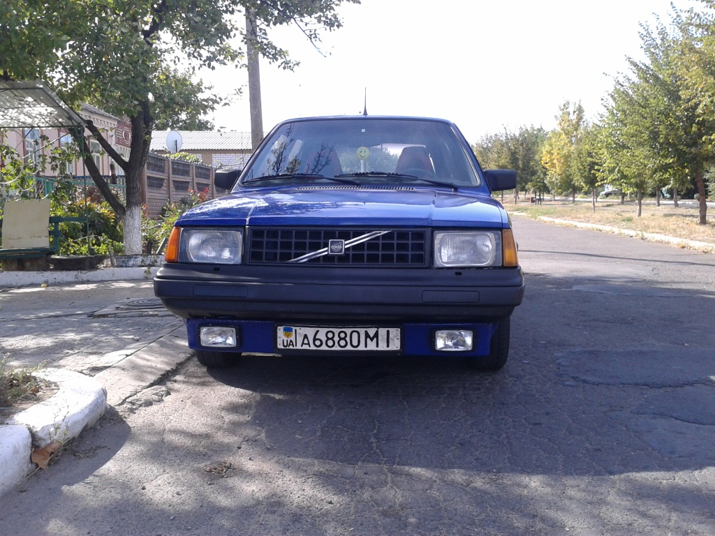

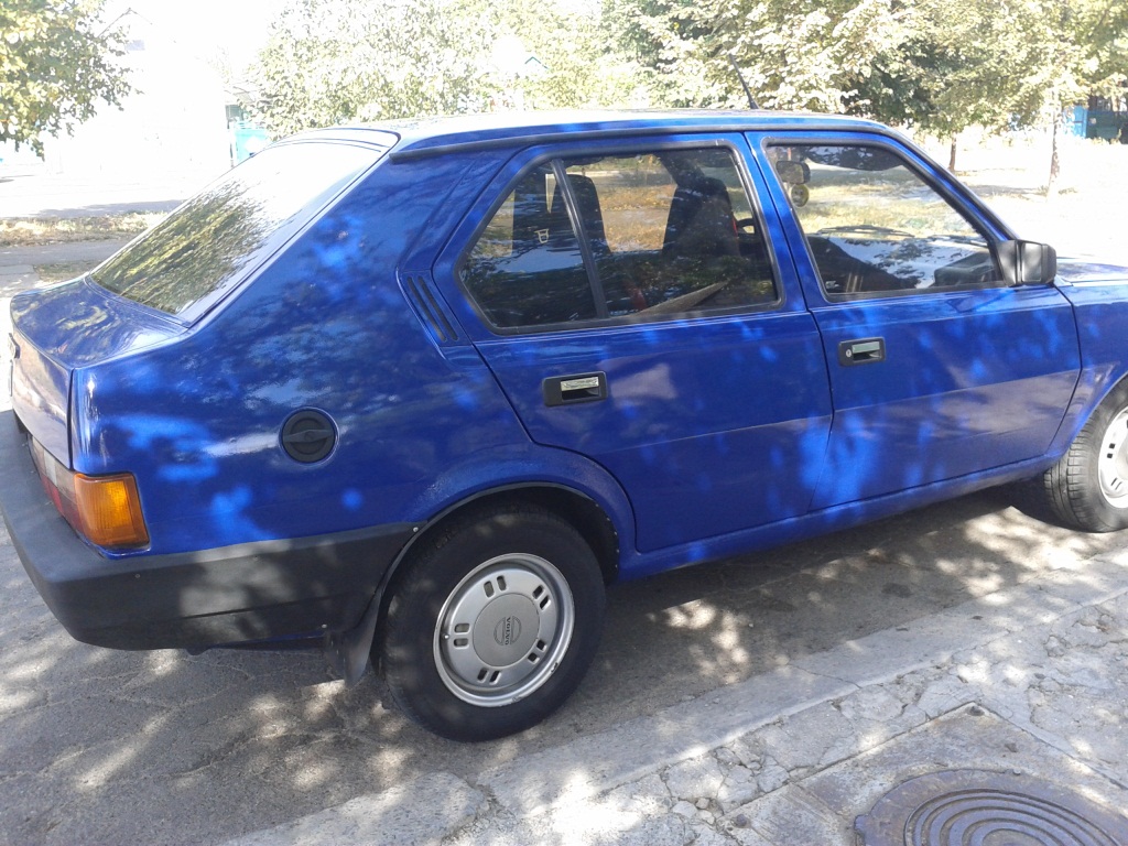

Повідомлення lexa » Чет вересня 13, 2012 2:56 pm
Получите.
Повідомлення ivan@m » Чет вересня 13, 2012 3:35 pm
де диски р 15? де стеклоподъемники? де спойлер оригинальный? низачет! :D
пс ;)
Повідомлення Rom » Чет вересня 13, 2012 3:36 pm
Классно Леха, вот только надпись сзади ты зря повесил сверху, ну не свистит она там ИМХО!
Осветлил ты ее немного, тот цвет конечно был поагрессивнее.
