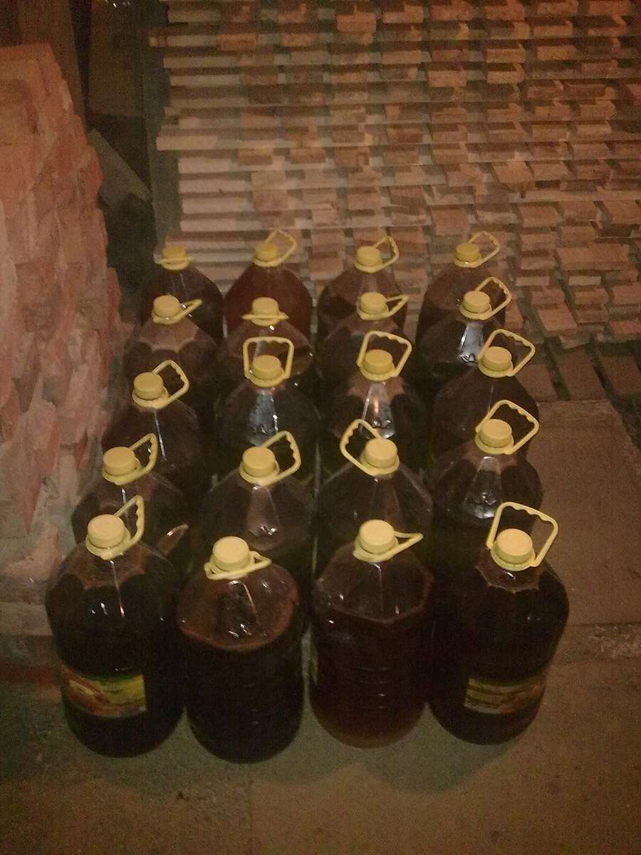

Приїхала олія :idea:
Ввечері приступив до фільтрації. Методом спроб і помилок дійшов висновку, що фільтрувати треба в кілька етапів. Наразі їх було три. В перспективі треба майструвати фільтри великого перерізу.
Через останній фільтр тонкої очистки проходить суміш олії і дизпалива (30-40%)
Перші 10 л вже в баці ... :cars:

Затарився по-дорослому.
Тепер можна зайнятися самим реактором по виробництву справжнього біодизеля.

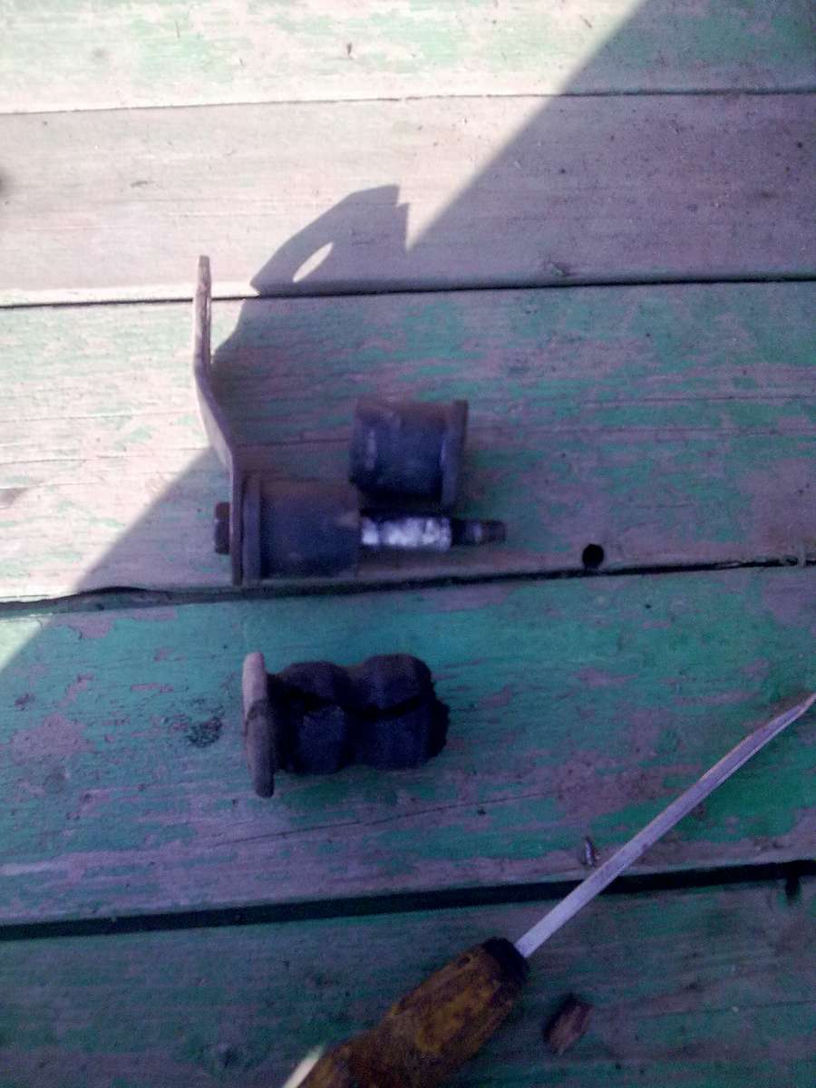

Повідомлення Vladizlav » Нед квітня 13, 2014 10:38 pm
Виділив трохи часу на вихідних. Поміняв втулки ресори (взяв з Волги).
Прикольно придумали -- щоб витягнути болт ресори треба в багажник залізти :o . А я ще думав ту заглушку в днищі багажника заварити ...

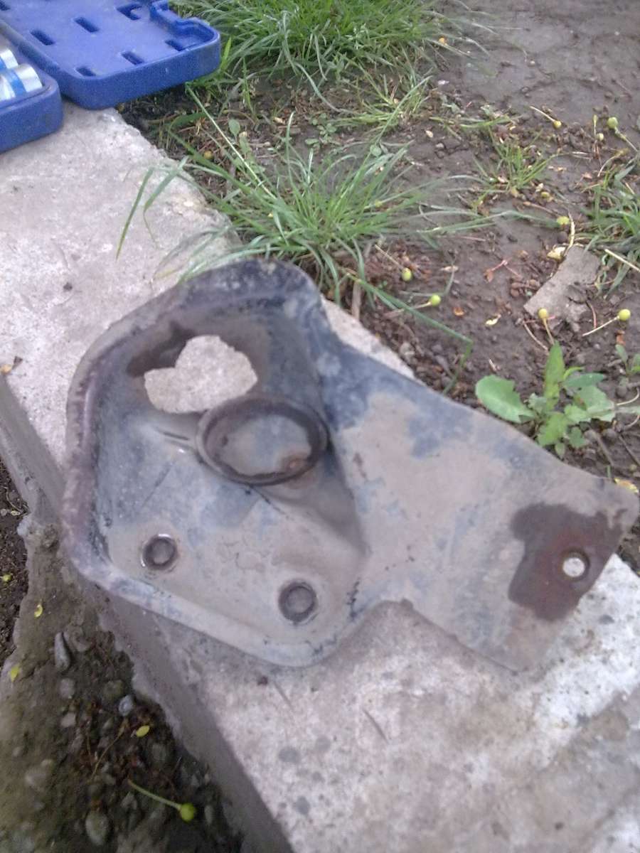

А от з стійками трохи важче. В правій стійці обірвало опору стійки (була перероблена з Калини). Як виявилось -- в оригіналі зверху опори має бути шайба в потай, яка накриває опору зверху, називається обмежувач ходу стійки. В мене її не було, от її вниз і вирвало. Що цікаво -- вона не йде в комплекті з опорою, і на базарі знайти не можу. Поки що поставив просто широку шайбу.
В лівій стійці відчувався стук. Аморт добрий, опору замінив, колись стукали колодки -- зараз не помічено. А от шарова гремить !
Зараз в пошуках б/у, щоб переробити на розбірні. Не знайду -- куплю нові.

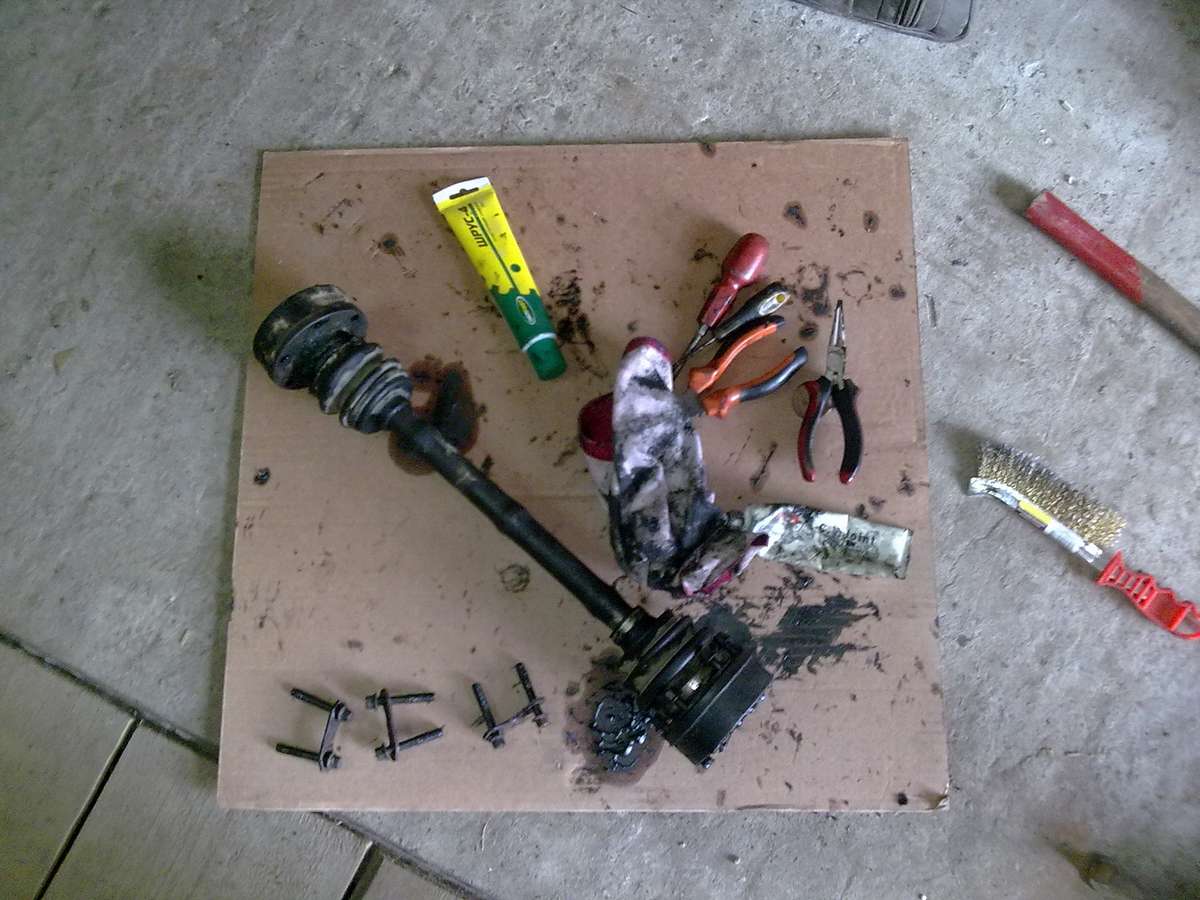

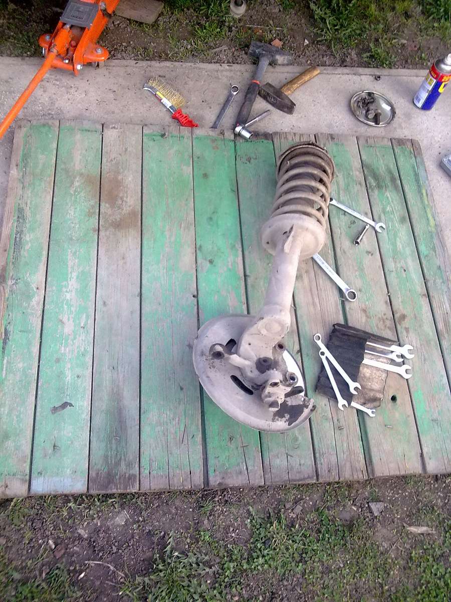

Повідомлення Vladizlav » П'ят квітня 25, 2014 3:51 pm
Вчора зранку почув легкий хрускіт в правому кулаці. Ну, думаю, маю свіжу роботу на вихідні.
Через 5 км -- Тверде бажання розібрати кулак в п"ятницю.
Ще через 5 км -- А може ще і сьогодні ..
далі -- хоч би додому дотягнути ...
Розібрав. Болти позакисали, але ВД40 помогла.
Результат -- пильники цілі, змазка була присутня (хоч в одному трохи збита, мабудь пилюка попала), люфту нема. Замінив змазку, повернув піввісь (моміняв кулаки місцями) і поставив назад. В перспективі треба буде замінити ШРУС на лівому колесі в результаті великого люфту. Вже навіть є в наявності.
З розхідних матеріалів -- тюбик змазки "ШРУС-4", бинт, зеленка :sad:
Повідомлень: 1888

Повідомлення Vladizlav » П'ят квітня 25, 2014 5:37 pm
lexa написав:Пальцы?
Як говорив знайомий токар "я знаю свій станок як свої 9 пальців" :?
Стопорне кільце не хотіло вилазити. Поміг викруткою так, що аж в палець залізла ...

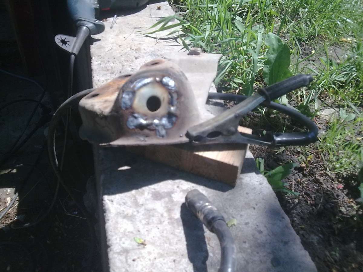

Повідомлення Vladizlav » Сер травня 28, 2014 7:04 pm
Виявив винуватця стуку передньої стійки -- вирвало лапу кріплення реактивної тяги.
По розборках не шукав, заварив сам.
Стук пропав :idea:
