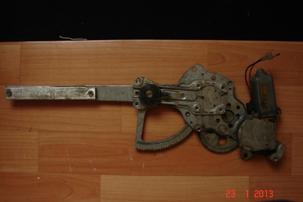

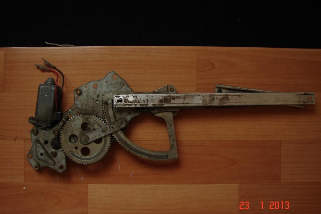

сегодня приехали ко мне электростеклоподъемники, оригинал BOSCH. Спасибо Вольвович. :D

Повідомлення zowiezo » Вів січня 22, 2013 10:09 pm

Повідомлення Serij » Вів січня 22, 2013 10:12 pm
zowiezo написав:
Serij написав:сегодня приехали ко мне электростеклоподъемники, оригинал BOSCH. Спасибо Вольвович. :D
Давай фото в студію :cars:
завтра буде ;)

Повідомлення Serij » Сер січня 23, 2013 1:15 pm
подъемники
