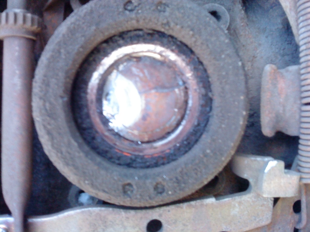

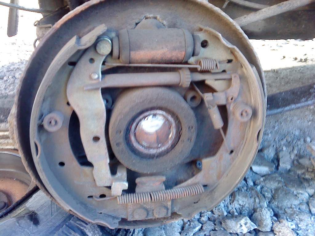

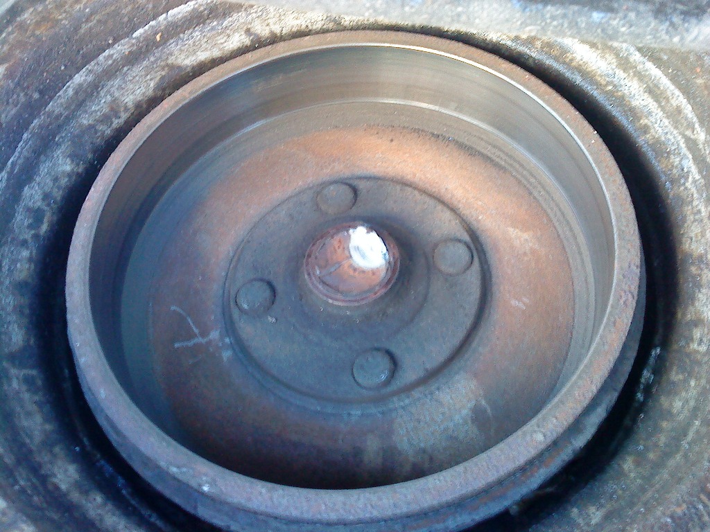

Повідомлення The_Lord_Alex » Чет листопада 17, 2011 3:03 pm
Вот и снова я.
Требуется деталька которая у меня сегодня благополучно отдала концы вместе с колесом....
Re: Ремонт в Донецке!!! Volvo 360
Повідомлення alexnax » Чет листопада 17, 2011 8:11 pm
:o Никаких последствий хоть нет? А деталька эта я смотрю давно уже просилась под замену. Вот бы понять после чего это такое бывает? У тебя и колодки тоже просятся я вижу :D
Повідомлення The_Lord_Alex » Пон січня 09, 2012 5:02 pm
alexnax написав::o Никаких последствий хоть нет? А деталька эта я смотрю давно уже просилась под замену. Вот бы понять после чего это такое бывает? У тебя и колодки тоже просятся я вижу :D
только время и деньги))) ну как всегда.
за этой поломкой следом цилиндр разломало тормозной...

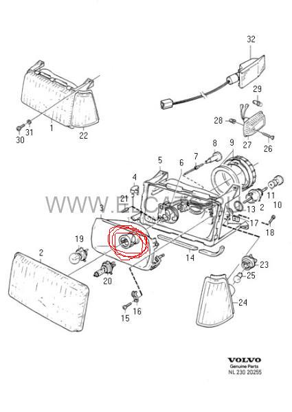

Повідомлення The_Lord_Alex » Чет січня 12, 2012 10:15 am
нужна деталька 1 а лучше 2-е.
Повідомлення ALASTOR » Чет січня 12, 2012 10:47 am
Прости а зачем она тебе :?
Я их повыкидывал у себя.
Повідомлення The_Lord_Alex » Чет січня 12, 2012 11:50 am
ALASTOR написав:Прости а зачем она тебе :?
он отсекает верхний поток света.
не дает слепить встречку)
Повідомлення ALASTOR » Чет січня 12, 2012 12:21 pm
The_Lord_Alex написав:
Да в теории есть логика в этом :) а у тебя супер живые отражатели :?
Повідомлення The_Lord_Alex » Чет січня 12, 2012 1:05 pm
отражатели я востанавливал...
а вот би линзы взял бы если б не надо было шлифовать стекла от ребристостей. да и в Донецке не могу найти фирму которая б поставила их мне за разумные деньги. (а не от2300 до 3700)
есть такое
по Вашему вопросу
если отправите фары в Запорожье
смогу сделать за пару дней (шлифовка стекол занимает не мало времени)
стоимость
би-линзы 5Ж 580 грн
ксенон Митсуми 360 грн
реле управления дальним светом 50 грн
установка линз 200 грн
шлифовка стекол 400 грн (от состояния)
я что мне делать если машина нужна каждый день?
Повідомлення ALASTOR » Чет січня 12, 2012 3:09 pm
The_Lord_Alex написав:отражатели я востанавливал...
Ммм я себе поставил за вечер, без шлифовки. на драйве есть вото пучка ночного. Сколько по трассе не ездил никто не возмущался. если не забывал выключить дальний :-D
надо еще омыватель поставить на фары.
Повідомлення Stas340 » Чет січня 12, 2012 4:11 pm
Саш забудь о них, я их выдрал нахрен и все стало нормально. Это нужно было для старых ламп а на новых пластина ближнего стоит уже в лампе.
Повідомлення The_Lord_Alex » Чет січня 12, 2012 8:17 pm
Stas340 написав:Саш забудь о них, я их выдрал нахрен и все стало нормально. Это нужно было для старых ламп а на новых пластина ближнего стоит уже в лампе.
блин... чего ж тогда мне все моргают когда я на ближнем....
сегодня сравнивал свой свет (отрегулированный вручную) и свет поставленный на сто и по шкале...
точки одинаковые и на ближнем и на дальнем...
Повідомлення The_Lord_Alex » Чет січня 12, 2012 8:18 pm
ALASTOR написав:
ставил сам линзованный? на тройку?
Повідомлення alexnax » Чет січня 12, 2012 9:21 pm
Если не шлифовать стекло, то ставить би линзы вообще не проблема самому. Мой дружбан поставил себе и покупал у знакомых комплект би линз с ксеноном 1100грн. Как по мне так очень демократичная цена, правда за пол года уже один блок поменял. Ну так китай однако :D
