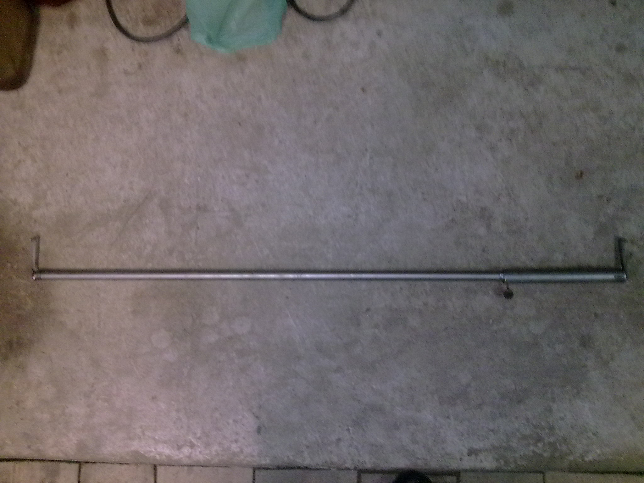

Придбав примітивний інструмент для вимірювання сходження.
Досить легенький (виготовлений з титану) і зручний.
Принаймі не треба буде кожного разу їхати на станцію і викидати 100 грн.

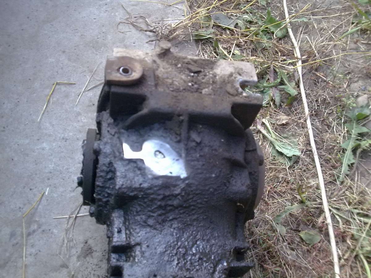

Повідомлення Vladizlav » П'ят червня 13, 2014 2:27 pm
Майстер нерозумів як зняв як воно взагалі так їздило
Це Volvo :-P
Повідомлень: 1888
Re: Дизельна красуня

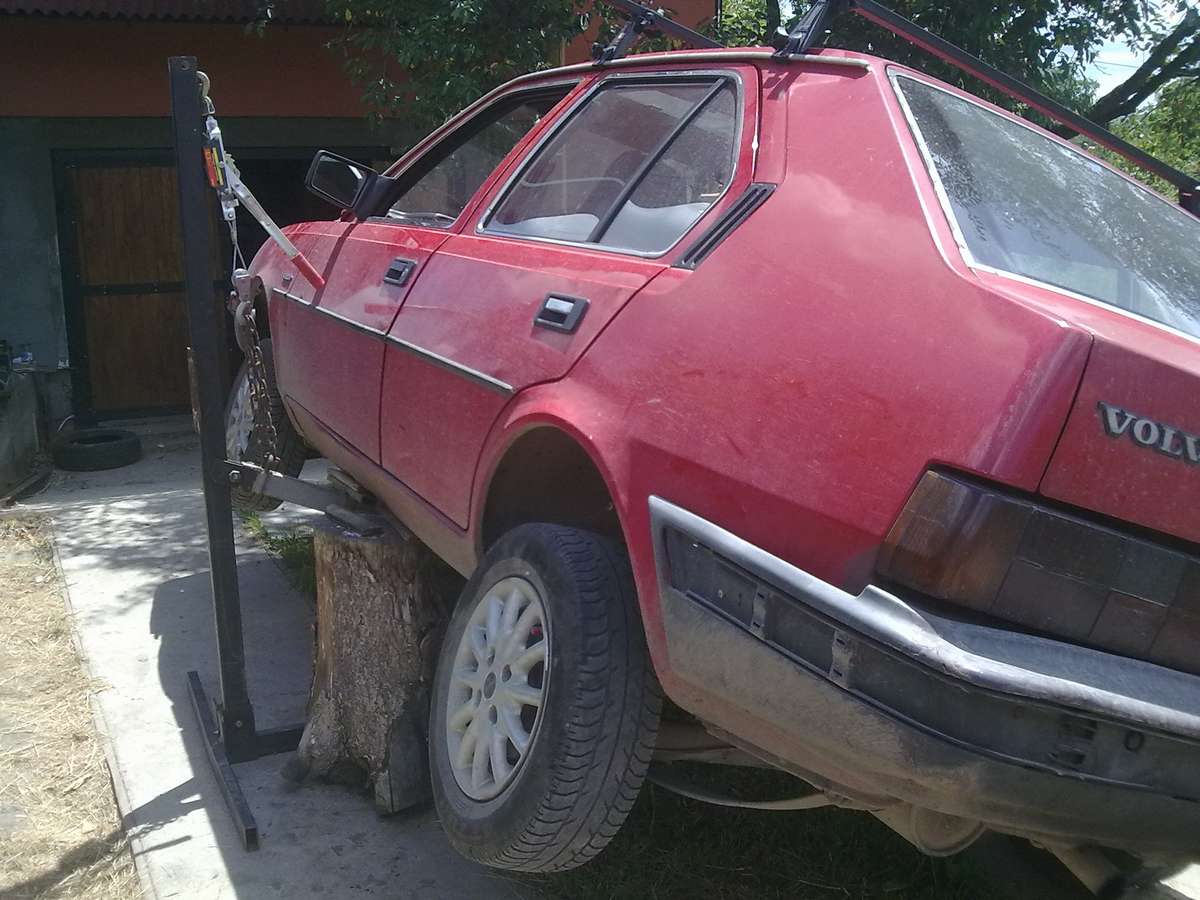

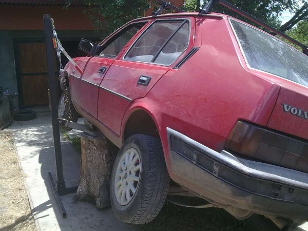

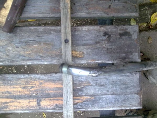

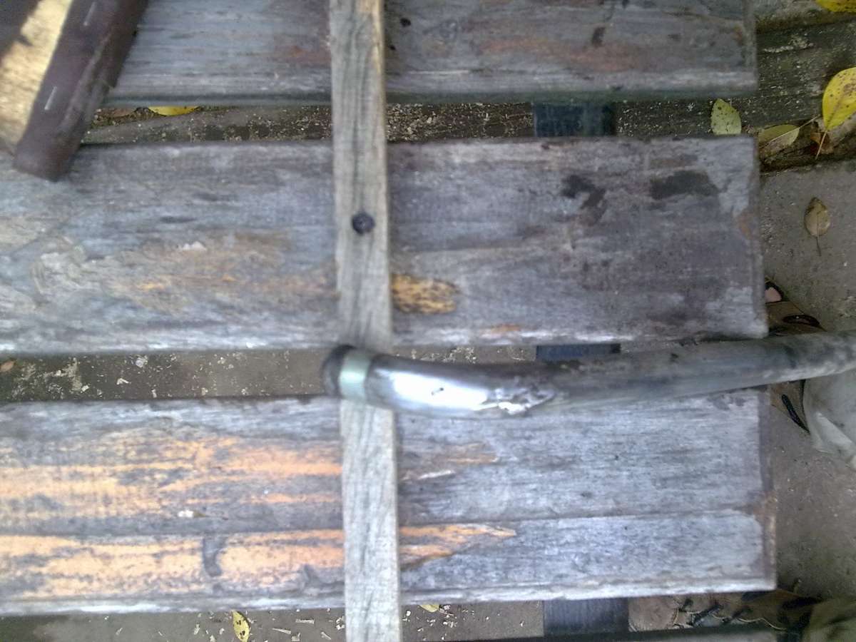

Повідомлення Vladizlav » Суб червня 21, 2014 11:18 pm
Зкинув КПП.
Як то кажуть -- дві новини. Хороша -- сальник моста цілий. Погана -- Timelife накаркав !!
Основне -- я троси ручника підв"язував !! Правда не рідними гачками, а саморобними. Гачок тріснув і наробив шкоди.
Товариші ! Не полініться заглядати під свої автівки !
Друга коробка вже на місці. Траверсу залишив свою, подуки "міст-траверса" поставив нові, шайби на цих подушках погнуті та потріскані -- зробив нові.
Заодно відновив підвіс вихлопної (в районі заднього колеса), якого в мене ніколи не було.
Також замінив ліву піввісь. Кулак зі сторони колеса мав люфт на шліцах.
Ще злив ДП з баку. Сміття небагато, але є.
Повідомлень: 1888

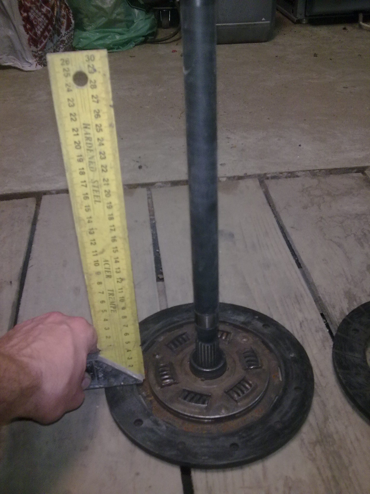

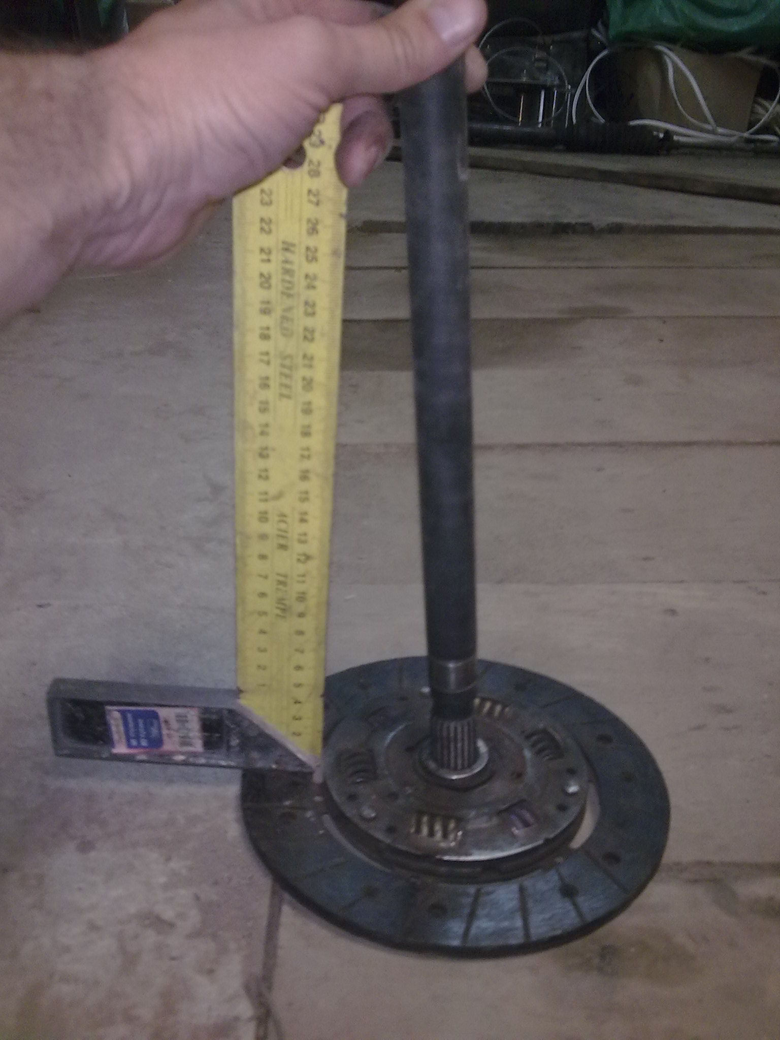

Повідомлення Vladizlav » Чет червня 26, 2014 1:35 pm
Диск щеплення ВАЗ повністю підходить за розмірами та по шліцах, тільки є одне "але"...
Шліци на ньому закріплені жорстко !! Степінь свободи валу нульова.
На відміну від нього оригінальний диск має "плаваючі" шліци. Що дозволяє забрати вібрацію від досить довгого валу щеплення (на відміну від короткого ВАЗовського валу).
Коли в мене знімався двигун перший раз -- досить авторитетна людина (мій тесть) сунула мені знятий оригінальний диск зі словами "дивись, тут все розбито, ставим жигулівський" я ще засумнівався ... Потім ще кілька разів пробував переконати, що причина в диску -- не вийшло.
Старий диск трохи зношений, буду шукати трохи кращий, або переклепувати накладки.
Повідомлень: 1888
