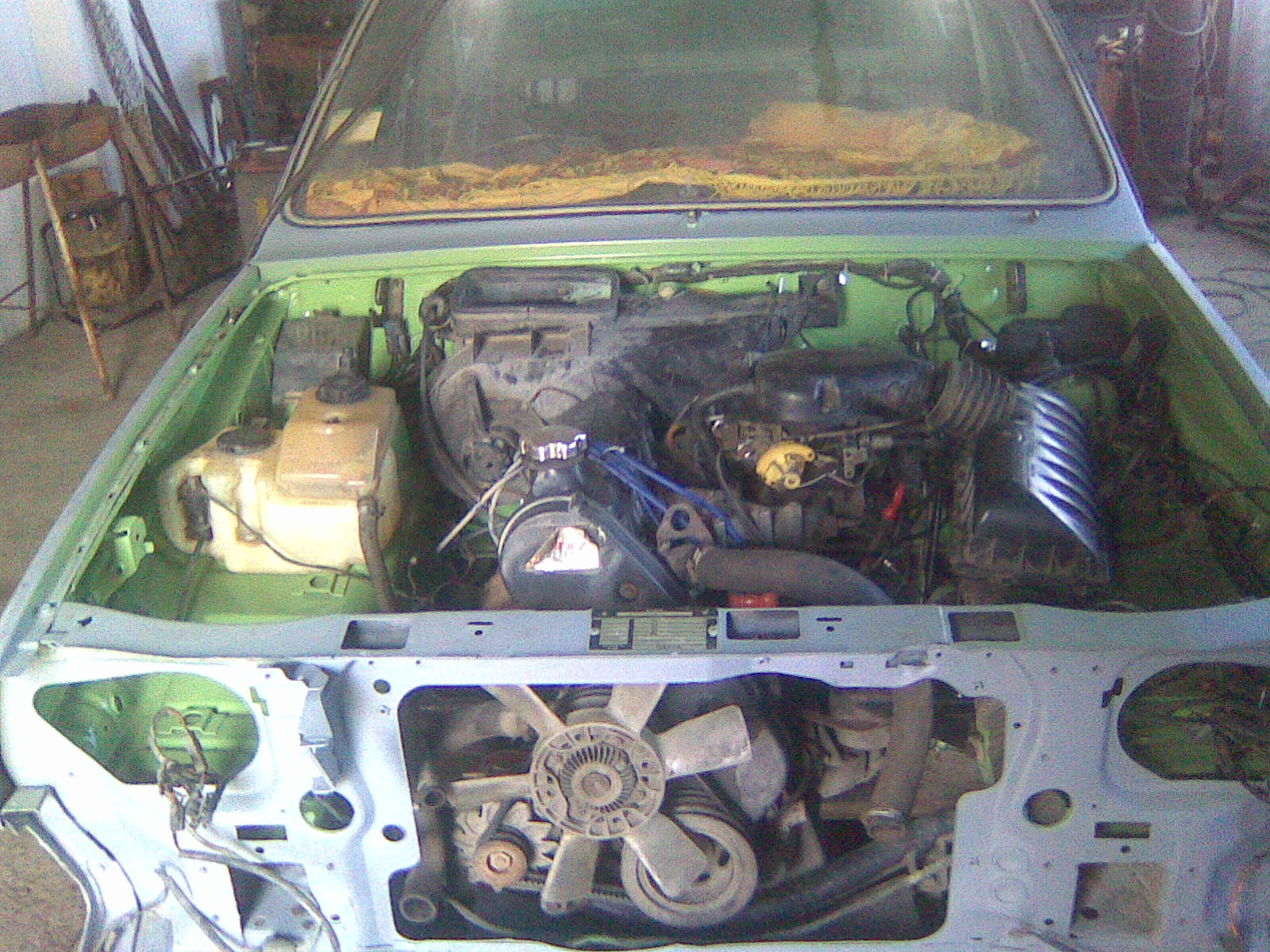

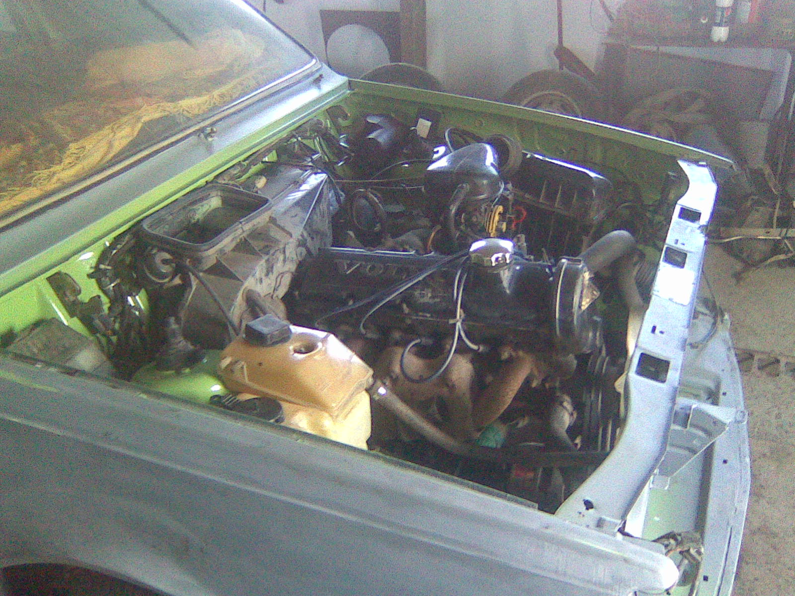

Повідомлення B200K » Вів травня 10, 2011 9:57 pm
ще трошки і будем виїхати,трансмісія стоїть вся,мотор.лишилося лише покрасити і складати все зверху)

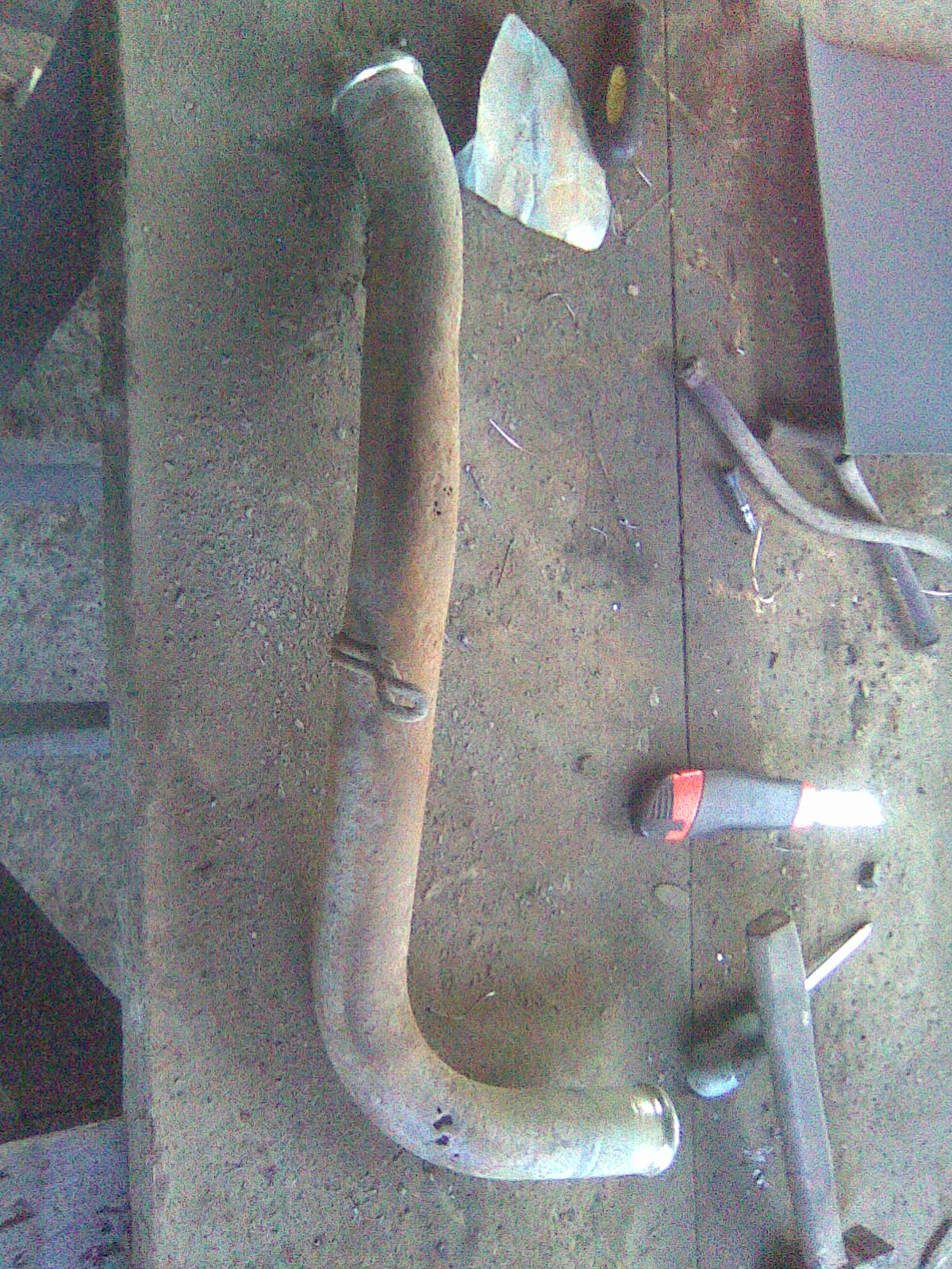

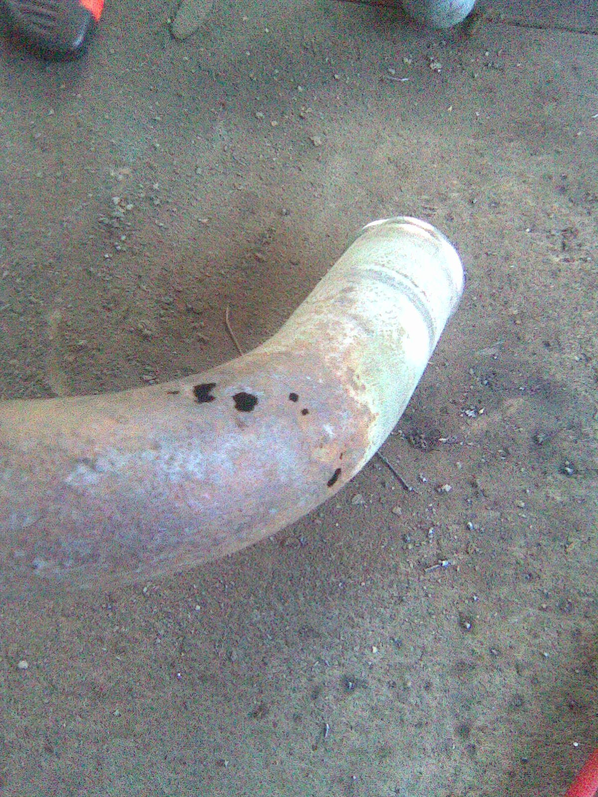

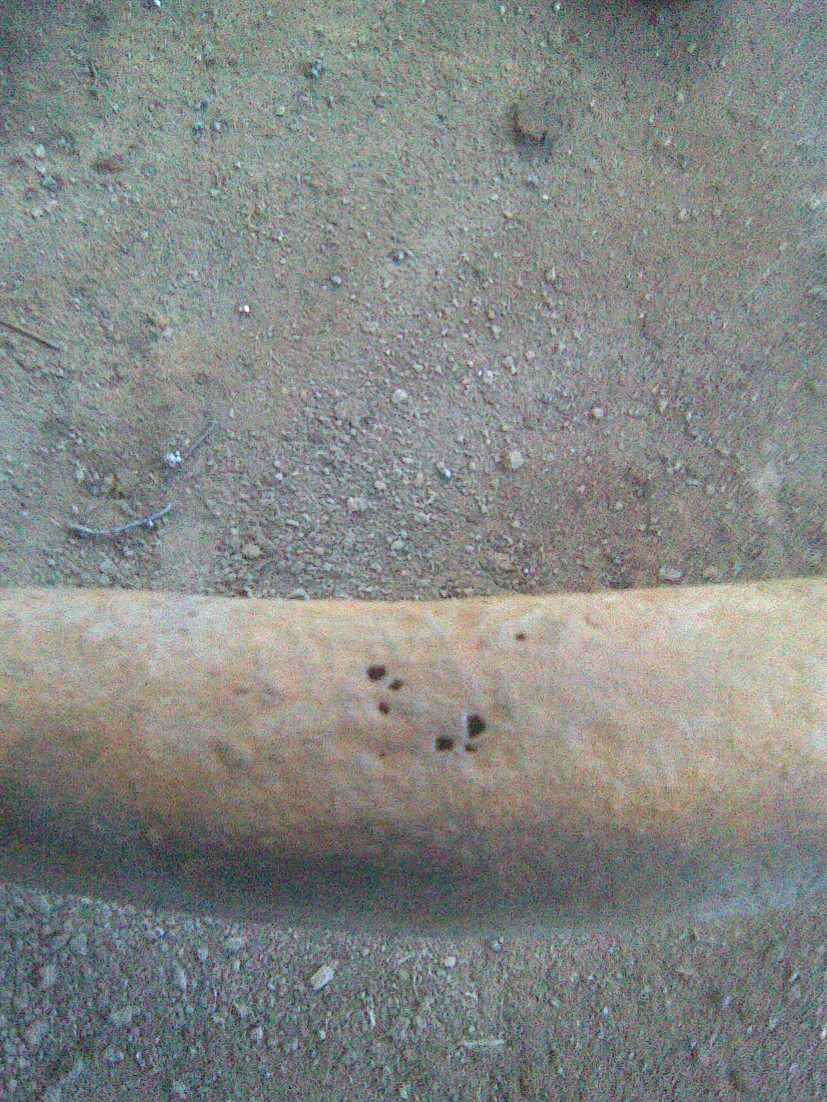

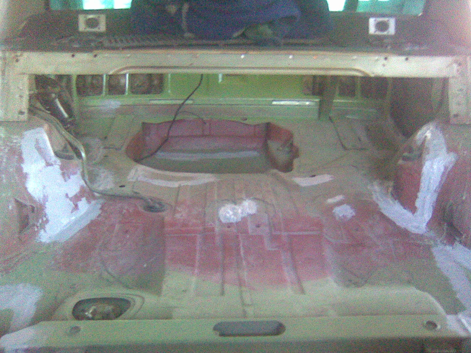

Повідомлення B200K » Вів травня 10, 2011 10:00 pm
сьогодні побачив цікаві дирочки)

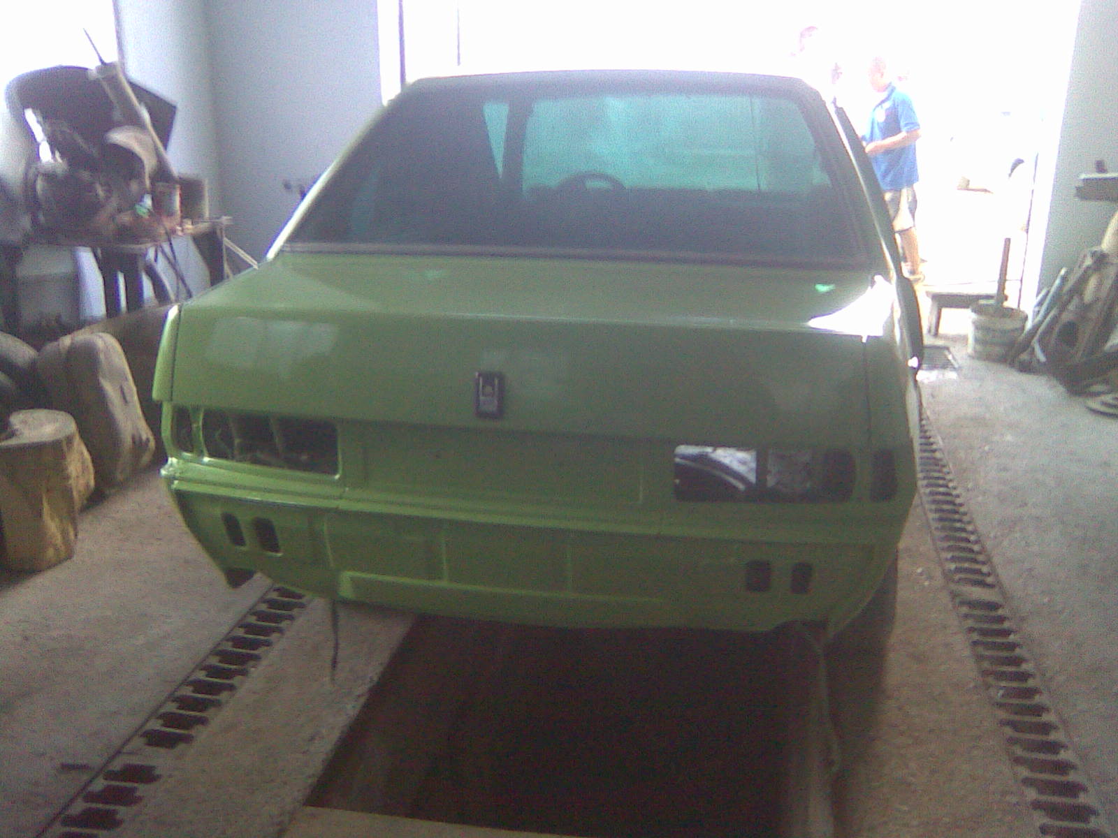

Повідомлення B200K » Чет травня 26, 2011 7:47 pm
:-D

Повідомлення Рожко Александр » Чет травня 26, 2011 8:29 pm
Красота!

Повідомлення lexa » П'ят травня 27, 2011 9:11 am
Коль , бампер обязательно в цвет кузова , только молдинг на нем оставь черный-матовый, так и зад сделай.
Завидую по доброму :oops:
Re: volvo 360
Повідомлення Кум » П'ят травня 27, 2011 9:33 am
А че за цветь Коля?
а бампера крась как Леша говорит - среднюю подушку в черный все остальное в цвет ,попробуй половину задуть и глянишь нет значет нет, в черный никогда не поздно задуть

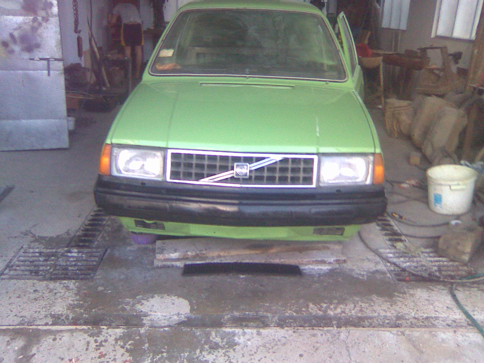

Повідомлення B200K » П'ят травня 27, 2011 10:38 am
Кум написав:А че за цветь Коля?
колір зелена липа.
B200K
Звідки: Чернівці
Автомобиль: volvo 360
Re: volvo 360
Повідомлення B200K » П'ят травня 27, 2011 10:42 am
навіть незнаю що сказати на рахунок бампера.я подумаю.ідея не погана.я над таким думав але ніколи неміг рішитися

Повідомлення B200K » Пон вересня 26, 2011 12:56 am
шумку таки не поставив.лише на половину.а бампера перекрасив.

Повідомлення DonSpartak » Пон вересня 26, 2011 8:42 am
B200K написав:http://s3.images.drive2.ru/car.journal.photos/x5/0400/000/000/0b0/4de/88ce228df1eb9d8b-large.jpg
от блин, думав и собi так робити, але щось сил не вистачило i задув у чорний!
Вийшло гарно, молодець.
