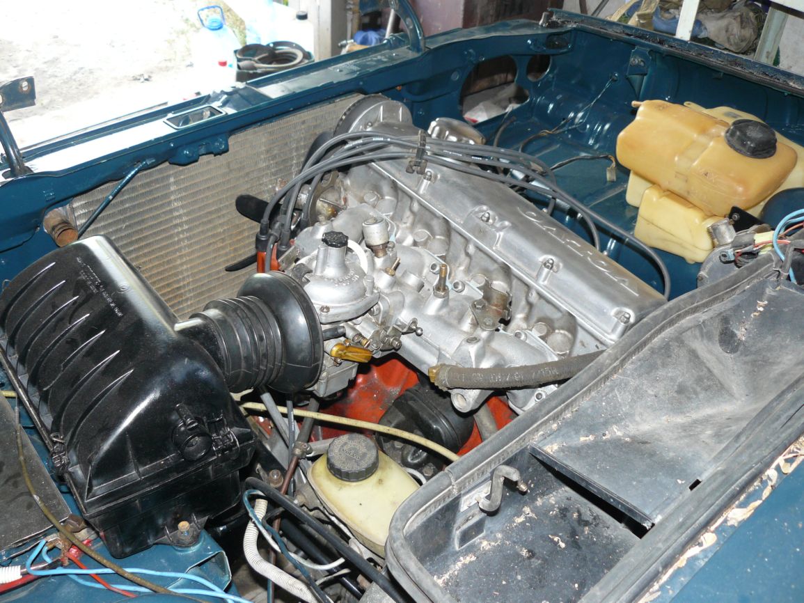

Итак, возвращаюсь к теме двигателя. Головка уже сделана, а вот поршневую вынули, а там один поршень стоит меньше на миллиметр. Моторист сказал как минимум нужен 1 поршень на 89, кольца, вкладыши и комплект прокладок. Захожу на экзист, поршень - 1000 грн :o . Приехали :sad:. И по каталогу все поршня с выемками разной глубины. У меня же поршня плоские :? Вопрос: Что за цены? Может нужно радоваться что мотор с жиги стоит :-D Короче опять не знаю делать-не делать, получается ремонт "без ремонта" выливается в "копеечку" (причем в нормальном состоянии :cars: ). В нашем городе запчастей на тройку походу нет вообще. :roulette:

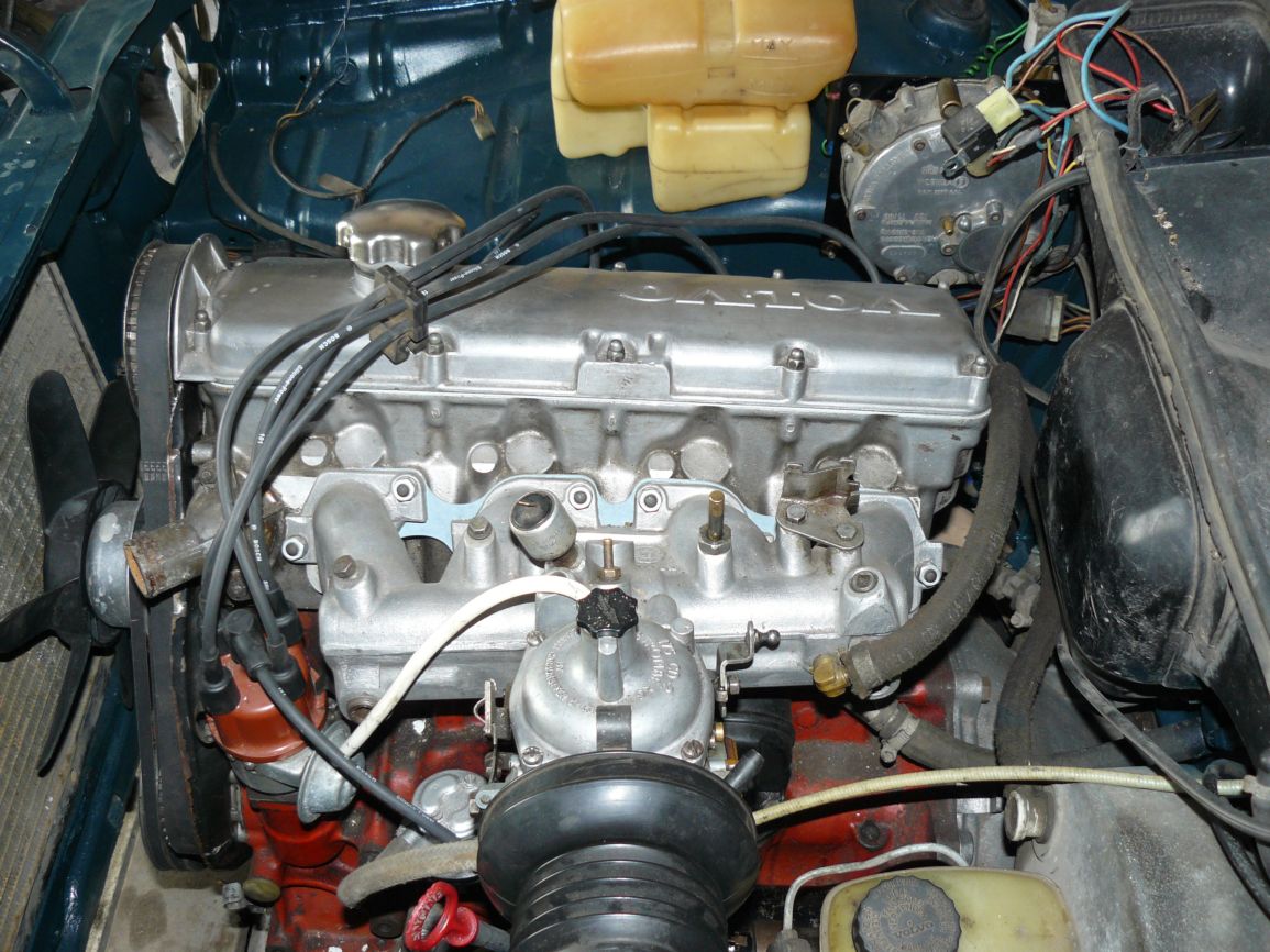

Повідомлення kav87 » Пон лютого 27, 2012 11:02 am
Жигодвиг висит на подушках Вольво резиновых, и кранштейны есть. Мне осталось по мелочам- ГРМ (разобраться как там ролик ставится, подобрать пружинку), штаны придумать (они ж переварены), сартер (шестерня слизана) и вилка сцепления. :cars:

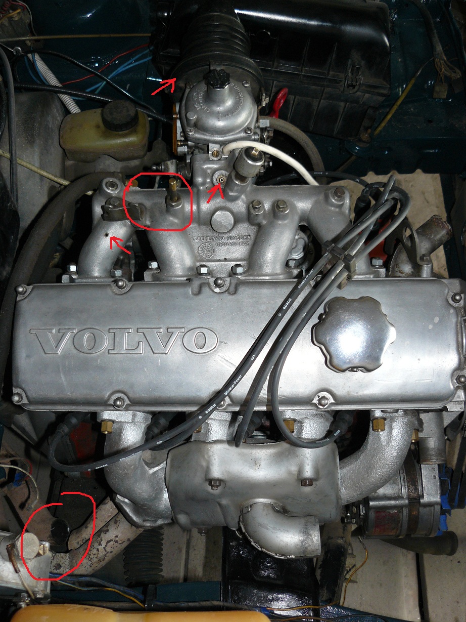

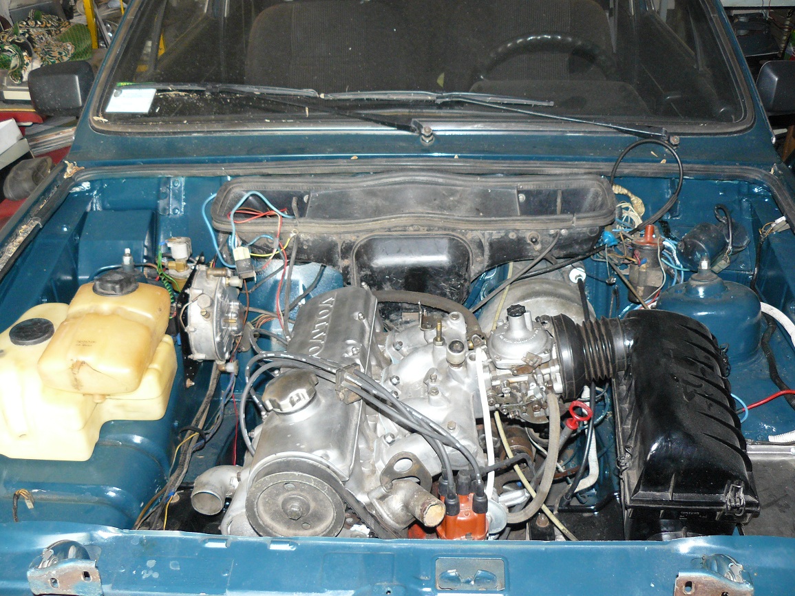

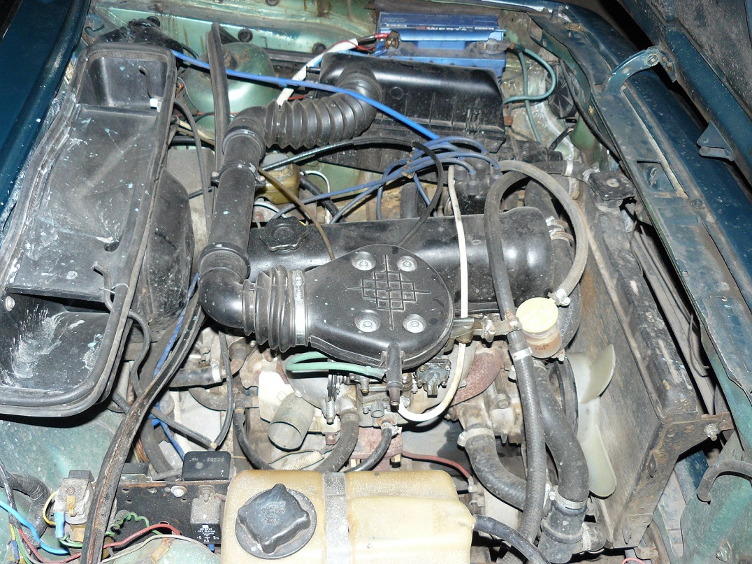

Повідомлення kav87 » Вів липня 03, 2012 12:29 am
Всем, привет! Давненько не обновлял бортовичек и уже поднакопилось чего показать и спросить. И так- внимание на экран:
Как видите мотор почти установлен (очень понравилось что все подходит "какродное" :-D ), осталось срастить штаны, разобраться шокуда и проводку упорядочить, а так же придумать привод дросселя.
Куда подключать штуцера обозначенные стрелочками?

Повідомлення Stas340 » Вів липня 03, 2012 8:13 am
А планета симпатяжка :D
Млин все блестит так что сам украл бы и сорок не подпустил)))) Уважуха :D

Повідомлення kav87 » Вів липня 03, 2012 9:05 am
Stas340 написав:А планета симпатяжка :D
Юпитер 2

Повідомлення Stas340 » Вів липня 03, 2012 11:25 am
меня завораживают такие крылья, потому и не глянул на двиг :oops: а вообще даже с кожухом карба эт ваапче круть ;)
