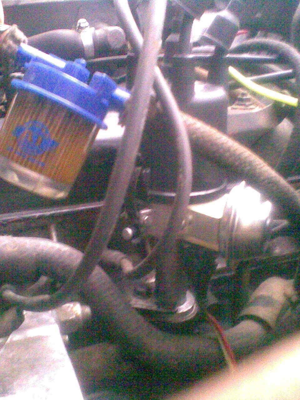

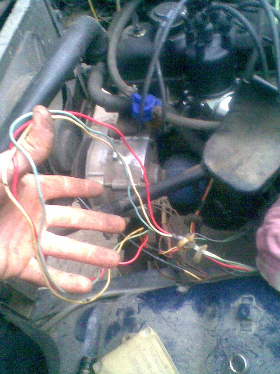

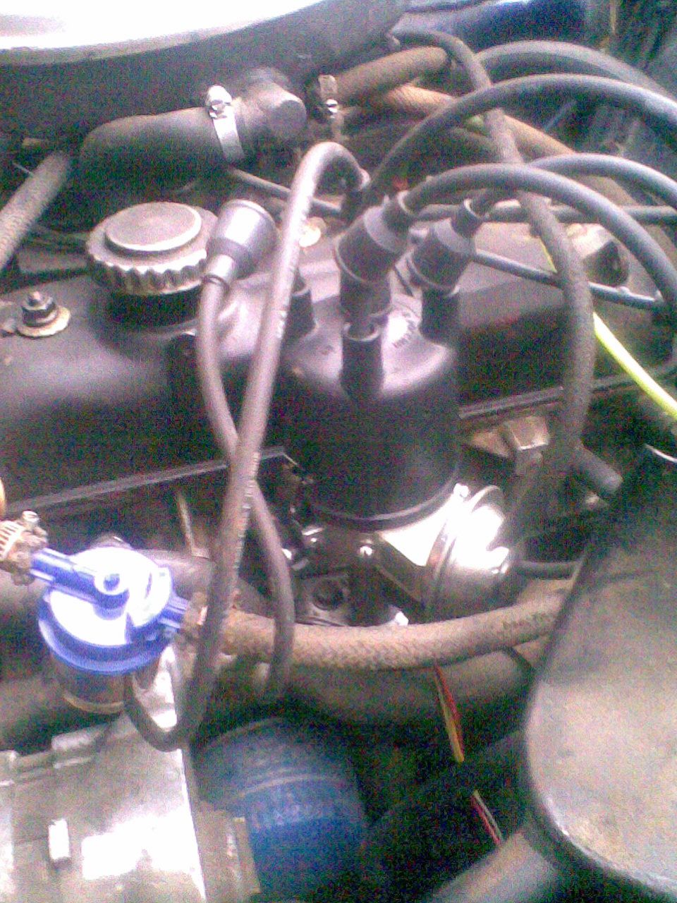

Эврика!!!!!!Только что успешно было закончено установку переделаного электронного жигулевского зажигания.Работает отлично!Еще раз спасибо тем у кого консультировался!!!!!!! :frends:
ZIMA
Повідомлень: 665
Звідки: г.Обухов
Автомобиль: FE-1
Re: Анаконда 340
Повідомлення ZIMA » Нед січня 01, 2012 11:45 am
За два дня эксплуатации зажигание пока показывает себя хорошо ;) ,к заводке лучше,работа устойчивей,вроде как и тяга чуть лутше стала,а главное пропали перебои двигателя на оборотах 1500-3000.Это был мрак! :viking:

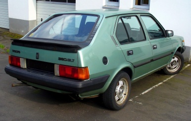

Повідомлення Alexeevich » Нед січня 08, 2012 9:22 pm
а у меня спойлер низкий. Высокий классно смотриться!

Повідомлення alexnax » Нед січня 08, 2012 10:44 pm
Alexeevich написав:а у меня спойлер низкий. Высокий классно смотриться!
Низкий это такой как и у меня? Чем он тебе ненравится? Мне он нравится даже больше чем все которые ставились на тройки.

Повідомлення Alexeevich » Нед січня 08, 2012 11:00 pm
да у меня такой же! Мне нравиться, но высокий смотрится агрессивный как по мне :)

Повідомлення ZIMA » Нед січня 08, 2012 11:41 pm
Это конечно на любителя,но мне высокий тоже больше нравится.Я не знаю как на ваших но в этом единственное что меня смущает 5 недавно родившихся отверстий в ляде

Повідомлення Alexeevich » Нед січня 08, 2012 11:51 pm
Низкий крепиться на самоклейке и двух болтах

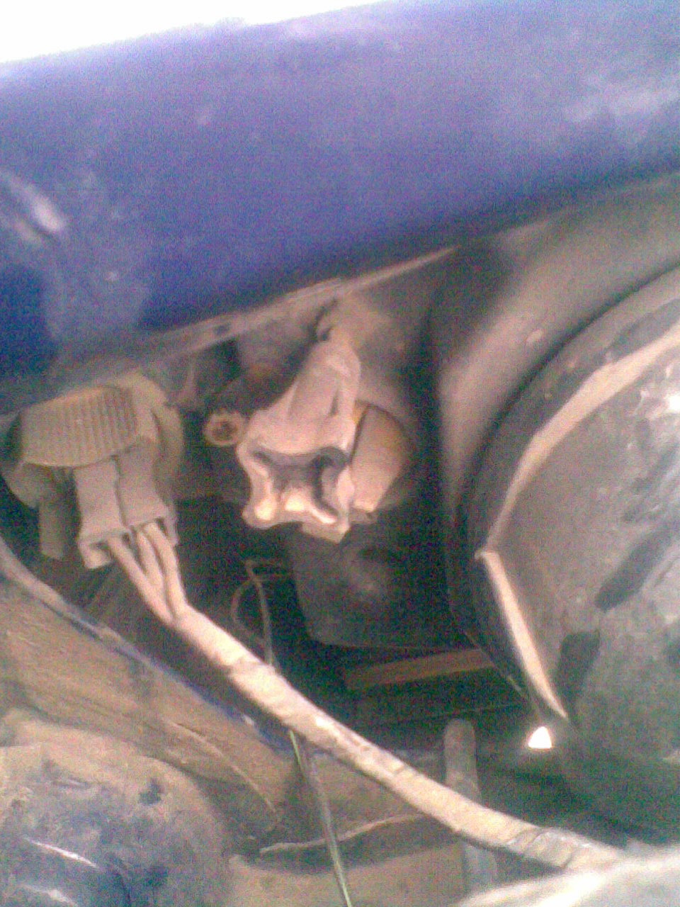

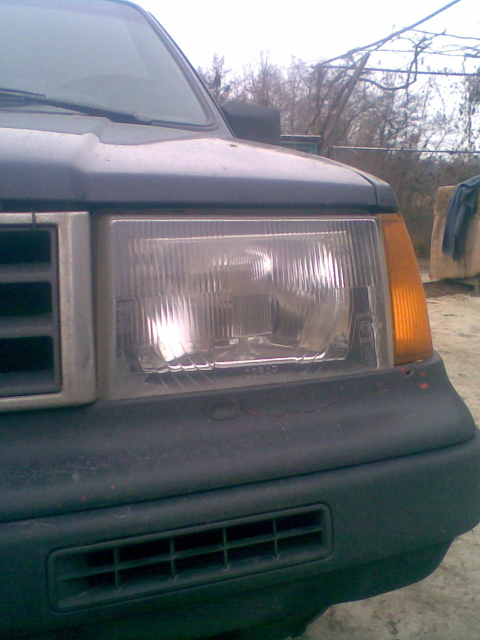

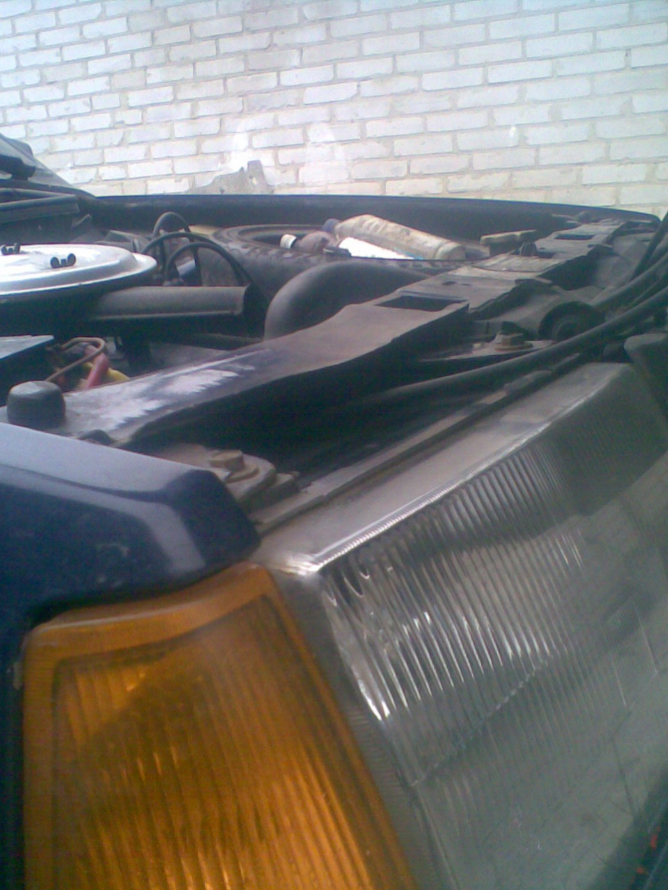

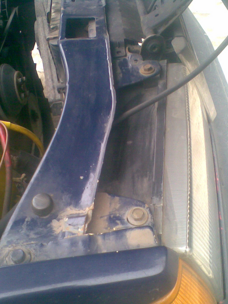

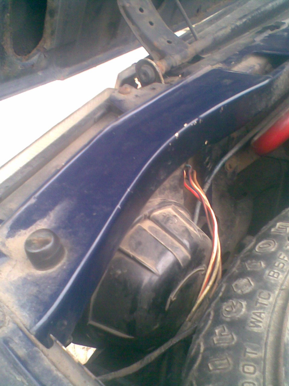

И так! Буквально вчера была затронута тема ,про фары с 41-го москаля.Выкидую несколько фоток как оно установленно!

Повідомлення Alexeevich » Пон січня 09, 2012 2:53 pm
Визуально смотряться хорошо, даже и не скажешь что не родные. Виталик, молодец. Хорошо потрудился.

Повідомлення ZIMA » Пон січня 09, 2012 3:52 pm
Alexeevich написав:Визуально смотряться хорошо, даже и не скажешь что не родные. Виталик, молодец. Хорошо потрудился.
Спасибо Леха! Оно того стоит,по крайне мере не переживаю где взять новые если побью.Некоторые скажут что это колхоз,может оно и так,но этот колхоз удобен и не сильно и заметен.

Повідомлення Рожко Александр » Сер січня 11, 2012 5:56 pm
ZIMA написав:
У меня тоже фары с Москвича стоят, и я вполне доволен!

Повідомлення Alexeevich » Сер січня 11, 2012 6:18 pm
Я б себе тоже поставил, но стремно браться за подрезку бампера и изменения креплений.

Повідомлення Рожко Александр » Сер січня 11, 2012 8:19 pm
Я бампер не трогал, подрезал "телевизор"

ZIMA написав:Эврика!!!!!!Только что успешно было закончено установку переделаного электронного жигулевского зажигания.Работает отлично!Еще раз спасибо тем у кого консультировался!!!!!!! :frends:
А как ты привод переделал? Меня тоже контактное зажигание достало, подумываю как с жиги притулить.

Рожко Александр написав:

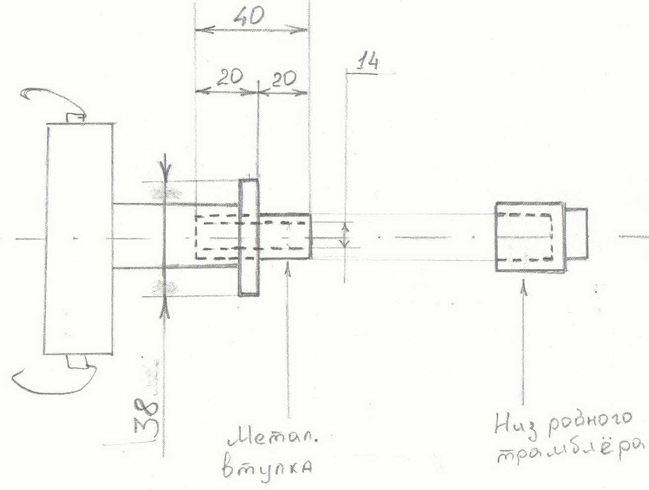

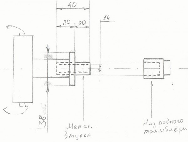

Там все не сильно сложно.Низ жиговского трамблера обрезался до упорной шайбы.Внутрь заганялась металическая втулка длинной 40 мм. и внутренним диаметром 14 мм.,так что 20 из нее внутри и 20 снаружи.Далее срезаный низ родного трамблера подганяеться по диаметру металической втулки.Втулка в родном низке ,подганяеться по диаметру жиговского вала(втулка не снималась).Сам вал,жиговского трамблера,протачивается только в том месте ,где будет стоять эксцентрик(диаметр 10 мм.).Остаеться только просверлить отверстие под шплинт родного эксцентрика и обрезать лишний вал.Далее все подганялось вручную,т.к. станки у нас не новые и токаря не всегда бодрые.Но если ты найдеш отличного токаря который сможет правильно совместить все три втулки( две из них в жиговском трамблере и одна на родном низке)то ручной роботы можно избежать.Нарисую чертеж,что не ясно спрашивайте.

Повідомлення Рожко Александр » Чет січня 12, 2012 12:21 pm
Там все не сильно сложно.Низ жиговского трамблера обрезался до упорной шайбы.Внутрь заганялась металическая втулка длинной 40 мм. и внутренним диаметром 14 мм.,так что 20 из нее внутри и 20 снаружи.Далее срезаный низ родного трамблера подганяеться по диаметру металической втулки.Втулка в родном низке ,подганяеться по диаметру жиговского вала(втулка не снималась).Сам вал,жиговского трамблера,протачивается только в том месте ,где будет стоять эксцентрик(диаметр 10 мм.).Остаеться только просверлить отверстие под шплинт родного эксцентрика и обрезать лишний вал.Далее все подганялось вручную,т.к. станки у нас не новые и токаря не всегда бодрые.Но если ты найдеш отличного токаря который сможет правильно совместить все три втулки( две из них в жиговском трамблере и одна на родном низке)то ручной роботы можно избежать.Нарисую чертеж,что не ясно спрашивайте.[/quote]
Да всё впринципе ясно. Спасибо за инфу.
