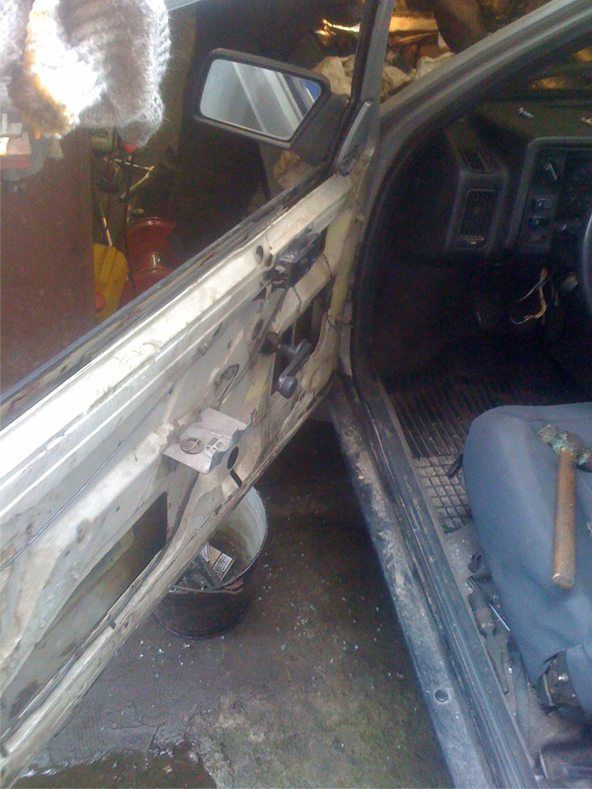

3) Поставлено стекло (спасибо B200K :frends: ), родная шумоизоляция в порядке, чуток ещё посадил на двухсторонний скотч.

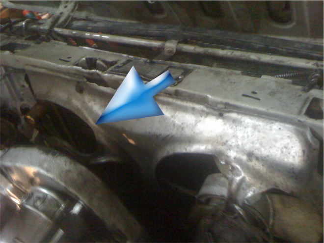

8) Ну да, как я мог забыть про радиатор? (И снова респект B200K (: - поставил, загерметил, почистил - работает ))
Прим. - на морде стояло 2! вентилятора, один пришлось убрать, потому что конструкция радиатора немного другая :(

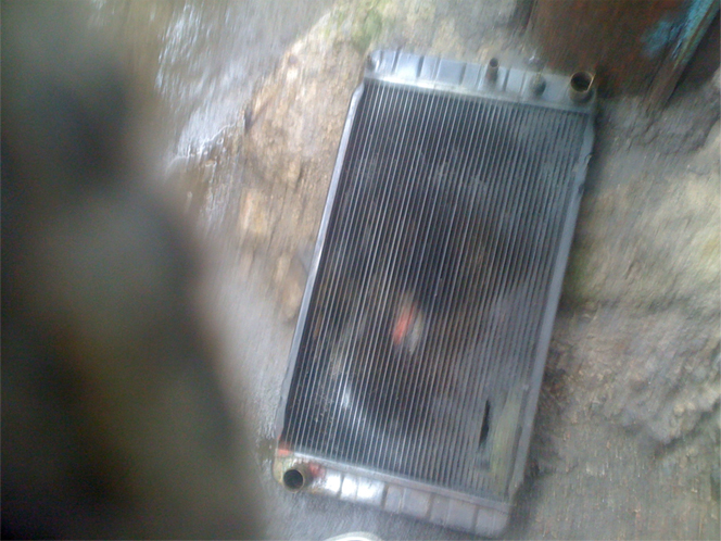

Повідомлення 1ncom1ng » Сер червня 13, 2012 1:32 pm
Добавим пару фоток (: (это только начало)
вот отсюда "уехал" один вентилятор :(
старый радиатор, оказался и в холодной сварке и с заглушенными сотами :(
вот в этой атмосфере механического "рая" она обитала пару дней (:
вид когда снял карту
