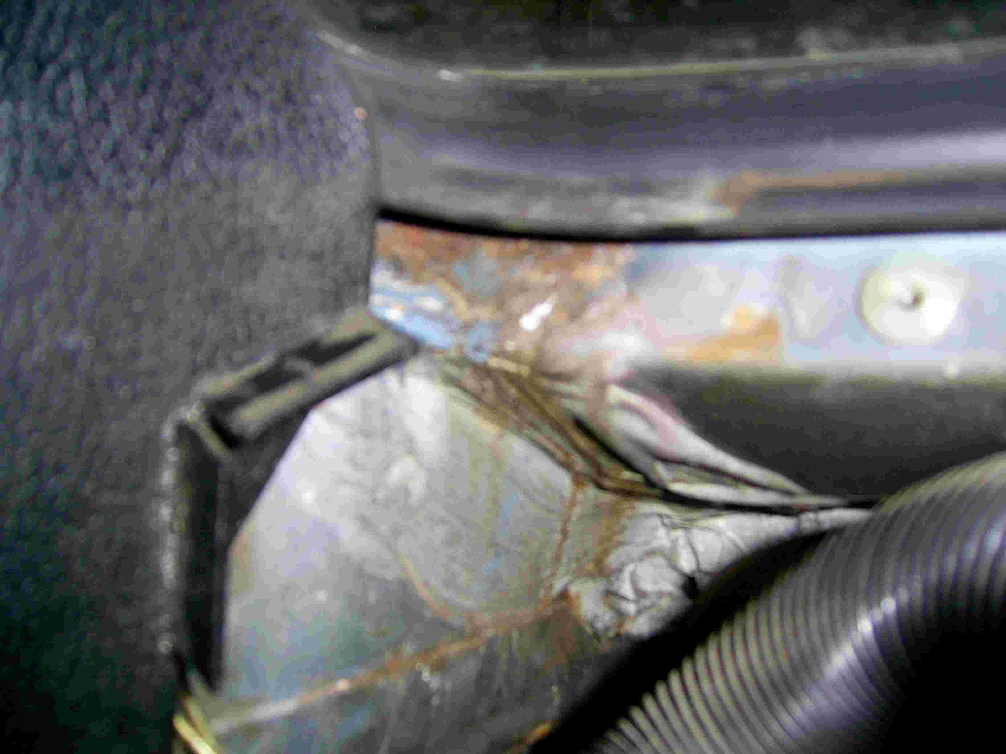

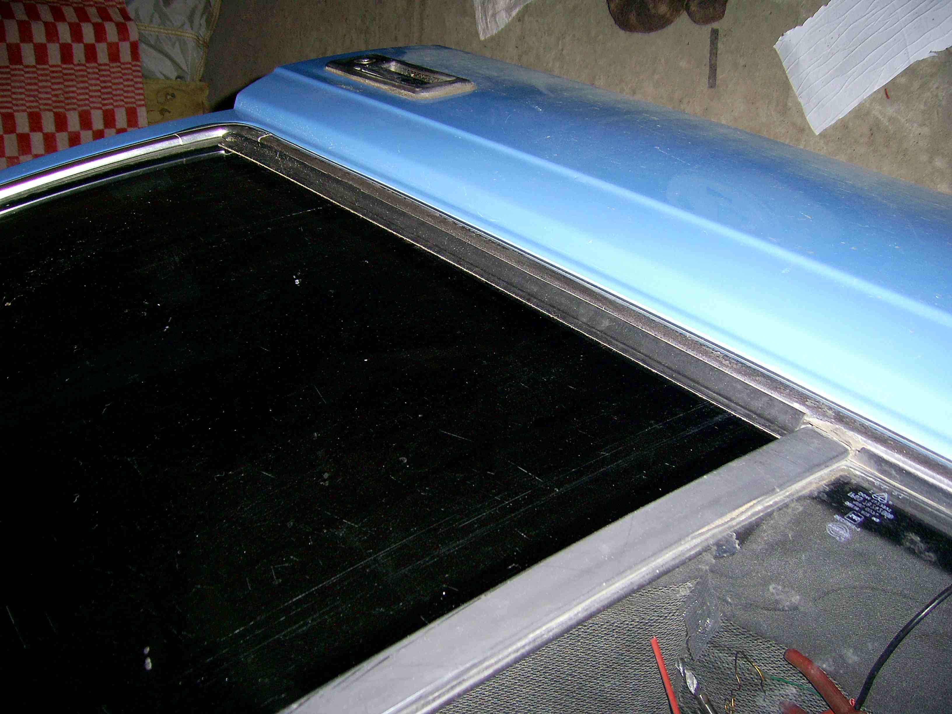

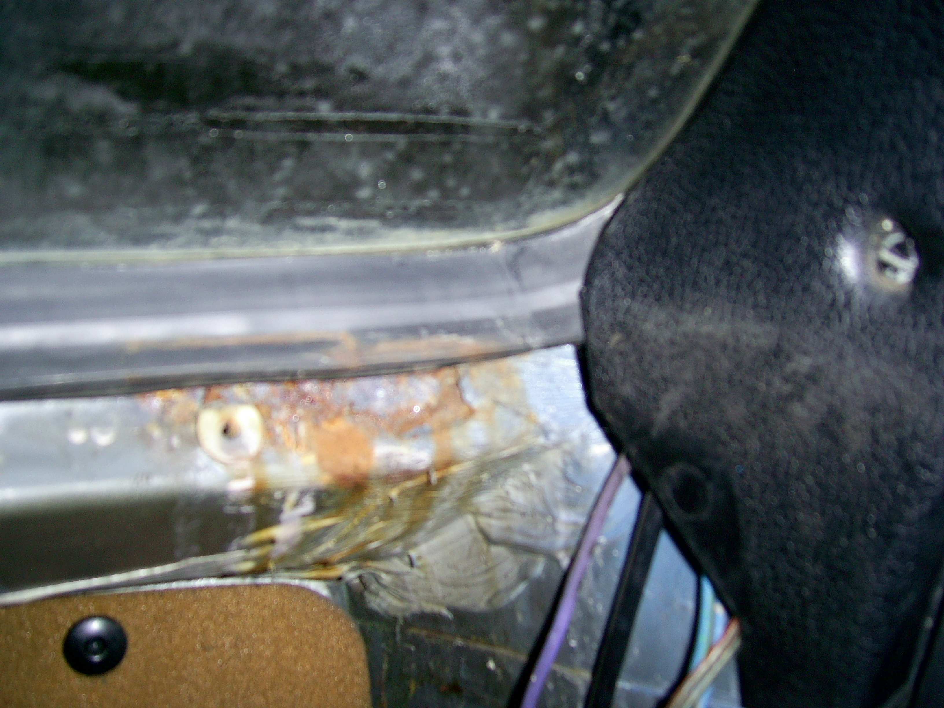

Повідомлення markitos » Пон січня 21, 2013 11:22 pm

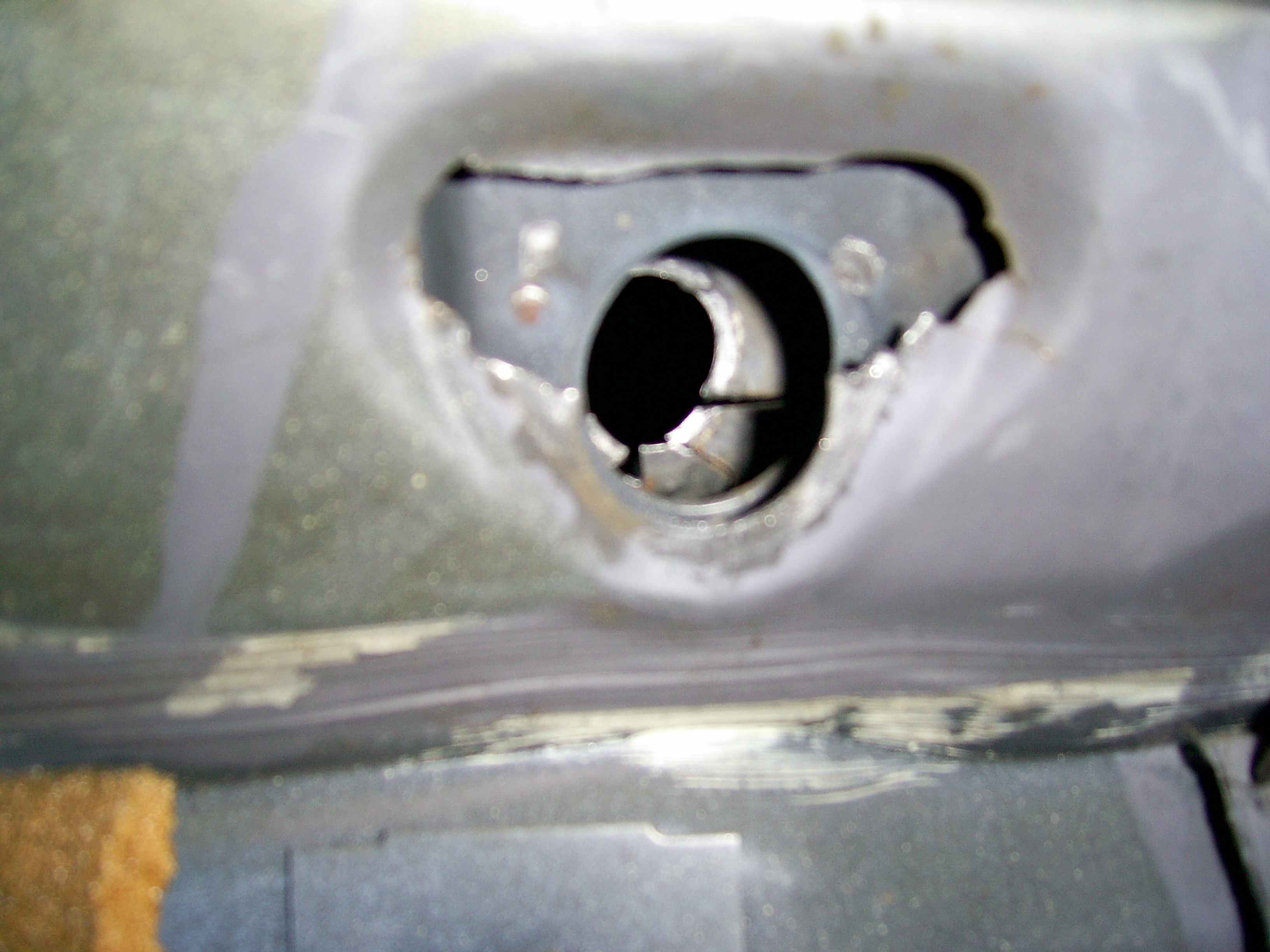

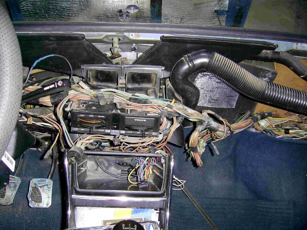

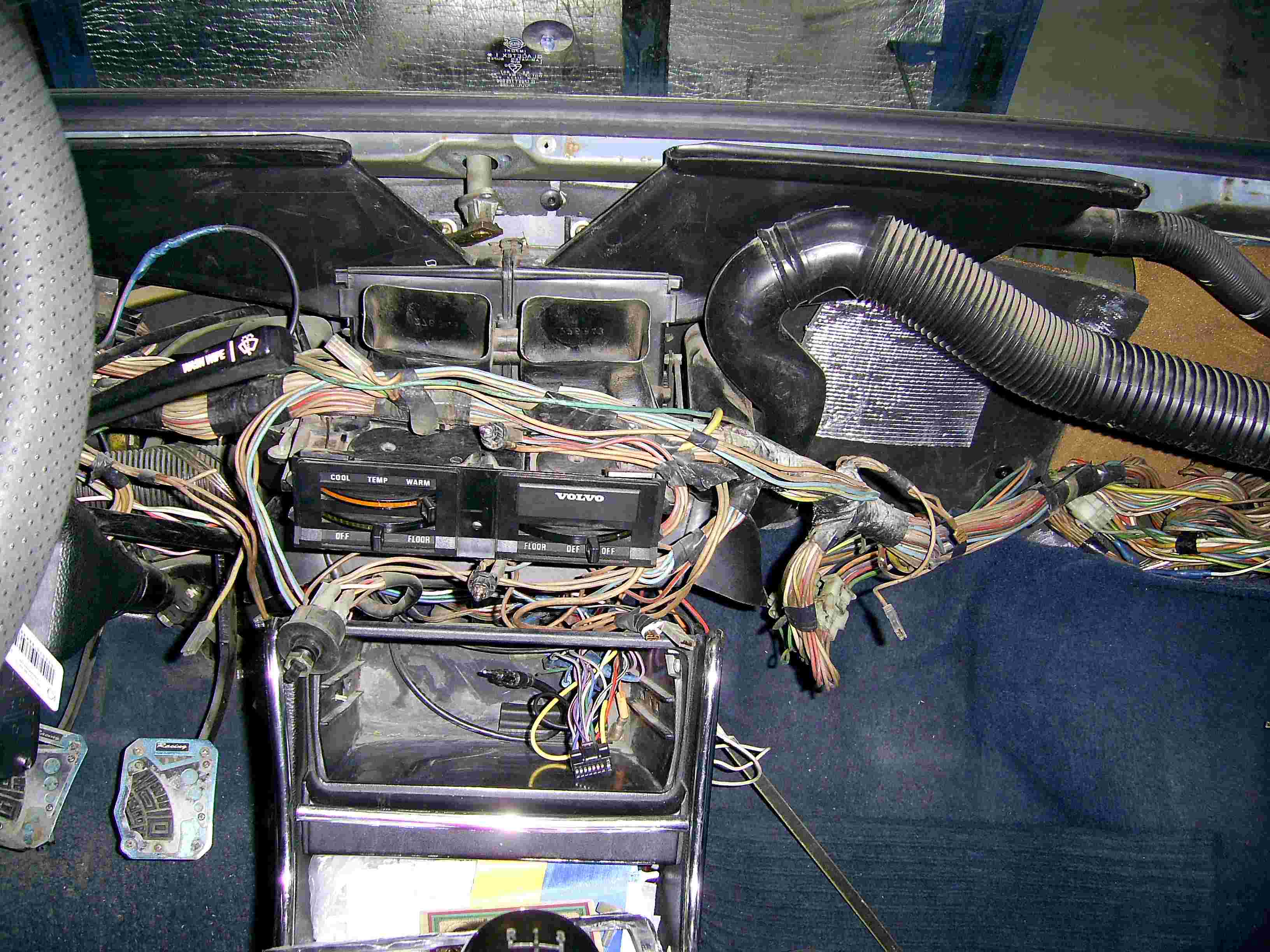

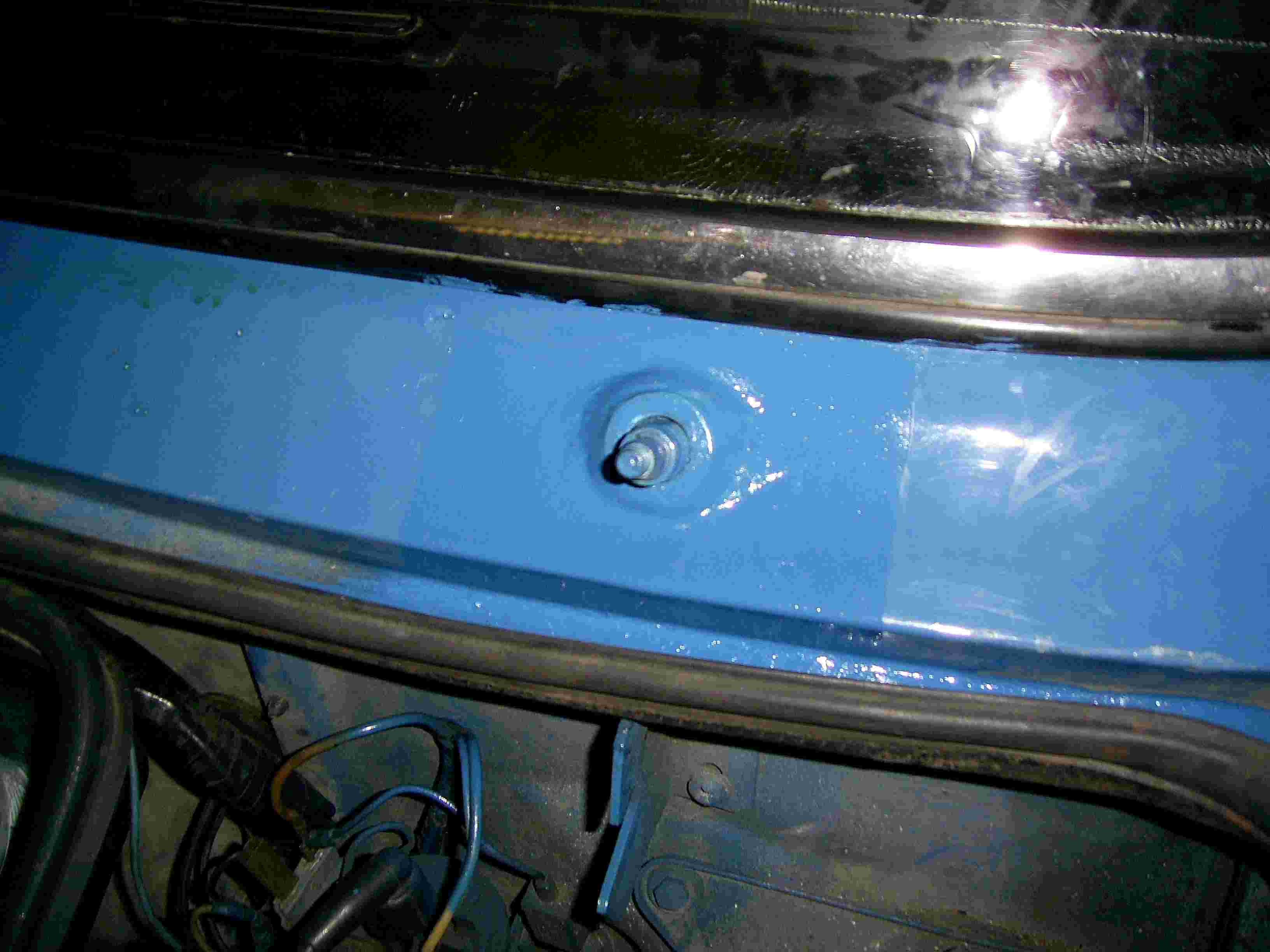

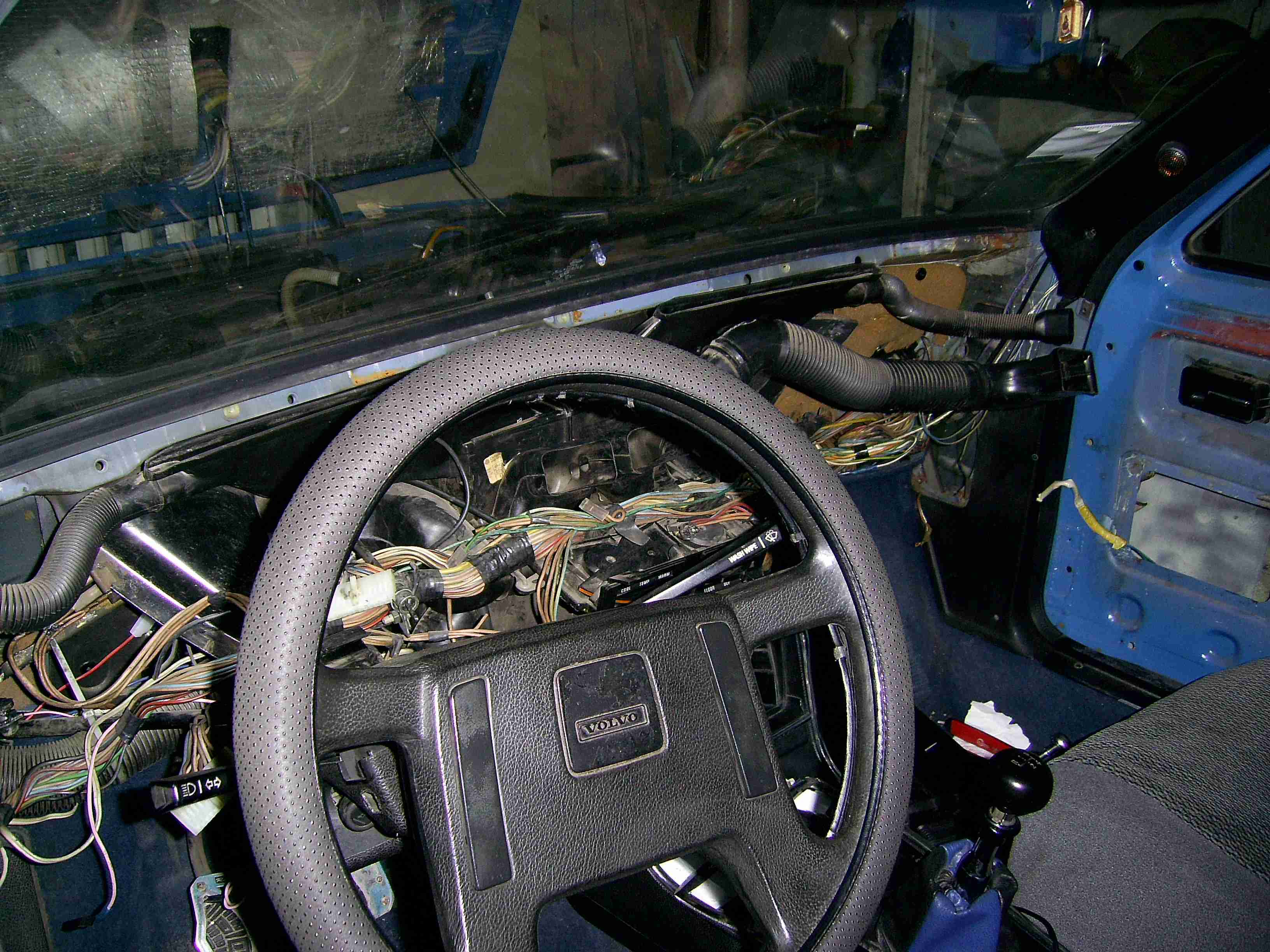

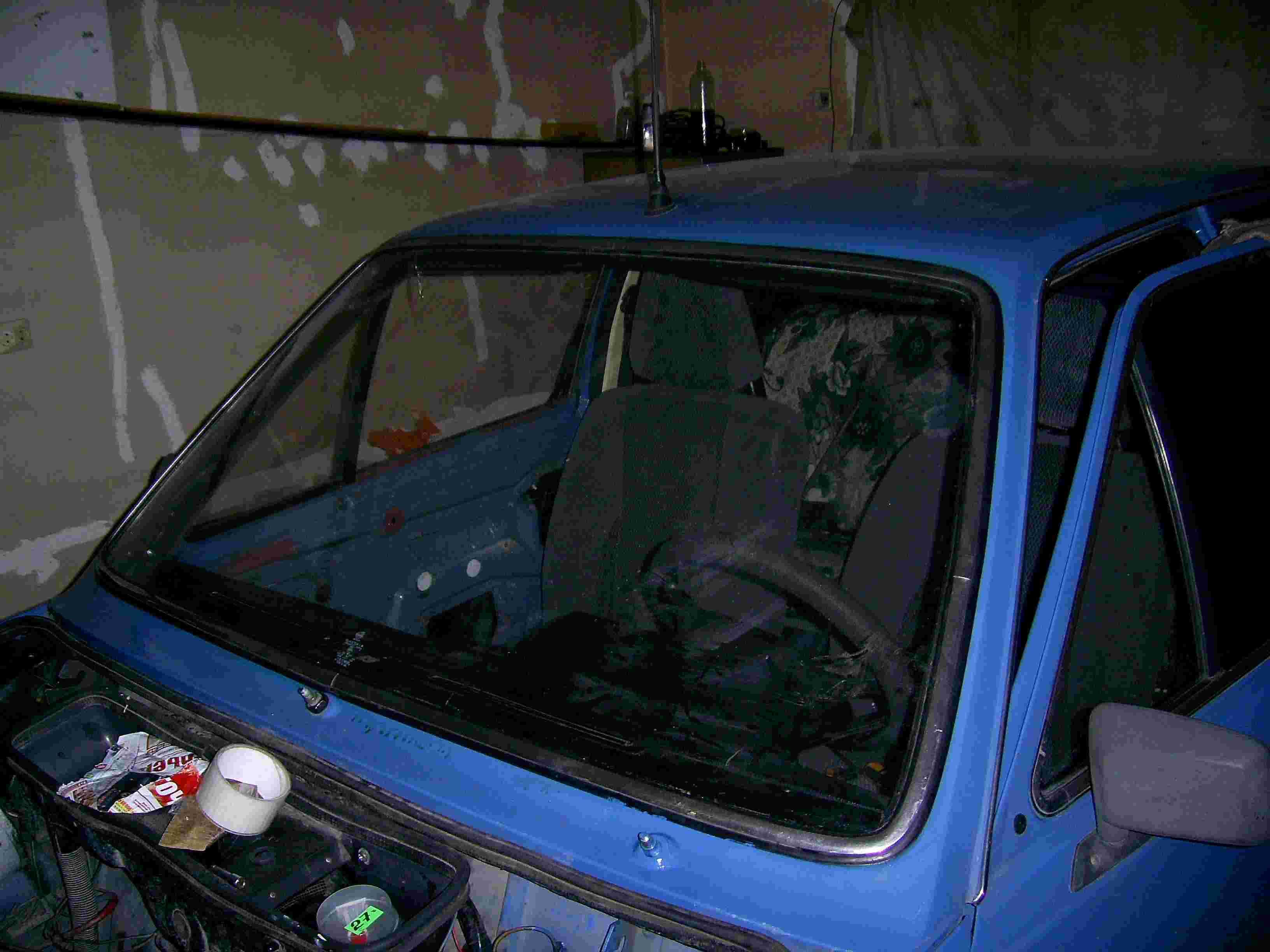

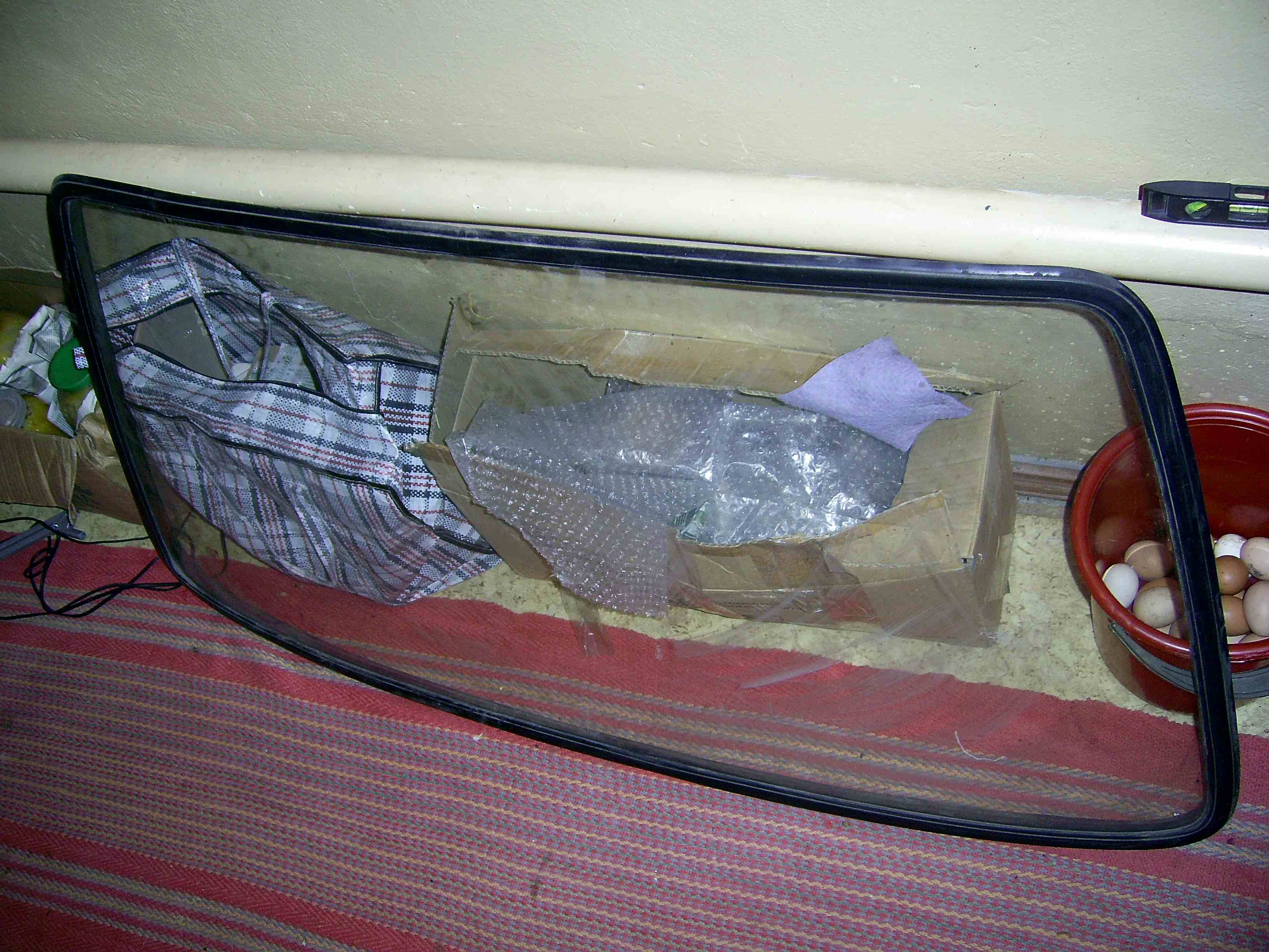

Торпеду снял, не так уж трудно ее снимать немного привел все в порядок, а то все в пыли было! Обнаружил что подтекает из под лобового стекла, придется снимать стекло, у меня есть новое поставлю его старое было поцарапано и в одном месте треснуто! Может кто то с таким сталкивался, дайте совет что с эти делать, всегда буду рад!

Re: Volvo 343 DL
Повідомлення zowiezo » Вів січня 22, 2013 2:32 pm
markitos написав:Торпеду снял, не так уж трудно ее снимать немного привел все в порядок, а то все в пыли было! Обнаружил что подтекает из под лобового стекла, придется снимать стекло, у меня есть новое поставлю его старое было поцарапано и в одном месте треснуто! Может кто то с таким сталкивался, дайте совет что с эти делать, всегда буду рад!
В мене теж подібна ситуація, але правда в одному місці протікає, тут тільки варити...

Re: Volvo 343 DL
Повідомлення markitos » Вів січня 22, 2013 9:41 pm
zowiezo написав:
Лобовое снял там только немного ржавчины, зачистил грунтовал и покрасил, стекло поставлю на мовиль для высоковольтных кабелей, так будет намного лучше!!

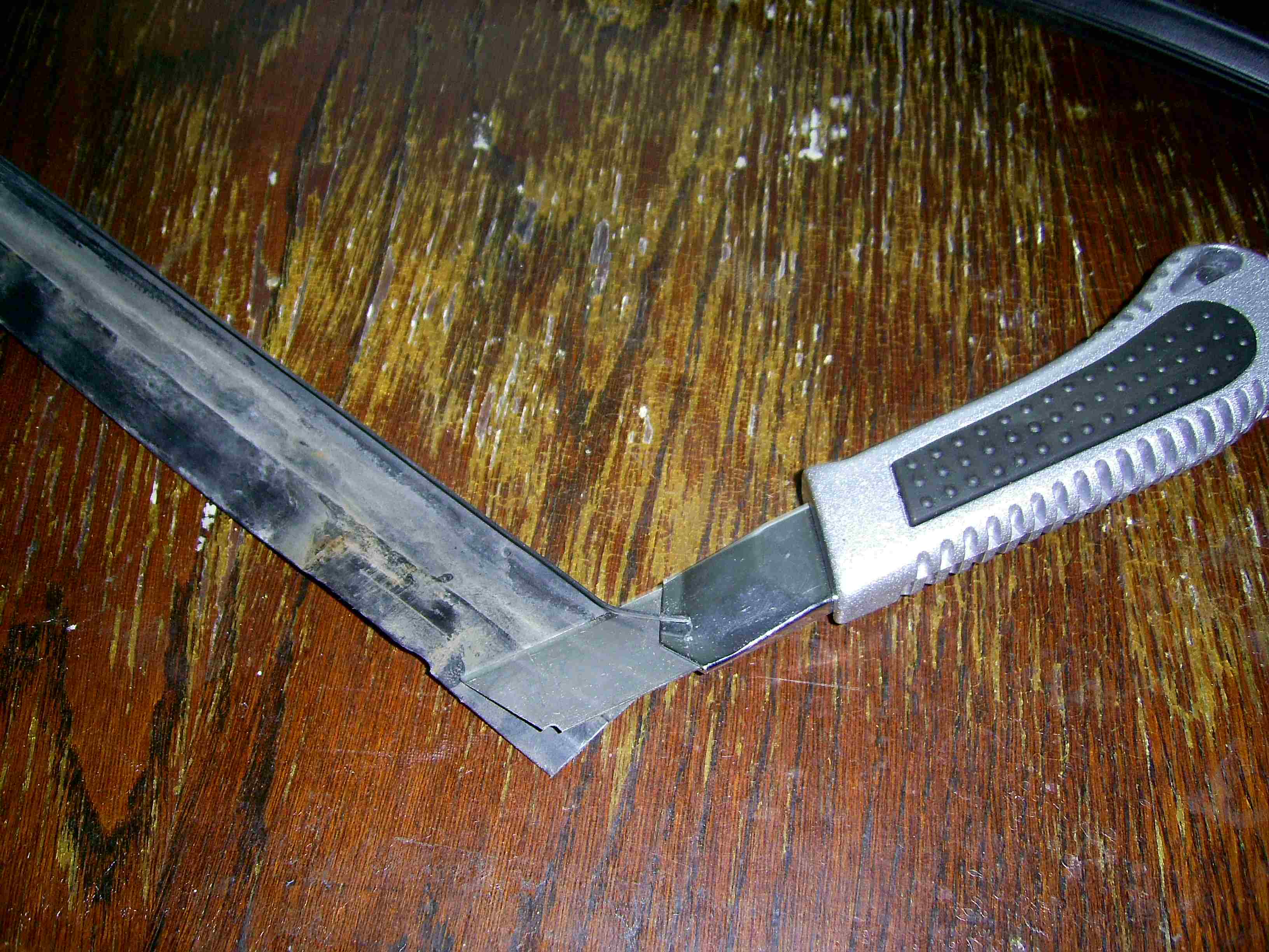

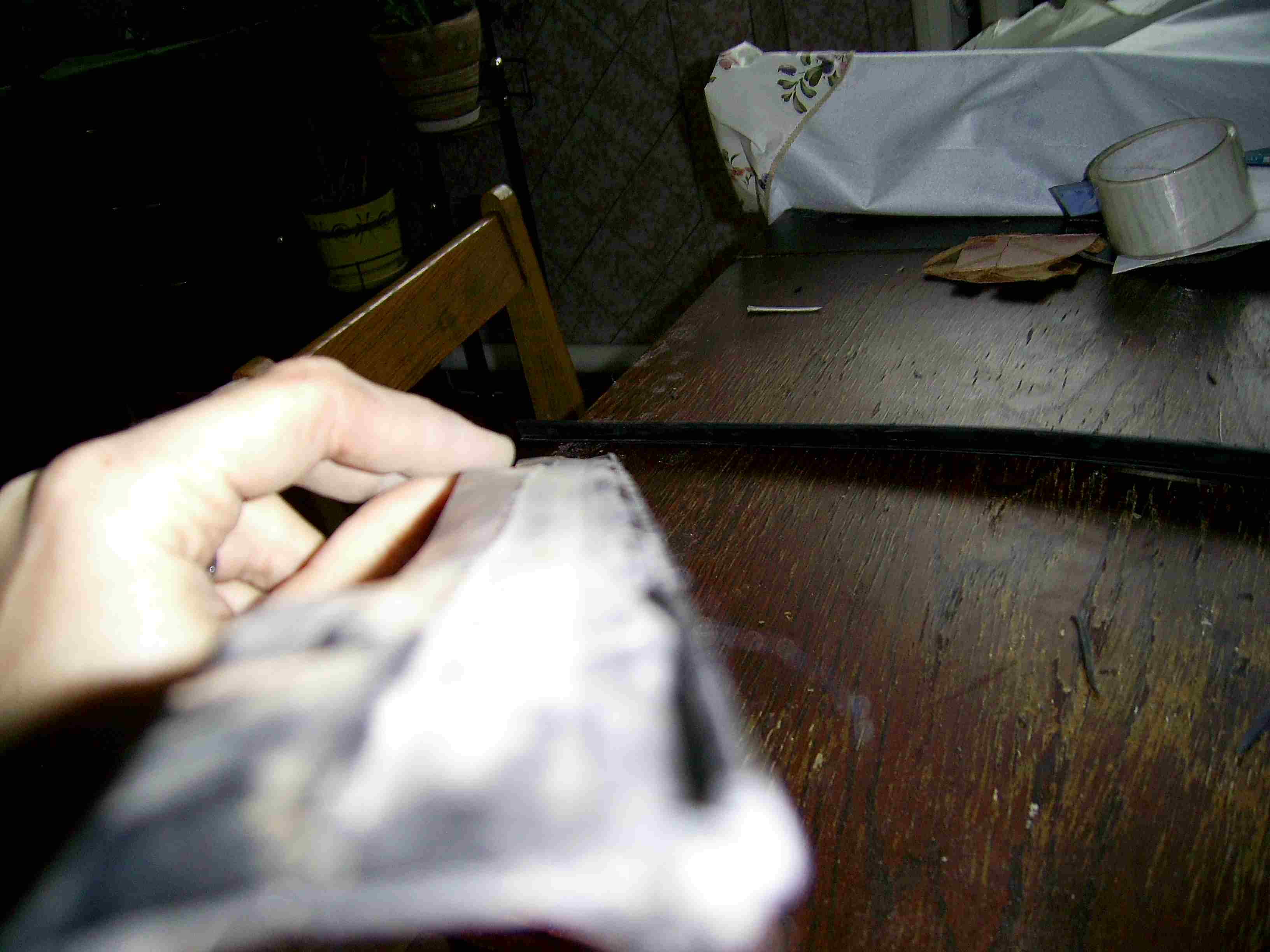

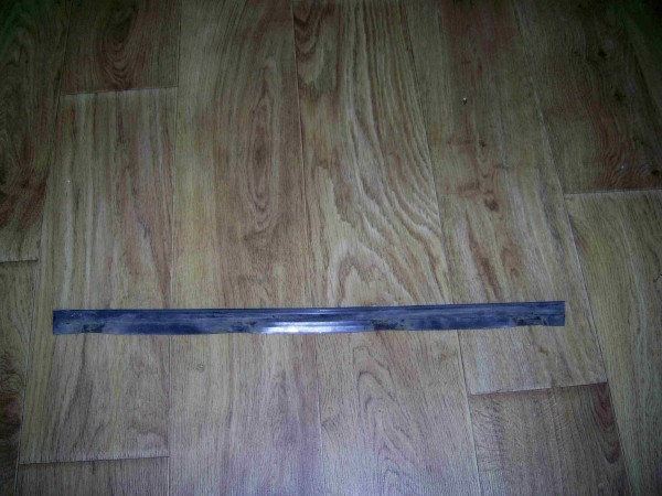

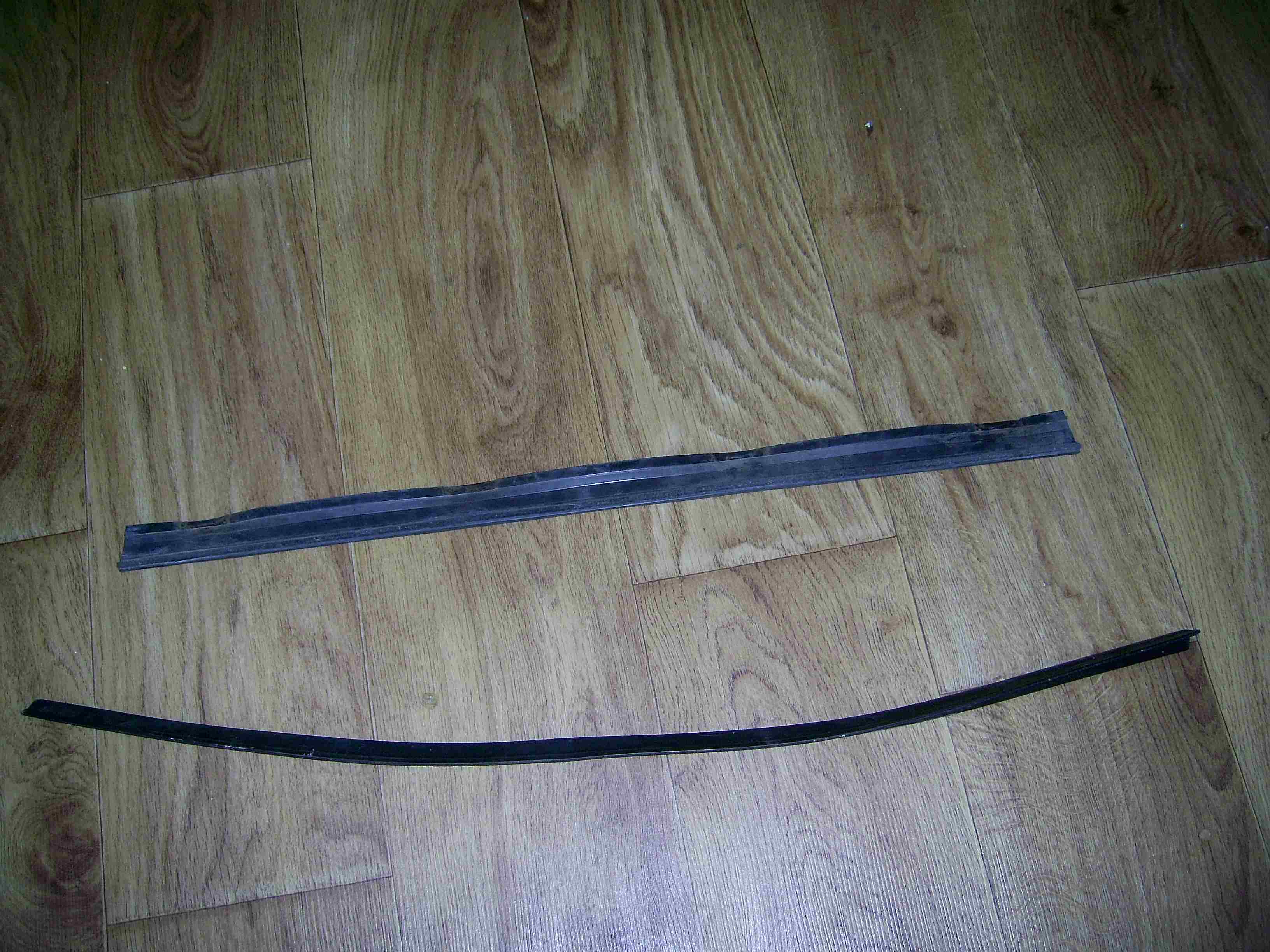

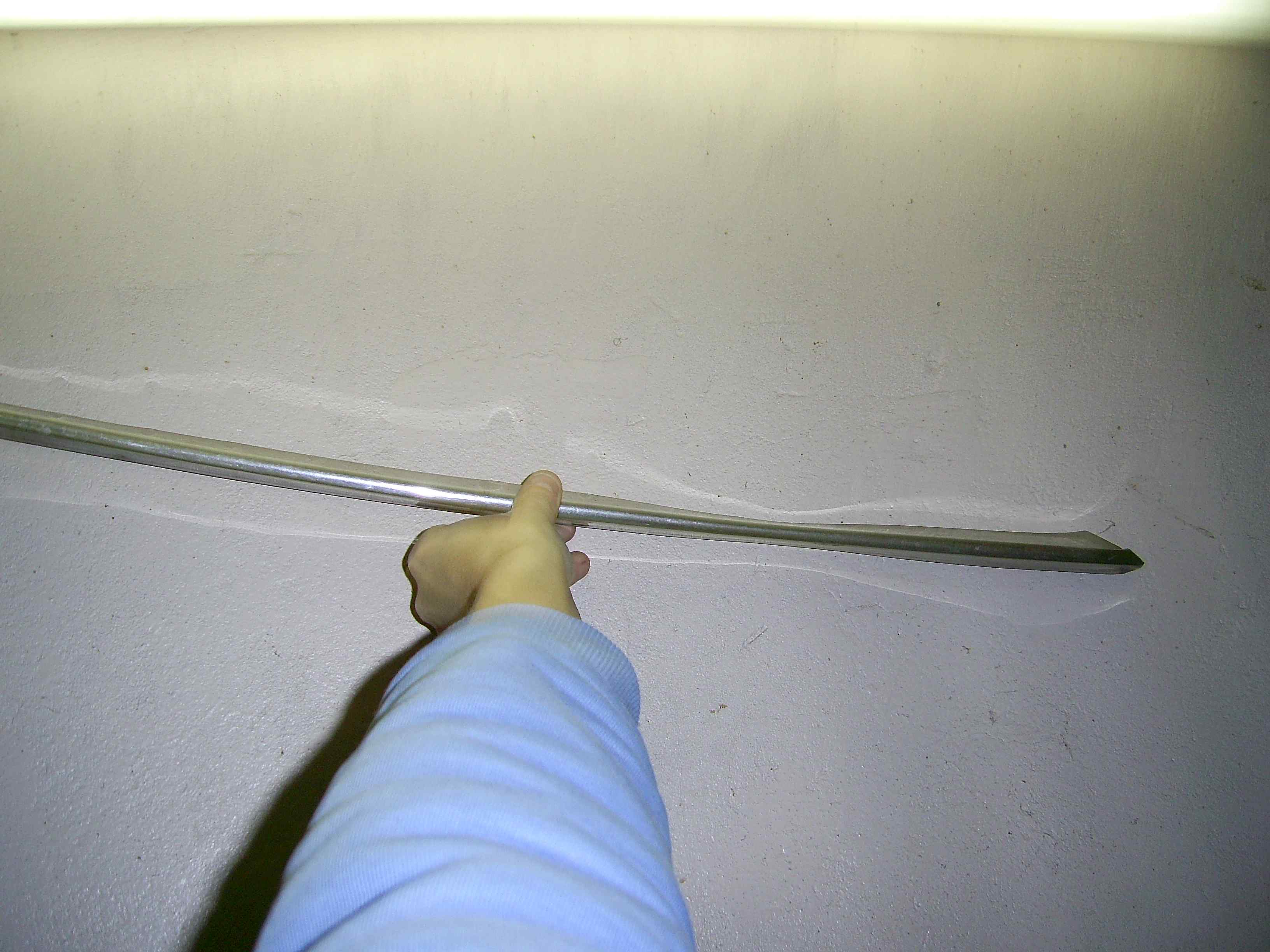

Повідомлення markitos » П'ят січня 25, 2013 11:44 am

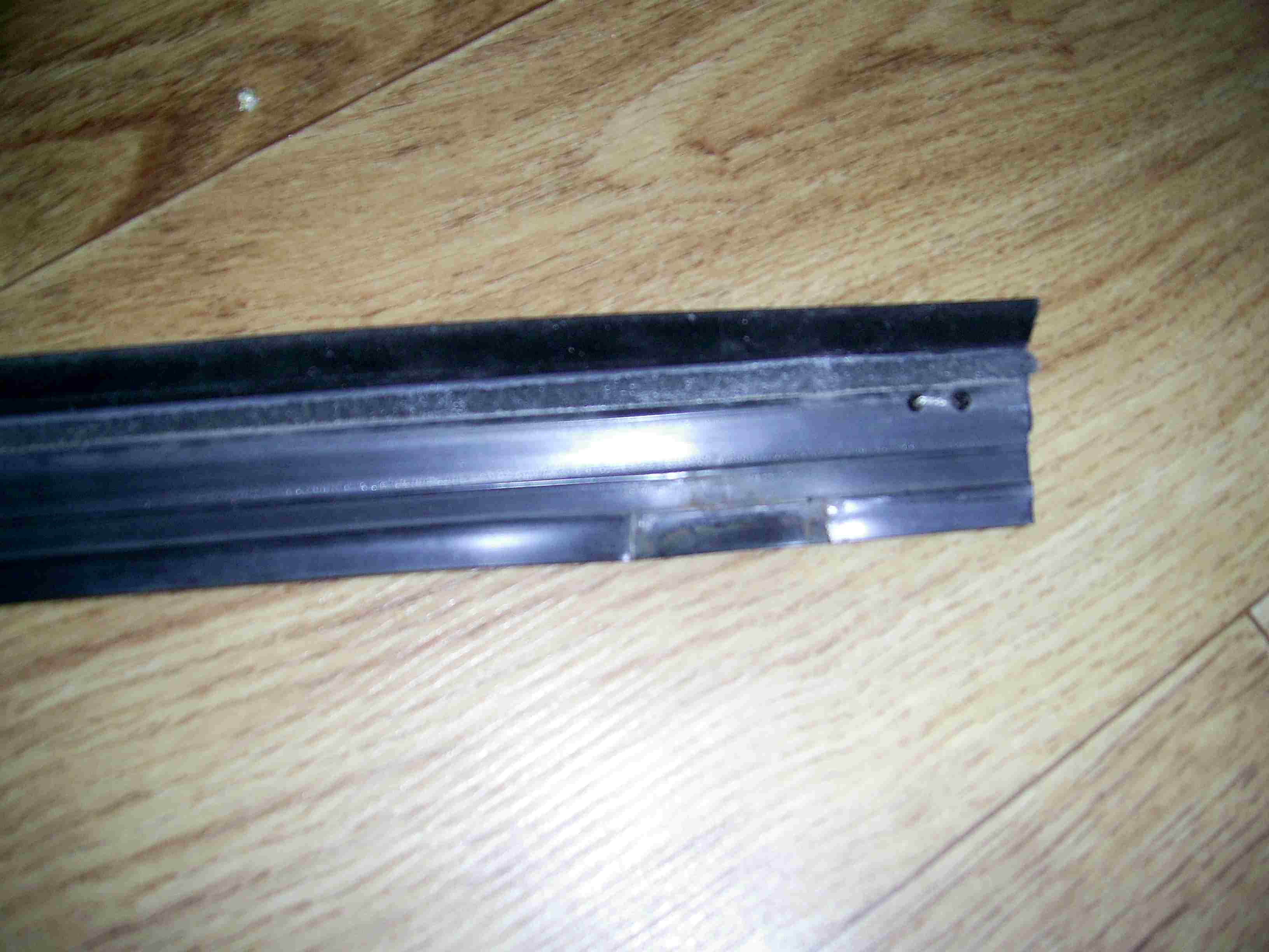

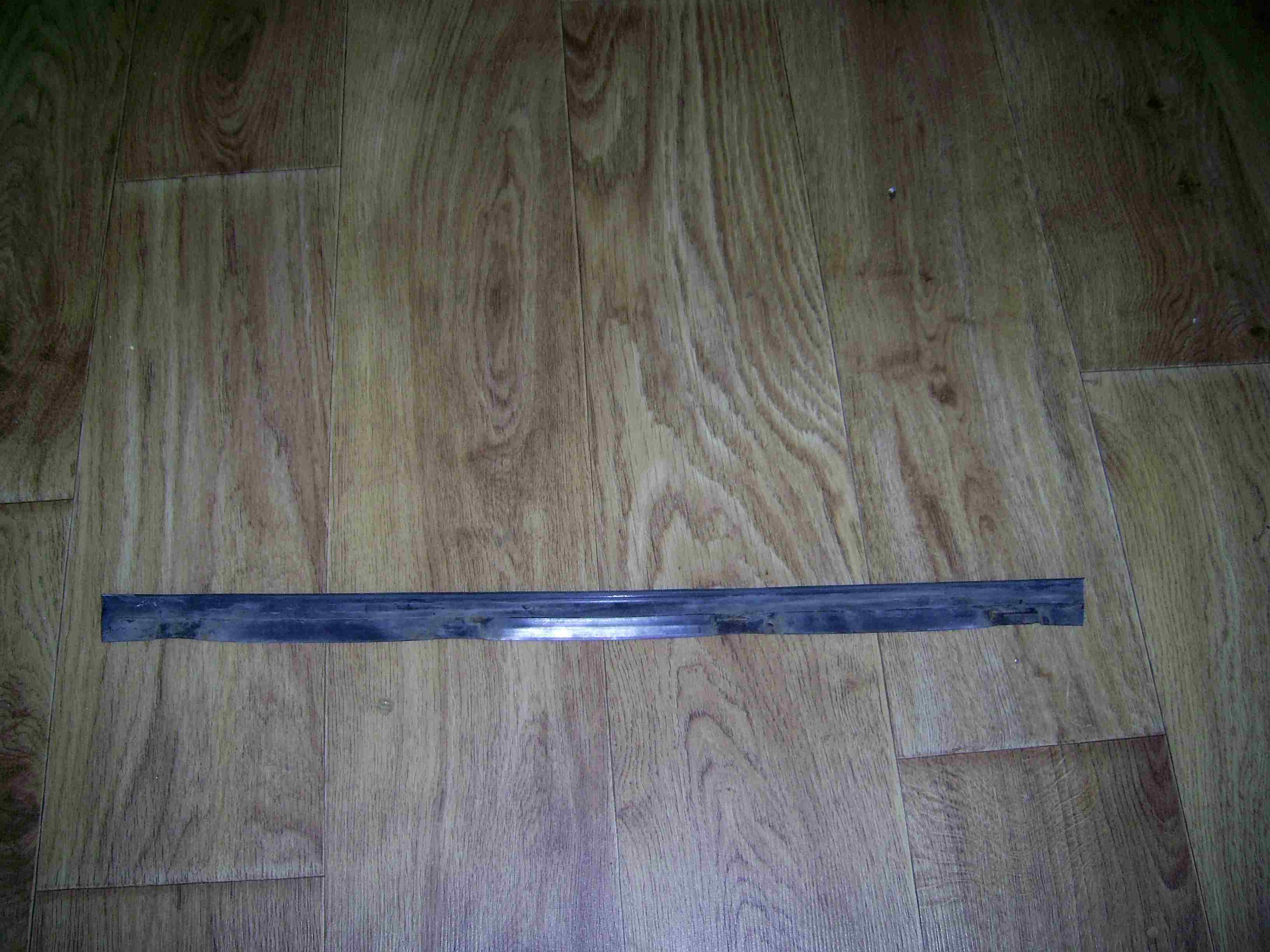

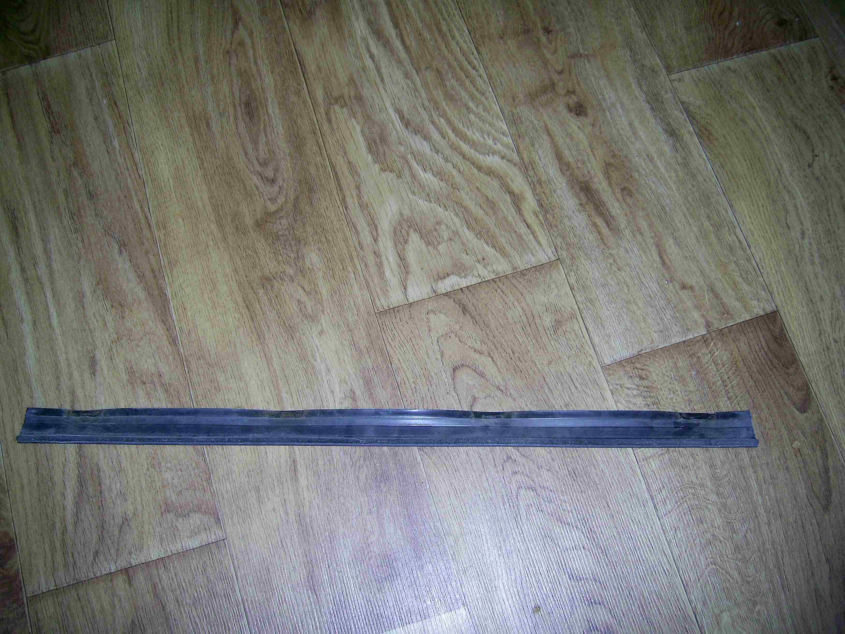

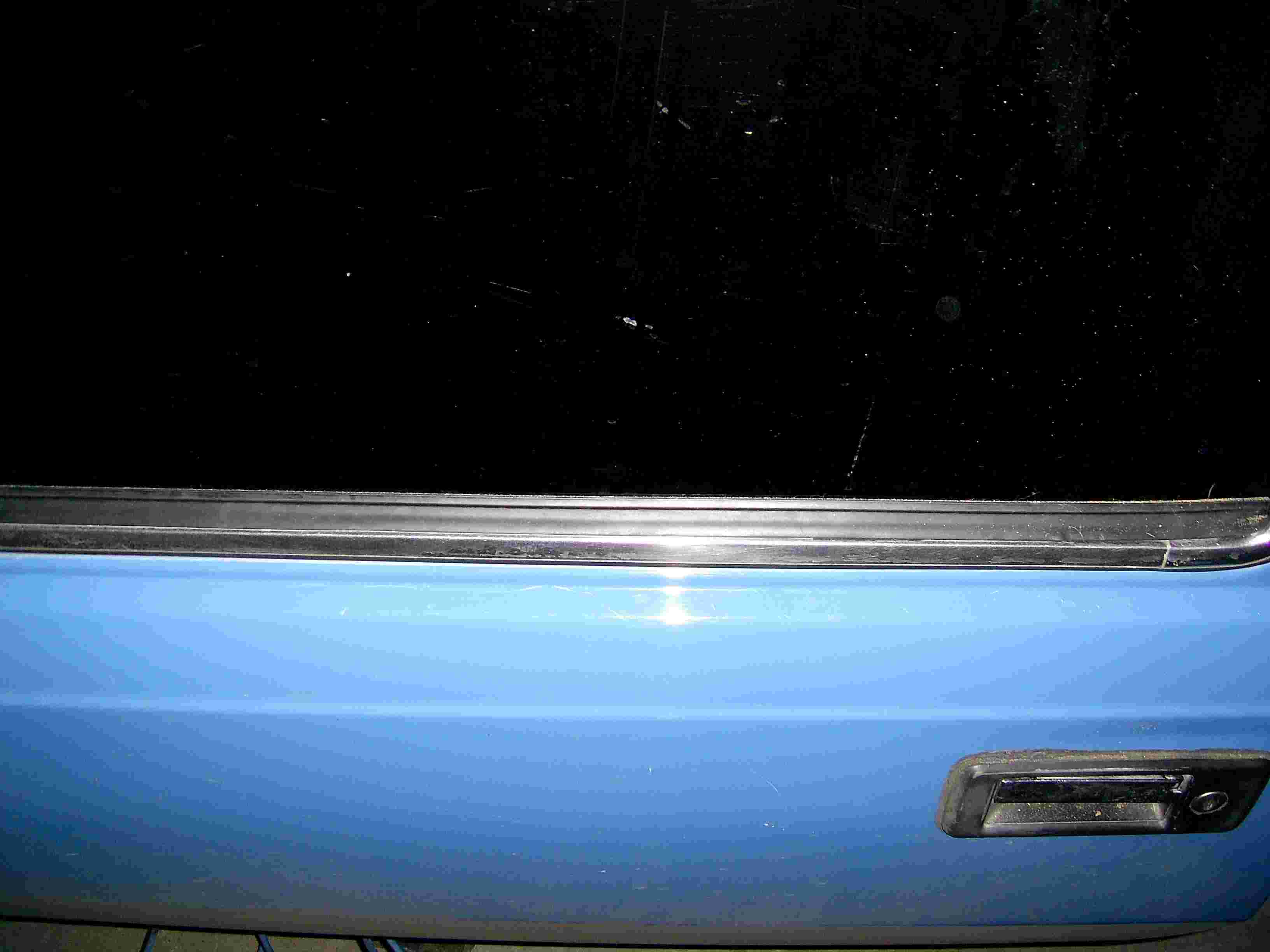

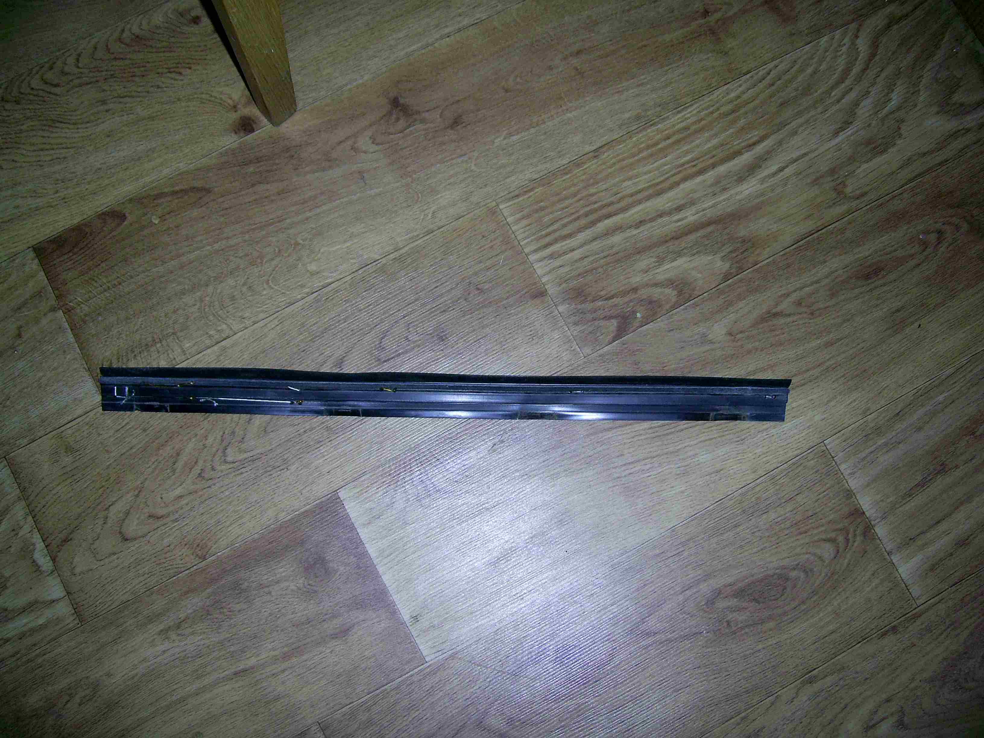

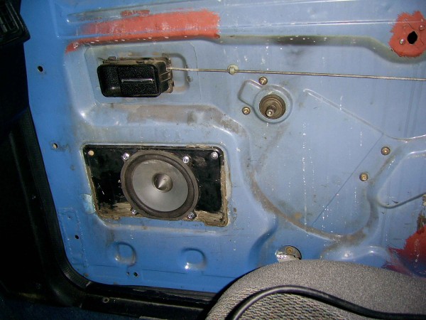

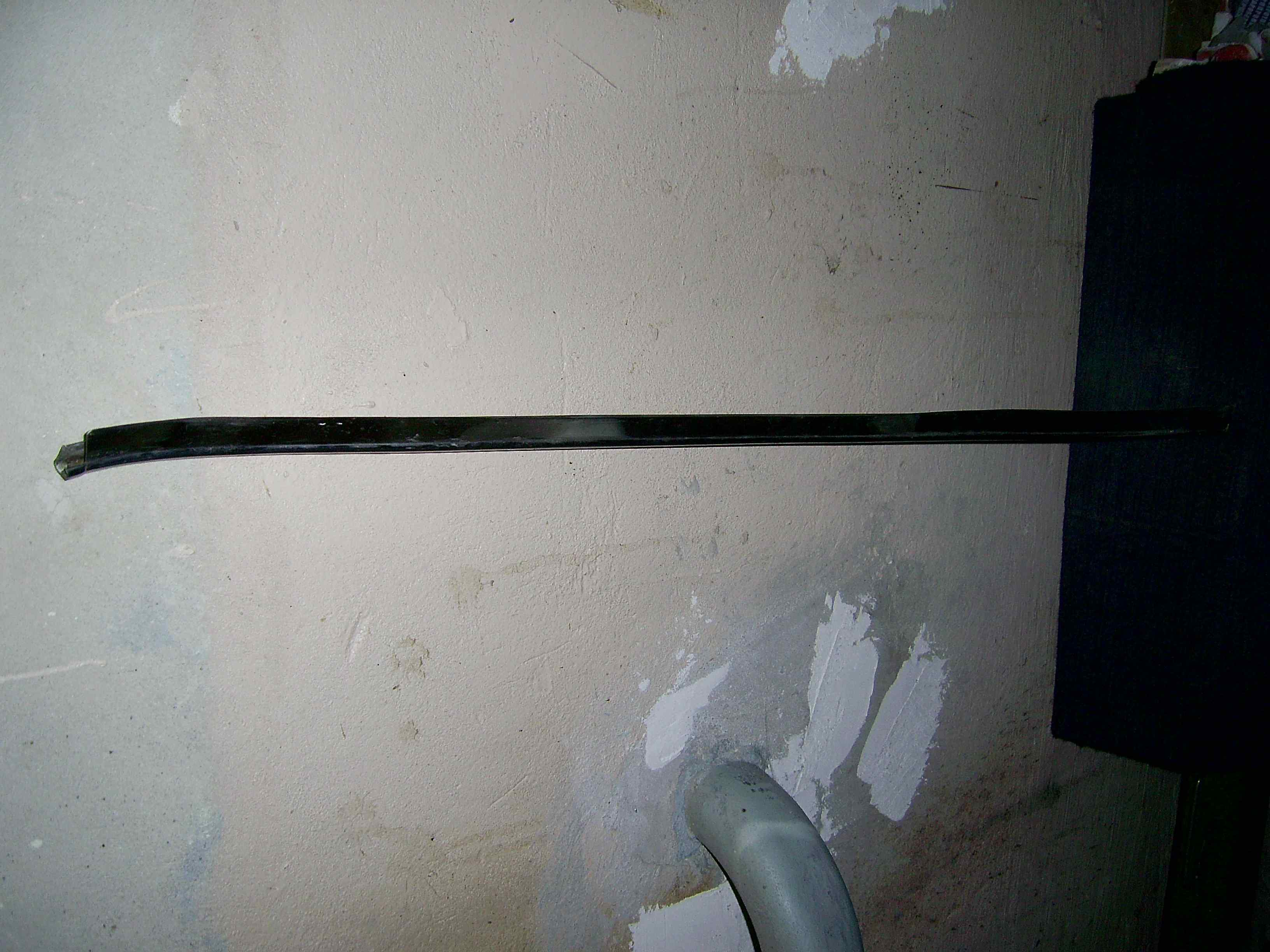

Вот фото то что получилось после небольшого ремонта, да и немного доработал то что уже сильно устарело и пришло в не годность! Например уплотнитель стекла с наружной части кузова брал от ваз 2107 немного подрезал и поставил на место! Заварил треснутое место под крепление механизмов дворников, с обратной стороны изготовил крепление усиленное и все собрал, думаю что теперь явно будет все хорошо! Поставил лобовое стекло новое так как мое прежнее было сильно поцарапанное, вставил его в прежнюю резинку! Решил вынести в двери динамики так как ранее они стояли в штатных местах переднего крыла, не давали никакого особо звучание потому что штатные места под овальные колонки на не под 130!Снял и почистил задние фары они были в ужасной грязи с внутренней стороны!

Re: Volvo 343 DL
Повідомлення zowiezo » Суб січня 26, 2013 9:50 pm
markitos написав: Например уплотнитель стекла с наружной части кузова брал от ваз 2107 немного подрезал и поставил на место!
Марк а тут можеш більш детально?, ущільнювач підходить без доробок?

Re: Volvo 343 DL
Повідомлення markitos » Суб січня 26, 2013 10:01 pm
Завтра буду дела подробно все сфотографирую и опишу!

Re: Volvo 343 DL
Повідомлення markitos » Суб січня 26, 2013 10:04 pm
Марк а тут можеш більш детально?, ущільнювач підходить без доробок?[/quote]
С доработкой, но очень хорошо становится на штатное место и при открытии стекла держится как заводская!

Re: Volvo 343 DL
Повідомлення nocomments » Нед січня 27, 2013 11:24 am
Если можно,делай фото---до и после,так более наглядно и понятно что сделано(с дыркой от дворника все так и сделано).

Re: Volvo 343 DL

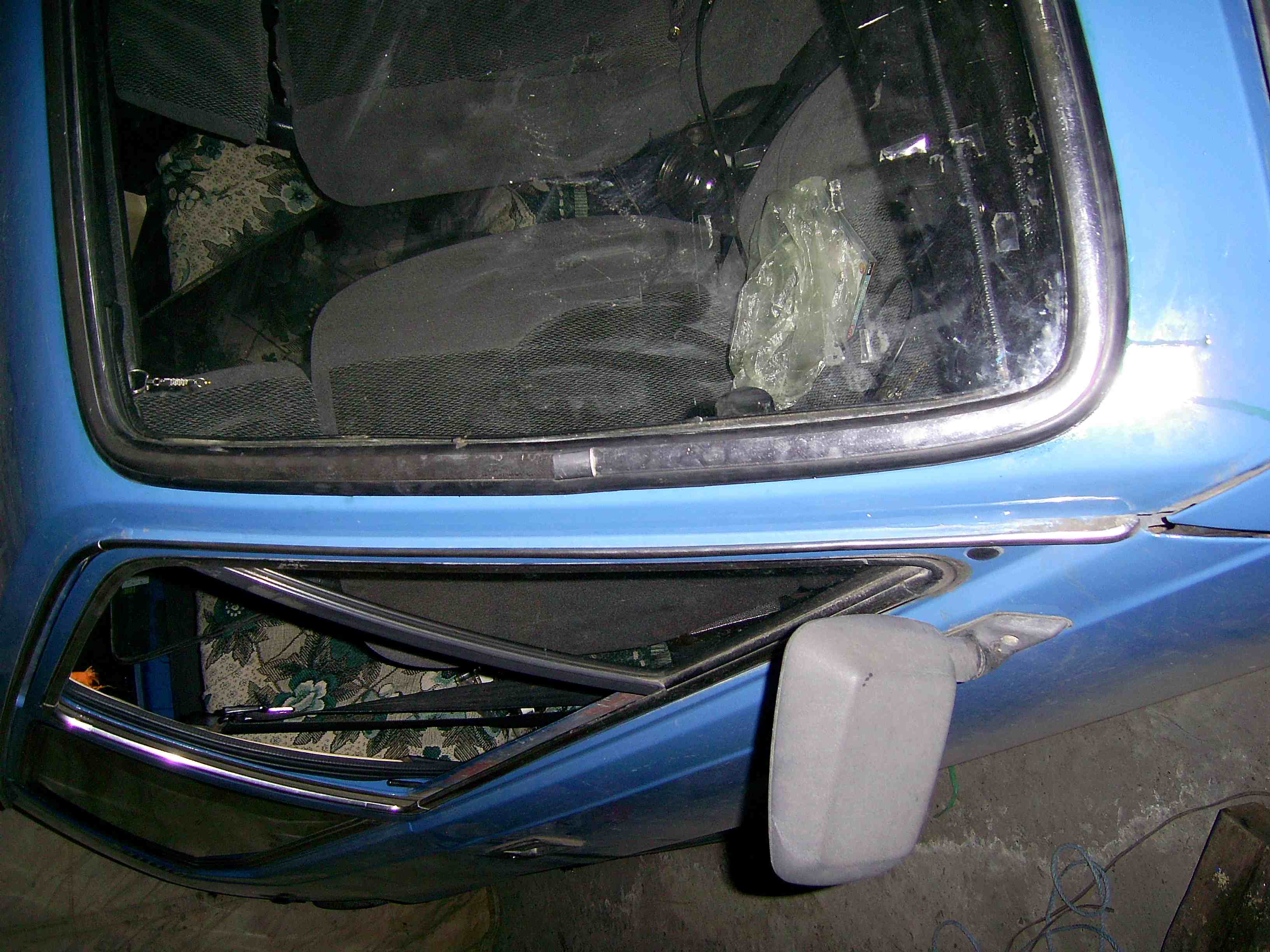

Повідомлення markitos » Нед січня 27, 2013 3:17 pm
Если бы это на ум пришло немного раньше, то вода в двери не затекала и двери были бы целее намного чем они сейчас, хоть и обработаны антикоррозийной мастикой!!!

Re: Volvo 343 DL

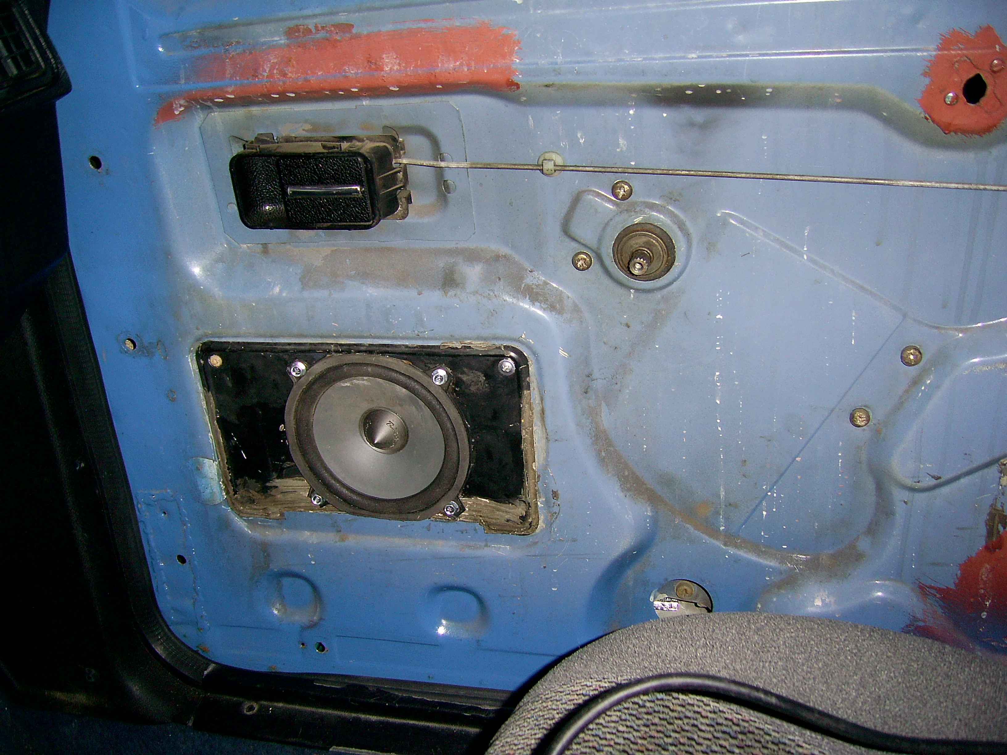

Повідомлення markitos » Пон січня 28, 2013 9:12 pm
Немного сегодня потратил времени и вот что получилось, и еще кое что сделал, но фото выложу позже, так как многое еще не фотографировал, думаю что завтра точно все закончу и по выкладываю фото!

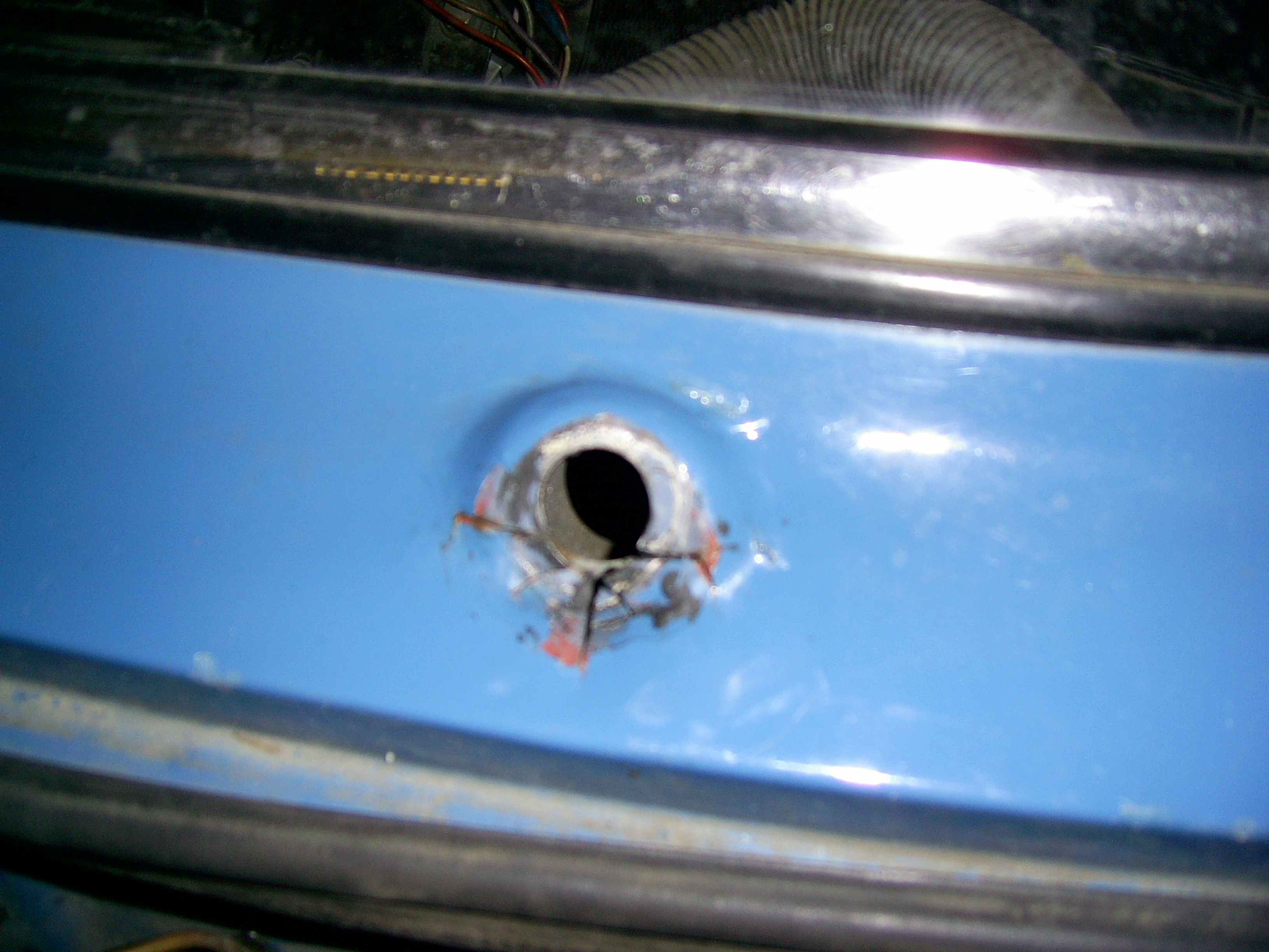

Re: Volvo 343 DL
Повідомлення markitos » Сер січня 30, 2013 11:25 am
Вчера опробовал машину после мелкого ремонта и доработки по электрической части, противотуманные фары ранее были запитаны от габаритных фар при включении, поставил дополнительный выключатель, за одно и закрыл не нужное отверстие которое появилось до меня!Перед выездом пришлось лопатой поработать так как очень много снега выпало за 2 недели пока я в гараже копался, ну вот и я на колесах немного поездил по городу и на тебе за выл вентилятор печки таким визгом и начало вонять паленым, приехал в гараж просушил немного машину начал разбирать, разобрал весь его смазал графитной смазкой она осталась после замены пыльного кожуха на рулевой рейке, собрал его и подключил в итоге все в норме работает как часики поставил его на место!сейчас нужно ехать в город вот и посмотрю как все работает на трассе живу от города в 16 км, за ночь выпал снег пока вроде не очень все почищено!

Re: Volvo 343 DL
Повідомлення lexa » Сер січня 30, 2013 11:30 am
Поставь коменты под фотками, фотки лучше на белом фоне без вспышки и побольше статического освещения- уйдут блики.
Когда то пришлось поменять моторчик , разбирал и смазывал несколько раз
Re: Volvo 343 DL
Повідомлення markitos » Сер січня 30, 2013 8:45 pm
lexa написав:Поставь коменты под фотками, фотки лучше на белом фоне без вспышки и побольше статического освещения- уйдут блики.
Зачем его менять если все можно сделать, там конструкция не очень сложная!!

Re: Volvo 343 DL
Повідомлення Serij » Сер січня 30, 2013 8:53 pm
А чем ты прикрепил бархотку к родной пласмаске? степлером или чем? вобще зачетно получилось! :D

Re: Volvo 343 DL
Повідомлення lexa » Сер січня 30, 2013 9:06 pm
markitos написав:
Угу, на 5или6 раз плюнул и поменял
Re: Volvo 343 DL
Повідомлення markitos » Пон лютого 11, 2013 10:51 am
Serij написав:А чем ты прикрепил бархотку к родной пласмаске? степлером или чем? вобще зачетно получилось! :D
Нитью капроновой крепил, а дырочки прожигал паяльником чтоб потом не было трещин!

Re: Volvo 343 DL
Повідомлення markitos » Пон лютого 11, 2013 10:54 am
Когда мыл машину под напором струи больше дал на резинки, ни одной капли не попало во внутрь двери, очень хорошо получилось, жаль только что не придумал это немного ранее!

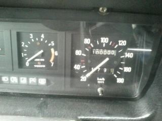

Re: Volvo 343 DL

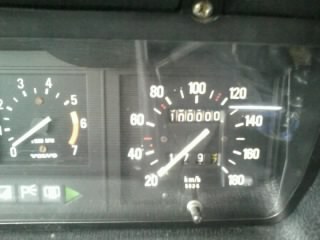

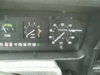

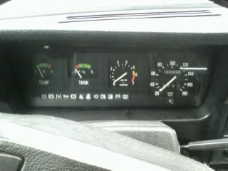

Повідомлення markitos » Сер березня 27, 2013 12:46 pm
Проехал я на своей машине 100000 км за бортом,4 года эксплуатации в разную погодную ситуацию, и разную среду обитания! Нигде не подвела всегда добирались с ней домой.
Отличная машина, главное требует понимания и ухода, становится наверное уже редким автомобилем наших дорог! достается и присматривают за ней только ценители качества и ее характеристики!
Сбрасывал спидометр как ее купил так как хотел начать с нуля, всего она прошла 350000 км! Очень доволен что взял вольву, ни разу не пожалел о своем выборе, и материальных затрат!!!
Во многом приходится все делать самому так как на СТО могу еще что нибудь на рушить тогда ремонт обойдется в копеечку если найдешь причину!
На данный момент требует замены тормозных колодок, замены топливного насоса (скорей всего буду ставить электрически), Замена тосола, замены масла!!!
Кто ставил электрический может подскажите как и что для этого нужно, всегда буду рад предложениям!!!

Повідомлення markitos » Сер березня 27, 2013 12:47 pm
Чуть и не проехал этих долгожданных показателей! погодка только подкачала долгожданная весна!
