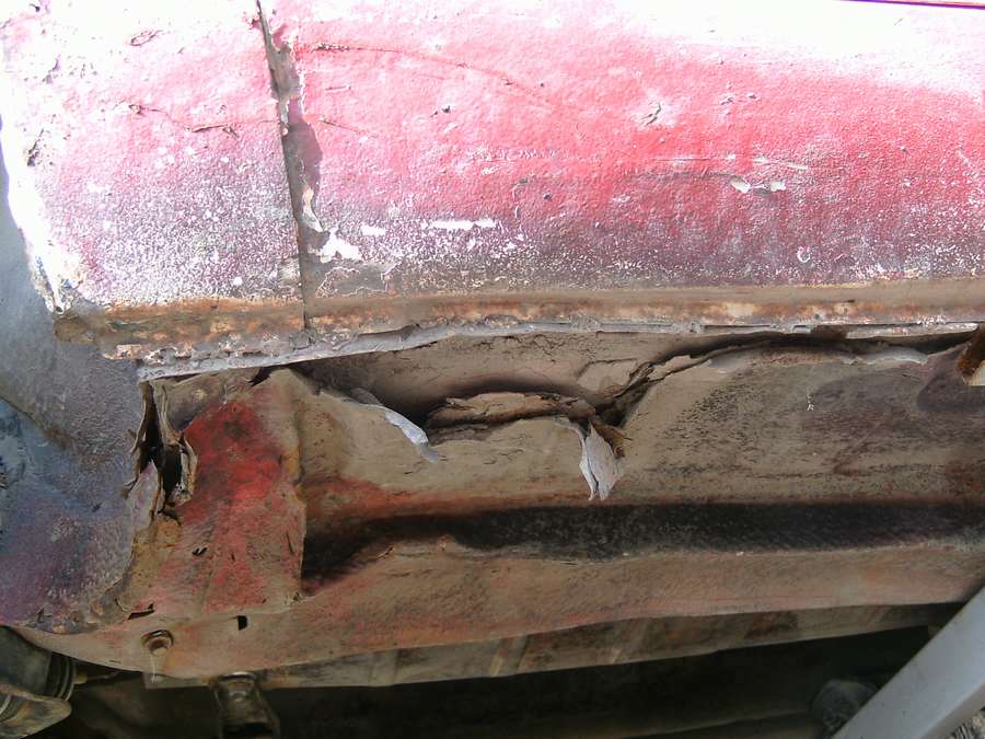

Повідомлення Vladizlav » П'ят липня 12, 2013 10:49 pm

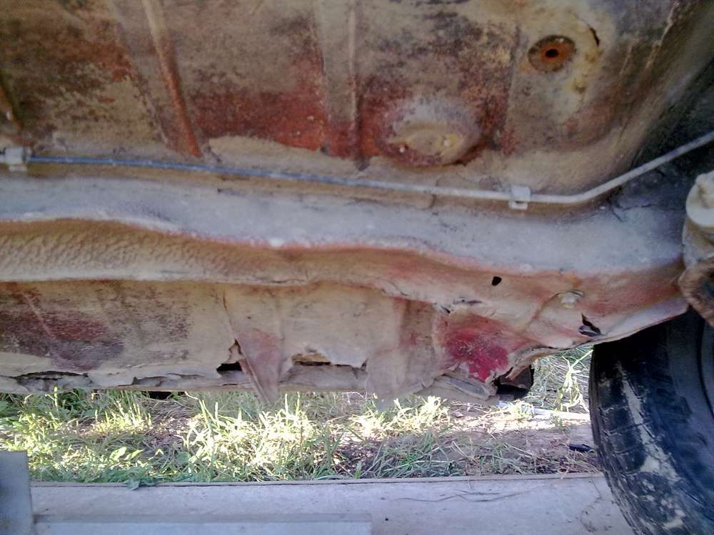

Timelife написав:Грунтовно ти вирішив до цього діла підійти) Судячи по опису, не все так страшно? Зробиш кузов і буде ляля!
Я ще перед не починав :(
Ліва сторона. Суттєво не розчищав. Піддомкратник лежить в гаражі.
Як короб рівняти ще не вирішив. Напевно треба паливні трубки витягати.

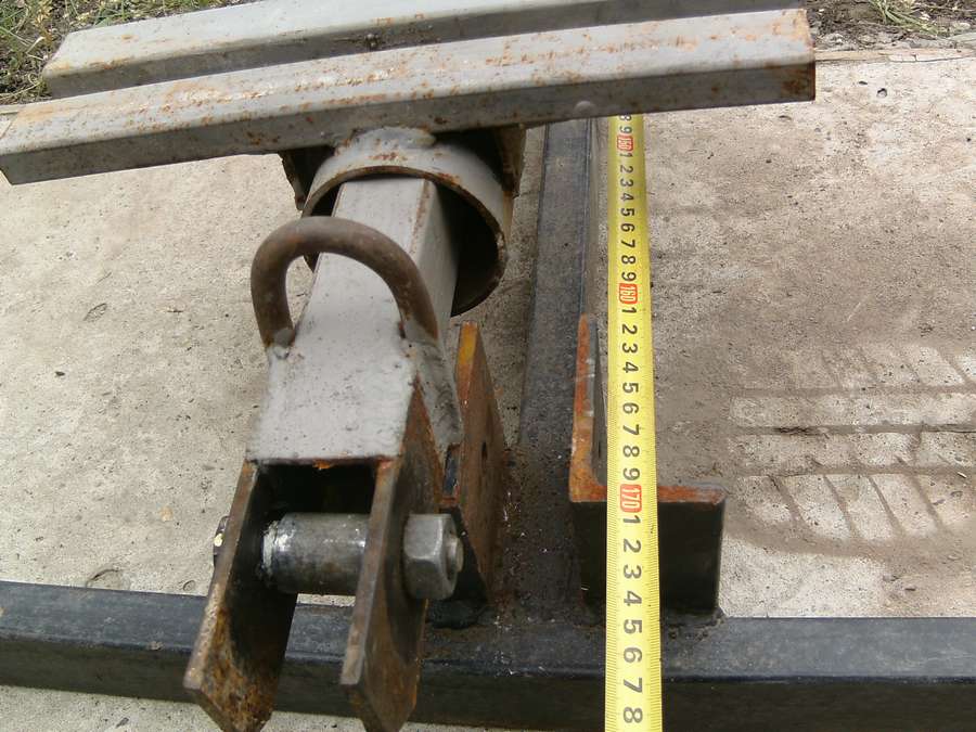

Повідомлення Vladizlav » Нед липня 14, 2013 1:03 pm

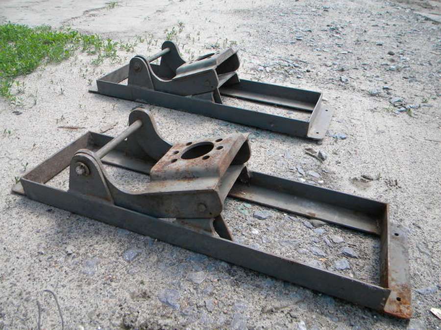

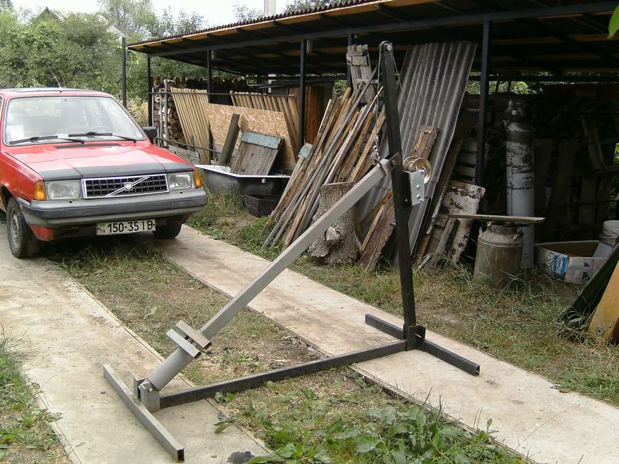

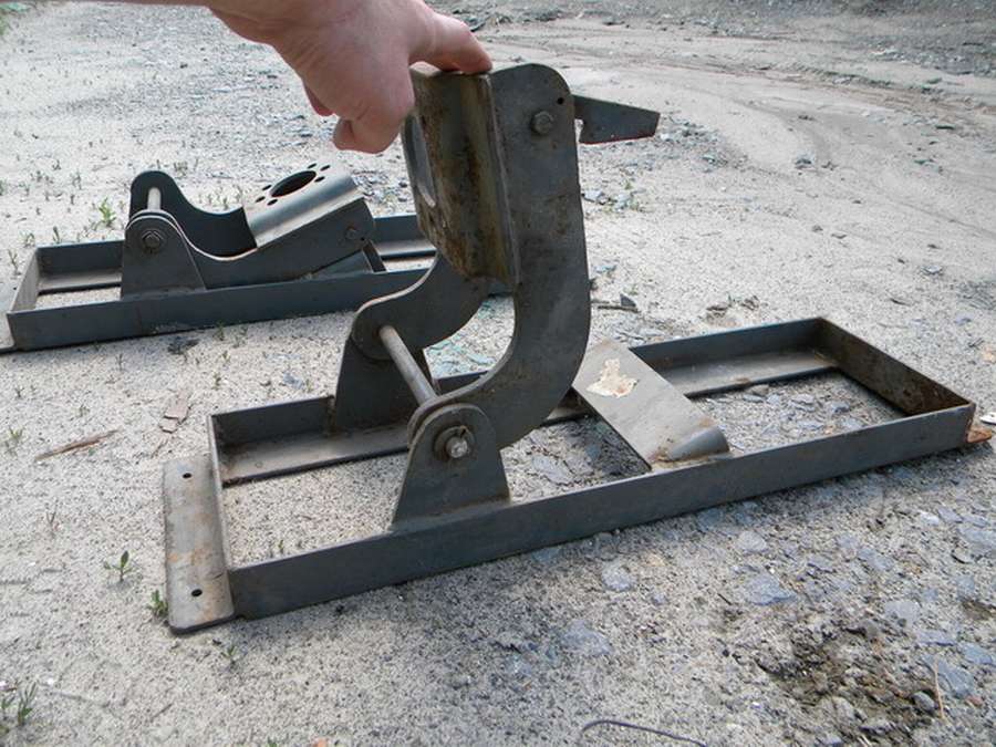

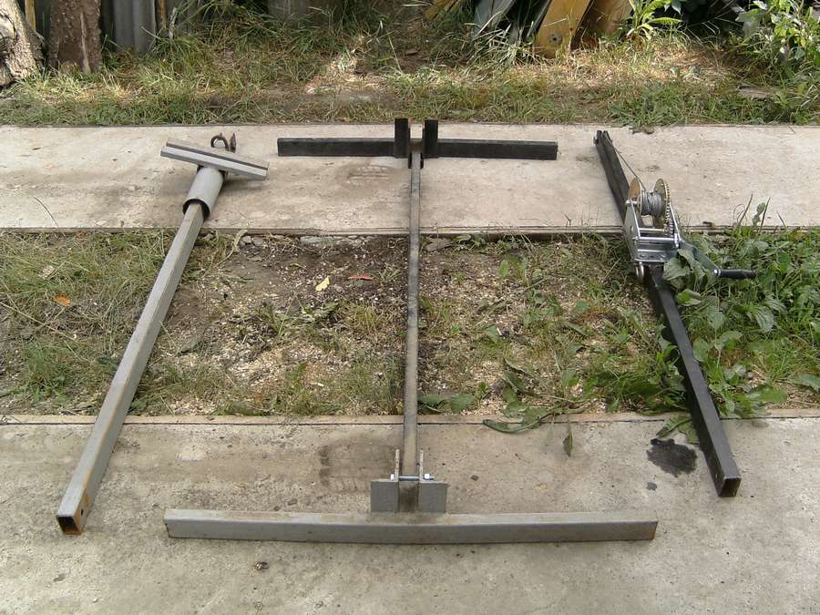

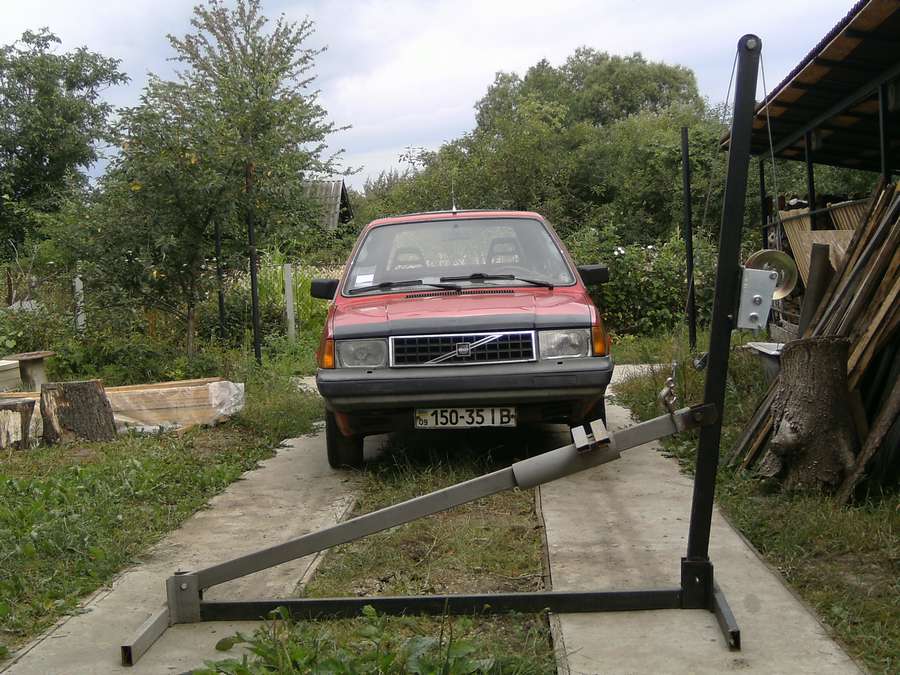

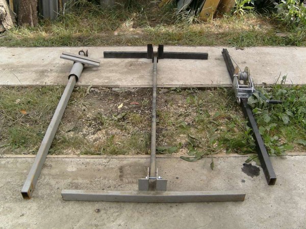

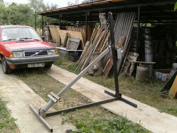

За численними проханнями одноклубників -- перекидувач для автомобіля детальніше.
Основа, лижа та лебідка.
Зберігаю в розібраному стані, тому різні кольори. Хоча різниці нема (як виявилось).
Практика показала, що лижу треба вкоротити -- тяжко піднімати на початковому етапі. Але все одно -- піднімаю машину сам без сторонньої допомоги.
Лебідку варто брати 5-тонку.

Повідомлення Vladizlav » Нед липня 14, 2013 1:08 pm
Для більшої зручності можна використовувати такі (зараз в мене нема)
Ставляться замість коліс.
Бомба.

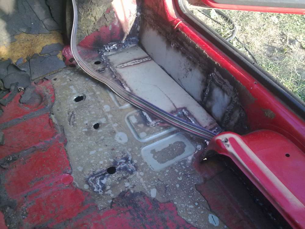

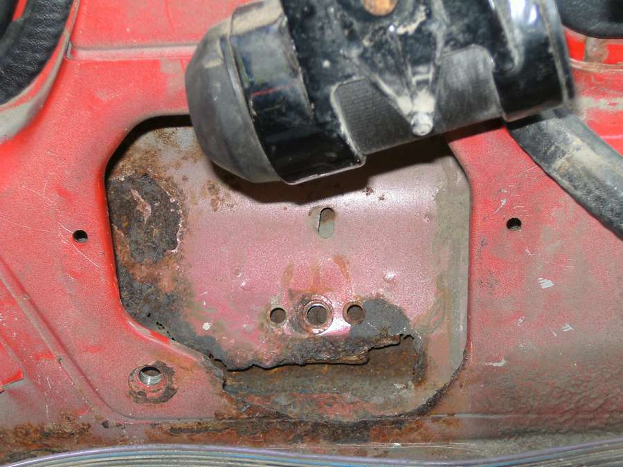

Повідомлення Vladizlav » Вів липня 16, 2013 10:05 pm

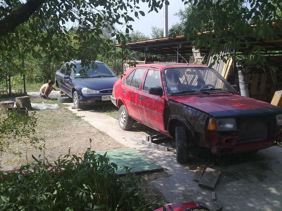

Продовжую.
Розібрав салон, почав праву сторону. Не піднялася рука сфотографувати "до". :o
Це вже в процесі, коли не так страшно ...
На метал пішов щит електричний ЩРНП. Вариться непогано.
Залишилось ще таке
Повідомлень: 1888

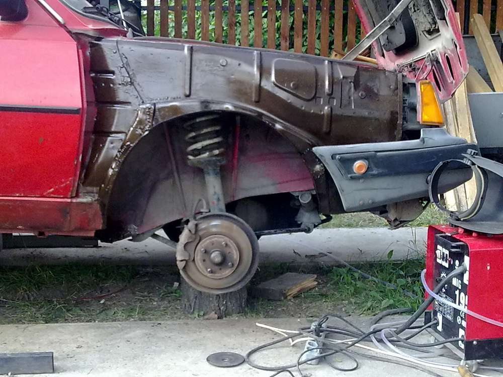

Повідомлення Vladizlav » Сер липня 17, 2013 9:51 pm
Щось я думав -- ремонт скоріше піде :(

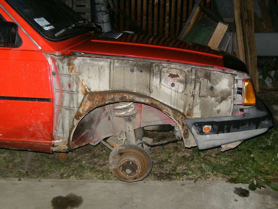

Добрався до крила. Під ним роботи небагато. Більше з рихтовкою самого крила.
Треба фару на чоло, щоб і вночі працювати :-D
Повідомлень: 1888

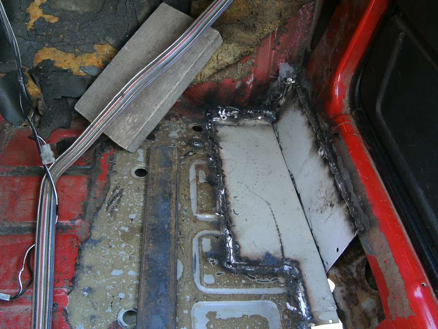

Повідомлення Vladizlav » Суб липня 20, 2013 7:58 pm
Якщо нікому не цікаво, як знімав крило без дверки (для мене було цікава задачка)-- йдемо далі.

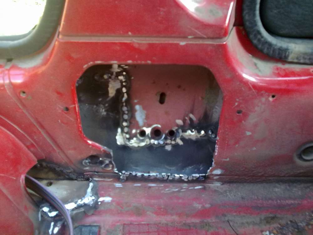

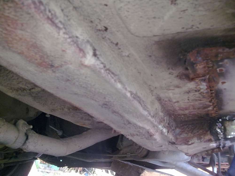

Доварив підлогу (днище) правої сторони + поріг зсередини і ззовні.
Вирівняв короб.
Для порівняння -- зліва трохи пом"ятий.
Запускаю "Велкором"
Під крилом заварено 6 дірок ...
Повідомлень: 1888

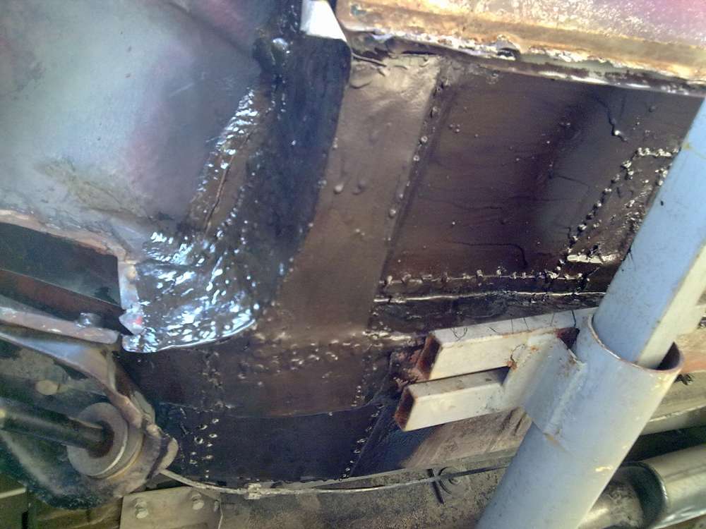

Re: Дизельна красуня
Повідомлення Vladizlav » Нед липня 28, 2013 12:29 pm

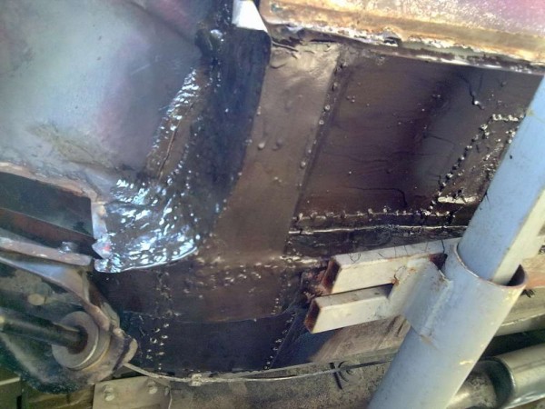

Тиждень роботи минув.
Як було "до" -- на фотках вище ...
Заварив днище, вирівняв короб, обробив велкором. Для вирівнювання короба різав лючок з салону. Замінив трубки подачі палива -- знайшов з"єднання обох трубок (гріхи попереднього власника). Поріг лівий ззовні ще не починав.
На черзі -- передок.
Повідомлень: 1888

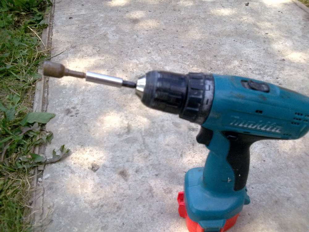

[quote="Vladizlav"]Якщо нікому не цікаво, як знімав крило без дверки (для мене було цікава задачка)-- йдемо далі.
Чому,дуже цікаво,якщо не важко,трошки детальніше про цей процес...
Повідомлення Vladizlav » Нед липня 28, 2013 8:47 pm
Стандартні ключі-головки не допомагають -- точніше не влізають.
Для полегшення задачі -- можна відкрутити обмежувач відкривання дверей. Дверка відкриється більше і дасть доступ до трьох "важких" болтів. Але в одній дверці саме відкрутити цей обмежувач стало проблемою -- стало провертати головку. Тому середній болт крила відкрутив зсередини, плоскогубцями.
Всі решту болти відкрутив, використовуючи насадку для будівельних шурупів+подовжувач.
Фото з телефону, сорі. Принцип, думаю, зрозумілий.

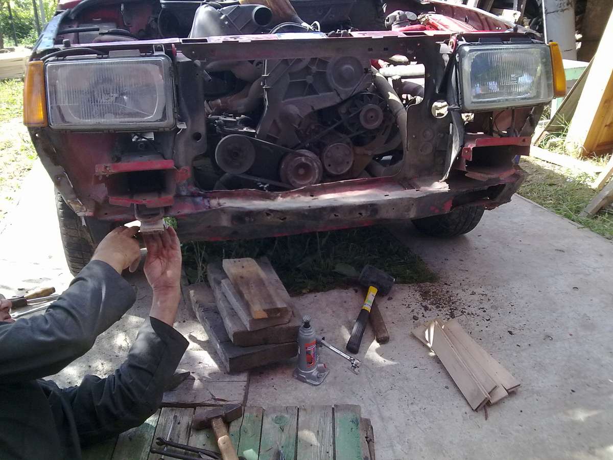

Повідомлення Vladizlav » Суб серпня 03, 2013 10:38 pm
Почав роботу над передком.
Губа вдавлена всередину на 4 см. Варвари .. :viking:
Як виявилось -- була і бита, і мальована, під бампером потьоки.

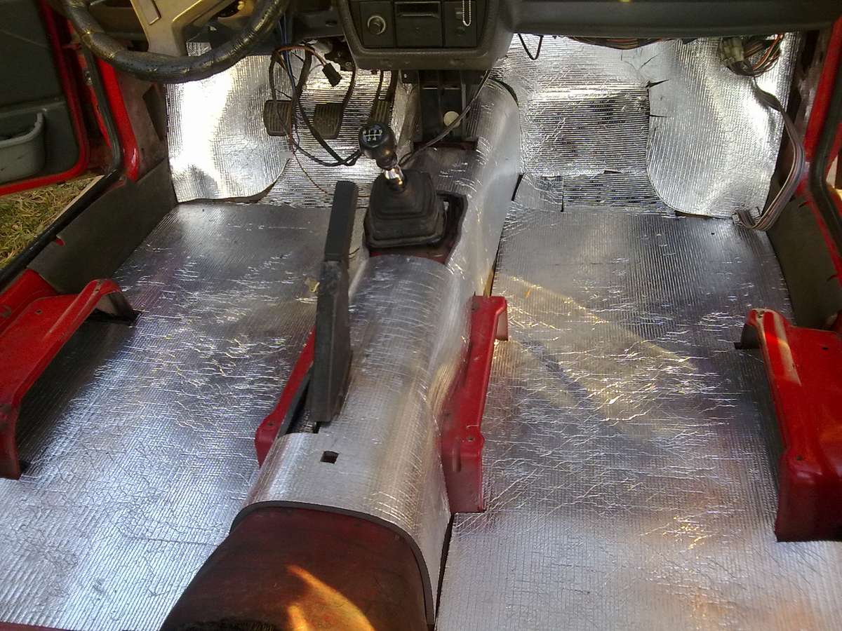

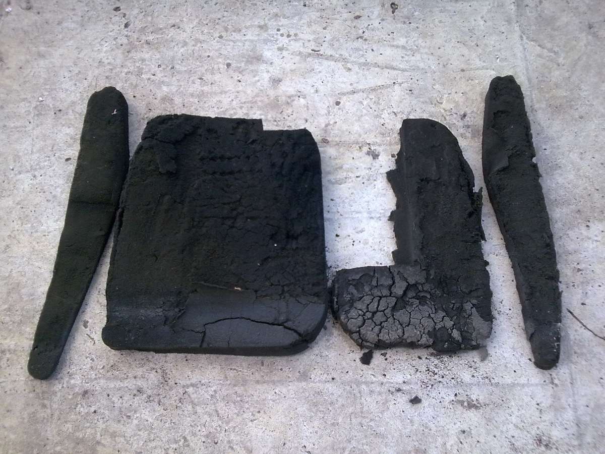

Повідомлення Vladizlav » Нед серпня 04, 2013 10:28 pm
Продовжуєм ремонт.

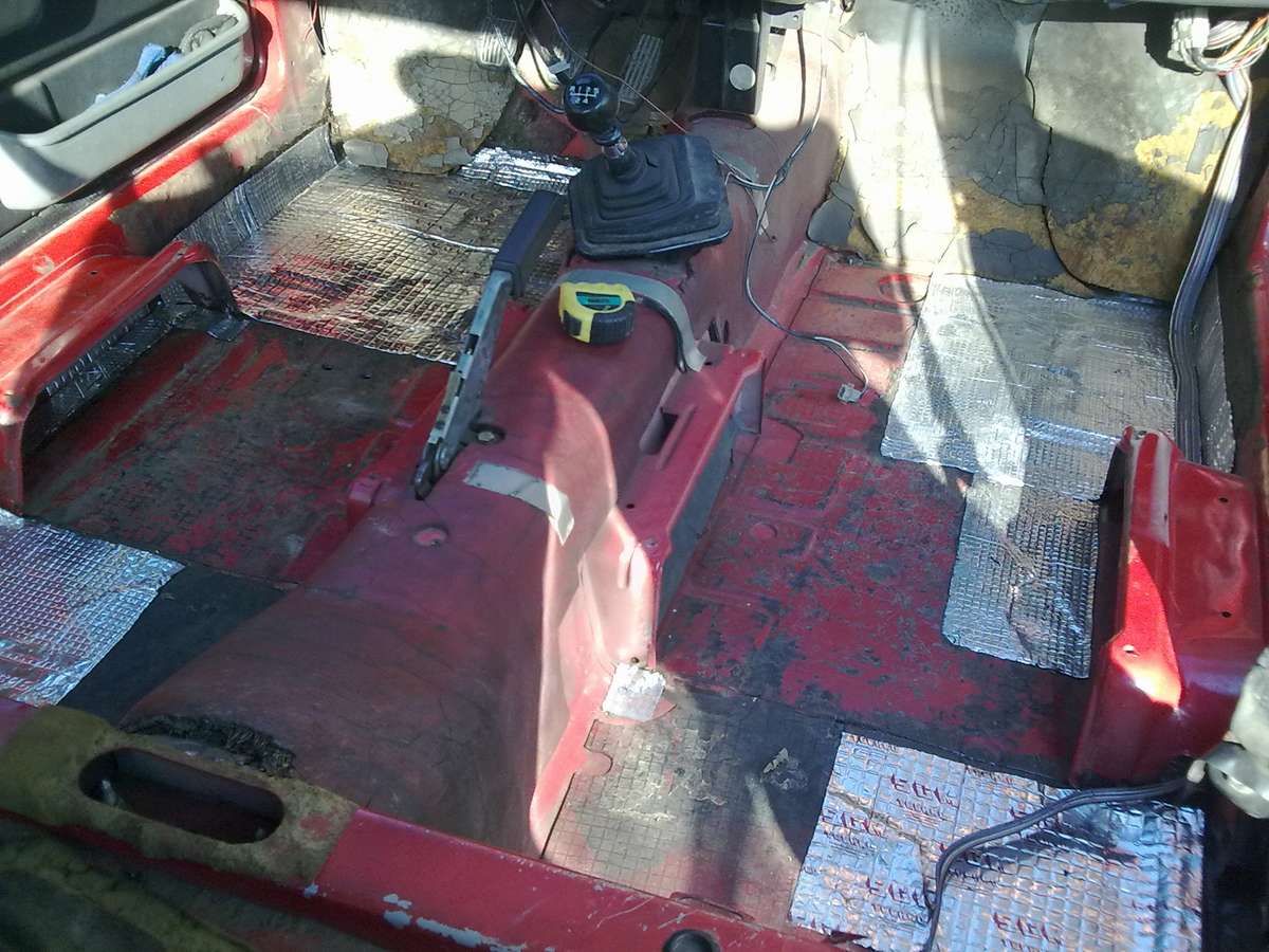

Хоч тесть був проти -- відновив антивібраційну ізоляцію. 150 грн.
Потім застелив стандартними ковриками (поролон і зверху гума).
Наскільки мені відомо -- поролон поганий звукоізолятор. Тому взяв штурмом Епіцентр. Результат на форто. 200 грн

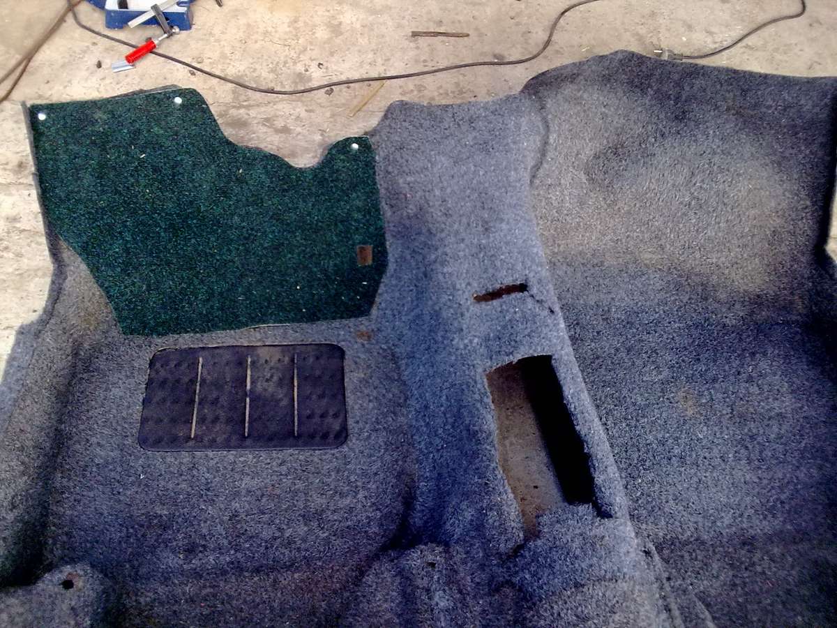

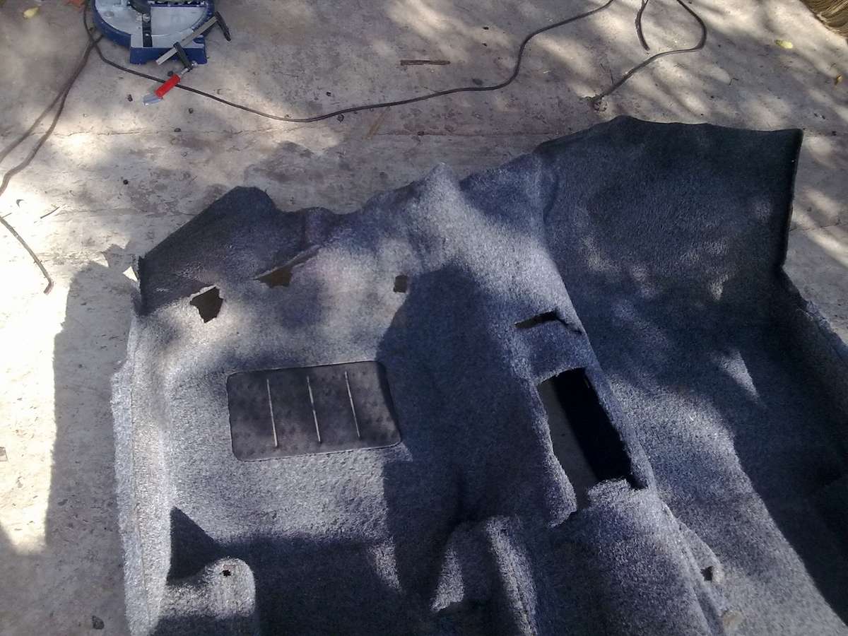

Тепер черга килима.
Стан плачевний.
Проблему вирішив кардинально і грубо.
За колір не критикуйте. Замінити просто.
Повідомлень: 1888

Повідомлення Timelife » Пон серпня 05, 2013 9:03 pm
після штурму епіцентра трофеєм що виніс?) (як називається, товщина, як клеїв:))
з вигляду - досить таки товстеньке і пристойне, по ідеї має бути набагато тихіше
Timelife
Повідомлень: 1172
Звідки: Ровно
Автомобиль: Volvo 340 DL 1,6D
Повідомлення Vladizlav » Пон серпня 05, 2013 10:15 pm
Ізофол, якщо не помиляюсь. Там цілий відділ з шумоізоляціями.
Вибрав фольговану 10 мм, клеїв на аналог 88 клею (придбав в магазині "все для капців" 0,5л) -- пішло 2м погонних+1м під задню сидушку.
Під капот трохи дешевша (меньший показник шумозатримання), теж фольгована, буду клеяти в 2 шари.
Також в багажник.
Дверки вже зашумлені 5мм на самоклеючій основі.
За відчуття скажу, коли поїду, але після зашумлення задньої полки стало комфортніше.

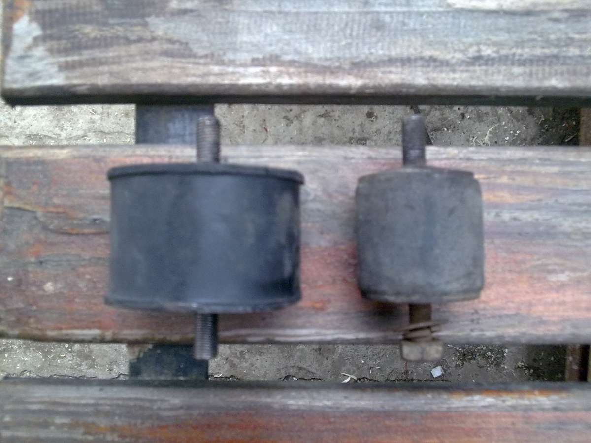

Знайшов подушку двигуна.
Нива. 25 грн

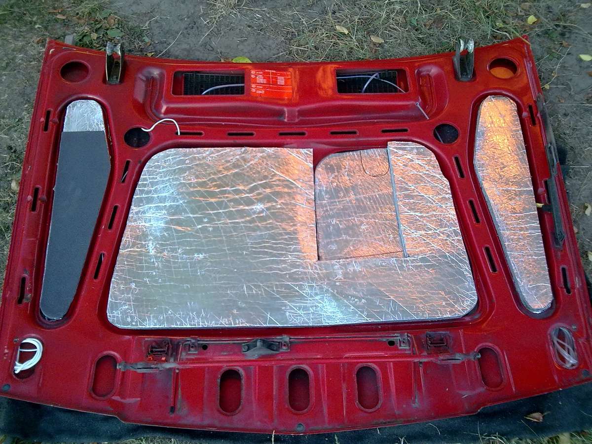

Повідомлення Vladizlav » Вів серпня 13, 2013 4:39 pm
Продовжую працювати з шумкою.
Стара шумка на капоті прийшла в плачевний стан.
Обклеїв тим самим, що і салон, але в 3 шари.
Клей "88"=1літр
Заодно вставив форсунки омивача скла (штатні погано працюють)
