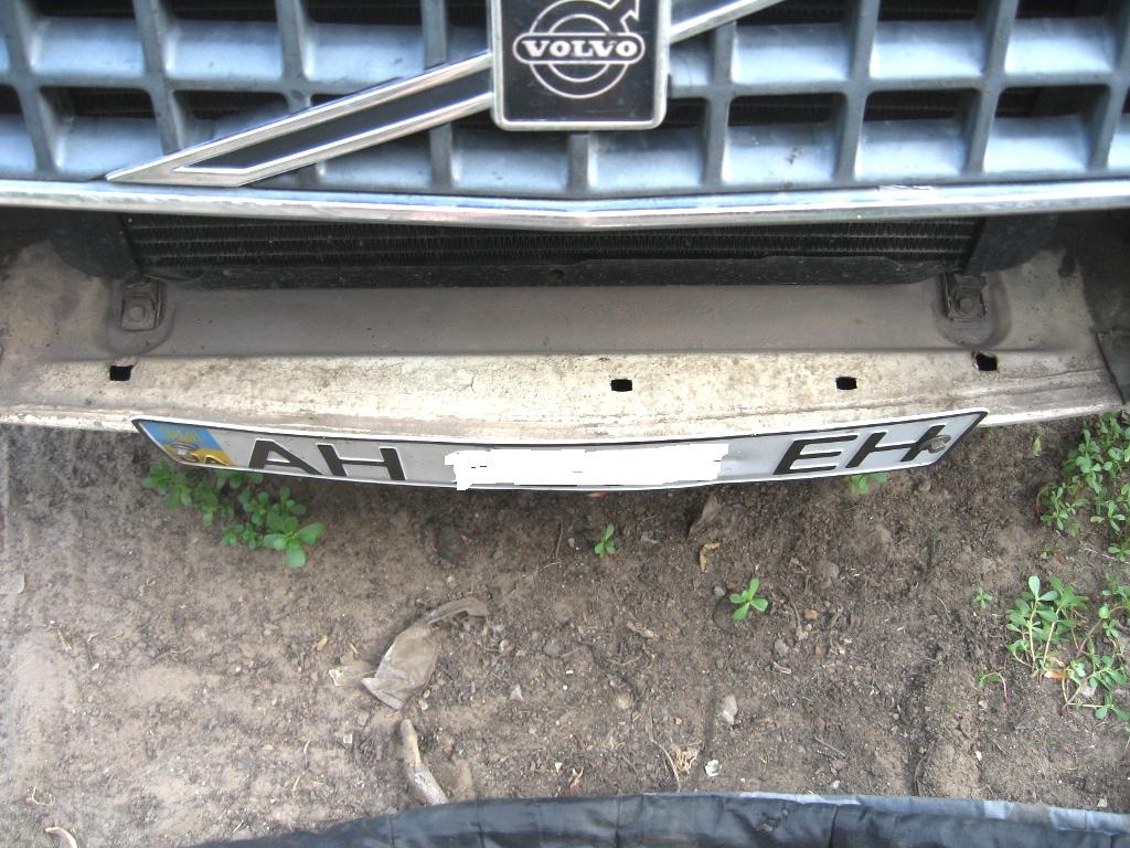

Повідомлення Stas340 » Чет липня 25, 2013 10:12 am
если вопрос в просто провершвшемся сайленте то можно просверлить отверстия где то на 4 и в кардане и в метале сайлента и закрутить туда саморезы большие те что под ключик, если найти 4-ре штучки у тех кто тройку дербанит то ваще хорошо выйдет
Re: Моя первая Volvo
Повідомлення solohino » Чет липня 25, 2013 10:17 am
Stas340 написав:если вопрос в просто провершвшемся сайленте то можно просверлить отверстия где то на 4 и в кардане и в метале сайлента и закрутить туда саморезы большие те что под ключик, если найти 4-ре штучки у тех кто тройку дербанит то ваще хорошо выйдет
Какие еще 4 ШТУЧКИ? :o
Повідомлення Stas340 » Чет липня 25, 2013 10:21 am
саморезы на 340 местами вкручены (зззащита моторного отсека по салону кое где, большие под ключ на 10 они и резьбу сами нарежут где надо, мы такими к балке ситроена джампера (около 2-3 мм толщиной ) крепили защиту металлическую, очень хорошо держалась, вот таких вот самореза найти 4-ре штучки и вкрутить вместо тех слепых заклепок

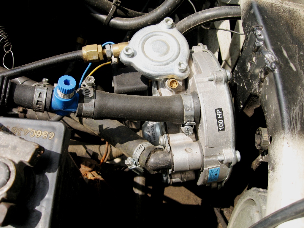

Кардан решил ставить с Лехиной тройки,ему честно отслужил,пусть теперь и моей послужит.Заменил некоторые сомнительные подушки КПП,нашел причину несоосности ,на том горе-СТО(смотри выше) умудрились развернуть траверсу крепления КПП,я тоже не сразу заметил разницу,я и так двиг вертел и эдак,а ларчик просто открывался!А еще надумал заменить сальник промеж вала,задолбался веде гадить и постоянно доливать масло.Поменял,все равно срет,заменил втулки пром.вала(забрал последние,больше нет нигде :D ),теперь сухо,а заодно заменил Ремень ГРМ и натяжные ролики,оба.
Не так давно поставил новое ГБО(на доках дату пока не поставил,весь пакет дукументов для регистрации есть),еще не определился надо регить или нет...,зато расход топлива наполовину...нет не меньше :P -дешевле!Была задумка б/у но после консультации с Dr.Evil понял что буду брать новое,как нибудь выкручусь.Заодно сменил масло и все фильтра...

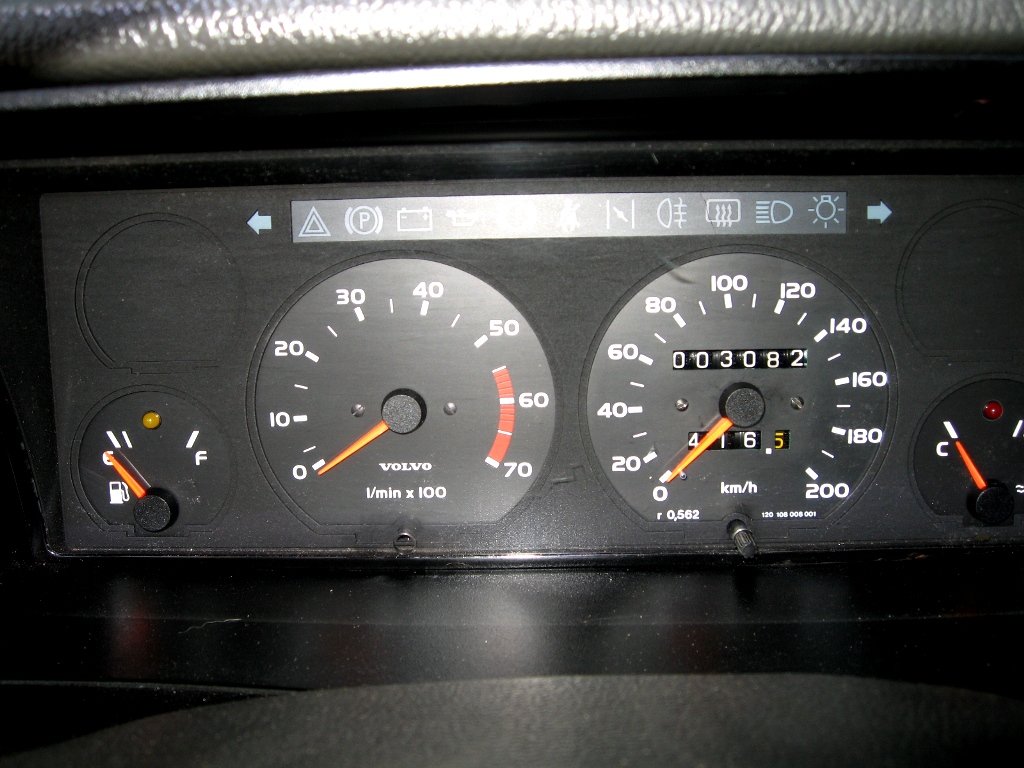

У многих троечников есть приборки с неработающим спидометром,соответственно и одометром,прошел через это тоже...Снял приборку,вытащил спидометр,разобрал(поначалу раз десять туда-сюда,пока понял в чем дело),а именно повытаскивал все шестерни,там есть одна в конце такая из силумина,не пластмассовая короче.Вот ею и надо заняться,так как ось,которая проходит ч/з все пластиковые шестерни в этой якобы металической,должна стоять намертво,а вот со временем этот постулат дает сбой,потому эту шестеренку надо чуть приклепать,совсем крапаль,иначе ось назад не вставите,клепануть надо именно в районе отверстия,аккуратно и собирайте обратно!Все будет снова работать как на новой машине!Если это признают ноу-хау,то чур авторство мое! :D

solohino написав:У многих троечников есть приборки с неработающим спидометром,соответственно и одометром,прошел через это тоже...Снял приборку,вытащил спидометр,разобрал(поначалу раз десять туда-сюда,пока понял в чем дело),а именно повытаскивал все шестерни,там есть одна в конце такая из силумина,не пластмассовая короче.Вот ею и надо заняться,так как ось,которая проходит ч/з все пластиковые шестерни в этой якобы металической,должна стоять намертво,а вот со временем этот постулат дает сбой,потому эту шестеренку надо чуть приклепать,совсем крапаль,иначе ось назад не вставите,клепануть надо именно в районе отверстия,аккуратно и собирайте обратно!Все будет снова работать как на новой машине!Если это признают ноу-хау,то чур авторство мое! :D
авторство твоє, від мене рацуха :buba:
Шестерню клепав, помогло на 2 місяці. Знов провернуло. Стукнув по валу -- тобто зробив його чуть квадратним. Насадив на шестерню (страшно було, щоб не трісла) -- їздить до тепер.

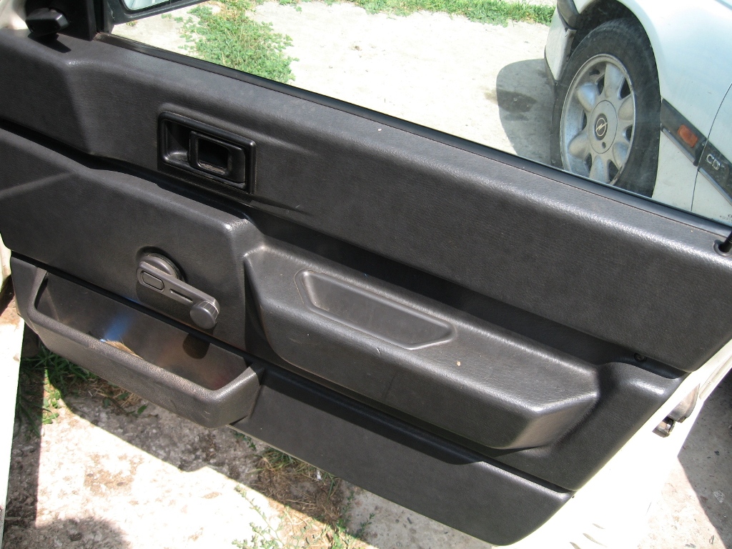

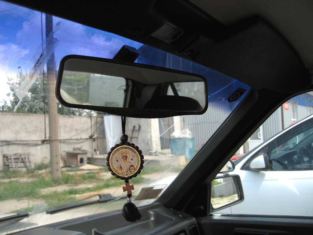

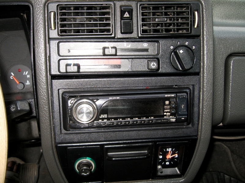

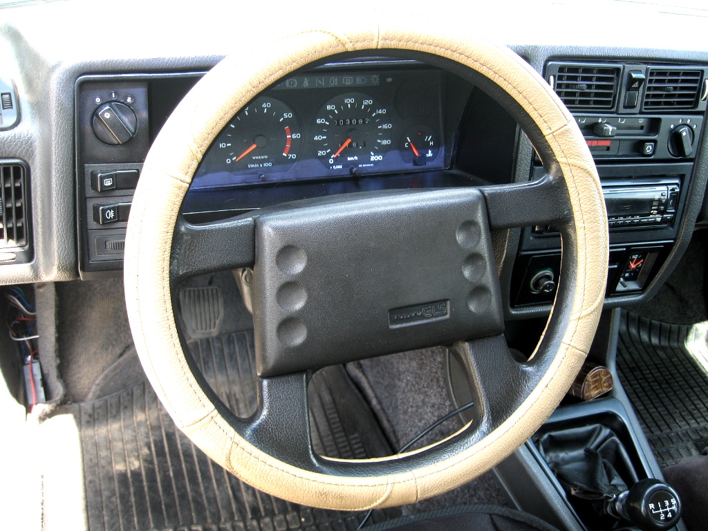

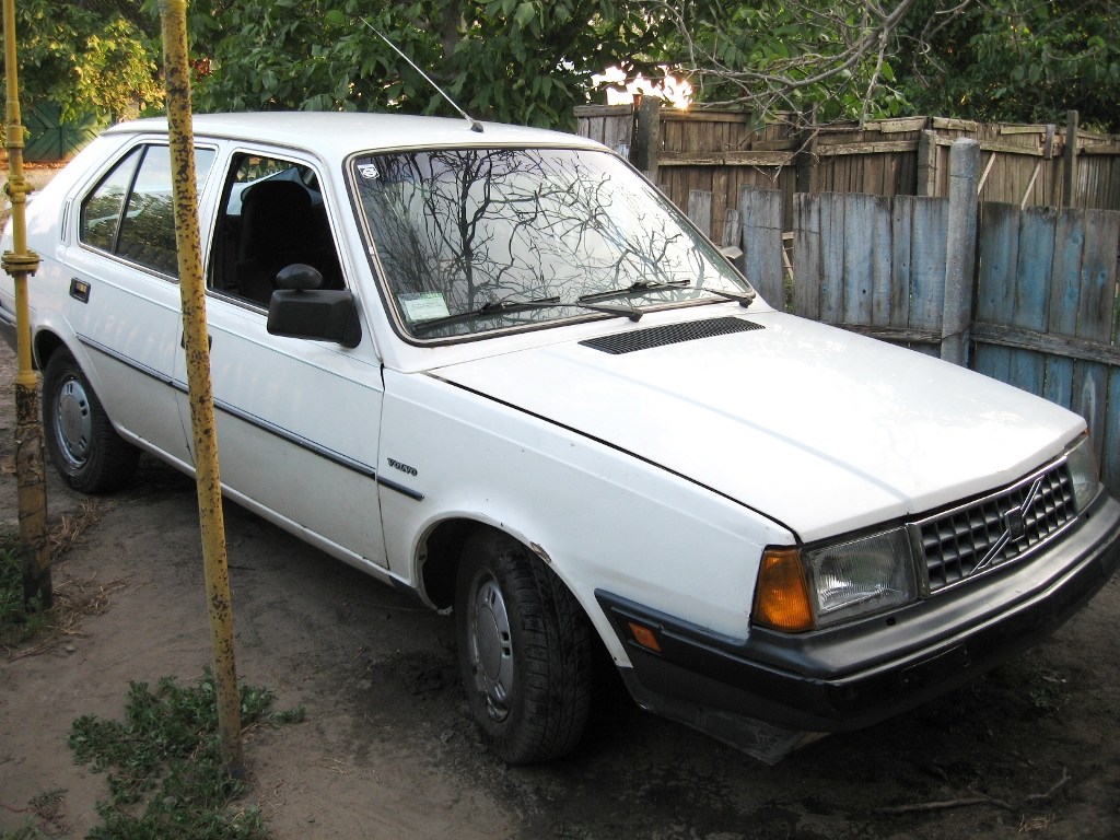

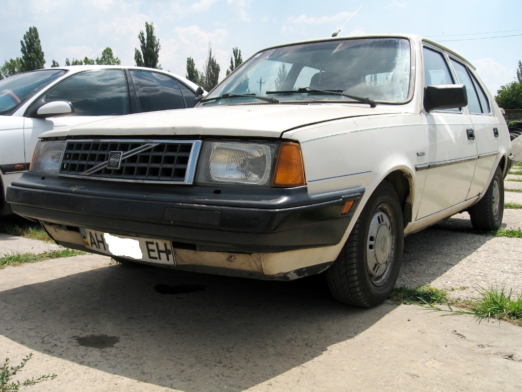

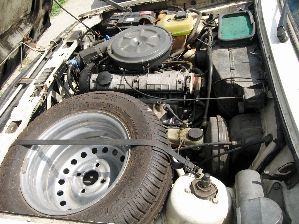

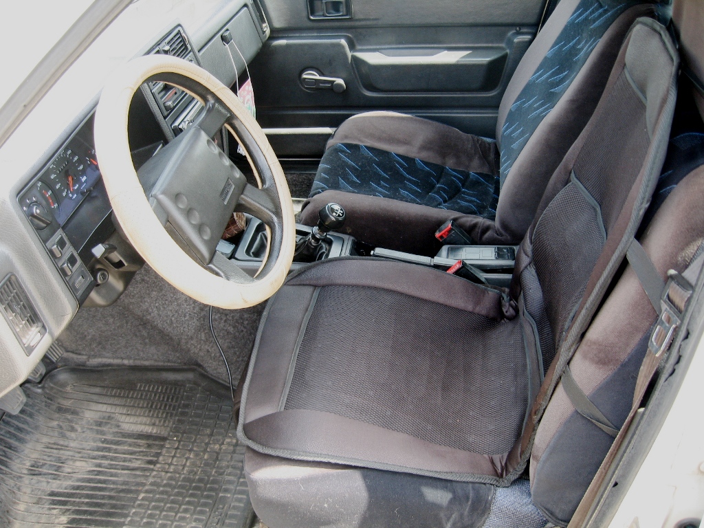

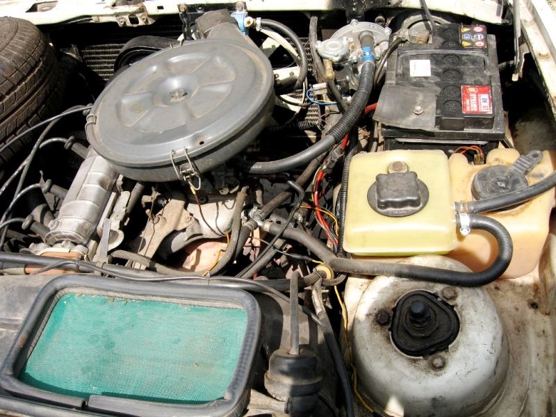

Повідомлення solohino » Пон липня 29, 2013 4:09 pm

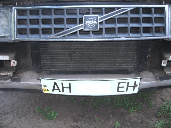

Вот пофоткал,не мытая конечно....
Повідомлення Stas340 » Пон липня 29, 2013 4:12 pm
файный автомобиль, 1,7 с газом ваще прям как когда то мечтал

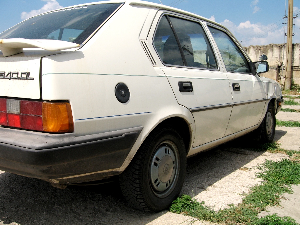

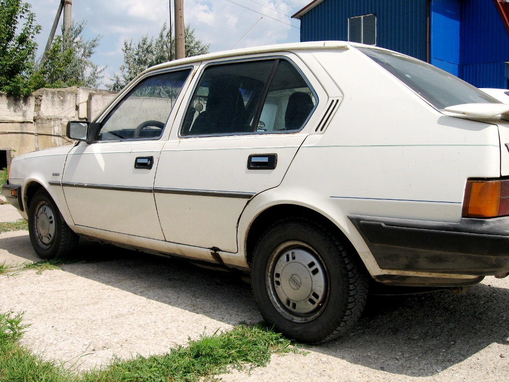

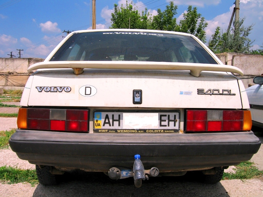

Повідомлення solohino » Пон липня 29, 2013 4:14 pm

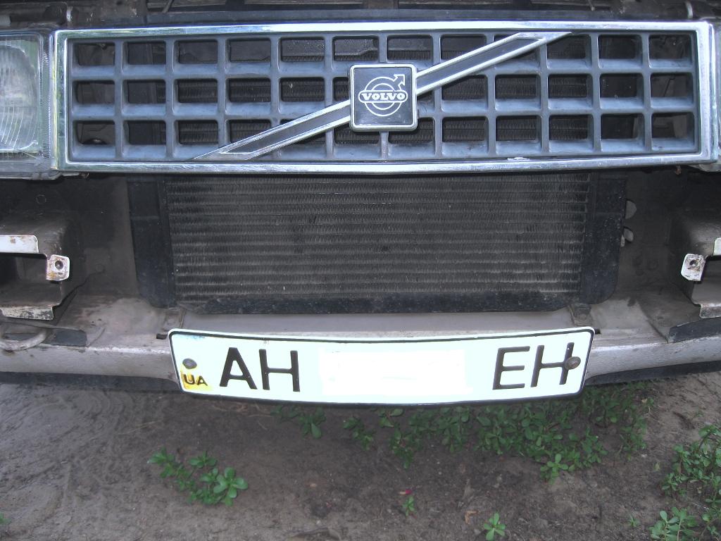

И еще несколько
Повідомлення solohino » Пон липня 29, 2013 4:29 pm
Stas340 написав:файный автомобиль, 1,7 с газом ваще прям как когда то мечтал
Брал на каждый день,потому восстанавливаю по мере сил,иногда даже немножко перегибаю палку,увлекаюсь...
Повідомлення solohino » Пон липня 29, 2013 4:34 pm
Может кому кардан продать,фото на первой странице?Или кому ЛТ,сделаете себе автокемпер например как на фото,мне видно не судьба...

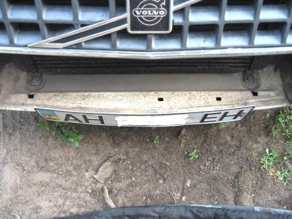

Повідомлення zowiezo » Нед серпня 04, 2013 10:15 am
Олег добре що накінець "зробили" бортовик :D , і що є натхнення довести машину до нормального тех. і зовнішнього стану :-P Пару питань-
Кришка баку з чого?
Чому закрили доступ повітря до пічки?
Запаску б поміняти на оригінал (жигулі якось не комільфо)!
І кришку пов. фільтра теж...
...Volvo 340 1.4
zowiezo
Повідомлень: 537
Звідки: Lemberg
Автомобиль: Fiat Brava 1.9 TD
Повідомлення solohino » Нед серпня 04, 2013 1:59 pm
Запаска-нова,з Ланоса(так куплено,ще не трогав)поміняю,диски є рідні,такі ж як на авто,кришка бензобаку рідна,вони є двох типів просто,я такі вже на багатьох тройках бачив(та вона більш аеродинамічна ;) ).Кришка повітряного фільтра дійсно с ВАЗу,але що зробиш-вона в комплекті з ВАЗовським корпусом повітряного фільтра,відповідно сам фільтр та до нього карб 08.замінити весь комплект поки що накладно(хіба що хтось подарує :) )Я поки що крило навіть ніяк не зважусь замінити.

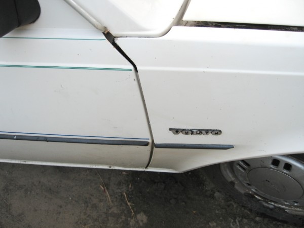

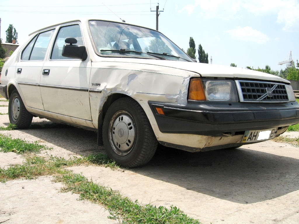

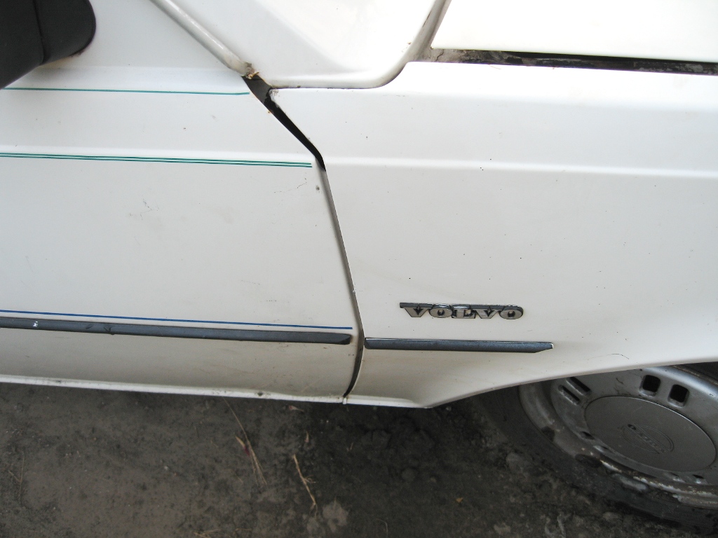

Повідомлення solohino » Нед серпня 11, 2013 7:42 pm
Сегодня заменил крыло,вроде лучше стало,симпатичней... :? Кстати,а "губа"то у меня не битая,ха!
