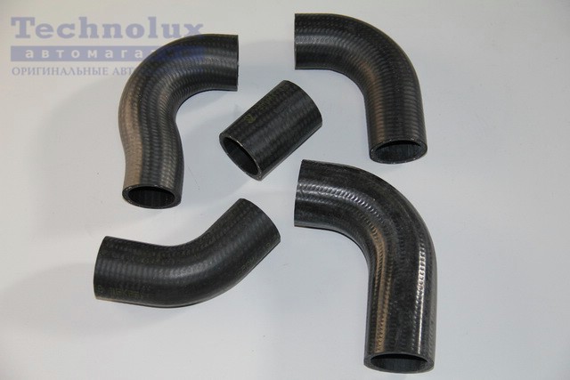

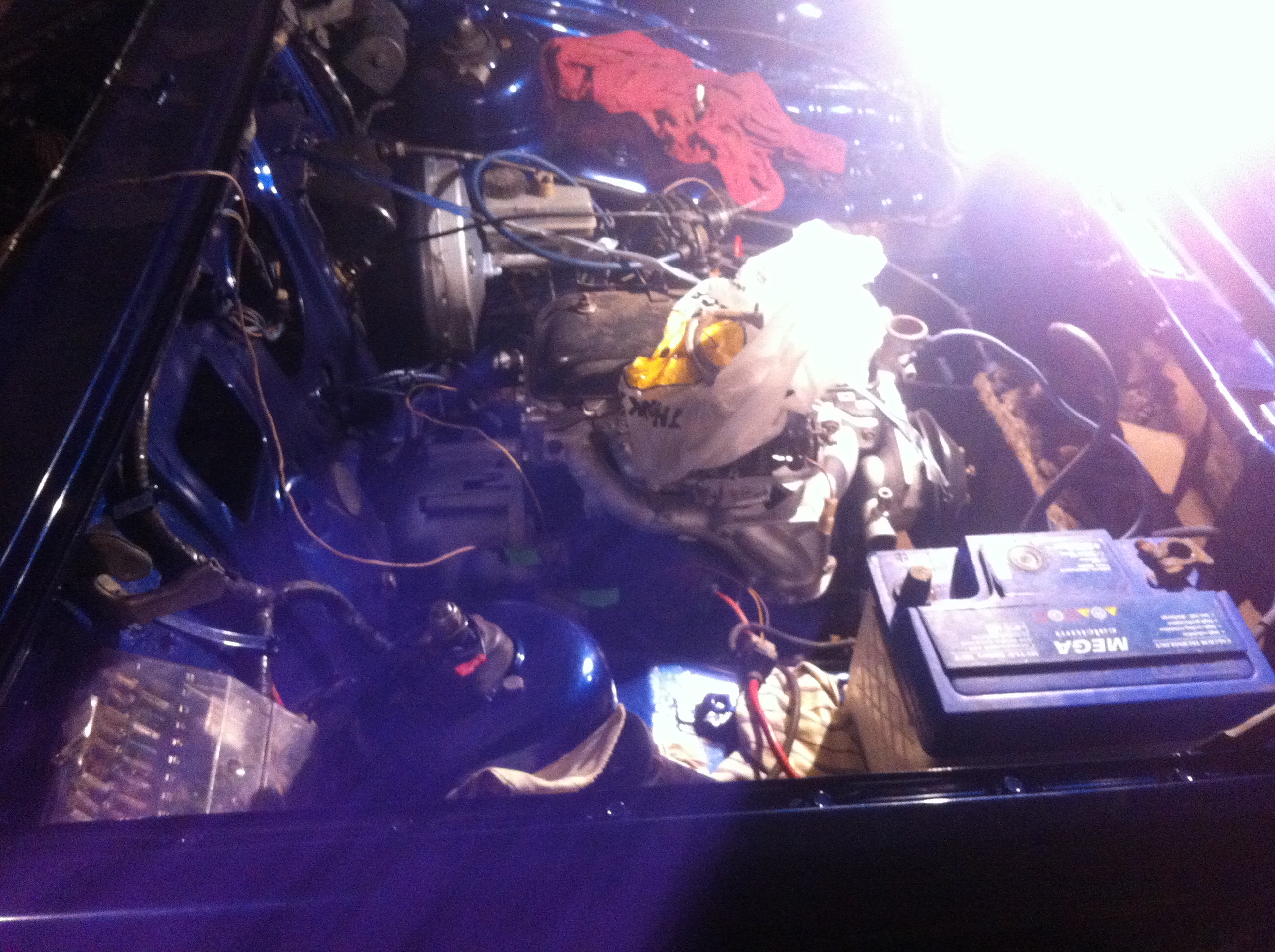

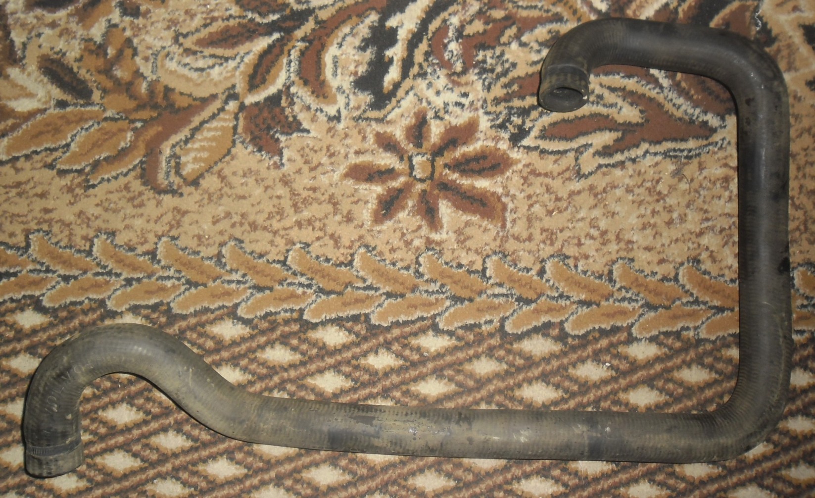

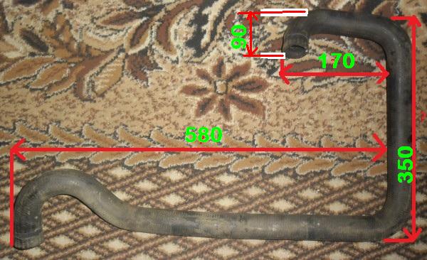

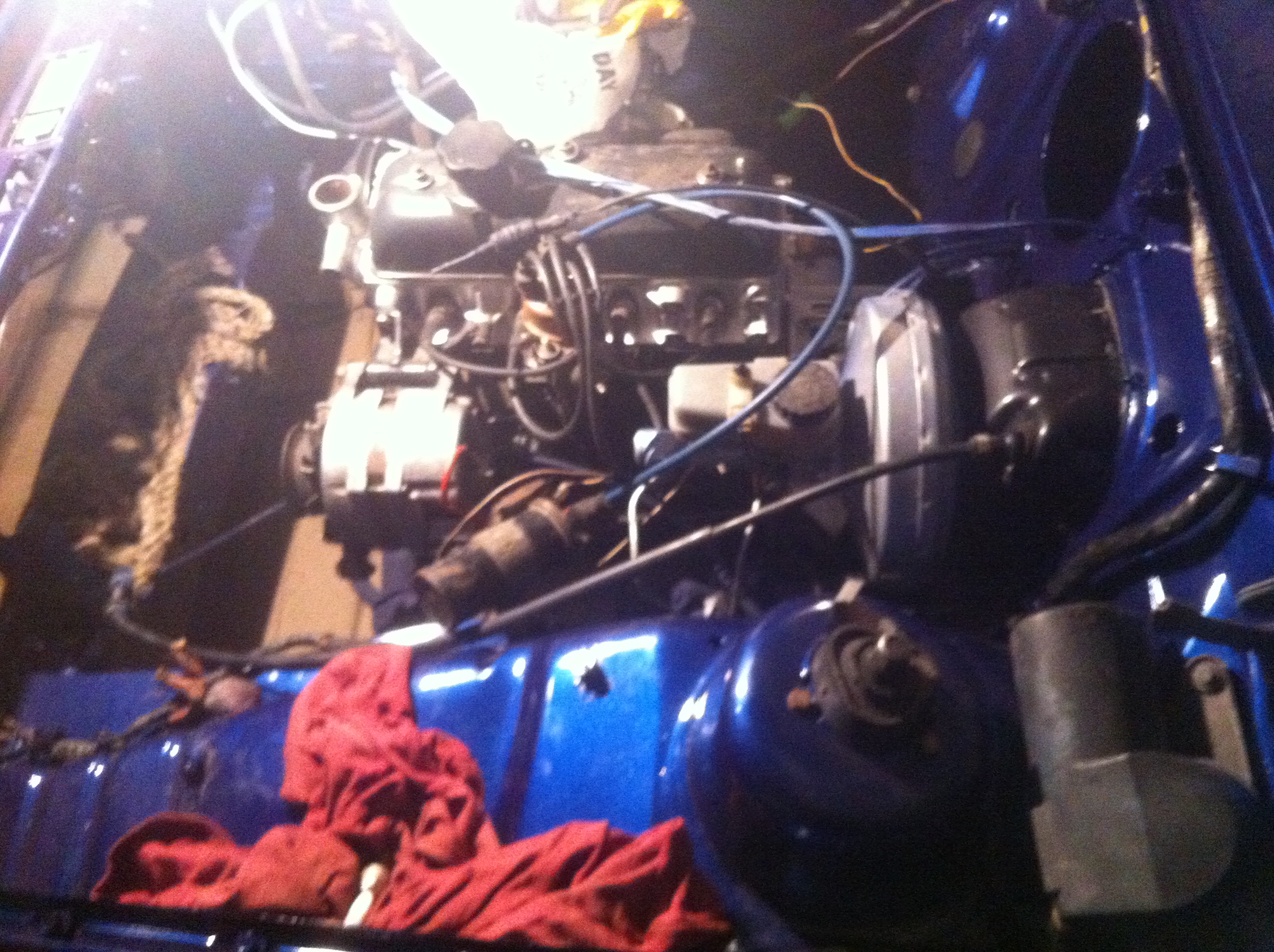

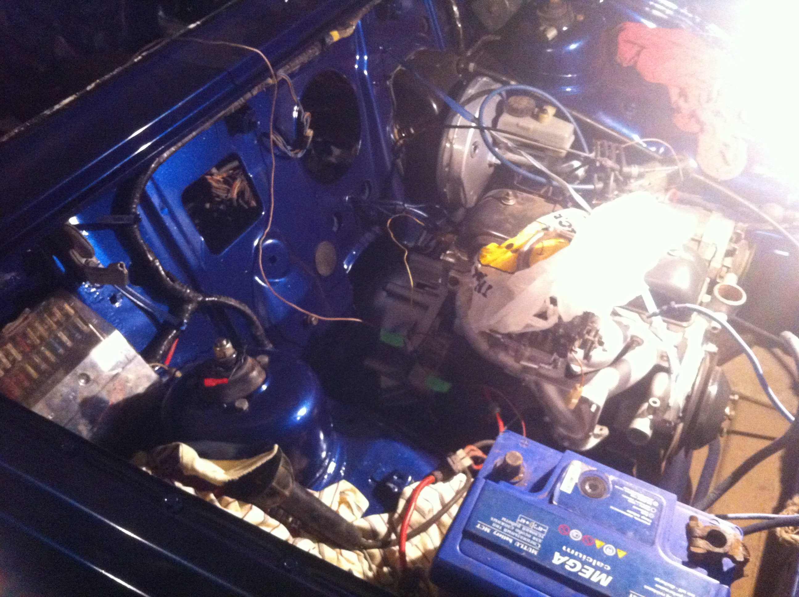

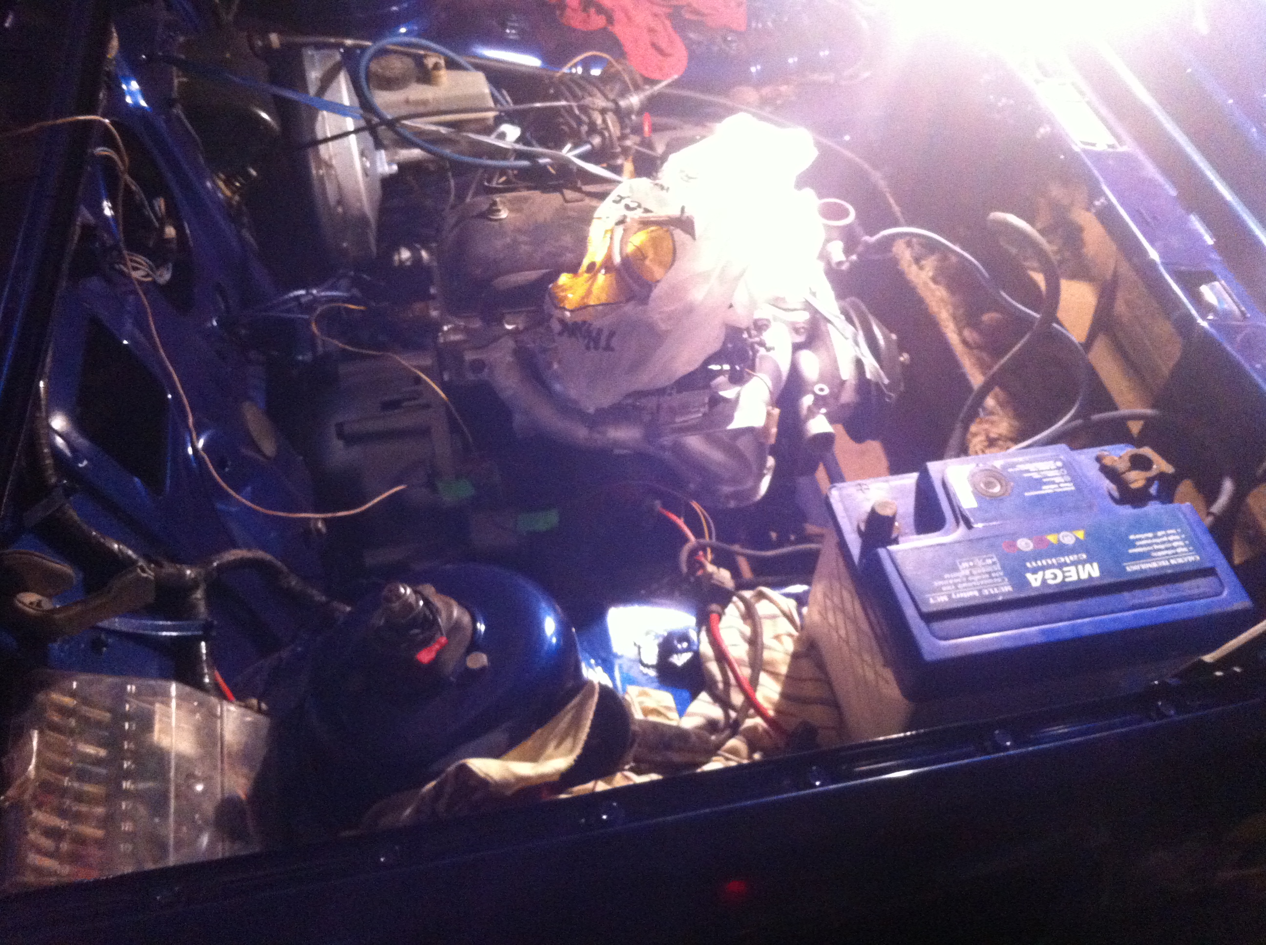

Вкинул движок, подключил проводку, искра уже есть, с патрубками теперь только разобраться, а то некоторые уже "пузатые" и нужно один переделать так как радиатор не родной, попробую нарисовать какой нужен сделать. Некоторые запчасти такие как трубка та что идёт к печке уйдут на пескоструйку и покраску.

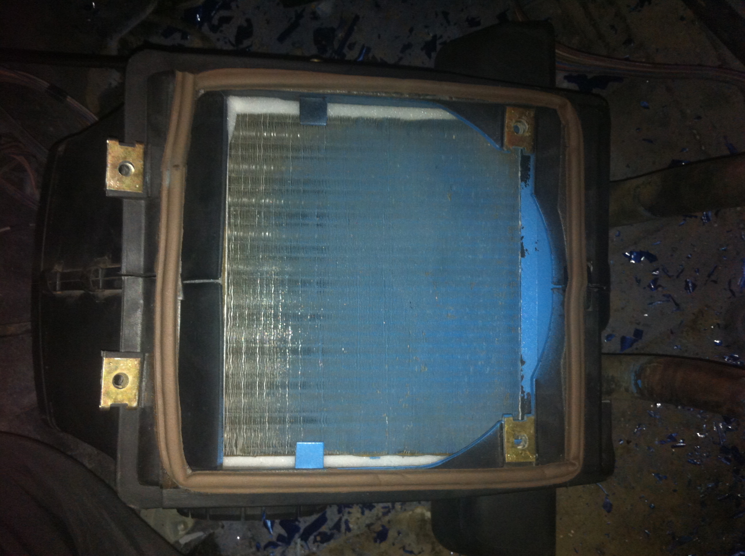

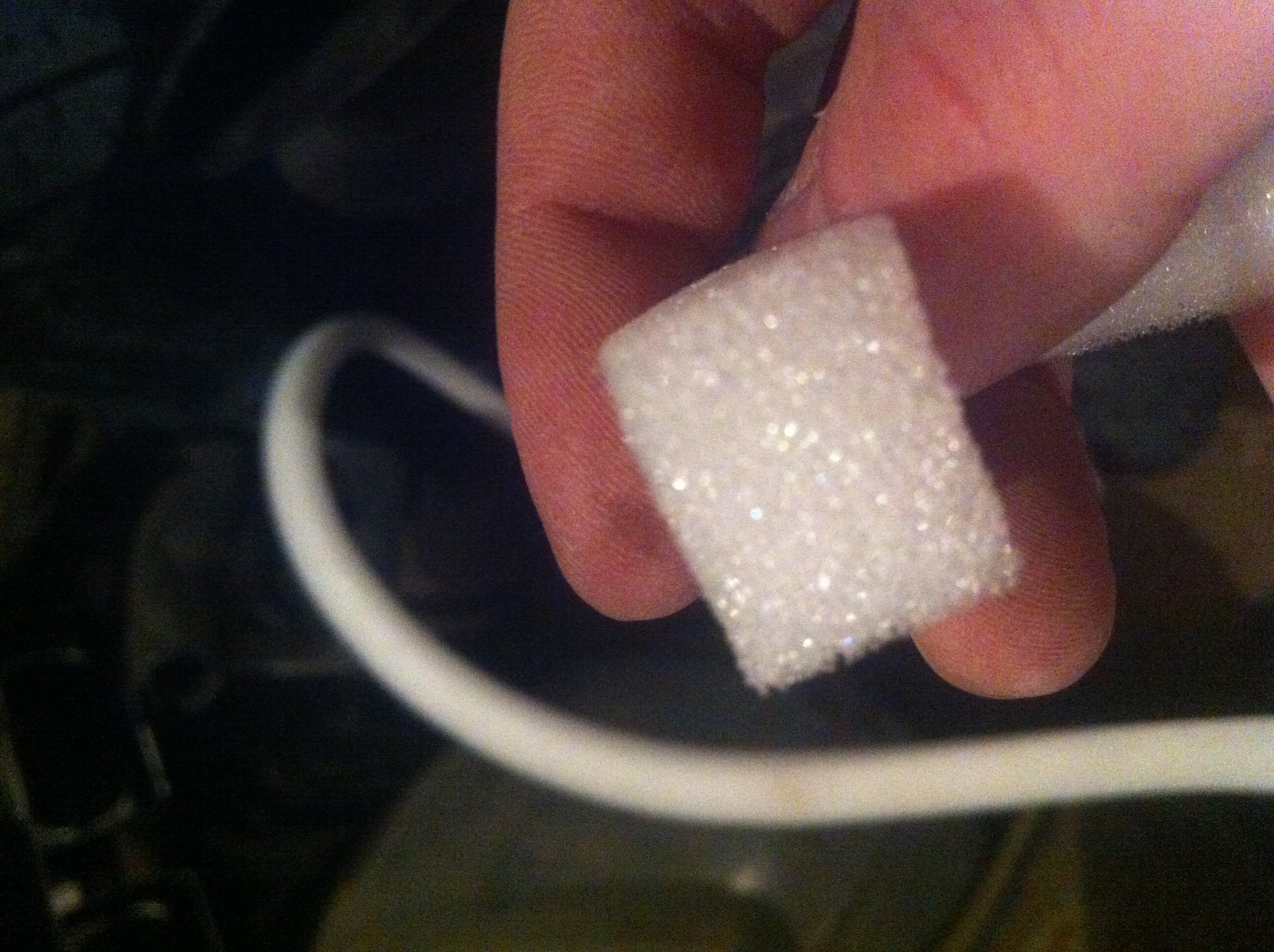

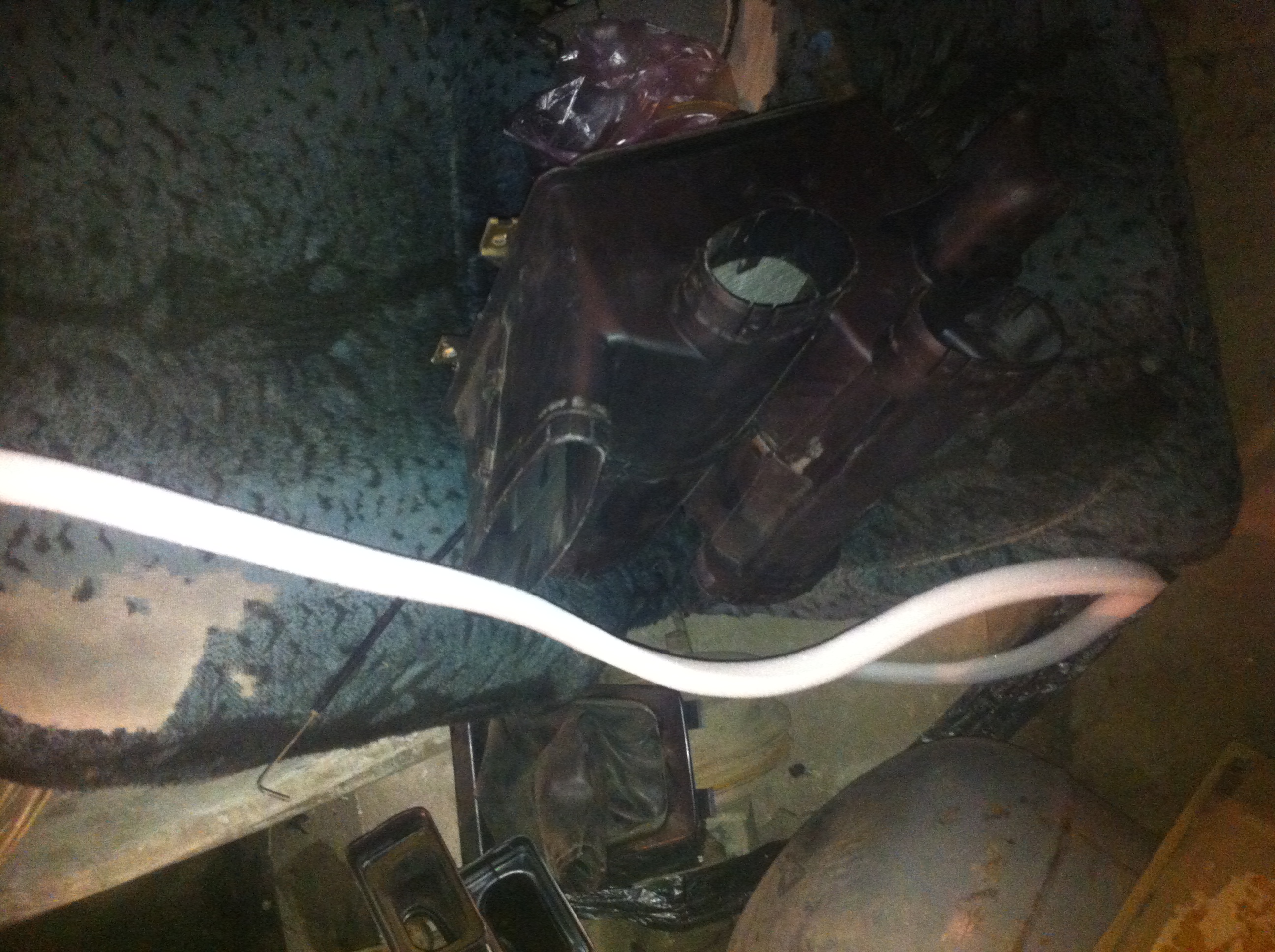

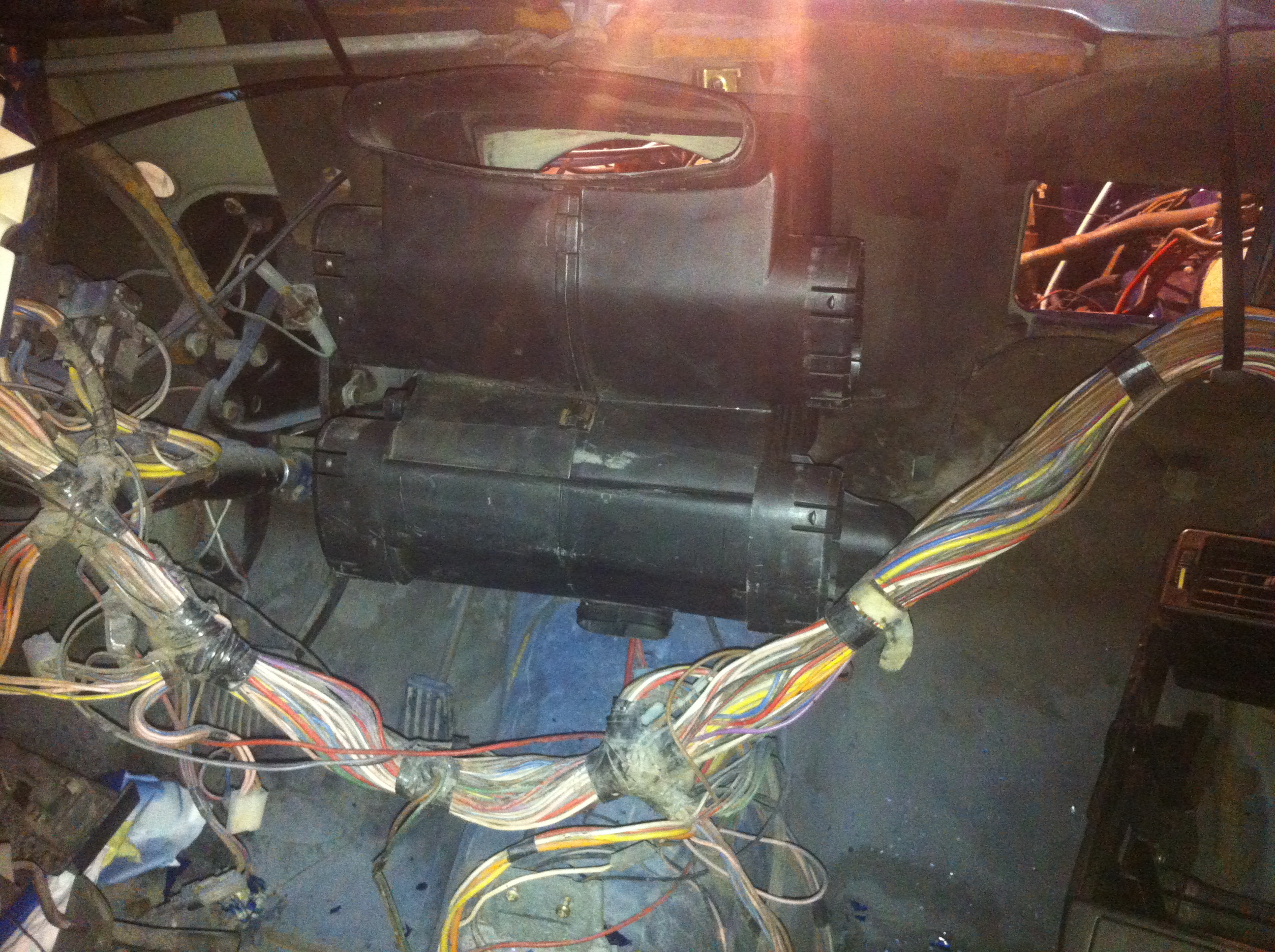

Печка уже давно была вычищена и вымыта, купил паралон и уплотнитель собрал и поставил.

Реникс стоял на 1.7, а этот двиг из первых b13-1e. А на этот я хз как поставить, нужен же датчик хола. Я кстати думал с тобой посоветоваться что делать с зажиганием :D

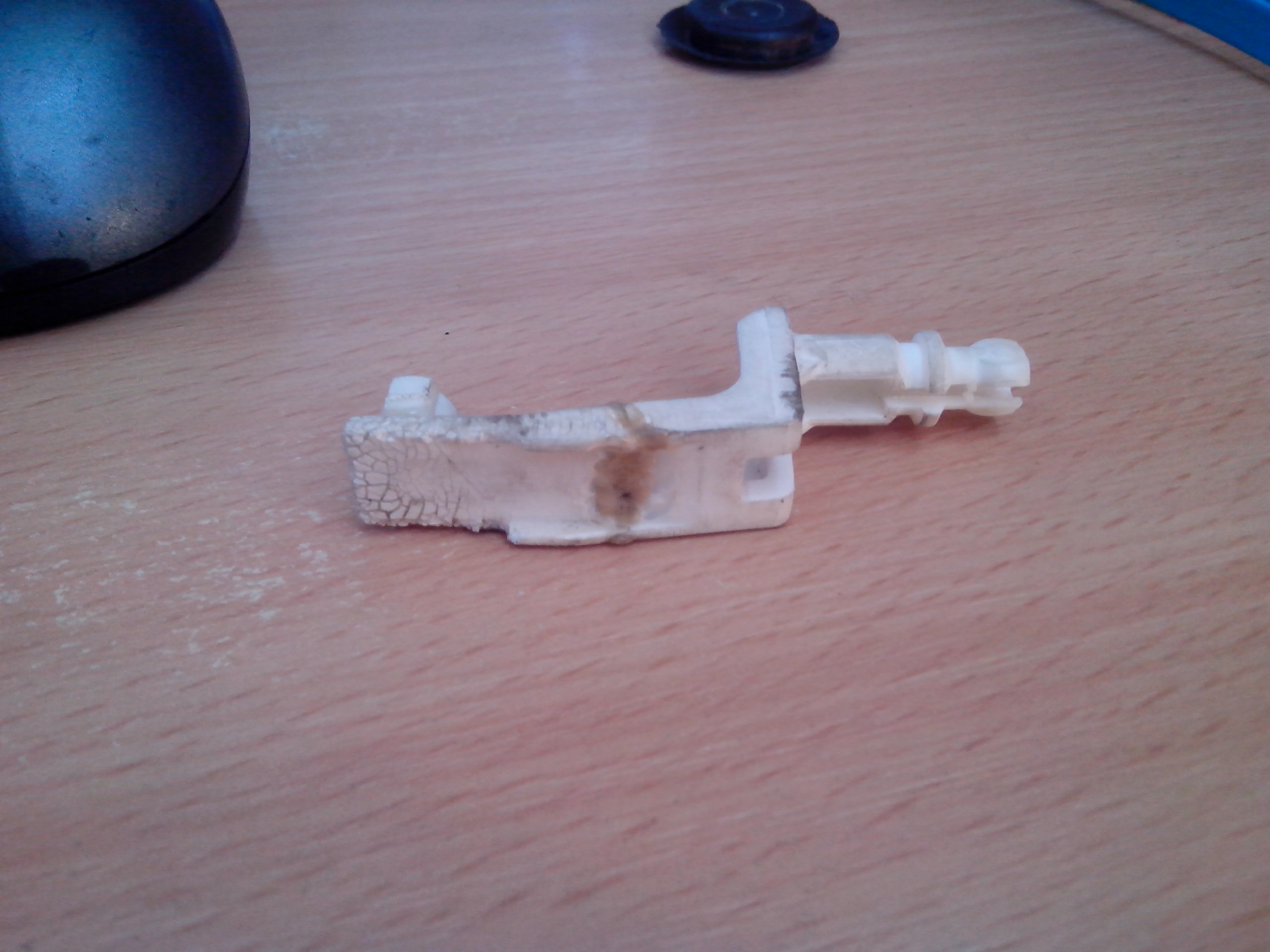

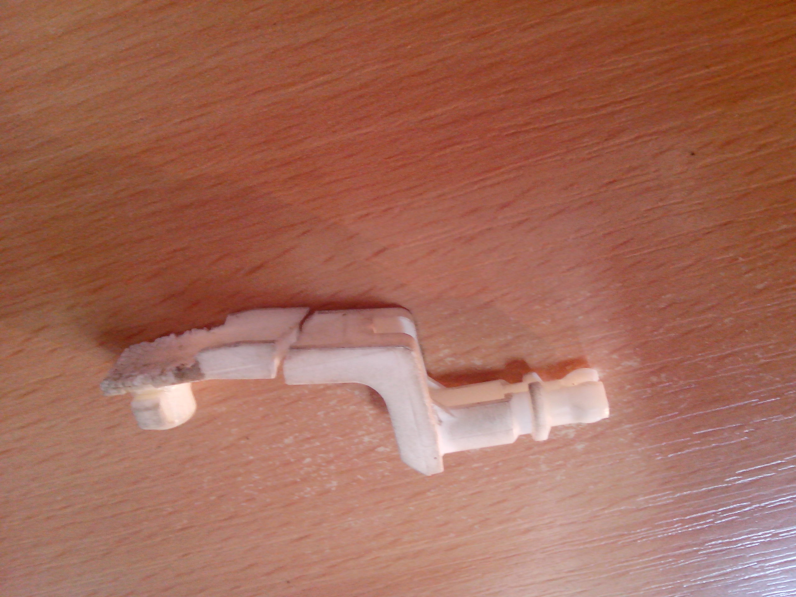

Не регулировалась одна фара, было сломано одно крепления отражателя, запаял проверил, работает отлично.

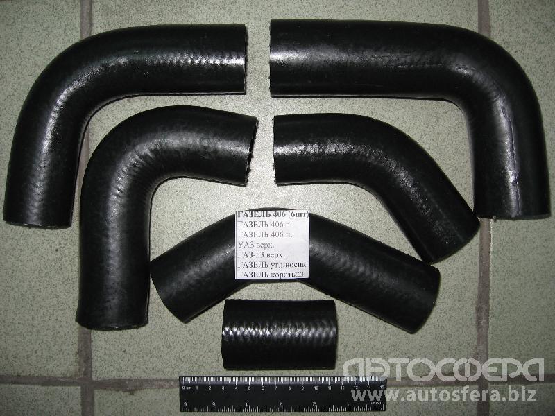

Re: Volvo 340 не Turbo :)
Повідомлення zmey-kumarik » Чет листопада 20, 2014 2:35 pm

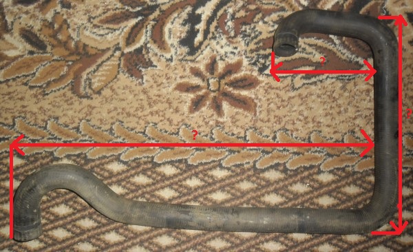

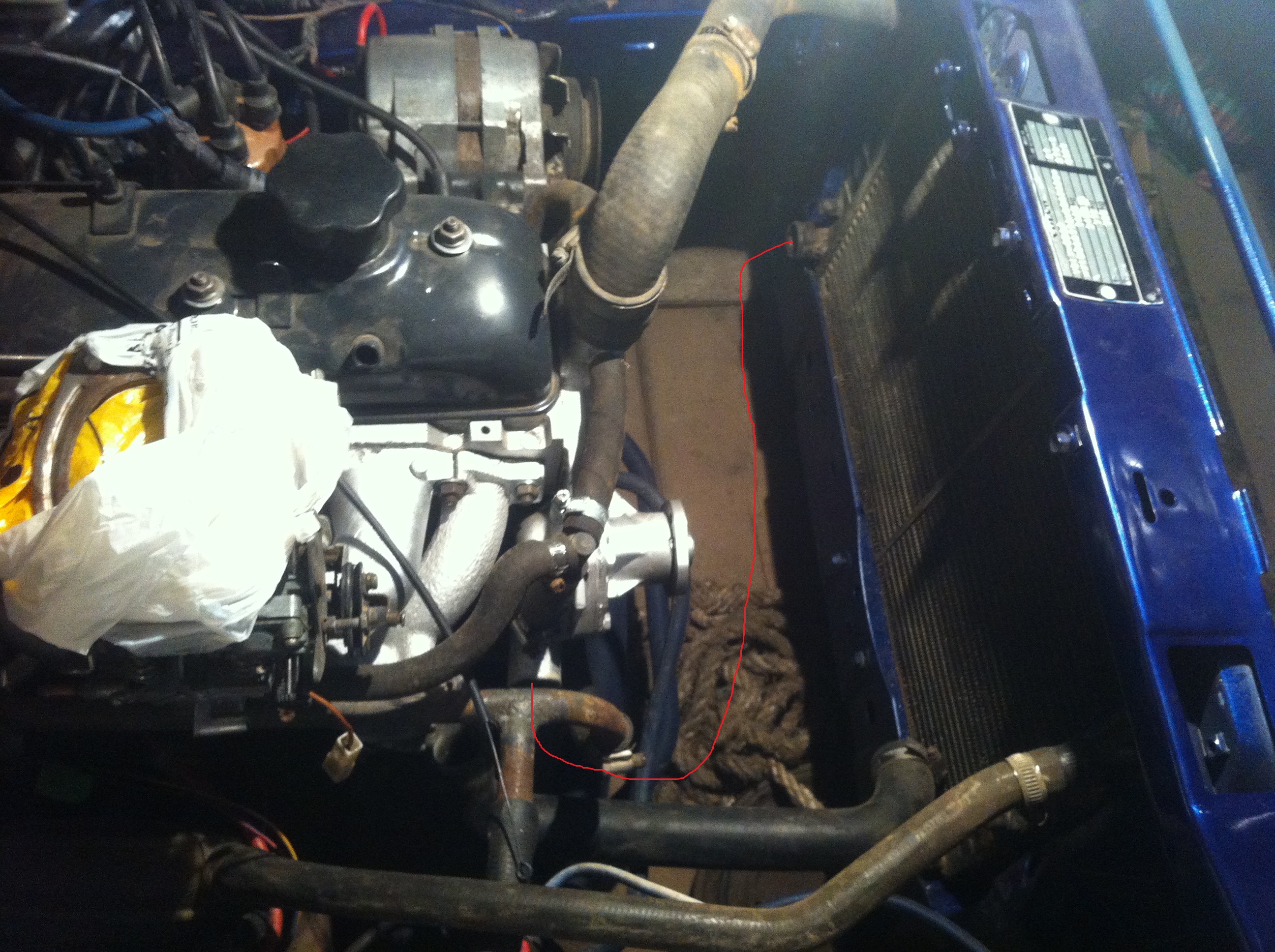

papandos написав: с патрубками теперь только разобраться, а то некоторые уже "пузатые" и нужно один переделать так как радиатор не родной, попробую нарисовать какой нужен сделать.
Слышал, народ тулит волговский с 3110 верхний, он там с металяной или пластиковой трубкой идёт, но сомневаюсь - уж очень он по диаметру большой. Думаю с наименьшими переделками пойдёт нижний с 340 1.7 или дизеля.
zmey-kumarik
Повідомлень: 495
Повідомлення papandos » Чет листопада 20, 2014 3:13 pm
Я думаю с 1,7 должен стать чётко, а у тебя ж дизель, если можеш сделай его размеры
050-722-50-16 Игорь
papandos
Повідомлень: 557
Повідомлення zmey-kumarik » Чет листопада 20, 2014 3:23 pm
плюс-минус пару миллиметров...

ну там нужен маховик, датчик коленвала и сам блок зажигания, кстати нужно посмотреть на номер блока с 1,7, а датчик коленвала подойдет с 1,7. могу посмотреть какие блоки у мну валялись, 412 кажись точно был, за работоспособность точно не помню.
Осталось за малым найти маховик и его поставить :)

Повідомлення papandos » Вів листопада 25, 2014 9:36 am
Спасибо ребята. Вчера был на гараже и нашёл патрубок с 1.7 всё подходит нужно только чуть подрезать, фото не делал зарядка на телефон накрылась, на днях сделаю.

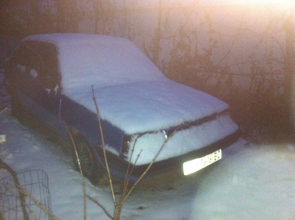

Вчера выпал первый снег, покатались на турбованой бочком :D Наверное только в этом прелесть зимы...

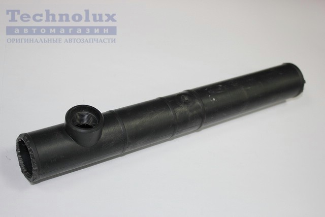

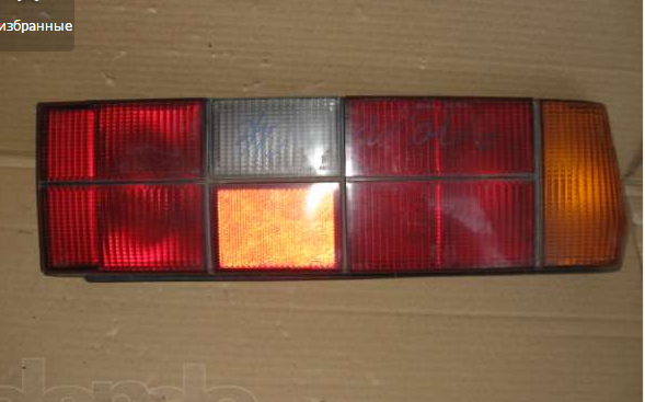

Повідомлення papandos » Пон травня 18, 2015 8:29 pm

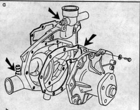

И так пришла весна, прошли пьянки, нужно заниматься машиной) Сегодня пошел на гараж хотел поставить патрубки системы охлаждения, короче почти всё собрал начал проверять и оказалось что помпе настал конец. Потом начал доделывать проводку, но забыл как должны быть задние стопы. И теперь возникло 2 вопроса, первый есть ли у кого на продажу помпа старого образца как на картинке, и просьба подписать на картинке стопов где что должно быть. П.С. повороты и задний ход я помню где должны быть можно не подписывать)))
