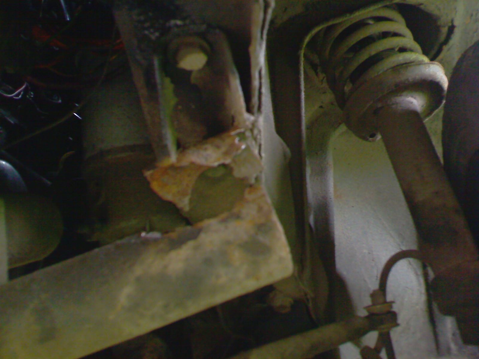

Вообщем такая фигня:
Ездили к родственикам на прошлих выходных в Волынскую область, и попали в яму на скорости 50-60 км/час на повороте.
И случилась неприятность. Думали что колесо пробили (лучше бы оно пробилось тогда), но проблема хуже-поперечная балка под двигателем с одной стороны оборвалась.
Приварили, с другой стороны тоже провели профилактические работы, все сделали так как надо. Даже укрепили ее. Вроде все и хорошо.
Завели двигатель и вибрация сильная появилась. При выжатом сцеплении она не пропадает. На кардан грешить нельзя.. Двигатель где-то косается корпуса что-ли..
Сфотографировал, как только обнаружили поломку. Фотка прилагается.
Помогите, товарищи Вольвисты! Что это может быть?

Это балка,на которой рулевая рейка стоит?У меня есть,могу поменять на немного цветной резаной бумаги.

nocomments написав:Это балка,на которой рулевая рейка стоит?У меня есть,могу поменять на немного цветной резаной бумаги.
Мы ее приварили как положено, укрепили.. Не можем понять откуда идет вибрация.
Точно не кардан..

Повідомлення nocomments » Нед травня 08, 2011 10:37 pm
Что-то не так приварили.Или двиг сместился.

nocomments написав:Что-то не так приварили.Или двиг сместился.
Наверно сместился.. Где-то на неделе на Вольво Сервис поедим, разобратся че к чему.
Заодно и запасной кардан отремонтируем, там шлицы "слизаны"

Повідомлення Timelife » Суб червня 18, 2011 1:24 am
Может всетаки сместился двиг ? Например, пошол чуть вниз и вперед (зазоры подушек двига позволяют) и "лежит" на траверсе (поперечная такая балка спереди двига, в акурат возле масляного поддона). При включеном двиге в такой ситуации двиг может по ней бить, от этого и вибрация? Вобшим, отпишись когда выясните что к чему) :moil:

Timelife написав:Может всетаки сместился двиг ? Например, пошол чуть вниз и вперед (зазоры подушек двига позволяют) и "лежит" на траверсе (поперечная такая балка спереди двига, в акурат возле масляного поддона). При включеном двиге в такой ситуации двиг может по ней бить, от этого и вибрация? Вобшим, отпишись когда выясните что к чему) :moil:
Да, он лежал на той балке. Поломка устранена, надо будет ту балку заменить. На Вольво-Сервисе есть они, цена вопроса - 300 грн.
