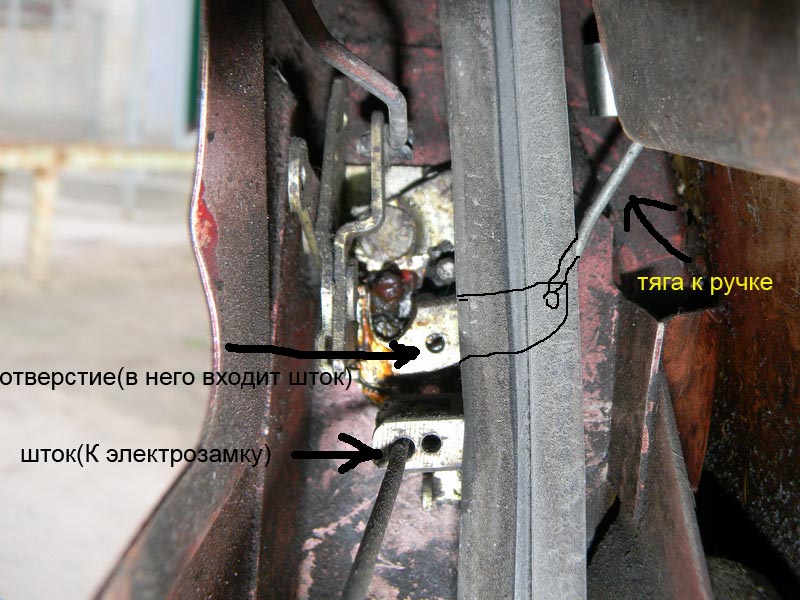

Та фото внутри. Именно как сделана тяга с эл.замка. Как сделаны скобы для крепления ручки. И как передается движение от собачки ручки к замку. Короче все надо. Или нарисуй.

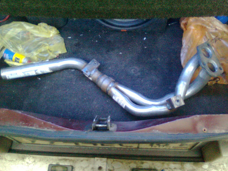

Полопались штаны (приёмная труба глушителя),стала рычать как трактор. Сегодня заказал новые, 105$ вместе с прокладкой, фирма Walker. Жду. Обещали привезти через неделю.
Рожко Александр
Повідомлень: 484
Re: Красная Ласточка 360

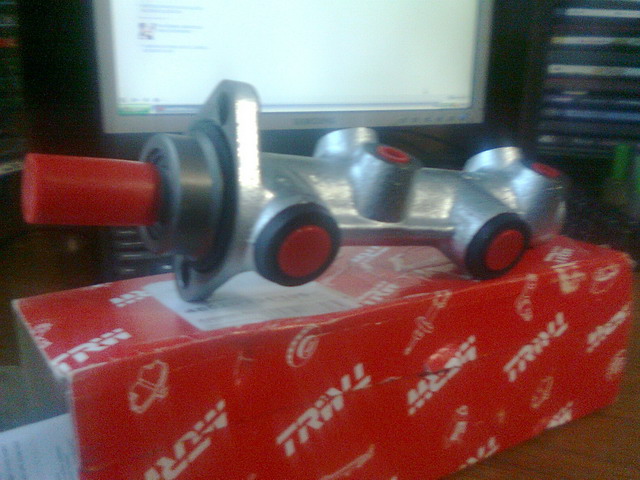

Повідомлення Рожко Александр » П'ят лютого 18, 2011 9:26 pm
После нескольких дней войны с пригоревшии гайками (победил с помощью зубила, молотка болгарки и какой-то матери,) новые штаны устоновлены и машина радует тишиной в салоне.
Появилась новая проблема-тормоза. Главный тормозной цилиндр начал переодически перепускать тормозную житкость. Машина тормозит, но как-то слабо. Залез в поиск и нарыл сайт http://www.autopiter.ru, на котором нашёл ГТЦ за 2500 рублей, который сразу заказал. Жду.
Рожко Александр
Повідомлень: 484
Повідомлення Рожко Александр » П'ят лютого 25, 2011 9:10 am
Заменил вчера главный тормозной целиндр. Все проблемы пропали.

Повідомлення лёха » Сер квітня 20, 2011 3:56 pm
Саня привет нужна помощь или вернее наглядный пример,а то несовсем понятно как это должно выглядеть.Скажи,можешь выложить фото внутренней части двери что у тебя получилось,проковырялись пол дня что то не очень получается,непойму как сделать что бы сигнализация работала.где то не въехали.

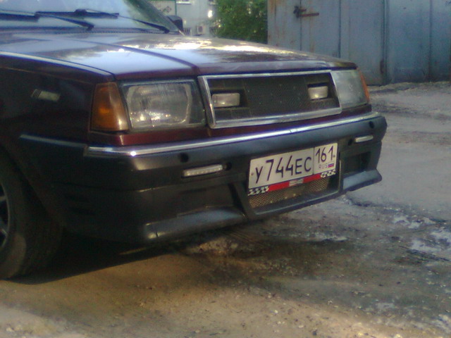

Повідомлення grom » Чет квітня 21, 2011 9:06 pm
а что ето у вас за передний бампер такой интересный? можно фото?
grom
Повідомлень: 240

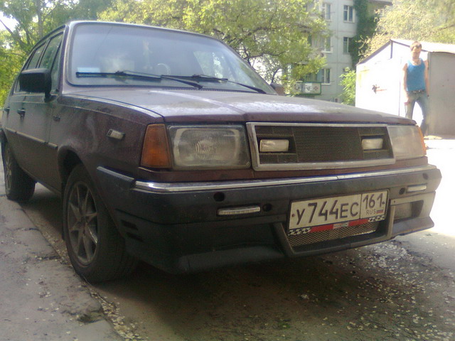

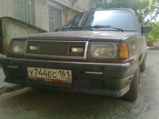

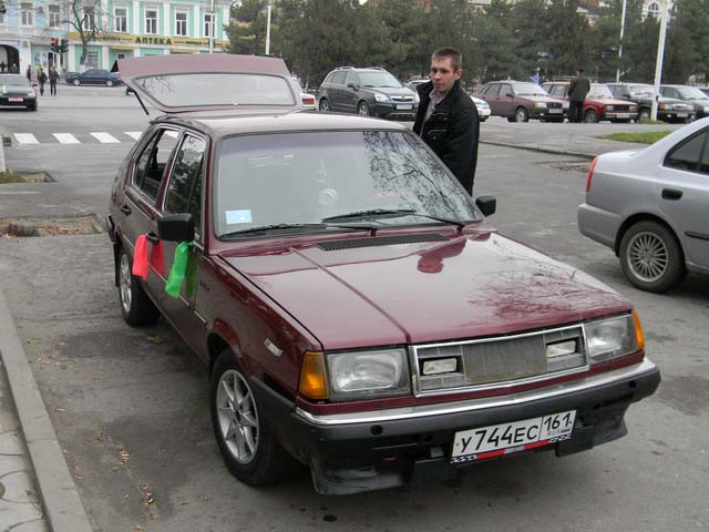

Повідомлення Рожко Александр » П'ят квітня 22, 2011 7:24 am

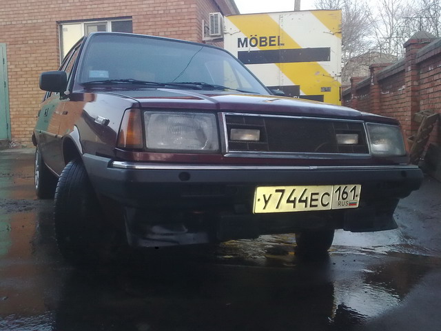

Фото бамперов
(86.33 Кб) Завантажено 399 разів
Рожко Александр
Повідомлень: 484
Повідомлення grom » П'ят квітня 22, 2011 11:55 pm
а где передний такой бампер достали. или с какого авто позаимствовали?
grom
Повідомлень: 240
Повідомлення Рожко Александр » Суб квітня 23, 2011 2:48 pm
grom написав:а где передний такой бампер достали. или с какого авто позаимствовали?
Да вроди родные, просто под передним стоит пластиковый фартук с вазовской 2107
(88.12 Кб) Завантажено 383 разів
Рожко Александр
Повідомлень: 484

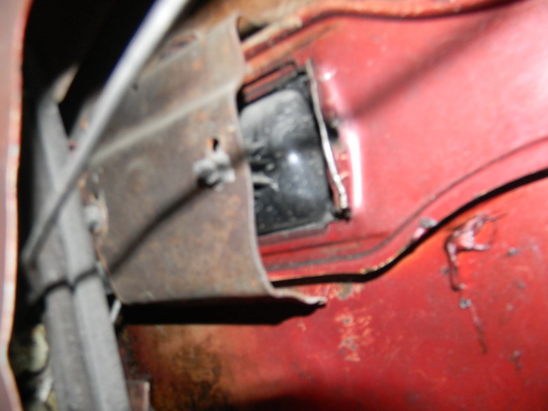

Повідомлення Рожко Александр » Суб квітня 23, 2011 7:23 pm
Электрозамок подключен таким образом, что при включении сигнализации он толкает шток, который входит в отверстие в собачке (на фото),и в соосное отверстие в основании замка, тем самым не позволяя собачке двигаться, шток сделан из мотоциклетной спицы.Сам электрозамок стоит на каркасе двери горизонтально.
Рожко Александр
Повідомлень: 484

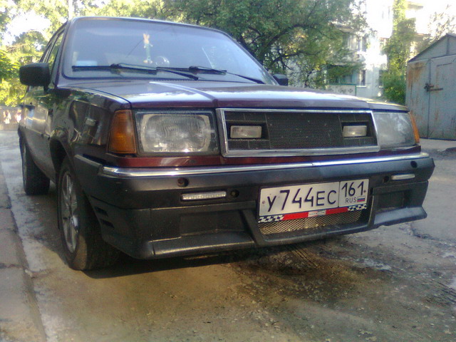

Повідомлень: 484

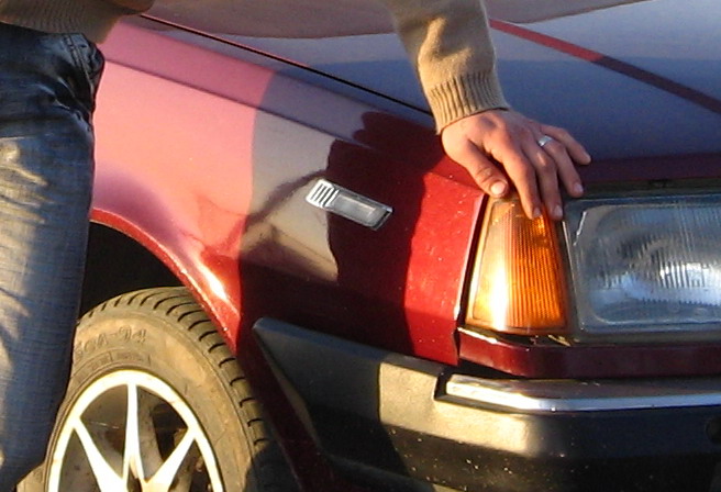

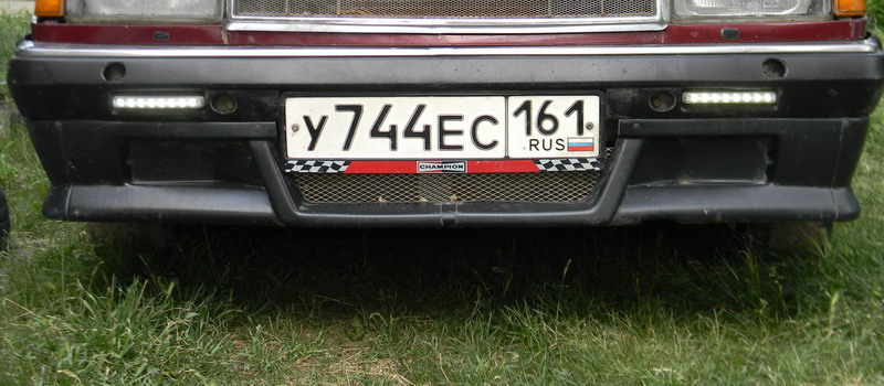

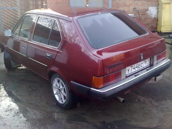

Повідомлення Рожко Александр » Суб травня 21, 2011 2:57 pm
Вчера поставил новый фартук под передний бампер, так как старый умер зимой в боях с сугробами. Вот что вышло.
(102.94 Кб) Завантажено 312 разів
(94.17 Кб) Завантажено 312 разів
(83.69 Кб) Завантажено 300 разів
(113.95 Кб) Завантажено 300 разів
Рожко Александр
Повідомлень: 484

Повідомлення Кум » Вів червня 07, 2011 2:37 pm
Саша с чего повторители на крыльях?
Кум
Повідомлень: 1174
Звідки: Вінницька область
Автомобиль: 340
Повідомлення Рожко Александр » Сер червня 08, 2011 11:23 am
Это не родные, типа универсальные, клеяться на двухсторонний скотч, когда я крыло ударил, родной разбился.
Повідомлення alexnax » Суб червня 11, 2011 10:26 pm
А новый фартук мне понравился тоже хочу, для чего он предназначался изначально? дорабатывал?
Повідомлення Рожко Александр » Пон червня 13, 2011 9:44 pm
alexnax написав:А новый фартук мне понравился тоже хочу, для чего он предназначался изначально? дорабатывал?
Фартук для ВАЗ 08-09, он чуть шире, середину вырезал, на фото видно
Рожко Александр
Повідомлень: 484
Повідомлення alexnax » Пон червня 13, 2011 11:02 pm
Ну да теперь увидел, нужно будет и себе на рынок пойти и чего нибудь подобрать
Повідомлення Рожко Александр » Пон червня 13, 2011 11:43 pm
alexnax написав:Ну да теперь увидел, нужно будет и себе на рынок пойти и чего нибудь подобрать
Бери на ВАЗ 08-09, он нормально становится, да и цена смешная, я за 300 рублей купил.

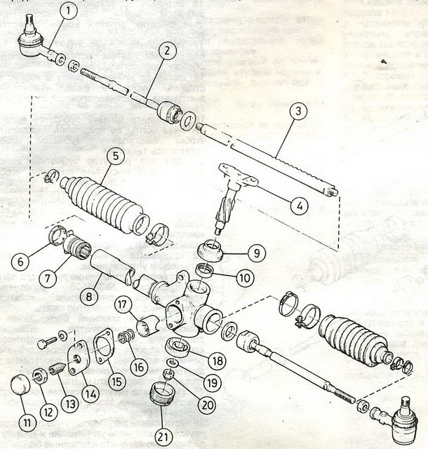

Повідомлення Рожко Александр » Сер червня 22, 2011 9:37 pm
Вчера первый раз выехал после замены рулевой рейки. Надоела эта погремушка. Один хороший человек отдал отреставрированную в обмен на мою. Мою он отреставрирует и положит себе на запас. Теперь тишина, как-то даже не превычно что ничего не гримит.
Рожко Александр
Повідомлень: 484
Повідомлення radiotexnik » Чет червня 23, 2011 9:10 pm
а кто и за сколько восстановил Вам рулевую рейку?или может быть знаете как это было сделано? был бы благодарен любой информации по рейке.
radiotexnik
Повідомлень: 54
З нами з: Пон травня 30, 2011 10:55 pm
Звідки: Новополоцк, Беларусь
Автомобиль: 360 Gl,V70(1)2.5 tdi
Повідомлення Рожко Александр » Чет червня 23, 2011 11:02 pm
radiotexnik написав:а кто и за сколько восстановил Вам рулевую рейку?или может быть знаете как это было сделано? был бы благодарен любой информации по рейке.
Реставрировал владелец такой-же машинки как у меня, у него есть хороший друг токарь, на заводе. Не знаю что изнашивается на ваших рейках, на "тройках" изнашиваются пластиковые втулки (номер 7 на рисунке). А токарь вытачил её из латуни и заменил. Делали в городе Новочеркасске, на электровозостроительном заводе.
(123.44 Кб) Завантажено 201 разів
