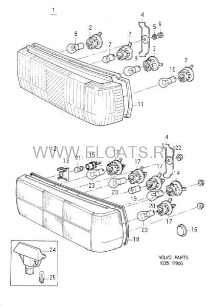

Повідомлення The_Lord_Alex » Вів січня 24, 2012 12:10 pm
Стою на ремонте. полетели задние тормоза.
заодно можно разобраться с одной проблем кой.
требуется деталь №2 или №3 та что под одно контактную лампочку.
ImageHandler (1).JPG (34.71 Кб) Переглянуто 15001 разів
Re: Ремонт в Донецке!!! Volvo 360
Повідомлення Serij » Вів січня 24, 2012 12:34 pm
В нормальном состояниии их хрен найдешь. А новый патрон стоит около 80гр. Легче минус к цоколю припаять и не парить себе мозги. У меня по крайней мере так. За год ни одна лампочка не сгорела, зато до этого каждый месяц стабильно парочка выгорала. :roulette:
Повідомлення The_Lord_Alex » Вів січня 24, 2012 1:14 pm
понятно. буду искать с чего ни буть более менее подходящее.
