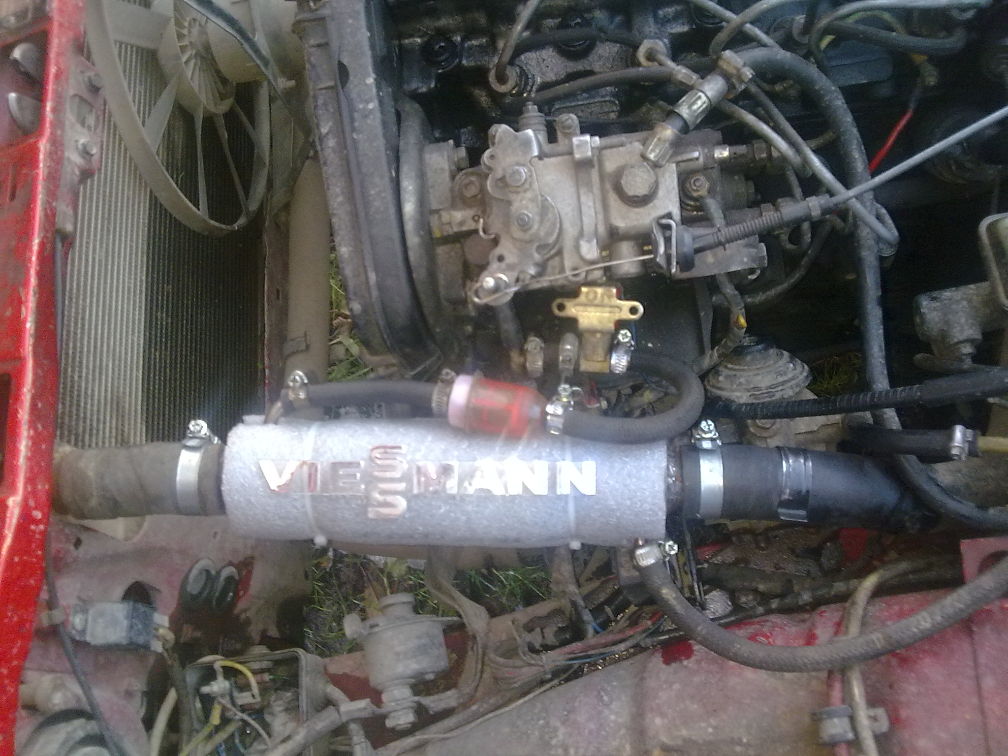

Простая и удобная штука получается, я так понимаю по внутренней трубе будет циркулировать ОЖ двигателя?

Та да. Труба внутрішня цільна 35 мм. Якраз по діаметру патрубків.

Випробування пройшли успішно -- при температурі -6* паливо в насос поступає досить тепле, покращилась динаміка (а то останні дні на чистій олії машинка трохи тупила на старті).
шильдик "Volvo" пасував би краще
В перспективі можливо варто було би замінити трубку подачі палива до теплообмінника на значно товстішу ...

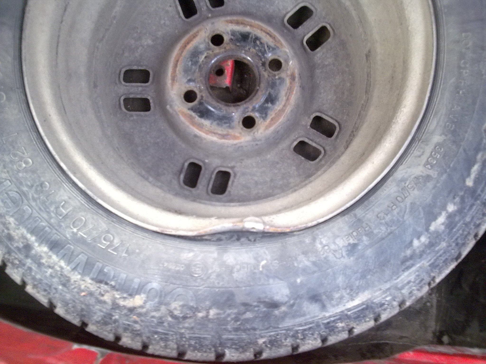

Повертався додому з гостей пізно вночі, на одному з поворотів заїхав в густий туман (недалеко -- річка)
Попав на 46 грн.

нефігово так. гума ціла залишилась? це об що?

Ямка ...
Проїзжав її сьогодні вдень -- глибина 18 .. 20 см, в діаметрі 45 .. 50 см. Якраз на повороті.
Гума ціла, диск відкатали.

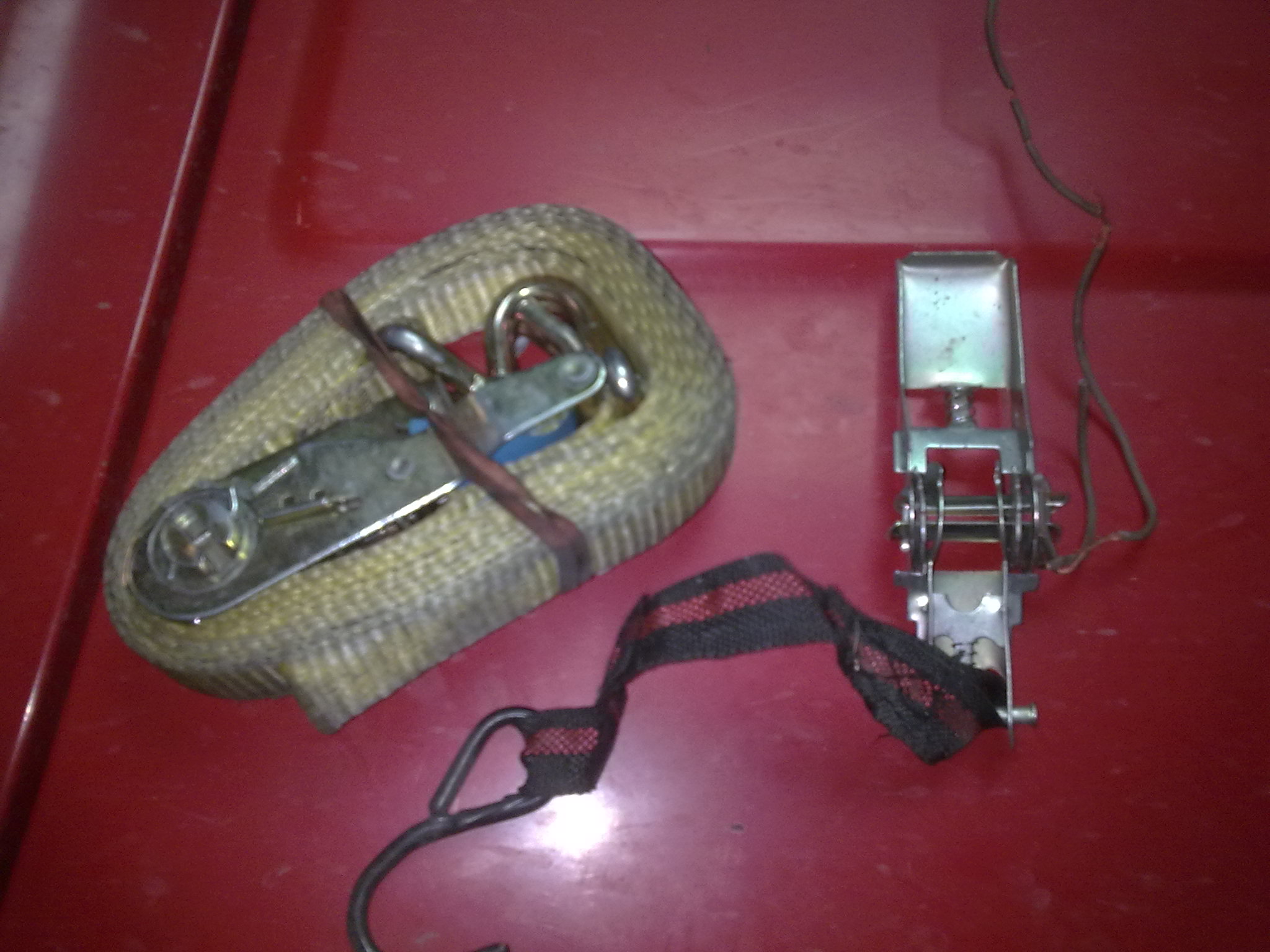

Якщо перевозите великогабаритні грузи -- використовуйте тільки якісні стяжки грузу !
зправа -- не витримала навантаження і розлетілася
Тоді може не так сильно повезти, як мені.
Закріплено було двома стяжками, одна тріснула під час гальмування.

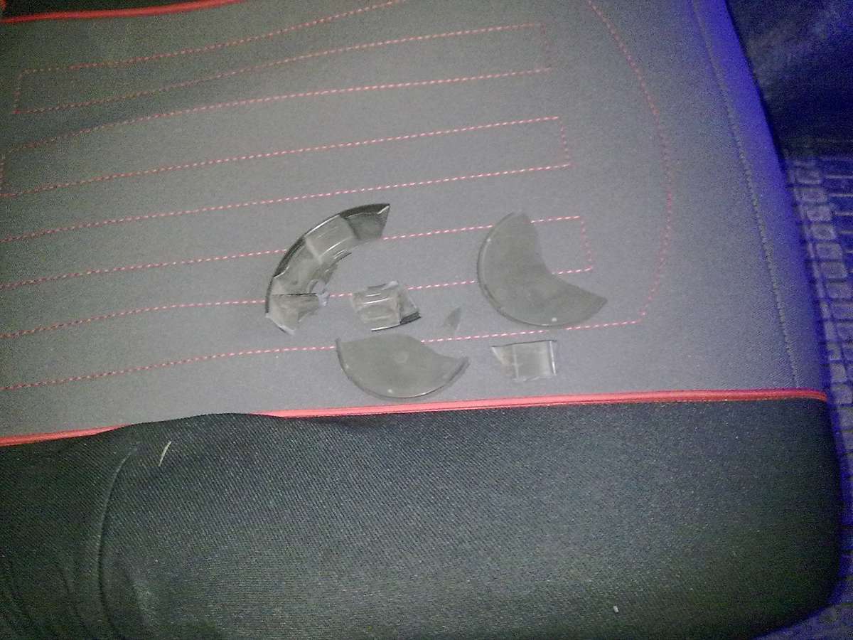

Сталася маленька неприємність. Грузилися у відрядження, на переднє сидіння хотіли примостити габаритну коробку. Підбіг придурок (інакше не назвеш) і з криком "нема токого, що не лізе ..." наробив мені шкоди.
Кавалок ідійота !!
була крутилка сидіння ...
На вихідних буду знімати, пробувати відновити.

Хрупкий пластик.

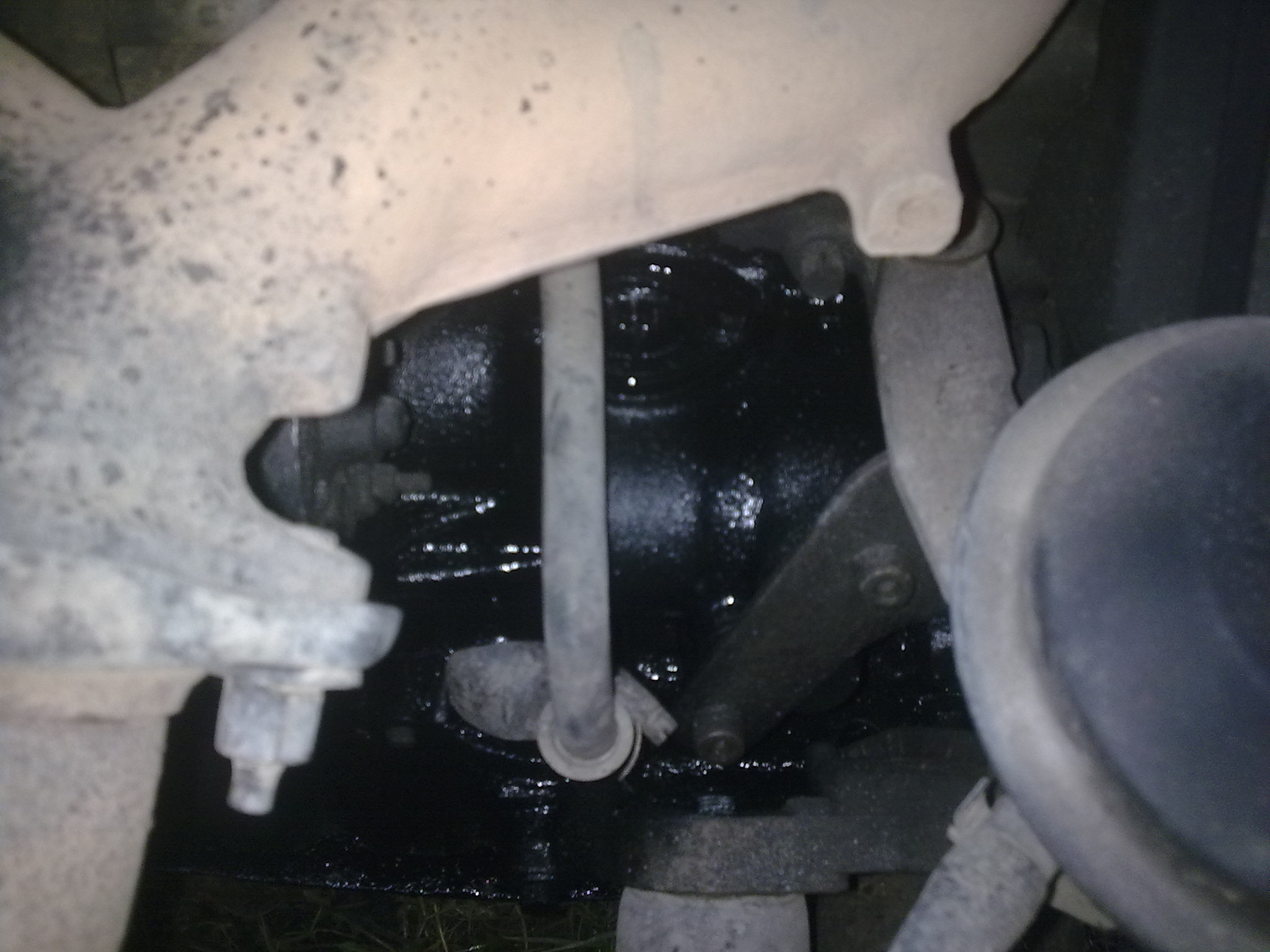

З"явились свіжі краплі масла під машиною. На цей раз -- заглушка на масляному насосі.
Наразі -- дотягнув. Болти пішли майже на цілий оберт.

Там кольцо резиновое, заменить и забыть :D
