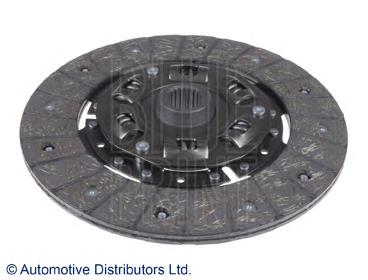

Повідомлення idk » Сер лютого 04, 2015 6:34 pm
Если по корейскому Valeo (PHC - один из самых доступных по цене и качественных ) , то можно посмотреть с KIA Sephia, номер по PHC KD-22 (200*130*20*22.2)
Или ориг номер 0K20316460.
Вроде его фото.
PS
Количество пружинок на дизельном диске почти всегда больше, чем на бензинке.
И это важно. Надо со своим сравнивать.
В свое время намучались искать причину вибрации, когда на дизель втулили бензиновый диск (HYUNDAY H200) Собирали/разбирали 3 раза.
idk

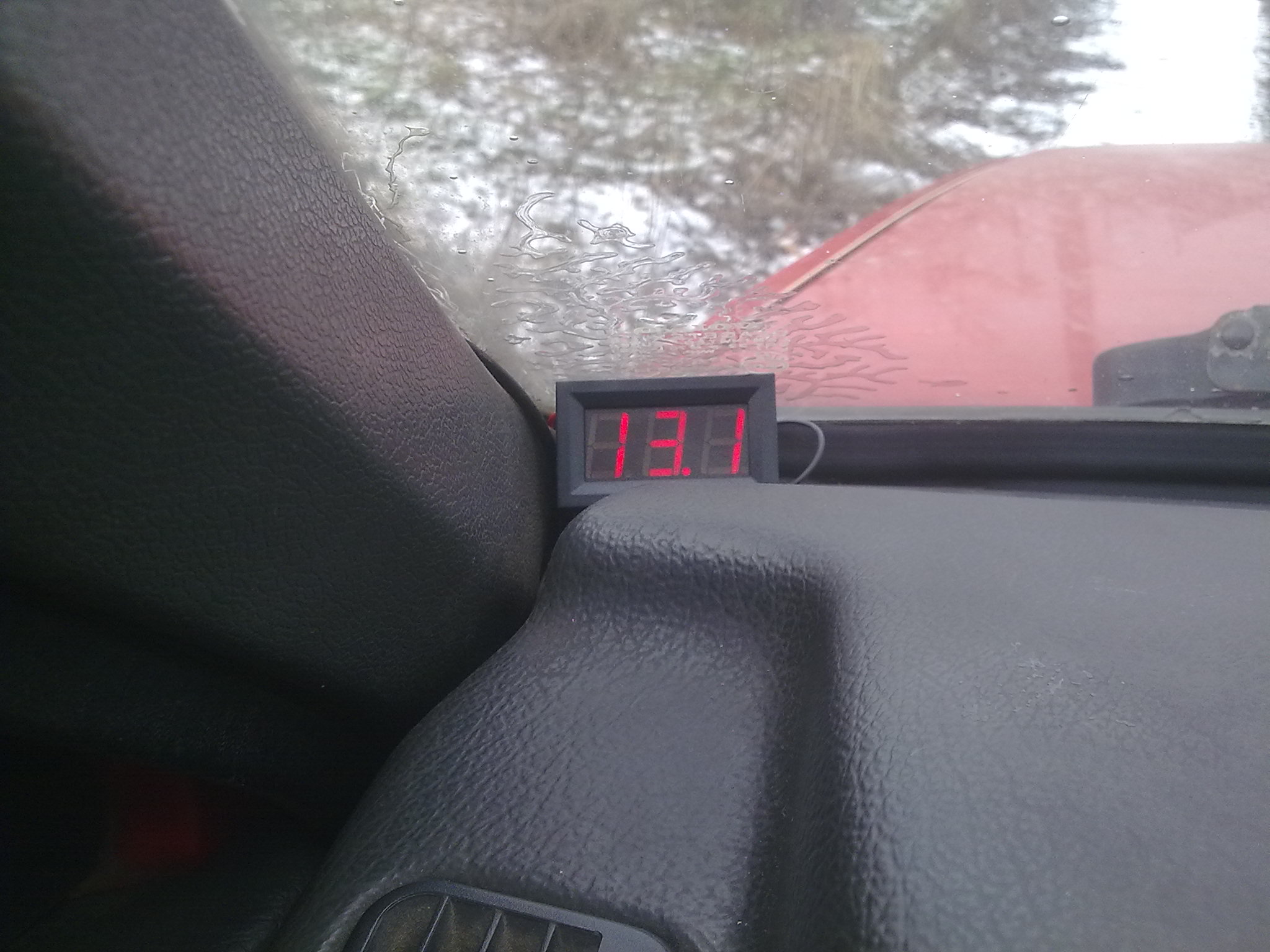

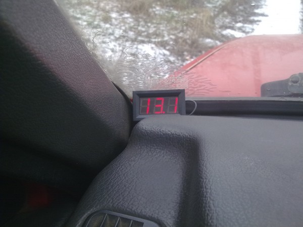

Почалися проблеми з заводкою. Акум новий, але таке враження, що постійно недозаряджається. Хоча раз в тиждень підключаю зарядний пристрій. Долив дистильованої води -- щільність впала. Заряджав малим током 4 години (1,5 .. 2А), доїхав до роботи -- через пару годин не завів. Так, холодно. Так, їхав з фарами і пічкою.
Поїхав на сервіс (щоб по гарантії глянули. Сказали -- сильно розряджений, генератор не зарядить, треба на зарядку. Дали підміну.
Вирішив контролювати стан бортової мережі он-лайн. Поставив вольтметр
Пряма поставка з Китаю
Стало дуже цікаво. Тепер почав економити електрику ... Мій генератор заряджає нормально, тепер наглядно видно. До моменту одночасного включення пічки, фар і підігріву скла. Потім -- зарядка лише на великих обертах. Можливо в цьому і пояснення -- часто в мене бувають переміщення по місту 15 ... 20 хвилин, заглушив-завів. І так щодня.
А можливо і якість нового акума -- кака.
Повідомлень: 1887

Повідомлення Merlin » Вів лютого 10, 2015 12:47 pm
Став генератор з більшею віддачею.
у мене на 460й стоїть 60А. з фарами, підігрівом скла дзеркал та сидіннь + клімат на холостих незаряджае, алей нерозряджае, а якщо оберти трохи вище холостих то йде заряд.

Повідомлення Алежон » Вів лютого 10, 2015 6:34 pm
рекомендации на сколько я помню не менее 13.5 на холостых,без потребителей.
