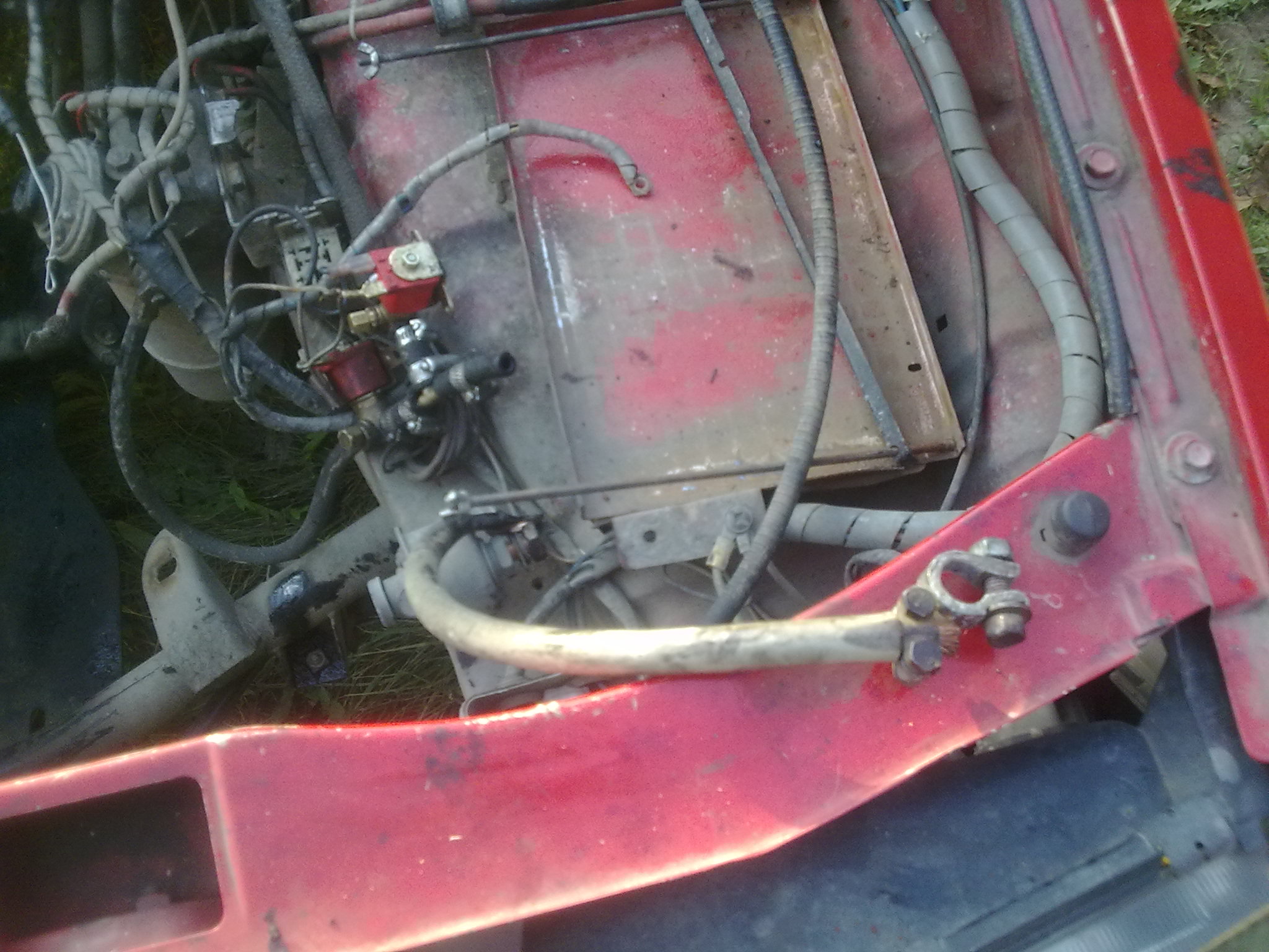

Повідомлення Vladizlav » Чет лютого 12, 2015 1:14 pm
Шо-то тут не то.
Акум повністю заряджений, двигун теплий, крутить в"яло. Але як тільки перший раз завів -- можна зразу глушити, другий раз заведеться нормально.
Треба буде перевірити масу, а потім може і стартер знімати (на редукторному втулки розбиваються рідко, щітки літом дивився).
Повідомлень: 1887

Масса, когда крутит с другого аккума кинуть питание на клапан и заведется, мучался пока не кинул новый и хорошего сечения массовый провод на мотор

Повідомлення Vladizlav » Чет лютого 12, 2015 1:45 pm
Маса не тонка
Маса
На стартер добавлено ще один такий-же кабель, як був.

Повідомлення Stas340 » Чет лютого 12, 2015 2:08 pm
ммммм стоит самое страшное приспособление ))) выключатель массы))))
В принципе если аккум нормально заряжен и стартер исправен то только провода и контакты
У меня происходило так
Включается стартер крутит пару оборотов а потом как будто аккум садится и все практически до остановки стартера, меряю напряжение все в норме 12,5, в итоге нагревался провод сильно и контакт в месте соединения с проводом а при нагреве падало сопротивление и все капец. Зато утром все было хорошо :)

массу не на кузов надо а на мотор. или как на 4ке одна косичка на кузов и сразу на мотор. выключатель массы зло.

Stas340 написав:Включается стартер крутит пару оборотов а потом как будто аккум садится и все практически до остановки стартера, меряю напряжение все в норме 12,5, в итоге нагревался провод сильно и контакт в месте соединения с проводом а при нагреве падало сопротивление и все капец. Зато утром все было хорошо :)
Вот-вот-вот. Поэтому и решил посмотреть на соединения массы.
Только стартер не останавливается, а начинает откидывать втягивающее.
А выключатель массы не задействован, на нем сейчас просто идет соединение под болт от акума и на двигатель. Кстати -- косичка на двиг тоже двойная.
Выключатель устанавливался в те времена, когда стоял еще старый стартер (не редукторный), пробивал на корпус и залипали пятаки на втягивающем. Поэтому надо было или срывать клемы, или как-то выключать.

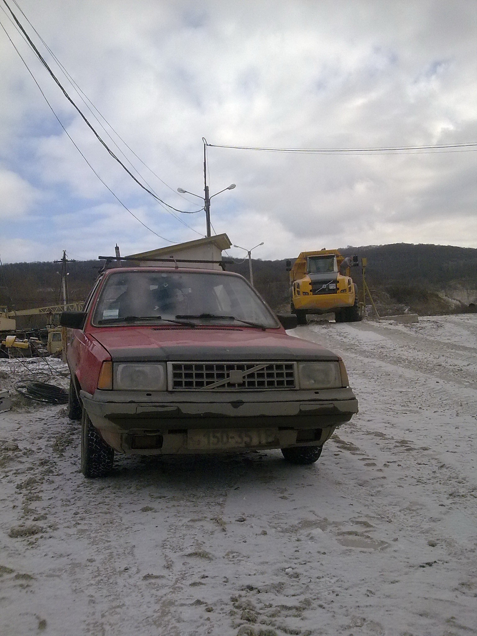

Ліквідація обриву оптичних кабелів
Одні кабелі рвуть, інші -- паяють.
Кар"єр
Зустрів однофамільця
Допоміг мені з пальним
До речі -- багато БЕЛАЗів замінили на такі Вольво.

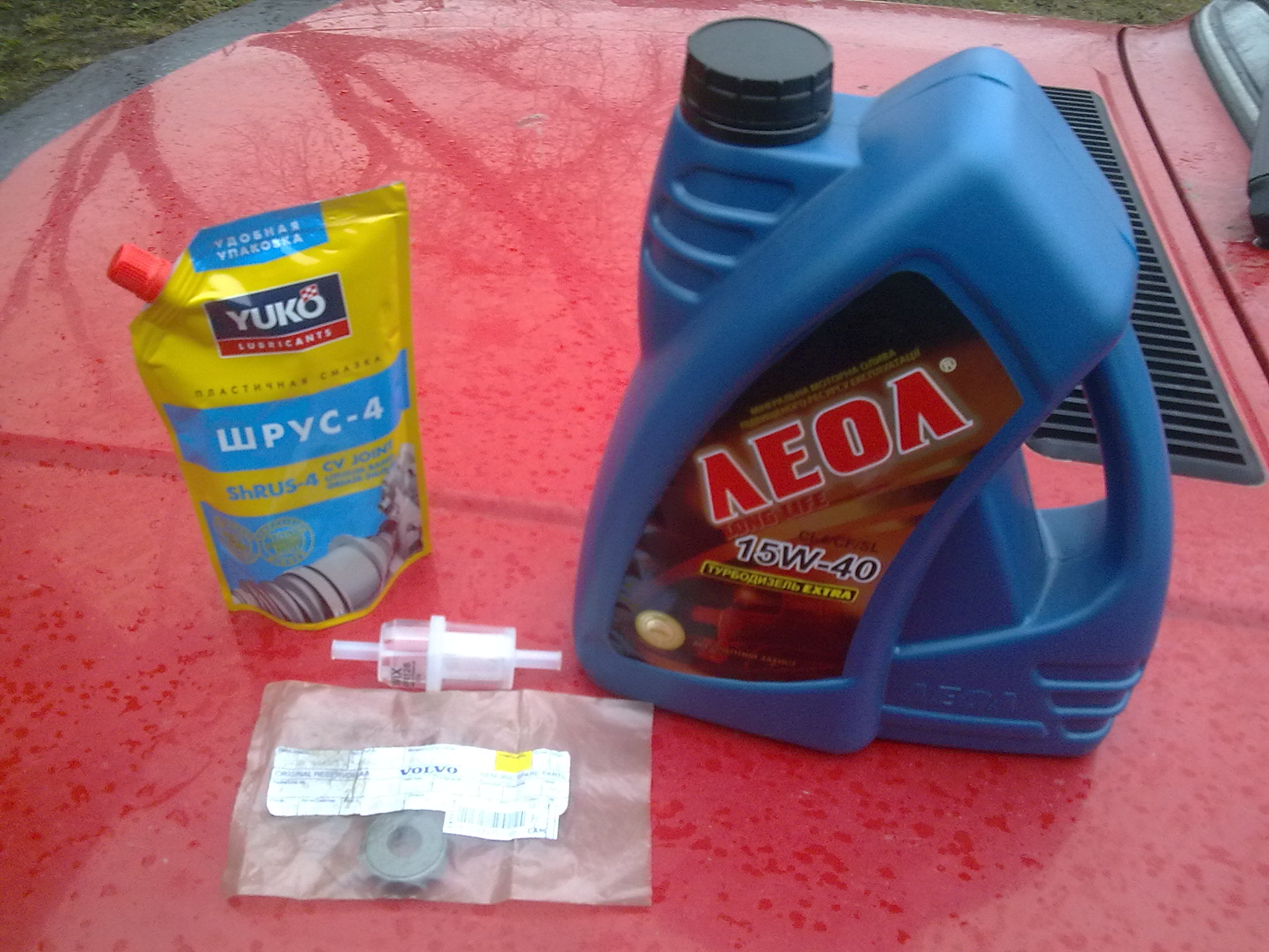

Ціни ростуть, зміг виділити пару гривень на витратники.
Нові ціни
Масло -- 270 грн
Фільтр -- 20
Змазка ШРУС -- 50
Підшипник -- опорний стійки. Ціна -- халява. На Екзісті замовив (правда -- останній, може того і така ціна) оригінал Volvo 3266405 по ціні 36 грн. Ще один замовив -- аналог Mapco 36958 за ціною 56 грн (теж останній).

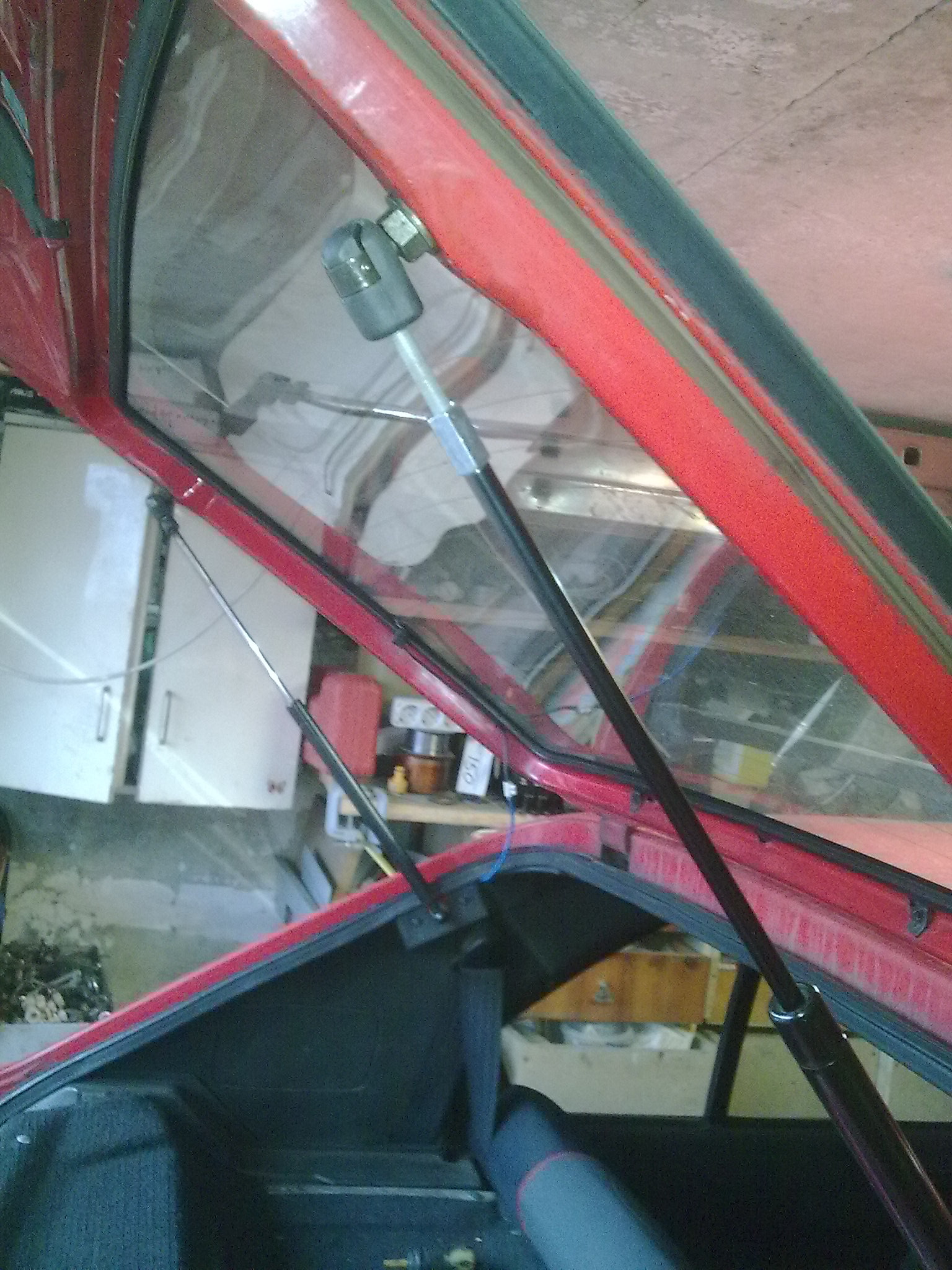

Повідомлення Vladizlav » П'ят лютого 27, 2015 9:41 pm

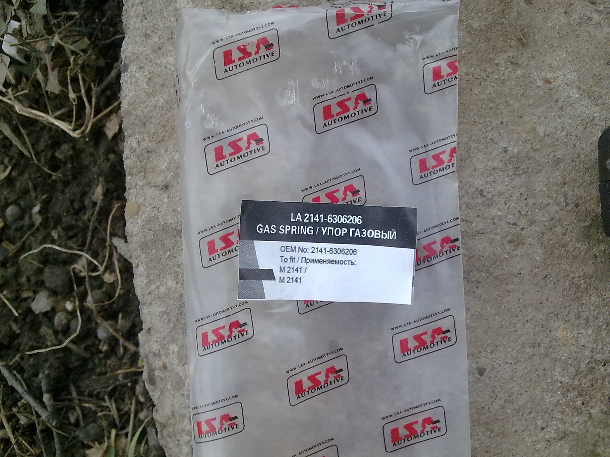

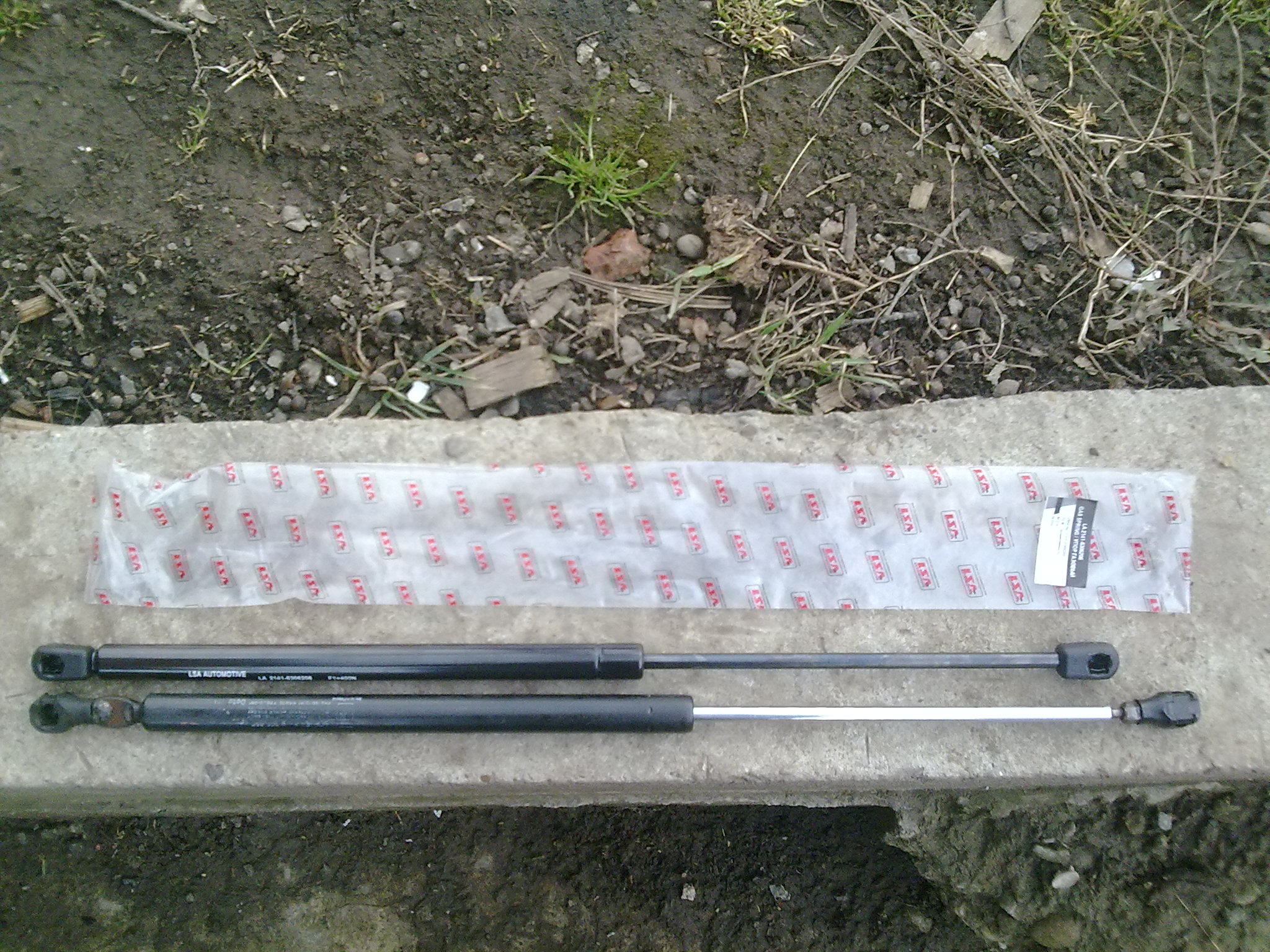

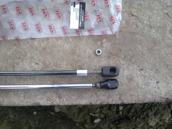

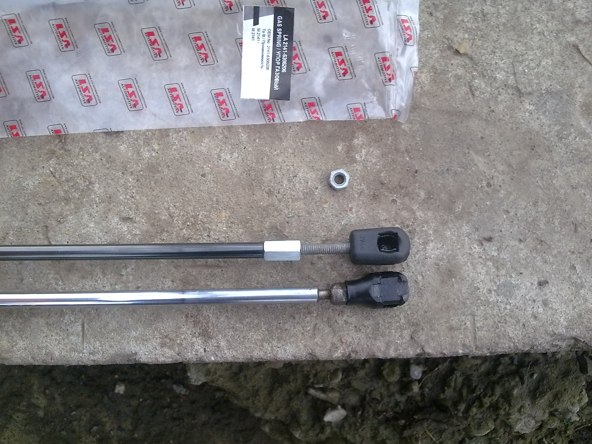

Отримав по кумполу. Лядою. :sad:

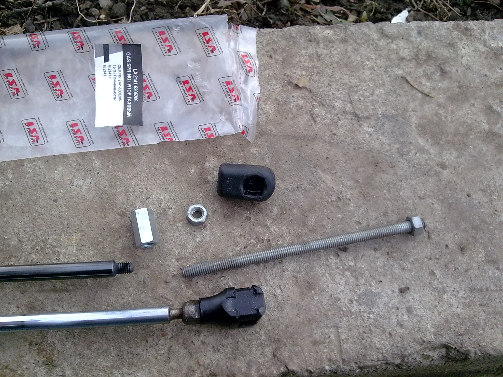

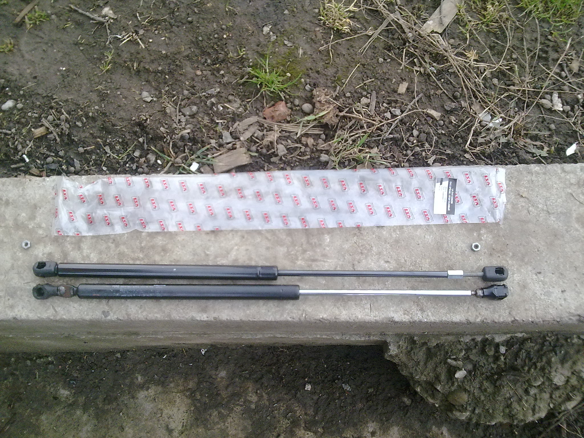

Пішов шукати амортизатор ляди. Оригінал відпадає (450 грн не дам).
Знайшов від якогось ВАЗа на 5 см довша -- не підійшла (не можу навіть поставити бо ляда більше не відкривається).
Від москвича 41 -- на пару см коротша від мого (могла б бути, але треба міняти хіба парою). 120 грн/штука. Може буду чіпати головою...
Але двох не було не було в наявності, тому буду допрацьовувати.
Вихідні дані
Різниця суттєва
Старий мій амортизатор теж перероблений.
Додаткові елементи
Вуаля
Як на мене -- досить акуратно
На машині
Вся переробка зайняла менше 5 хвилин

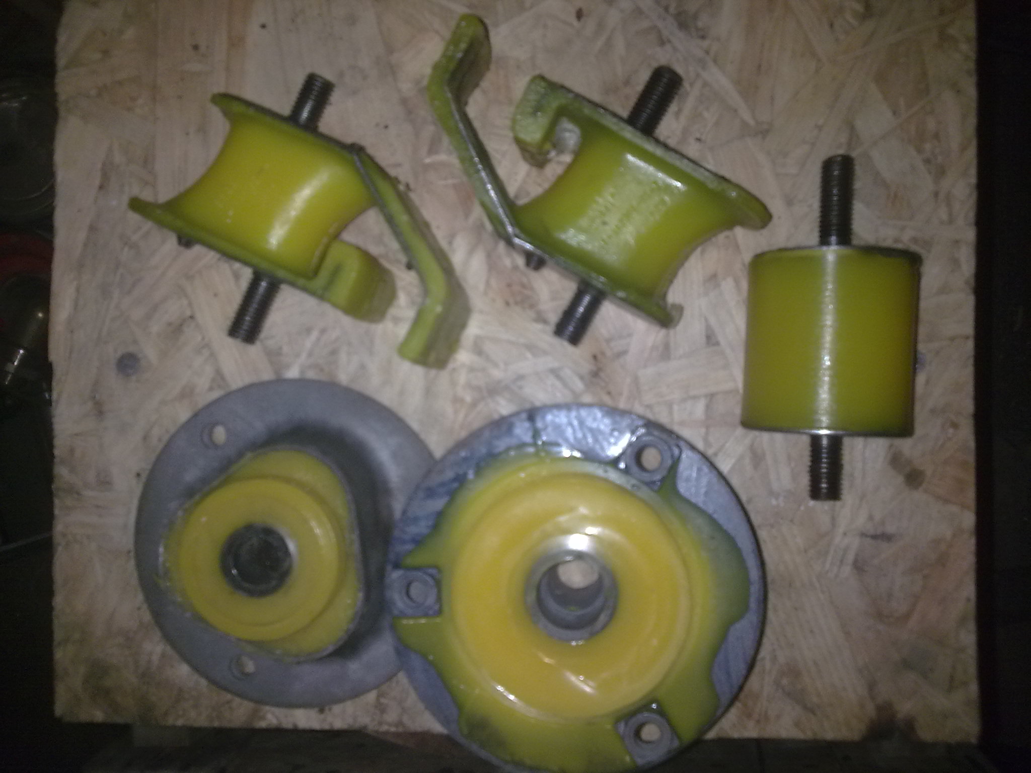

Отримав з реставрації опори стійок, а також прикупив (можна сказати на перспективу) подушки двигуна -- дві задні і одну передню (на другу не вистачило золотого капіталу).
Якість пристойна, задоволений.
В планах взяти задні подушки КПП (в мене стоять саморобні) -- але ціна з кожним днем все більше кусається. На разі -- збираю гроші.

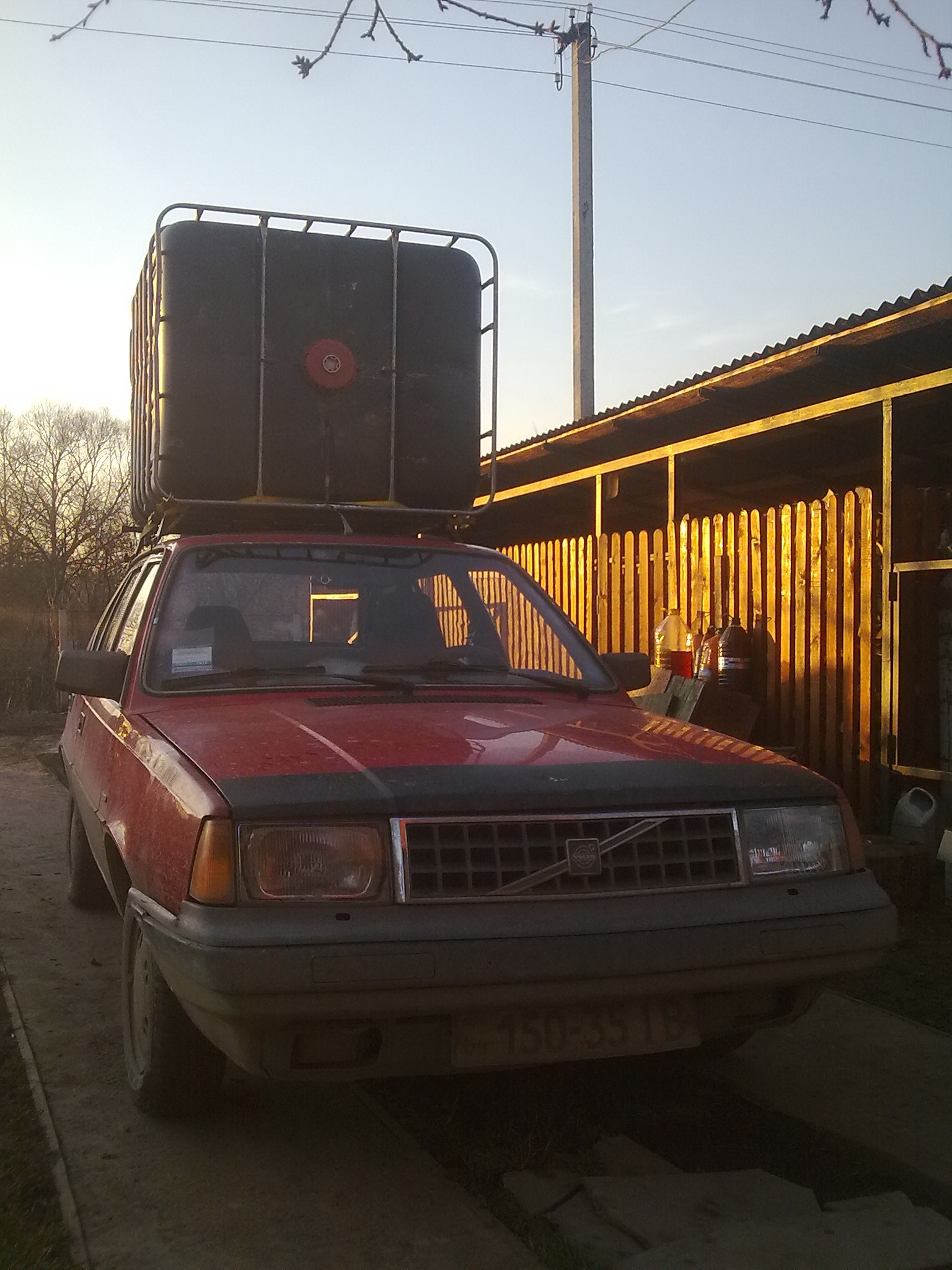

Притягнув єврокуб. Причіп вирішив не брати (багато мотався і не було де залишити на ніч в чужому місті).
По дорозі бачив багато здивованих облич, по губах читалось "ой .ля".
Мурашка
Дорога місцями погана, тому швидкість не більше 60 .. 70 км/год, на поворотах машуну добряче кренило, тому збавляв максимально.
Бак завтра відмию, буду збирати олію.

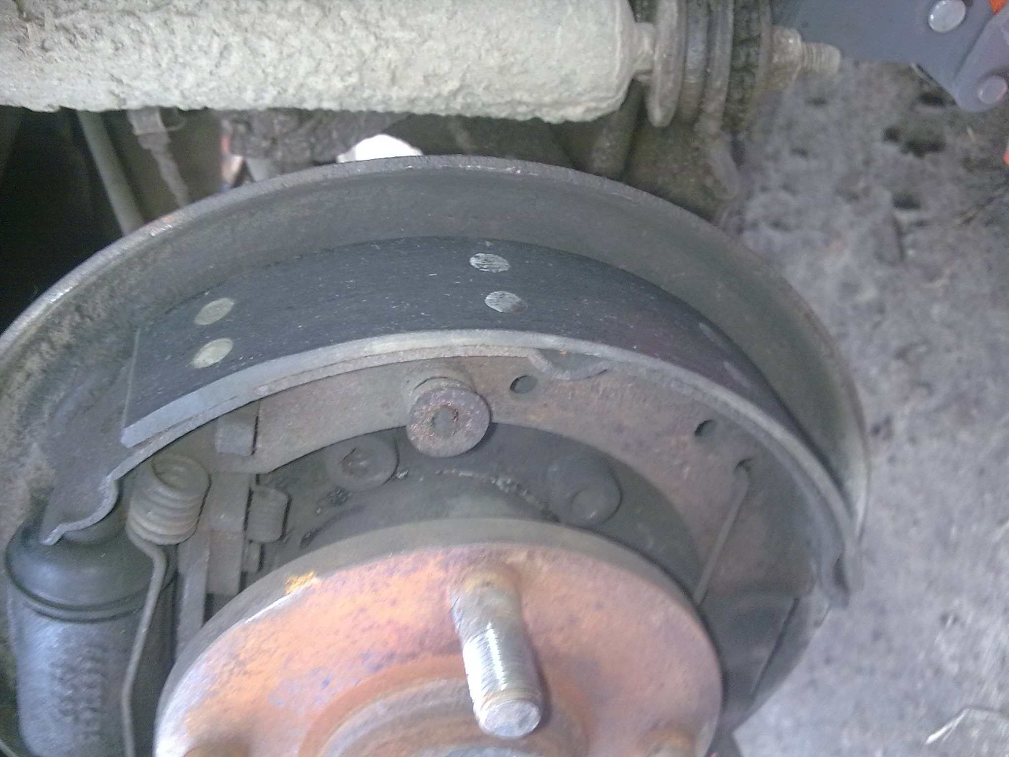

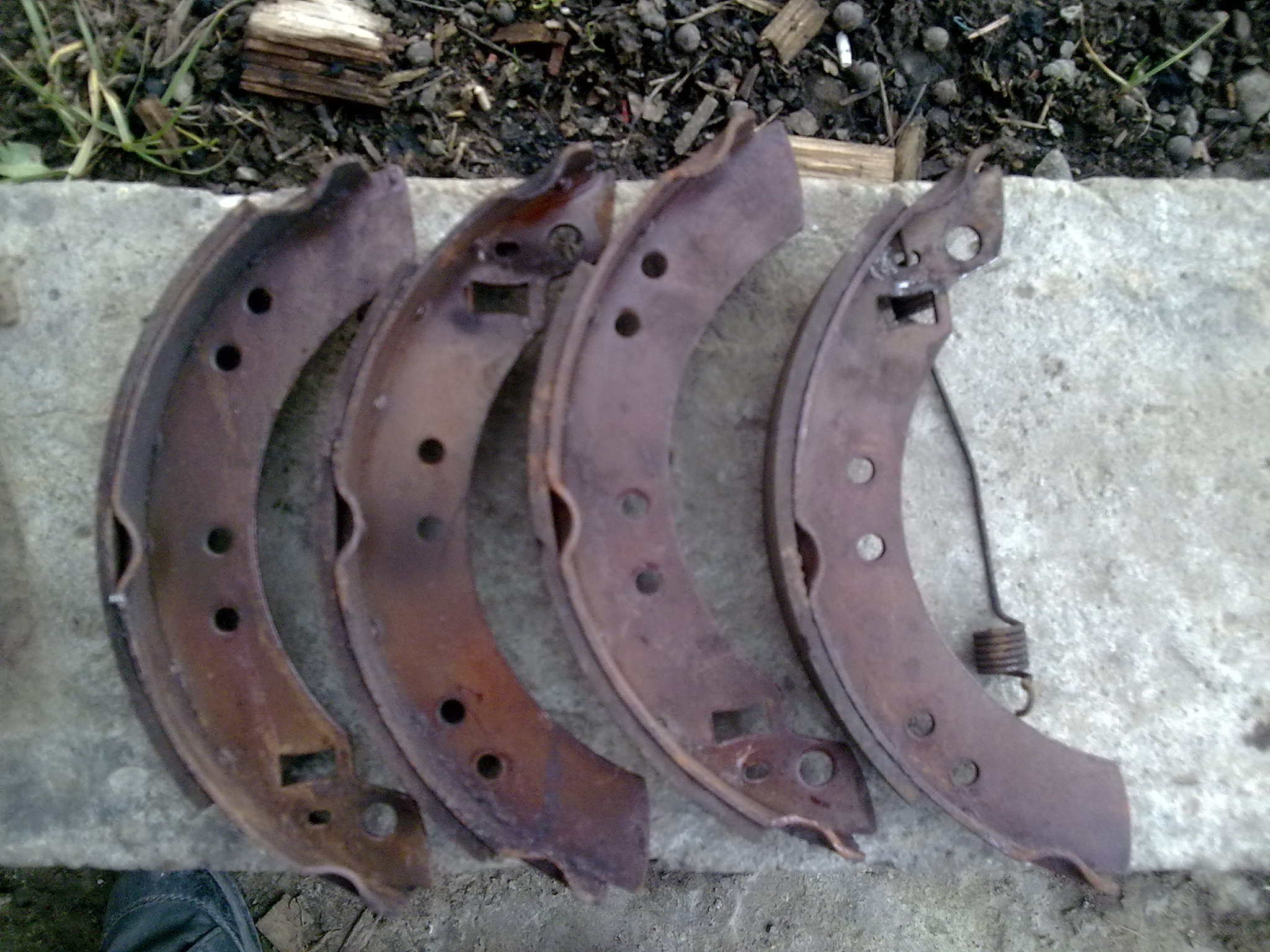

Періодично шумить праве заднє при гальмуванні -- заклепки вже дістають до барабана (клепав сам 2..3 роки тому). Товщина накладок по центру 3 мм.
Якби не заклепки -- ще могли б служити
Замовив оригінал б/у (клеяні).
Ось так потрохи -- і буде з чим на ремонт ставати :idea:

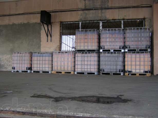

Випробовував нове паливо -- жир курячий (відходи після гриля). В нагрітому стані він рідкий, як олія. Тобто на літо можна використовувати без обмежень (такий собі літній біодизель).
Знайшов фірму, яка збирає, переробляє та продає олію, жир та біодизель оптовими об"ємами.
П.С. Ціна на переробку виросла в рази, але все одно вигідно. За курячий гриль народ ще не розкусив тему
