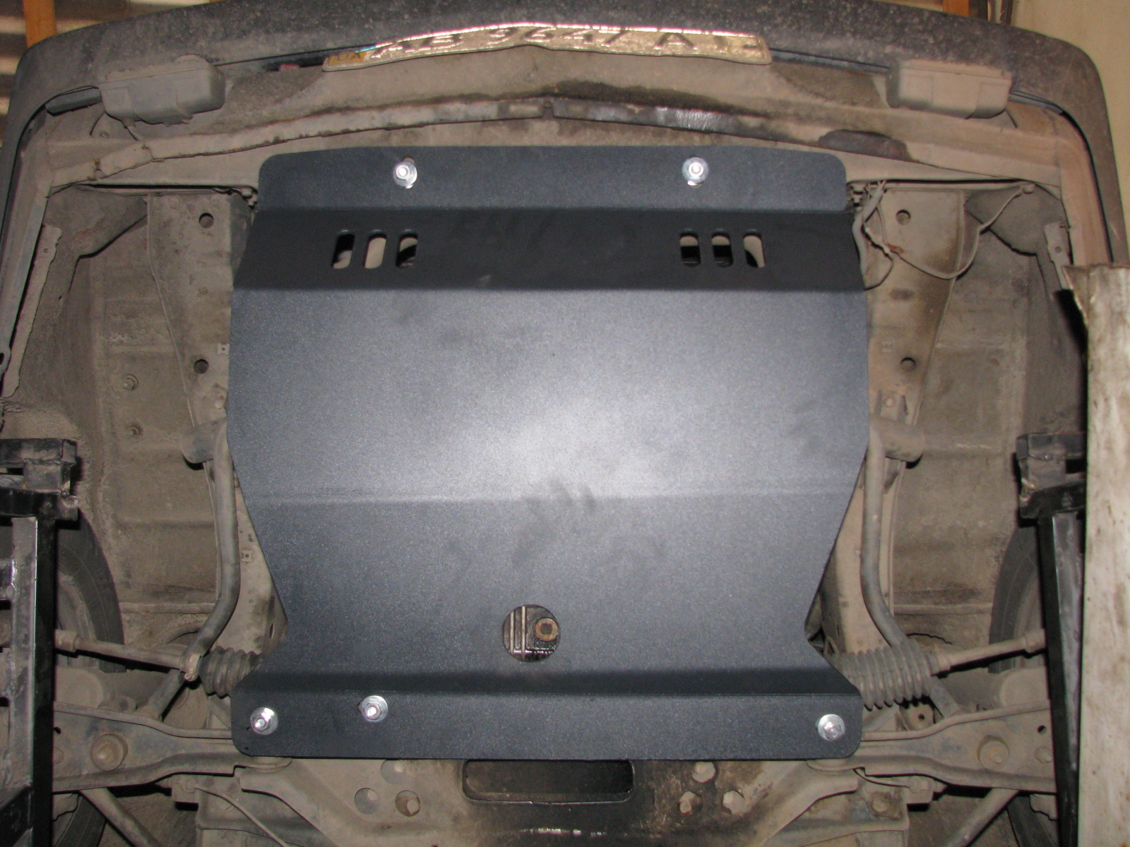

Повідомлення Vladizlav » Чет березня 19, 2015 7:42 pm

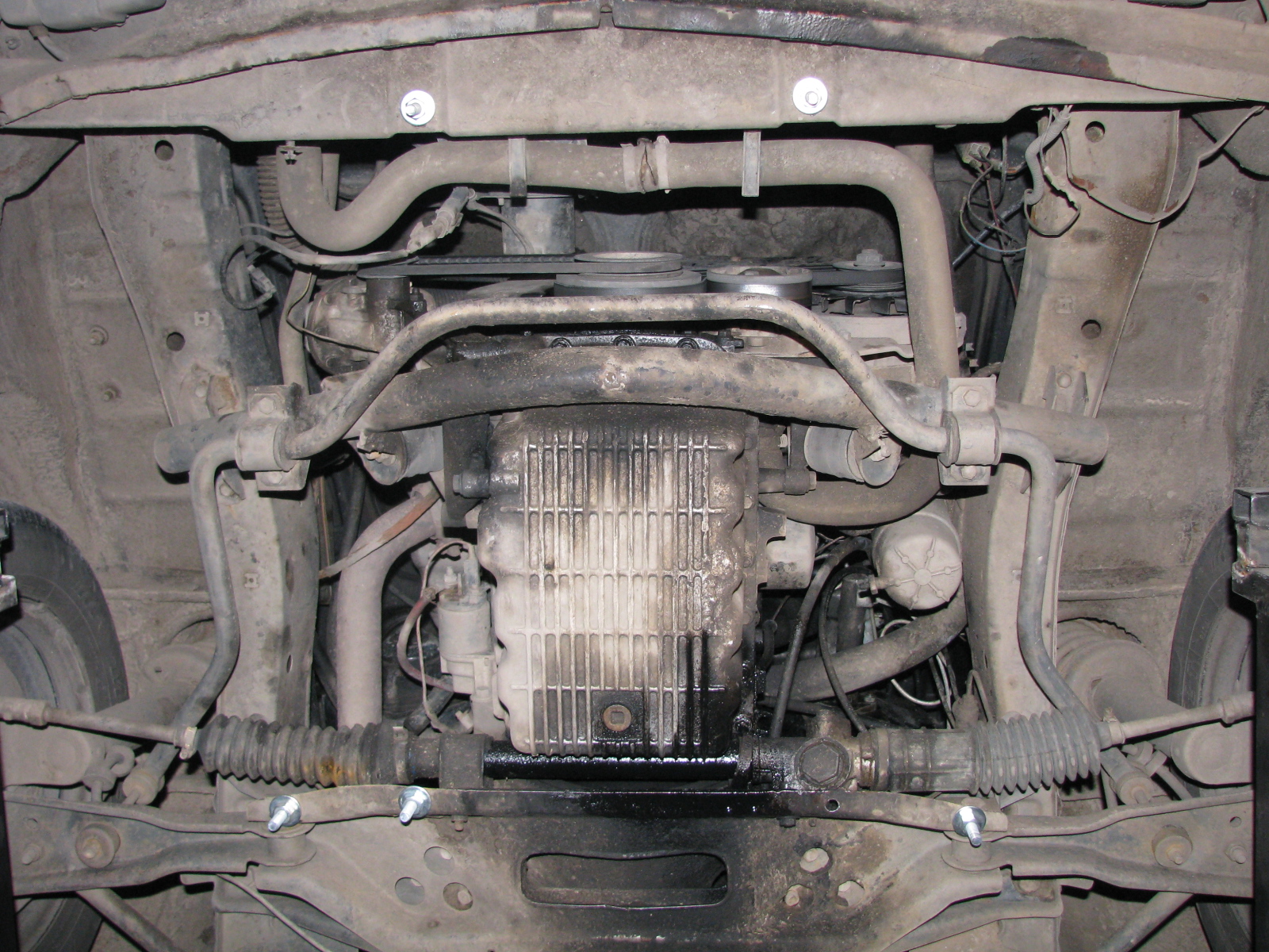

Попала на очі реклама "захист двигуна на будь-яке авто". Кинув запит "а на Вольво 340 -- буде ?"
У відповідь фото
Чей туфля ?? Люди на тройку знайти не можуть, а тут є ? (Нескладно і самому виготовити, тільки б ребра штампанути ..). До речі -- в готовому варіанті цей захист іде з ребрами жорсткості.
В мене правда захист картера солідний, не хотілося б знімати. Можна вирізати "вікно" і сумістити обидва ...

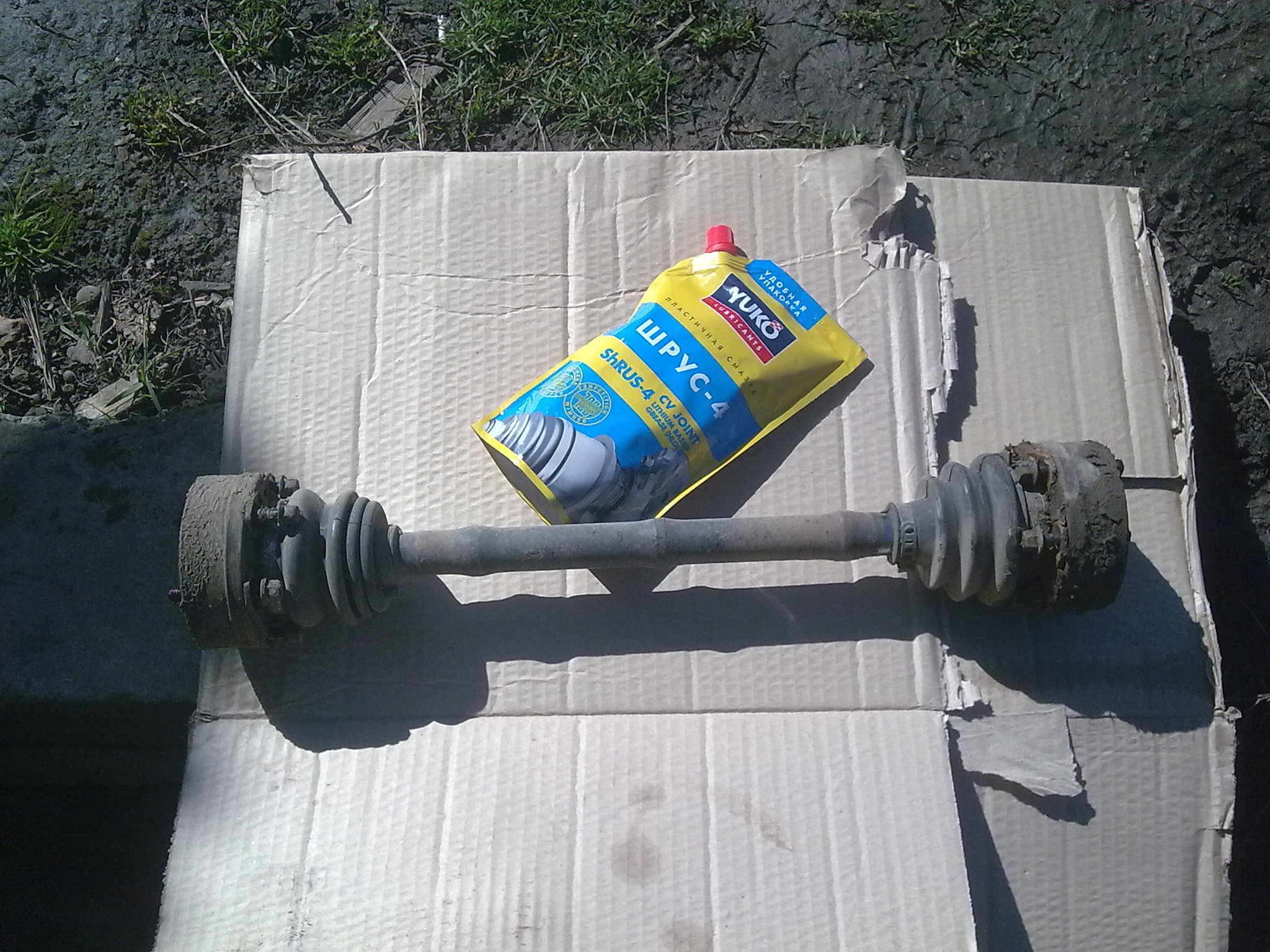

Повідомлення Vladizlav » Суб березня 21, 2015 8:34 pm
День пройшов досить скучно.
Вирішив трохи полежати під машинкою. Зняв праву піввісь, стан нормальний, добавив змазки і поставив на місце.
Поміняв втулки ресори, волговські мають трохи тонші шайби по боках (добавив металеві)

Ліва сторона. Шруси далися тяжче. Один закушує, інший трохи сухий. Ревізія запасів показала, що в наявності залишився лише один більш-менш нормальний кулак на 340 (з другого боку стоїть піввісь з 360). Перемив, набив змазки, замінив пару болтів, поставив.

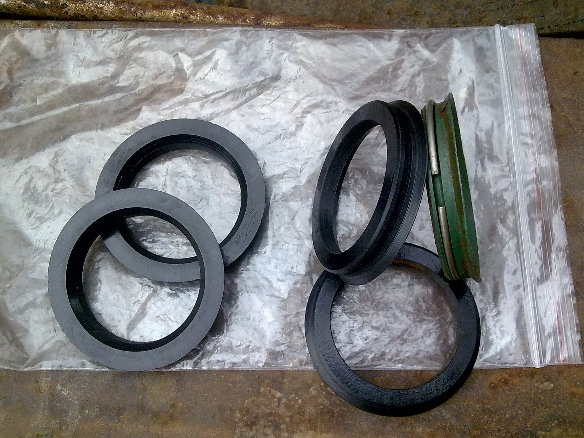

Повідомлення Vladizlav » Нед березня 22, 2015 3:27 pm
Поставив "Літо" не перед.
Подзвонив друг (дай йому Боже здоров"ячка), порадував що переточив мені перехідні кільця на мої титани. Під свій розмір не міг знайти, взяв під переточку найближчі по розміру.
Зелене -- старе, витягнув зі своїх титанів, решта нові.
Свіжа робота ... Але то вже з понеділка, сьогодні дощить.

а зачем они вообще?
Re: Дизельна красуня
Повідомлення Vladizlav » Нед березня 22, 2015 8:30 pm
Положено !
А если серьйозно -- желательно их использовать, тогда колесо сразу садится по центру и болты правильно (без перекоса) начинают затягивать. Но можно и обойтись (как я до сих пор). Хотя книжка пишет -- надо!
Но вот если на ступице не шпильки, а прикручиваем колесо болтами -- без центровочного кольца колесо постоянно "убегает" и тяжело попасть болтами (особенно первым) на резьбу.

Повідомлення volvoff » Пон березня 23, 2015 10:24 am
Stas340 написав:а зачем они вообще?
Стас,а они таки надо.Даже были случаи самопроизвольного откручивания колёсных болтов.

Повідомлення Stas340 » Пон березня 23, 2015 10:57 am
просто как бы на 340 на некоторых на задних ступицах никаких центровочных/посадочных мест нет вообще изначально, все сугубо на гайках :?
Повідомлення volvoff » Пон березня 23, 2015 11:37 am
Stas340 написав:просто как бы на 340 на некоторых на задних ступицах никаких центровочных/посадочных мест нет вообще изначально, все сугубо на гайках :?
У Лёхи такие.

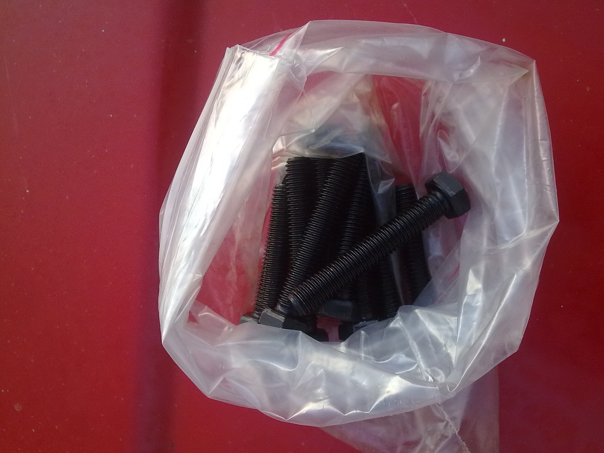

Повідомлення Vladizlav » Чет березня 26, 2015 8:32 pm
Оскільки болти ШРУСів з внутрішнім шестигранником тяжко відкручувати (а для профілактики я знімаю їх щороку) вирішив купити комплект болтів і на другу піввісь.
12 шт.
Ціна питання 11 грн х 12 шт = 132 грн ...
