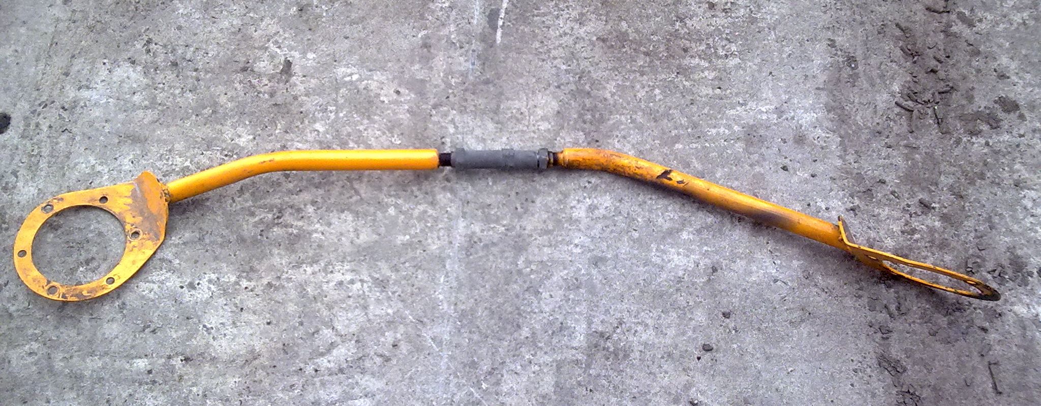

По суті -- нічого складного у виготовленні нема. Так що "самоделка" мене не лякає. Єдине що важливо -- жорсткість конструкції.
На фото не бачу регулювального гвинта. Точніше він не регулювальний, а установочний (якщо стакани поплили -- нерегульовану розпорку без монтіровки і домкрата не поставиш). Тому виникає питання -- чи зпівпадають відстані між стійками у ВАЗа та Вольво ? І яка має бути у нас ? Штанга на двигун лишня, а шкода.
Ціна розпорки ВАЗовської ?
Якщо не знайду нічого на форумі, то думав поступити так: на ОЛХ взяти будь-яку розпорку за 100-200 грн, ну а решту -- як пропонує Timelife.
П.С. Жовтий колір не подобається ...

Так, у моєму випадку буде не регульована, проте одразу підігнана під авто. Довжини вистачає. Колір - потім пофарбується) Штангу/аморт було б непогано поставити, але це скоріше за все буде повністю кастомна річ під конкретний двигун конкретної машини. Поживем - побачим)

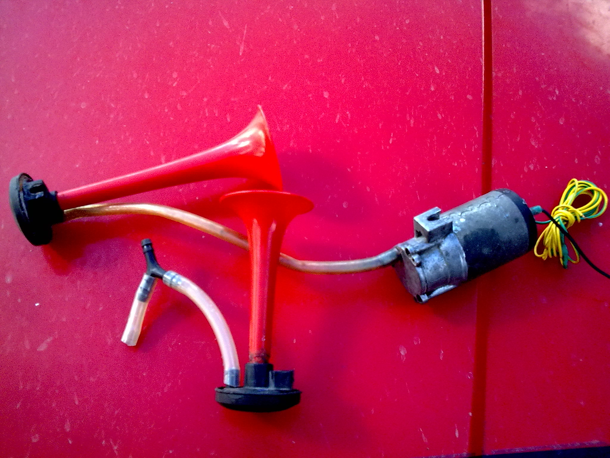

Прийшла дудка.
Гудить супер ! А в спарці з електричними -- взагалі шикарно. Коротку правда мало чути (зняв, залишив тільки велику -- зато велика стала голосніше кричати).
До вечора думка помінялася -- хочу ЩЕ ГОЛОСНІШЕ !!!
А то бабка дорогу переходить, 4 полоси, я їй фа-фа -- а вона навіть голову не повернула ...
П.С. Дудка в продажі.

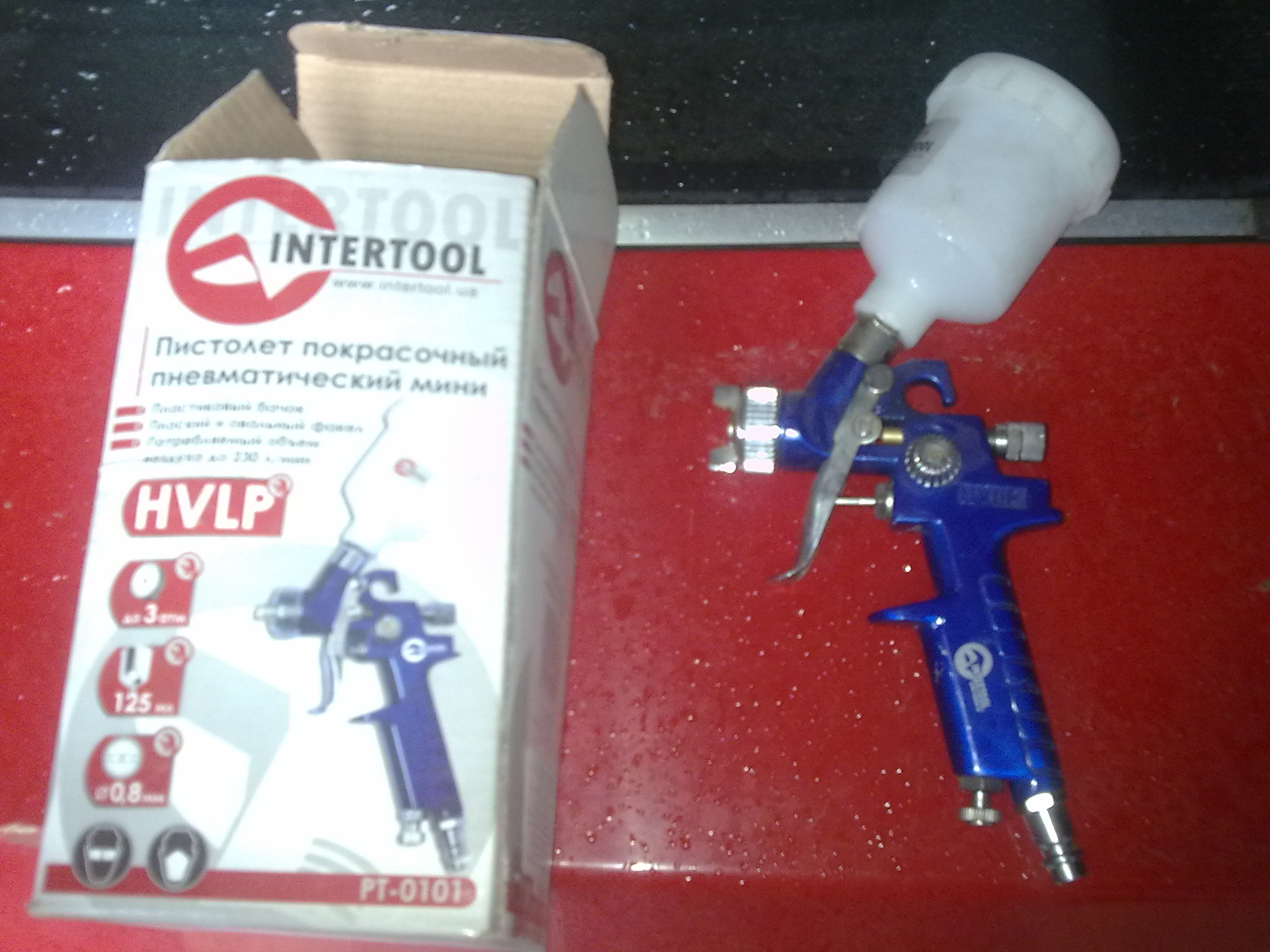

Час від часу дозволяю купити собі якийсь новий інструмент. Тому, після покупки компресора (вже досить давно) почав обростати пневматичними аксесуарами -- шланги, продувка, пістолет для мовіля, підкачка шин і т.д. Коли дійшла черга до фарбувального пістолета, то зупинився на такому собі універсальному.
Кілька днів назад колега роздобрився (приступ щедрості) і вирішив мені майже подарувати інший. Майже -- це продав за 140 грн (ціна в магазині 310)
Тепер задумуюсь над самостійним підфарбовуванням авто (влітку маю надію доварити до кінця). В цьому питанні я не фахівець, тому врахую всі зауваження.

Первый краскопульт хорош для мелких работ,проемчик подкрасить,небольшую деталь, туже дверь замучаешся,пятно узкое,много проходов надо. HVLP расшифровывается как большой обьем,низкое давление,так что желателен компрессор с хорошей производительностью.

Знайшов та замовив розпорку. На ОЛХ Ціна -- 50грн.
ВАЗ
Ціна доставки Нової Пошти -- 59 грн (хоч по калькулятору виходить 40 грн). Завтра перепитаю дівчат -- чого так.
Переробити розпорку здається не тяжко, але хай потепліє.

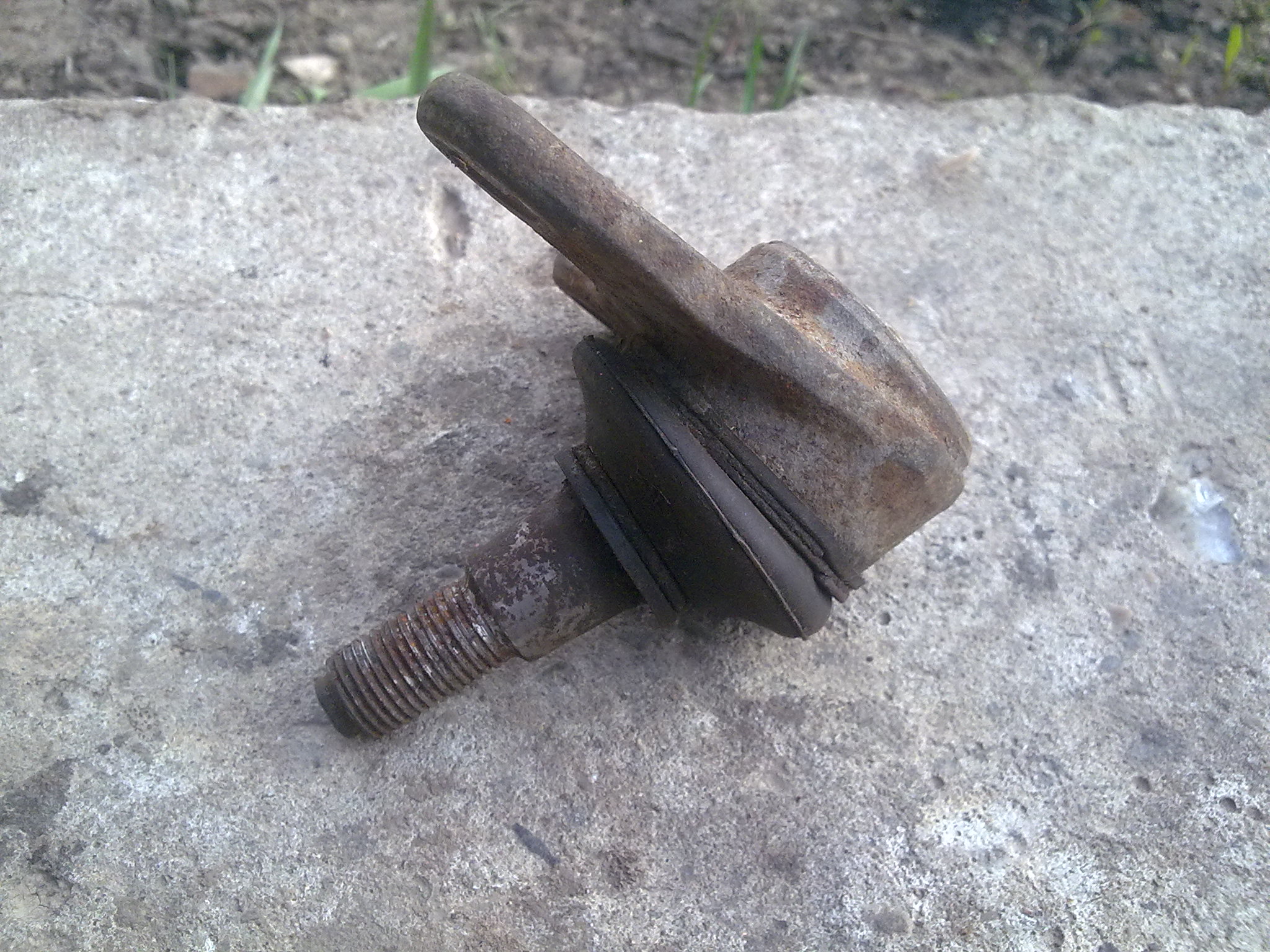

Прийшли подарунки від Григория (Красноград). Серед всього -- шарові опори. Під реставрацію. Чим і займемось.
Мене вже питали порядок реставрації шарових, тому розпишу.
Отже, беремо вбиту шарову опору.
Акуратно відрізаем болгаркою нижню "юбку", щоб добратися до пальця і сухарів.
На місце зрізаної частини приварюєм гайку, яку нам виточить токар. Форма -- довільна, розміри --залежно від розмірів шарової.
Більші -- для шарових опор, меньші -- для рульових наконечників.
Тепер -- підбір сухарів (або новий візит до токаря)
На вибір
Далі -- заміна пильника, поліровка шара, змазка, збирання докупи.
При зборці -- різьбовий клей або зачеканити.
Тепер основне питання -- ча вартує воно того ? Тут думки розходяться. З одного боку -- вже не нове, підшаманили (може ще трохи поїздить). З другого боку -- ціна на нові шарові висока, наступна заміна сухарів копійчана, якщо почне стукати -- можна дотягнути гайку. І (як показує практика) якість нових запчастин часом буває набагато гірша від нормально відреставрованих оригіналів.

Повідомлення Stas340 » Чет квітня 16, 2015 8:57 am
на 340 реставрированные рулевые тяги прошли на порядок больше и еще были живы чем новый МООG, умерший через 15 тысяч

Повідомлення Vladizlav » Чет квітня 16, 2015 11:45 am
А ось тяги -- сказали не реставрують, лише наконечники.

Повідомлення Stas340 » Чет квітня 16, 2015 11:52 am
для реставрации тяги надо две тяги (если токарю лень), от одной тяги остается тяга и наружный корпус в котором нарезается резьба (мелкая) от второй тяги (или вытачивается по новой) остается часть с резьбой на рейку и маленькая часть для резьбы чтобы поджать тягу, после закручивания тяги ставится три точки сварки на резьбу для фиксации, на двойке кстати такие уже стояли катаю до сих пор.

Повідомлення Vladizlav » Чет квітня 16, 2015 7:45 pm
Був на станції, що займаються реставрацією.
Виточити сухарі -- 80 грн/штука. До речі (як мені сказали ) неважливо зроблені шарові під розбірні чи ні -- ціна за реставрацію суттєво не змінюється, гайка не наварюється, а шарові випресовуються, а потім запресовуються з новими сухарями.

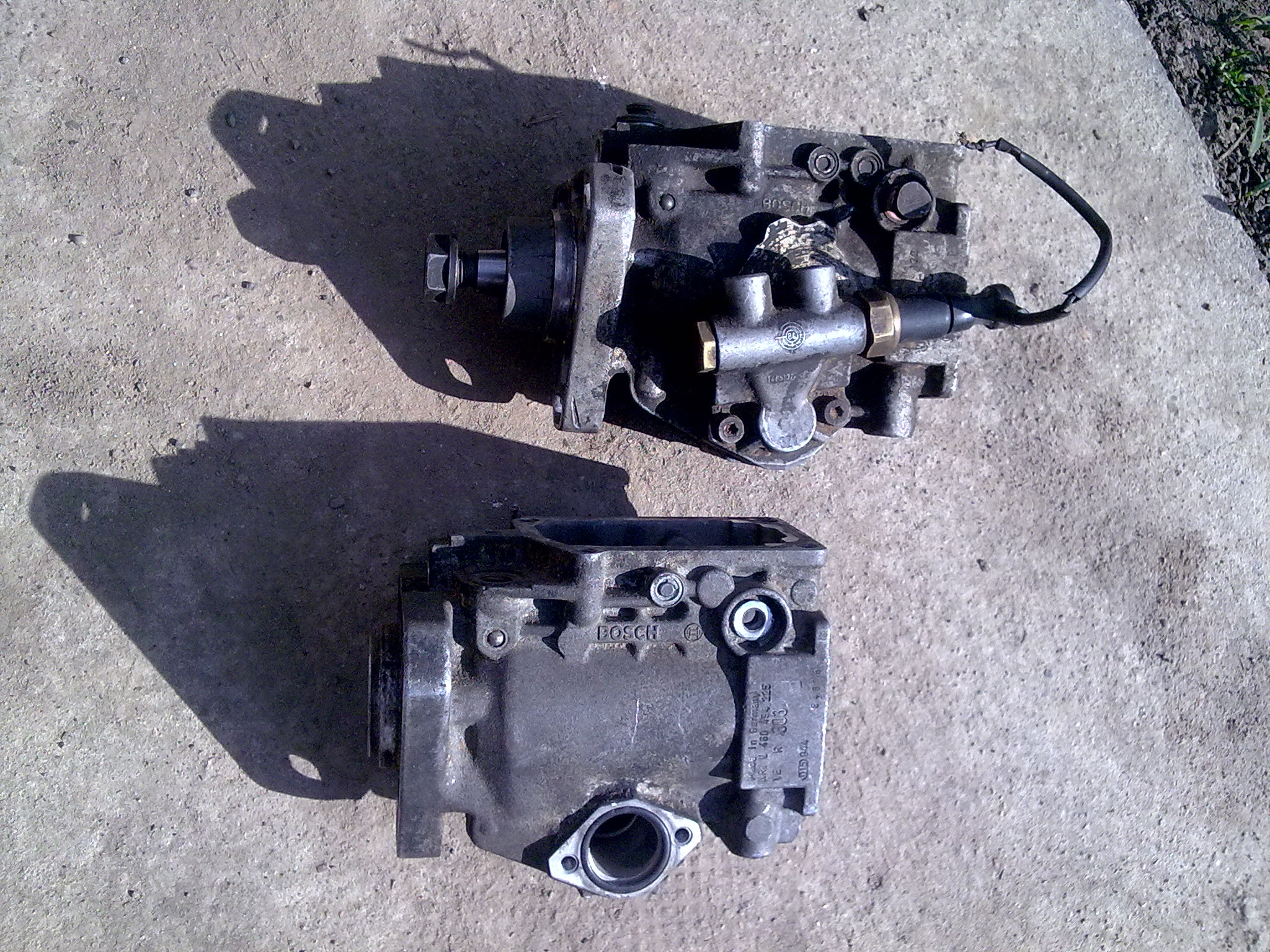

Вчора цілий день їздив "з форсом" -- машина знов почала газувати ..
До речі -- на прямих участках досить прикольно. Раптово в машини з"являється тяга, педаль газу можна взагалі відпустити -- машина "валить" !! Причому оберти низькі, а тяга капітальна. Ніби турбіна включається ! От тільки якщо треба зкинути швидкість -- вижимаю щеплення, і оберти на секуни дві різко ростуть. По пробках соромно було соватись (як пацан з автошколи -- не вміє переключатись, ногу з газу не забирає). Дотягнув хомути на паливних трубках -- не допомогло. Оберти стали рости навіть при заводці до максимальних, а потім плавають.
Сьогодні думав ввечері знімати насос (швидше за все тягне повітря через якийсь сальничок) -- але ... все пройшло ... Магнітні бурі ?? Можливо -- температіра повітря (вчора було досить жарко, сьогодні похолодало), відповідно густина масла дозволяє "замазати" дірявий сальник ..
В ідеалі -- маю в запасі інший паливний насос, але не в рідному корпусі. Поставив би його, а цей перебрав. Або знайти рідний корпус насоса Бош.
Інший варіант -- купити ящик горілки і повідомити про це тестя. При роботі він не вживає, але оскільки за його словами "як мене дістала твоя теща" -- то душа бажає свята. А роботи назбиралося чимало (сам не справлюсь)

Повідомлення Григорий » Суб квітня 18, 2015 9:30 am
Vladizlav написав:Вчора цілий день їздив "з форсом" -- машина знов почала газувати ..
Смотри центробежный регулятор в тнвд,он стоит сверху как только снимаешь крышку с тнвд,возможно грузики зависают.Было такое у брата на фиате,правда насос собрали с трех один,вылечилось заменой на другой,но чтобы его снять нужно снимать тнвд с машины 8-)

Шукав корпус ТНВД бош. Ну, не то щоб не знайшов -- потрібного нема ..
Нижній корпус має коротку "юбку" зі сторони шестерні, а верхній -- те, що треба, але .. під грубший вал (шестерня не лізе).
Шукаю далі ...

Повідомлення Vladizlav » Чет квітня 30, 2015 9:05 pm
Подивився -- що за насос стоїть в мене.
Golf3, 4, Polo, Caddy2, Bora, Vento

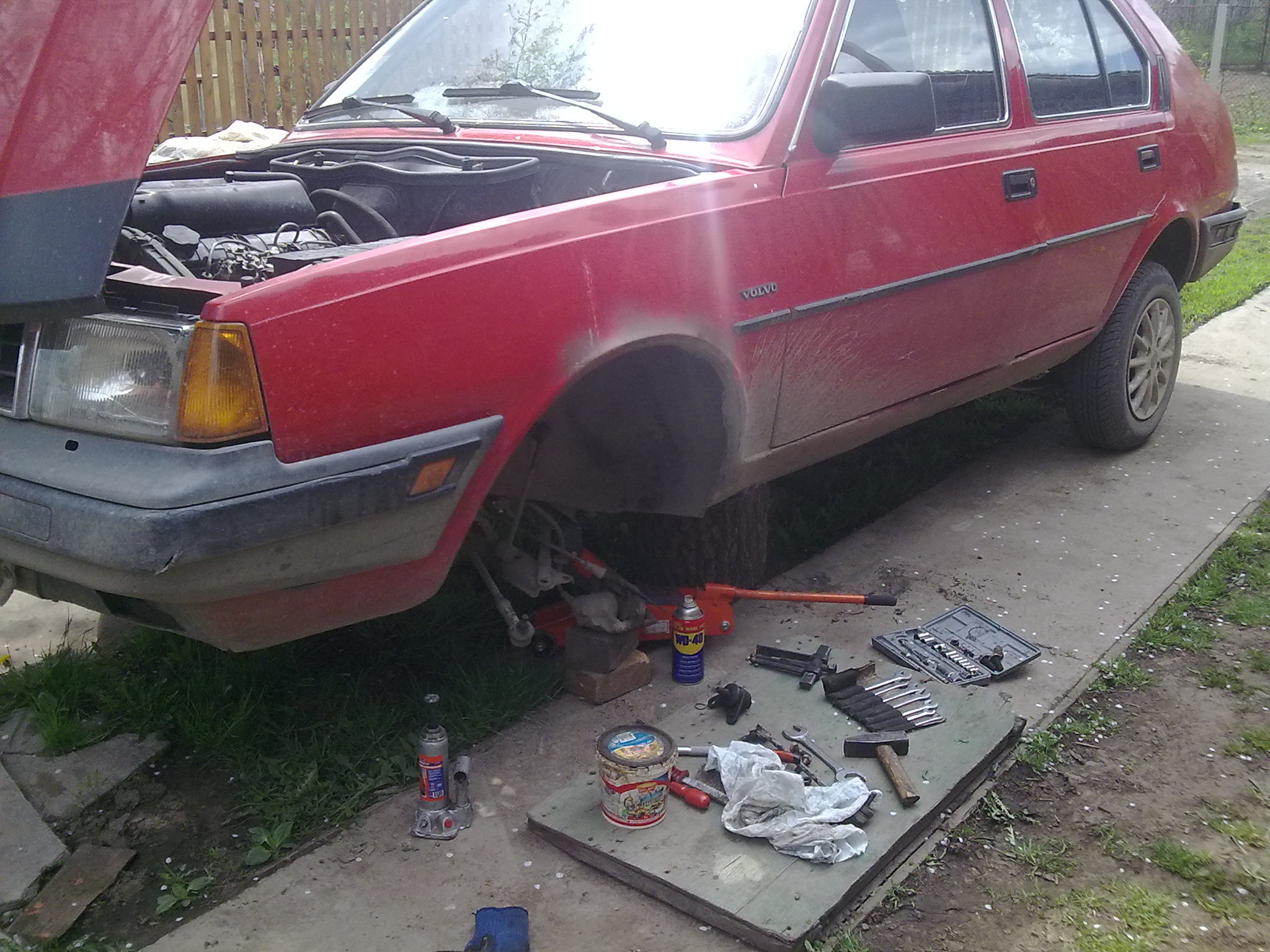

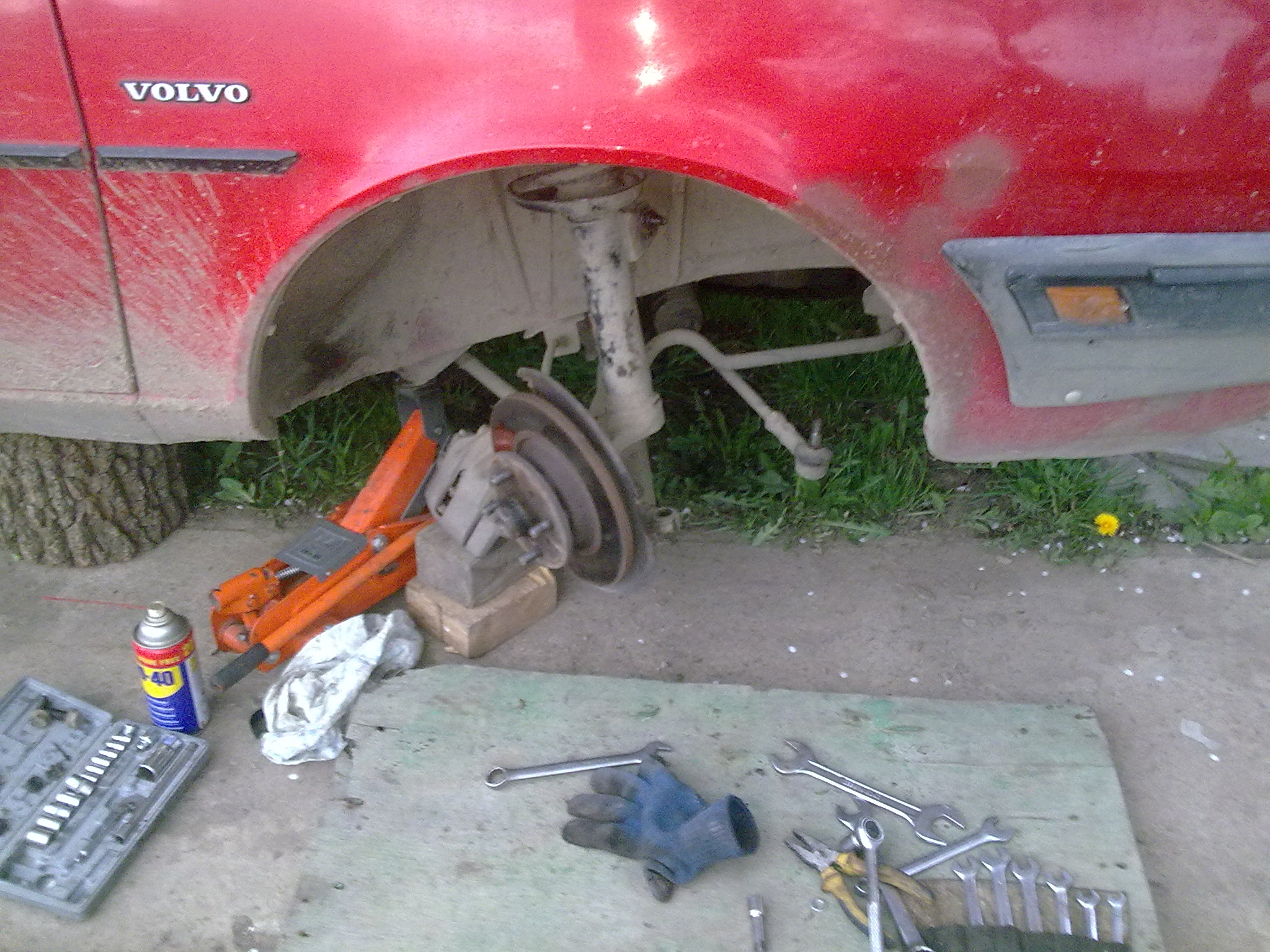

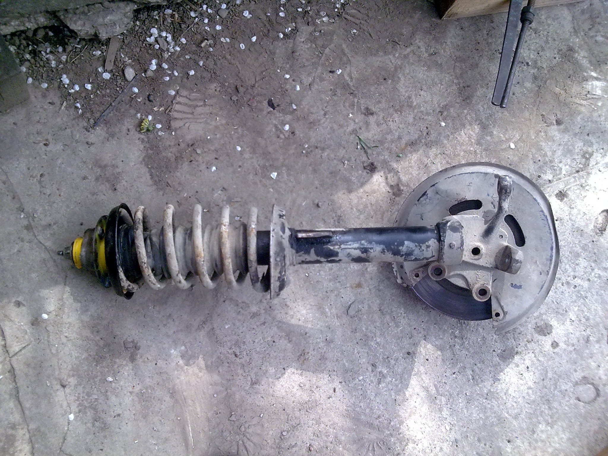

1 травня. На демонстрацію не пішов. Зайнявся усуненням стуків.
Ліва сторона -- нова (реставрована) шарова опора, опора стійки (поліуретанова), опорний підшипник. Стук ще ішов від самої стійки, тому розібрав і її. Наскільки я знаю -- в 340-вих в передніх стійках стоять вкладиші, в мене стійка є корпусом амортизатора. Чув про такі, прийдеться реставрувати.
Виробітка була у верхній частині, втулка (через яку проходить шток) розболталася в місці стиковки з трубою. Підкинув шайбу 32мм і зажав.
Права сторона -- шарова, опора стійки, ремкомплект супорта, стійку не розбирав (не знайшов більше потрібної шайби). Треба буде шамінити наконечник рульової, бажано ще і тягу стабілізатора (в мене не пряма, як в бензинових -- а з двома поворотними шарнірами).
Одна втулка стабілізатора теж під заміну -- поки що поставив те, що було в гаражі. Від чого підходить ?

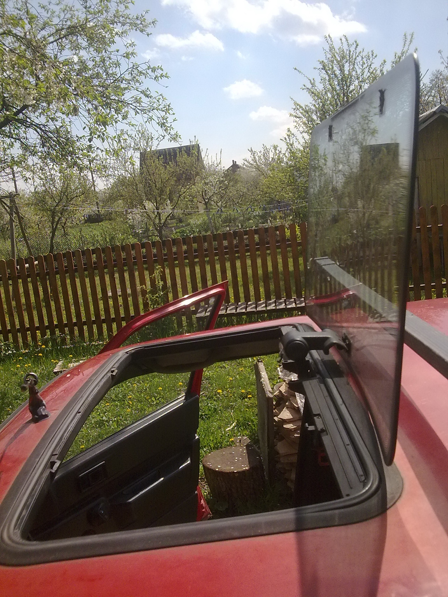

Чуть не забув -- зняв ущільнювач на люці. Промив, посадив на герметик. Прийшлося давати шар герметика близько 4 мм, щоб нормально сів ущільнювач. Чекаю на дощ.
