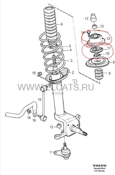

новая проблемка появилась. в общем надо найти оригинал или то с чего можно сделать псевдооригинал деталь номер 12 и 11 я так думаю. 11- это втулка 12 анкер (3200021)
никто не сталкивался с такой проблемой? Подскажите плиз!!!

Повідомлення B200K » П'ят квітня 03, 2009 3:58 pm
деталь 12 ставил родную,вроде неподходит от других авто или я несмог найти,но обходил все рынки.А детали 11 у меня вобще нету,но и без нее все ок. :D

Повідомлення The_Lord_Alex » П'ят квітня 03, 2009 5:44 pm
да уже разобрался мастер сказал забить если нет замены то эти еще 20 лет отходят!!!!!!!!!

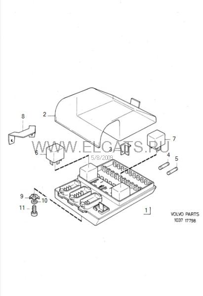

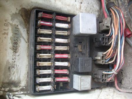

Столкнулся вот с чем уже неоднократно при повороте ключа в замке зажигания ничего не происходит. тобиш не включается зажигание. По схеме посмотрел и пришел к выводу что вся загвоздка в "Х" реле или "контакт 75" или как там его еще обзывают. В общем снял реле проверил вроде-бы работает но ощущение что на него не приходит питание. так вот вопрос откуда на него идет питание? если релюшка стоит в блоке предохранителей. И второй вопрос там же в блоке есть разьем второй для этой релюшки типа как резервный с перемычкой почему когда я меняю местами перемычку и релюшку то зажигание есть а на стартер ток не передается?

так начну снизу вверх
в первое реле там контакти 85-86-87-35 кажется во втором у меня перемычка стоит а вот вместо третьего куча проводов и выведено все это на реле РС711 кстати нипиши какое там родное хочу поменять)))

а теперь в тему у тебя второе реле это под вариатор так? напиши трерье с низу то что идет на переключение ближнего дальнего света.
у меня отходит 1 реле тобиш вчера ездил на футболл так открыл капот надавил на реле закрыл завел поехал. и так точно если в дороге заглохнул( правда в дороге не глохнет только со старту) а
А вопрос был таков где подводящие провода к этому реле ну в коробке сзади или эта кучка проводов снизу???

Сдается мне что это все таки реле.... А проверял поступает ли напряжение на реле хотя бы контрольной лампой? Просто 75-й провод имеет большое сечение и обломить, перегнуть, или сжечь его очень сложно. Выход один открутить коробку с предохранителями (из салона, за бардачком) и проверить все клеммы которые подходят к этому реле. А 75-й провод это тот большой красный самый верхний на фото.

1 реле снизу это и есть реле Х контакта. напряжение на его катушку идет с контакта замка зажигания.3 реле снизу по идеи реле ближнего-дальнего света.проверь разъемы на блоке предохранителей которые в салоне.

в общем проверил подергал все контакты нормально прикручены - вставлены. но все равно вылетает временами релюху разбирал она в рабочем состоянии. думаю все таки красный провод контакта 75 отходит чисто на креплении(((
