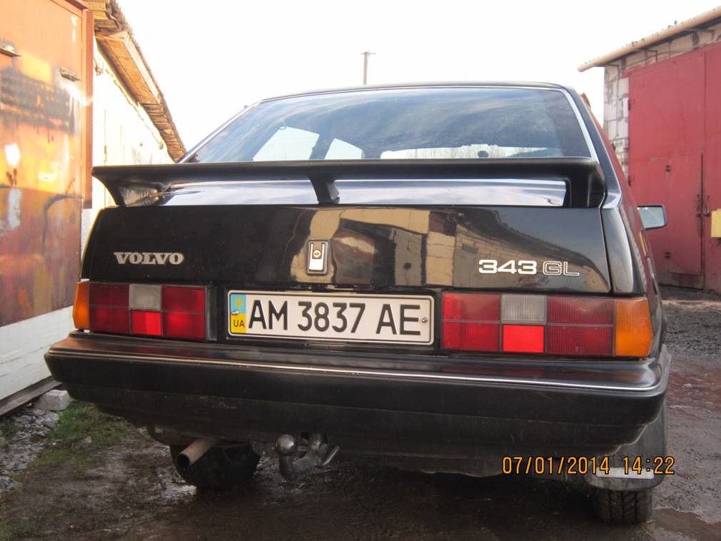

Думаю,что с таким спойлером машинка только выиграет
спойлер-примерка

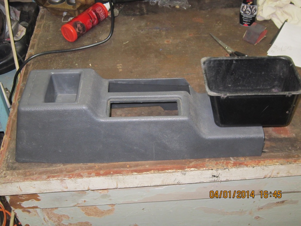

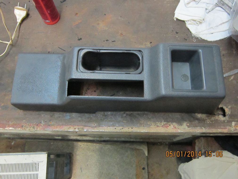

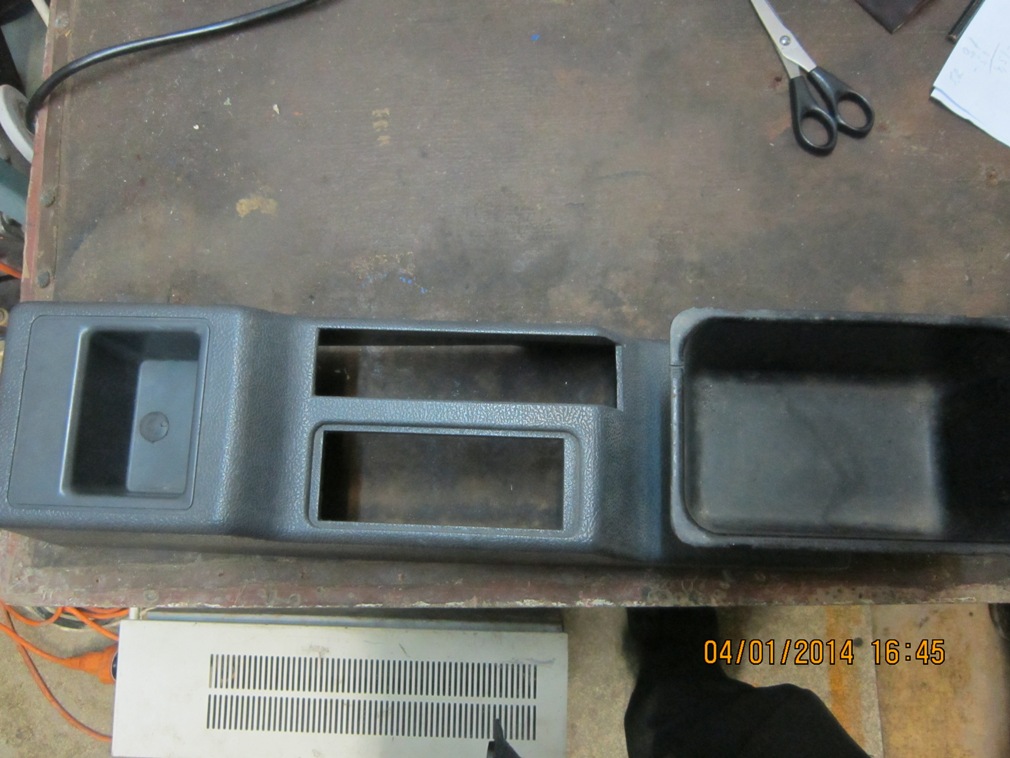

Повідомлення dok » Сер січня 08, 2014 9:00 pm
Вот так "доработал" бордачок.правда, надо еще прошпаклевать и покрасить...но это надо втепло...

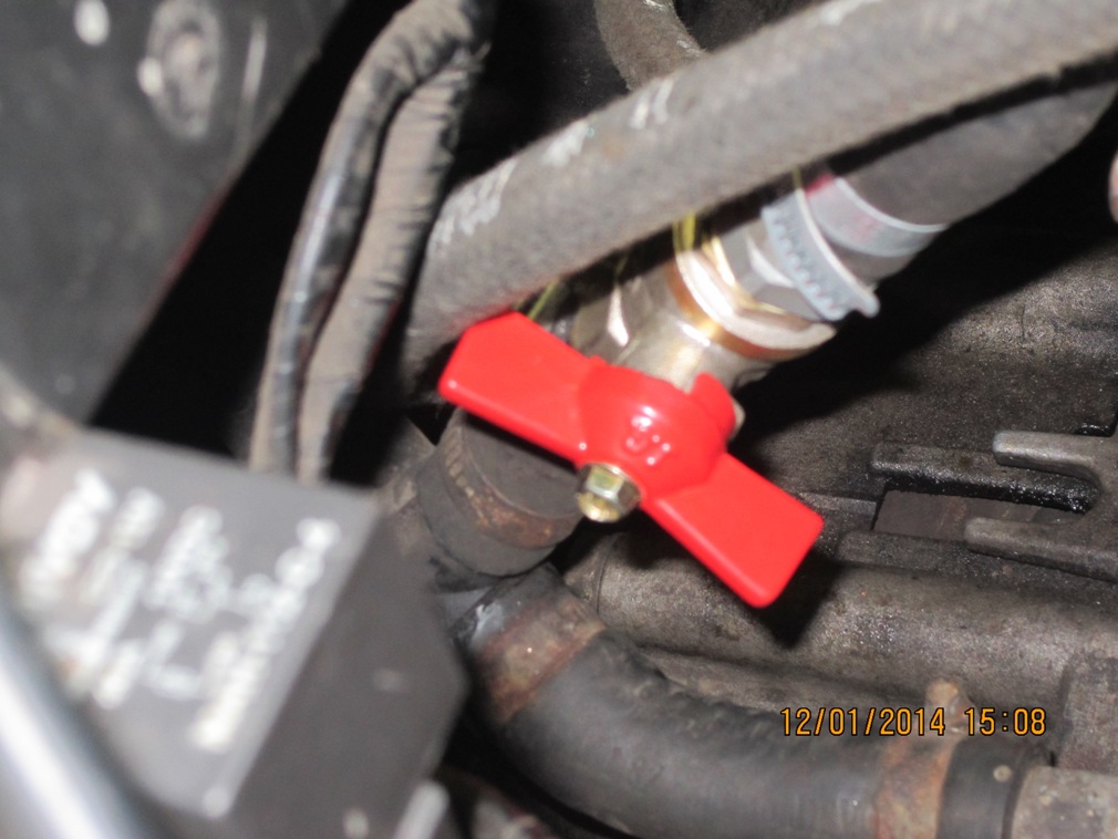

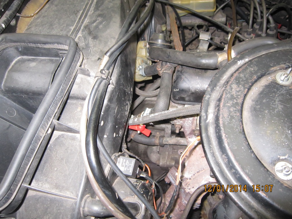

Повідомлення dok » Пон січня 13, 2014 9:31 pm
Вот такое решение отопление салона,кран закрыл и.... потеплело,на лето открою и не нарушаем циркуляцию,может и "колхозно" но зато тепло

Повідомлення zmey-kumarik » П'ят січня 17, 2014 6:37 pm
dok написав:Вот такое решение отопление салона,кран закрыл и.... потеплело,на лето открою и не нарушаем циркуляцию,может и "колхозно" но зато тепло
Это, я так понял, перекрывается параллель радиатору печки? Если да, то я бы поставил двухходовой кран - в одном положении весь поток через печку, в другом мимо. И поиграться с температурой можно не нарушая циркуляции.

Повідомлення Vladizlav » П'ят січня 17, 2014 8:37 pm
Тогда может трехходовой ? :moil:
Жаль только сервоприводы на 220 и 24 В попадались. Если есть на 12В -- можно неплохую альтернативу подискать. Только ... по цене явно дороже обычного краника печки ..

Повідомлення dok » Вів січня 21, 2014 8:06 pm
Это, я так понял, перекрывается параллель радиатору печки? Если да, то я бы поставил двухходовой кран - в одном положении весь поток через печку, в другом мимо. И поиграться с температурой можно не нарушая циркуляции.[/quote]
Так точно.Вариант конечно интересный и даже лучше и правильнее,но что нашлось в хате.спасибо,учту.

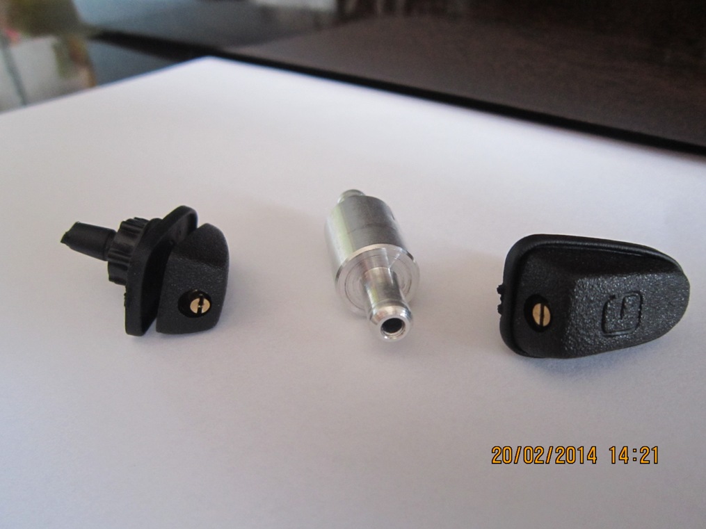

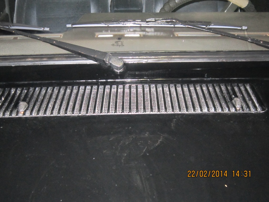

Купил и установил веерные форсунки.Впечатляет,особенно еще то,что стоящий возле дверей получит порцию душа.

KirKo написав:а на 7ю модель тоже подойдут эти веерные форсунки? они без переделок становятся?
Исходя из того что Ваши стоят на капоте,то-да;Вопрос- каков диаметр отверстия в капоте,для того чтобы прошла резбовая часть форсунки, надо отверстие 8-9мм,можно и менее(до 6),но...придется перерезать резьбу.Длинна резьбы где-то 9мм и почти столько для шланга.Ну как-то так...да есть фото в Тюнинге(про писалки),там форсунка возле линейки (может поможет)

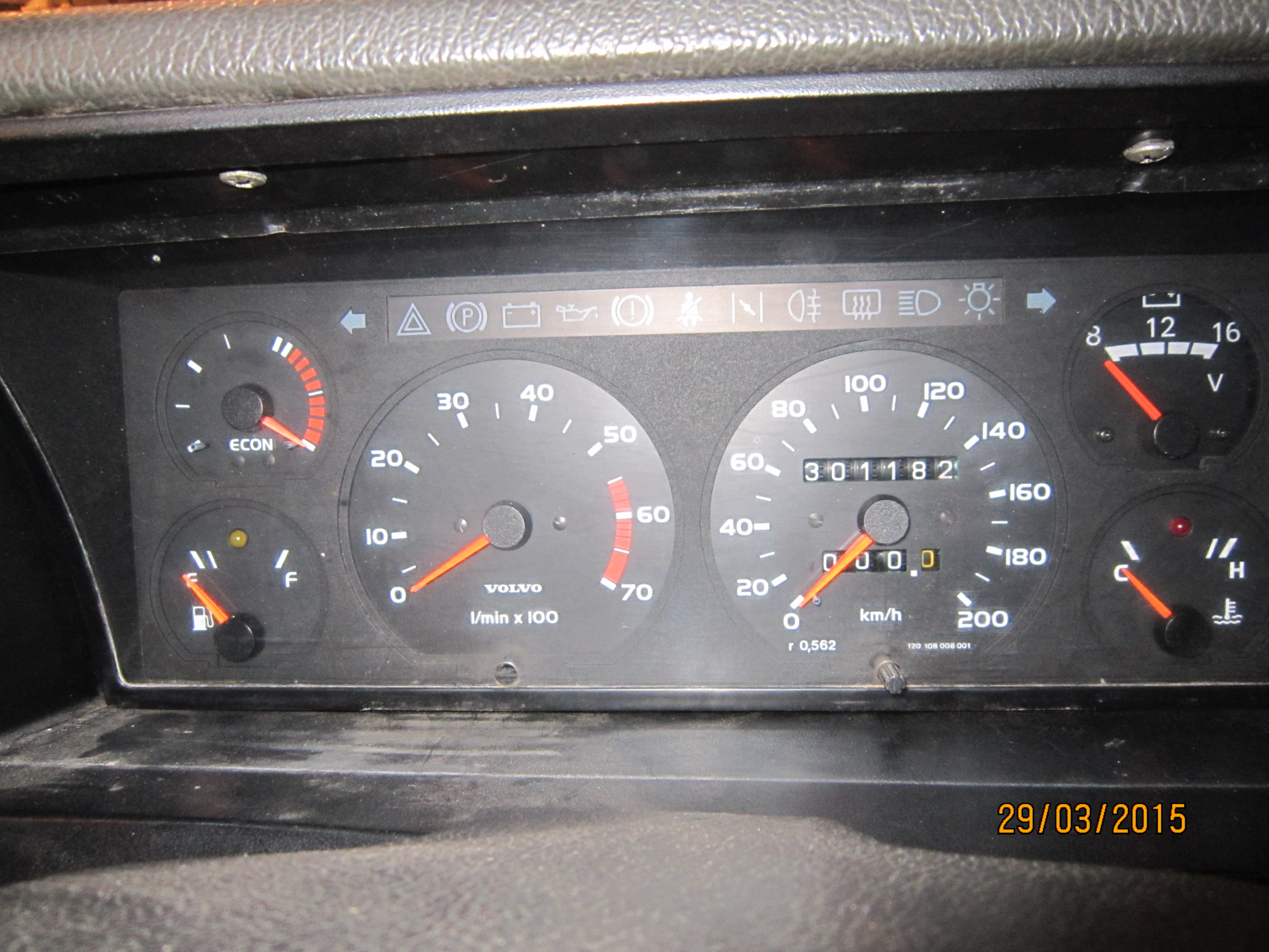

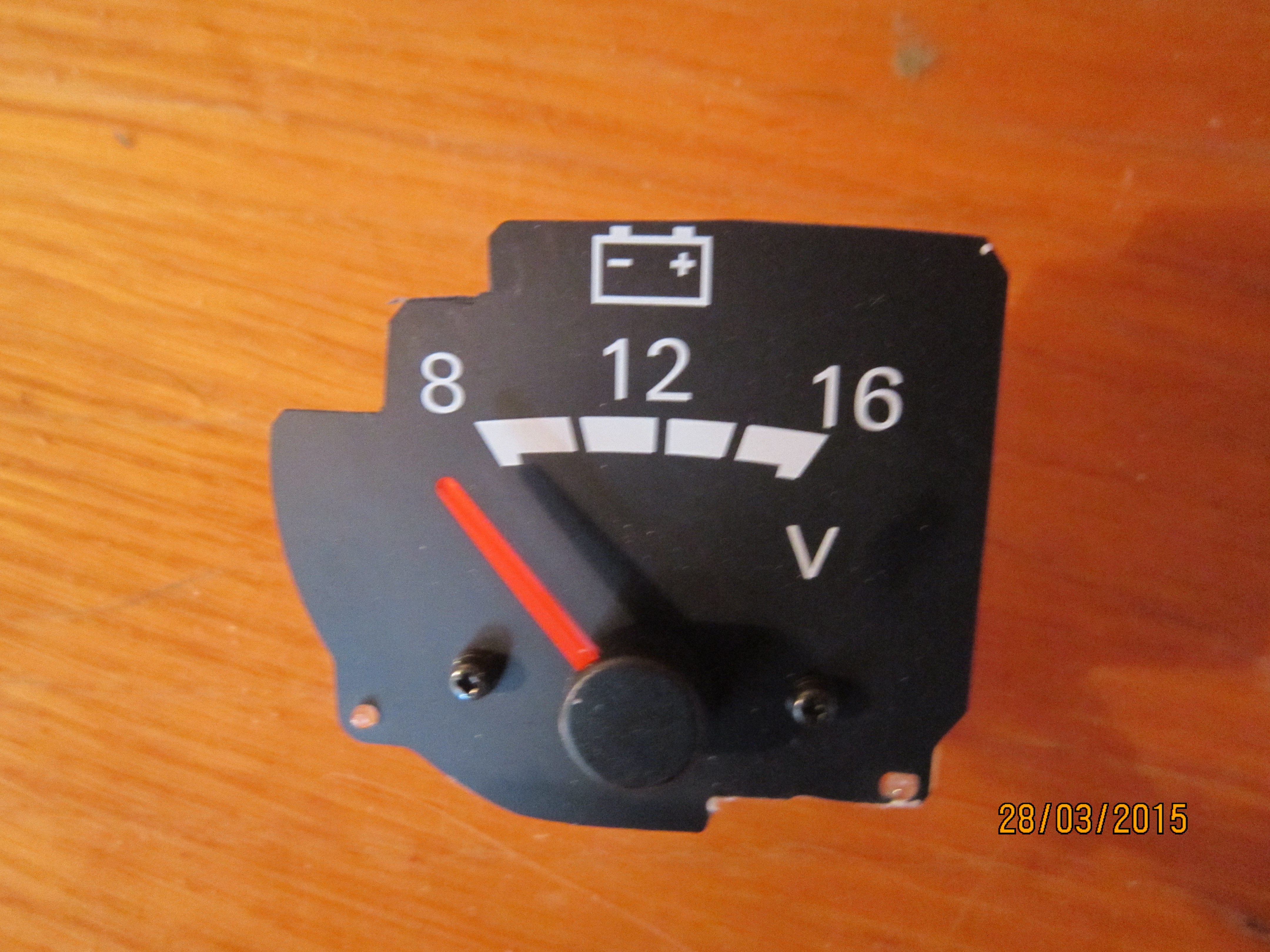

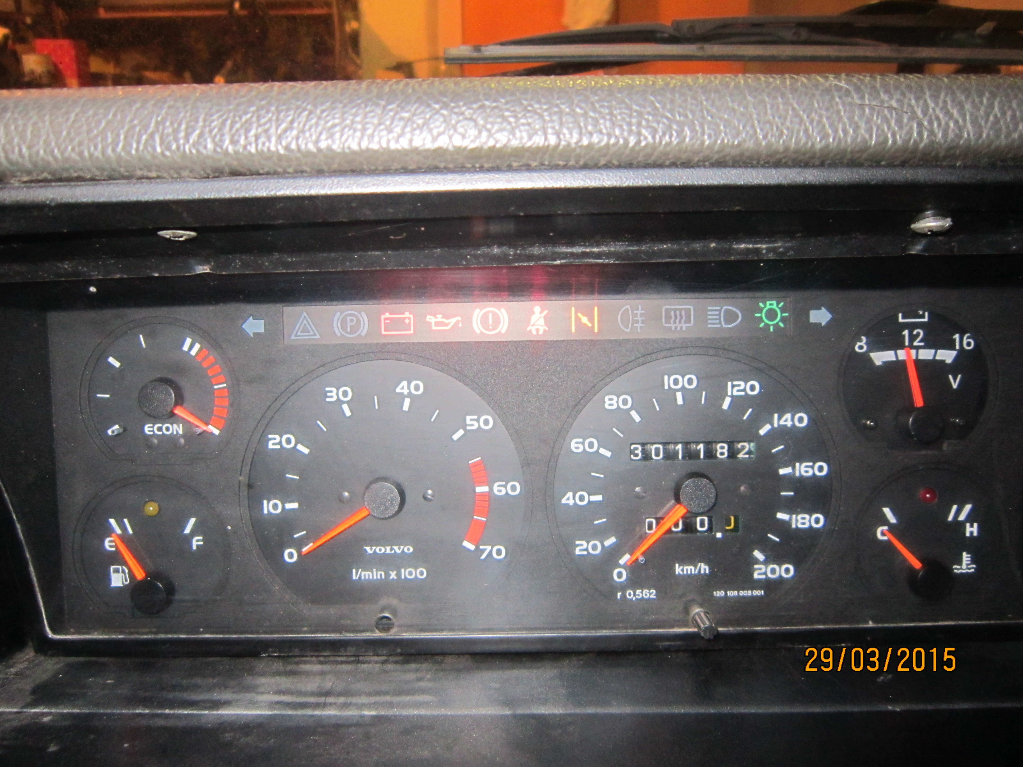

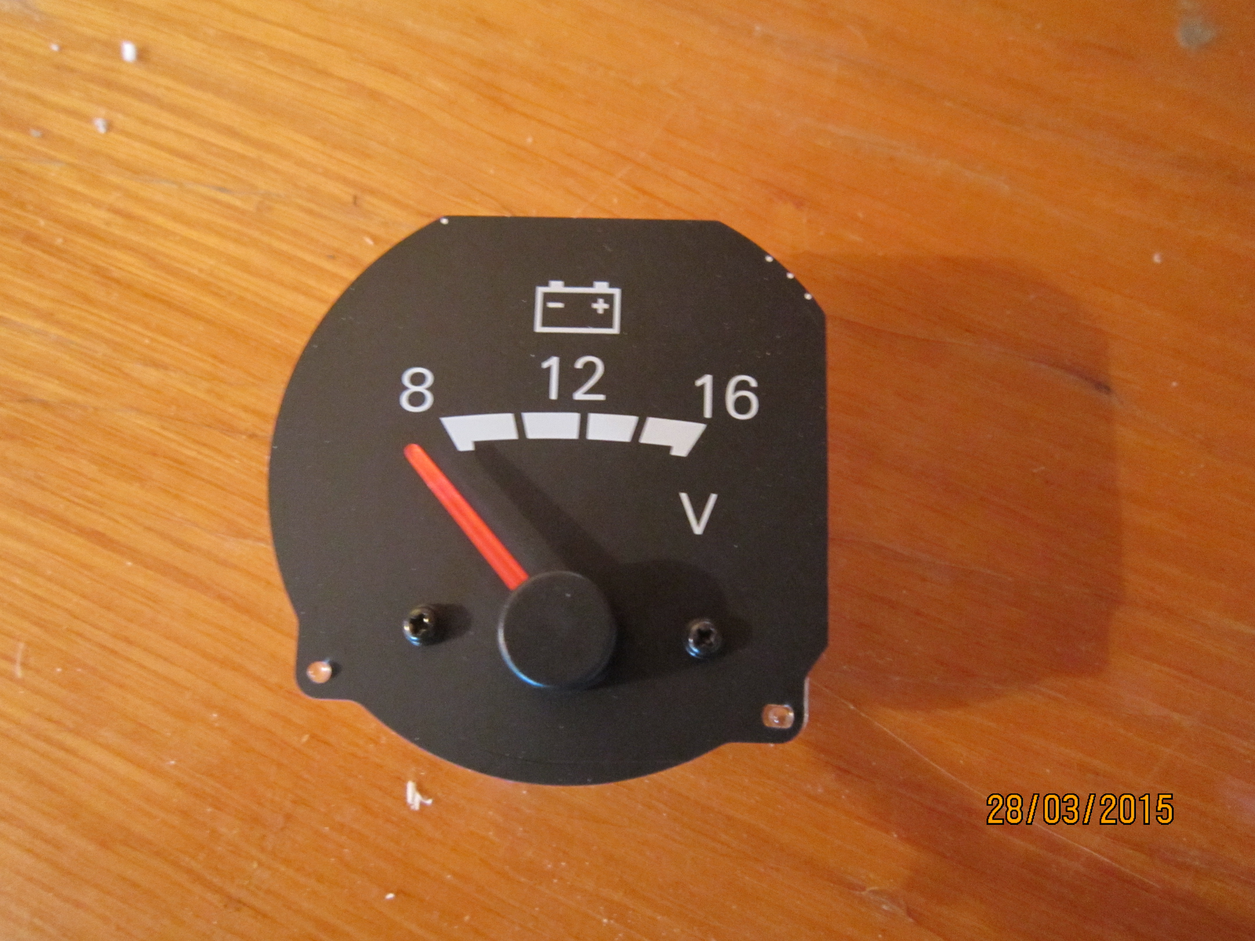

Повідомлення dok » Нед березня 29, 2015 8:09 pm

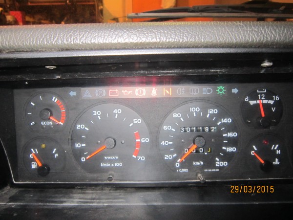

добавил немного приборов.вольтметр от мицубиси,встал с доработками,остальное родное,все работает.

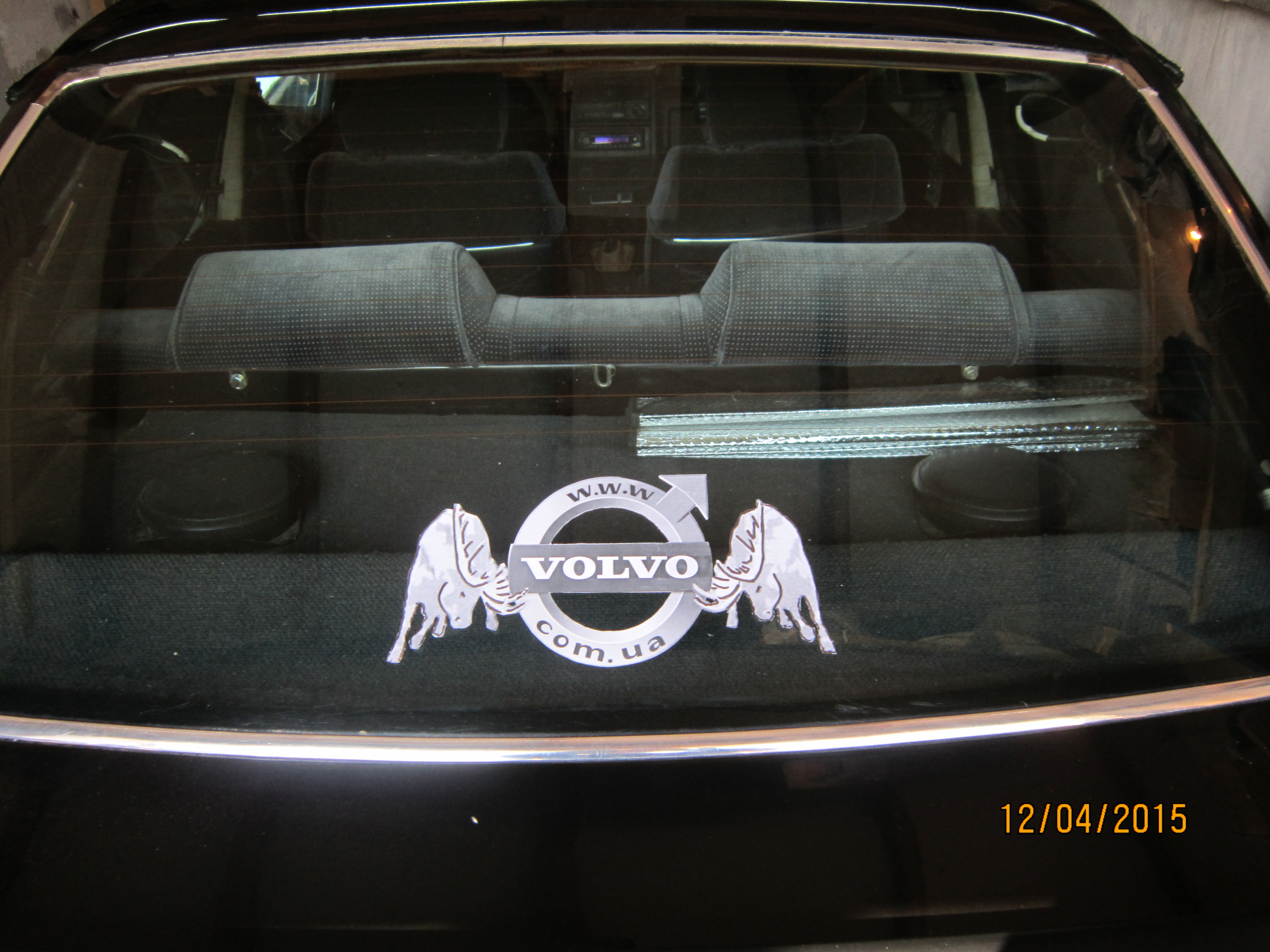

Повідомлення dok » Нед квітня 12, 2015 7:23 pm
Вот придумал себе наклейку-как бы теперь сделать?

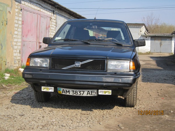

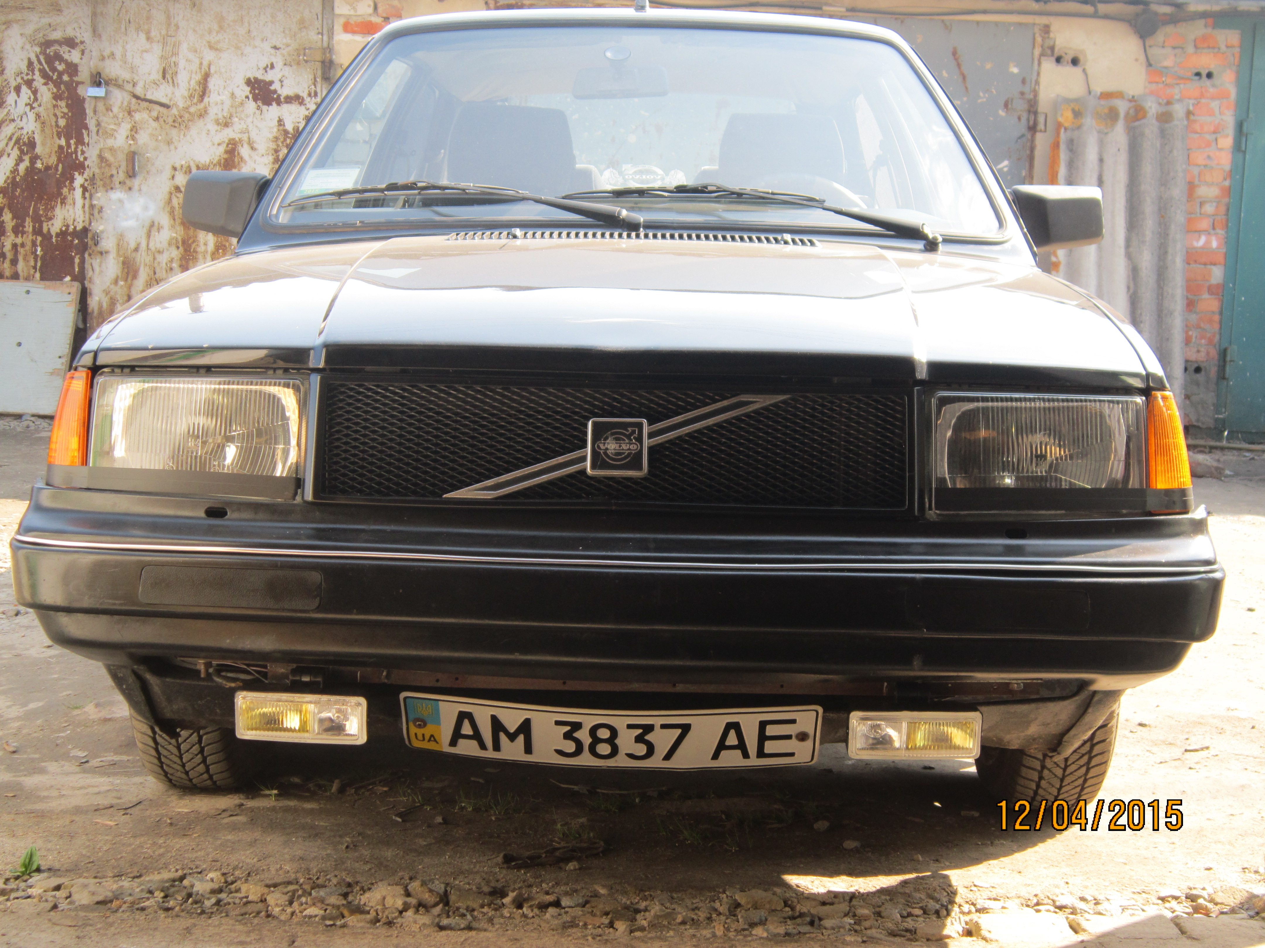

Повідомлення dok » Нед квітня 12, 2015 7:32 pm
А теперь нужен совет-есть ли смысл заузить фары(в смысле дизайна).проделал эксперимент.затонировать или искать фары от других моделей?

Повідомлення markitos » Сер квітня 15, 2015 8:32 pm
Лучше оригинал, он больше подходит если нет тюнинга кузова, если что то начинать менять так все сразу

Re: V 343 Житомирская
Повідомлення dok » Чет квітня 16, 2015 8:07 pm
Спасибо.согласен

Повідомлення dat32 » Чет квітня 16, 2015 8:44 pm
она сразу грустная становится :sad:

Повідомлення Алежон » Чет квітня 16, 2015 11:02 pm
тоже харят фары 3-ки,думал с 850 послерестайловой поставит.

Повідомлення Алежон » Суб квітня 18, 2015 10:49 pm
та не то что б нет,просто некогда заниматся,славик на 440 свою поставил с 8,думаю и на 3 можно.а вообще легче посмотреть что есть такое дешевенькое заводское б.у. с линзами и поставить их.народ же ставит линзованую оптику с бмв на двойки и нормально смотрится и светит огонь,так что глянуть по б.у.линзовки и попробовать подкинуть.

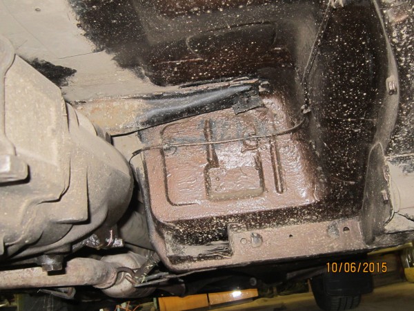

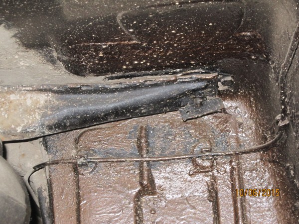

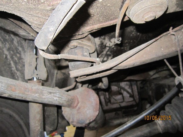

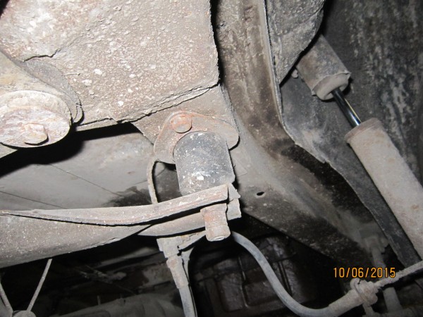

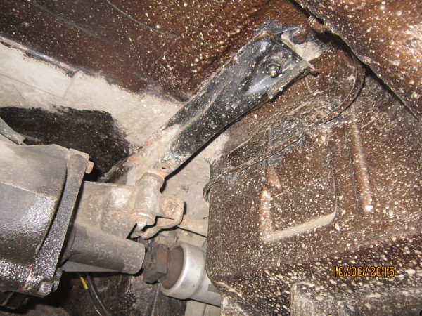

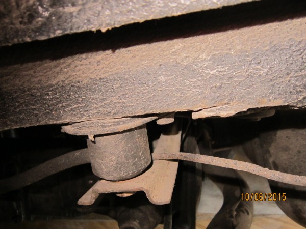

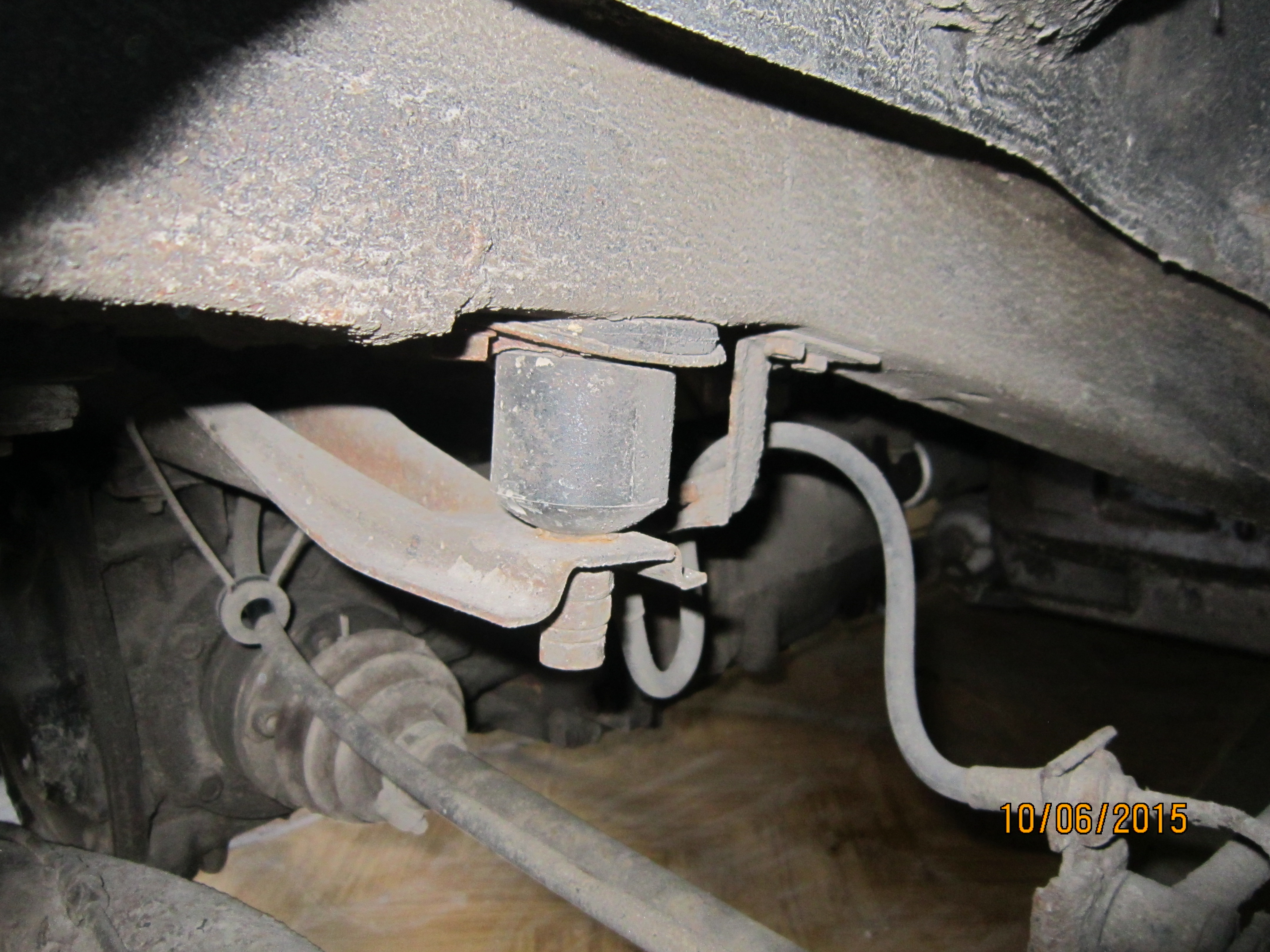

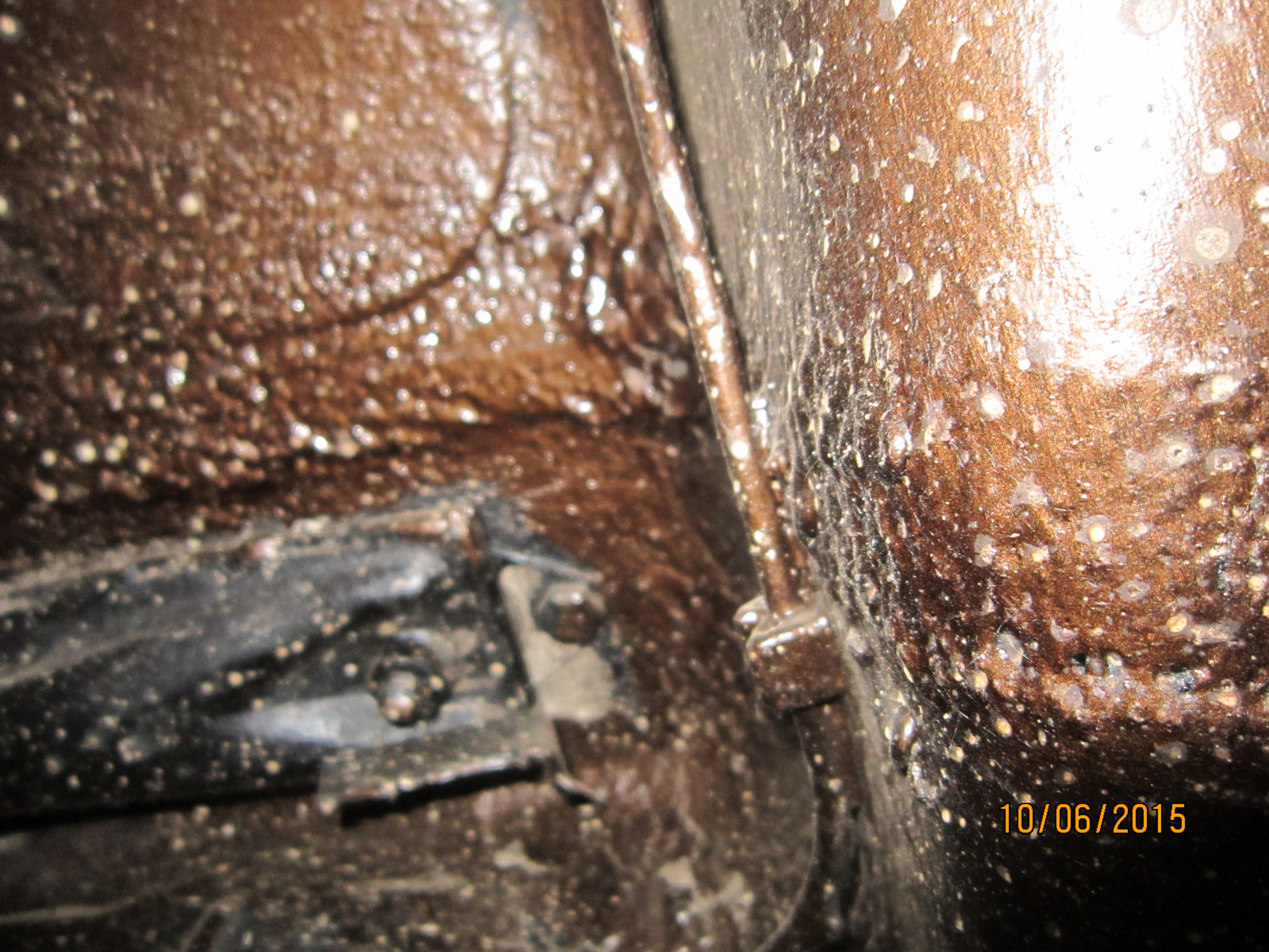

Повідомлення dok » Сер червня 10, 2015 7:49 pm
Прошу прокомментировать содержимое фоток-нет передних подушек.а как стоят задние?может у кого то есть фото как правильно.ставить передние и менять задние?
dok
Повідомлень: 633
Автомобиль: volvo 343,1987г.
Повідомлення Григорий » П'ят червня 12, 2015 11:32 pm
Задние подушки самопал,менять срочно,должны быть такие как и передние,кардан еще жив? :o
Opel zafira 1.8
Григорий
Повідомлень: 772
Автомобиль: в поисках volvo
Повідомлення B.A(dok) » Суб червня 13, 2015 12:21 am
Григорий написав:Задние подушки самопал,менять срочно,должны быть такие как и передние,кардан еще жив? :o
Как ни странно-жив.но по книге рисует разные,одинаковые все 4 у вариатора,и установка не понятная-или я чего-то не "догоняю"

Повідомлення MOOSE » Суб червня 13, 2015 12:33 am
зачем так фары уродовать?
