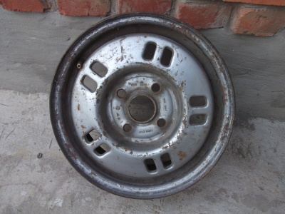

А такой вариант тебе не подойдет? Зима Амтел, пробег не больше трех тис, свободный диск уже прокатан, состояние на твердую четверку.
anatolij
Повідомлень: 62
Автомобиль: Daеwoo Nubira
Re: Жизнь 340-й лапочки
Повідомлення 1ncom1ng » Сер травня 29, 2013 4:39 pm

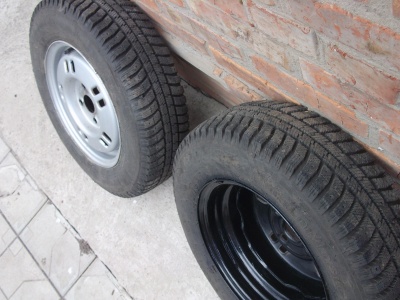

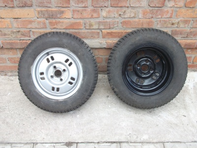

Спасибо, диск уже купил :frends:

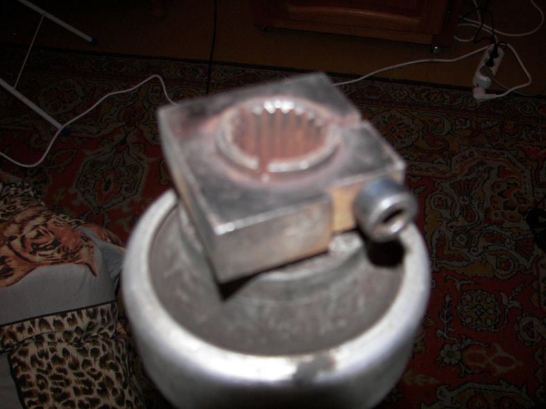

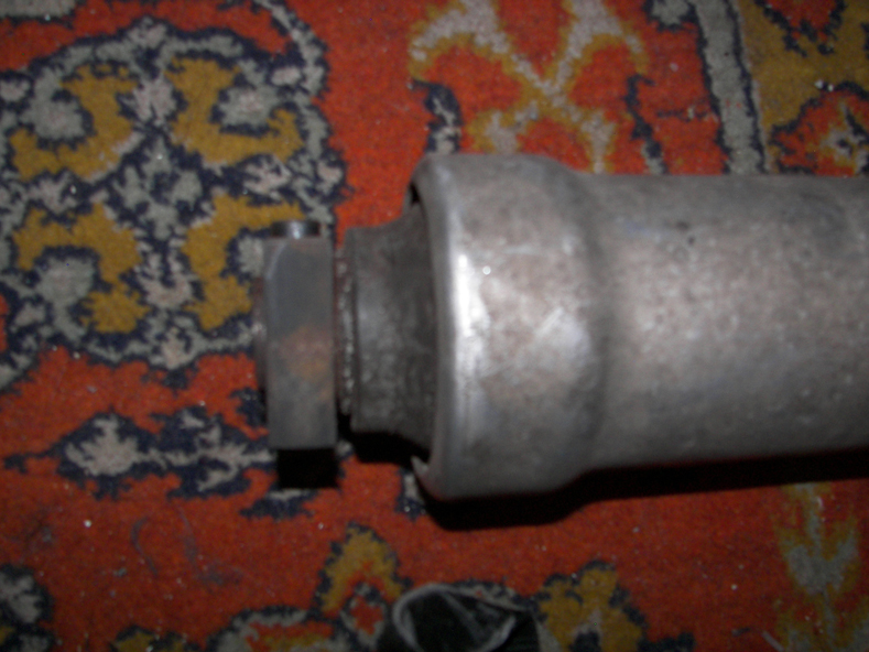

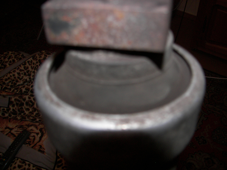

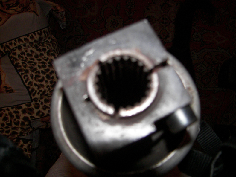

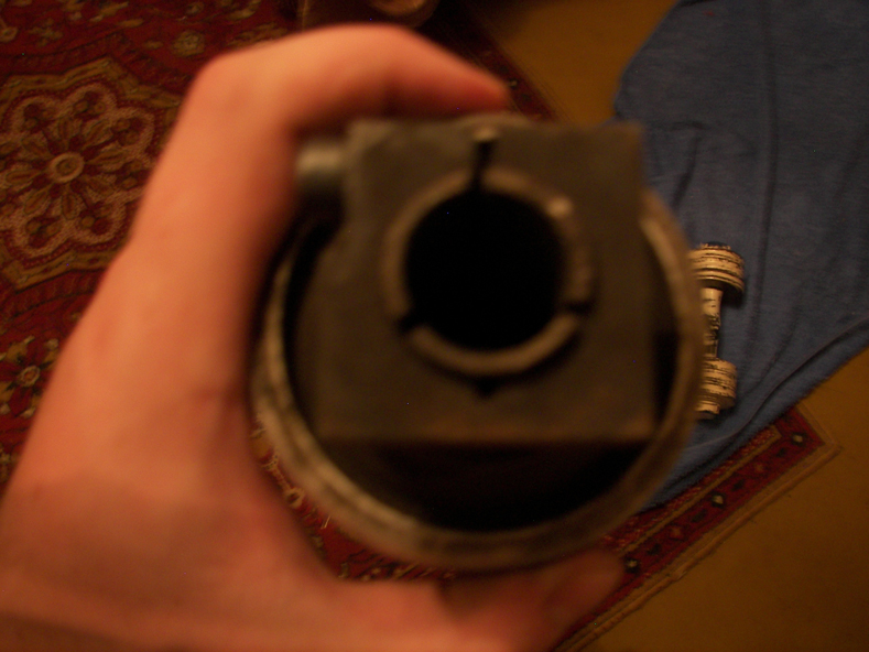

Повідомлення 1ncom1ng » Чет травня 30, 2013 11:34 pm

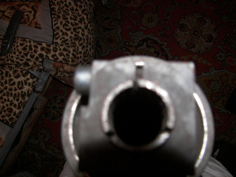

Выкладываю примитивные фотки кардана сюда, так удобней (:
Это резина кардана (норм состояние)
целые шлицы
как ни крути - целые (:
резина вблизи
слизанная сторона (черная дыра)

Кардан уже подточен напильничком и поставлен (пока в гараже не был - всем занимается механик). Есть ещё вопрос...какие литые диски подходят на 340 D1.6 по техническим характеристикам?

За дисками нужно к Валере west с четверки можно взять 14-е или 15-е, но на 15-е надо профиль 50-55 не больше
