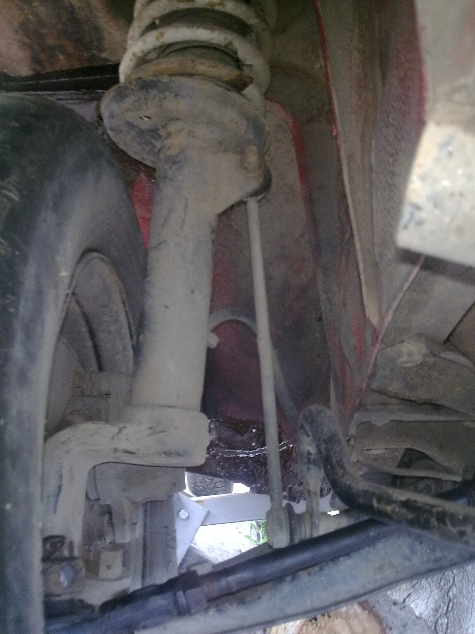

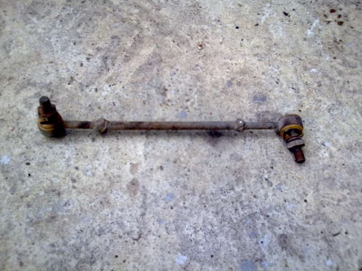

Наступна проблема -- стабілізатор стойки
Знайти рідний пробував -- нема. Буду варити з двох кусків. Питання в довжині -- на одній стороні між центрами болтів 25 см, на другій -- 27 см. І там і там вже не рідні.
Підкажіть довжину між центрами болтів :sad:

Повідомлення zowiezo » П'ят серпня 16, 2013 6:14 pm
Vladizlav написав:Наступна проблема -- стабілізатор стойки
Владислав привіт! А що це в тебе за стойки стабілізатора??? :o , рідні ж є і втулки нові до них теж є! На крайній випадок є оригінали б/в...

Повідомлення Vladizlav » П'ят серпня 16, 2013 9:30 pm
Як говориться -- "треба на вчора".
Стойки стабілізатора обійшов всі магазини в Івано-Франківську. Нема.
А втулки куда ? На лапи ? Тоді маю.
Той, що на фото -- в мусорку. Новий вже зварив (розрізав і заварив з потрібним кутом).

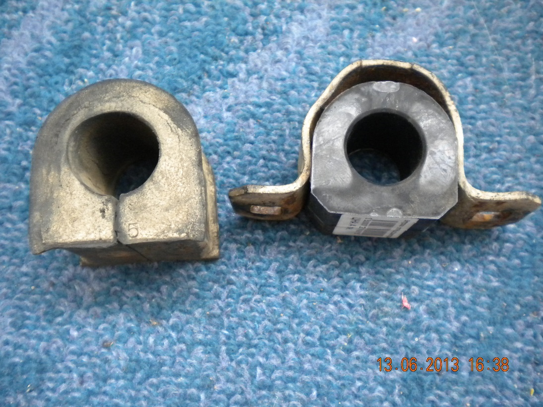

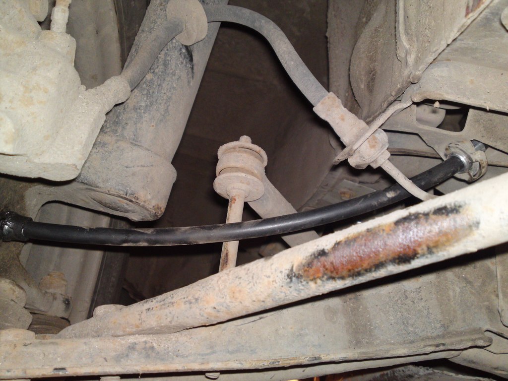

Втулки стабілізатора підбираються аналогічні (фото не моє, From boot_87)

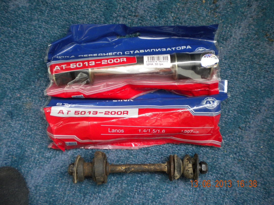

Подивився в твоєму бортовику на стабілізатор
І на свій
Прикол ... :o

Повідомлення boot_87 » Суб серпня 17, 2013 10:53 am
Vladizlav написав:Как говорил один очень уважаемый медведь "Я думал, думал -- и наконец все понял. Это неправильные пчелы .. совсем неправильные !!"
Приєднаний файл 22052013362.JPG більше недоступний
Прикол ... :o
В мене теж такі як на фото...
Поставив від Ланоса, вроді нічого так. З понеділка зроблю фото як стоять...

Так прикол в тому що в тебе стойки від 360) і стабілізатор теж від 360...

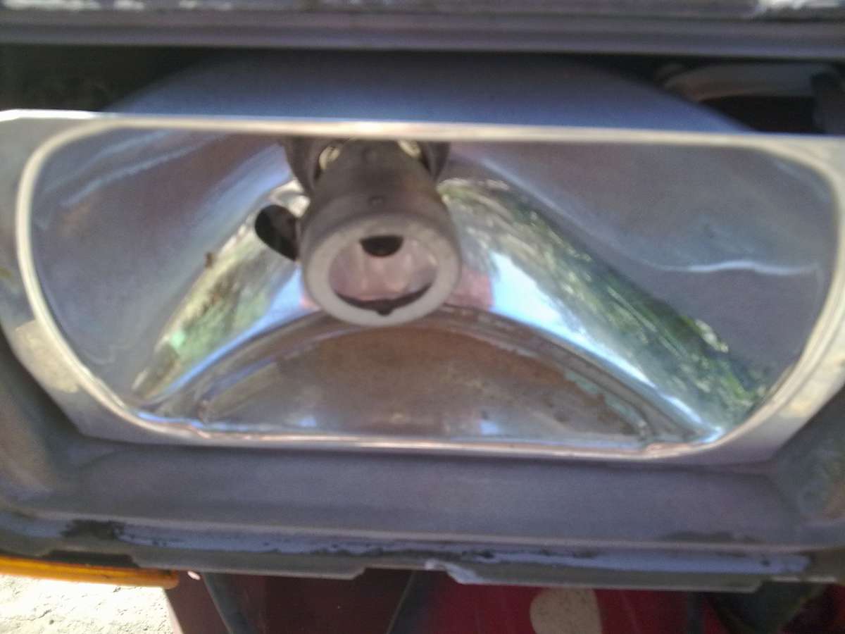

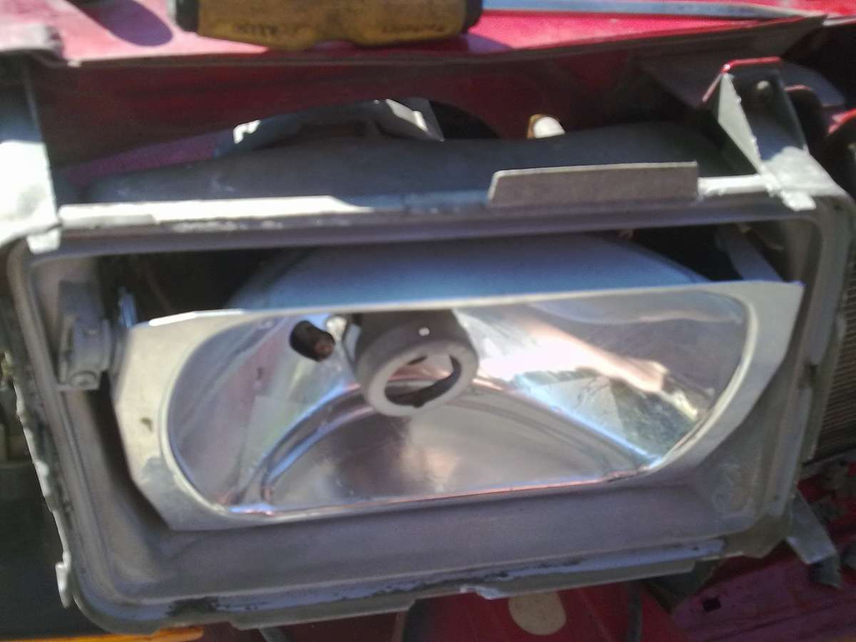

Згадав про негаразди з фарами. Ближнє праве особливо.
Варіант з фарбою хром не сподобався. Віддавати на відновлення довго (та й не дешево).
Залікував рани за допомогою фольгованого скотчу на основі термостійкого клею.
Ціна питання 10 грн.
Заодно протер і легенько полірнув скло і зеркало. Стало навіть краще, ніж ліве.
В перспективі будуть галогенки в губу. Разом з ближнім.
П.С. Фотки роблю тим, що під рукою -- коли фотоапарат, коли телефон ... Зате інформативно ..

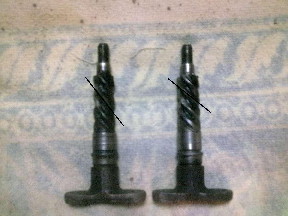

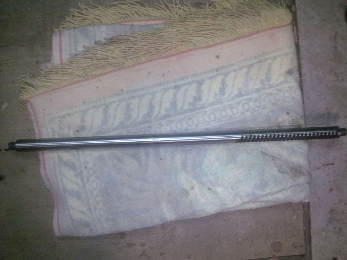

Зібрав рульову .
Шліфанули рейку і виточили під неї втулку.
При зборці виявилось, що черв"яки різні (в наявності бола ще одна рейка, вбита до мене)
Показав кут нахилу зубів
При чому -- самі рейки однакові !! Хто підкаже ?

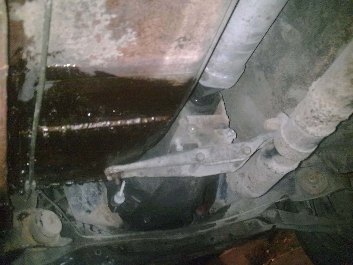

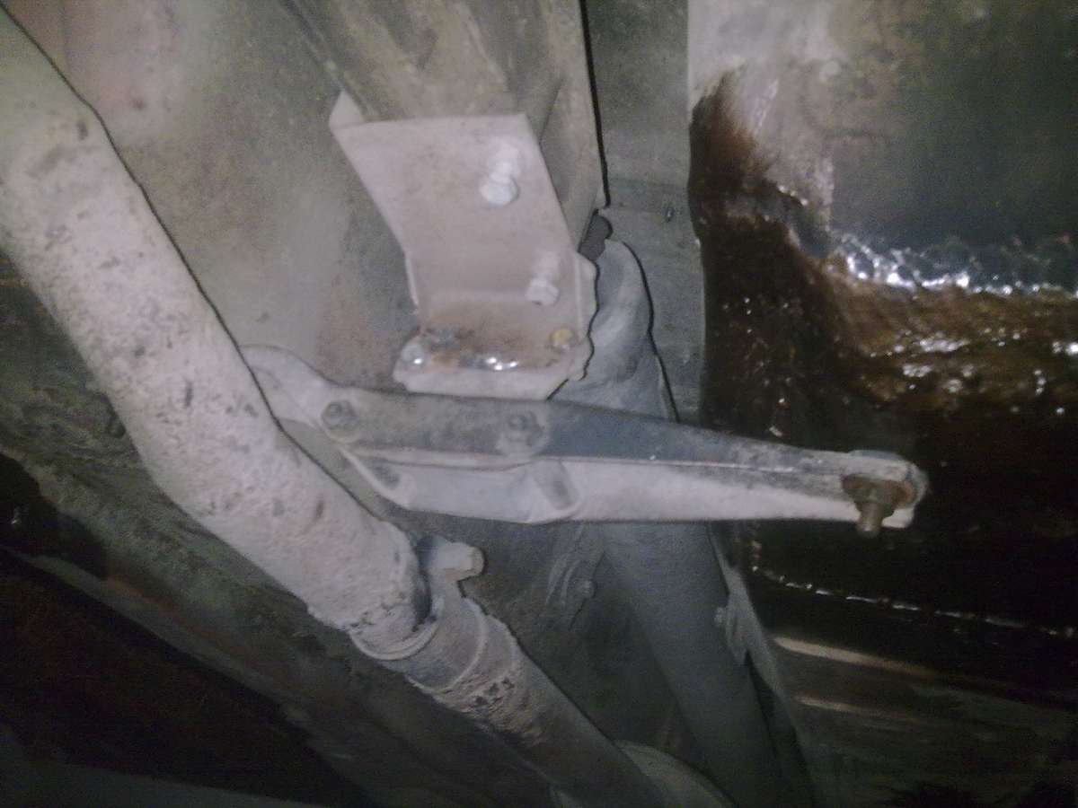

Відновив п"яту опору двигуна. Раніше вже писав про неї. Після встановлення зникла частина вібрації. Вібрацію ще дає підшипник на коробці, дійде черга і до нього :cars:

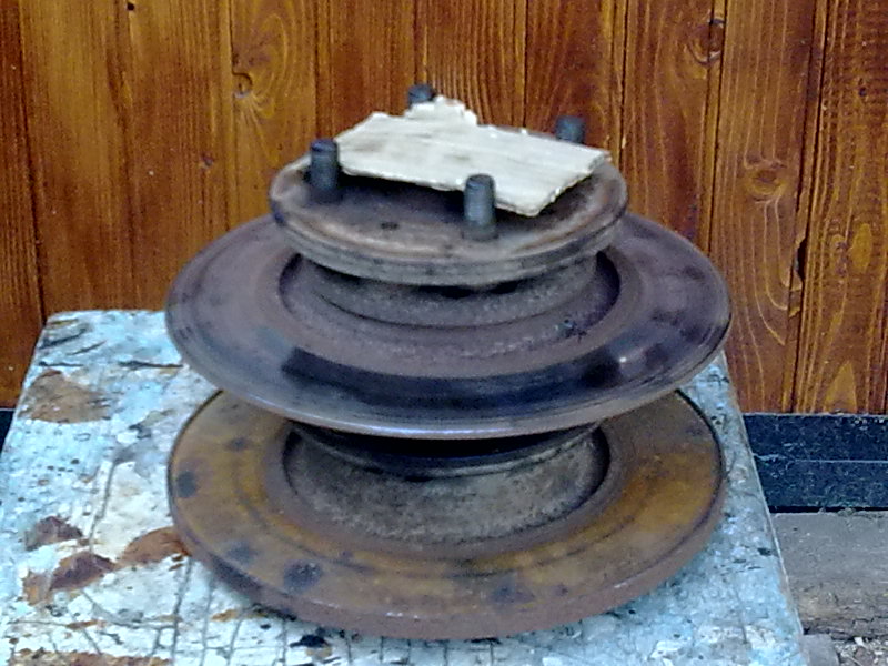

Перебрав стойки, поміняв гальмівні диски. Як можна було так ушатати ? Після покупки авто всі гальмівні колодки поміняв, а диски тільки тепер знайшов.
Залишкова товщина лівого 9 мм, правого ...3,5..5 мм
Підшипники теж замінив.

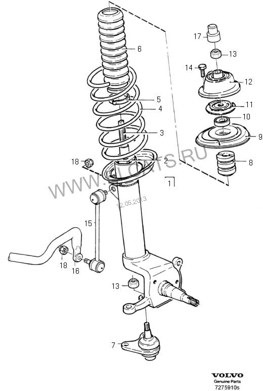

Ан нет, батенька. Дизель !!
Згідно Elcats -- в мене все правильно :-P

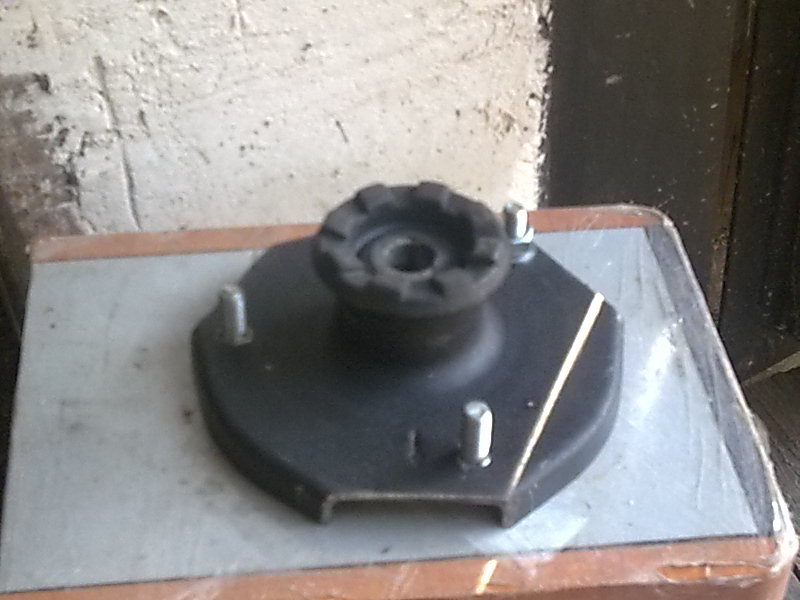

Повідомлення Vladizlav » Суб серпня 24, 2013 9:12 pm
Замінив опори передніх стойок.
Взяв від Лада Калина і відрізав все лишнє.
Болти довелось пересверлити, але не під рідні отвори, бо заважали опорному підшипнику (теж від Калини).
Ціна питання -- опора з підшипником 150 грн.

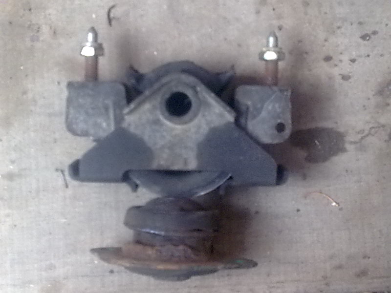

Повідомлення Vladizlav » Суб серпня 24, 2013 9:16 pm
Зняв подушки КПП. Здогадувався, що гаплик, але те що побачив :o
Фото не супер, але вгадується ...
стакан передніх подушок попросту згнив і відпав...
Замінено.
