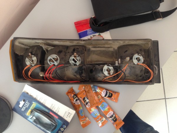

Повідомлення papandos » Вів травня 19, 2015 10:03 pm

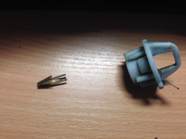

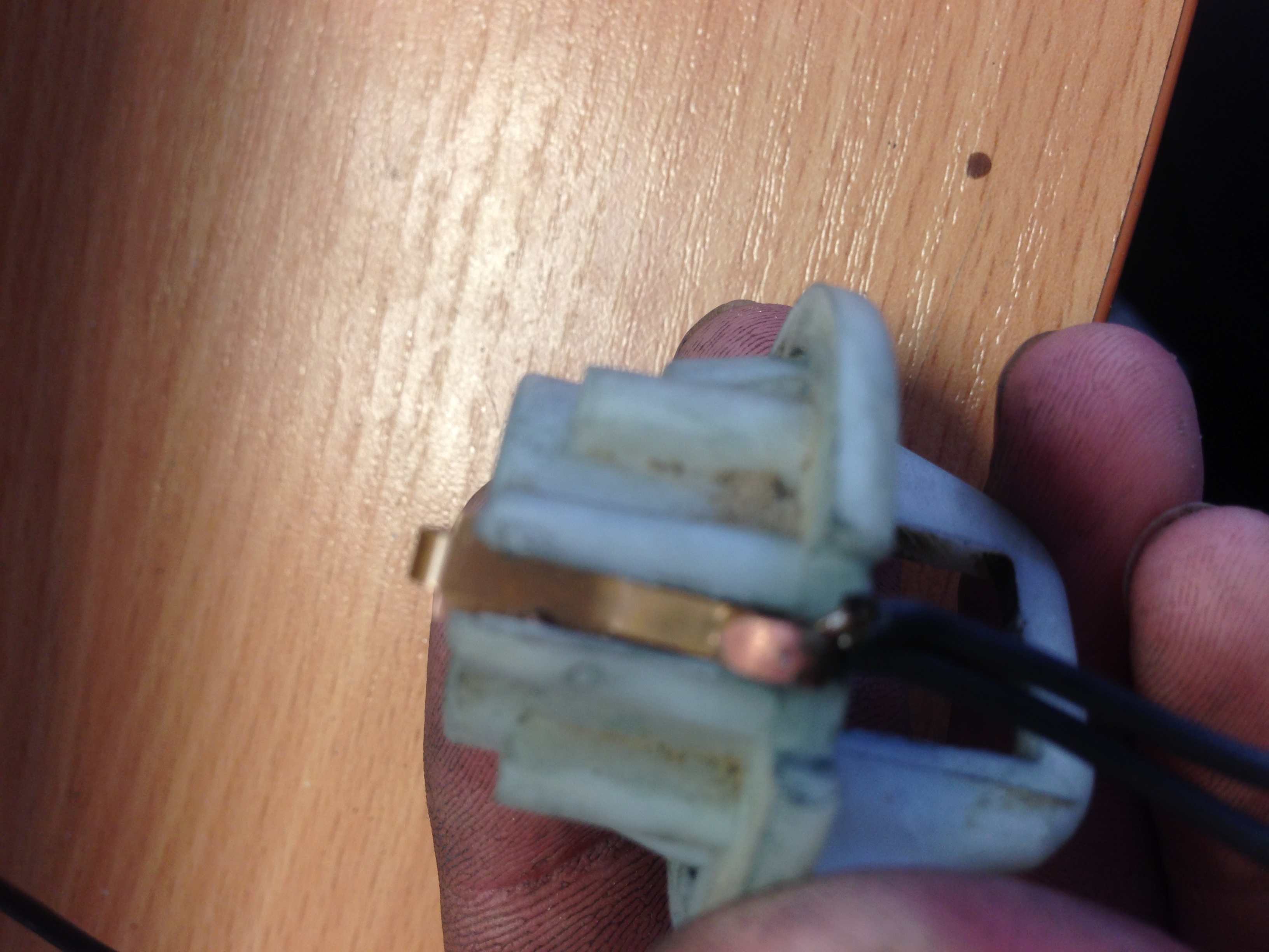

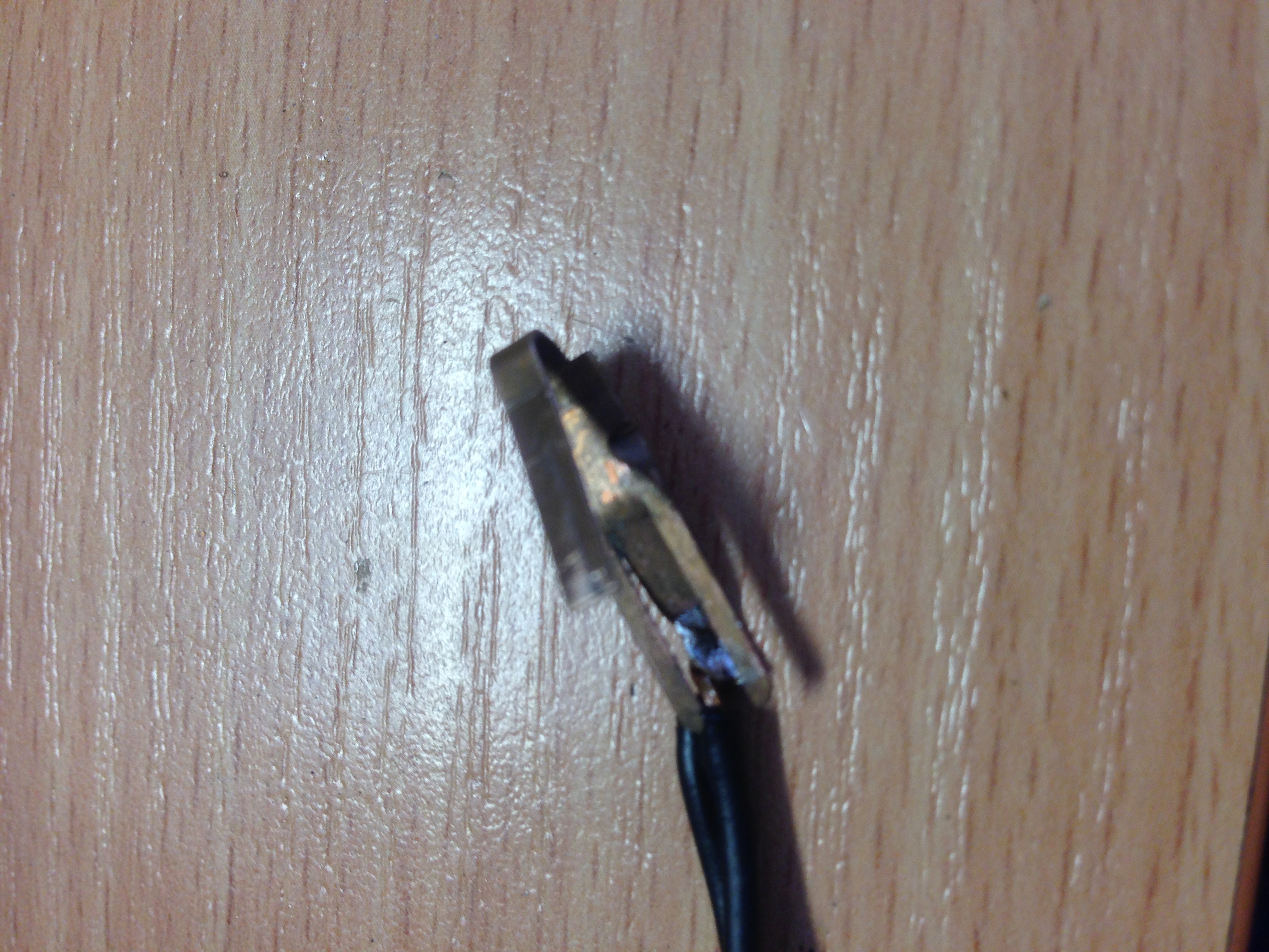

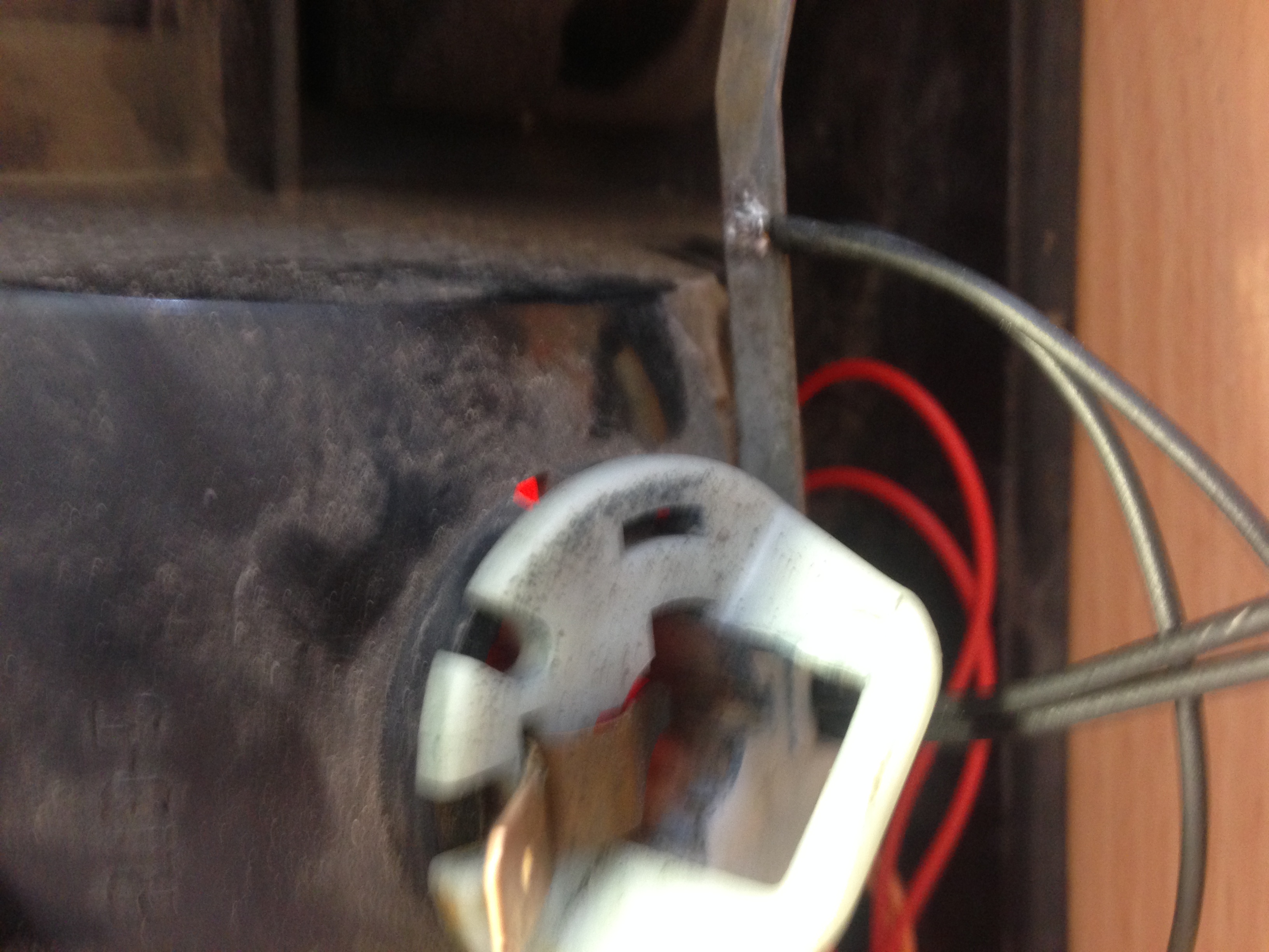

Короче задолбали меня троечные стопы, с ихними массами что на турбованой всегда отходил габарит, что на этой то повороты то ещё что то, решил взять и припаять "поводки" на массу при чём не нарушая ихнею конструкцию. Фото получились не очень сразу на телефоне не обратил внимания. И опять вопрос кто знает где реле и какой предохранитель отвечающий за задние противотуманные габариты?

Повідомлення Vladizlav » Вів травня 19, 2015 10:45 pm
Очень даже правильно ! Минус одна проблема.

Повідомлення Stas340 » Сер травня 20, 2015 8:49 am
Я тож так на дизеле делал, только я на патрон припаивал папу, и подводил для каждого патрона провод с мамой, но смысл тот же - все горело и не отходило после каждого хлопка багажником)))

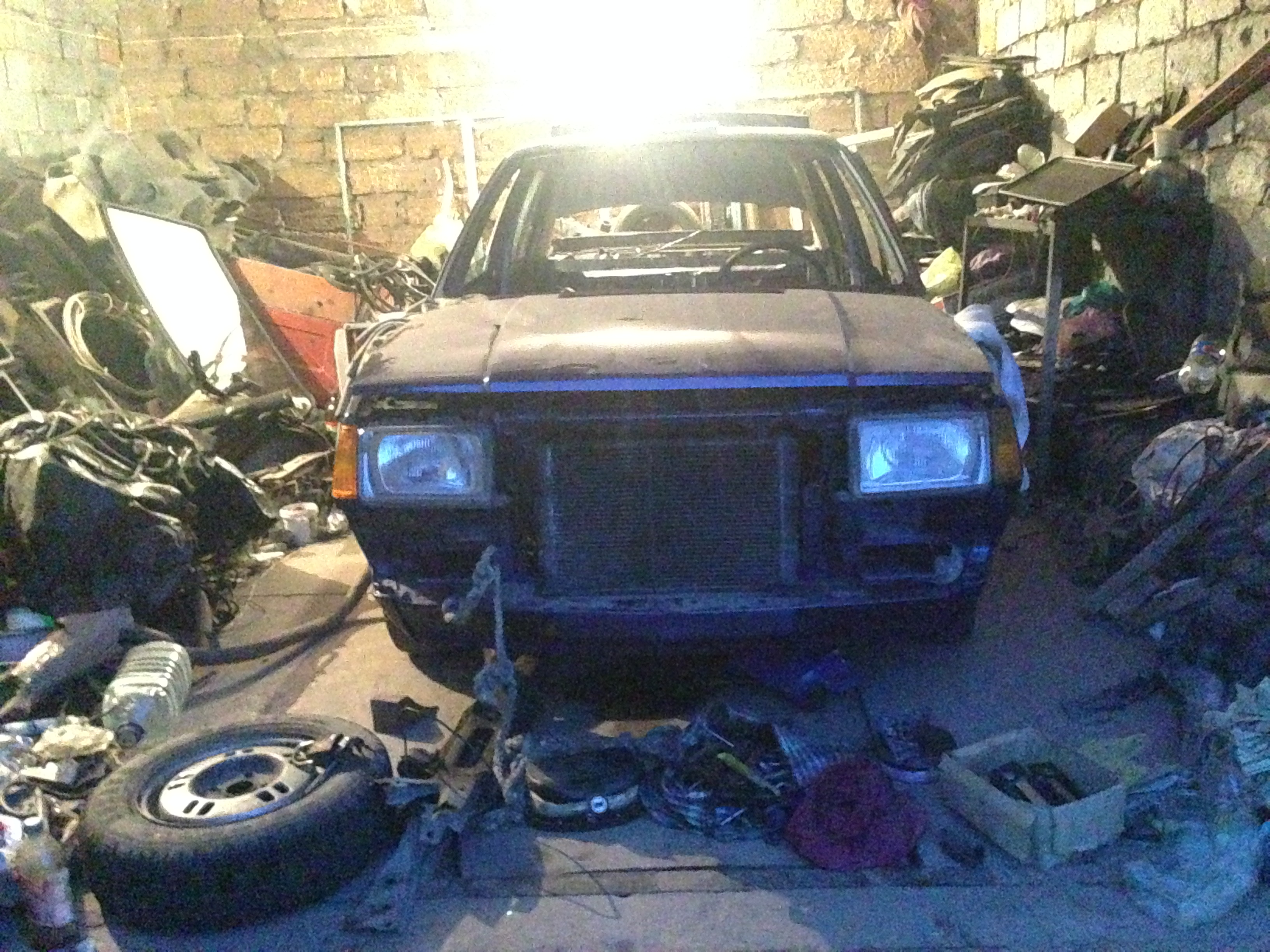

Повідомлення papandos » Чет травня 21, 2015 9:24 am

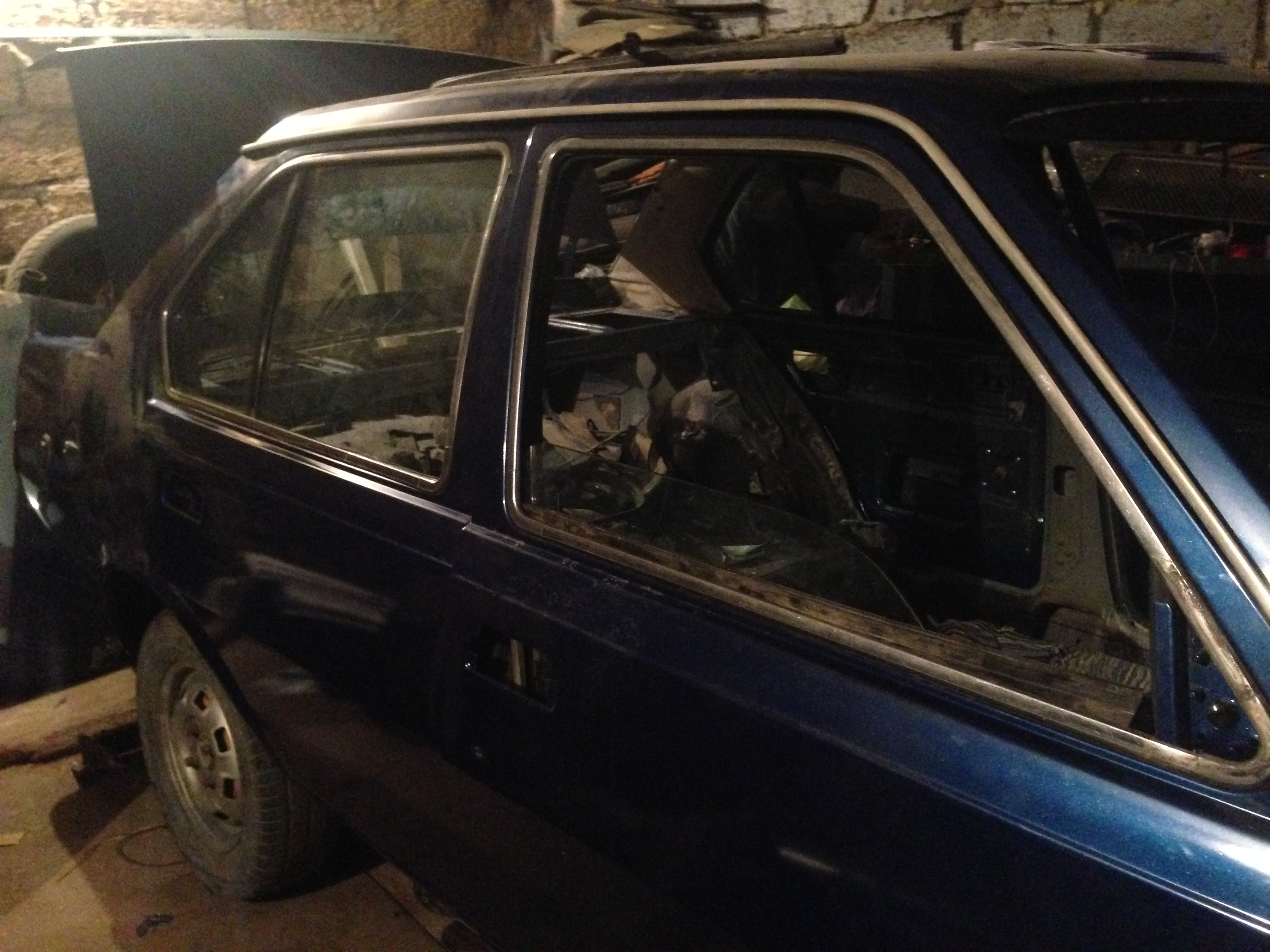

Заказал у Лёхи Кравца помпу, пока жду решил поставить стёкла и рамки. По электрике уже всё закончил кроме противотуманных фар. Теперь нужно сделать задние ручки... Фото как всегда(( В гараже идеальный порядок)))) Лобовик не кто не продаёт?)))

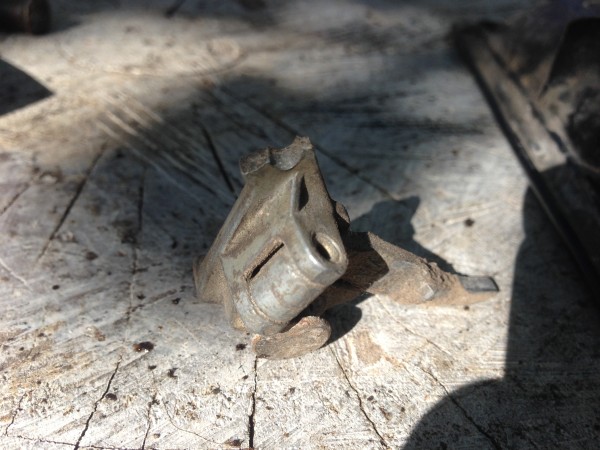

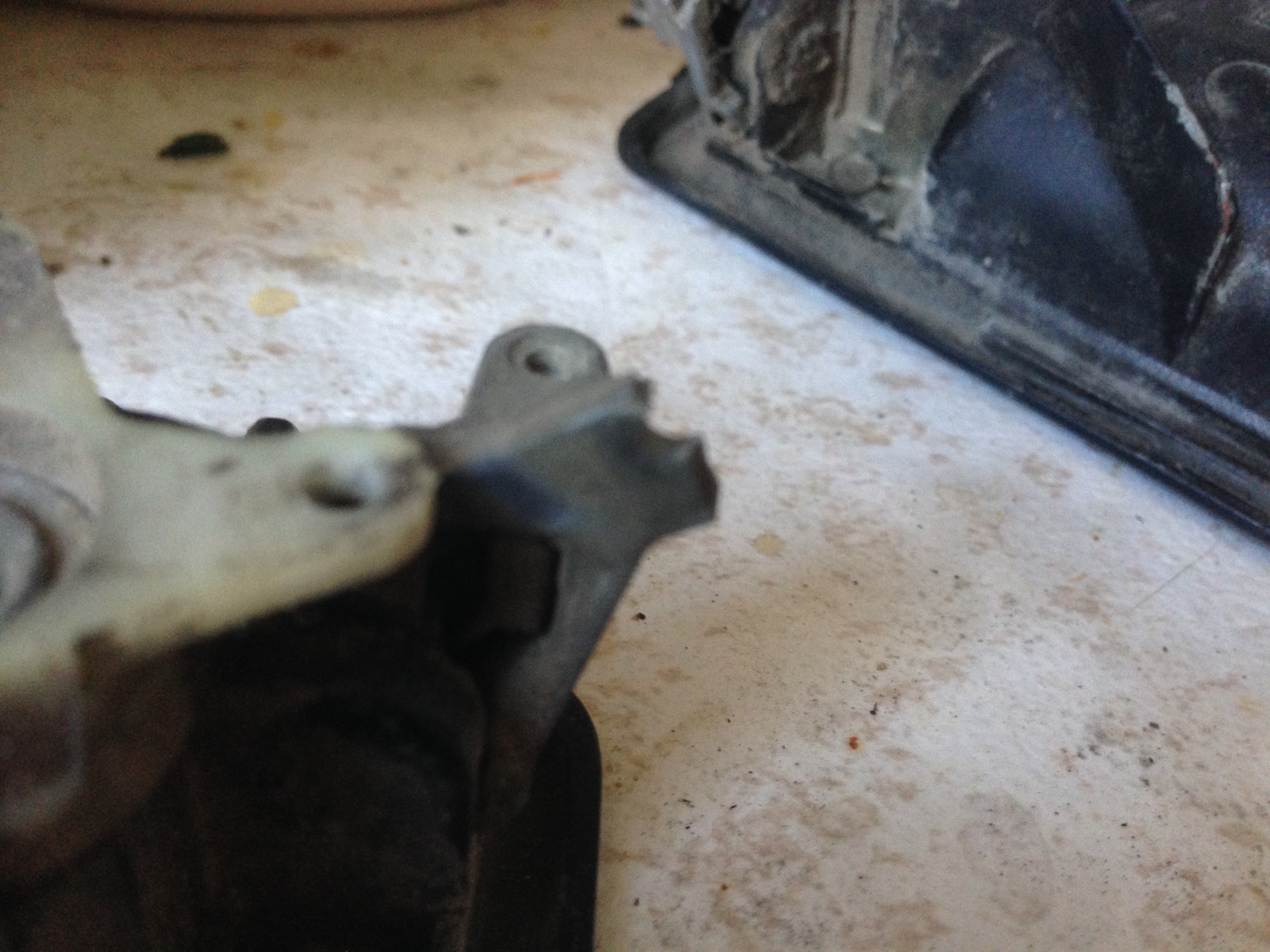

Повідомлення papandos » П'ят травня 22, 2015 12:38 pm

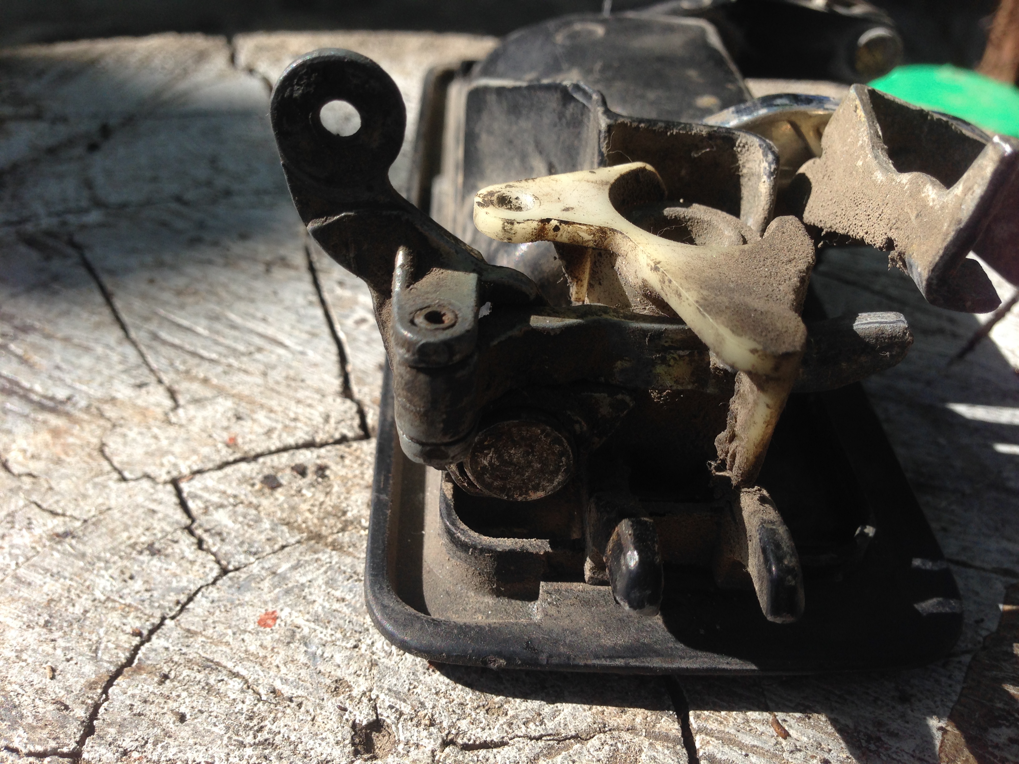

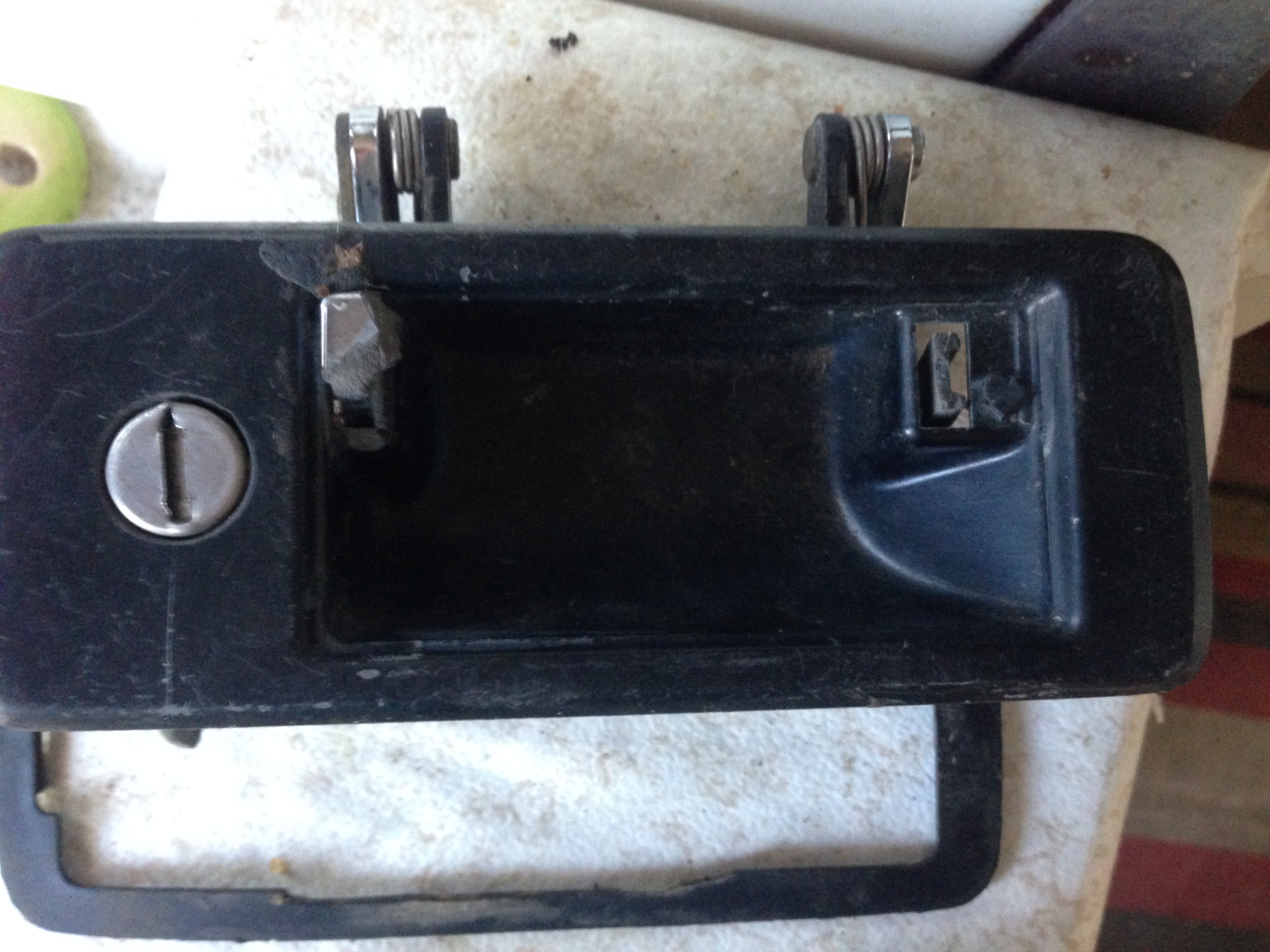

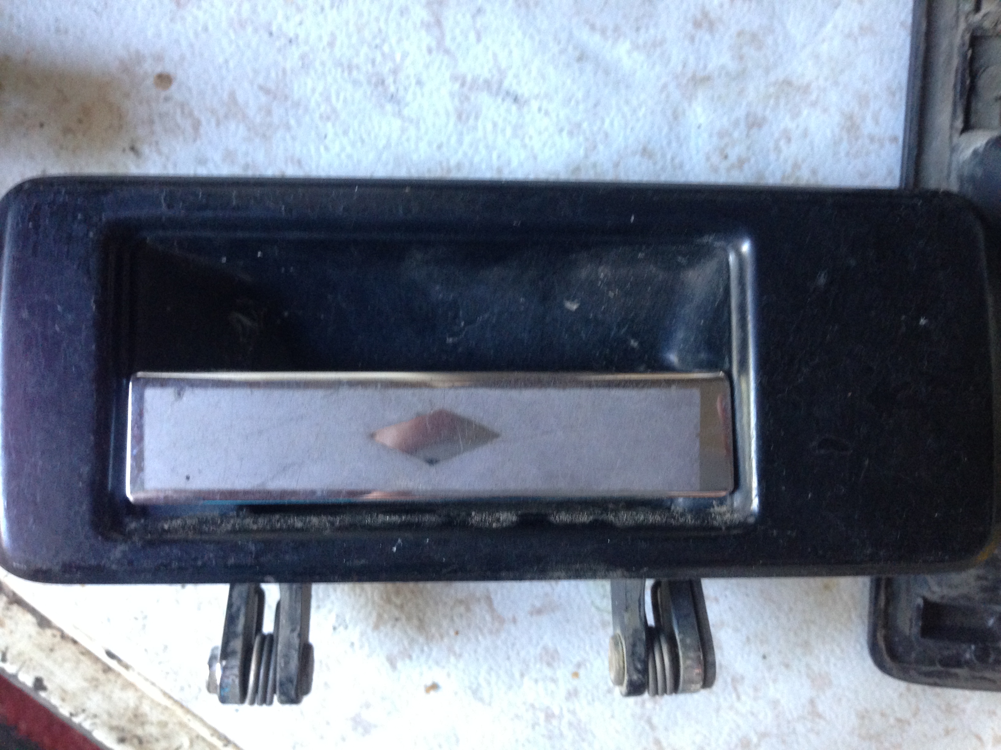

На машине били поломаны все ручки, у одних были сломаны механизмы, у других сами силуминовые рычаги. На передние двери пойдут ручки с донора, но донор был 3-ех дверный, то назад пришлось мастерить самому. Взял заднюю правую ручку, поглядел у неё был поломан сам механизм и взял переднюю, со сломаным силумином, аккуратно выбил шток механизма с обеих ручек, взял рабочий механизм направил пружинку и вбил шток, после чего его чуть расклепал и всё работает прекрасно. Со второй буду разбираться позже.

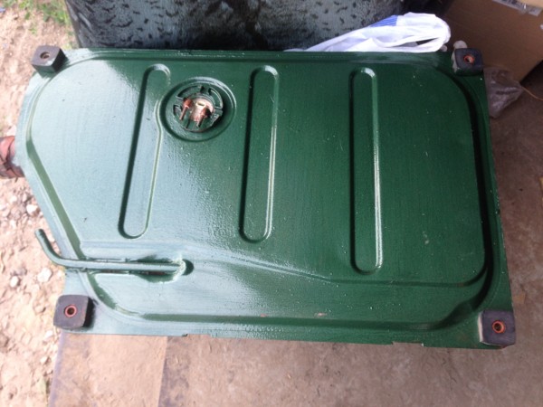

Повідомлення papandos » Вів червня 09, 2015 12:52 pm

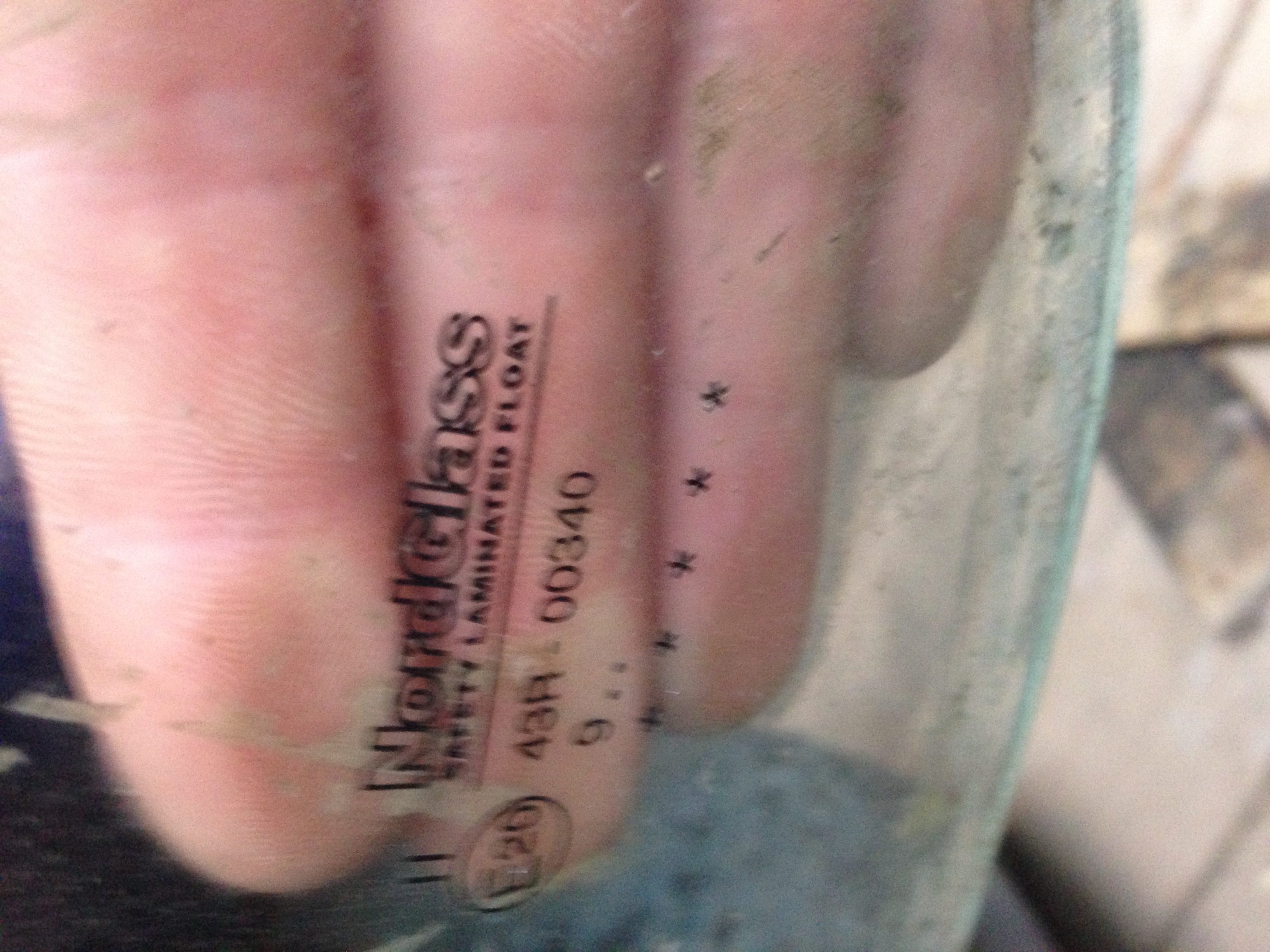

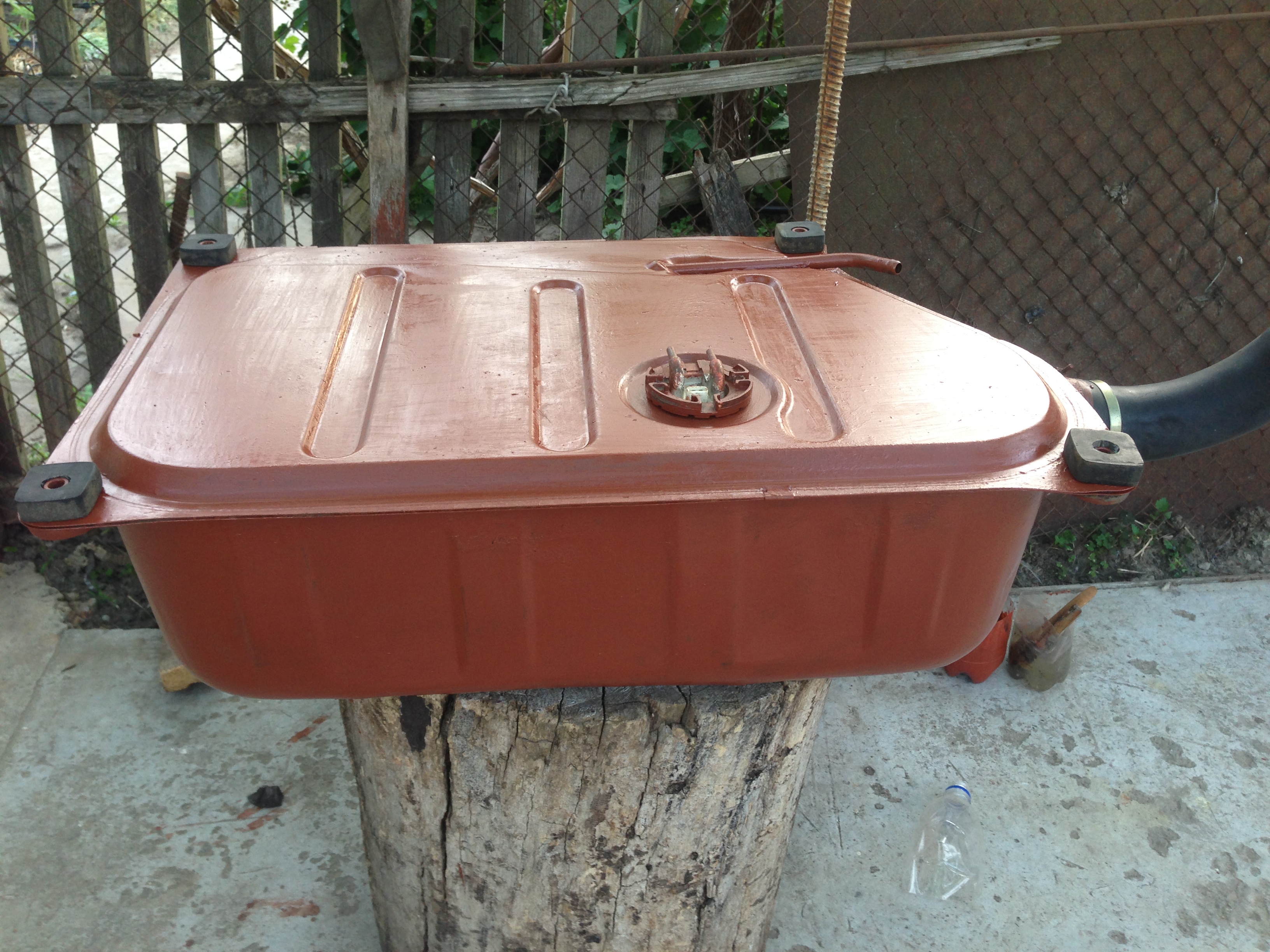

Идём дальше, стекло искал на сландо, два дня поиска и мне повезло, в 40 км от меня продают запчасти на 360, и есть стекло, почти новое, ещё клей от наклеек не отмыли. Позвонил договорился за 800 грн, сразу поехал и забрал. На следующий день поставили, всё отлично. Помпу получил спасибо Лёхе Кравцу, поставил, залил воду течёт, где? сцука отломалась трубка на радиаторе под обратку в расширительный, запаял. Залил опять течёт, патрубок где термостат, поменял. Залил воду всё зашибись. Вскрыл грунтом бак и покрасил молотковой краской или как она называется хз, короче ворота красят дорогая собака ну говорят держится хорошо и долго. Пока всё сохло поели раков, наверное самое приятное за последнее время.
