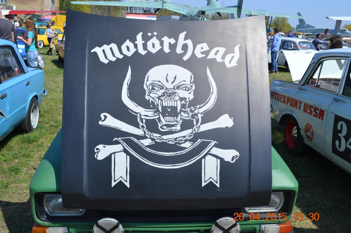

Re: корчую 340-ю в злую атмасферу в230
Повідомлення Alexpapa » Нед травня 10, 2015 10:50 pm
клевый капот))

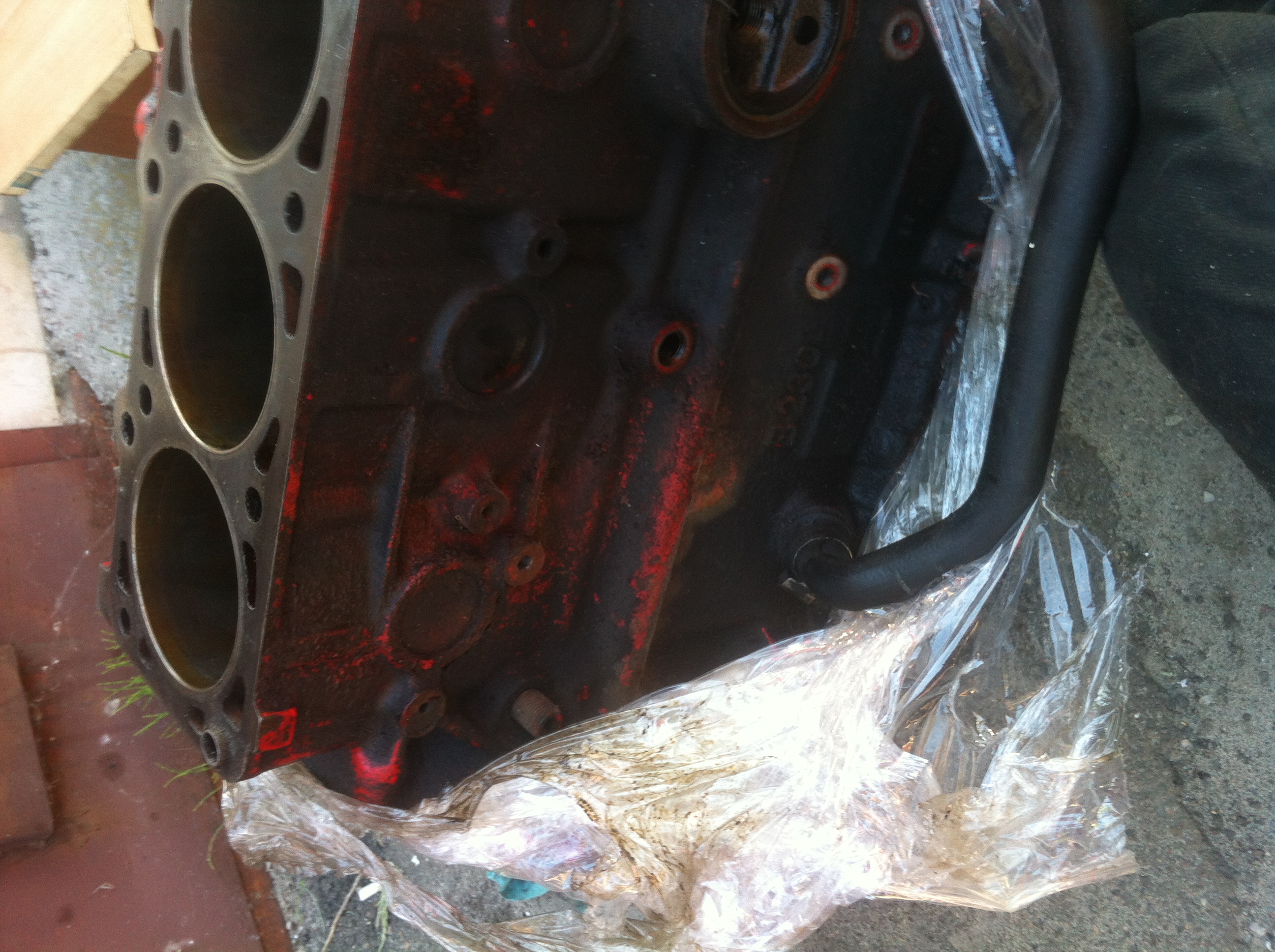

Ваня зацени шо буде
Повідомлення ivan@m » П'ят червня 12, 2015 11:26 pm
Алежон написав:Ваня зацени шо буде
)) сверлить неприйдется)))не забудьте торцонуть поршни. или сделайте прокладку металическую вторую

Повідомлення Алежон » Суб червня 13, 2015 11:57 pm
Диман колец подогнал,жир.А турбовый отдельно соберем про запас.
на В230 коренные шейки 55мм, шатунные шейки 49мм. С 88года коренные шейки 63.5мм
