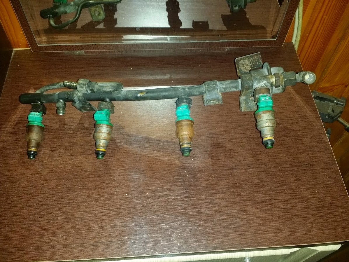

Re: 343/360 turbo reborn
Повідомлення Timelife » П'ят травня 08, 2015 11:58 pm
причина - вийшла з ладу форсунка 3 циліндра. завтра шукать/чистить/тестувать.
Повідомлення Timelife » Нед травня 10, 2015 4:25 pm
Трошки дослідів. Вчора форсунки помили, так, без стенда. Всі відкривались/закривались - сам бачив. Потім рампу ще раз розбирали - пофарбувать. Вийшло, 2 рази форси знімались та ставились в абсолютно хаотичному порядку. При перевірці - поставили все на машину, знову 3 циліндр просто лило. Щось мало віри у мене що за 2 рази попали тією ж форсункою в те ж місце. Просив майстра помінять місцями форсунки - заявив шо буть не може шо б провода глючили, інакше б вона закрилась а не була відкритою і взагалі уже пізно форсунка мертва і все дивиться нада з понеділка і т.д.
Ну от не вірю я в такі збіги, і варіант з глючною проводкою на мій малодосвідчений погляд не такий уже і безглуздий. Вирішив - завтра з ранку таки форси місцями перекинуть, буде така ж фігня - висновок очевидний. Доведеться на 3 циліндрах тарабанить до електрика.
Повідомлення Timelife » Пон травня 11, 2015 11:58 pm
Форси провірили ще раз. Тиск тримають, розпилються як треба, вмикаються і вимикають. Отже, або проводка, або мозгі. Шукаю хто подивиться одне і друге.
Повідомлення Timelife » Нед травня 17, 2015 9:59 pm
Ююхуууу :idea:
Турба знову їздить. Після приколів з механіками звернувся до електрика. Дядяка виявився архіпозитивним, колупався з проводкой 3 дня, розпутав і змотав коси, прозвонив датчики. Виявилось, що форсунка 3 циліндра підключена неправильно, виправив цей та ще пару косяків. Як наслідок машинка ожила, працює рівно, холостий стабільний, їде бомба!
Загалом, роботою електрика задоволений.
