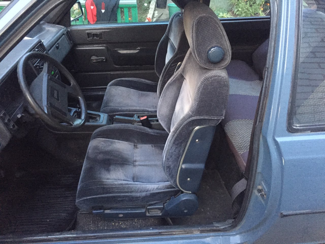

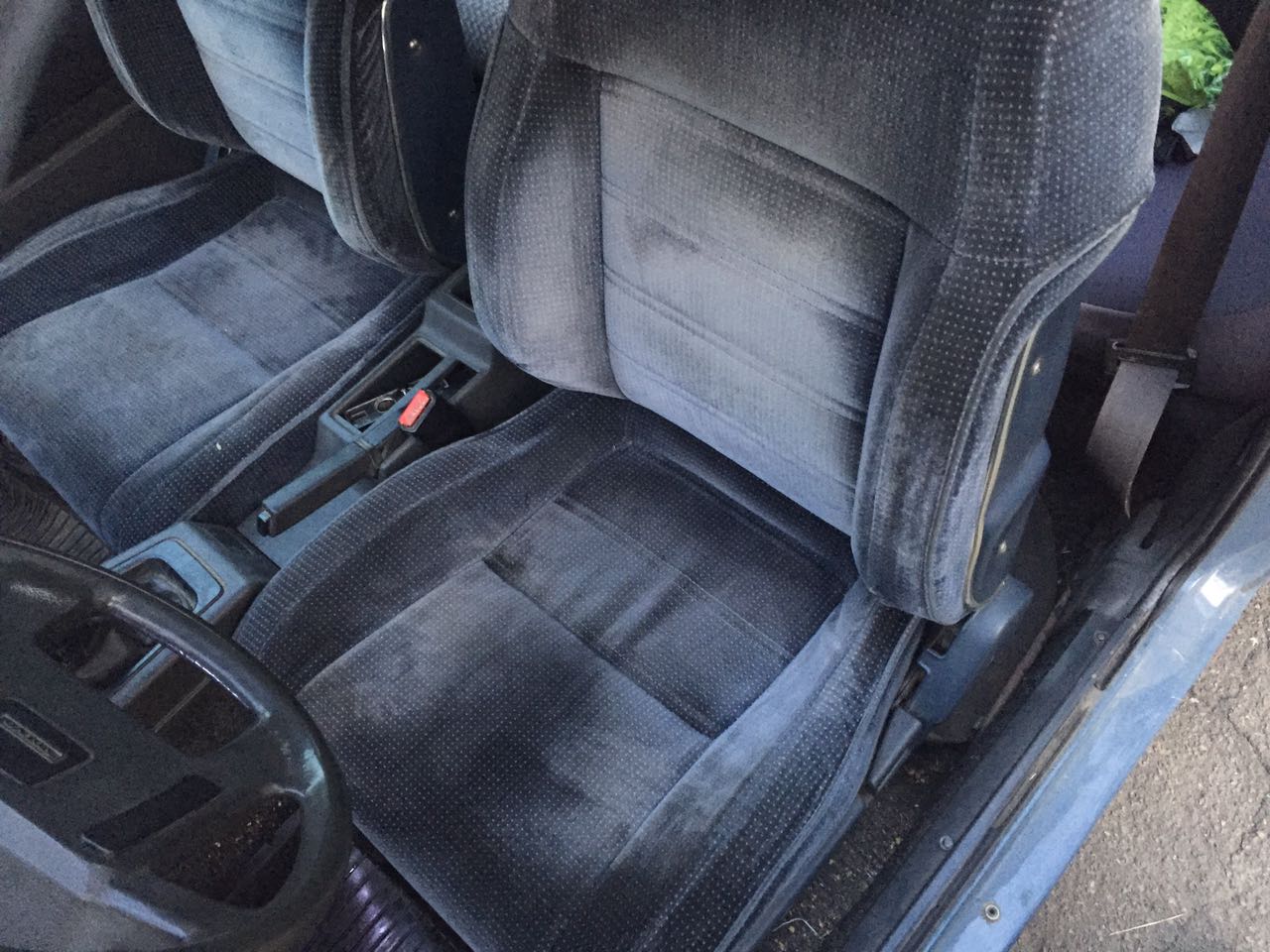

Повідомлення Sanya.inter » Пон липня 22, 2019 9:52 pm
поставив сідушки куплені ту же ш на форумі з нісана, але переварені під кріплення
бімба все підійшло, стало - навіть підлокітник регулюється
нарешті в мене пасажирське сидіння відкидається :idea:
плюс тунельчик під ручнік поставив, давно шукав
:-P
правда водійське сидіння наклон спинки не спрацьовує
але розберемся :D

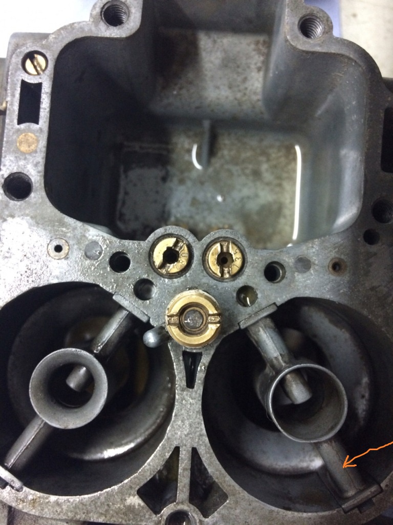

Повідомлення Sanya.inter » Чет листопада 14, 2019 8:36 pm
як писав вище машинка відмовлялась працювати на бензині,
а з чайніком зранку бігати не варік
(поміняв шарові, тепер відвалився спідометр)
і так як місцеві майстри шарахаються почувши вольво і вебер
і всі твердять став карб від 9
то взявши вихідний поїхав в Білу церкву — 60 км
(коли купував машину там мені перебирали карб)
вскривання показало що в в 1 камері відсутній дифузор
і куча гаррі в райні воздушного фільтра — у мене газ врізаний в тому місі
щось там поковиряли, підточили, поставили дифузор, відрегулювали
машинка заводиться і іде на бензі
зі слів майстра старий дифузор із за згорання газу в районі воздушного фільтра покрошило на кусочки
ітого 200 грн на дорогу і 800 робота
і як же ш на трасі не вистачає 5 передачі (((
Востаннє редагувалось Sanya.inter в Чет листопада 14, 2019 10:02 pm, всього редагувалось 1 раз.

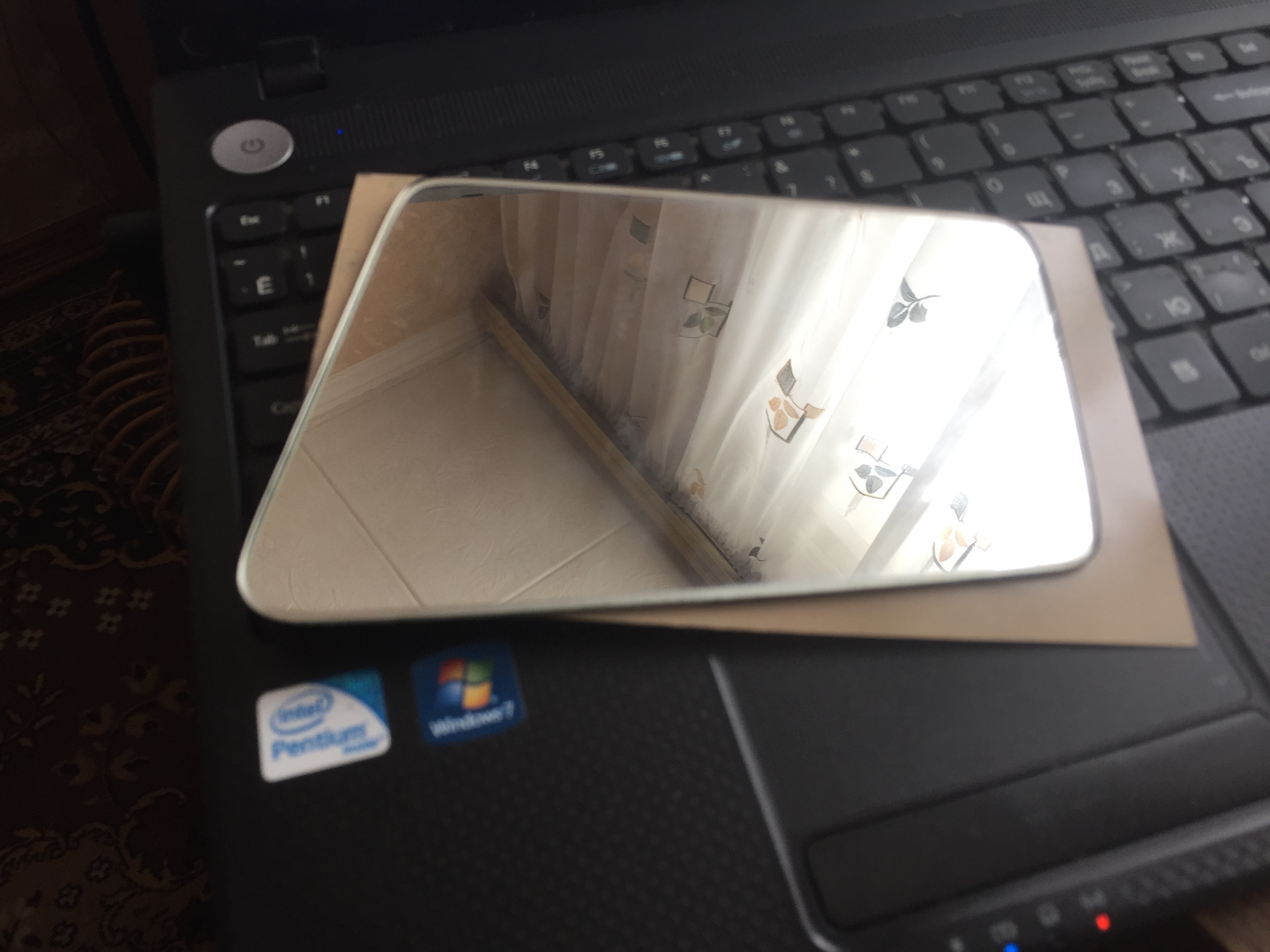

Повідомлення Sanya.inter » Нед грудня 15, 2019 9:33 pm

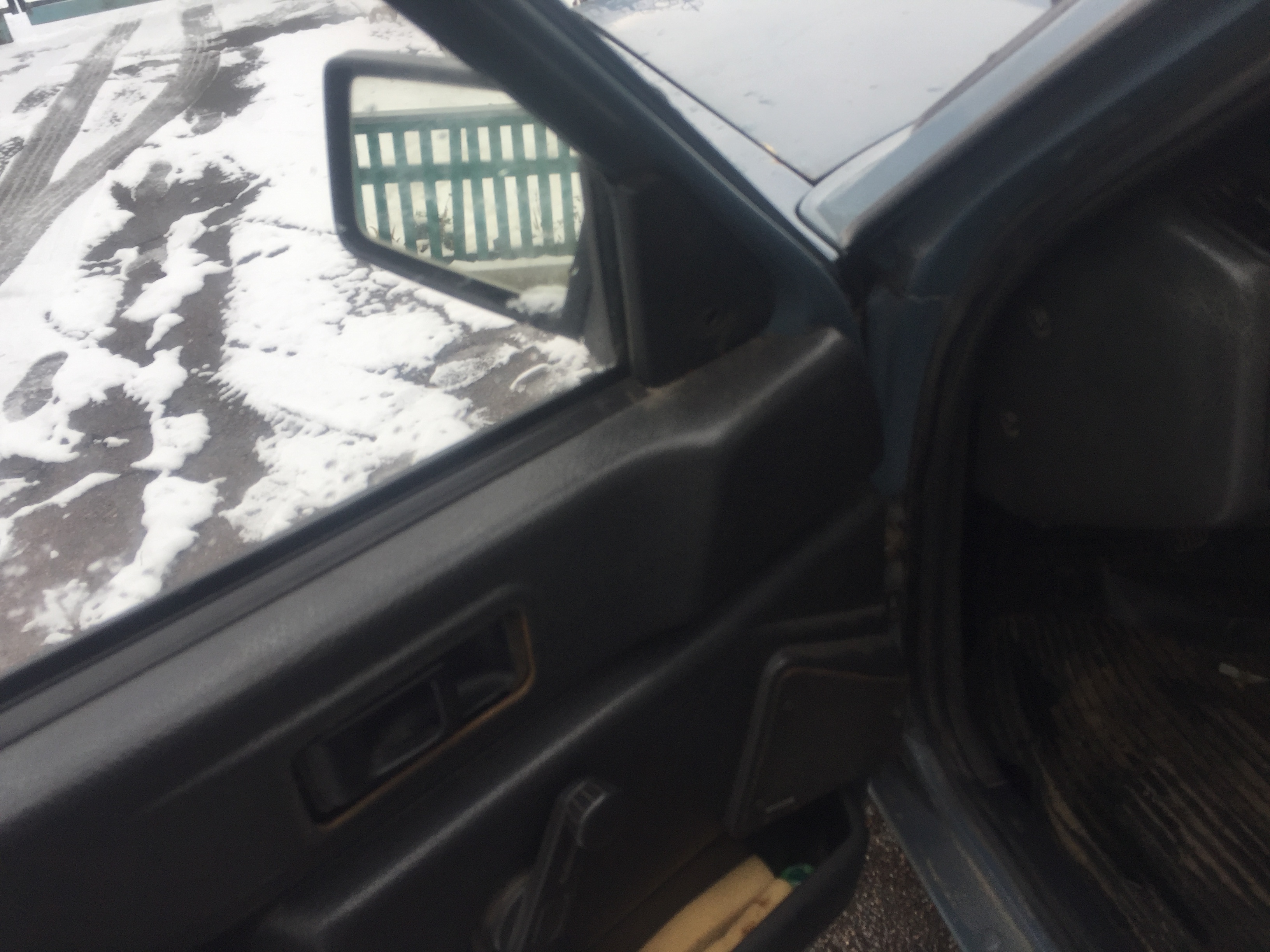

Так як іде зима, а мій вольвас не знає що таке гараж
частенько рано виходиш - а тачка покрита льдом
так як обігрів заднього скла не робочий, обірвані клеми
і сам я їх не припаяю, і з знайомих майстрів ніхто не береться
їздимо по зеркалам
і того 150 грн китай обігрів плюс 70 грн кабель, авто 2.5
(взяв з запасом, ще залишився ) і клеми
робив в виду ліні 2 місяця (по суті 3 години вистачило)
зняв дзеркало кинув в гарячу воду, плоска викрутка і дзеркальний елемент зняв
наклеїв обрізав - обігрів само-клейка все просто
в корпусі просвердлив отвір для виведення кабеля
кабель попід картою по аналогії з кабельом для колонок завів
масу кинув на кабель який іде від акума до задніх фонарів
а плюс накинув на кабель який іде від реле обігріву заднього скла уже на задок
і того маємо штатне включення все працює
на швидкості дзеркало холодне
а на місці тепленьке
покамість морозів ще небуло
але ранкову ізморось яку з лобаша я зчищаю
за 3 4 хвилини скидає
дзеркала сухі чисті дождь туман красота
хоча думав буде грітись сильніше

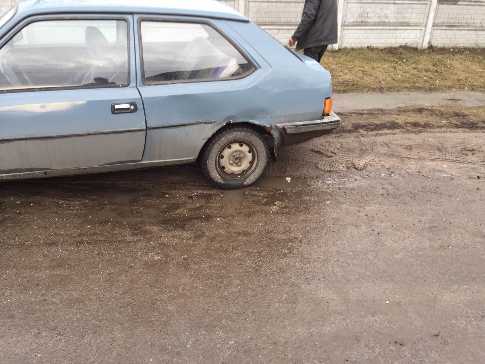

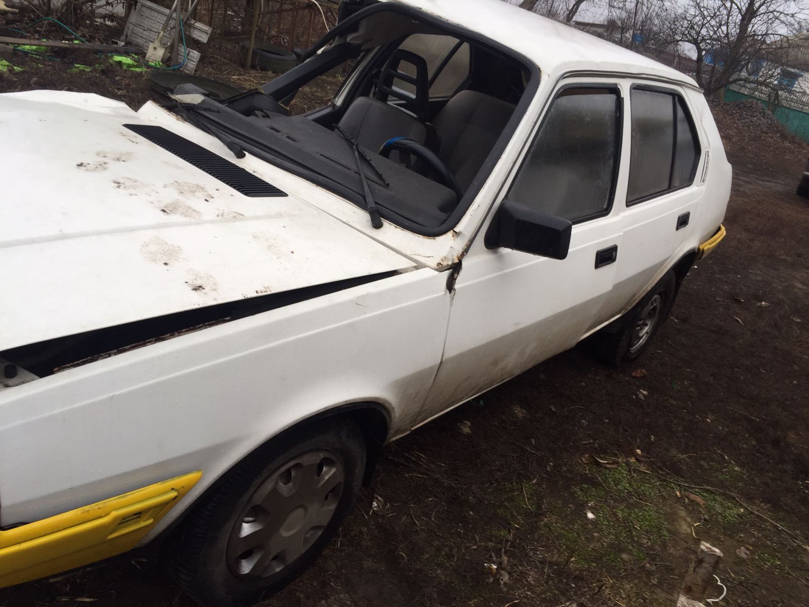

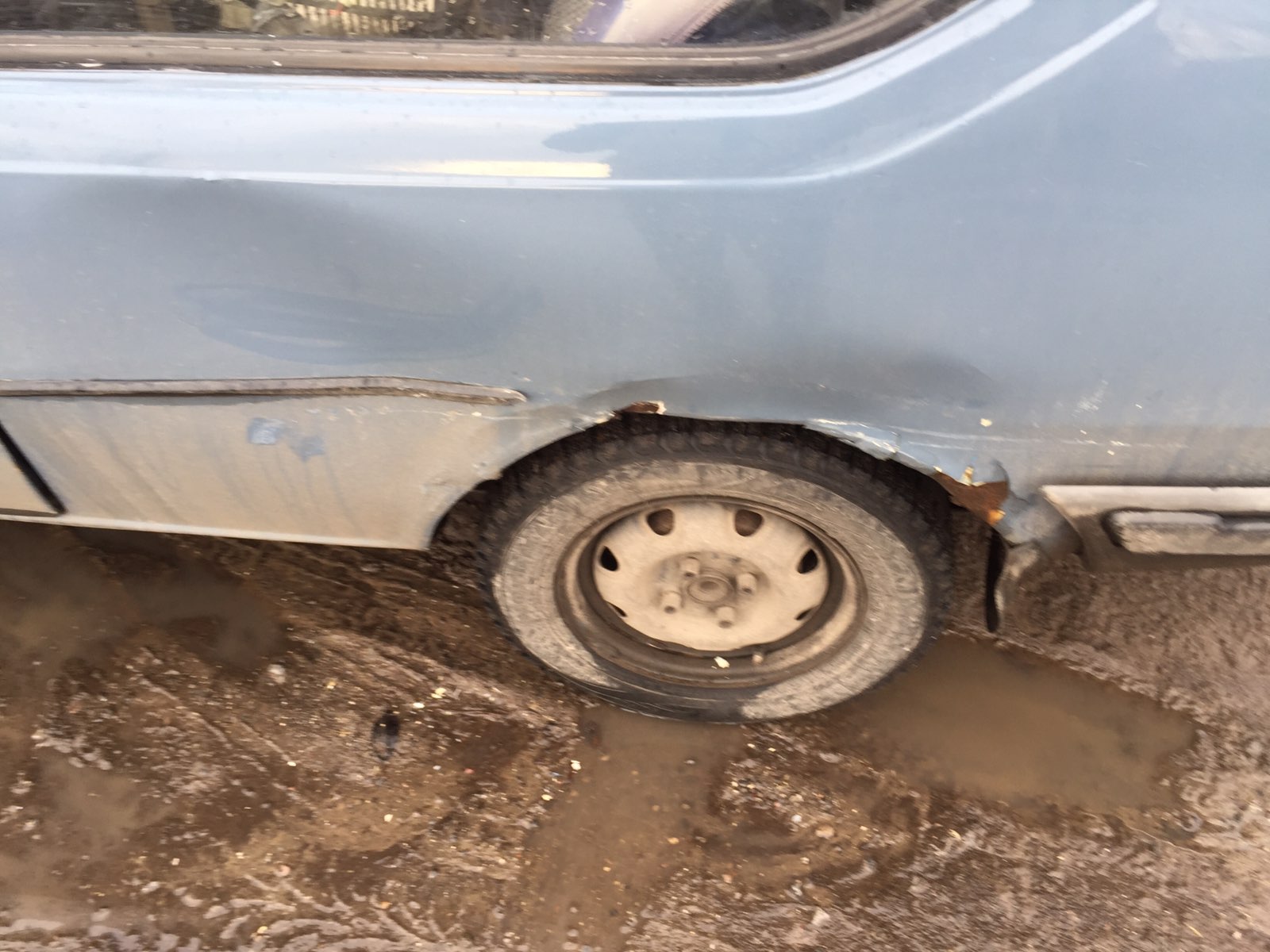

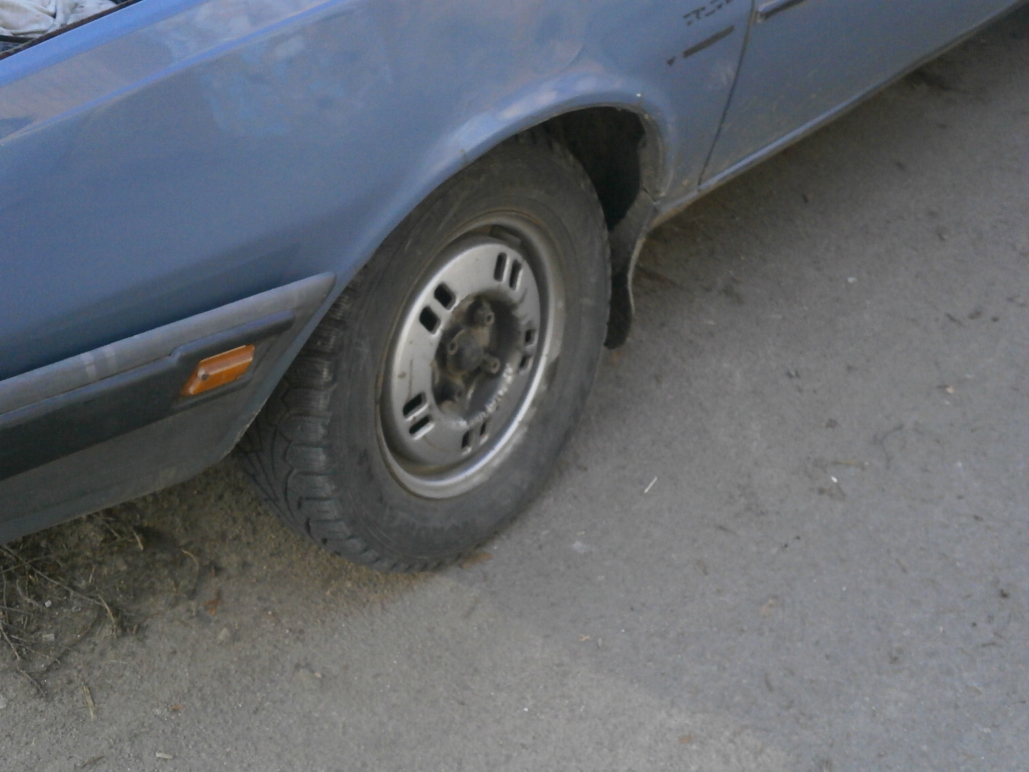

Повідомлення Sanya.inter » Пон січня 20, 2020 12:06 am
.давнеько не заходив, не було часу
вольвік бігає як скажений проблема з незаводкй після простою банально бенз уходить
з нового - в планах розібратись чому погано дує на лобове зі сторони водія,
з поганого - писав уже на драйві, здавав на зад і зацепив газель - помята кришка багажника і крило
(до весни докатаю а там буду робити)
і саме головне, сьогодні забрав донора, досить за недорого, 340
біла п'ятидверка хетч, по техпаспорту (страховка до кінця року)
з плюсів - ціна, і те що в районі, далеко їхати не прийшлось
мінуси - тачка поцілувалась з деревом, :sad:
правий бік стойка крило дверка
на перший погляд крило рихтовка поріг підправити
дверка стойка під замену
нове скло, торпеда, одне колесо потрібно, нема акума, вихлопу бажано поміняти
також не понятки з карданом він виліз з коробки, але візуально цілий
передок задок цілий
поставив своє колесо з літньою резиною і затягнув до знайомого майстера
планував в розбор (собі задню кришку забрати) пластик салону дворники на фари
задні фонарі начебто більш живіші ніж в мене і 2 диска з резиной якраз пригодились б
мав на літо брати бу диск і 2 нові скати купувати
але поступила пропозиція відремонтувати
напевно до весни постоїть накрита (холодно)
а там ще раз поставим акум подивимось до кардану заведем проїдимось
і гарно днище обдивимось і прийматимем рішення
з однієі сторони 5 дверка (у мене 3 дверка) заманчиво
і тачку до дтп була на ходу (бачив її в районі) добре льотала
движок непоганий, і здається газу в ній не було
з другой вкинутись в ремонт стойка витягувати кришу або купувати частину кузова плюс крило дверка
покраска лобове торпеда радіатор (тра дивитись не тече наче але потіє)
а далі продавати (сумніваюсь що воно того варте)
якщо залишати собі (5 дверка більш заманчиво ніж 3 дверка)
це знову ставити гбо фаркоп, та й хз як вона себе буде вести
свою то я вже знаю, перевірена
плюс я забрав її по техпаспорту, є гендовіреність до 22 року але тра їхати шукати старого власника
брати нову довірку знов витрати
думаю :drag: :? озадачили мене

Повідомлення Sanya.inter » Пон січня 20, 2020 12:09 am
а може тут на форумі є позапопередній власник
(ті в кого я купував судячи з усього самі купили іі відносно не давно )
вона з запоріжськоі області по номерам, і є цікава прикмета
тачка біла але бампера жовті
(86 рік білий хетч 5 дверей)
цікаво було б дізнатись її історію

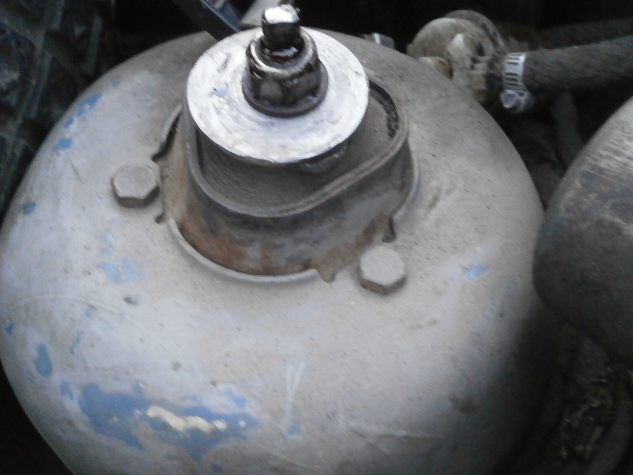

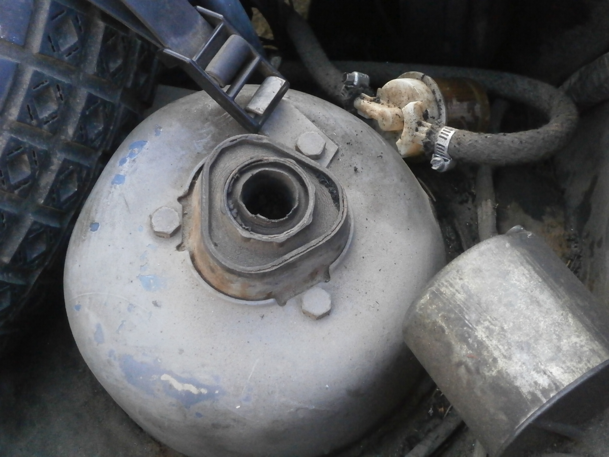

вчора ввечері почало постукувати спереду
приїхав додому подзвонив до знайомого майстра, що це може бути мо замовити тра щось
він каже шарові мінялись не вийдуть вони може рульовий наконечник
я пошатав колесо вроді шатається ну хз
так як на роботі то домовились що він завтра підскочить гляне а то в мене навіть домкратаа і ключа нема :?
посіяв я десь головку на 19 а нову не встиг купити так як щодня на роботі в псевдокомандировці в селі на НП
рано іду (а мені 8 км з дому до відділення)
по середині дороги вже добре гупать стало і звук наче не від колеса а вище
капут думаю вирвало стакана і бє по капоту :-D
стаю піднімаю капот і :( в стакані пусто
я так розумію там толі втулка толі подшипник в подушці його розбило і стойка провалилась в низ
колесо матом стоїть добре хоть пружина ціла
помаленьку 40 50 доклигав до роботи
спина мокра від думки що щас відпаде нафіг колесо
запаркувався і працюю
після обіду підїде знайомий з шайбочками попробуєм стойку на місце поставити і зафіксувати шайбами
щоб хоч додому доклигати 8-)
жаль що тел розбитий навіть сфотать нема на що :(

Повідомлення Sanya.inter » Вів січня 21, 2020 5:51 pm
приїхало 2 рукастих парня
задача зробити так щоб тачка була на ходу
домкрат фомка і стойка стоїть на місці
зафіксували зажимом до майстерської там розрізали гайку - не хотіла відкручуватись
підклали шайбу нову гайку і знову на ходу
як тимчасове рішення а там або шукатимем нову подушку опору чи як там вона називається
або дотянем до весни і як варік з донора стойки перекинем
(1 планувалась під заміну ще з осені) пока що не тече але мокра
отаке селяві :D

Повідомлення Sanya.inter » Вів лютого 04, 2020 7:47 pm
випросив пів дня вихідного
поїхав заводити донор
40 минут не могли зрозуміти чому не має іскри
потім найшли сикретку (тумблер під рульом)
брум і завелись, поковирявся зняв фари і трошки мелочовки
вихожу їхати додому і опа …
машинка стояла на обочині, широка сільська вулиця
якесь нехороше … розверталось, вмяло бочину мені і поїхало собі далі
машина на узбіччі на 300 метрів всього 2 автівки припарковано місця повно,
я за забором кручу донора
і це треба ввалити і втікти
нема слів
Sanya.inter

Повідомлення Mihail » Вів лютого 04, 2020 8:56 pm
Есть такое слово "порядочность". Оно не в чести сегодня. Не удивляйся.
Как-то многовато шпатлевки на крыле.
