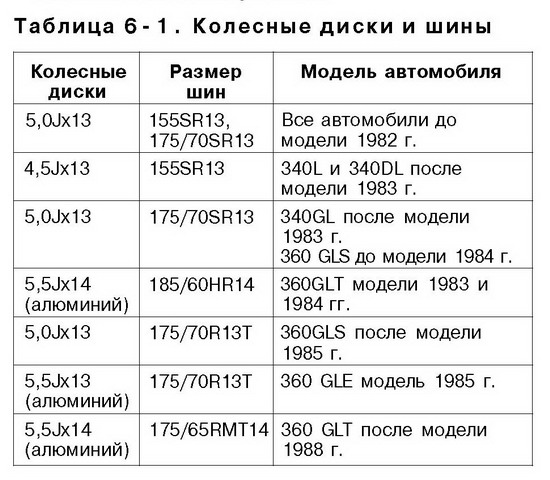

На 14 дорогу лучше держит, но и руль чуть тяжелее на малых скоростях крутиться.А насчёт колец проблемка, впереди то станут, а сзади как? Там-же ступица и барабан гладкие?
И ещё, на тройки и 13 и14 с завода ставили.В таблице глянь.

Повідомлення radiotexnik » П'ят липня 01, 2011 9:28 pm
да,таблицу я видел.

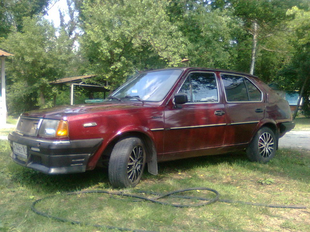

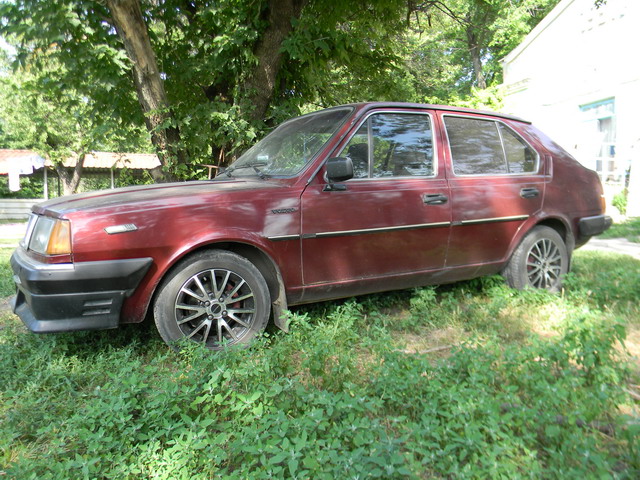

Повідомлення Рожко Александр » Пон липня 11, 2011 7:58 am
На днях прикупил новые диски, извиняюсь за качество, фоткал на телефон.

Re: Красная Ласточка 360
Повідомлення alexnax » Сер липня 13, 2011 11:37 pm
Ну как по мне так очень даже неплохо. Вполне зачётные диски :frends:

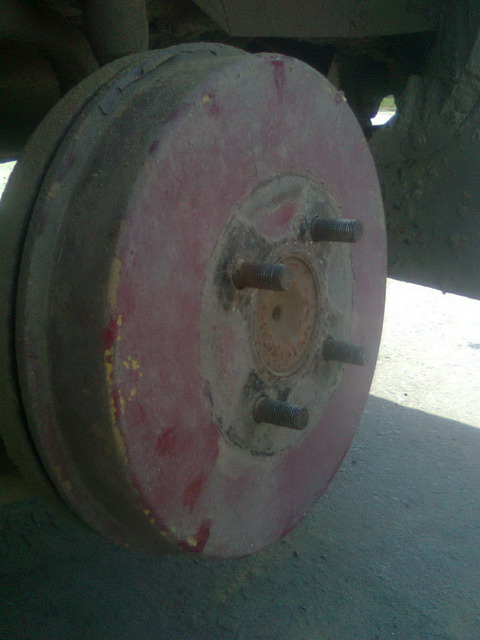

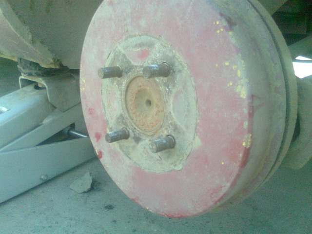

Повідомлення Рожко Александр » Пон липня 18, 2011 4:54 pm
radiotexnik написав:вот это уже другое дело!можно ездить и не бояться.
на дисках вылет написан(в ET)???
только мучает вопрос о том,куда могли деться выступы на заднем барабане?
Вот мой барабан, это левый, правый такой-же точно.
Повідомлення Григорий » Пон липня 18, 2011 11:32 pm
Рожко Александр написав:
Ето ступицы под два однорядных подшипника,они вровень с барабаном,себе когдато такие ставил!
