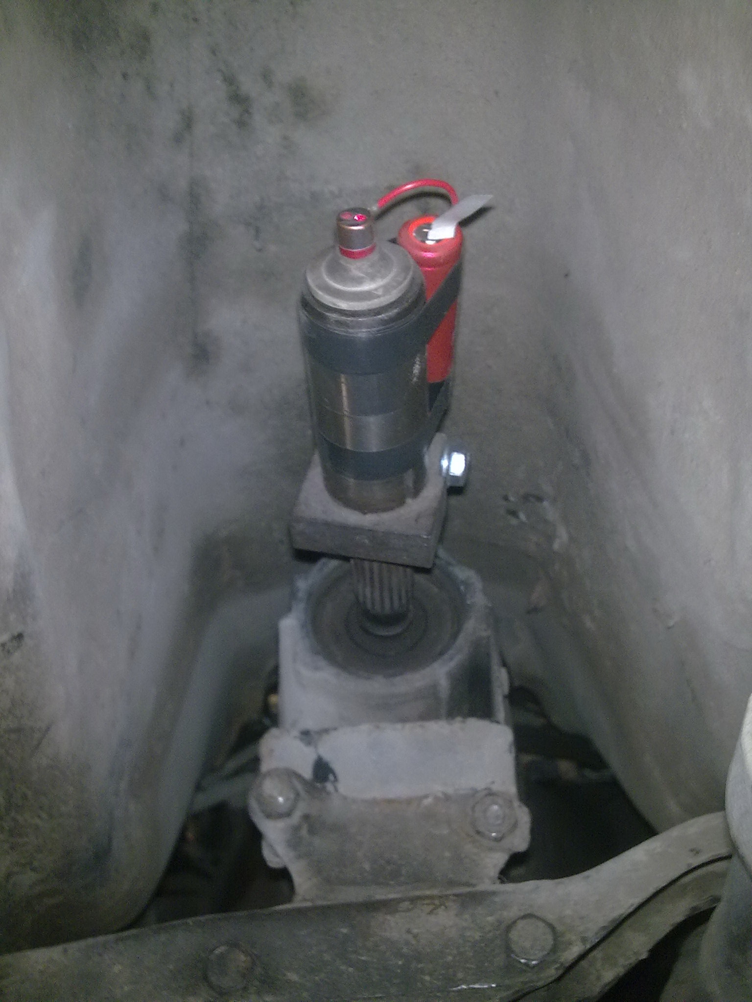

Виставляєм кардан. Використовуєм саморобний лазер для полегшення центрування.
Насажуєм на вал, провертаем вал. Промінь лазера мае описувати коло з центром на протилежному валу.
Потім беремся за другий вал. Якщо сильно криво -- обов"язково знов перевірити перший.
Колись стояв лазерок з одним світлодіодом по центру -- стріляв точніше, а в цьому два (лазер та ліхтарик). тому описує коло.
Якщо центр зміщений -- включаєм логіку та міркуєм яку подушку підняти, або шайбу підкинути.
Режим роботи лазера -- до 5 хвилин, потім 5 хвилин відпочинку (щоб гаєчки покрутити). За 20 хвилин кардан відцентрований.
До речі -- невелика погрішність в центруванні допускається (до 1 см). Кардан потім від руки все одно крутиться легко.

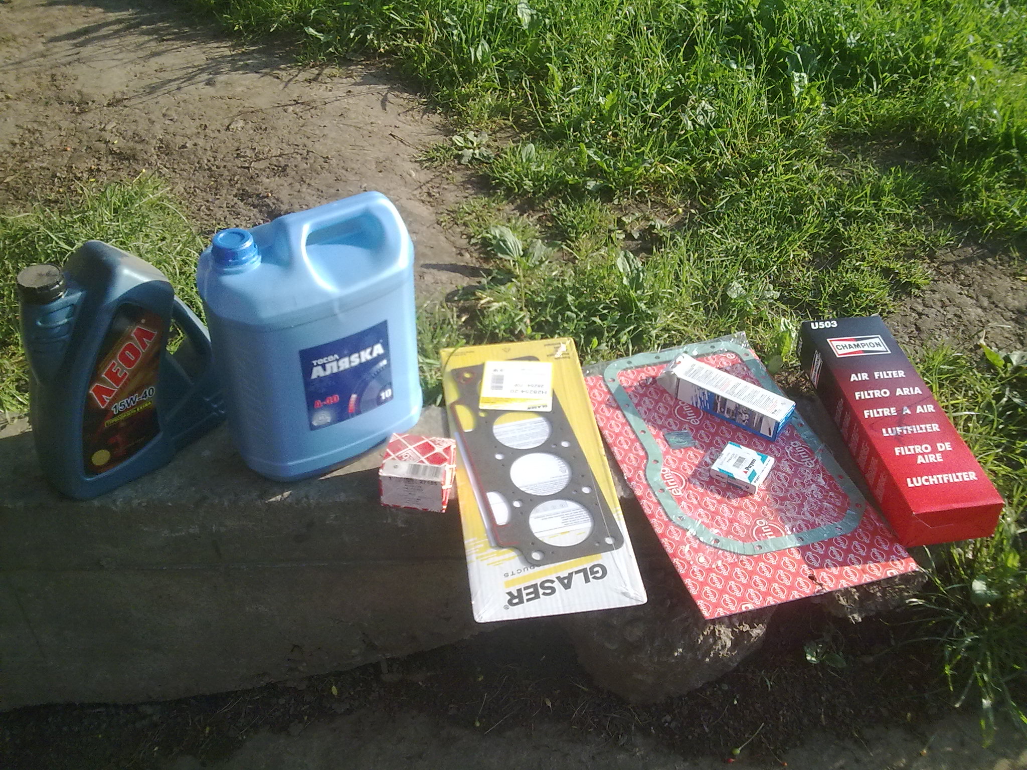

Re: Дизельна красуня
Повідомлення Vladizlav » Чет червня 11, 2015 8:50 pm
Забув підбити бабки.
Кільця - 1100 грн
Сальники (ТНВД+розпредвал)- 22+58 грн
Втулки ТНВД (2 шт)- 140
Фільтр повітряний - 108
Герметик - 126 грн
Прокладка головки - 373
Заглушка - 20
Сальники клапанів - 64
Опорні півкільця (шайби розбігу вала) - 188
Прокладка піддона - 120
Шайба регулювальна - 50
Антифриз - 200
масло - 300
Фільтр масла - 80
Свічки накалу (треба 2 -- замовив 4) - 250 грн
Допінг (4х0,5л) - 250 грн
Всього = в районі 3500 грн
