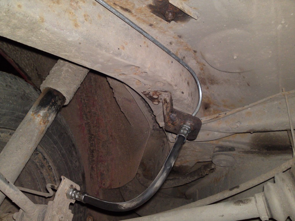

З початку тижня дещо "обмолодив" Вольвочку, а саме-
1)Поміняли - "шарову".
2)сайлентблоки (Скантех), останні забрав з магазину.
3)Всі тормозні шланги.
4)Центральну тормозну трубку (оцинкована копія оригіналу - 60 грн.)
5)"Резинки" стойок стабілізатора (Скантех).
6)Лівий передній підшипник.
7)Залили нову тормозну рідину, прокачали систему...і тут виліз непреємний момент передні колеса не тормозять...нема тиску...Головний тормозний циліндр :viking: проситься під заміну.
П.С. Відломався наполовині лівий передній щтуцер прокачки :D

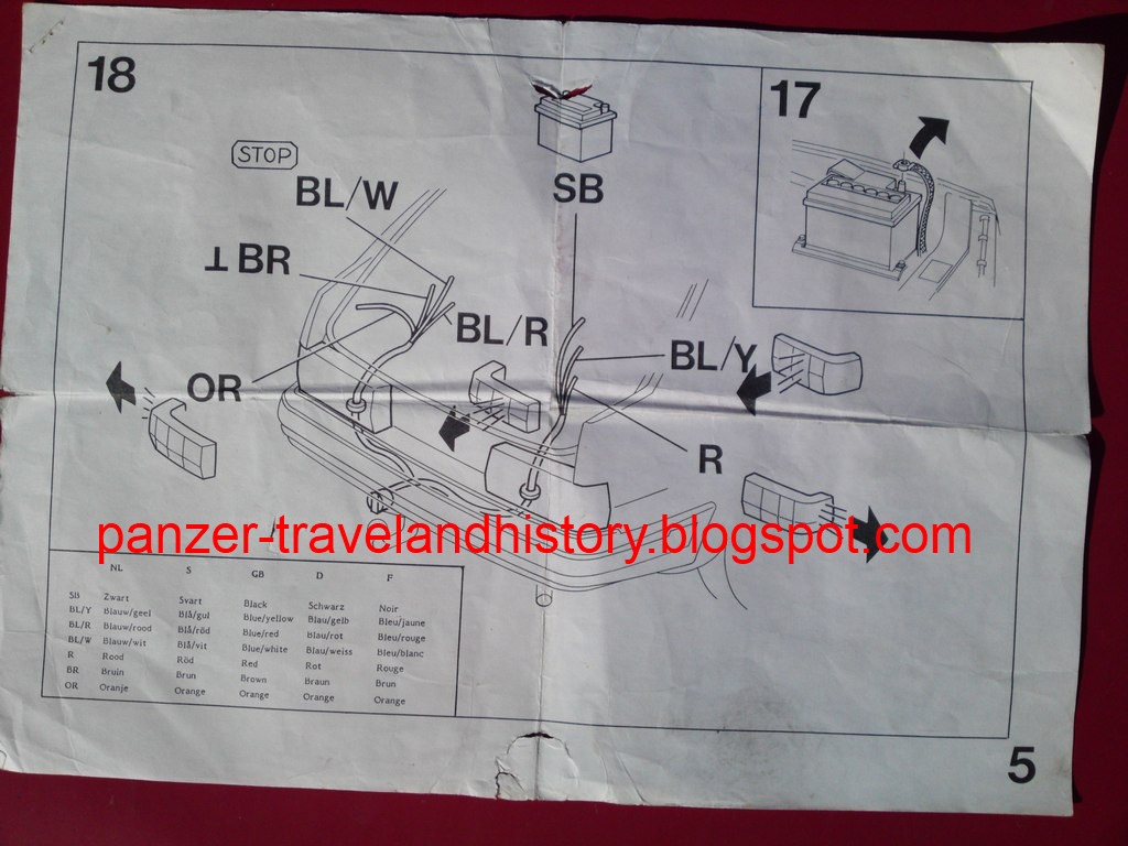

Кому цікаво як правильно встановити і підключити фаркоп на 3-ьох або 5-ти дверний хетчбек -
детальніші фото тут - http://panzer-travelandhistory.blogspot ... 3-345.html

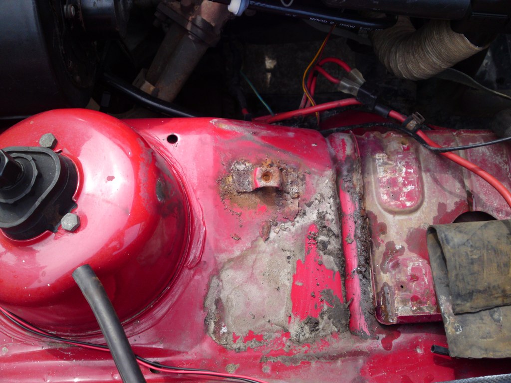

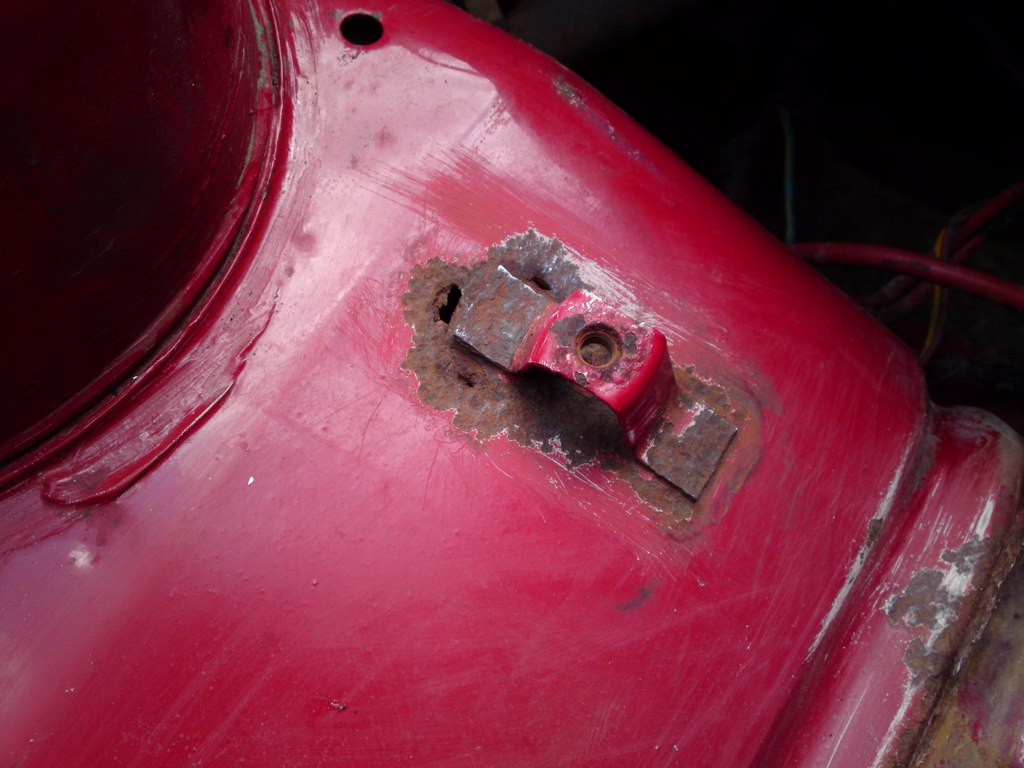

На днях вирішив заглянути під бачок омивача, так як там як правило є "дитяча хвороба"...і дійсно авто вона не оминула :D
Фото поки до-
